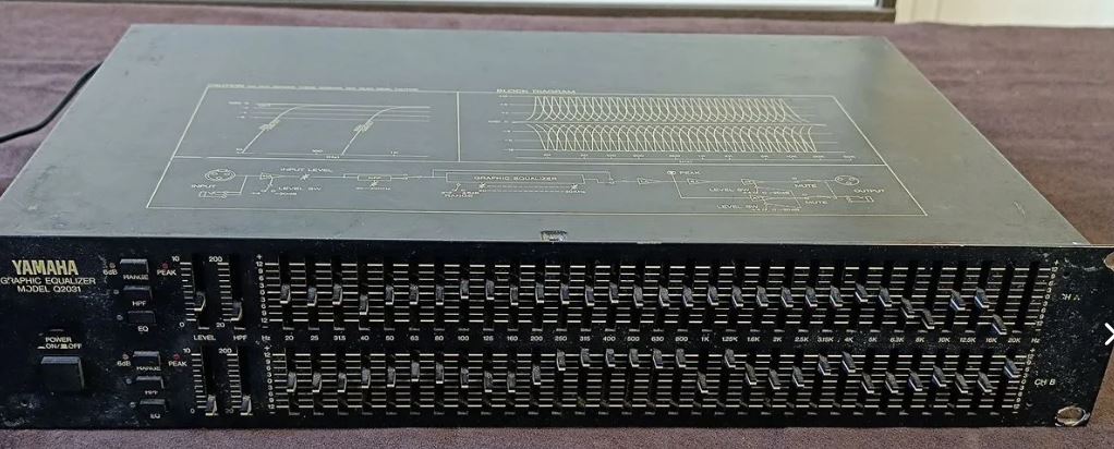

Yamaha Q2031B (31 полоса)
11 Окт 2019
1,302
1,404
65

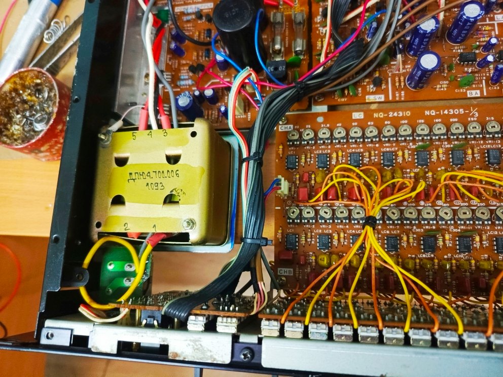

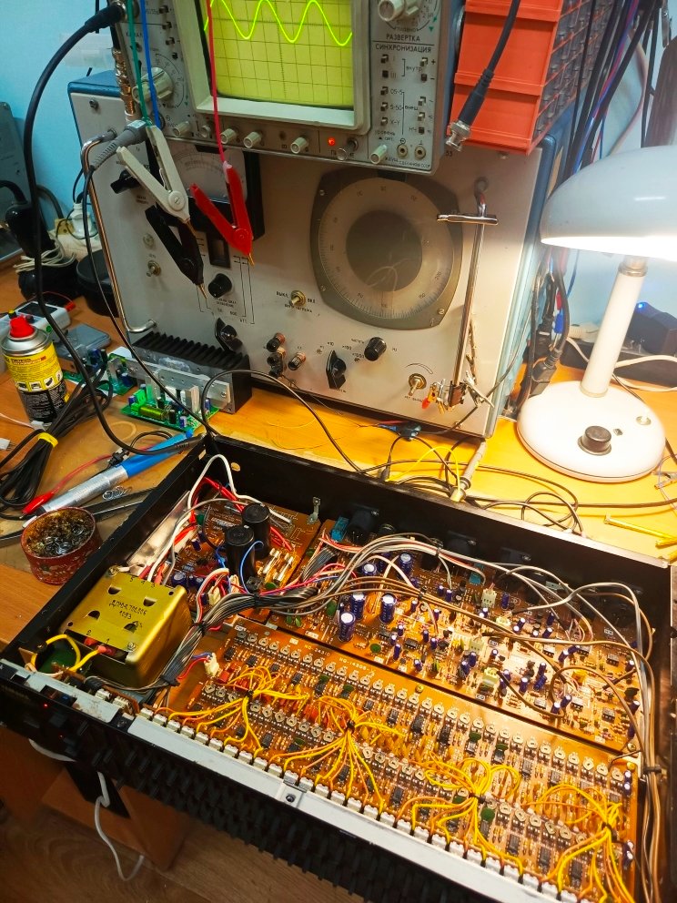

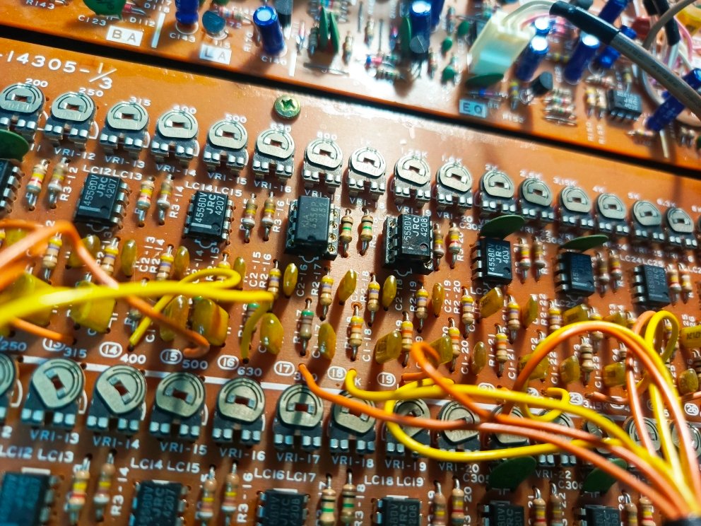

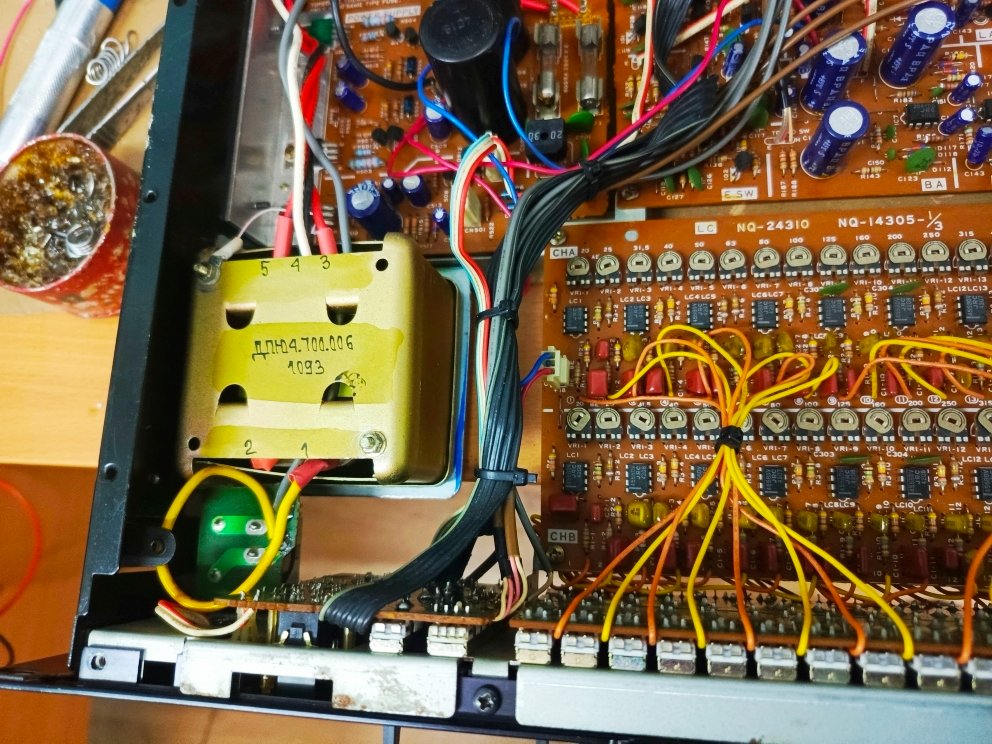

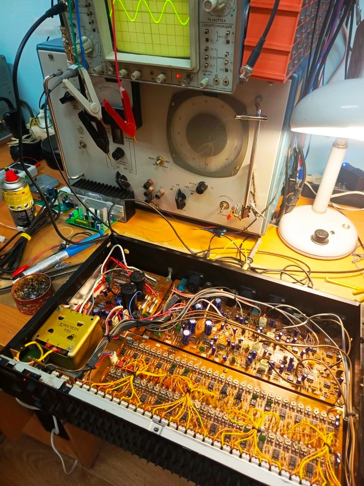

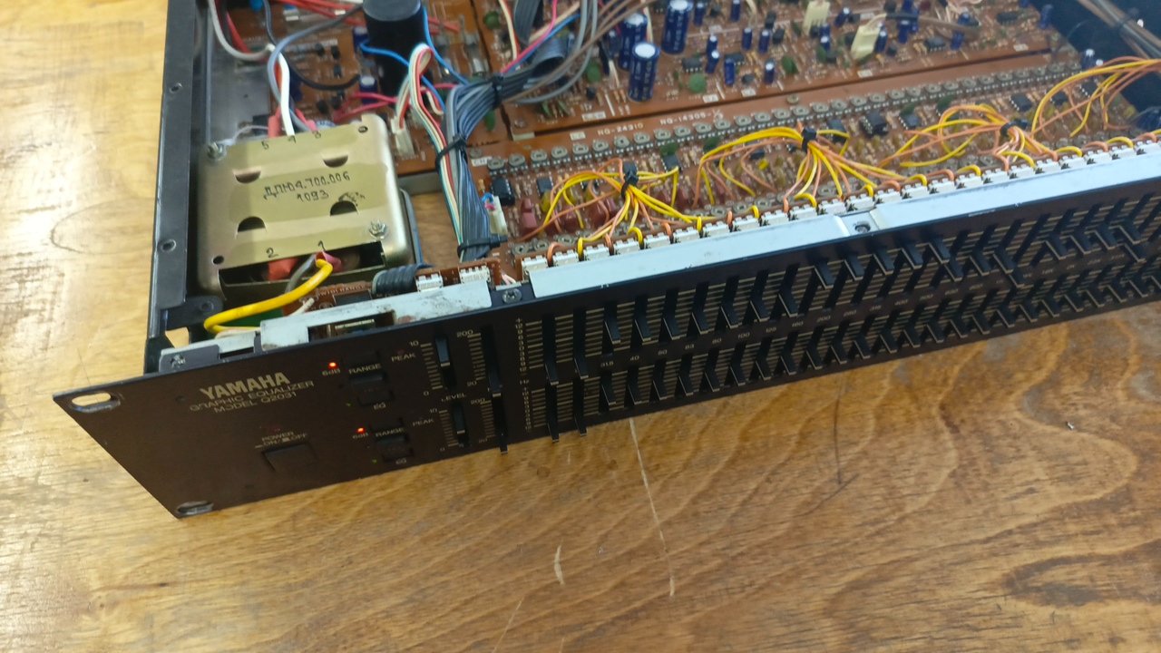

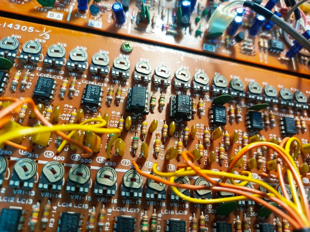

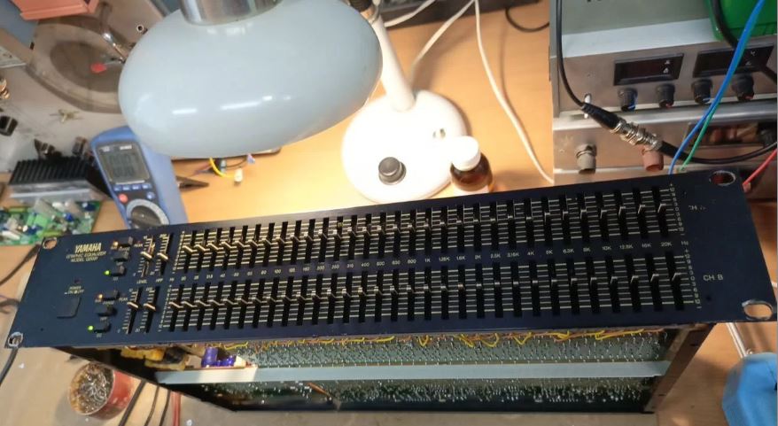

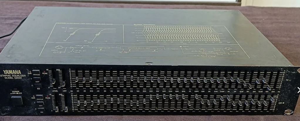

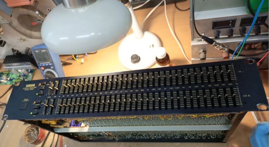

Перед Новым годом купил. Только сейчас руки дошли. Предыстория: брат раз в год приезжает, мы с ним молодость вспоминаем (играли вместе, он на ритме, я на клавишах) пенсни* поем, баня шашлыки..Но начинаешь наваливать, микрофоны заводятся. Непорядок. Купил подавитель обратной связи и эквалайзер. Эквалайзер не работал, но ничего существенного...блок питания, заодно трансформатор наш поставил (перевел со 100 вольт на 230), непропай, несколько фейдеров и опер на фильтре 1кГц и 1,25кГц.

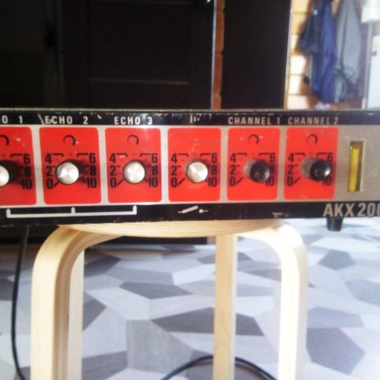

Ревербератор плюс разные дополнительные к нему эффекты на кнопочках есть 😁, правда российский делали в то время для студий.
В коробке так и лежит в кладовке.
_da очень интересно, Сергей...Напишите в личку..вдруг устроит
Что бы до завтра не ждать, ознокомся, а то пожет и нафиг не нужен 😀
Цифровой ревербератор "Лель РЦ" выпускался с начала 1986 года. Портативный цифровой ревербератор ''Лель РЦ'' предназначен для получения в небольшом помещении акустического эффекта большого концертного зала и может быть использован при записи и живом исполнении. Имеются эффекты: ''хорус'', ''фленджер'', "холл-эхо", ''повтор', "ревербератор"'. Задержка и реверберация фиксированная и плавная. В ревербераторе предусмотрена работа в режимах ''моно'' или ''стерео''. Время задержки 0,5 сек. Время реверберации 3 сек. Уровень входного сигнала 0,25 В. Отношение сигнал/шум 60 дБ. Питание - сеть 220 В. Потребляемая мощность 20 Вт. Габариты модели 300х320х70 мм. Масса 2 кг.

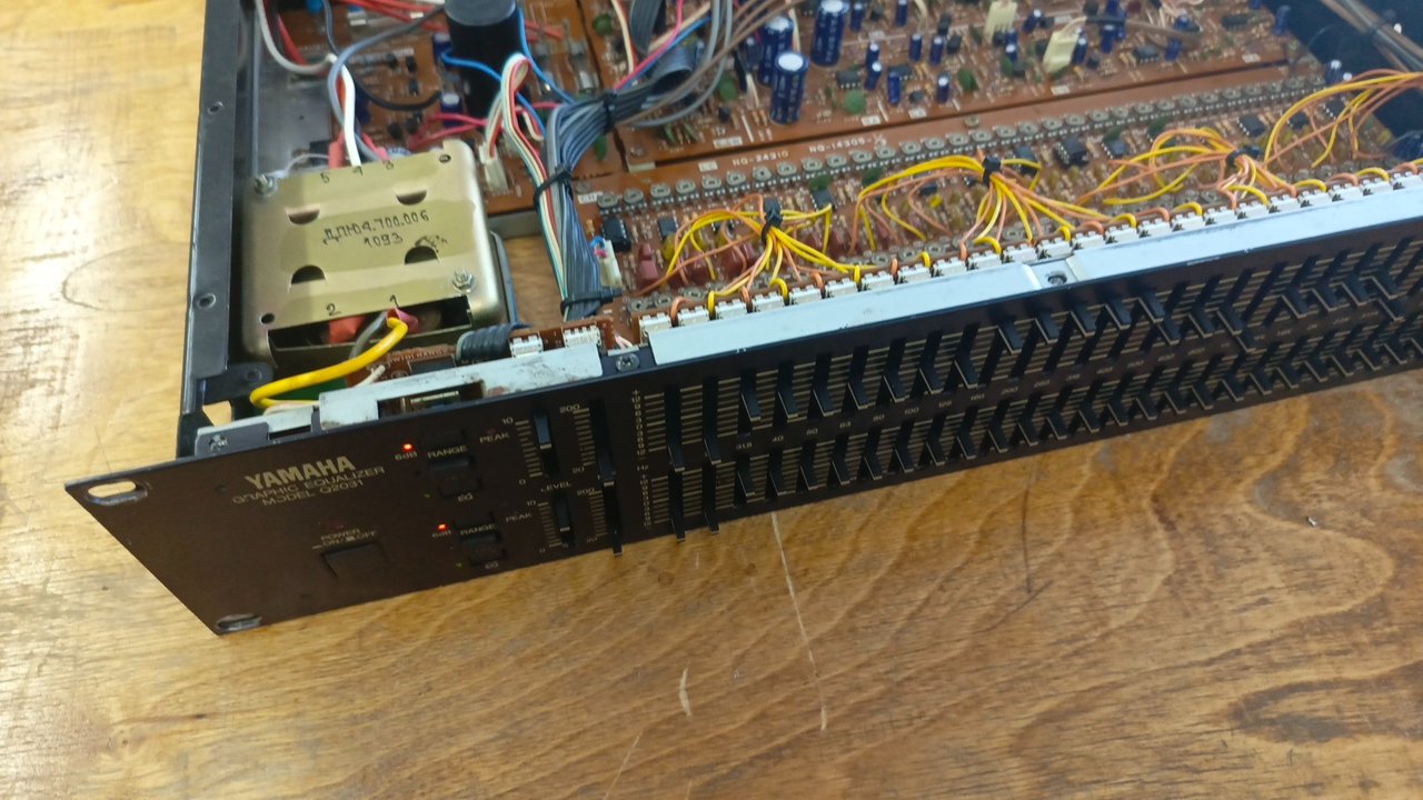

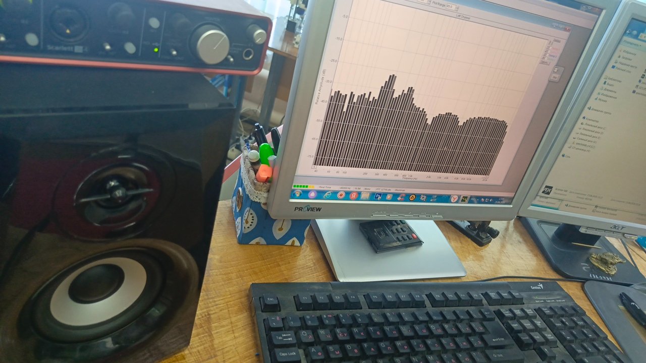

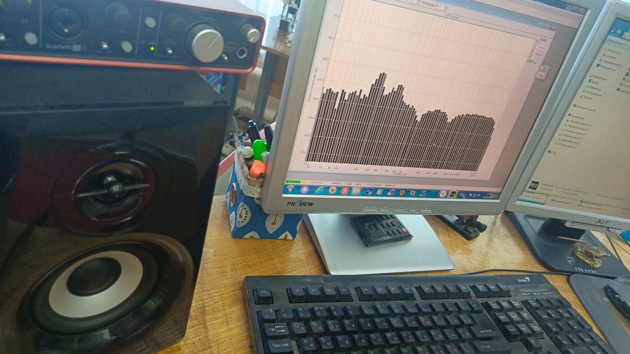

Удовлетворил любопытство... покрутил ручки с видеоконтролем...:
