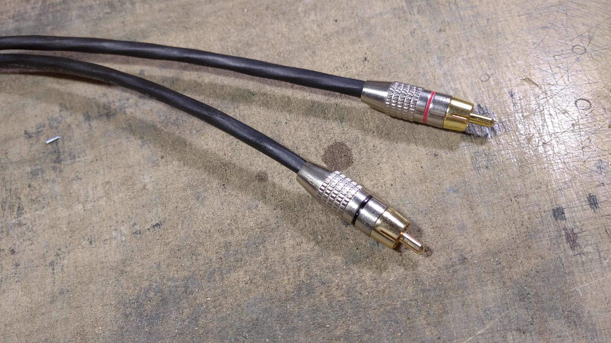

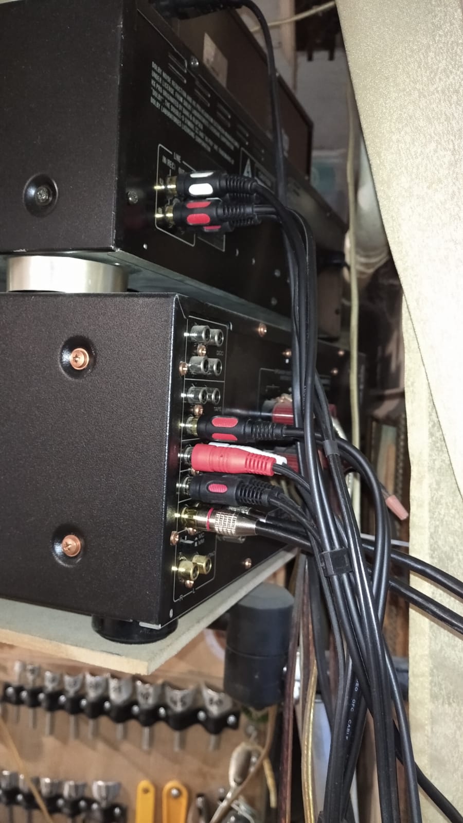

Не,наводки и радио фоном нам не надо)
Статью ту читал,про разведённые провода и антифазу,интересно, но пока смысла не вижу.
Собрал сигнальные шнуры на витой паре,не очень удобно с ней работать в таких соединениях.Но получилось.
Уже подключено и играет.

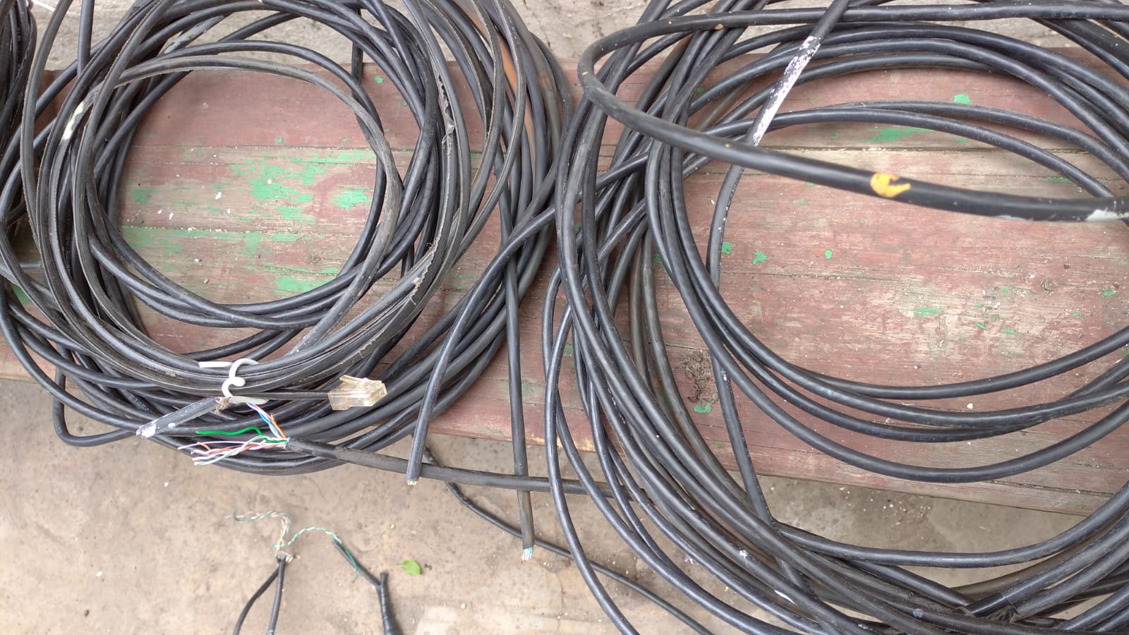

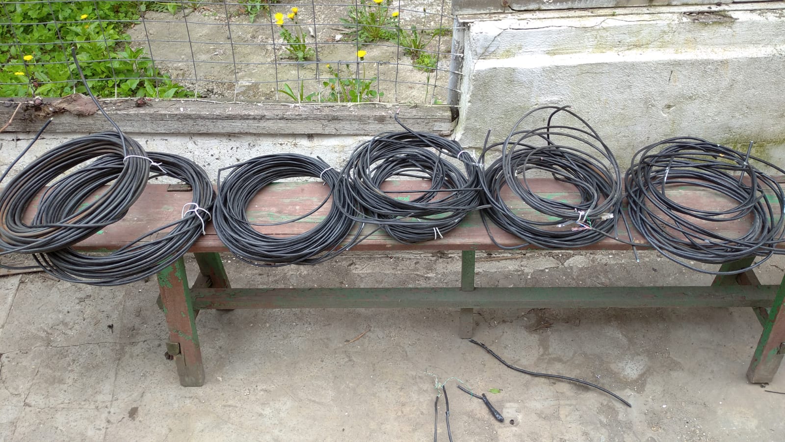

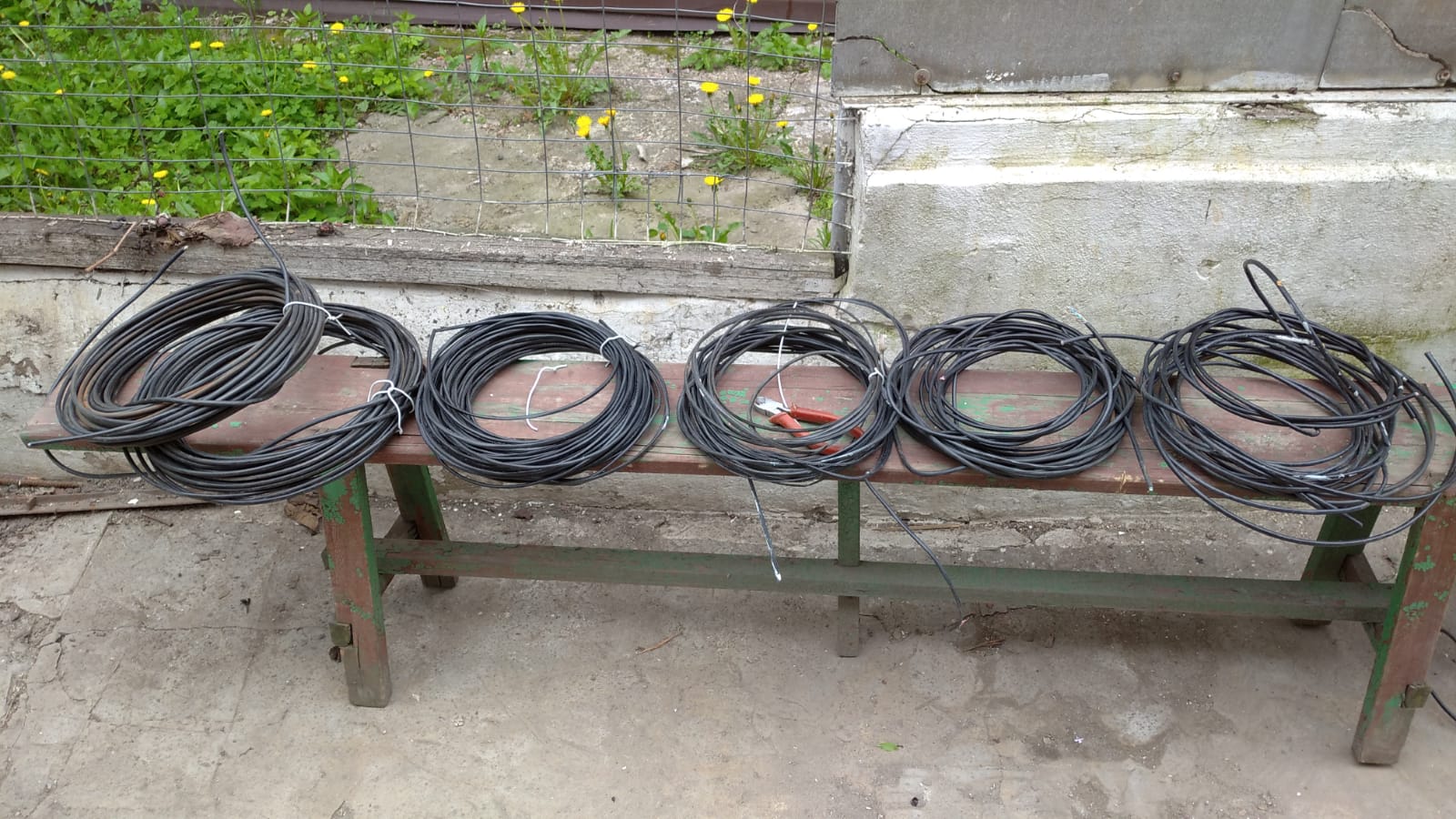

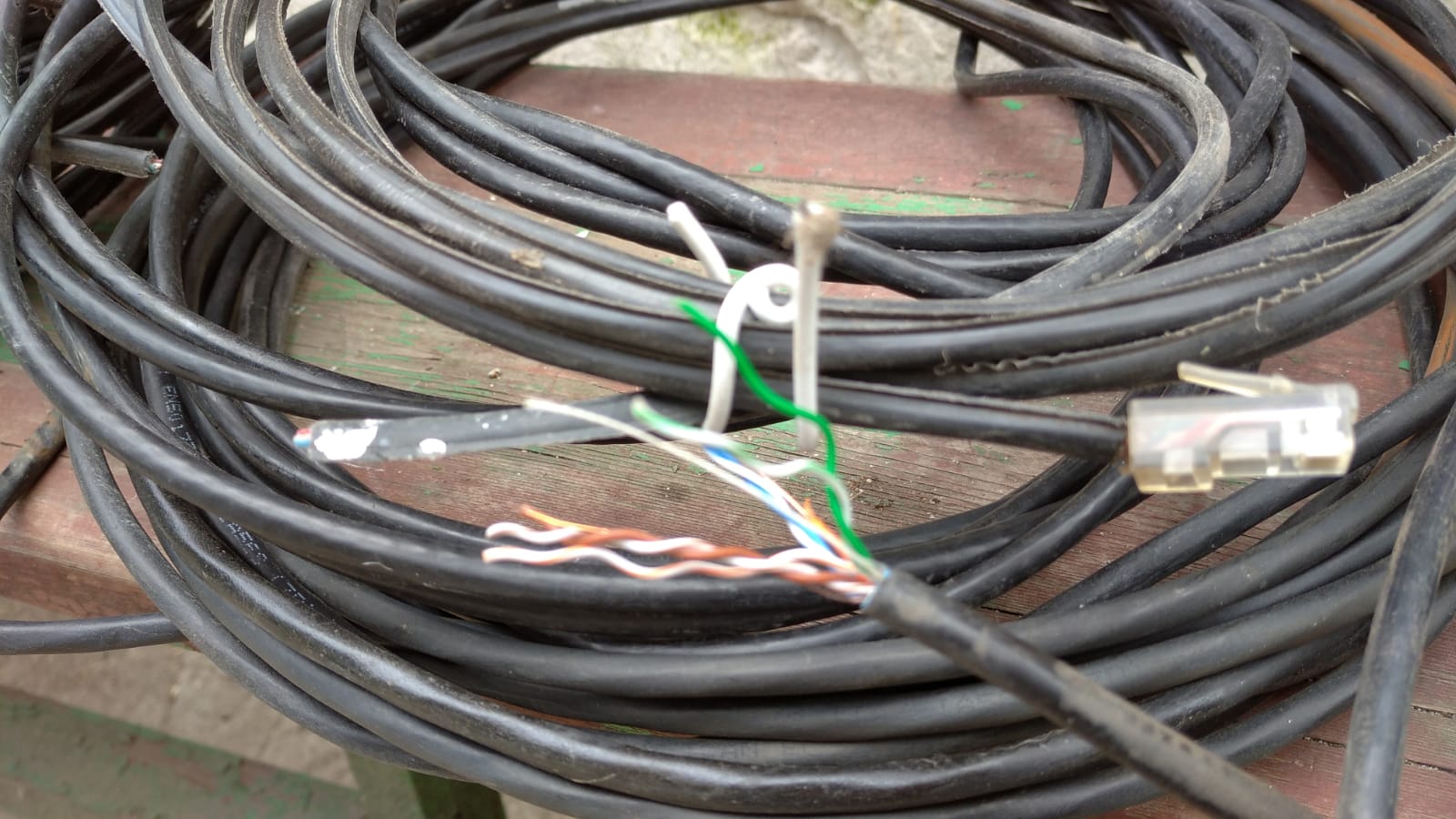

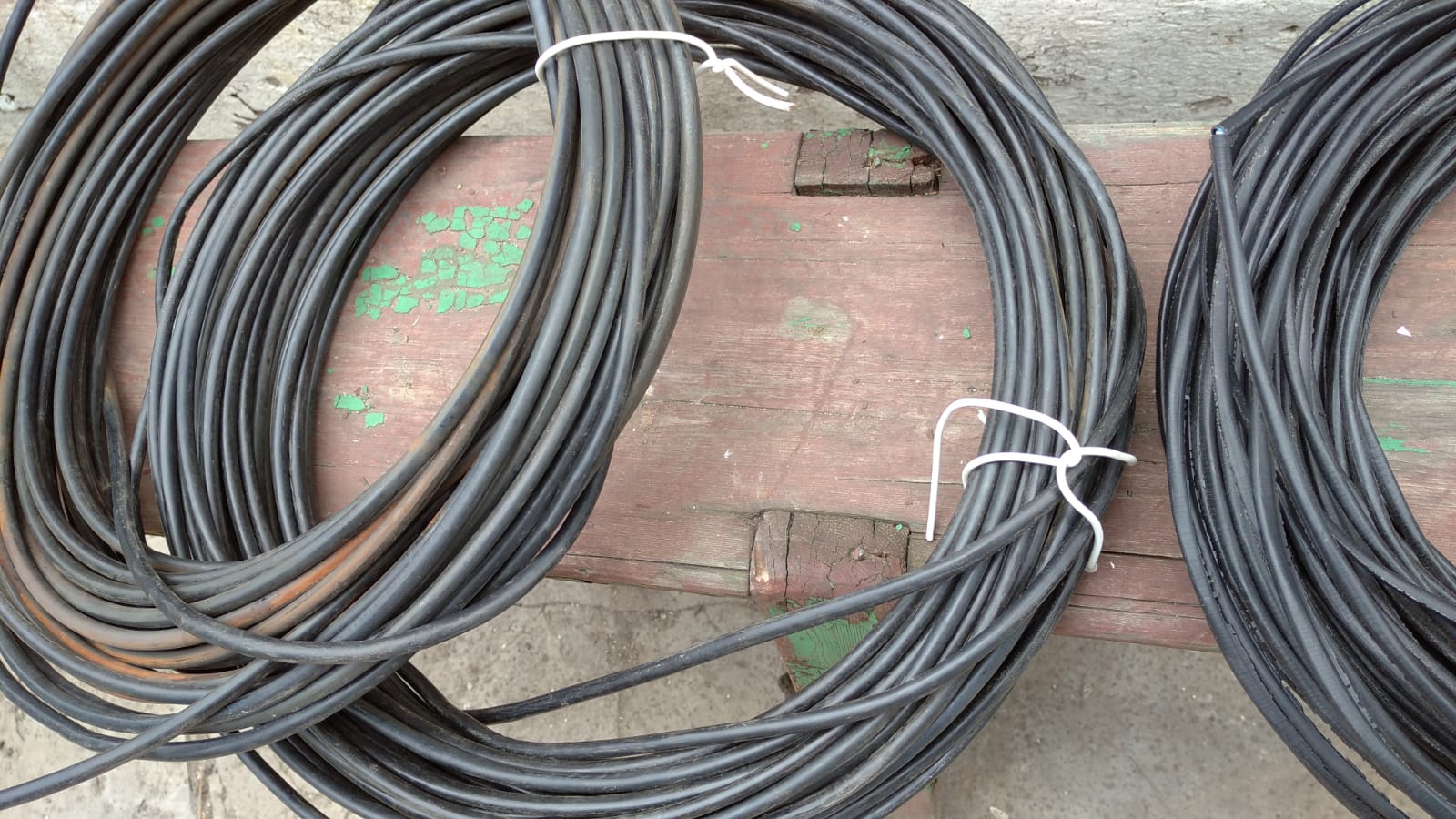

Сегодня починили кабель,меняли обрыв.Заодно всякое лишнее с проводов и растяжек убрали что мешалось,помогал.
Возились 2 часа,частный сектор,тут всё сложно и далеко.
За то получил бонус,в виде метров 100 а то и больше кабелей шикарных.
И с экраном и без и тонких и толстых.
Запас пополнен,а то всё покончалось почти.
Кабеля на витой паре соединительные мне понравились,по звуку всё хорошо.
Так что буду и остальные так делать,тем более кабель теперь есть хороший.

Ну вот, зачатки литцендрато-терапии на лицо!
Это вообще то покруче))
И по звуку и по передаче сигнала.
Это сертифицированные кабеля.
Начинают терять пакеты только по достижении 100м на Эзернет сигнале.
ПОчти не имеют ёмкости,сопротивления,индукции и наводок.Тем более если короткие.
Внутри чистая хорошая медь.
Моножила и каждый в своей изоляции отдельно скрученные.
Толстые ещё и с экраном и сигнальным голым проводом отдельным.
Такое можно намутить....
У меня и все акустические кабеля из таких сделаны.
Лучшие по звуку.

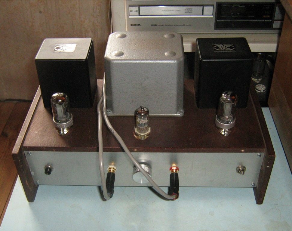

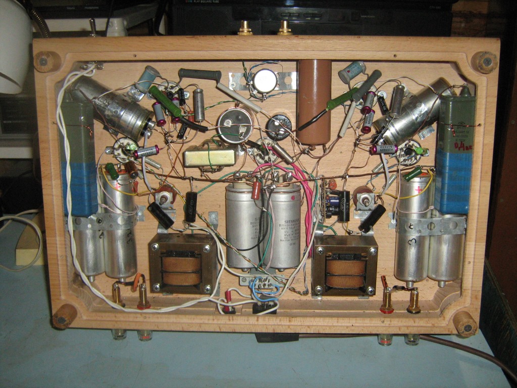

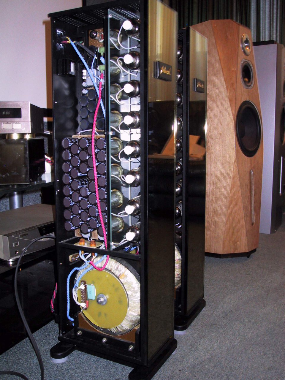

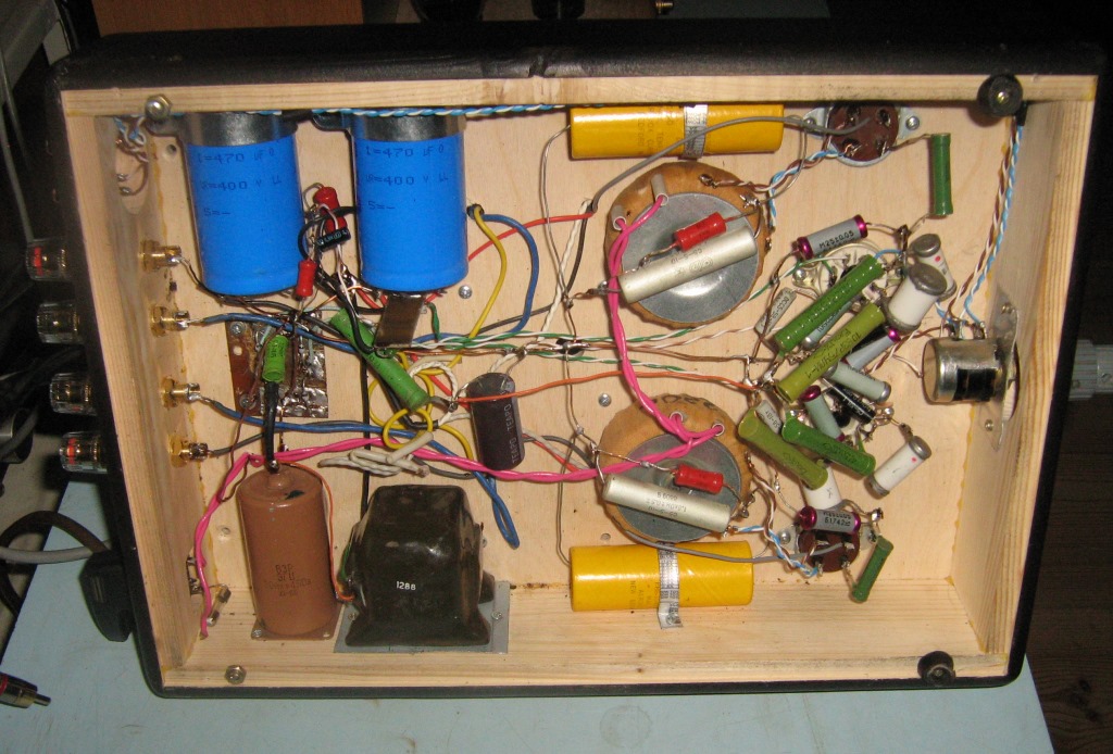

Так я делаю подобное уже лет 25, на фотке ниже моноблоки ОТЛ на лампах 6п45с со снятой боковой крышкой. Там видно на фоне могучего трансформатора и блока с электролитами свитый синий и красный сетевой кабель, как раз из моножилы (литцендрат)

Каждый отдельный проводок в изоляции,как в витой паре?
Или всё таки просто проволока к проволоке в лаке?
Если так,то это немного другое.
Хотя и тоже неплохо.
Мне витая пара нравится.

В этих моноблоках внутренняя сеть из двух свитых моножил проводом ПВ-1 сечением 1,5 мм. Сзади колоночный кабель (свитые красные и черные). В красной и черной термушке по 6 моножил ПВ-1 в собственной изоляции сечением 0,75 мм.кв. каждая.

Ну,можно сказать приметно то же самое по устройству кабеля.

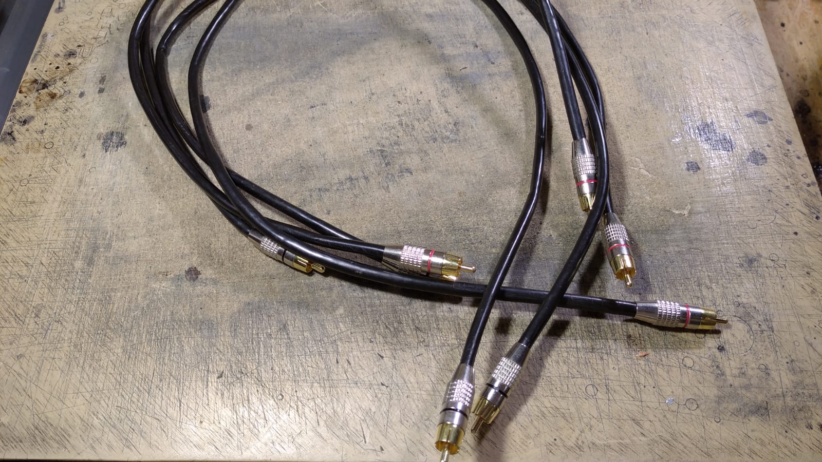

Всю жизнь одножильным

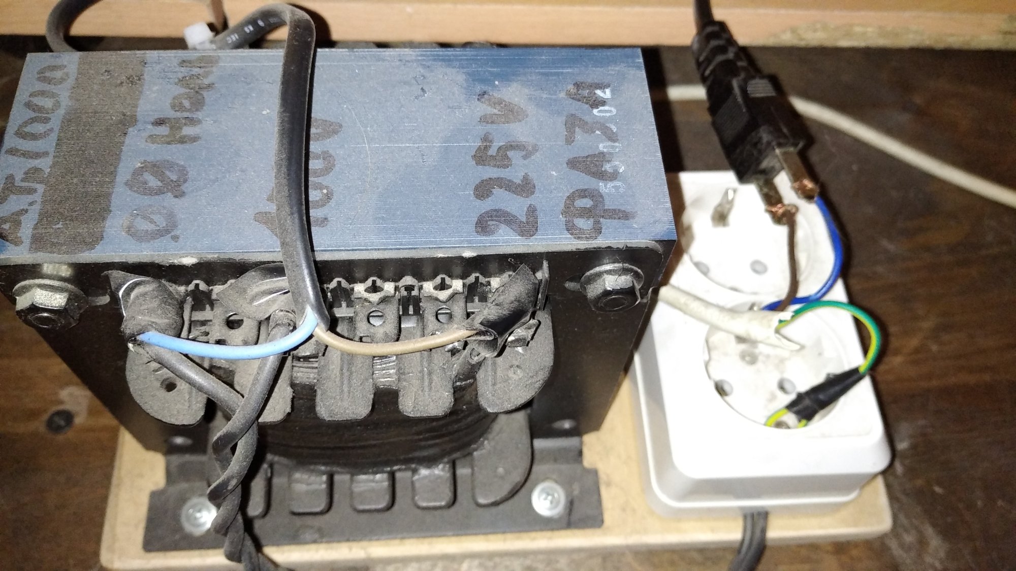

ТВЗ от "ЗС" был куплен еще в 2007г, и цена нормальная, примерно как все ТВЗ разных мотальщиков. Ставил в СЕ всякие-разные, последний Е88СС-4п1л. Когда купил 45 триоды лет семь взад, однозначно, твз от "ЗС" для них

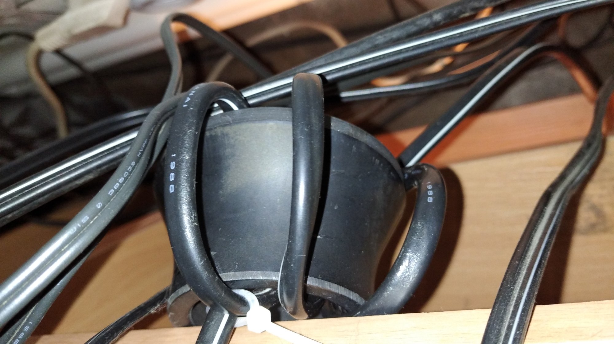

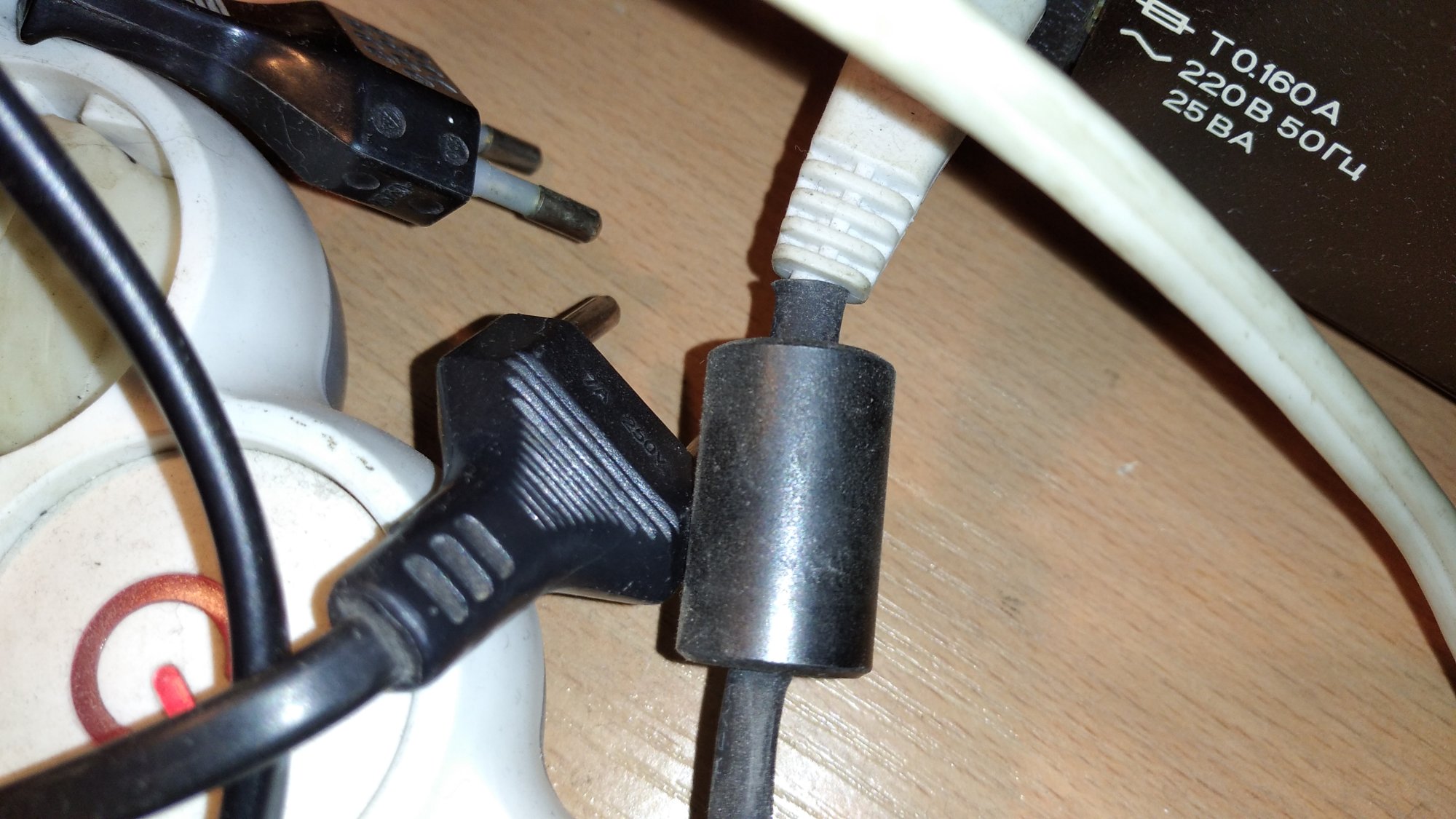

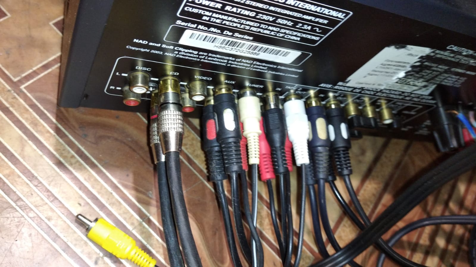

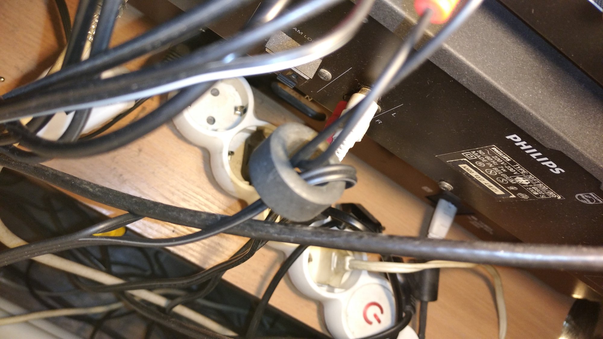

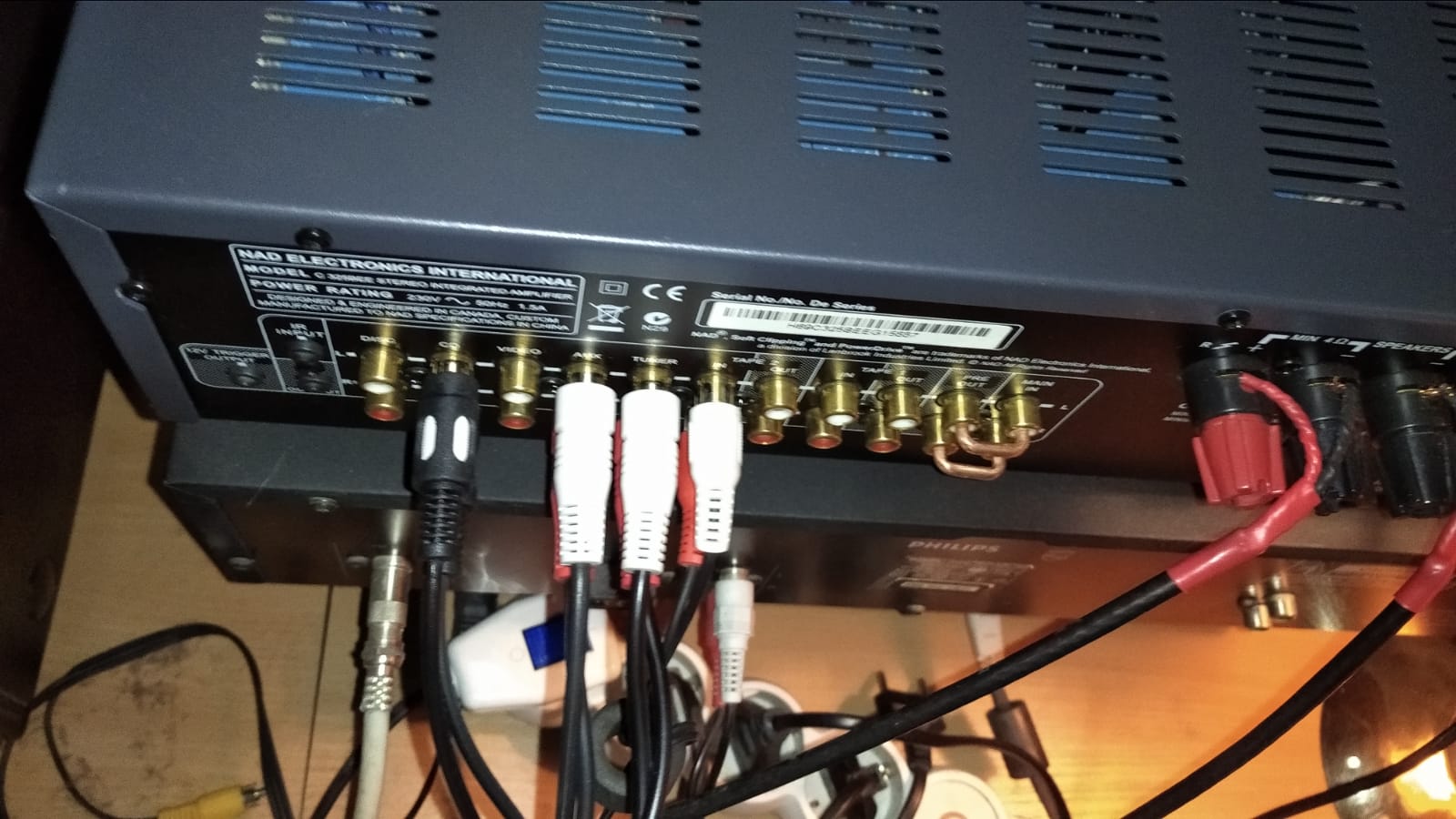

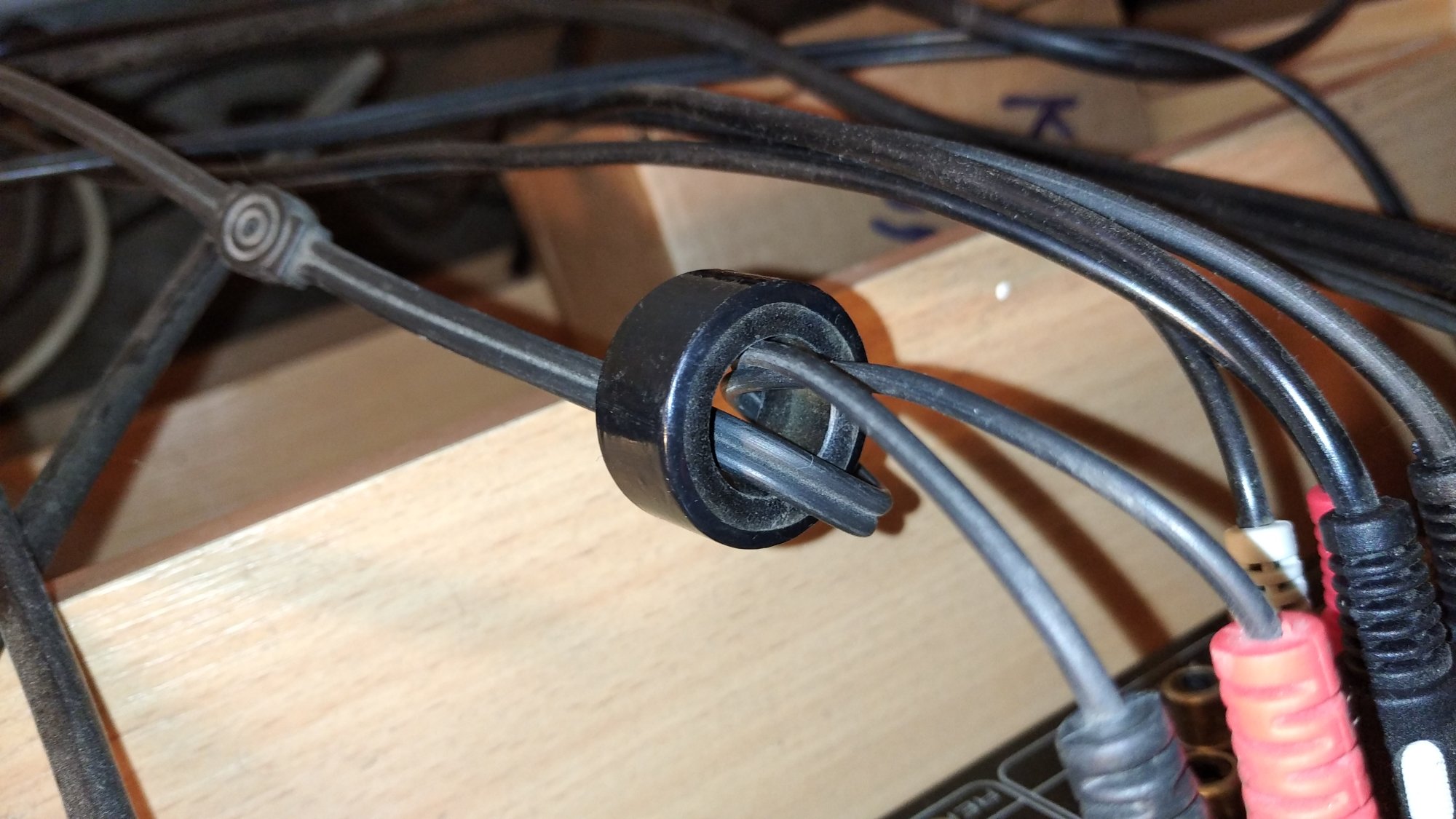

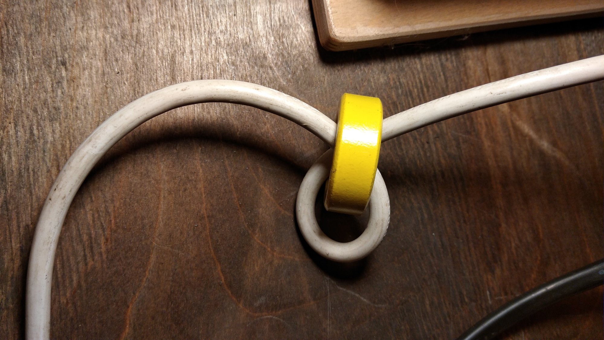

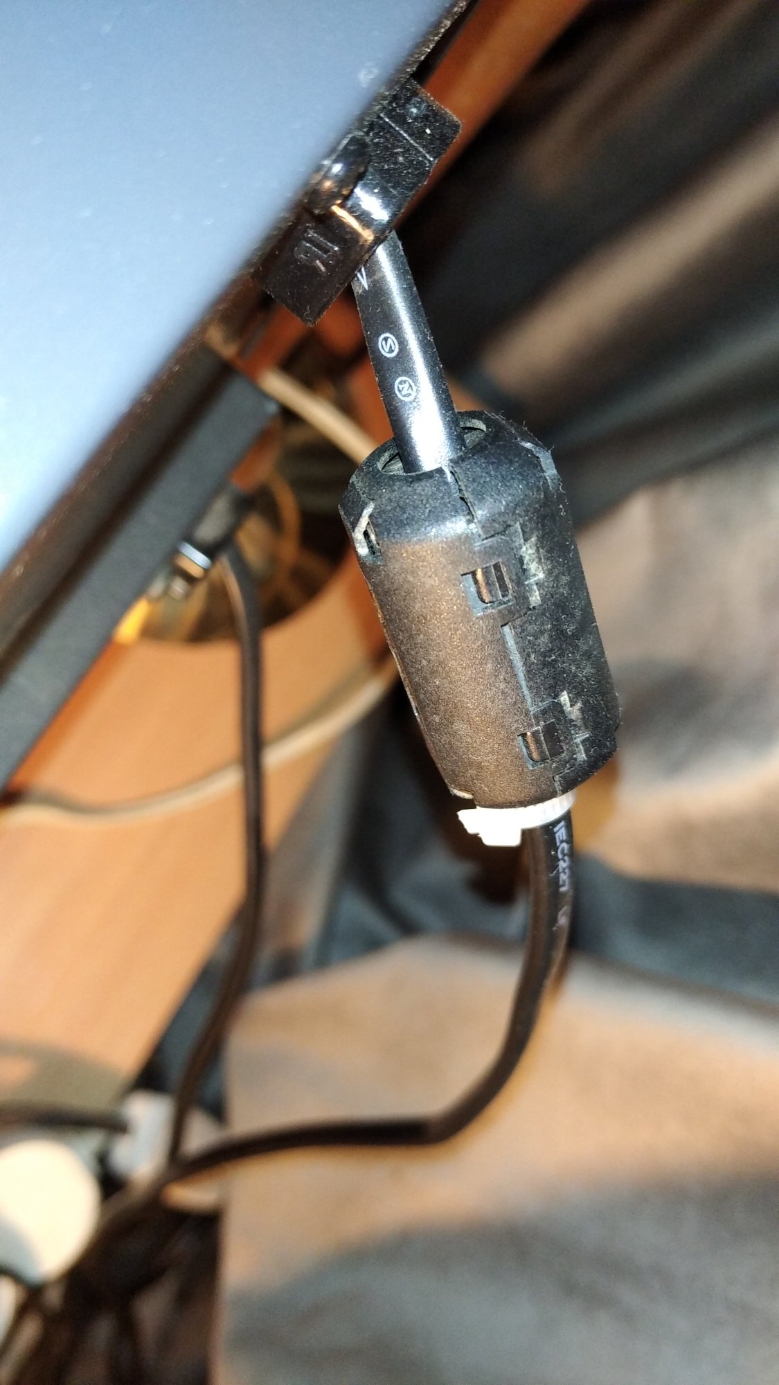

Так как у меня сетевые соединения и и клубок сигнальных кабелей сзади техники на грани хаенда,решил немного добавить ферритовых колец в систему.
Продолговатые давно стояли,разъёмный на ресивере НАД,теперь перекочевал на усилитель НАД.
Добавил здоровое от телека на Маранц 75,как можно ближе к корпусу,сделал 3 витка,и то думаю,как бы трансформатор не вышел. Одно кольцо сразу на выходе с транса.
И по кольцу добавил(в которые штекера пролезли) на шнуры с дек кассетных,перед входом в усилок.
Бум отслушивать.
А то вчера в наушниках слышал еле слышным фоном в паузах наводку от транса.
Надо его вообще в кожух какой одеть.
И сетевой толстый поставить к усилку.
Всё руки не доходят.

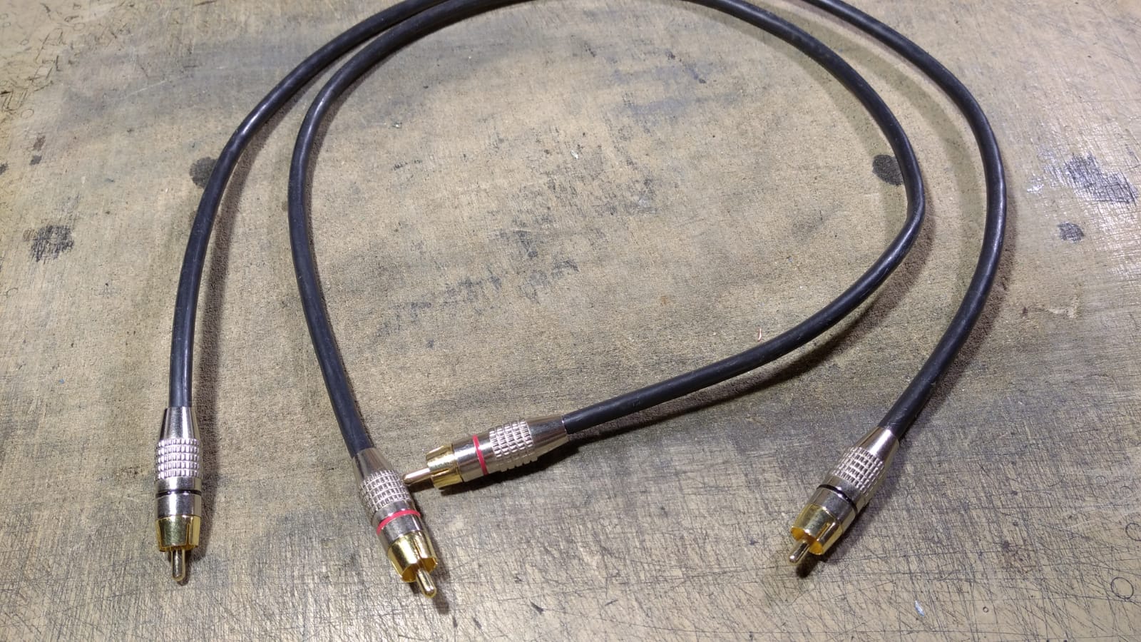

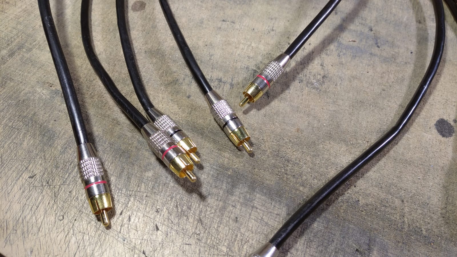

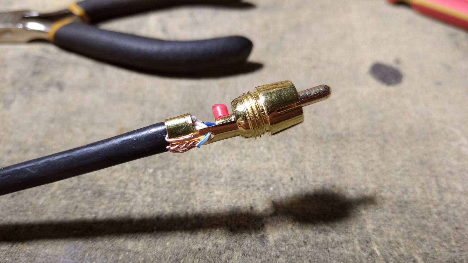

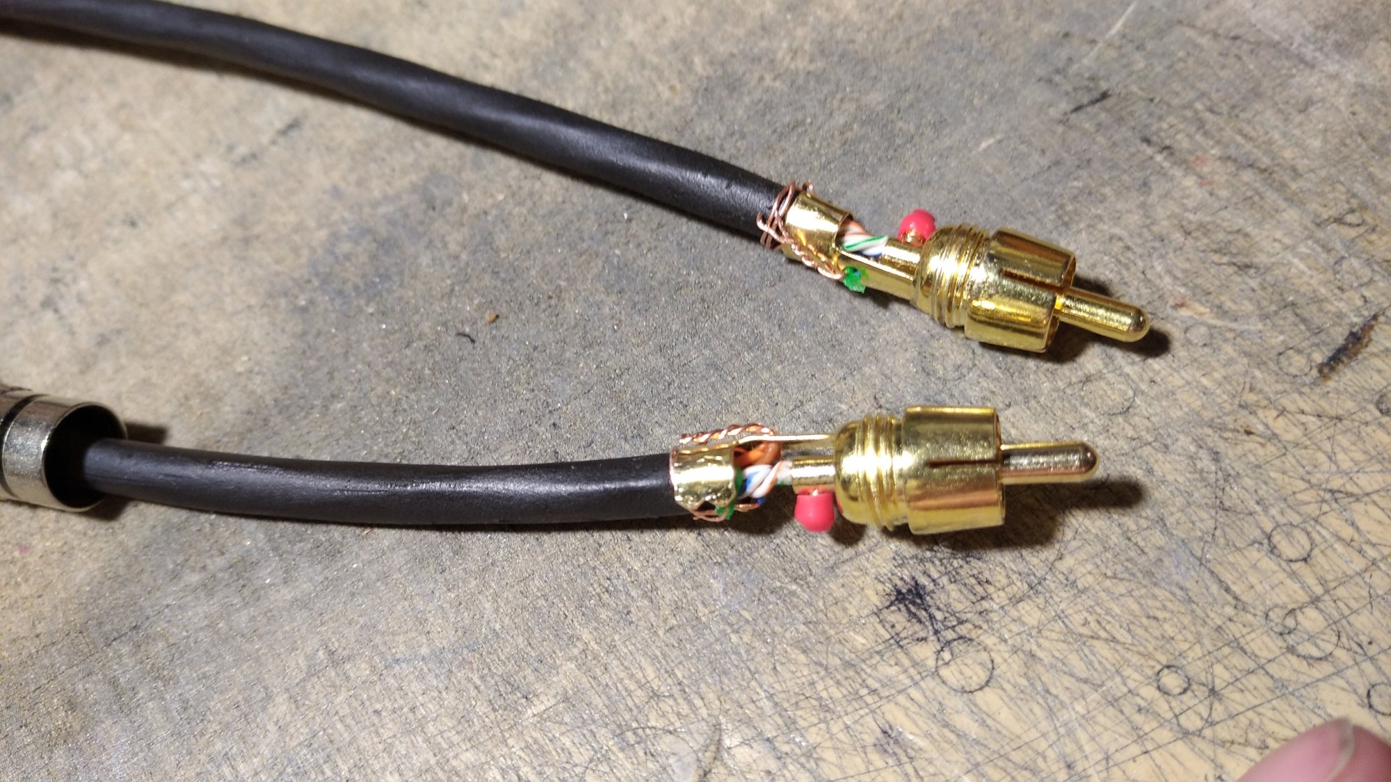

Сделал ещё 2 пары сигнальных из витой пары экранированной на кассетники теперь.
Сопротивление 0.1 Ом или около того.

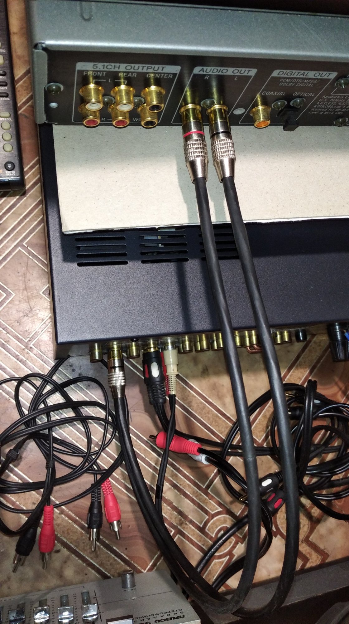

Уже воткнул от Соньки на Маранц,чуть позже буду кассеты записанные на Dux слушать.
А провода сделал,так как заметил пару дней назад непонятные призвуке в левом ухе наушников.
Даже думал что мембрана испортилась.
Как бы подхрюкивание на определённых пиках средних и мидбасовых частот.
Потом проверил вытыкивая-втыкая сигнальные по очереди и втыкая обратно,слушая в наушниках.
Один чуть загудел при пальпации штекера и стало ясно,что надо делать нормальные.
Естественно проверил без - с этими кабелями.
Но это старые провода были,случайные,а те что новые покупал на всех не хватило просто,кассетники остались на старых.

Иногда помогает содрать оксидный слой.
Да там как обычно в дешёвых,видно проводки разлохматились или что то перемыкает еле еле.
А если оксидный слой на штекерах и разъёмах,это беда уже)

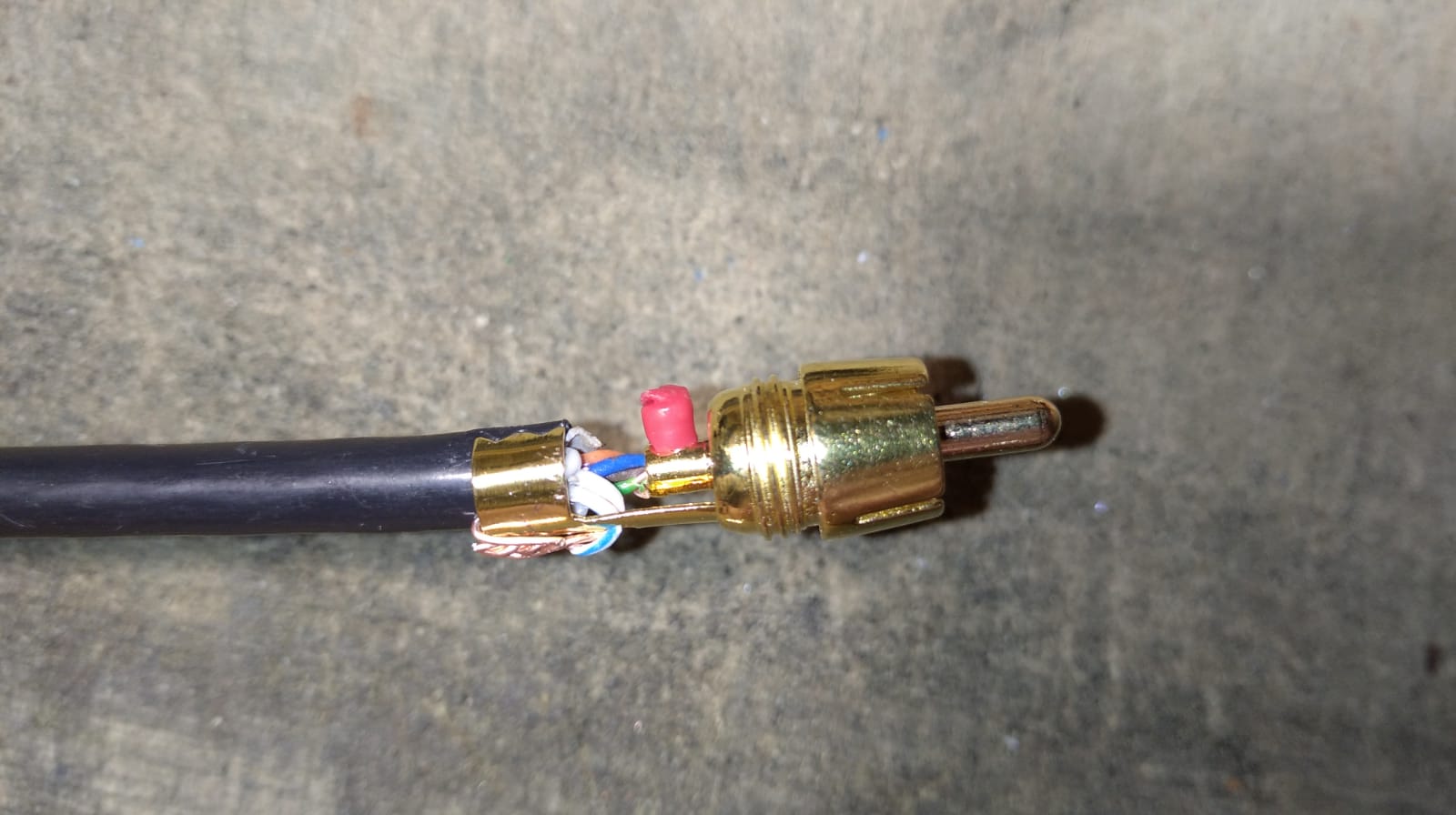

Сделал ещё парочку из кабеля помягче,оставалось как раз 4 штекера.
Кабель мягче ,из за этого успевает чуть оплавиться,когда пропаиваю контакты.Толстый лучше реагирует на паяльник.
Но этот зато мягенький.И в этом нет экрана.Ну в принципе не особо страшно.
А ещё он,алюминиевый с покрытием)
Видно провайдеры начали экономить.
Надо проверять всегда перед сборкой,скоблить.
Послушаем разницу,как говорят.
Но вчера слушал,разницы вроде и нет.Это на кассетнике.
А вот стальные с напылением,показались на слух как бы звонче,когда делал с год-2 назад,писал вроде о них.
Работают до сих пор нормально.

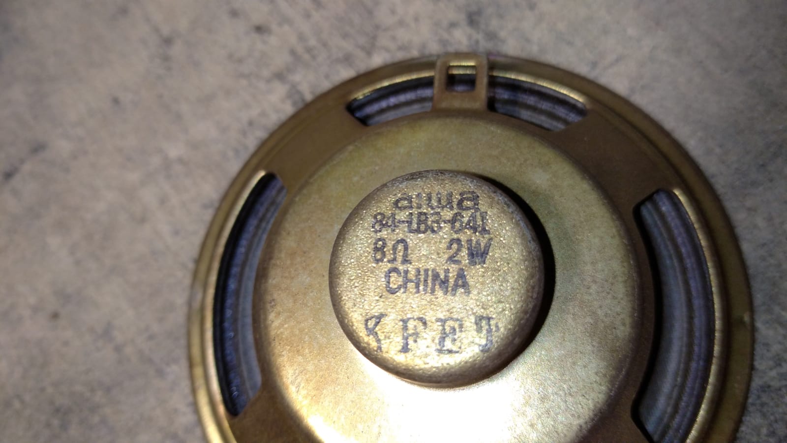

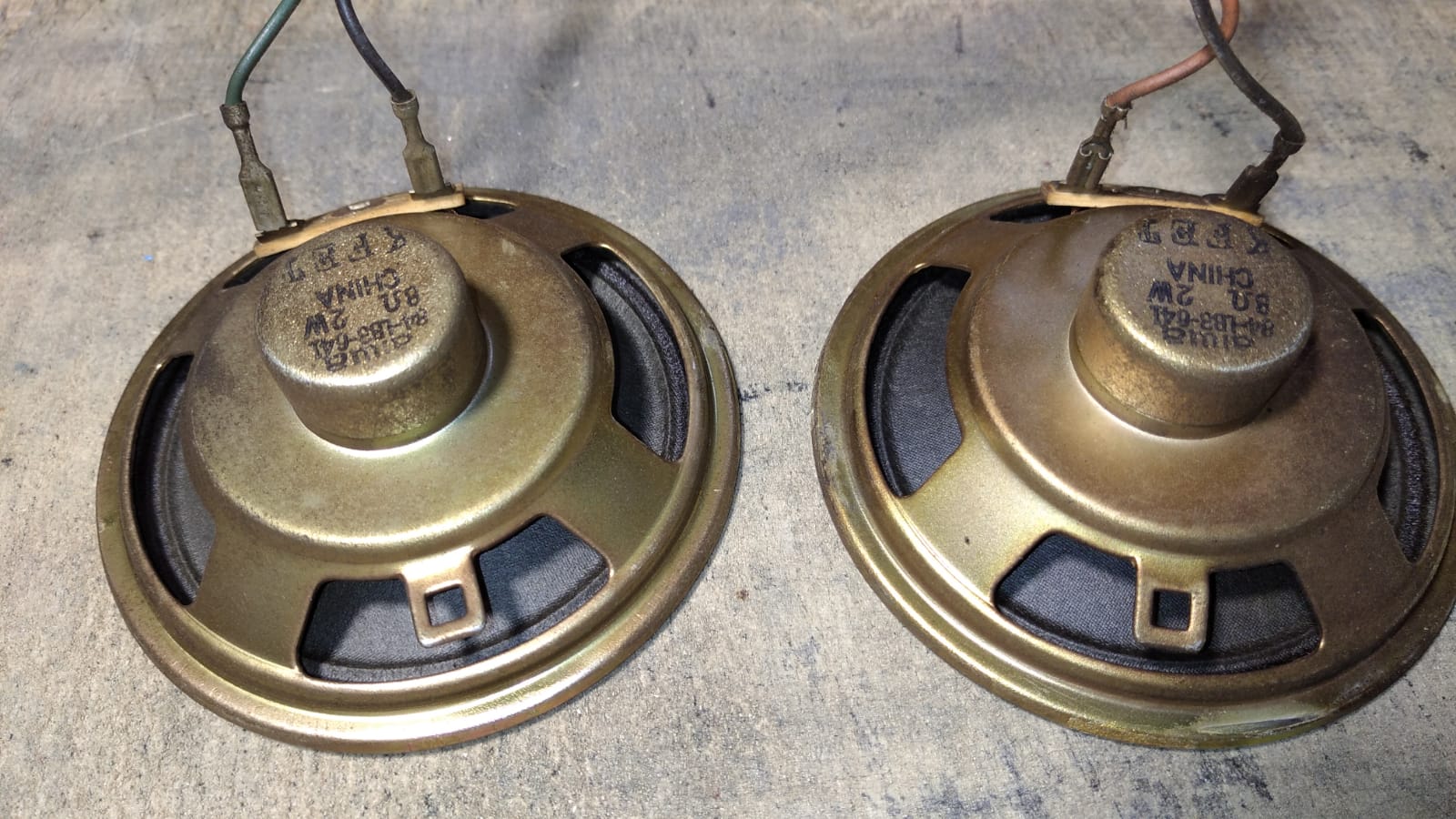

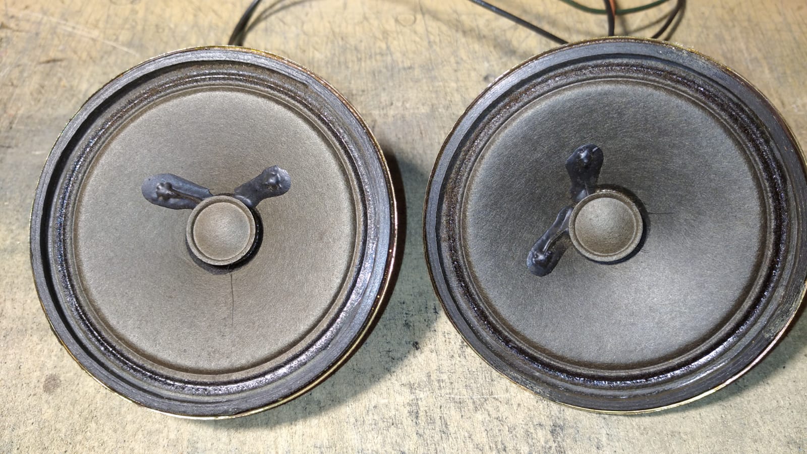

Сегодня соседка отдала дохлый телек Айва.
Разобрал.
Достал с него пару маленьких ШП, звук по шуршанчикам диффузоров приятный.
Ширина по внешке 7.5см.
Ну и всякие медяшки,обмотки и тд.
Плату ещё не разбирал,некогда.
