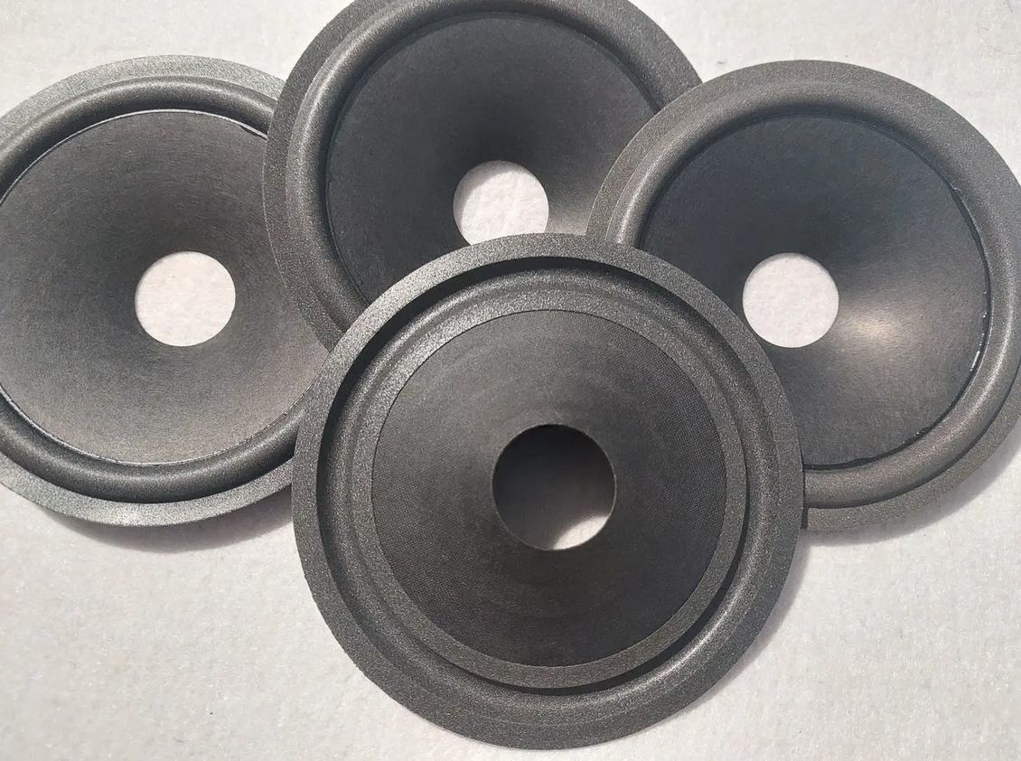

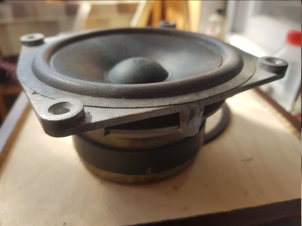

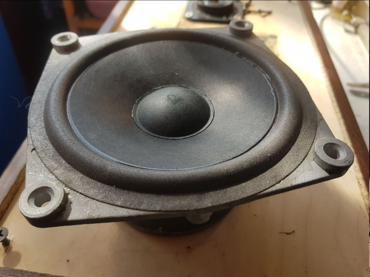

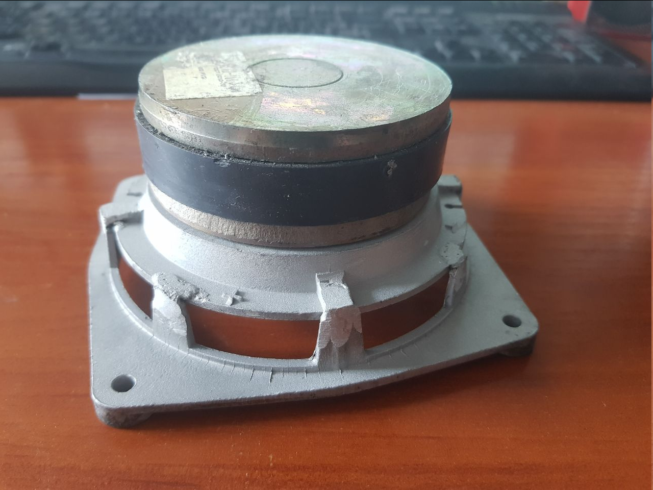

Появился в продаже у нас диффузор под 5" головки с высотой 15мм, и как следствие возникло желание построить на его основе СЧ головку.
До кучи так же была идея опробовать короткую катушку высотой 4.5мм (Underhung) в зазоре 7.5мм

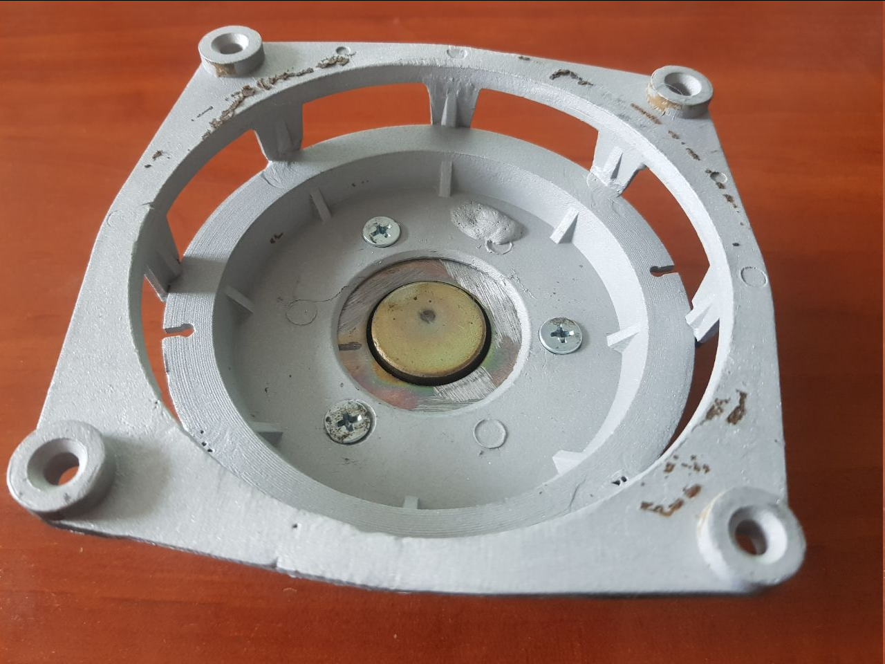

За основу выступила рама и магнитная цепь от 20ГДС:
Она же рама (корзина) была уменьшена по высоте до 16мм (TIG сваркой рама крайне плохо вариться) про пайку припоем "Castolin" умолчим, слишком много цинка в сплаве этой рамы, и раму можно перегреть при пайке.
Собственно внешний вид диффузора с ППУ подвесом
масса диффузора с подвесом 3.5г, масса диффузора 1.8г

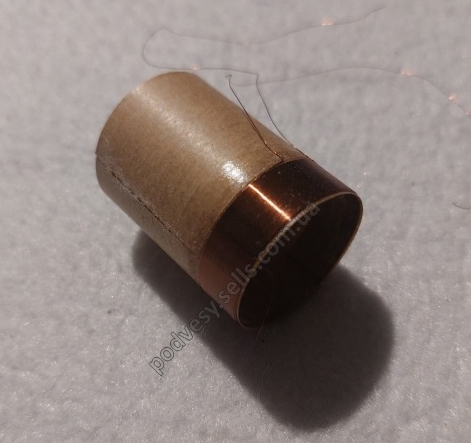

Катушка была взята от 20ГДС-1-16, и отмотана по высоте до 4.5мм, с итоговым активным сопротивлением 7.2Ом
после отмотки до указанной высоты намотки и обрезке каркаса по высоте, масса катушки составила 1г.
центрирующая шайба так же от серии 20ГДС(25ГДН), колпачек 25ГДН массой 0.2г

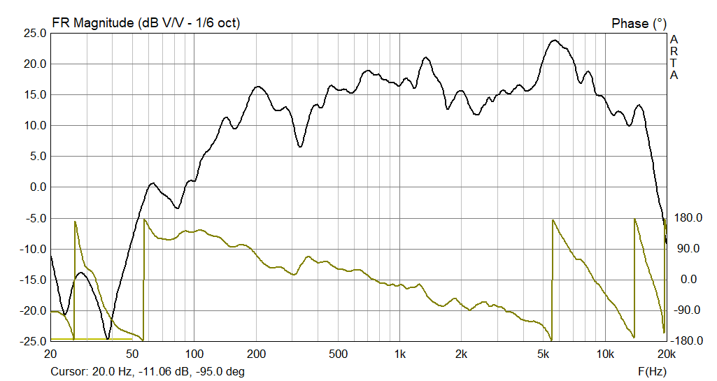

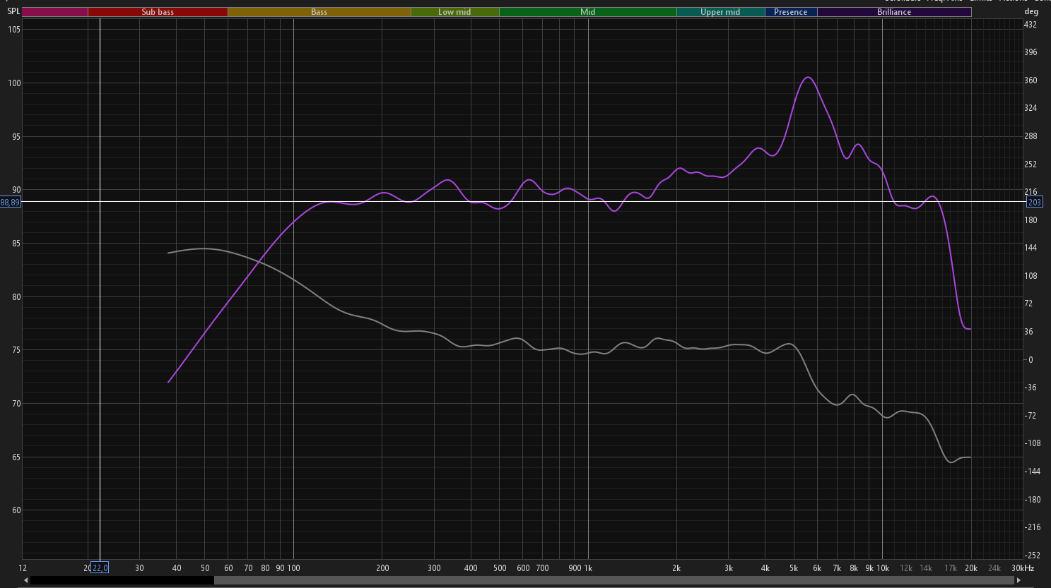

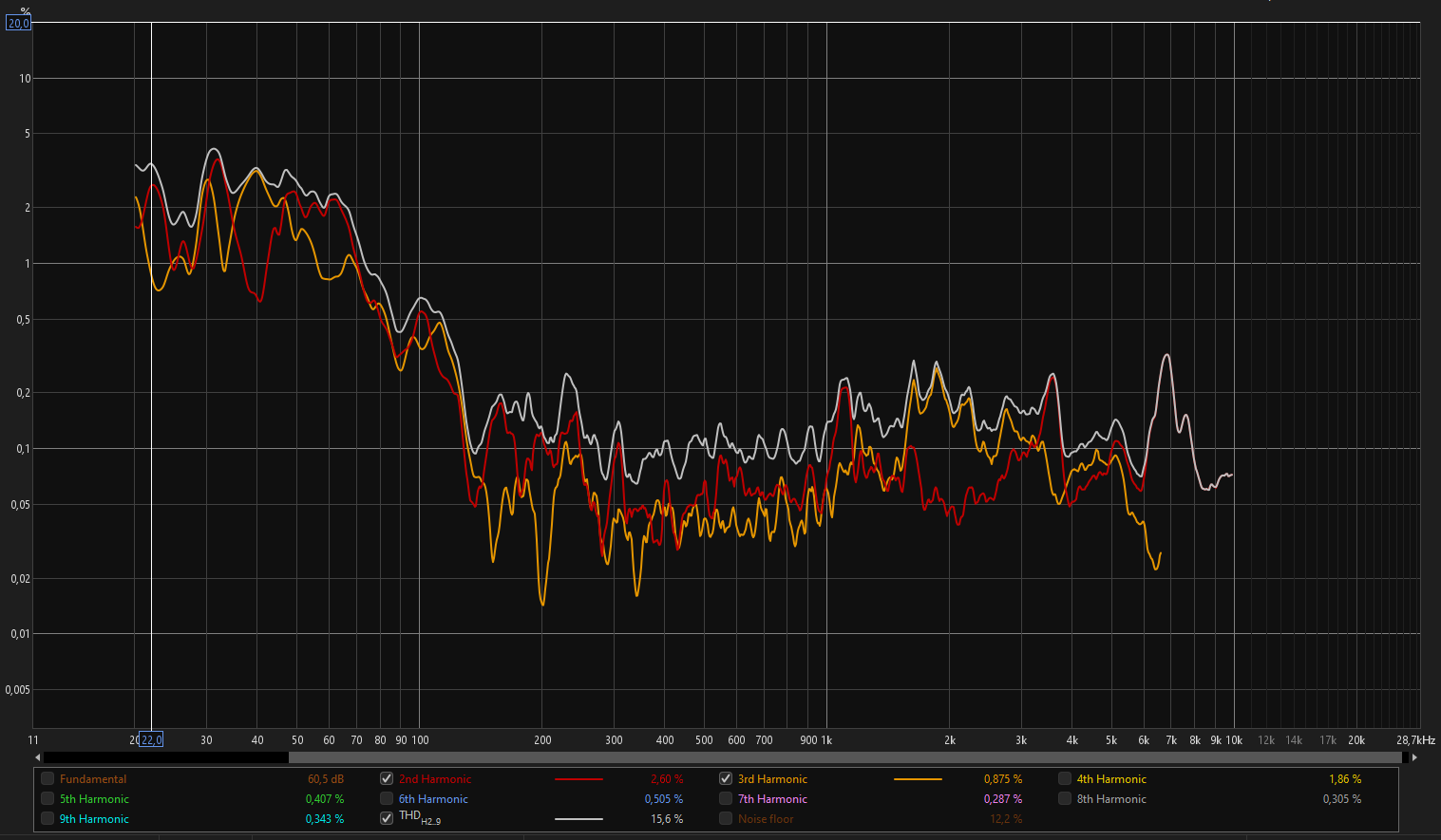

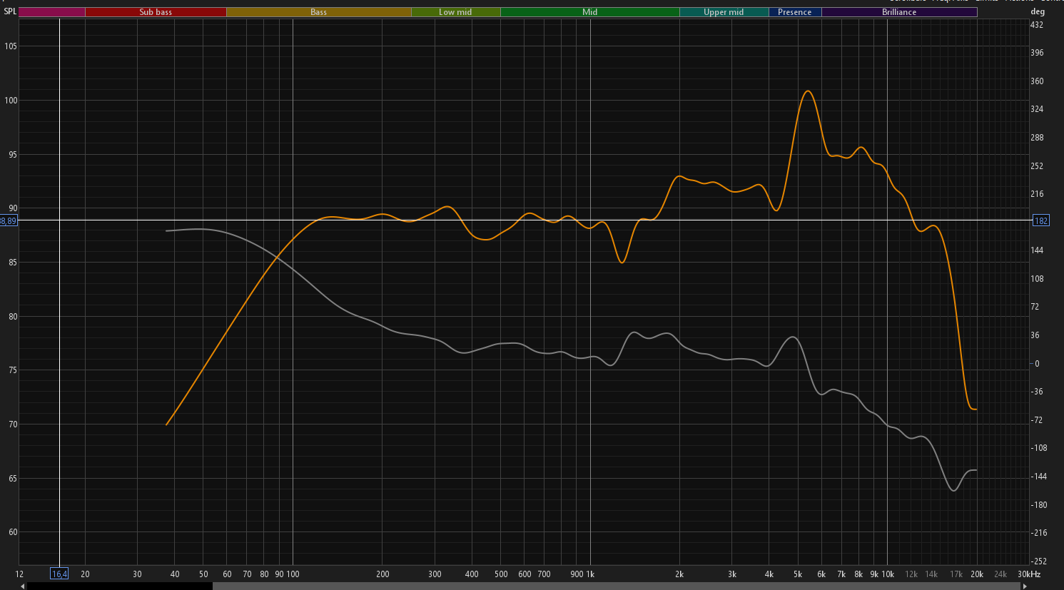

Осталось самое простое, придумать, что делать с этим эверестом на 5500Гц
По мотивам анекдотов, строил самолет, получился паровоз.

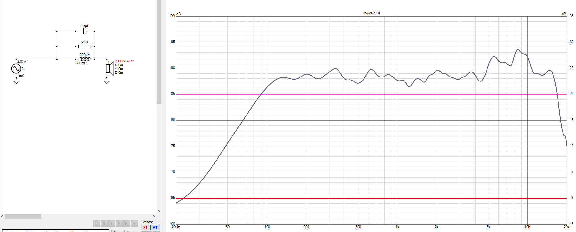

Если применить не хитрый фильтр, получается ГДШ, а хотелось ГДС
ПосмотрИте микрофоном с 1 см, какая зона пищит. Вероятно, это кумпол. Замена на что угодно, включая прогнутую форму и вообще поролон.

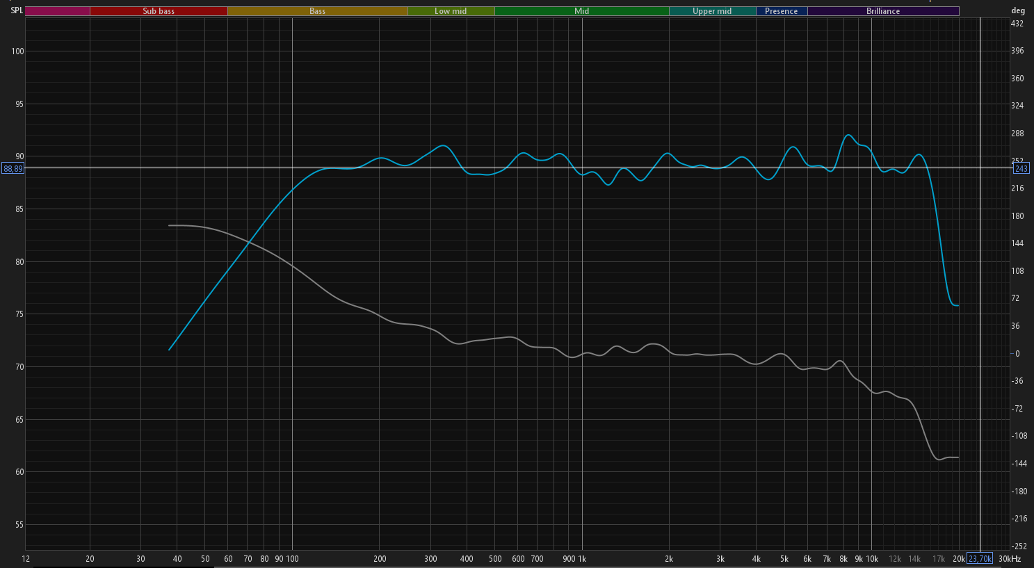

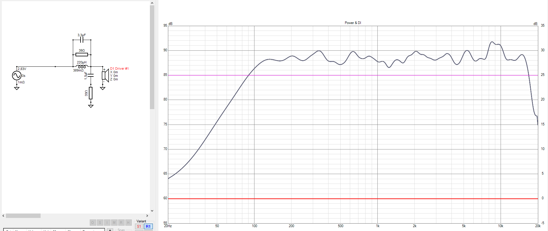

Все чуток иначе. Катуха, шунтированная последовательной RC . Получите спад наверху и придавленный шиш на верхнем крае ,одновременно.
Так я его прижучил чуток.
Нужно уточнить, и?
Кратко- если шиш посредине полосы, одна схема режектора. "все в параллель"
Если шиш на верхнем крае- другая, емкость , шунтирована LR цепочкой.
А ежели нужно верхний край подвалить для СЧ и одновременно шиш прижать, тогда у нас катуха, шунтированная RC . Для вас это как Отче наш. А может кому и пригодится.

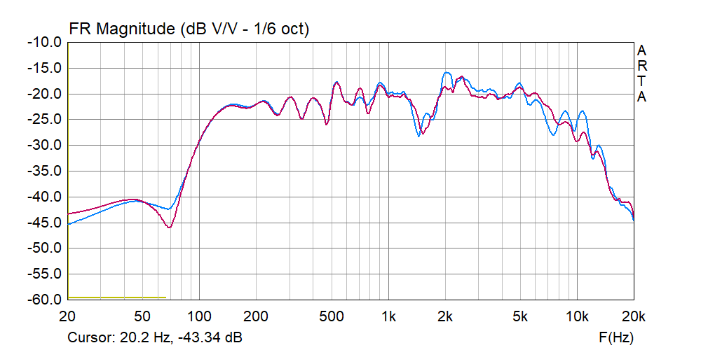

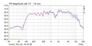

Так чисто, страшилка на ночь глядя, то как выглядит во всю полосу эта голока в 25АС-027 в штатном месте 20ГДС-3:
Так к режектору еще и фильтр добавить ФНЧ/ФВЧ и слушать такое невозможно, дебильная конструкция корпуса, что динамик утоплен глубоко в корпус
Теперь понял о чем Вьі, ну всё пробовал, разньіе варинты, и классические варианты, и всякого рода извращения. Но иногда с "подвыпердом" чисто на слух даже лучше воспринимается.
Обратите внимание, если по уму обвалить с 3, 5 кгц, получим красивый холм СЧ с 300 до 3000 , само то.
Страшновато выглядит, конечно. но видел и страшнее.

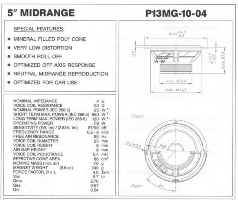

Vifa P13MG-02, у них Qes - 1.4, и очень даже ничего так СЧ
Может магниты дохлые или что то с замерами ? Даташит на них есть ?
Я в сети нашёл только P13MG-10-04 , Qes там 0,67,Qts 0,54.
Не понятно зачем добротность болше 1

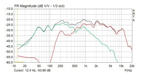

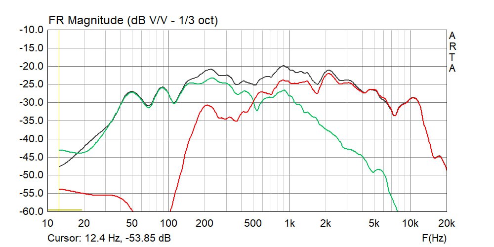

АЧХ 20ГДС-4 от Дмитрия. Ямку 1,5 кГц ремонтирует 35ГДН-1 благодаря последовательному фильтру #73
Ну и что? СЧ дину всё равно запрещено работать на резонансной частоте, и даже близко. Другое дело, что его 95% включат первым порядком, и электрический тормоз почти полносью перестанет действовать, а с одним механическим (без ПАС в окнах корзины) будет весьма плохо (вариант: хуже некуда). И получится, что нижний раздел 500 Гц, а СЧ ноет на частоте резонанса вовсю, смотрите на частоту 200 Гц ( #72 ):
ниж.jpg - это 20ГДС-3 в боксе через 12 мкФ.

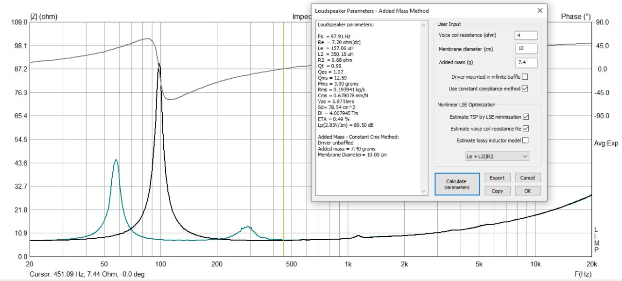

Описанный Вами фильтр подстраховывает, в лёгких случаях, от появления пика на АЧХ на частоте резонанса ВЧ головки, но слегка проваливает (и выравнивает) импеданс. Однако к исправлению врождённого пика АЧХ динамика он никаким боком.
тогда можно с катушки провода смотать ещё больше.

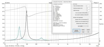

Fs = 103.03 Hz
Re = 6.32 ohm[dc]
Le = 303.78 uH
L2 = 470.72 uH
R2 = 12.32 ohm
Qt = 0.86
Qes = 0.94
Qms = 10.03
Главное не спугнуть 20ГДС-3-8, что бы он не передумал быть СЧ (плохеньким, но всё же СЧ)
И да, мультиметр измеряет сопротивление постоянному току 6.3Ом, разрядов мало.
