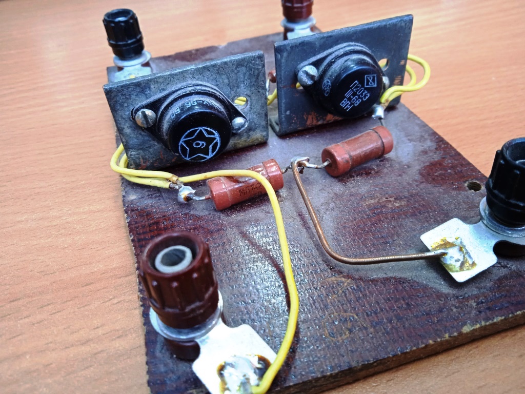

ностальгия...оттуда у меня автогенератор сохранился..почитай лет 30 с гаком...а фазоинвертор точили мне из стали суровые уральские токари :)
Чистый германий, военная приемка..

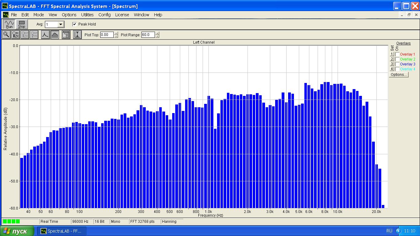

У микрофонов не встречал такого, Попробуйте в упор к динамику поднести , там обычно ачх как стол ровная. Узнаете, кто виноват.
По вашему совету попробовал измерить АЧХ, поднеся микрофон в упор к динамику (широкополосный 100 ГДШ 65 - 8). Измерял на синусоидальном сигнале 20 - 20 000 Гц на небольшой громкости. В результате программа показала практическую ровную идеальную АЧХ примерно от 100 до 15 000 Гц. Было всего лишь два небольших провала с отклонением не более 2 дБ. Можно ли из этого сделать вывод, что микрофон имеет ровную АЧХ в данном диапазоне и его показаниям можно доверять?
По вашему совету попробовал измерить АЧХ, поднеся микрофон в упор к динамику (широкополосный ). Измерял на синусоидальном сигнале 20 - 20 000 Гц на небольшой громкости. В результате программа показала практическую ровную идеальную АЧХ примерно от 100 до 15 000 Гц. Было всего лишь два небольших провала с отклонением не более 2 дБ. Можно ли из этого сделать вывод, что микрофон имеет ровную АЧХ в данном диапазоне и его показаниям можно доверять?

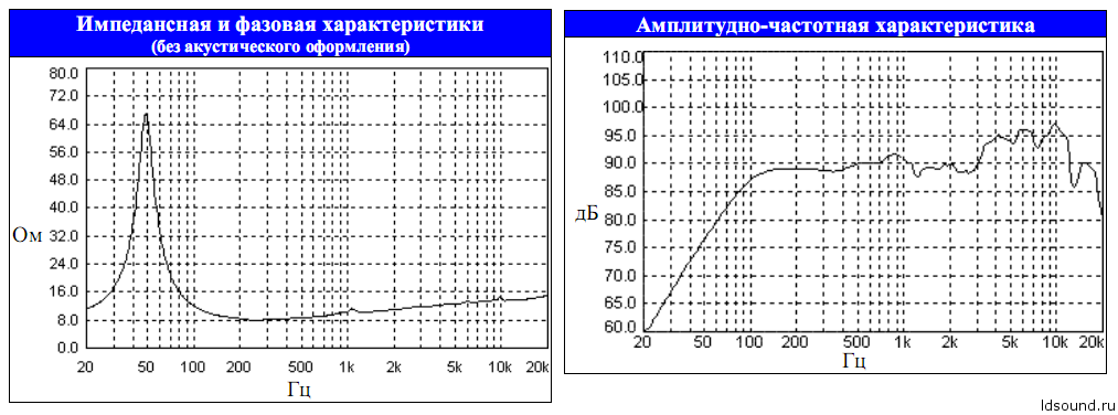

У него (динамика) по паспорту значительно больше неравномерность. Может быть два западла: сильное сглаживание в программе и приблизительная взаимная компенсация горбатостей динамика и микрофона. Первое намного вероятнее. Хотя... завальчик у микрофона может скомпенсировать подъём ВЧ:
Так я говорил про измерение практически в упор, в этом случае АХЧ гладкая. Если немного отодвинуть, то получается примерно как на картинке. (Измерено без оформления)

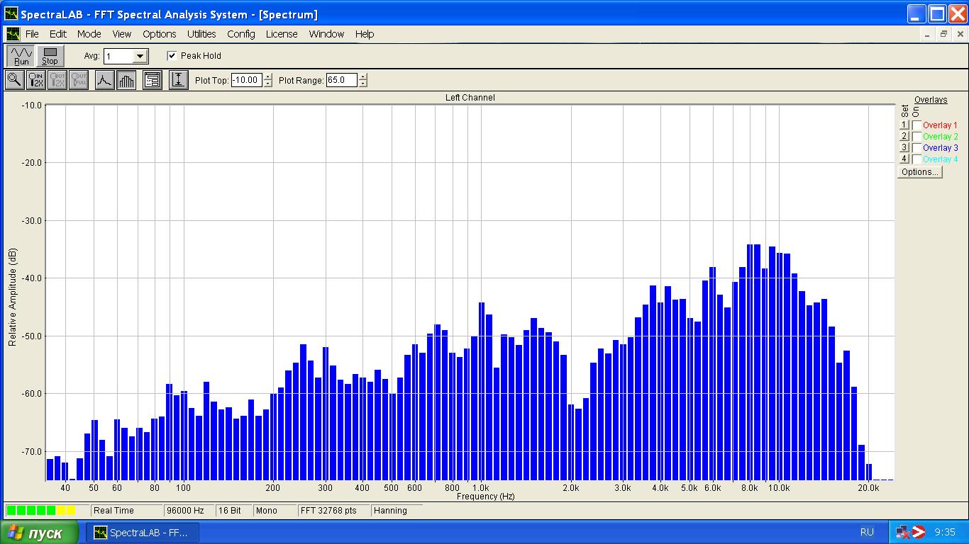

Если я правильно измерил, и микрофон не врёт, то с режекторным фильтром 0.7 мГн, 20 Ом, 1 мкФ, получилась более или менее приемлемая АЧХ. Правда это пока прикидки, так как корпуса пока нет и измерял без оформления.
