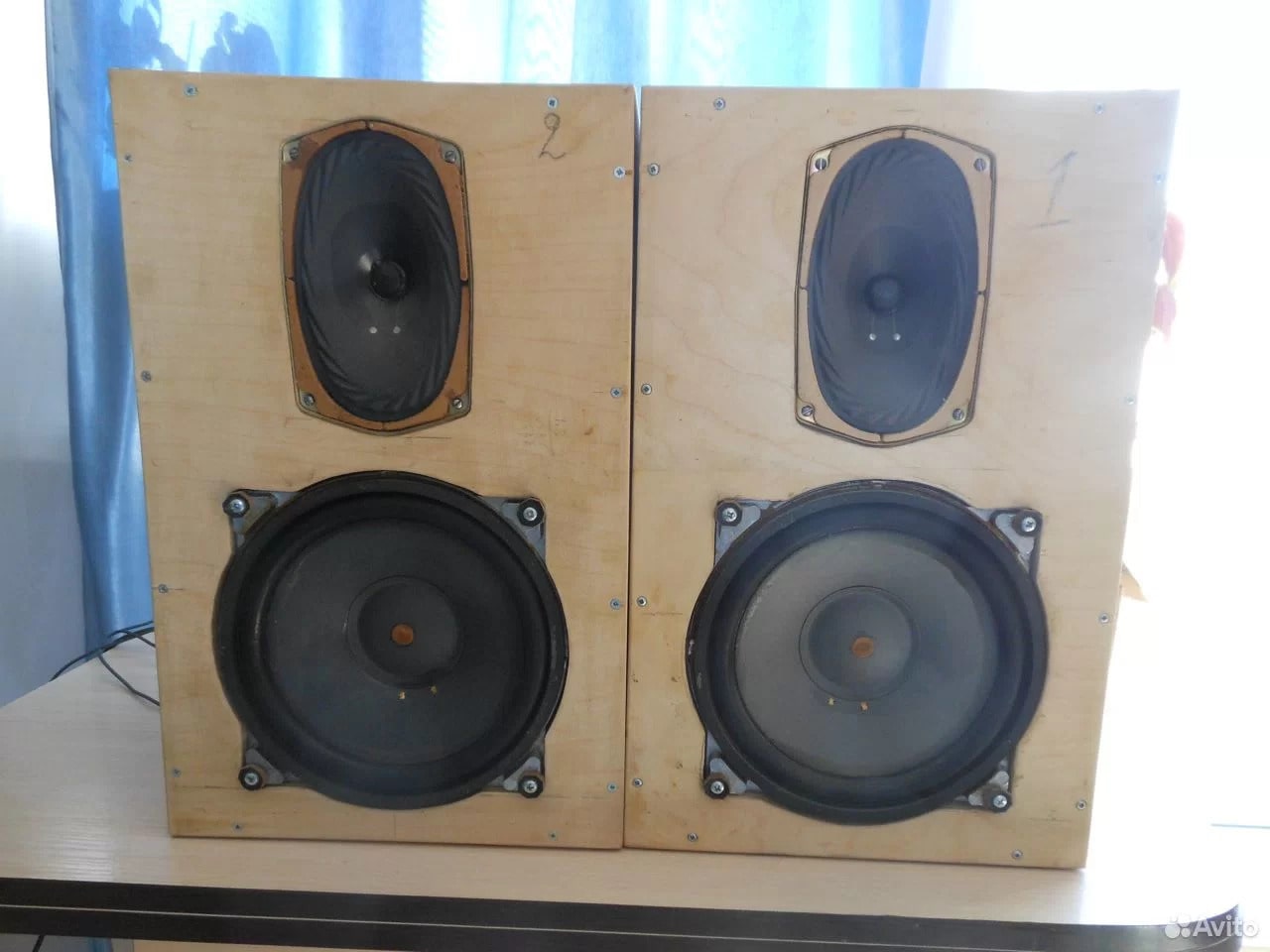

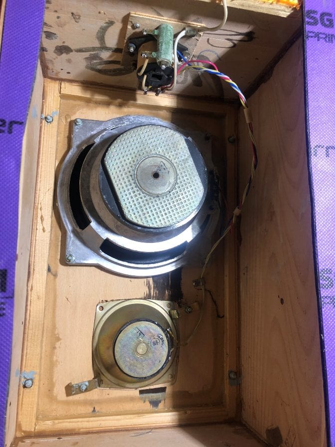

Я про баланс средина-вч, избыток средины обвалит остатки низа, колонки заверещат. А вы все про звук, звук.....Какой нахрен звук.
Простой пример: к любимым туфлям вы добавили ласты и пытаетесь привычно идти.
Так я и придавливал ВЧ (31)для этого.Сцена была плосковата и верно,забивалось верхами и верхней серединой.
А теперь слушая в стереорежиме,ну как на фото расстановка примерно,где экран компьютера,сцена теперь заходит по бокам ,как бы за уши,хотя колонки стоят уже,чем слышится намного,чего раньше не было.
Низ не обвален,а вполне себе глубокий неожиданно.Не самбухер конечно.но мне тут больше и не надо.

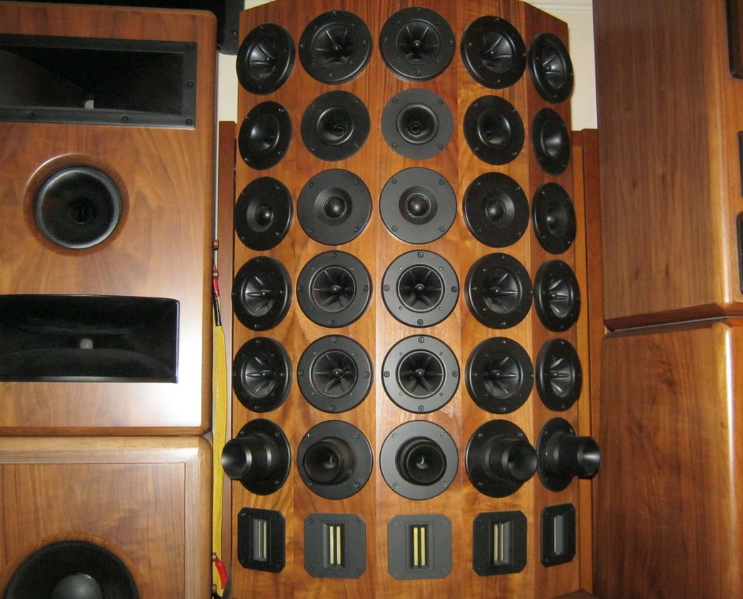

А как же вот на таких системах справляются? Не мешает массив такой?
Или там каждый динамик подбирают по одинаковым параметрам и к каждому одинаковый вымеренный фильтр идёт?
А не через кучу параллельно и последовательно соединённых,которые начинают друг на друга влиять и индуктивностями и разницей в частоте естественно.
Просто интересуюсь.
А по звуку,жили б рядом,пригласил бы.
Друг заедет ,послушаю,что скажет,у него свой опыт и свои уши.
Племянники не слушали ещё.Так что других мнений пока нет у меня.

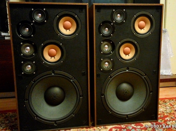

Задача этих массивов разная, брать их за образец вам точно не стоит. Многое там кривое и косое, но смотрится лихо, вызывая оторопь у новичков и рост продаж
Дайте шум на один динамик, послушайте звук в центре и в стороне, сравните и все поймете, почему не годится лопух-ширик для полноценного звука и зачем ему в помощь дается пищалка.

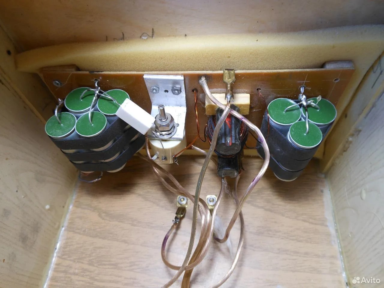

Схемы опробованные на фото,ту что оставил обведена.
Владимир, всё таки попробуйте на 4ГД через катуху (те же Ваши 0.37, 0.43 мГн). Праллельно катухе резистор, можно и параллельно кондёрчик. Поиграйтесь с таким вариантом. Послушайте шум под разными углами и с разных расстояний. А потом добавляйте и выруливайте ВЧ-ешку.
Далековато ВЧ-ешка от широкополоса. Звук в стороне от колонки не разваливается?

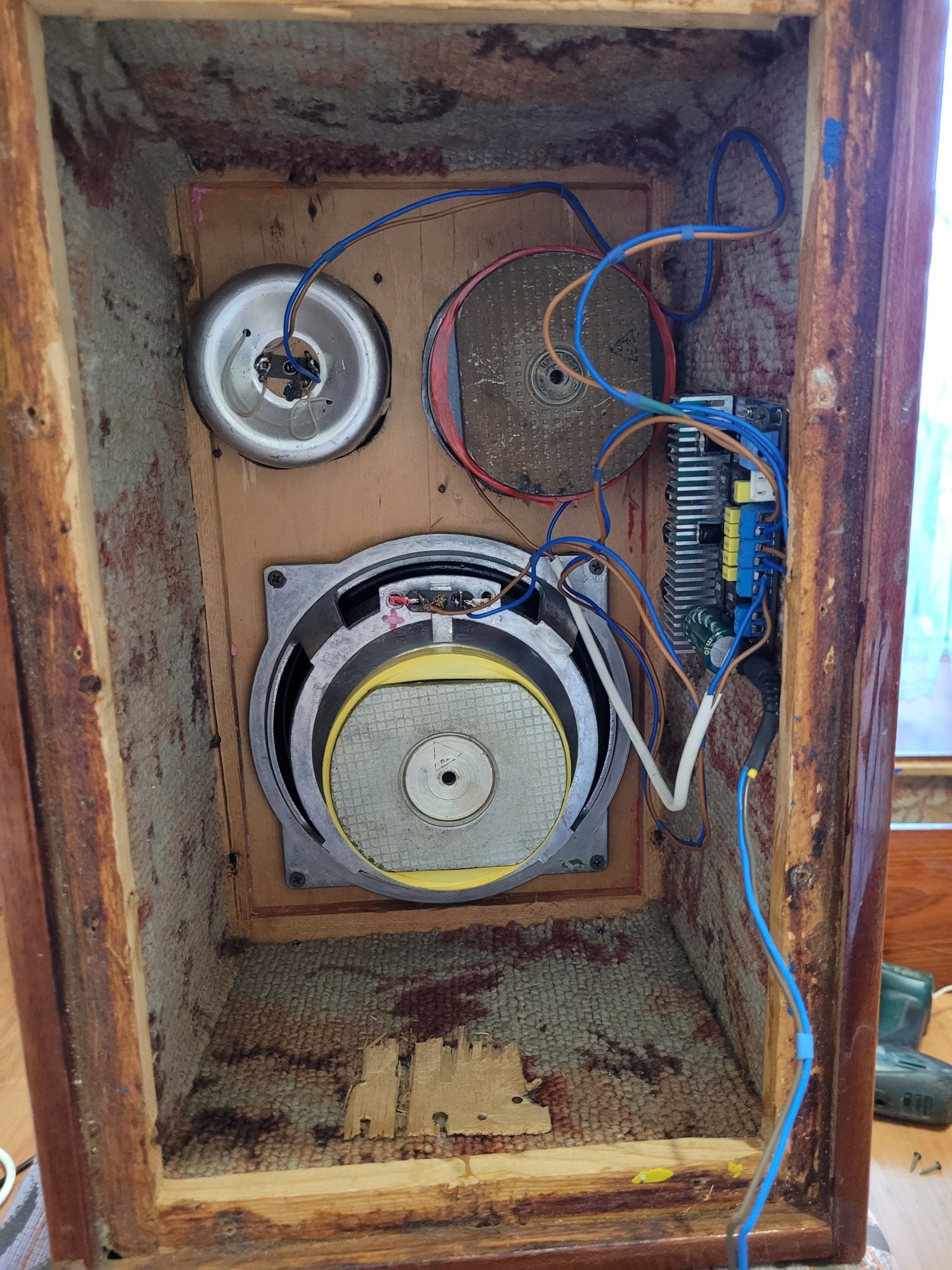

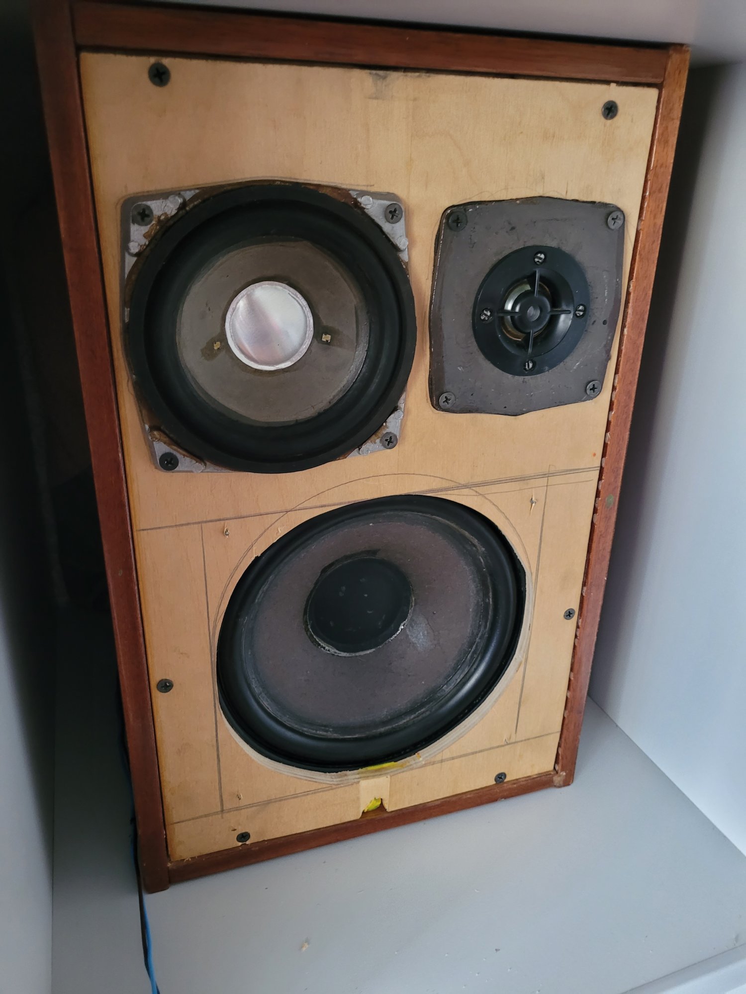

Немного переделал 25гдн 26в, 6ГДВ-6-16, 25гдн 3-4, как вам такая педелка, как помне этот корпус такое себе, в таком иполнении можно более менее можно слушать.
И как себя чувствуют ГДНы в одном объеме?
Заменили ничего себе средника 15ГД-11 на условно средник, басовик 25ГДН3-4, добавив откровенно пакостную пищалу и чего-то ждете от этого винегрета, нас зовете в свидетели чуда? А я дурной, не верю.....
Я так понял, имеем триампинг? С триампингом без проблем почти идеально поделить НЧ и СЧ на 400...500 Гц.
Тоже интересно...
За идею - плюс, за реализацию и замену СЧ на НЧ без колпака - минус.
Бубнят низы, в прочем я загрузил видио
Тоже интересно...

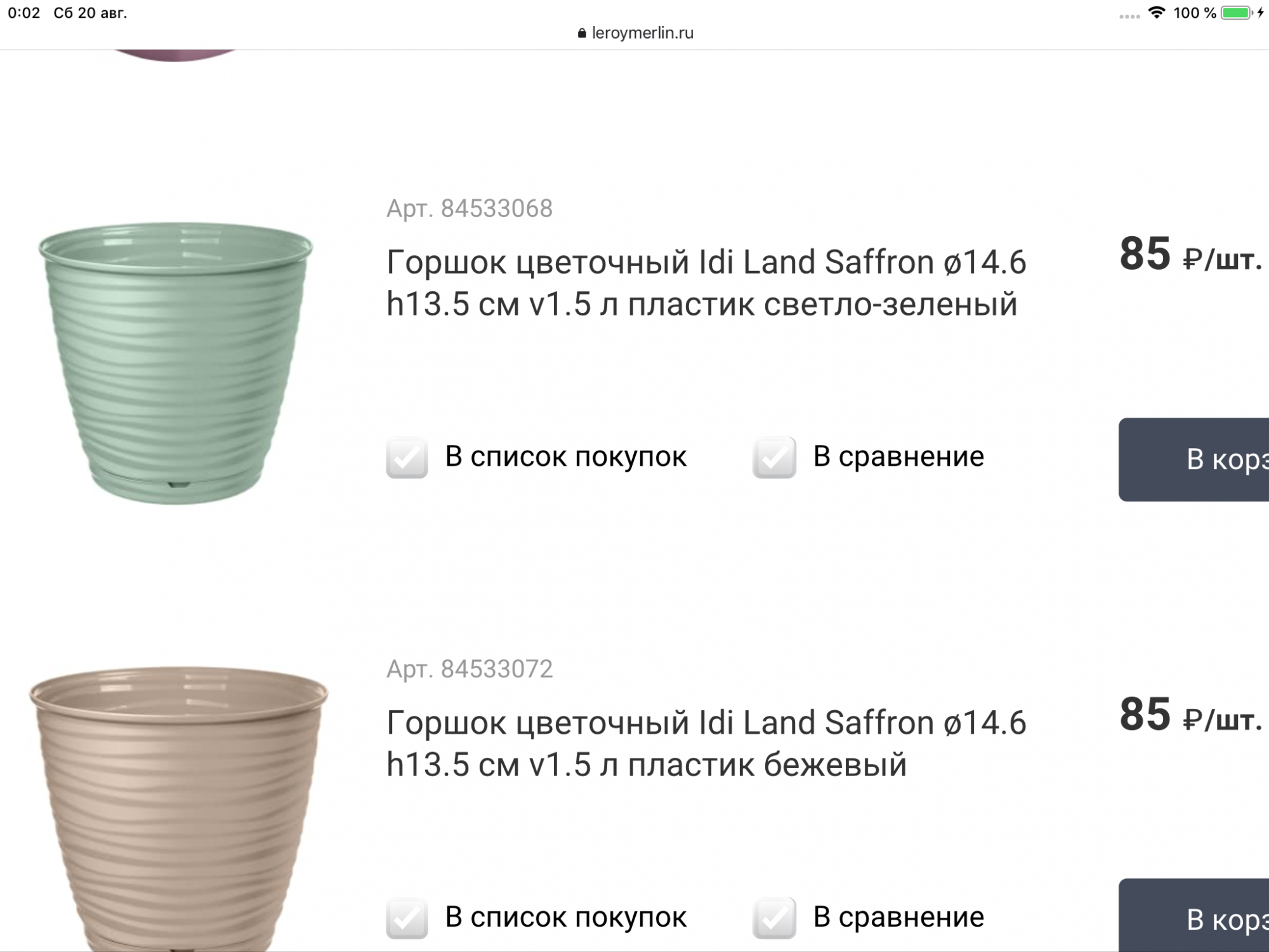

А в 25гдн 3-4 очень большой магнит он не влезет в калпак, даже s90, и он сам посебе басовик классно отыгрывает низкие среднии,говорят что на s 90 играет лучше чем родные сч, без калпака, а вот фильтра нету это проблема, на фото попробую релезовать свою ас с нуля.
    470.2 KB · Просмотры: 174
Горшок для цветов пластиковый подобрать можно под любой магнит. Два разных совершенно НЧ на один объём не ставит никто в здравом уме.
