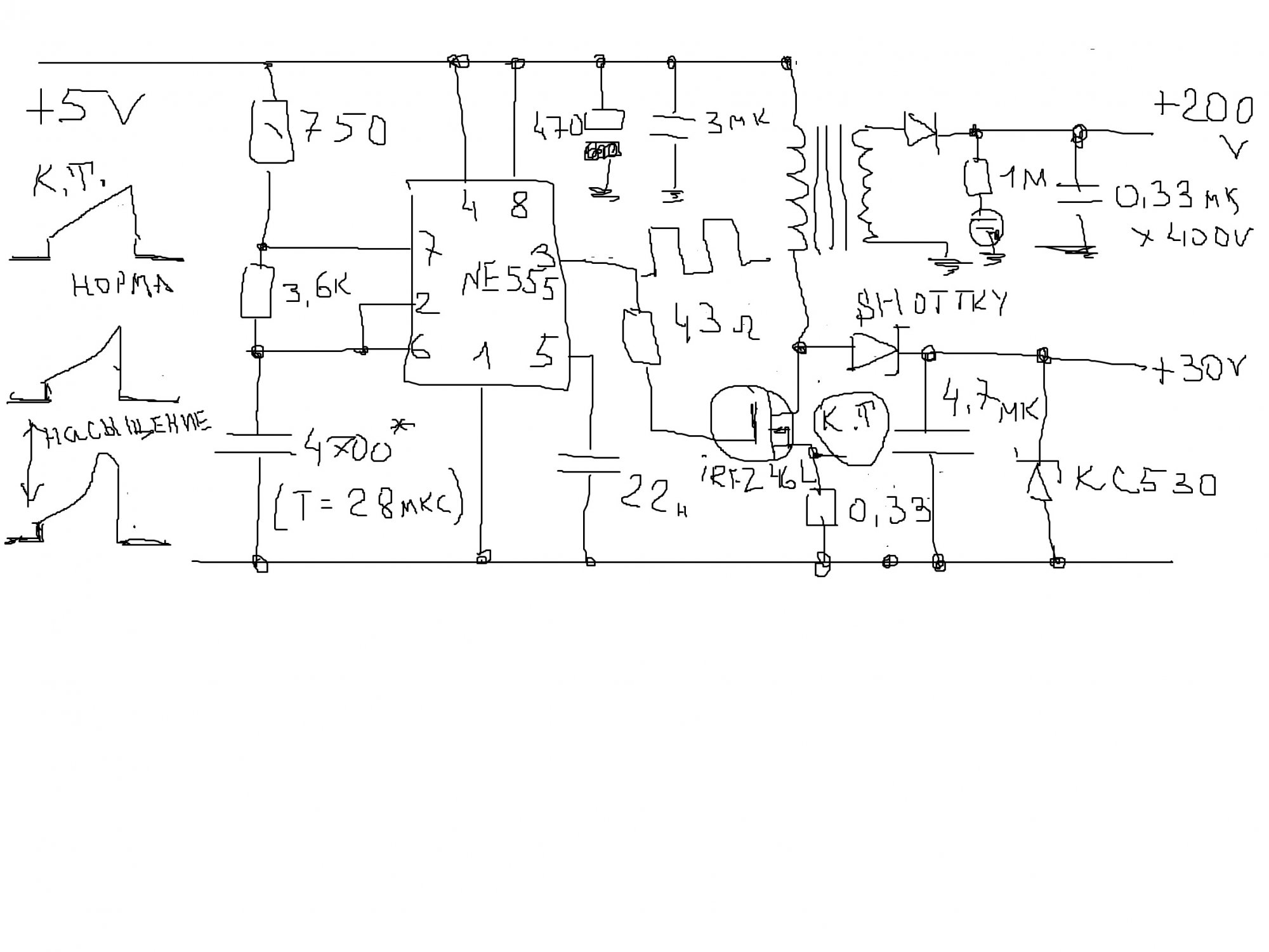

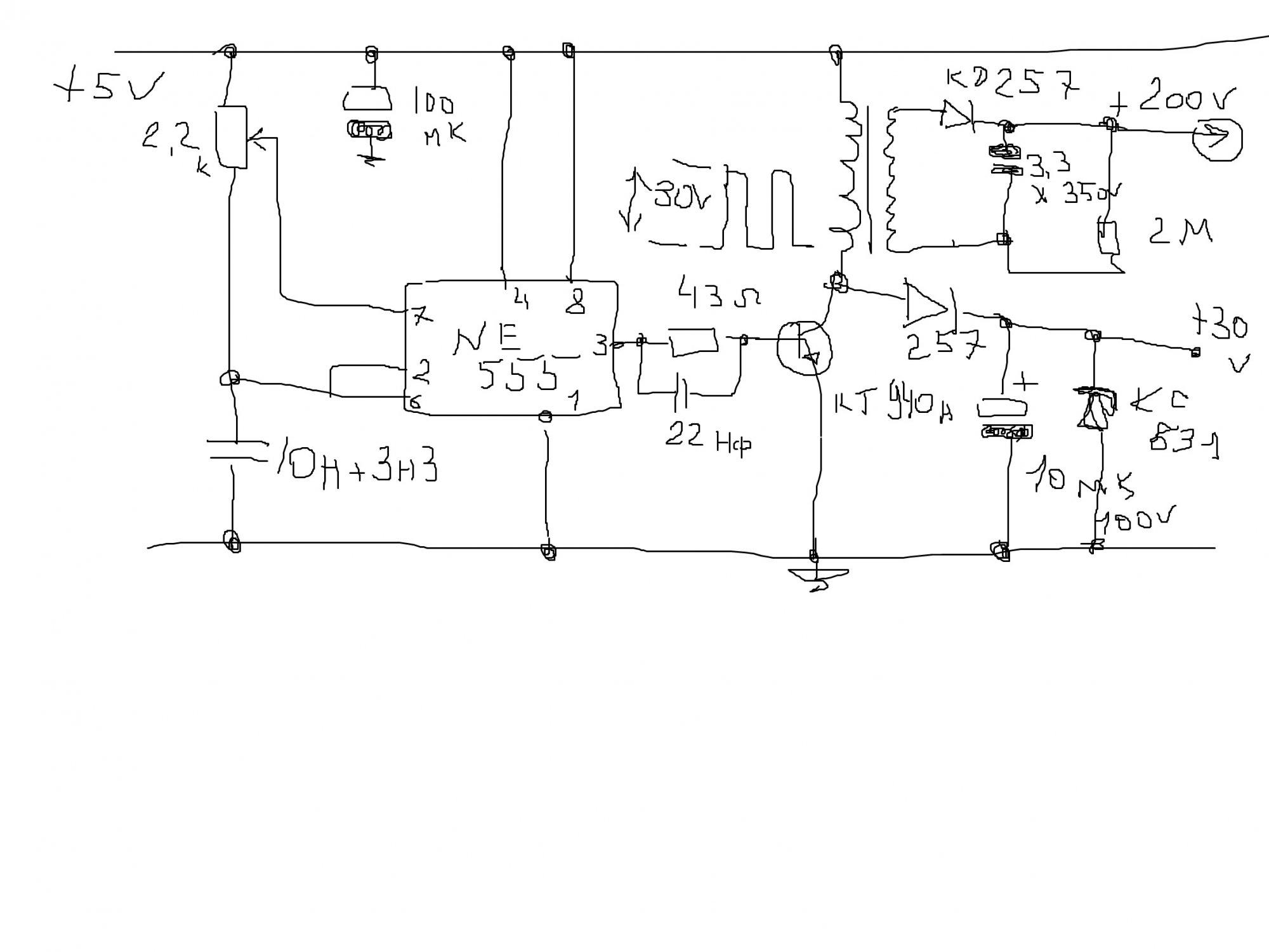

Питание родное? Или только микрофон сам по себе? Спрашиваю. потому как есть наработка по питанию таких приборов, сам работаю с микрофоном своего розлива.
Именно такого микрофона не встречал, был ГДРовский МК101, переделывал его с лампы на полевик, сравнивал со своим М-101, неплохо.
Увы, микрофон сам по себе, капсюль там стоит МК221, и платка о двух транзисторах, пред и 200 вольт придется делать самому.
