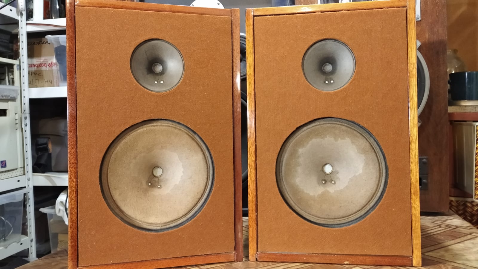

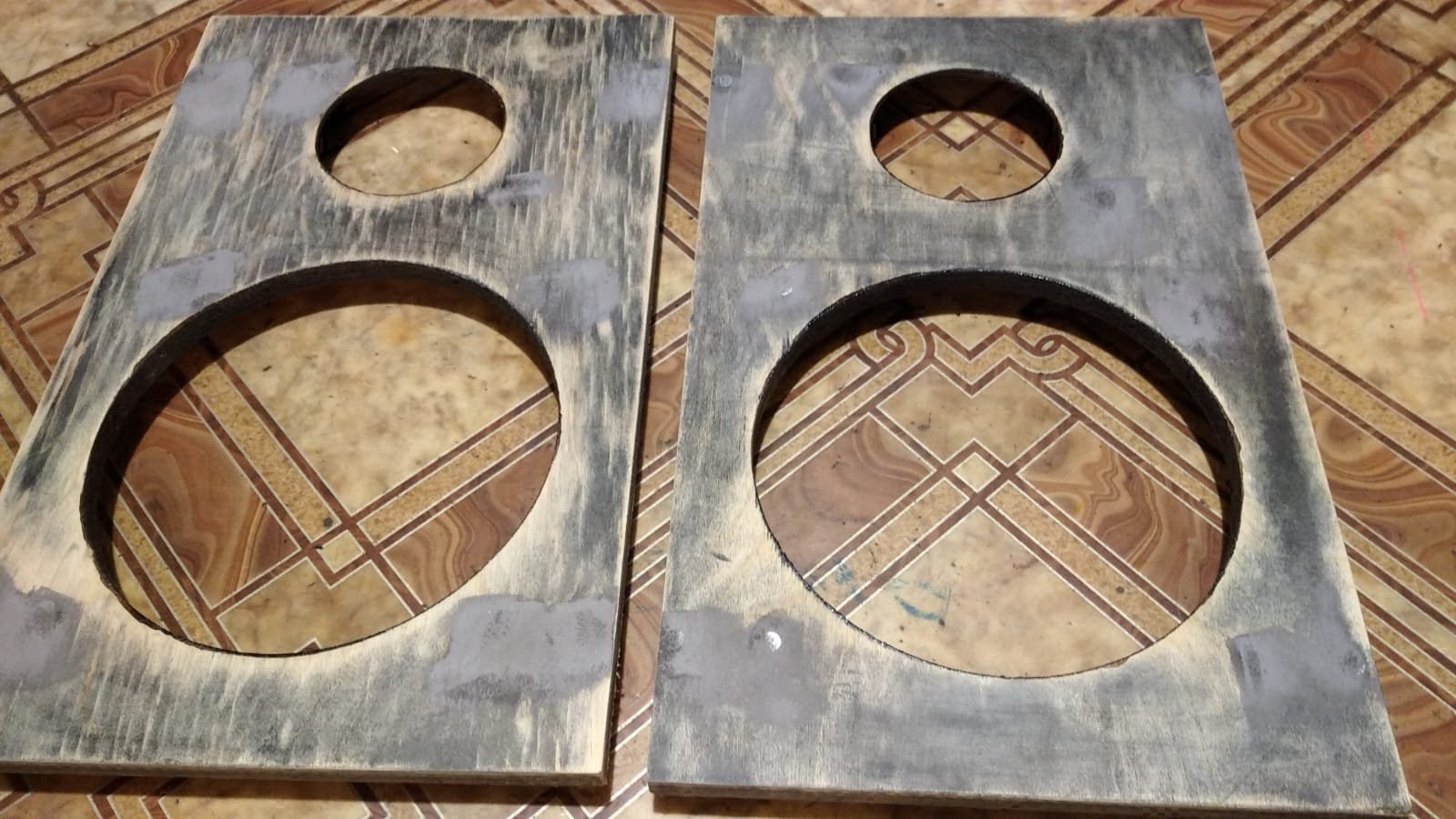

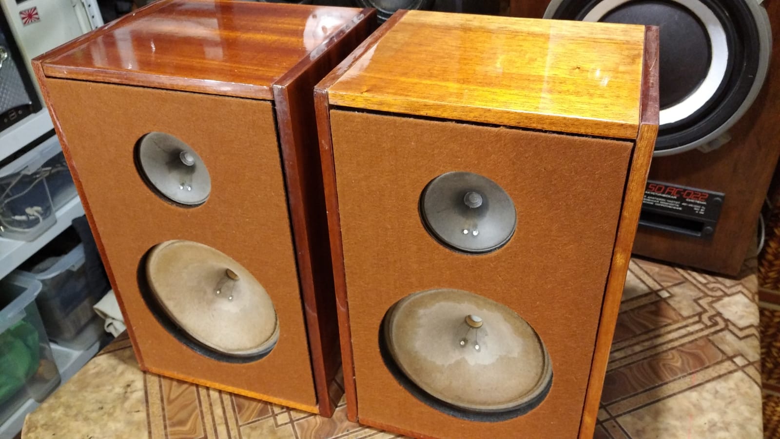

Какая интересная рама, это получается оригинальные 10гд-30?
Нет. Это получилось ИЗ оригинальной рамы. Ножовка по металлу + электродрель + напильник.

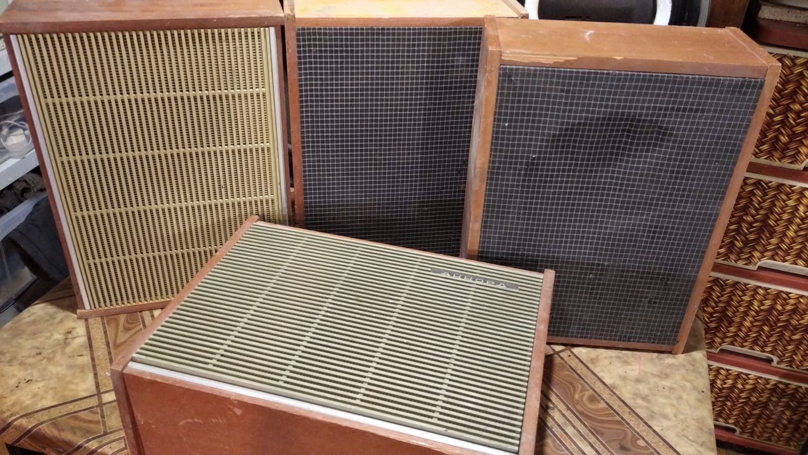

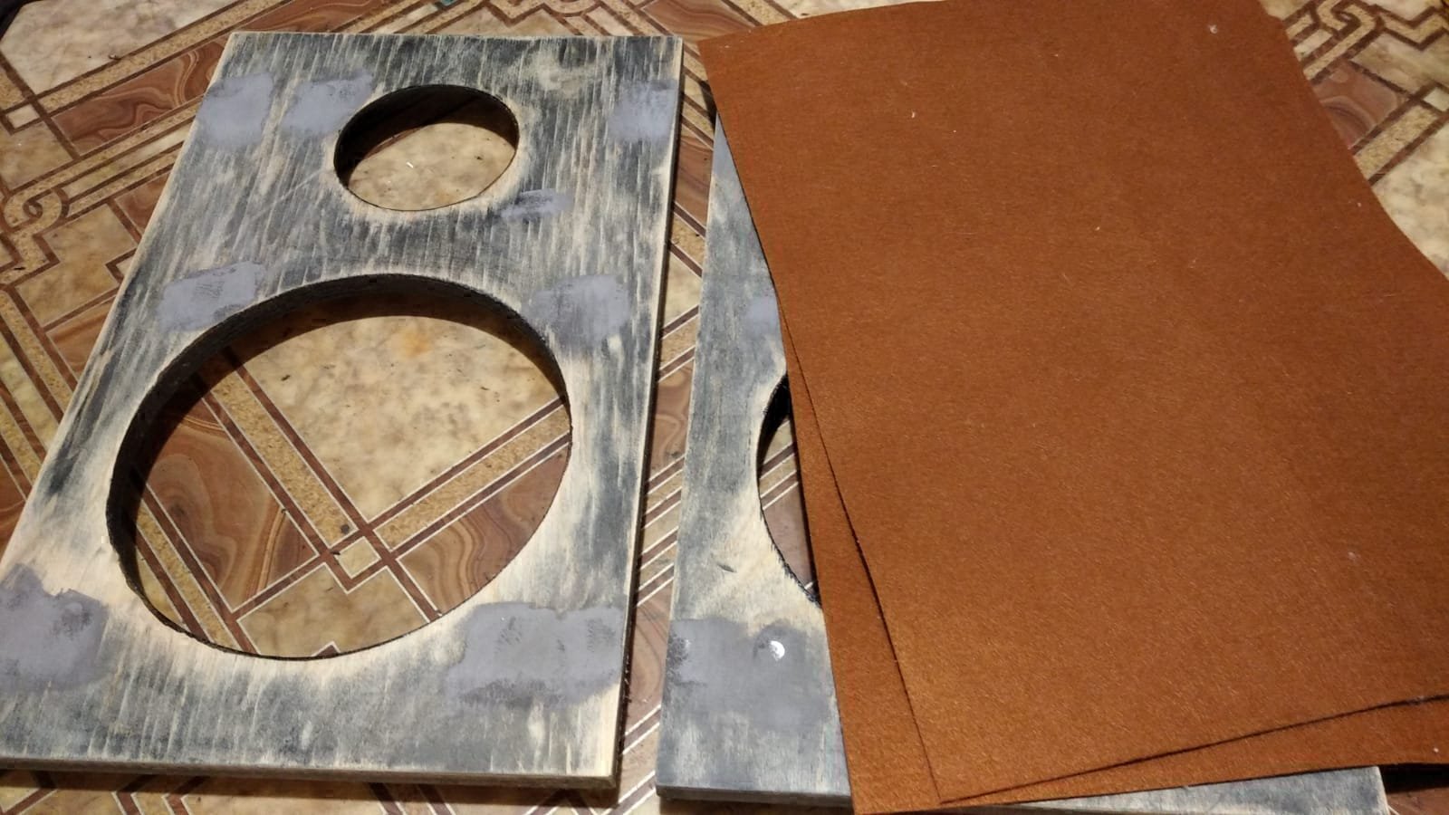

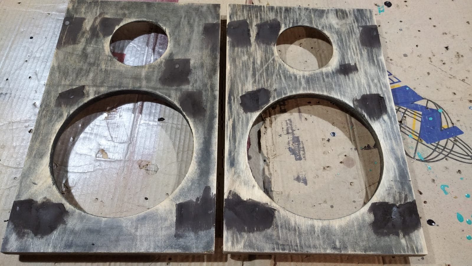

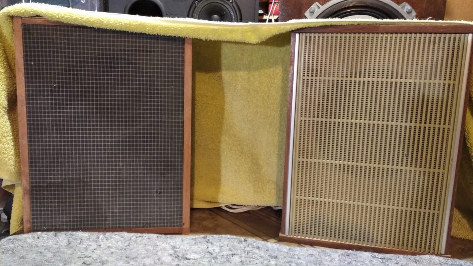

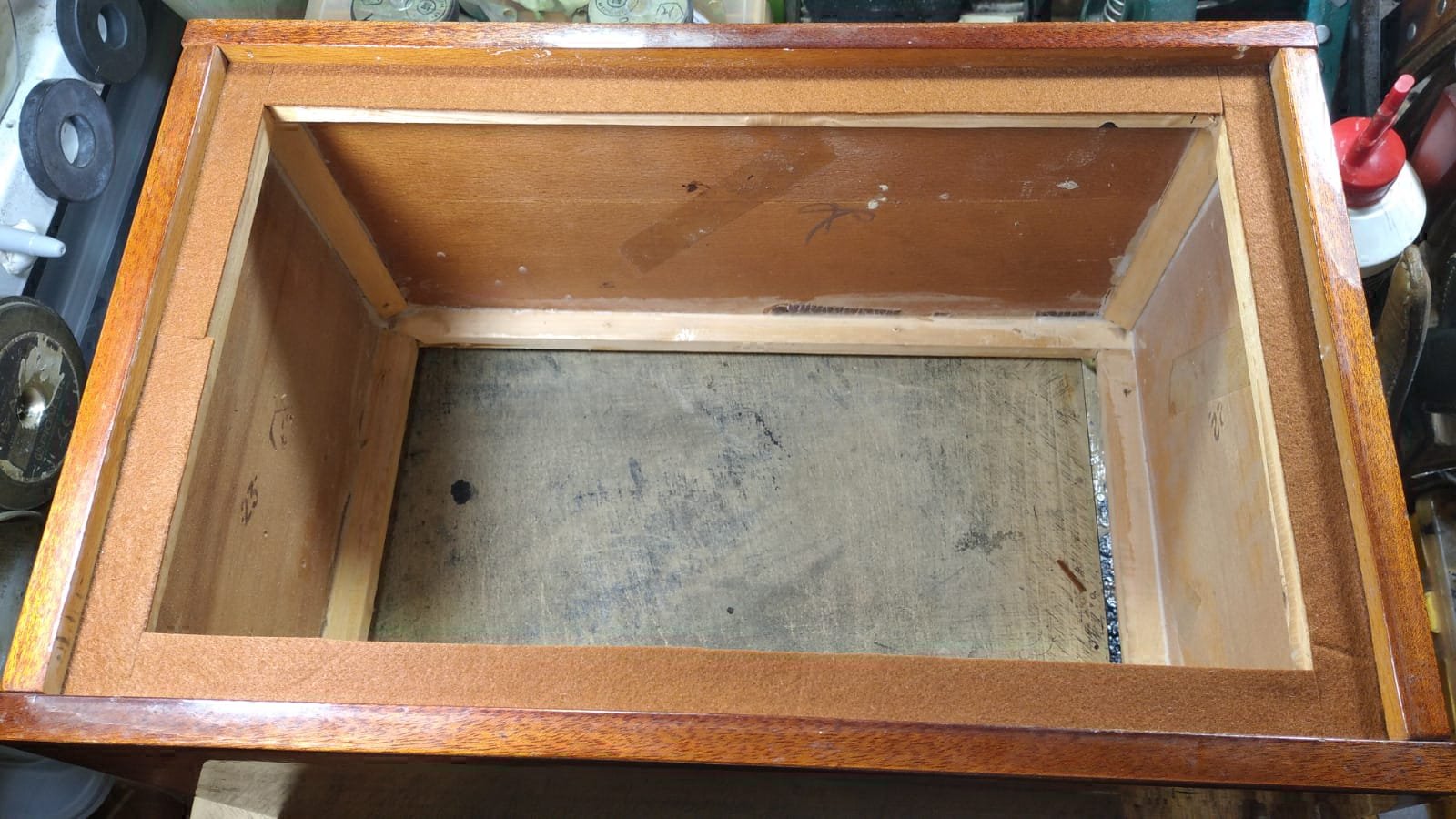

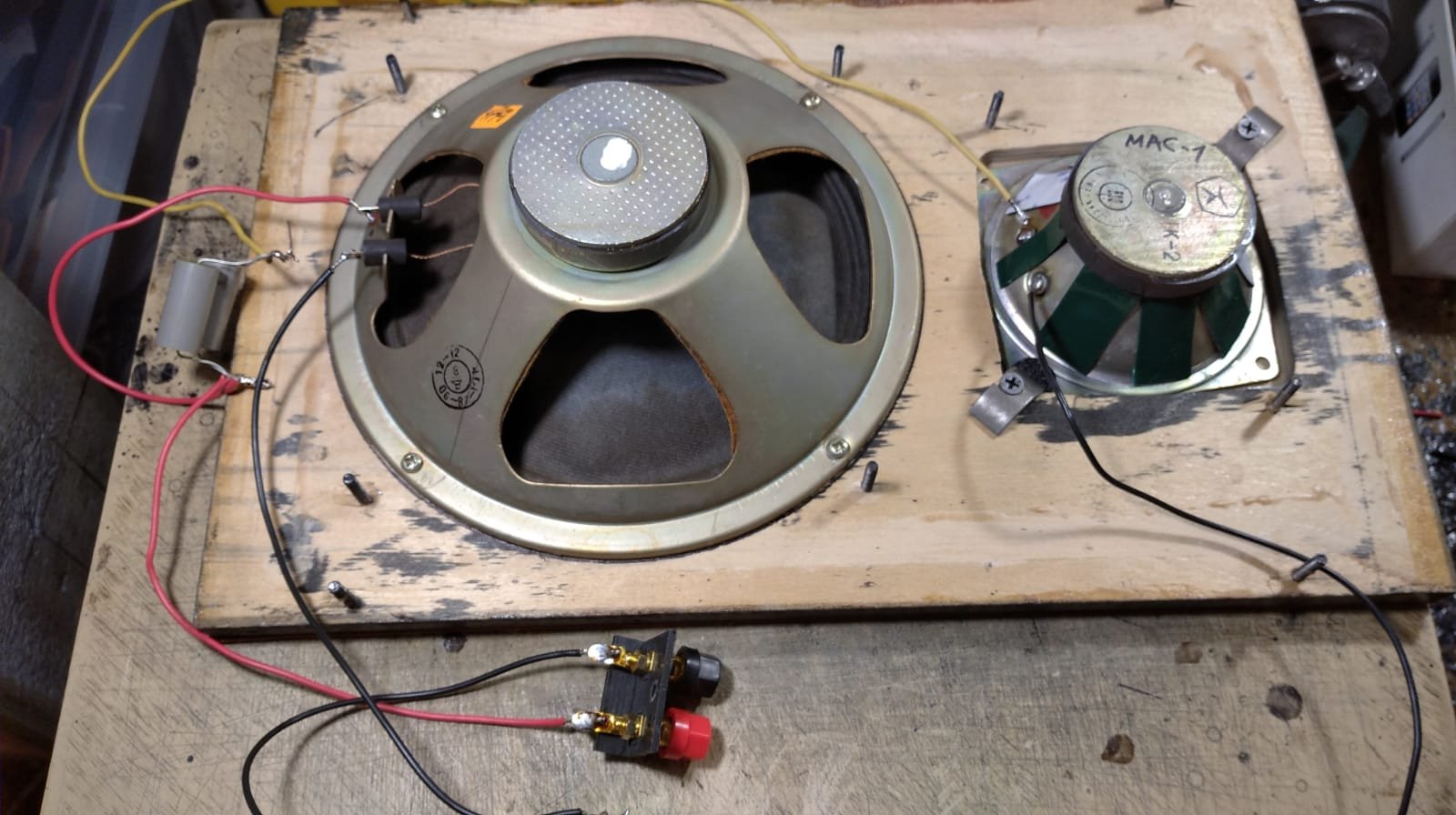

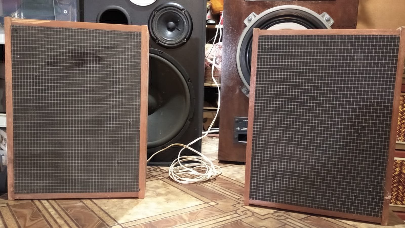

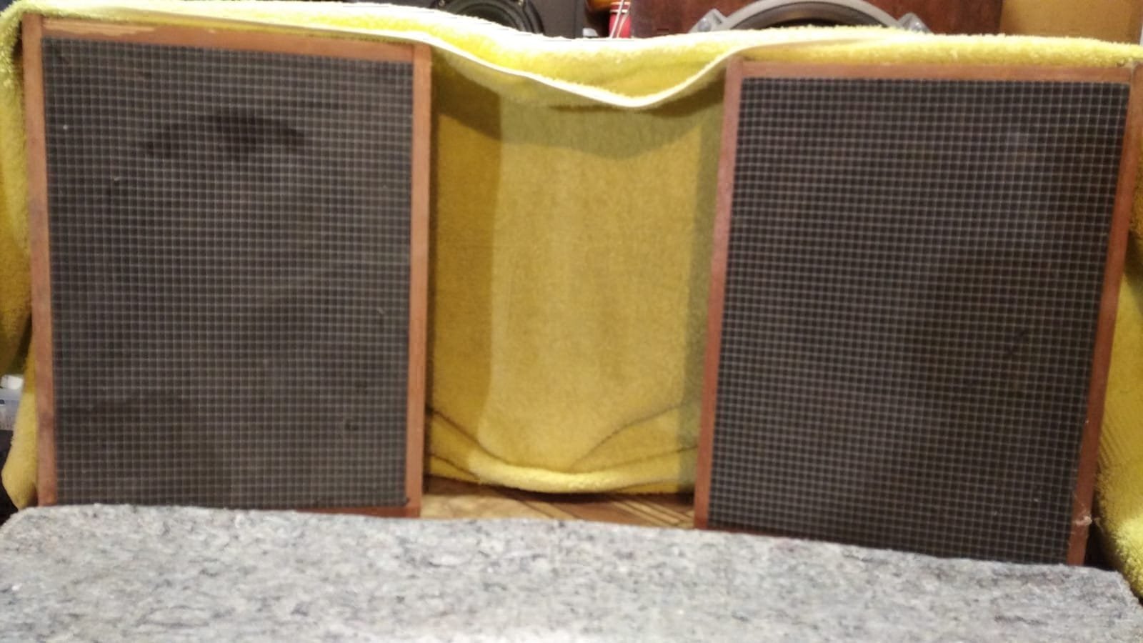

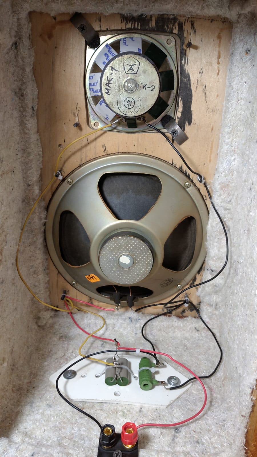

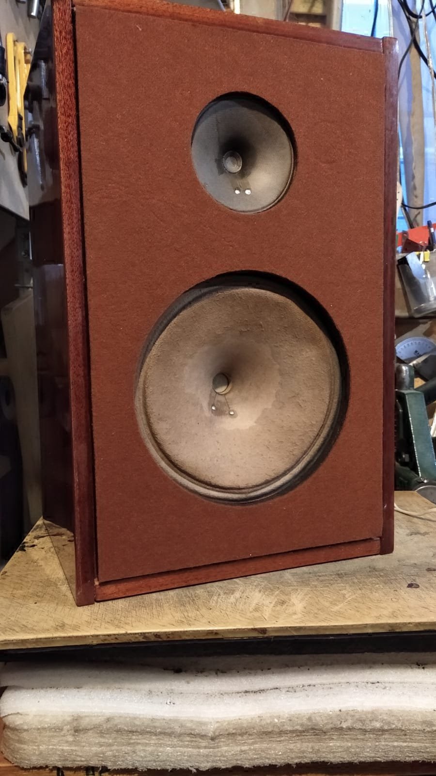

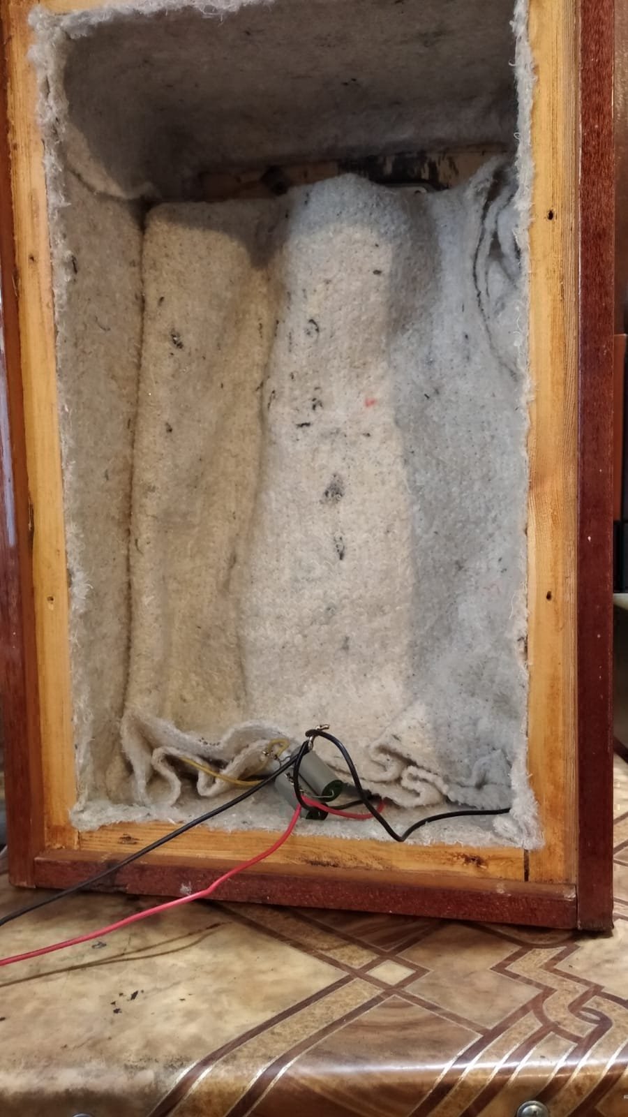

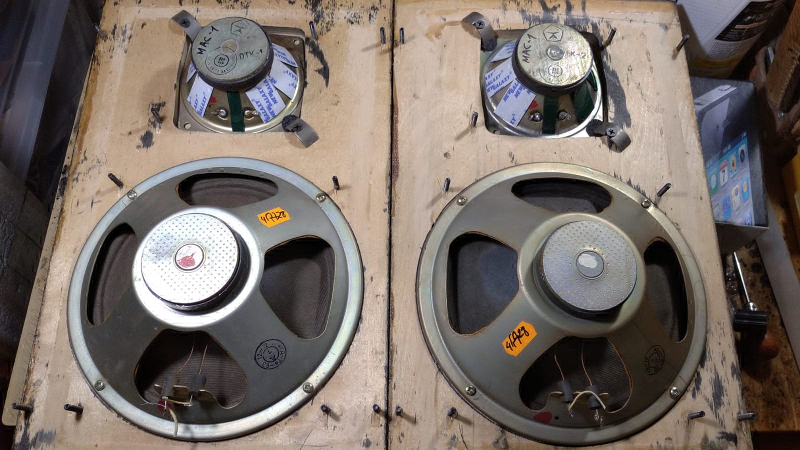

Вчера и до сейчас решил добить оставшийся корпус от МАС-1М под 4 гд28 и 3гд31.
Что то неважно себя чувствовал,поэтому ничего не делали на стройке,вот и собрал как раз,почти до конца,осталось только скрутить всё вместе.

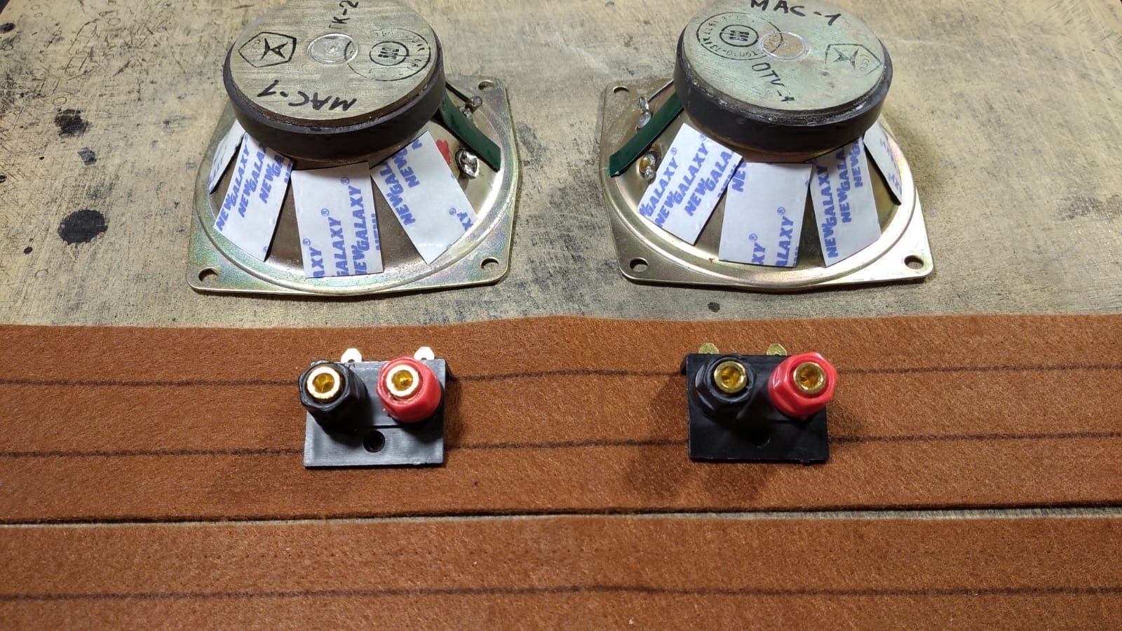

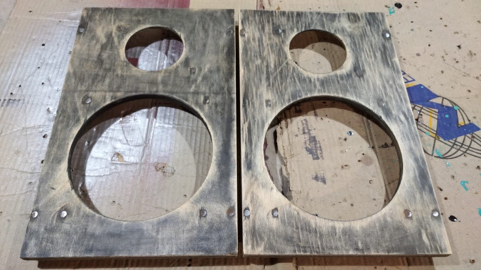

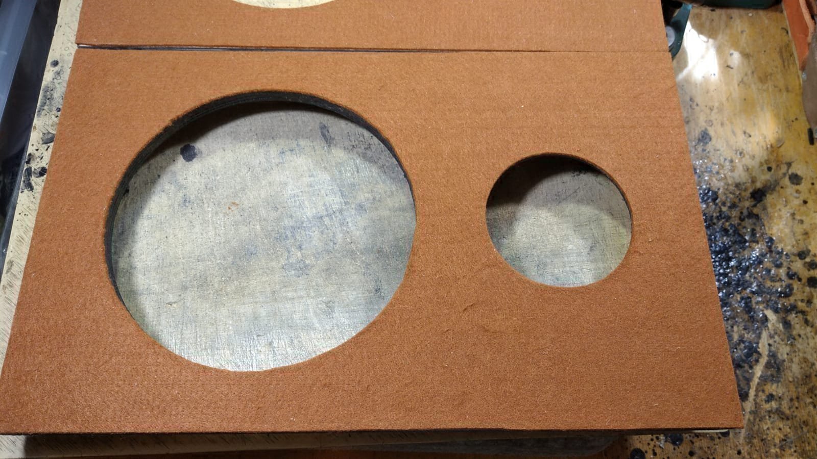

В этот раз передняя панель у меня тут под фетр.Что благоприятнее скажется на звуке.

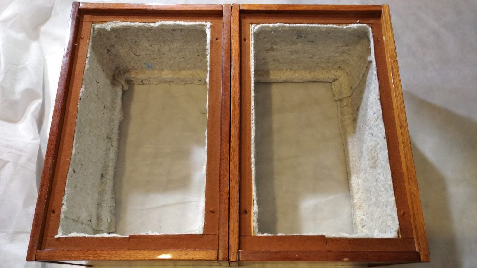

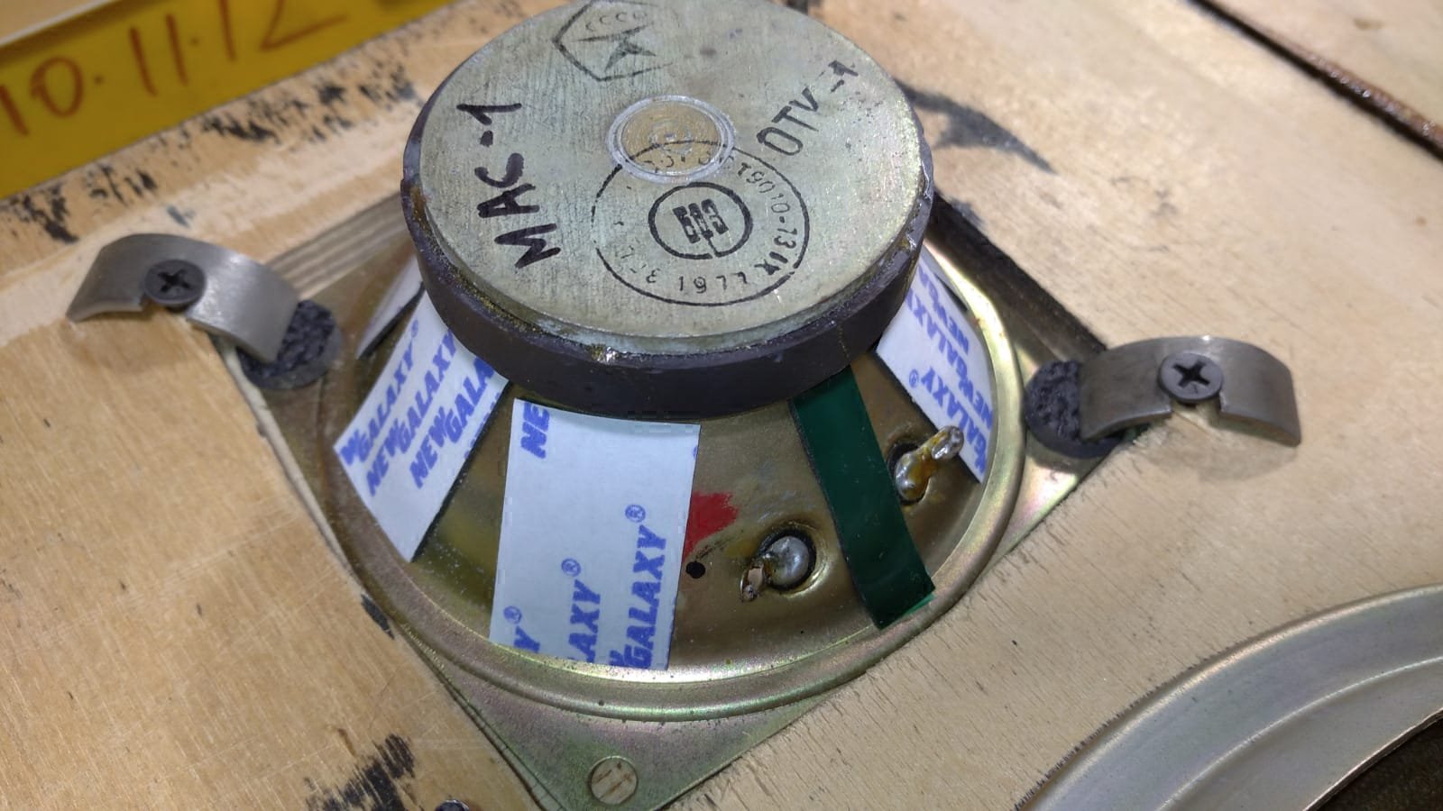

Поработал с корпусом,оклейка,обрезка,уплотнители и т.д.Достал динамики,проверил их ещё раз.

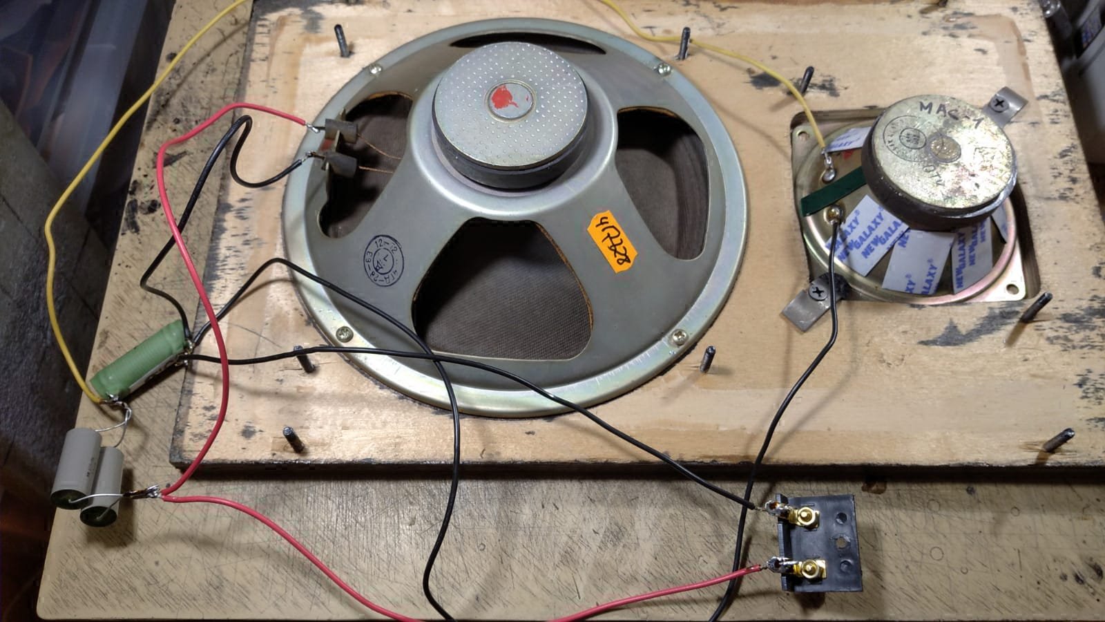

Потихоньку собрал всё по местам.Надо делать фильтры,ну и решил попробовать работать с LRC метром.
Вроде разобрался методом тыка.

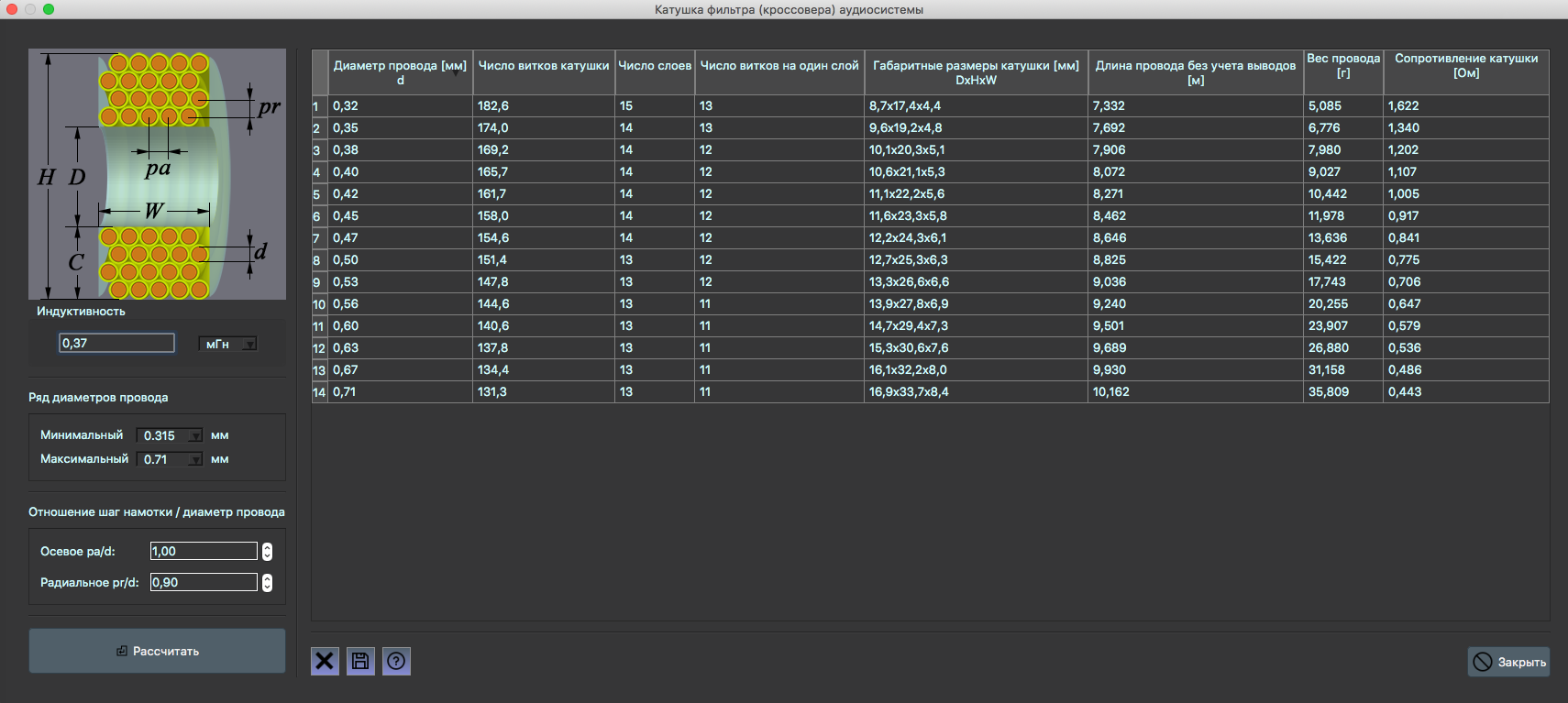

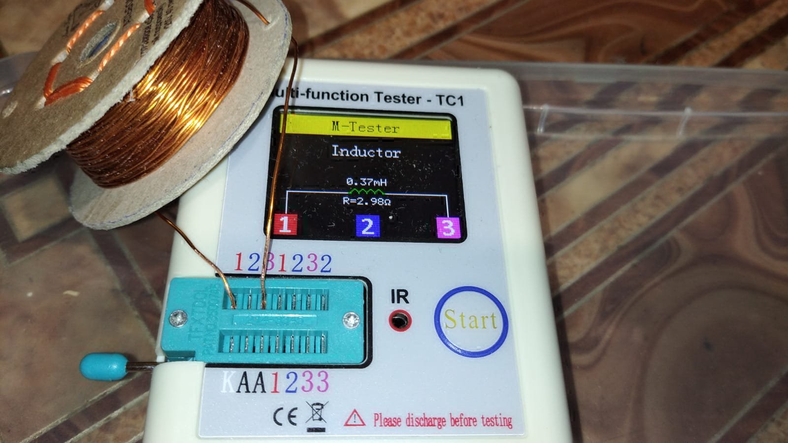

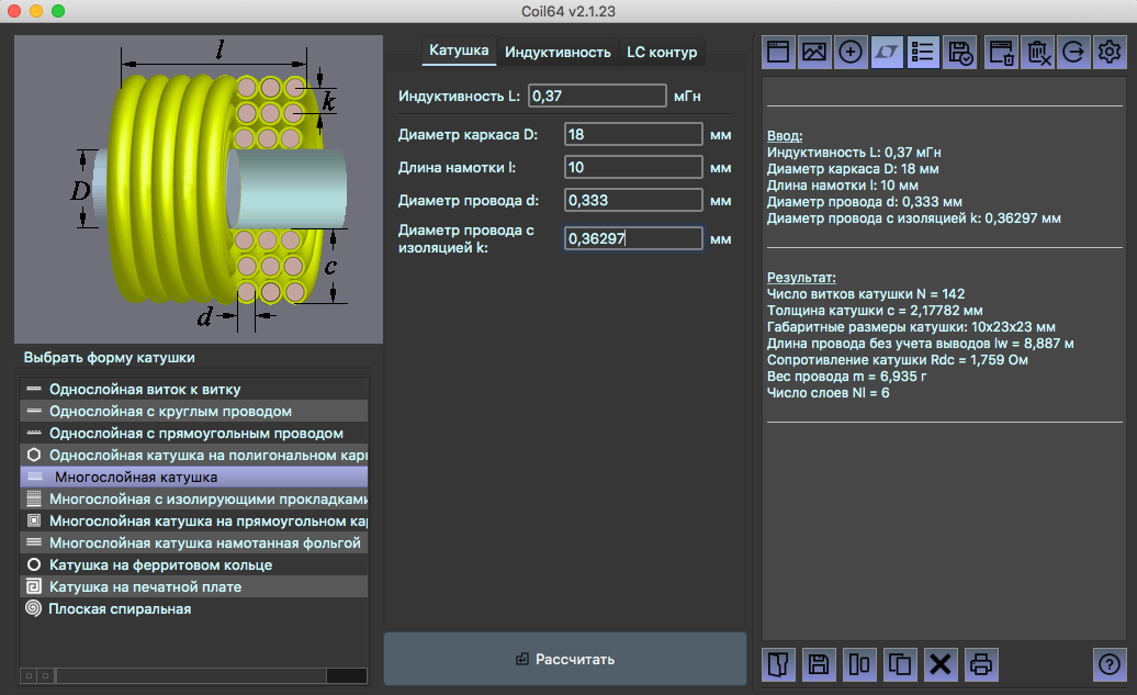

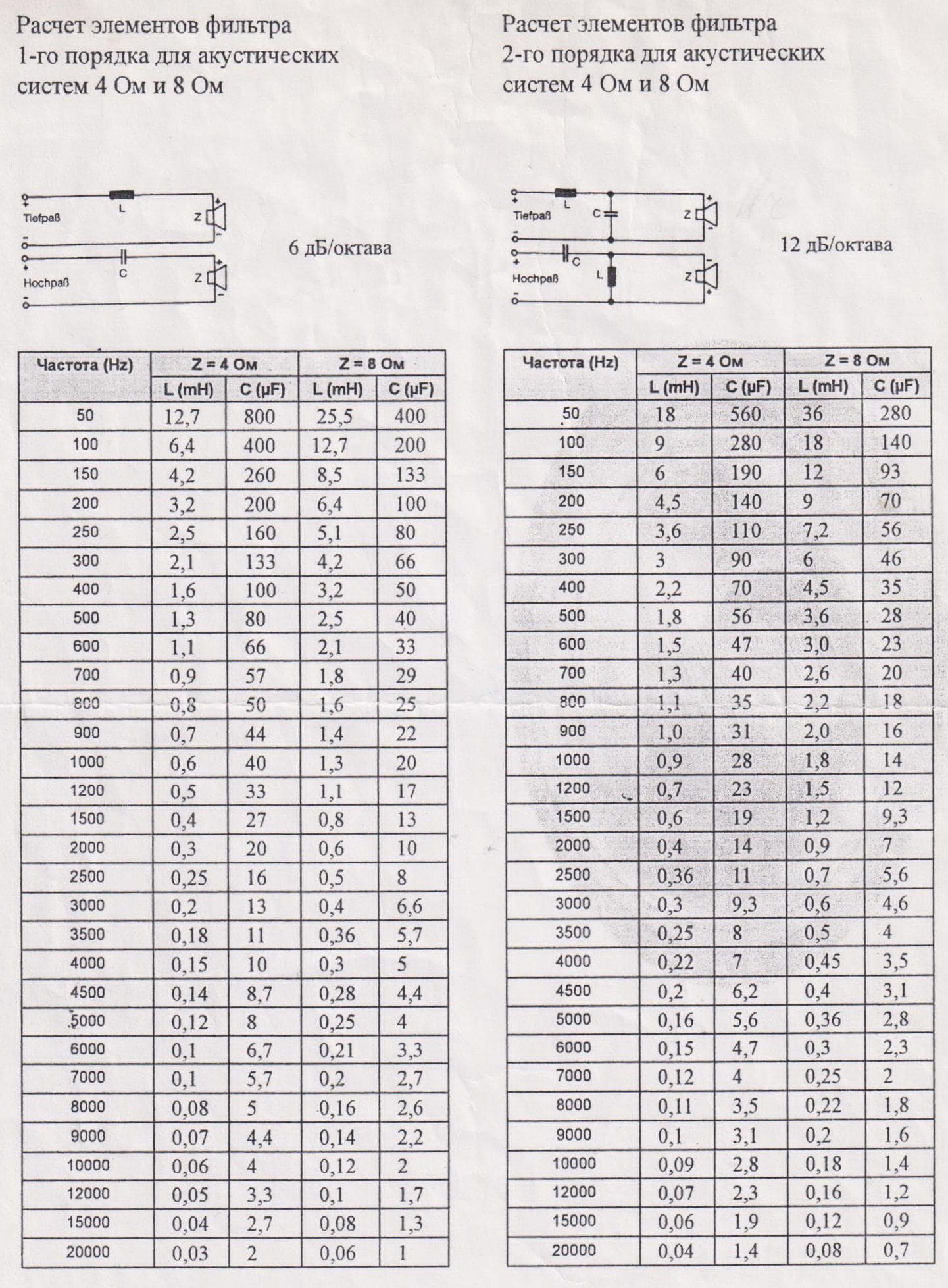

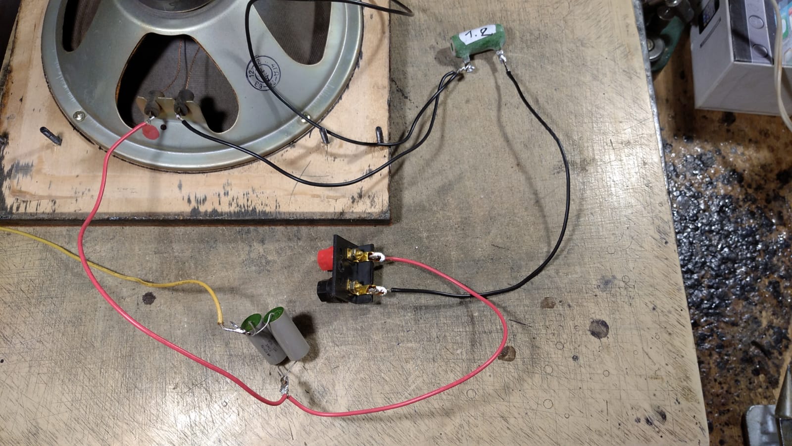

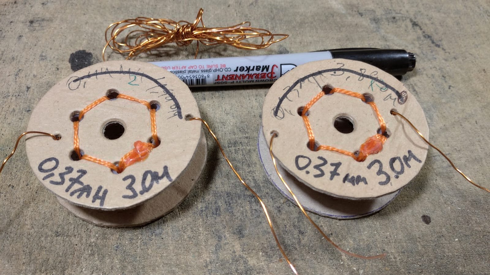

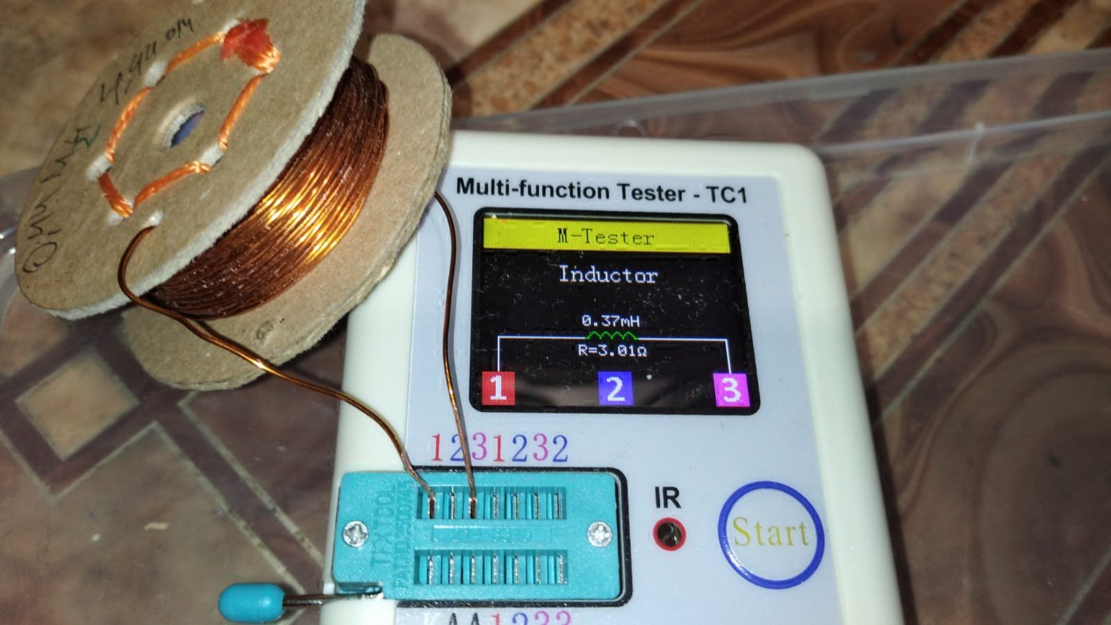

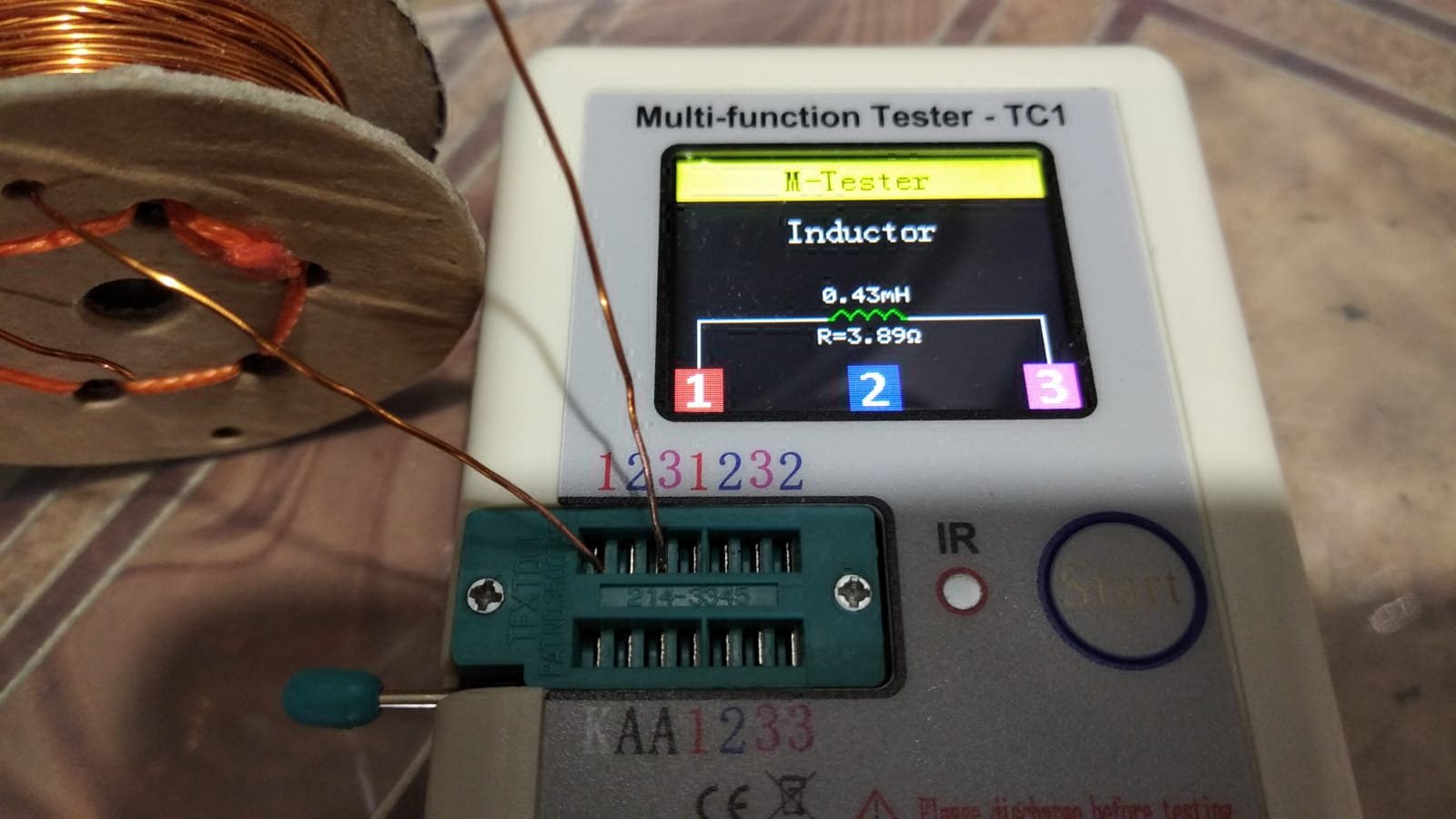

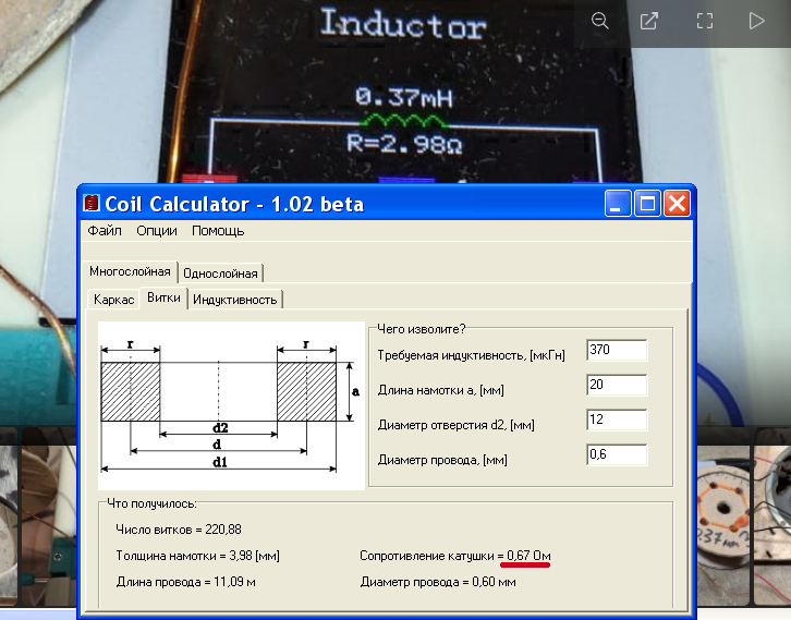

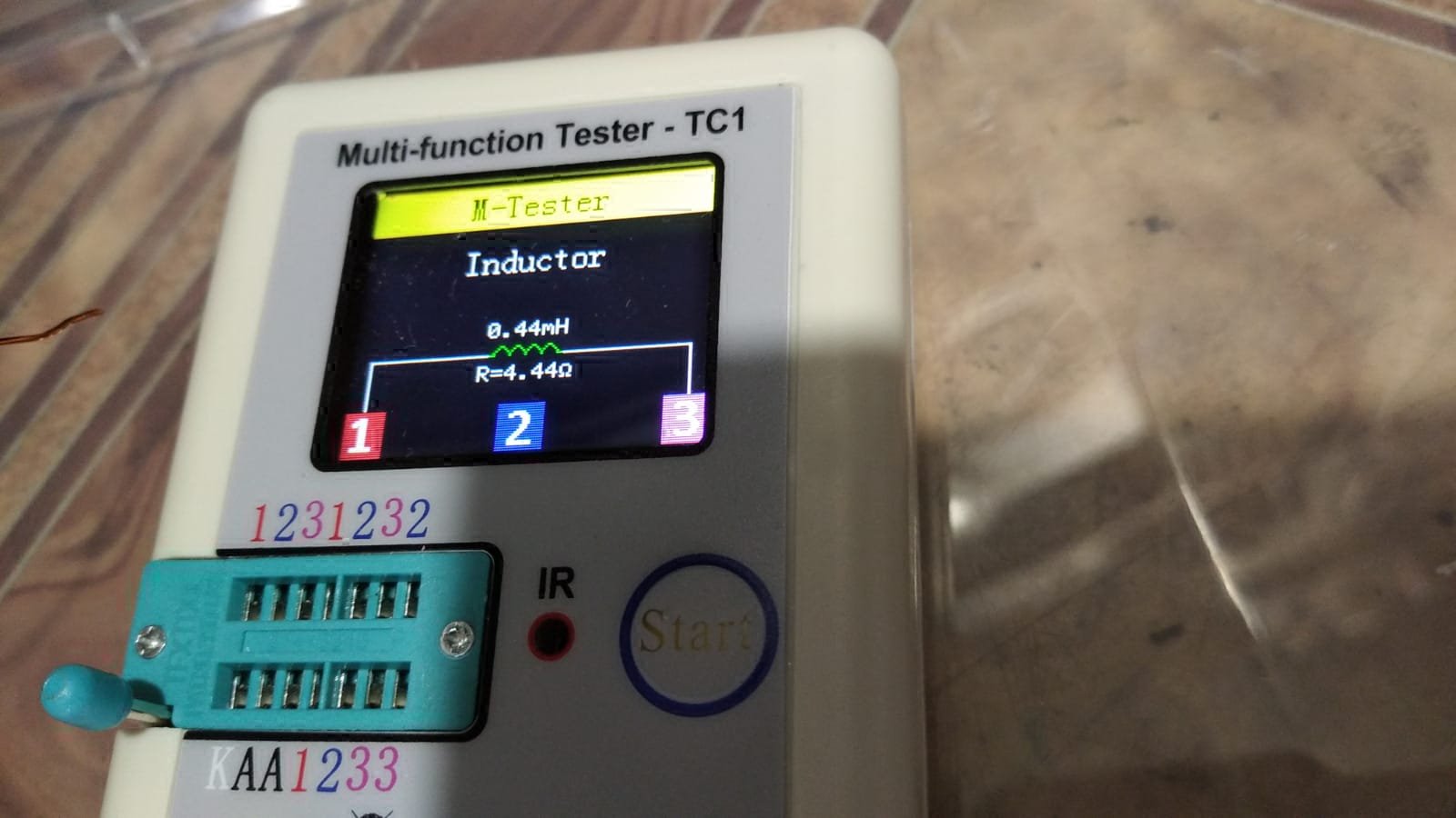

Попробовал замерить пару катушек,что мне и нужно было по схеме от 404,планировал её опять.Но передумал в процессе.
Решил экспериментировать и учиться.Просто уже с опытом,понимаю,что та схема вроде и играет,но не годится под этот набор динамиков.
Надо сделать лучше и правильнее.Теперь вроде хотя бы немного что то понимаю,но не уверен без практики)
Одна катушка была чуть больше ну понемногу отматывал,ту одну то другую,пока примерно не выровнял почти.
Опыт получил,это главное)

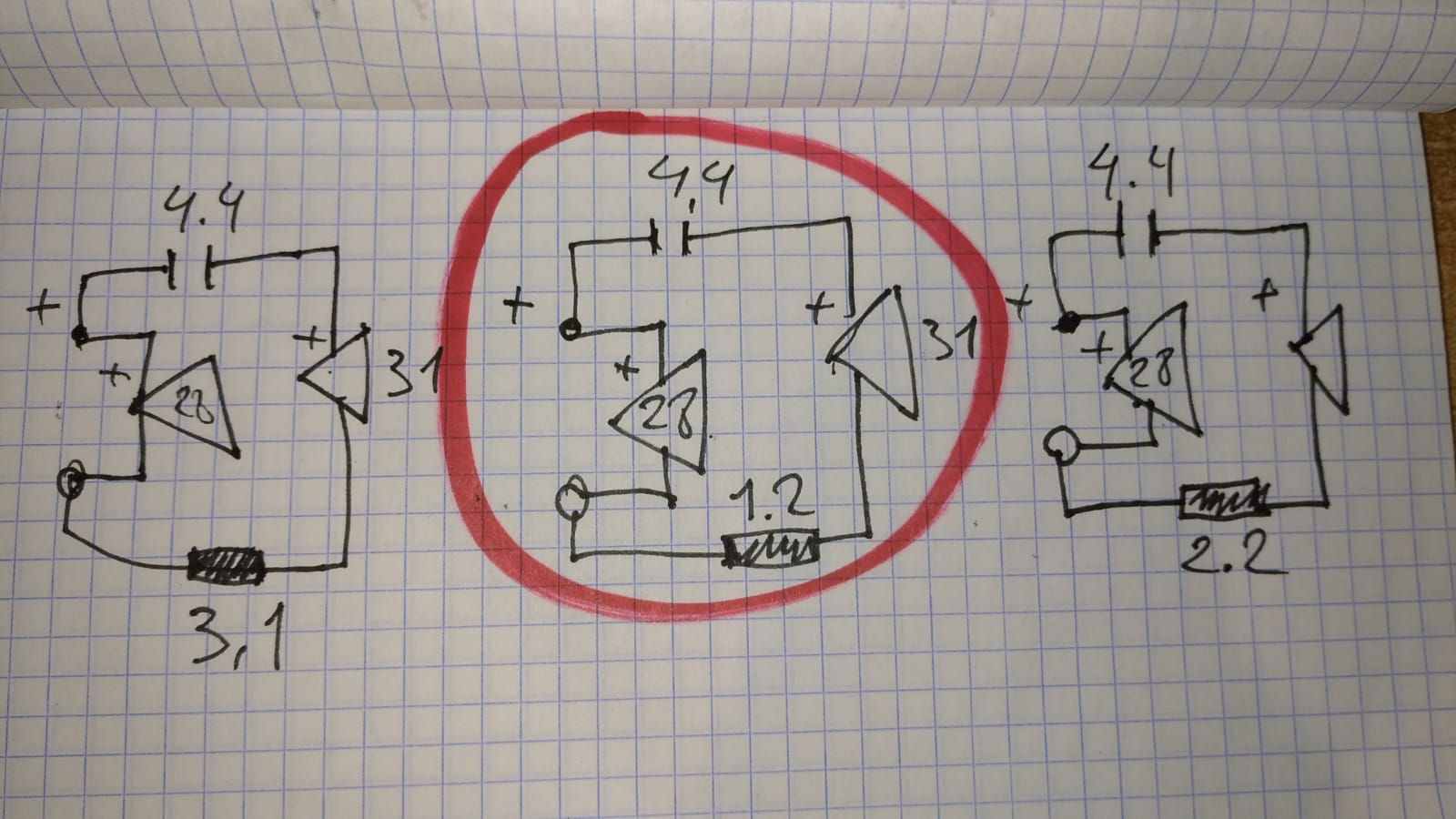

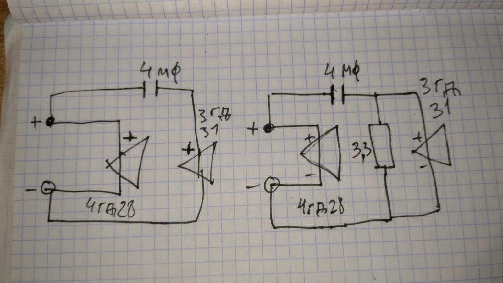

Фильтры разные сделал,на схеме они нарисованы.
Скорее всего не совсем правильно,но хотелось обойтись первым,вторым порядком максимум.
Чтобы не вмешиваться в работу ШП,а обрезать снизу посильнее ВЧ и выровнять уровни отдачи.
Ещё не закончено,буду возможно что от пробовать.

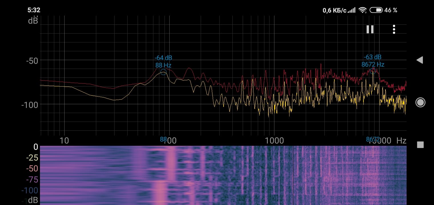

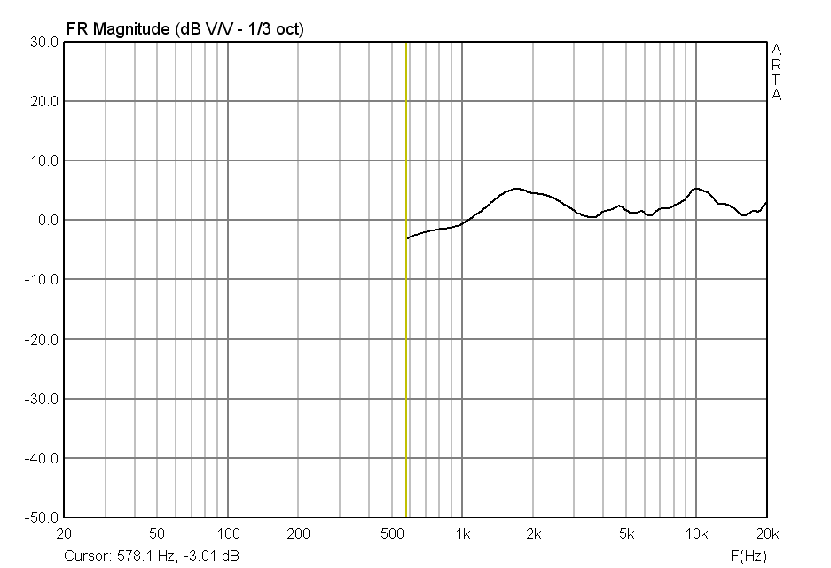

Но та схема,что с резистором нравится как играет.Там чуть придавлена отдача ВЧ(хотя я хотел наоборот выровнять импеданс ВЧ с 8 до 4 Ом,но опыта нет ещё),а во второй верха как бы лучше,но их много. Думаю может вместо 3 ом,поставить поменьше на вторую 1.2ом или чуть больше,и сравнить,послушать.
И у той что с резистором звук приятнее,хотя и не так чётко ,как без.И отдача на НЧ кажется больше и глубже звук.
Сравнивал и балансом и в моно режиме,то одну то другую ,то близко ,то из далека.
Буду думать.Общее звучание хорошее,чистое.
Надо ещё сравнить с 2мя парами что у меня стоят собранные,там другие схемы и состояние 4гд28.Возможно и там схемы поменяю ,на одну из этих или доработанную.
У этой пары диффузоры очень старые,местами разбухшие,даже чуть поплывшие,звучание у них очень приятное,мягкое из за этого.Даже на пальцах звучат по другому ниже,глубже с быстрым затуханием звука ,чем свежие.они звонче на прикосновение.
Поставил 4,4 мф(на схеме написано 4,ошибся) на ВЧ,чтоб убрать до резонансной и выше чуть.

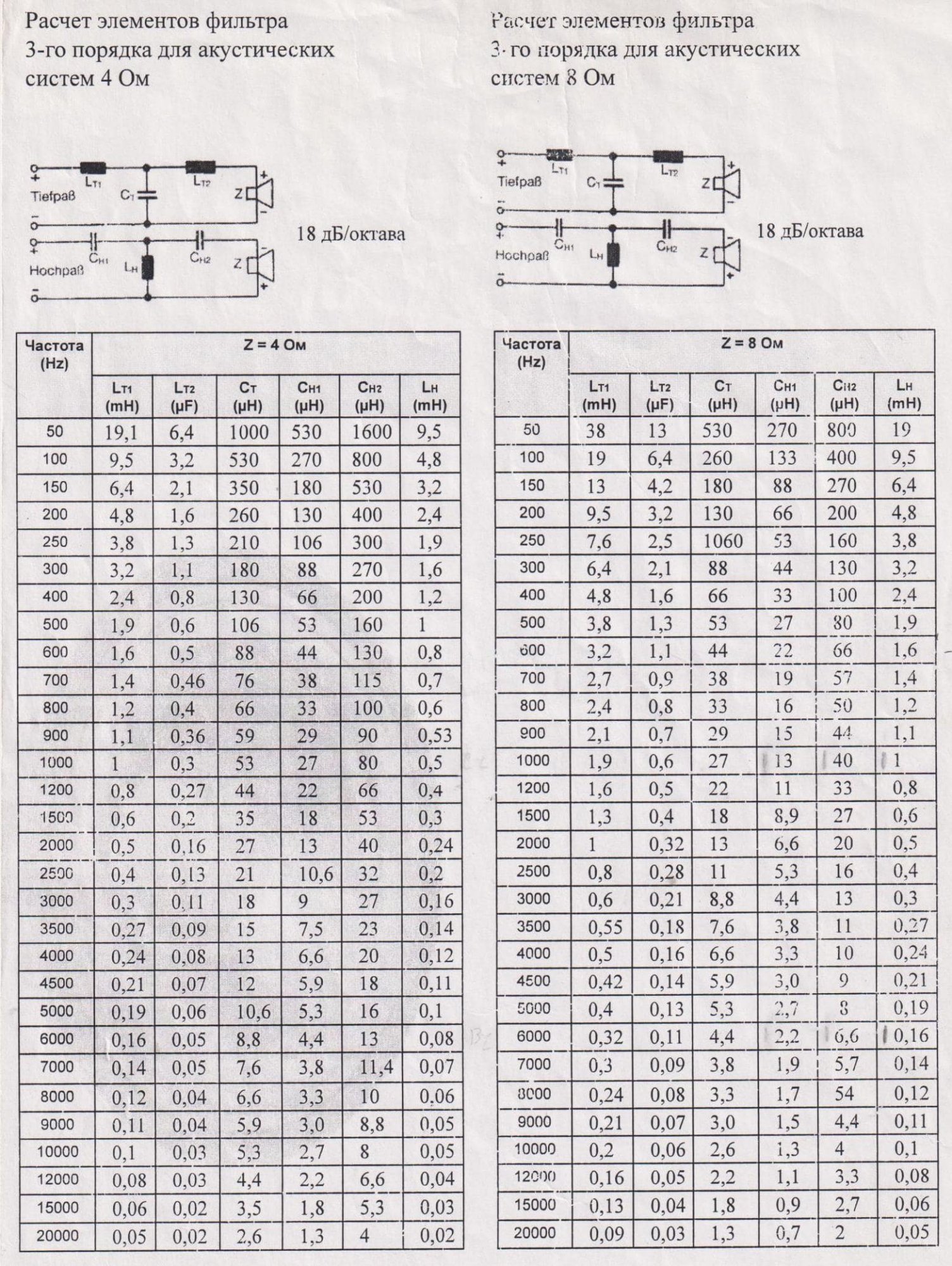

Смотрел по таблицам и параметрам динамикам ,сколько мне нужно было резать.
Может и не так что сделал,но опыт то надо получать самому,так лучше запомнится,с моим склерозом то)

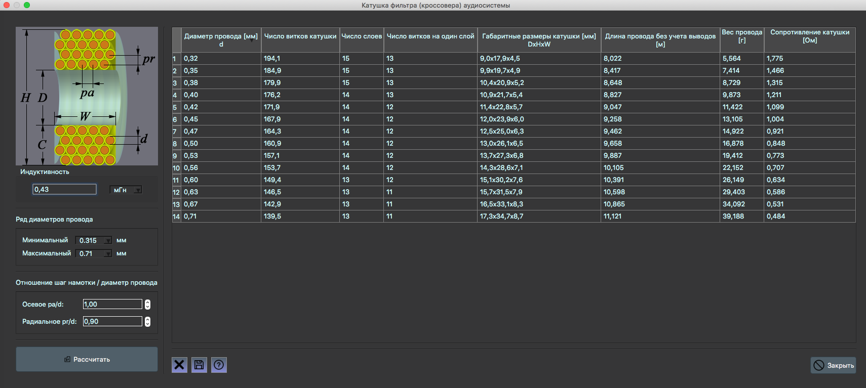

Сильно я сомневаюсь.... У этих катушек не может быть такого высокого сопротивления.
Простым мультиметром ткни в катушки на пределе "R Ohm". Сопротивление у катушки индуктивности без сердечника хоть и на частоте измерения в 1000 Герц должно быть фактически равно активному сопротивлению.
Эти мелкие катушки я тонким проводом мотал.Так что думаю может.Но проверю.
1.2 пишет.
Ну потом ещё попроверяю и сам тестер на тех у которых знаю номинал проверю.
Я с УСБ шнура питал его,надо на батарейке попробовать ещё.
Да и в тестере не помню когда батарейку менял.Надо вторым проверять всё.

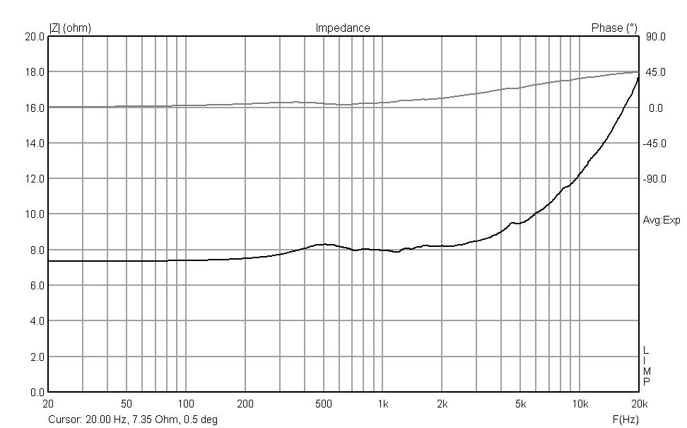

Схемы фильтров вообще без катушек. Нарисуйте актуальные, а то не к чему уцепиться!

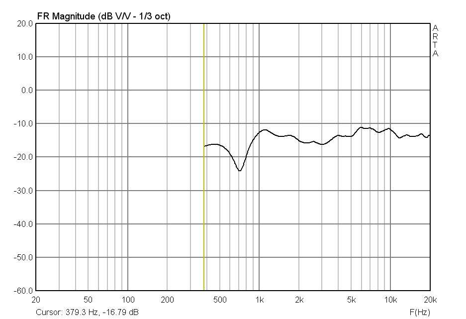

Схема без резистора - срез ВЧ на 5 кГц, с резистором - 18 кГц.
А оформление какое будет? ЗЯ лично я бы карекатегорически не советовал! Либо ОЯ, либо ПАС
Владимир!
Изначально плохая идея.
Динамики 4ГД-28 не случайно ставили в очень большие ОЯ. Их нет под рукой, но я уверен, что у них высокая добротность (как у всех динамиков того времени).
Поэтому если скворечник закрыть, обязательно будет бубнилка и испортятся средние. Если открыть, то Акустическое Короткое Замыкание.
Не живут орлы в скворечниках!

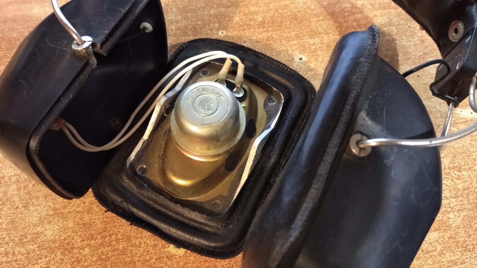

Обклеивание стального стакана 3ГД-31 снаружи липучкой - это... не хочу писать плохие слова.
Надо делать фильтры
Надо. Вот только как увидеть что получается.
Смартфончег на одной картинке из вотсаппа показывает бред собачий. Это не измерения, НЕ ГОДИТСЯ ОН ДЛЯ ЭТОГО!!! Этож телефон, по нему разговаривать надо.
Это было ясно и до экспериментов. Ничему хорошему на таких опытах не научишься.
Я тыщщу раз писал как надо, а воз и ныне там.
Ставишь динамик в щит с ножками. Начинаешь измерять: в упор - дальше - дальше - дальше.
Начинаешь понимать какое расстояние оптимальное.
Ставишь его, микрофон по оси. Начинаешь пошагово поворачивать динамик в сторону, измерять и делать выводы. И так далее.
Сразу, да еще со смартфончегом - гарантированно получится херня.
Вывод неверен.
Нужна машина времени, чтобы сравнить разбухшие динамики со свежими. Выпуск 60-х годов - это не свежесть.
Можно было вместо лишних фото показать эти таблицы и параметры. И как по ним делать выводы.
А мотать в два-три-черыре провода не?
Часто использую провод от катушек размагничивания CRT-телеков/мониторов, смотанный на несколько бабин бобин:).
... решил попробовать работать с LRC метром.
... Попробовал замерить пару катушек
Какие то странные катухи. Или LRC-показометр (внутренняя программная калибровка была?).

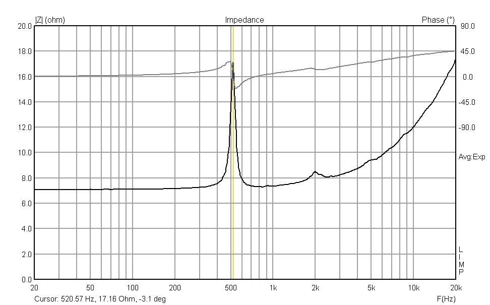

Совершенно не оптимум, но никак не Rакт. 3Ω
Это мягко сказано. Размеры не даны, поэтому вот на глазок.
И всё равно разница огромна.
Программа хорошо считает без сердечника, поэтому ею можно проверить этот Мути-тестер.
В схеме нет катушек) Я же написал что не стал их ставить.
Ну да. А разговор - про катушки!
Это про опыт работы с измерилкой.В первый раз включил и в руки взял.
Спасибо!Это по делу.Я и написал ,что буду менять значение,и на слух слышу ,что не то.
Но племянникам больше нравится по звуку та что с сопротивлением,но ВЧ надо добавить,буду искать баланс.

Александр Сергеевич,я учёл ваши советы ещё с первой 404 АС,это открытый ящик с демпфированием и сзади опять ПАС из хлопковой ткани. Другие АО с этими динамиками не делаю.
А фильтры отстрою.

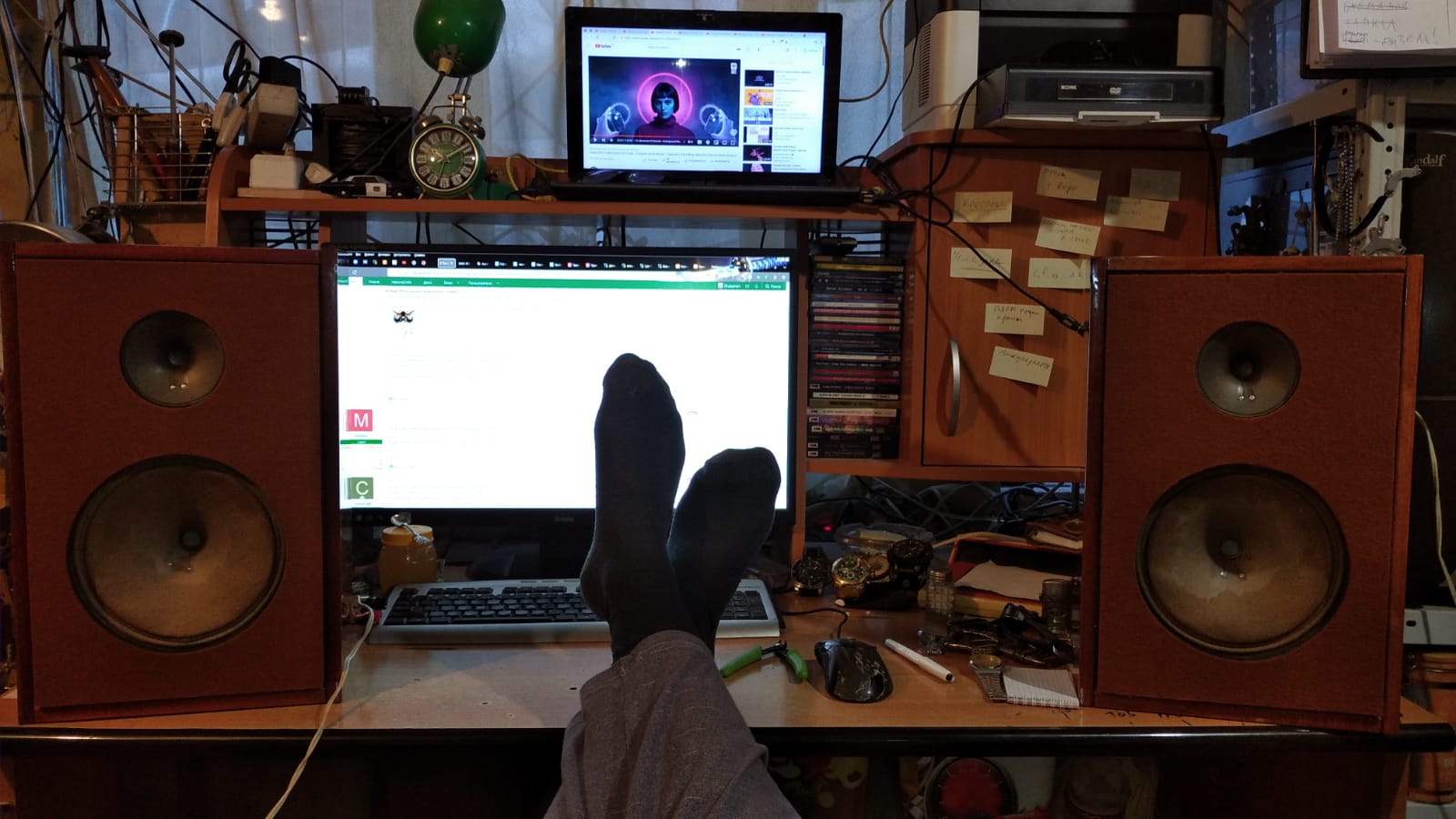

ОЯ конечно,забыл сфотать,уставший был под утро уже.Вот добавил фото.
Не знал и про калибровку,посмотрю,попробую.Проверю на катушках с заводскими параметрами.Уже писал.
Я писал то,что показывает прибор) Разберусь,будет более правильно.

ОЯ,сзади ПАС из хлопка.Нет КЗ и бубнилок,ни испорченных средних.
Внутрь всё равно не полезу.Я просто обрезал то что в них не нравится конденсатором.
Всё понятно,само собой.Но бреда там не особо)
Верен.У меня 3 пары 4ГД28 с разным состоянием диффузоров,и я слушал и знаю как они звучат в воздухе.
Таблицу добавил.Брал здесь же.Параметры динамиков тут же на сайте.
Читал мнения,что это конечно не совсем то что надо.Но пока другого нет у меня.Хотя бы отрезал частоты так,как и хотел с нужным кондером ,на одной колонке.

Поэтому и схема простая ,как валенок для начала,

За образец возьмите ящик от проигрывателя Аккорд моно или стерео, там в открытке неглубокой, она же крышка проигрывателя, один такой вот 4гд35. Для результата чуток сместить ширик и в углу приделать пищалу рязанскую 2ГДШ-16-8. А городить порно ну точно не стоит.
Есть у меня таких 2 пары от Акорда и России(Аккорд не уверен.возможно просто оригинал соберу и сбагрю,хранить всё это нет возможности уже)..Они будут на 35х только с другими ВЧ,2гд36 если не ошибаюсь.Есть у меня пара пар разных,Игорь присылал и ещё в куче достались какие то.
И я эти Аккорды слушал на 35 гд,всё равно сзади ставил полотенца,так как летит сзади.а мне это не нравится.Так что с ПАС,что узкий корпус,что чуть глубже без разницы,если глушить сзади,устойчивее стоит только и смотрится лучше.А выбросов ни внутри ни от обратки нет практически(мягко и не навязчиво,если голову засунуть),если что от и есть,то с внешки всё равно перекрывает.
А тут работаю с тем что есть. Если бы они меня не устраивали,менял.Я про 3гд31.
WhatsApp Image 2022-02-11 at 19.15.22.jpgWhatsApp Image 2022-02-14 at 03.13.05.jpgWhatsApp Image 2022-02-14 at 03.15.55.jpgWhatsApp Image 2022-02-14 at 03.19.31.jpg
Это НЕ ПАС. Это тряпка сзади. На средние частоты она влияет, на басы - нет. Поэтому АКЗ никуда не делась. Чтобы "тормозить бас" (принцип ПАС), ткань должна быть натянута, а не свободно висеть.
Поэтому АКЗ - есть! Бубнилка появится если сделать ЗЯ. ШП лучше всего работают в ОЯ. Для щита на память, оптимальная добротность примерно 2,4 а у вас примерно 1 поэтому низ будет завален.

Понимаю, что размер хочется поменьше, поэтому я и пишу, что данные динамики для данных ящиков не подходят. Звучать будут, но хуже чем могли бы.
Для данного комплекта динамиков и не надо.
Понимаю, что 3ГД-31 поставлен потому что:
- он есть,
- если ставить другой, надо возиться с крепежом.
Вот Николай Марков не даст соврать (или поправит меня).
Сложнее всего состыковать динамики. Делать это на слух можно, но результат - неизвестен, это игра "Угадай-ка".

одно дело настраивать прослушиванием и смотреть АЧХ - что получается на картинках, другое - просто на слух ВСЛЕПУЮ.
Эти таблицы. Как бы это помягче?... Сферический конь в вакууме, с реальным жеребцом ничего общего не имеют. По ним можно только посмотреть поведение идеальной модели, не более.
Относительно параметров динамиков через 60 лет...
думаю, понятно, что 60 лет назад параметры и уменя были другие - и живота не было, и вес был поменьше.
И интересно - где в таблице параметры T-S, где АЧХ ?

А я не слышал, но не верю. Динамики с разбухшими диффузорами с разводами явно подвеглись воздействию воды, отсюда разбухание, перекосы, отклеивание и прочие прелести.
Размять подвесы "нулёвых" (пролежавших в помещении, а не в сарае 60 лет) - несложно, подводка у них не сгнила, мусора в зазоре быть не должно, поэтому они лучше.
Я не Великий Мерлин Мешин, но тоже насмотрелся на грязь и коррозию в магнитном зазоре, гнилую подводку и гофры в виде "мятой тряпки".
Разводы,это пропитка за 60 лет разошлась.На остальных так же и на сухих и на которые влага попадала.
Они не заливались,это только на внешнем краю диффузора где то половина.Часть от катушки и сама катушка ровненькие.
Видно брызги попадали через решётки или на ткани было сыро.Так же и с обратной стороны всё в порядке.
Была б ржавь,всё крехтело и царапало.
Мне нужно было посмотреть параметры для примерного среза,дальше добавлю,убавлю на свой слух.

Убавляйте конденсатор перед 3гд31, а не ставьте резистор в параллель.
Так я наоборот хочу 31 отрезать побольше снизу,сейчас на одной от 5000+ убрано,но надо ещё немного думаю.Ставил ещё в параллель 4,перебор,буду пробовать чуть меньше.
А резистор чтоб отдачу снизить,например на немного 1.2ом для начала лучше последовательно или как я ставил,или как я ставил,но до кондера?

Рукотворное чудо реально, вот только надо серьёзно повозиться. Главное - сделать окна в корзине и закрыть окна ПАС.
Это АЧХ 3ГД-31 с полуметра в картонном ОЯ после всех доработок и пропиток.
Это АЧХ уже не одиночного динамика, но компьютерной колонки-сателлита на СЧ и 3ГД-31 стоящей на столе с расстояния 0,5...1 метр (не записал точно) на уровне ушей, потому и провал на 700 Гц от стола, но это 3ГД-31 уже не касается.
Раздел на очень высокой частоте примерно 8...9 кГц - так сложилось.
Направленность никуда не делась, но в данном случае это не важно.
Отсюда я сделал вывод.

Послушал колонки из предыдущих 2х пар.Новые лучше по звуку,чище,воздушнее(но с ВЧ перебор),та что просто с кондером однозначно.Та что с резистором ешё и чуть задавленнее звучит,но объёмней.Но тут попробую чуть уровень и срез поправить на свой слух.

Это импеданс 3ГД-31 после всех чисток и обработок, и проклейки герленом изнутри стальной корзины с отверстиями. Видно, что резонанс снизился в несколько раз - это здорово. Мы оттащили его вниз от частоты раздела СЧ-ВЧ. Понятно, что только наивный человек будет заставлять работать этот динамик от 500...1000 Гц. Но пик на резонансе не радует - будет "звон".
А это вместе с ПАС из материала типа фильтра для воздухоочистителя (белого цвета, похож на войлок, но продувается).
Разгладился не только пик на 500 Гц, но и пичок на 2 кГц. А пичочек около 5 кГц - нет.
Логично: чем выше частота, тем меньше эффективность ПАС.
Попутно разгладилась фазовая характеристика.
Но это только ПРИМЕР.
С другими динамиками картина будет подобной.
У многих СЧ-ШП динамиков частота резонанса от 150 Гц ну и до (не знаю) пусть 500 Гц. А на этих частотах ПАС работает!

Проснулся в 2 ночи,решил доделать.
Убрал параллельное сопротивление по совету Николая.
Начал менять резисторы и выслушивать.оставляя одну с старой схемой,одну с новой и так далее,отслушивая изменения на разных материалах,посматривая на графики свип тона,слушая розовый шум и отслеживая изменения через так нелюбимый всеми смартфон)
Схемы опробованные на фото,ту что оставил обведена.
Но лучший результат будет ,где то с сопротивлением между 1,2 и 2,2.Думаю 1,7-1,8. При 2.2 начинают исчезать самые верхние призвуки,например послезвучие от удара молоточка по верхним струнам фортепьяно или придыхание нот в саксе,шелест тарелочек при затухании.Ну вы поняли о чём я. А на 1,2 просто чуть яснее и больше верхних.Но нет такой назойливости,как вообще без резистора.Кому нужно,берите ,попробуйте сами.
Ещё одни дрова не на помойке ,а играют и радуют.

Да какие там ВЧ на этих шириках,им 60лет) Внимательно на фото на них посмотрите...Есть что то но немного.
