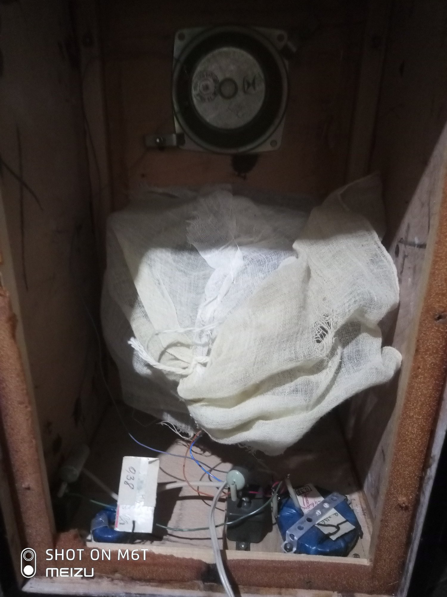

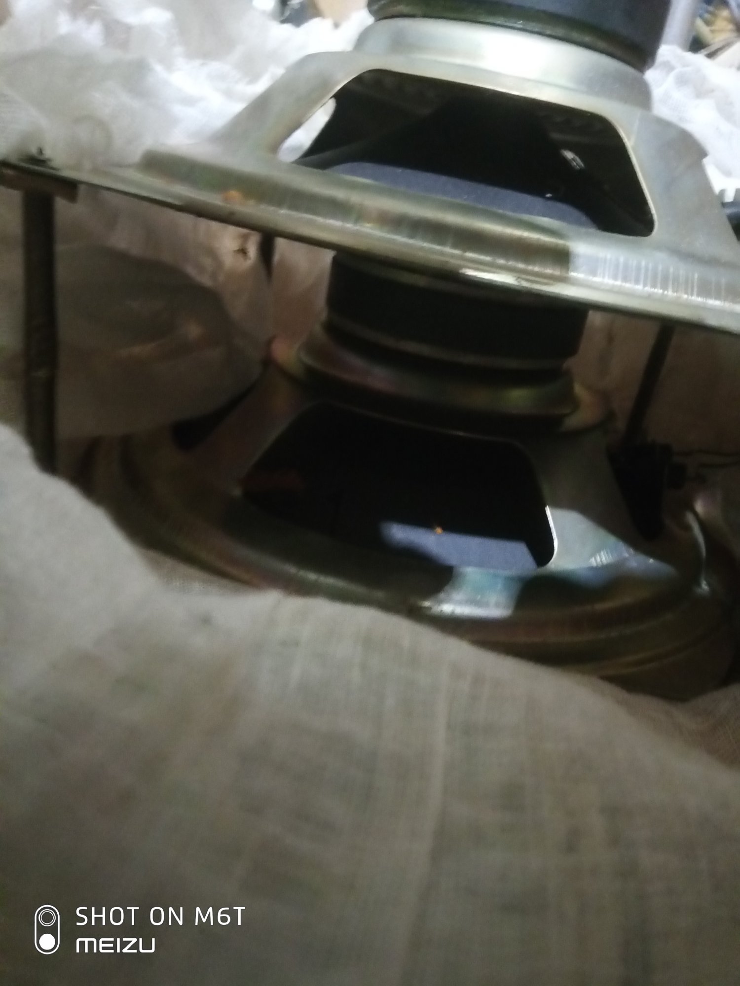

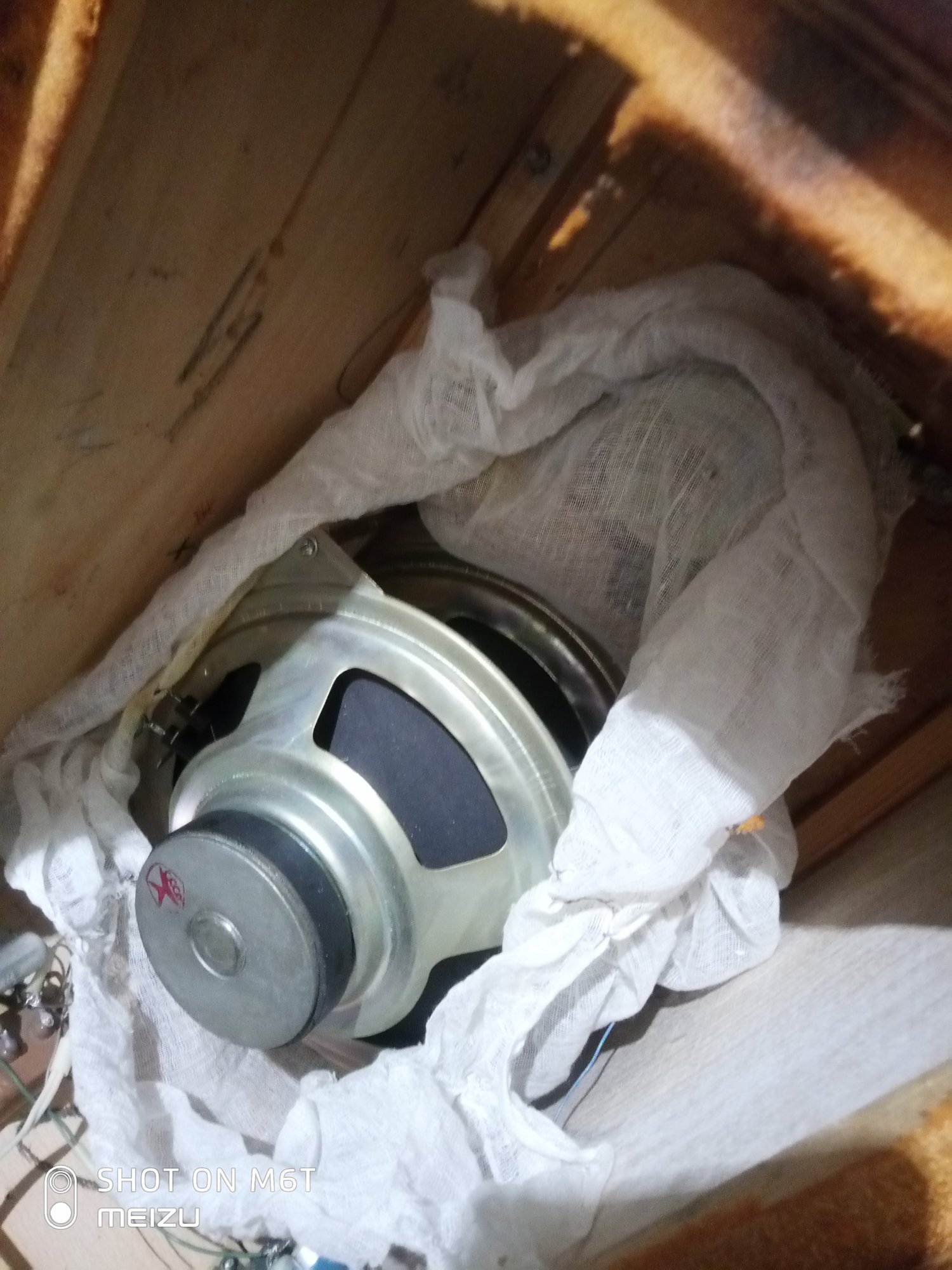

всем добрый вечер. подскажите что за зверь такой? с 401 знаком а тут франкенштейн попался)) это меня так налюбили или опытный образец? 4гд-35 по две.
Максим, это 4ГД-35. Типа, сдвоенные.
Редкий шедевр творчества, достойный музея.
я вижу) както все уж непонятно)) следов вмешательства нет)) на коробе отк 76 го. завязки все раритет)) подумал мож опытный перед 10 гд -30 . звучание непроверял еще. даже штанги междиновые одинаковые-как штамповка. мистика кто то постарался) либо старый колхоз в эпоху дефиита-обзавелся четверкой резвых. хаха
Скорее клозета.
Сдвоенные головки должны быть соединены между собой герметично, иначе этот "курятник" не заиграет. Сдваивал 3ГД45, и получался неплохой звук.
Лучше сдваивать мордами друг к другу. Тогда фильтр НЧ можно и не ставить. Но нужен будет микрофон.
ктотож придумал эту этажерку)) я когда открыл замерз)) динамик в мешке. чего добиться пытались непонятно. увеличения мощности? нада их поганять рядом с юпитером 201)) вроде клон 401 завтра сравню.
Пути рукоблудия от мозгов в винных испарениях неисповедимы.
Здесь бы поржать до колик живота, но абидна за земляка.
Во сколько обошлась покупка-то?
все рабочие. на двух 3,7-3,8 ом. на вид очень приличные. сохран хароший подкидывал шнурок ко второй играет тож)) завтра тестить буду получше. поздновато соседи непоймут. чем их генером завтра мучать? хотяб дилетантским с телефона поганять?
Можно и так сказать.
http://archive.radio.ru/web/1979/05/051/
и картинки к статье на обложке журнала.
Только самопередельщики ниасилили статью и ничего в ней не поняли.
Вы разберётесь?
Думаю, материал есть на этом сайте - поищите по автору и ключевым словам.
интересная статейка спасибо. задумку кулибиных понял) только вы правильо сказали они ее непоняли резонанс наоборот на корпусе)) есть теперь смысл самомму чета собрать)) из четверки резвых сделать 6ку) засунуть на тыльные стороны по одному 10гд-30. треугольная концепция понравилась.
Установка второго, внутреннего динамика не имеет смысла вообще. Кроме как дополнительное и нелинейное сопротивление для внешнего динамика.
он роль вибратора корпуса выполнял) зачем? непоняно. ну и небуду голову ерундой забивать. пойдут на щит) или 4ку резвых попробовать только намудрить посвоему немного. применение найдем
В том виде как стоит, второй динамик только портит картину.

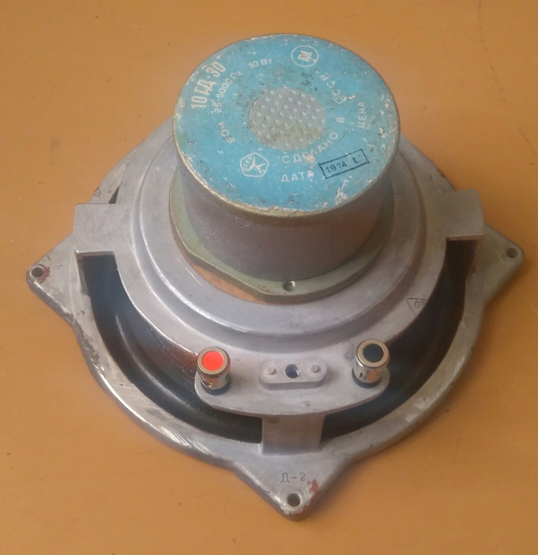

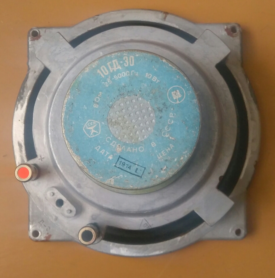

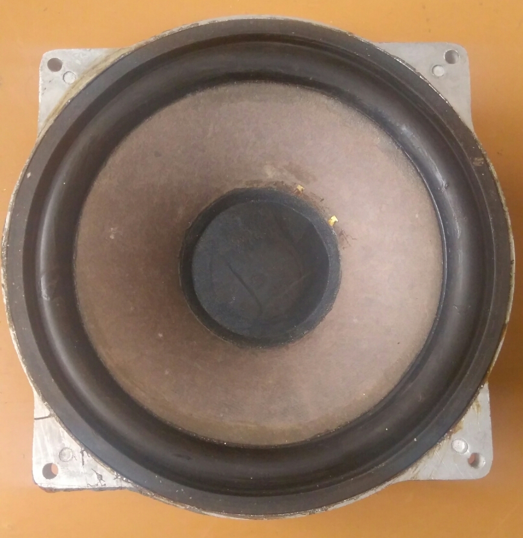

Не скажу, что 10ГД-30 лучшие из советских, проблема в том, что нет таких динамиков живьём, давно нет.
"Улучшенные" 10ГД-30Е похуже, но не плохи. Скорее всего нуждаются в замене подвеса и реставрации.
Про "инновационные" 10ГД-30Б не скажу ни одного доброго слова.
Вот из-за того, что они такие "хорошие" и прекратили их выпуск. Шоб врагу не досталось!
