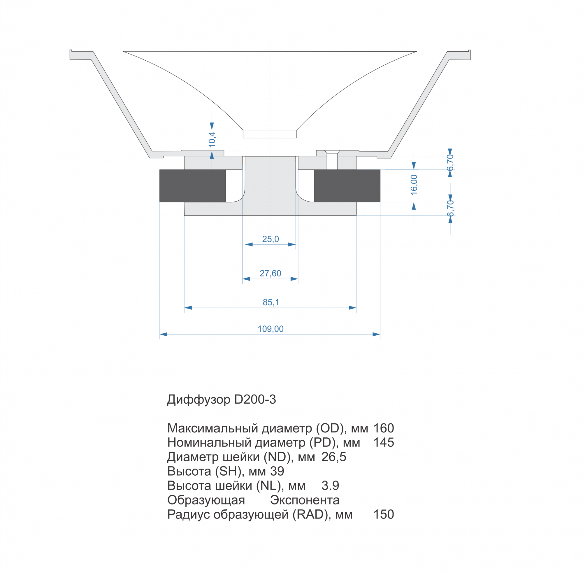

Предлагаю сделать «лучшийумире» 10ГД-36К с участием коллективного разума С использованием доступных компонентов.
1. Берём 10ГД-36(их есть у меня). Отделяем МС и утилизируем.
2. Новая МС. Чтобы использовать диффузор от Диффузора катушку оставляем дюймовую.
Родной керн имеет диаметр 25 мм. Медный колпак с толщиной стенки 0,2. В с сумме имеем 25,4 мм.(можем уменьшить за счёт меди).
Родная катушка с внутренним диаметром 25,7 мм. Зазор 0,15.
Какие будут замечания На этом этапе?

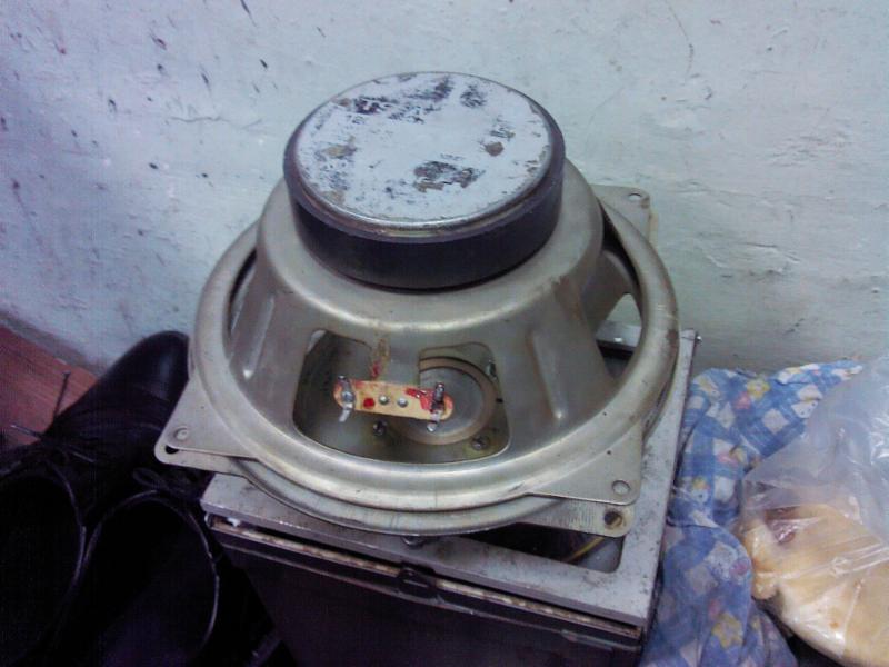

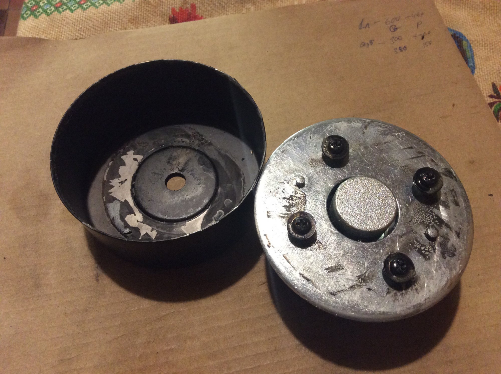

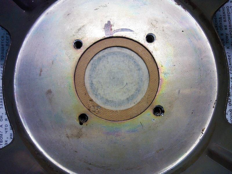

Осторожно накернивал пукли по центру. Сверлил отверстия под М3, нарезал резьбу.

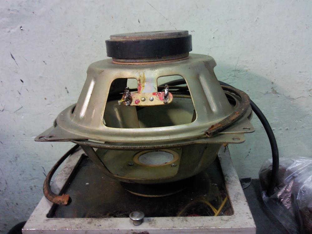

Бл... я тоже рассверливал слегка пукли. МС с корзин 10ГДШ я снял слегка рассверлив крепёжные заклёпки, даже по минимуму не деформировав дно корзин. Да. Именно, чтобы сохранить корзины, чтобы использовать их далее.

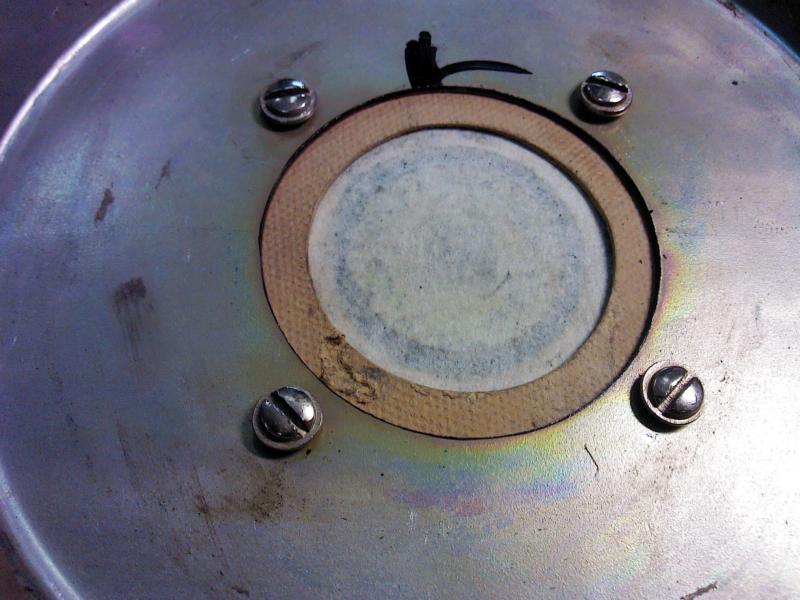

Эти МС по сей день валяюся. Надо будет куда-то использовать. А вот МС от Пионеров TS-A6950 Вырвал по варварски
Клёпки были не так надёжны как у 10ГДШ и остатки

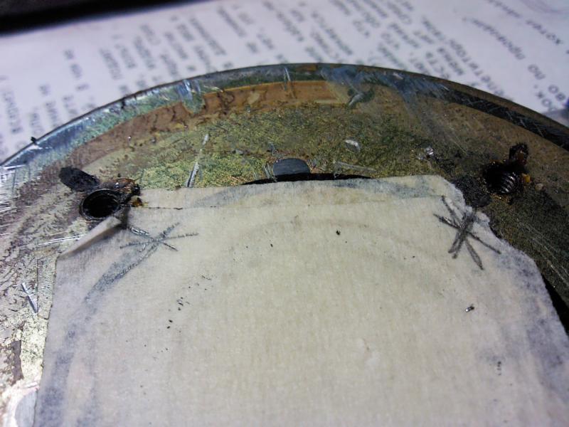

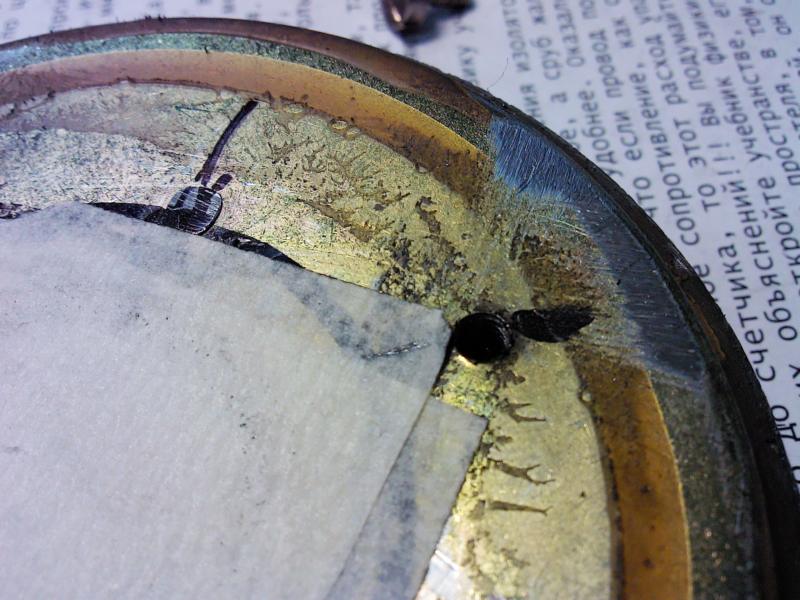

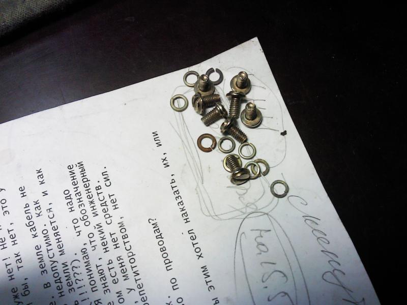

Достаточно легко снялись в ноль. Разметил на МС от Пионеров будущие крепёжные отверстия под корзины от 10ГДШ и высверлил по четыре отверстия диаметром 3,2 мм в каждом верхнем фланце новой МС. Надо сказать, что пионеровский магнит на основе стронция чуть мягче или податливей, чем магнит из феррита бария. Поэтому мне удалось чуток сверлом углубится в сам магнит. Заправил сверло с максимально тупым углом и удалил весь металл из всех отверстий. Это нужно для полноценной резьбы.
Проходным метчиком с резьбой М4 нарезал резьбу во всех отверстиях.
Затем сточил часть кончика метчика и прошёл им отверстия ещё раз. Потом сточил кончик метчика до полноценной резьбы и нарезал полноценную резьбу в отверстиях уже до самого дна. Каждый раз отмечая проход метчиком, карандашной чёрточкой. (Т.е. то, что я написал ранее про метчики №2 и №2 видимо применялись в другом случае.

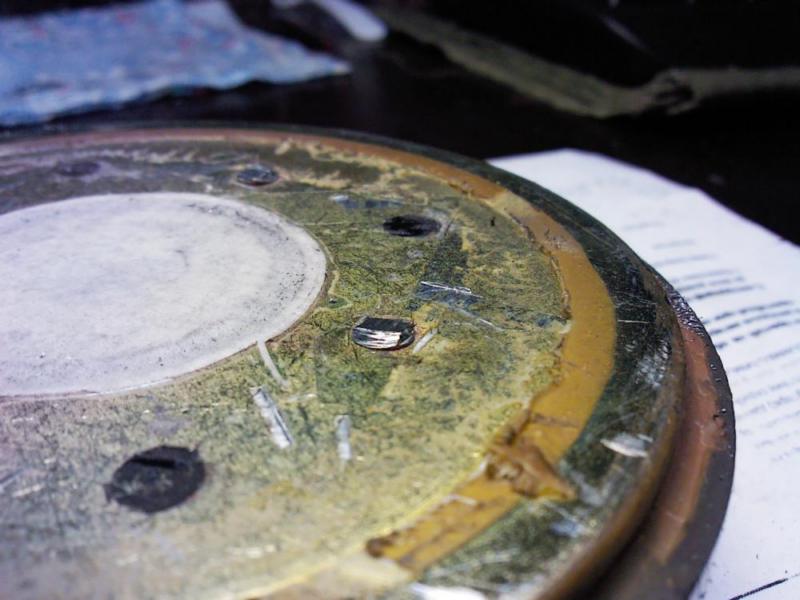

Приготовленными болтиками нужной длины
Туго-натуго затянув их закрепил корзины к МС через картонные прокладки

Тема: 10ГД-36К(10ГДШ-1).
Пока что мы застряли на этапе размеров керн- медный колпак- каркас катушки.
Основной вопрос- зазор 0,15 оставляем или увеличиваем?

0,15 мало. Сколько не мало? Увеличить можно только за счет уменьшения толщины медного колпака.

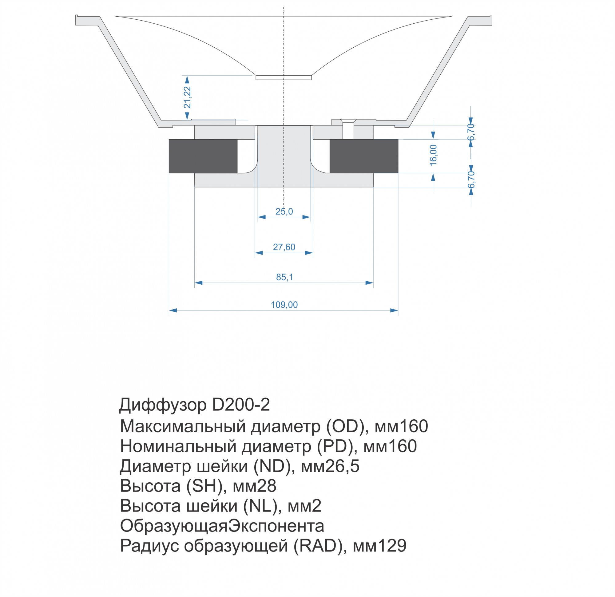

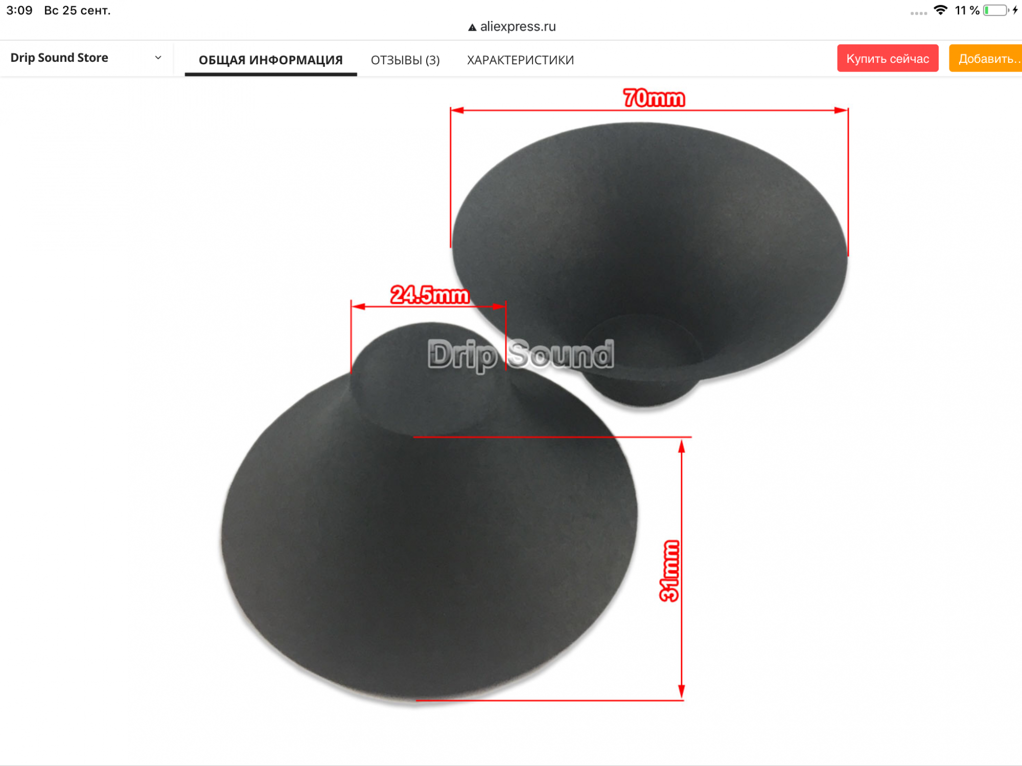

Есть диаметр крена и внутренний диаметр катушки (диффузор пока от Диффузора заводской 4гр.)
Катушку заказываем такую, какую нужно. Без экзотики.
С одним ограничением - сопротивление 8 Ом.
Магнит могу купить 28СА250 109х16х44.
Остаточная магнитная индукция, Br (Tл) 0,39
Коэрцитивная сила по намагниченности, Hcb (кА/м)240
Коэрцитивная сила по индукции, Hcj (кА/м)250
Максимальная магнитная энергия, BH (кДж/м3)28
Соответствие коду материалаY30H-1

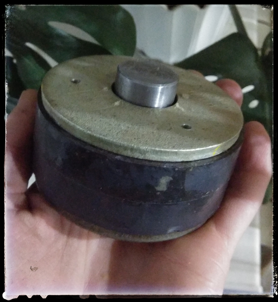

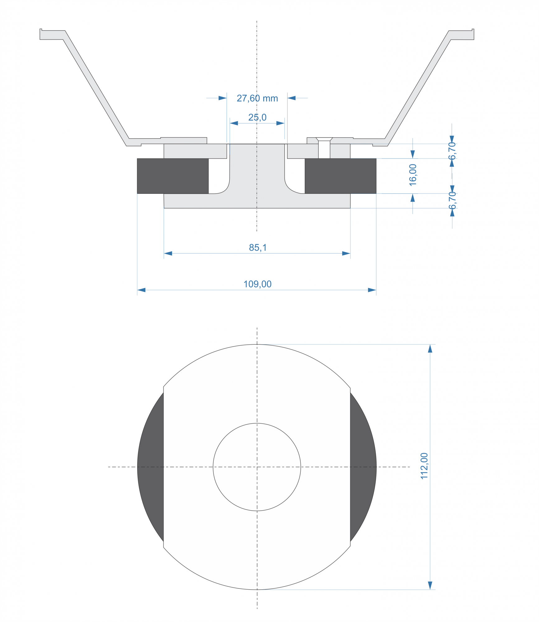

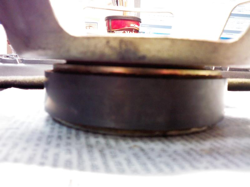

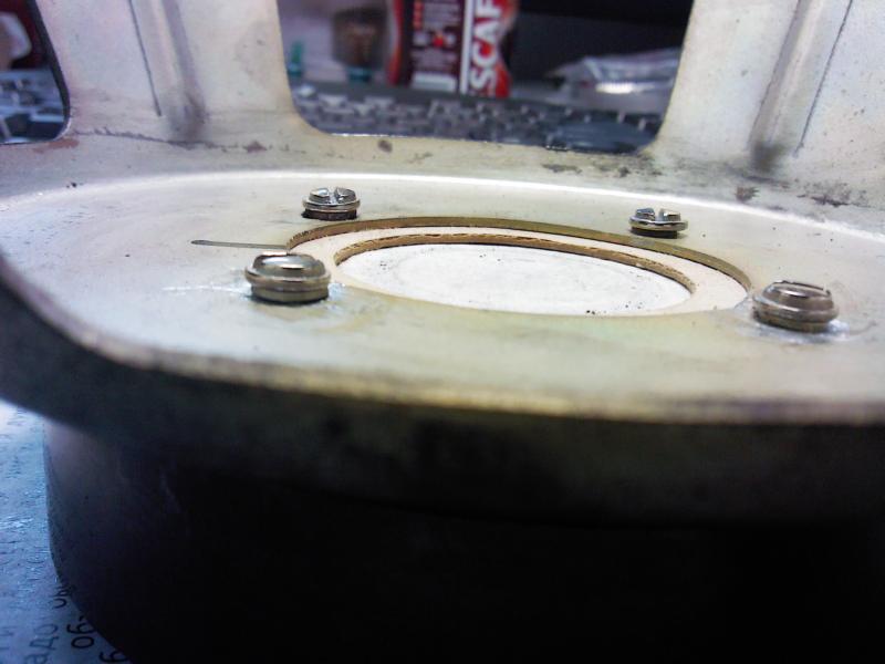

Фланцы от 25гдн-3-4 верхний и от 10гд-30е нижний. Толщина по факту ~6,7 мм. Керн точим до 25 мм. Зазор делаем такой, какой нужен.
от 100- 150 до 15-16 кГц
При такой полосе я бы смотрел на корзину от 6гд-6. С 5" будет меньше направленность. Остальное как Вы хотите — подвижку полегче, магнит посильнее.
Раз можете выточить железо, можно применить сдвоенный магнит. Я использовал железо от 6гд-6 с запрессованным более длинным керном. Зазор 8 мм и чуть уже родного. Катушка поместилась 2 слоя 0,18 мм проводом. 0,2 мм не влезло.
Задний фланец, в котором керн надо делать толстый, не менее 8 мм иначе уйдёт с двойным магнитом в насыщение и до зазора мало дойдет.

Верхниз фланец 6,7 мм. Можно сделать тоньше. Заодно и плоскость вывести.

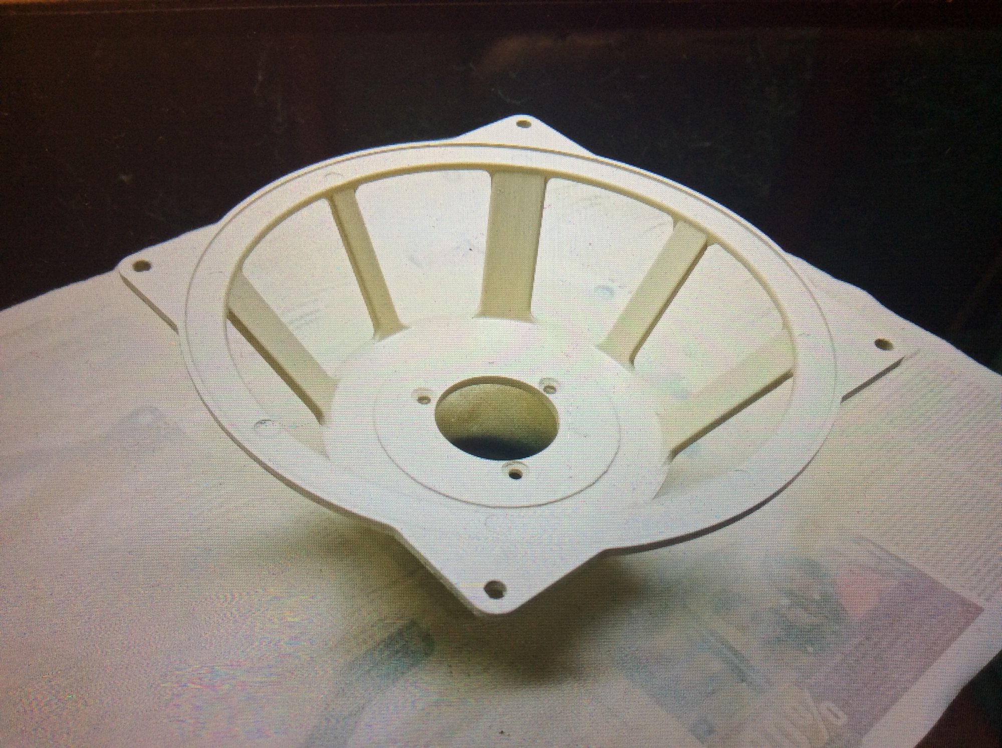

Я уже делал из гдш - гдш .

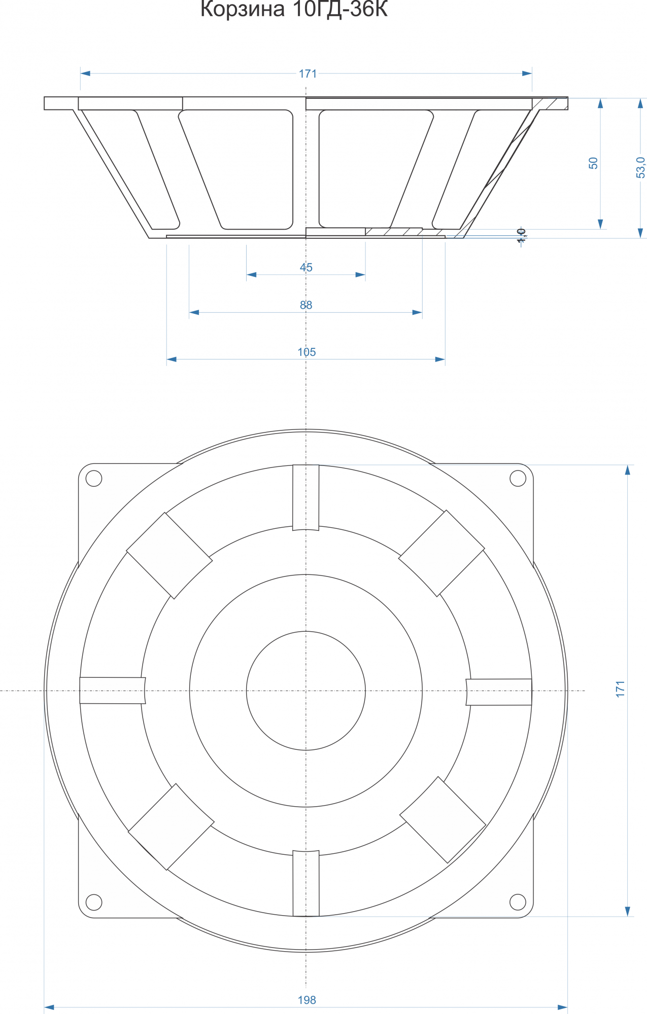

110 магнит . С обода рамы убирается лишнее а дно рамы подгоняется под фланец .
Собрав 2 части выходим на плоскость . Вкручиваются болтики крепится рама далее цш 80мм все это дело прикрывает . Краса _kozak
Но можно не в плоскость а чтобы выпирало ))) Можно шею дифузора срезать под размер новой 30+ мм катушки . Останется только рупорок достать .
В итоге и глубина и масса меньше а катушки больше . Индукция тоже поднимается потому что керн толще стал и все ок !
Только я делал с малым зазором под 2 слойку . Какая была катушка уже не вспомнить но принцип как конструировал помню и частично описал выше .
Если кто сделает чертеж рамы с точными размерами могу подумать второй раз )

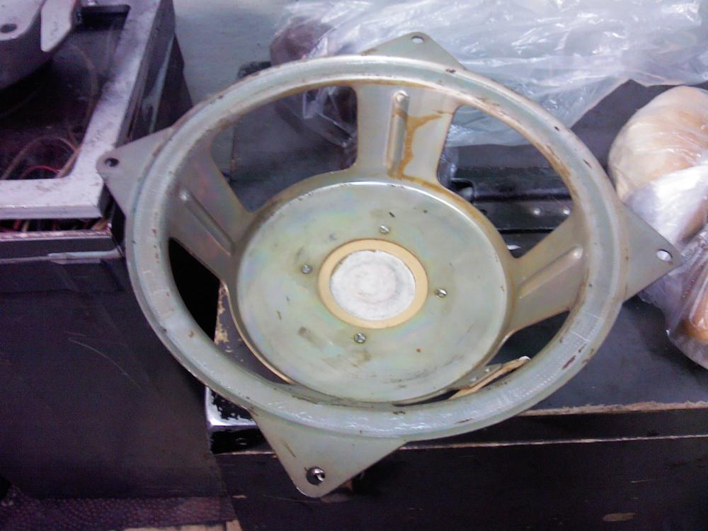

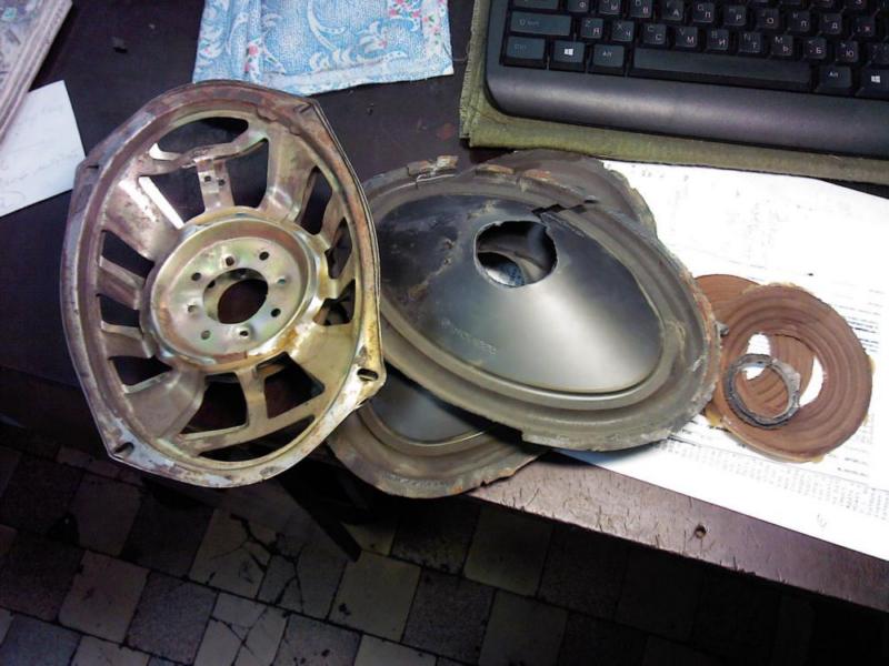

Рама уже отфрезерована по самое небалуй под фланец от 25гдн-4-3. Отверстия от родной МС запаяны специальным припоем. Отверстия под новую МС просверлены и раззенкованы. Латунные винтики подготовлены.
обод снаружи сточен до ушей. Уши оставил, на моих рамах они тонкие Без утолщений.

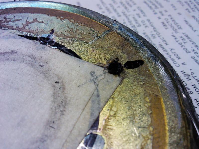

Это в грунте. Фото с экрана телефона, но смысл виден.
Ямки в месте приклейки подвеса перед покраской зашпаклевал.
Рупор можно заказать у китайцев и обрезать.
dерхниз фланец 6,7 мм. Можно сделать тоньше. Заодно и плоскость вывести.
с таким полюсом мало не покажется )
Катушка по Мешину
Первый - провод 0,16/0,18/0,858 ом.м (медь/лак/сопротивление метра). Послойно 44+42 витка. Re=5.9 ома.
Ммм няшно как _preved по Мешину +like
0.18 на 44 будет 8+ мм с клеем длина намотки ...
при 6.7 мм полюса ...
Керн любой от 40 мм и вниз. Встаёт проблема готового диффузора.
Другое дело размер катушки по более 38 + к примеру тогда катушка получится короче но придется делать фланец равный или около того длине намотки ... 5.5 может но какая индукция выйдет это вопрос ...
Вот только не ясно от чего плясать с каких размеров ... Засылайте размеры рамы .
С др. стороны если размер керна папский тогда бы почему не сделать индукцию как для ширика т.е. не 1.3 а более 1.6 ?
... делали гдш называется
И все это не вовремя
все просто. Точится, несётся в гальванику. Потом насаживается колпак. Меднение вместо цинкования. Меднить без полного погружения не будут, им это влом. И типа засирается электролит.
Нет не просто .
Гальваника внутри в сл. установки КЗВ ничего хорошего не добавит !
Снаружи на нижнем фланце можно . На верхнем фланце не доходя до зазора ок. 25 мм можно . Остальное не нужно ...
т.е . если делать всякие работы просто потому что можно бы ... или хочу ... предлагаю на феррите запилить углы снаружи радиус 2 мм ! по делу будет =)
Симпатично выглядит .
Но если ставить В раму МС тогда придется "вырезать" проделанную работу .
А что своих нету что нужно китайские высматривать ? К тому же высотой 30 мм ... это не рупор а затычка ))) обрезать лишнее получится 25 smile_9

Тогда имеющиеся 10ГДШ-1 надо разобрать на составляющие. Повзвешивать диффузоры и ЦШ.
А так динамик апгрейдируется до работы от 40-45 Гц по низу, в зависимости от оформления, и до 22 кГц в полочку по верху. С общей неравномерностью АЧХ не больше 17 дБ. На СЧ почти ровно, основная неравномерность выше десяти - двенадцати кГц. Очень неплохо для ширика. Гармоники при 90 дБ в районе трети процента от ста герц и выше. Катушка дюймовая.
Оба диффузора 4 г.
