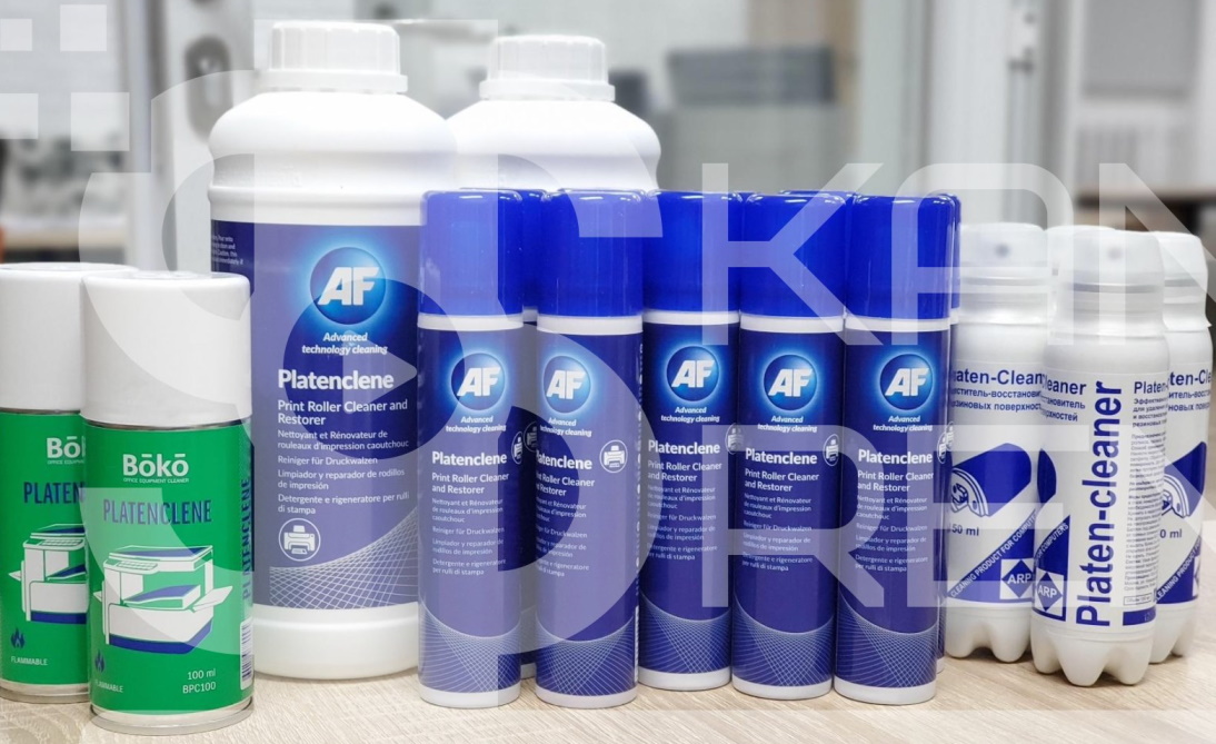

По резине пользовались такой штукой.
Резина чистится, становится мягкой и слегка увеличивается в размерах, не все типы резин разбухают от этой жидкости. Не могу сказать по долговременности смягчающего эффекта, наверное не сильно дольше керосиновой или скипидарной обработки. У полиграфистов есть свои составы по резиновым валам и роликам, в том числе восстановительные, с мощным действием. Была на работе бадейка с такой жижей, на таре наклеен большой череп с костями, не пользовали ее, да и нужды особой не было.
Это очиститель-регенератор красочных валов (высокоэффективные растворители + всякая неслабая химия). Бегите от такой жидкости (в отрасли и смежных почти 40 лет). Сильнейшая штуковина! Опасная. Хотя... Ежели осторожно -- перчатки (+ маска-респиратор), то можно... Главное -- не пить:). Действие отдалённо похоже на ВД40/Ксадо, но мощнее.
Иные полиграф. составы для валов немного не то для подвесов. Да, и резина на валы -- это не резина для подвесов. Таки разные резины.
На фотке средства для очистки и консервации офсетных печатных пластин, т.н. "молочко для пластин".

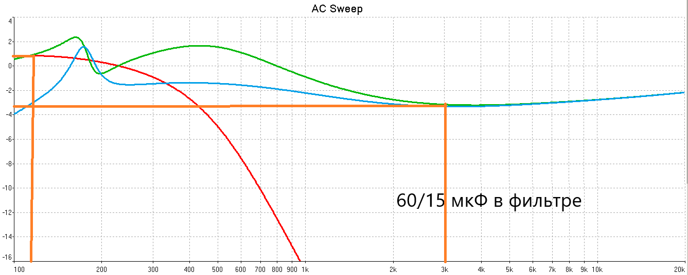

Отдача СЧ на 9дБ больше
Отдача СЧ, как первоначально я написал(посчитано на пальцах), на 4Дб ниже. Что, собственно, подтвеждает ваше компьютерное(!) моделирование.
На ваших графиках также отсутствует коробочка набитая ватой(Про выбросы на АЧХ).
90град разницы фаз в 2,5 полосных АС никого не пугают. Здесь же по сути 1,5 полосы.
ПС Это очень грамотная конструкция, неочевидная даже специалистам с первого взгляда.
Наложите еще на нее бафл смоделированный в Эдж. Все финально сойдется, почти как в аптеке.

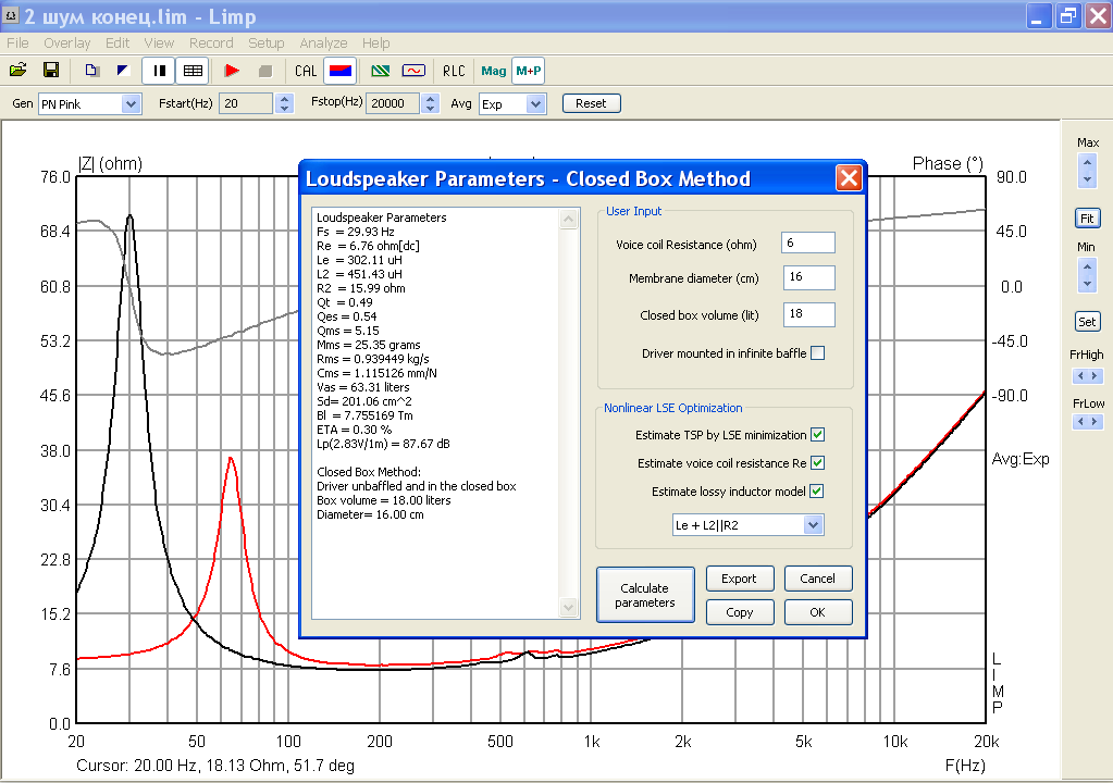

Приключения динамика 10ГД-30Е и его подвесов.
Могу что-то перепутать, заранее прошу извинить.
Вкратце. Уже не помню откуда у меня динамик под номером 2. Очень удачный и годный для 10МАС-1М.
Вот вкратце его параметры 2015 года

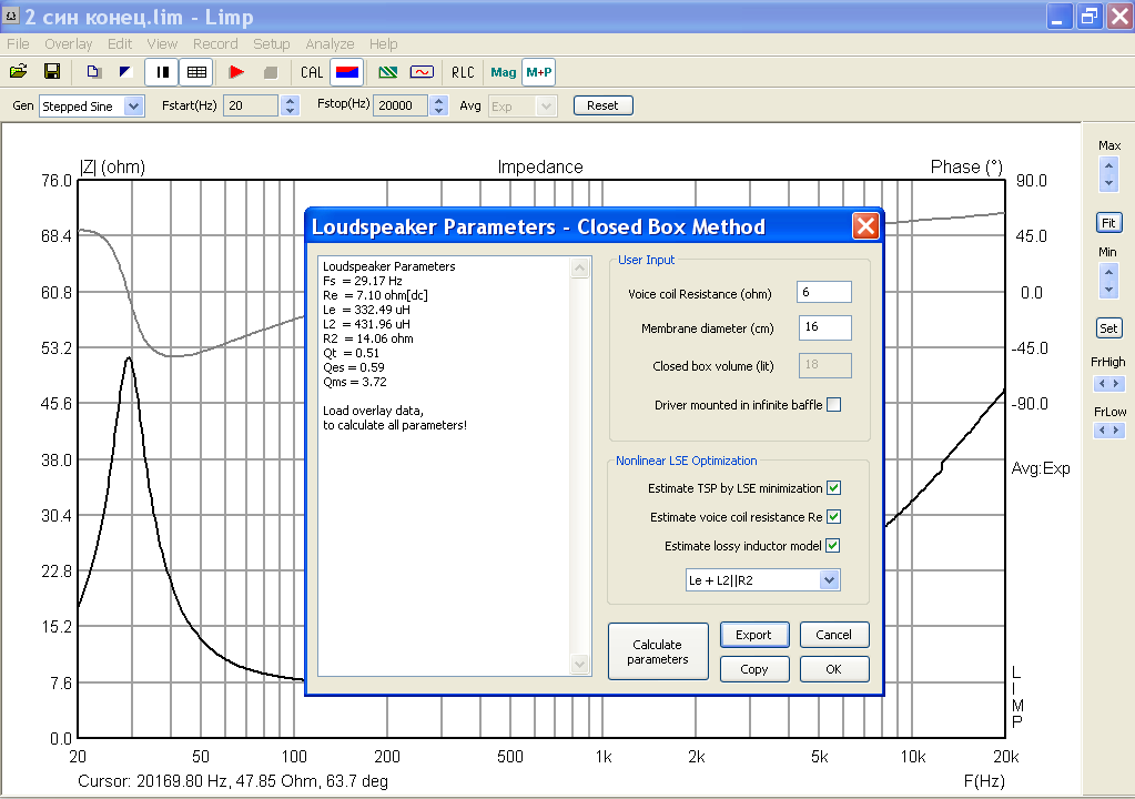

В 2016 году дотянулись мои руки до обработки резинового гофра Др. Ваксом и измерения параметров.
Fs, 37.38, Hz
Qt, 0.51, -
Vas, 29.95, liters
Параметры и без того хорошего динамика несколько улучшились. Прошли годы и в 2020 году он снова подвернулся под руку.
Fs, 35.02, Hz
Qt, 0.49, -
Vas, 54.39, liters
Некоторый разброс в измерениях допустим. Причины повторять не буду.
Вывод. За 5 лет лежания в коробке параметры не уплыли, разницу Vas объясняю ошибкой одного из измерений - бывает не прикрутишь герметично заднюю стенку или что-то подобное.
Вот более тщательные измерения в августе этого года. Обычно измерения по шуму - это быстрее, иногда по синусу.
Fs, 34.39, Hz
Qt, 0.53, -
Vas, 41.55, liters
Разница в 1 Гц допустима для прикидок, как и разброс в несколько соток по добротности. Все эти измерения "пристрелочные" чтобы определить пригодность динамиков.

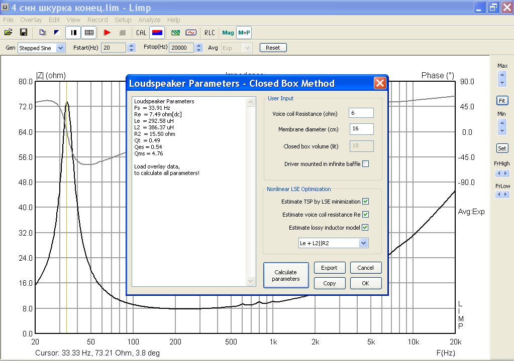

Ну что, терять нечего, я взял шкурку №180 и стал тереть подвес уже пропитанный всякой гадостью, а потому липкий, противный, наждачку забивающий.
Долго валял дурака.
Результат. На синусе.
На синусе точнее на низких частотах, там шаг около 0,3 Гц. Из "классических" миллиметровщиков так кто-нибудь делает? smile_1
Вот что получилось на шуме (смотрИте, сравнивайте, возмущайтесь).
T-S параметры неплохие Fs=30 Гц, Qts=0,5, Vas=63 литра - многовато, но получилось то что получилось.

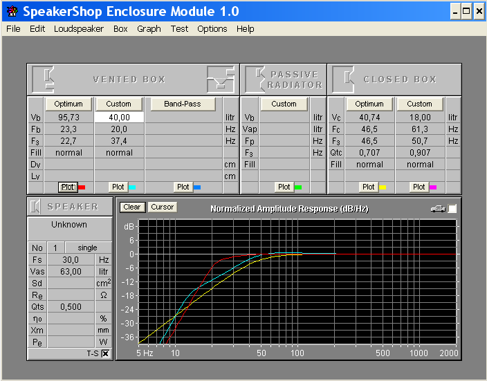

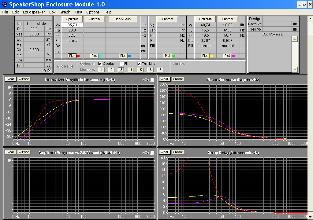

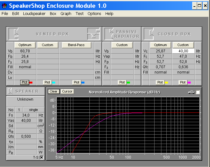

Теперь прикинем, что можно получить от этого динамика.
Вывод. Динамик изначально разработан для ЗЯ и успешно в нём работает.
ФИ ему противопоказан - нужен очень большой ящик, будет большой ход диффузора и прочие прелести.
Динамики с Qts=0,5...0,7 не следует ставить в ФИ.
А вот в ЗЯ - можно. В 40 литрах по уровню -6 дБ имеем 36 Гц. Это не плохо. С НЕБОЛЬШОЙ коррекцией по Линквицу получим полные 30 Гц.
Конечно, если правильно перемотать катушку на 4 ом, получим ниже добротность и, возможно, динамик пойдёт в ФИ, но мне это недоступно, проще взять другой динамик.

Открыл тему... Лучше бы этого не делал. Но для очистки совести надо закончить отчёт.
Есть у меня 10ГД-30Е из колонки 10МАС-1М (то есть не отбраковка из розницы).
Параметры
Fs, 65.68, Hz
Qt, 0.78,
понятно, что ничего хорошего от него не было, наверняка динамик уже оптимизированный,
на ощупь подвес из плотной резины.
Вот для него и купил пару ППУ подвесов в Ремдинамике.
После разминок и волшебных заклинаний стало
Fs = 52.24 Hz
Qt = 0.56
Явно лучше, но не скажу что хорошо.
Пришлось повторить опыт по ручному истончению подвеса, вот что получил в итоге.
Fs=34 Гц, Qts=0,5 сравните с исходными параметрами, разница огромна.
В целом, успех зависит от "мотора". Если он сильный, можно получить хороший результат, если слабый - ничего не поможет.
Вот были у меня 10ГД-30Б с Qts=1,18 ну добился я (точно не помню) Qts=0,8 и толку? Пошёл в помойку.
Вот прикидки что от него можно получить.
В ЗЯ имеем 40 Гц по -6 дБ. Этого я и добивался.
Заманчиво получить 22 Гц но я не могу это рекомендовать.
Выводы делать надоело - они не обсуждаются, значит игнорируются. Речь ведь веду не только об этих динамиках и колонках, информация может пригодиться думающему человеку.
Перед заказом ППУ подвесов, советую, если возможно узнать их толщину.
0,7...0,8 мм мне не понравилось, а вот 0,5 мм должно быть хорошо.

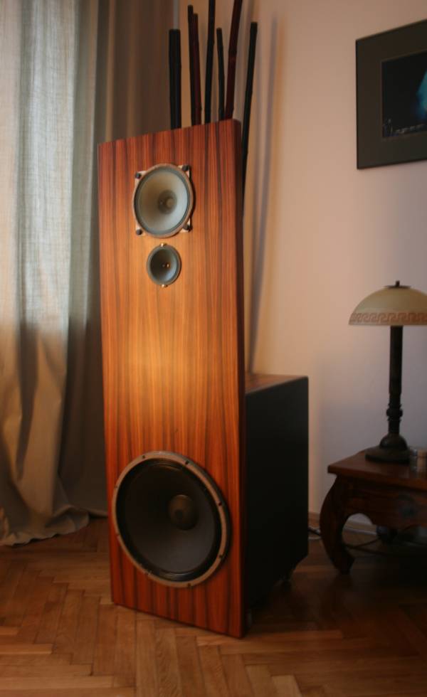

Картинка взята с сайта проекта Эндорфин 17.
Я делал верхнюю часть на этих динамиках на щите.
Звучит отлично (очень редко ставлю эту оценку), но баса маловато.
Сам проект критиковать здесь не вижу смысла.
У проекта очень ценное решение - щит+ящик для баса. Много преимуществ.
