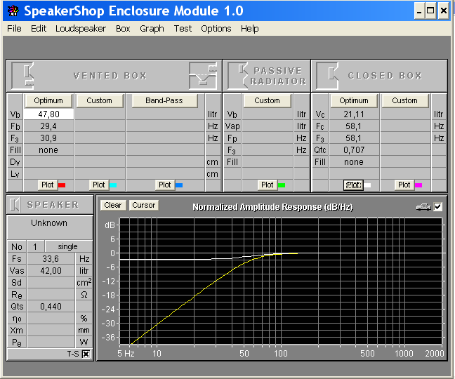

Прикинем в Спикершопе.
Это один из моих 10ГД-30Е в закрытом ящике 21 литр (каплю больше, чем 10МАС-1М).
Жёлтая линия в комнате, белая - в салоне авто.
Понятно, что салоны разные бывают, но это прикидка. Динамик ОДИН.

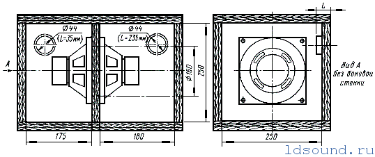

При сдваивании, особенно встречно- противофазном, головки образуют при герметичности стыка некий двухдиффузорный блок. При этом суммарная гибкость подвеса головок уменьшается вдвое, но и масса подвижной системы увеличивается во столько же. В результате получаем головку с той ть резонансной, но с вдвое меншим эквивалентным объемом. В этом выиграш. Как говорил Семен Семеныч, будем искать.
