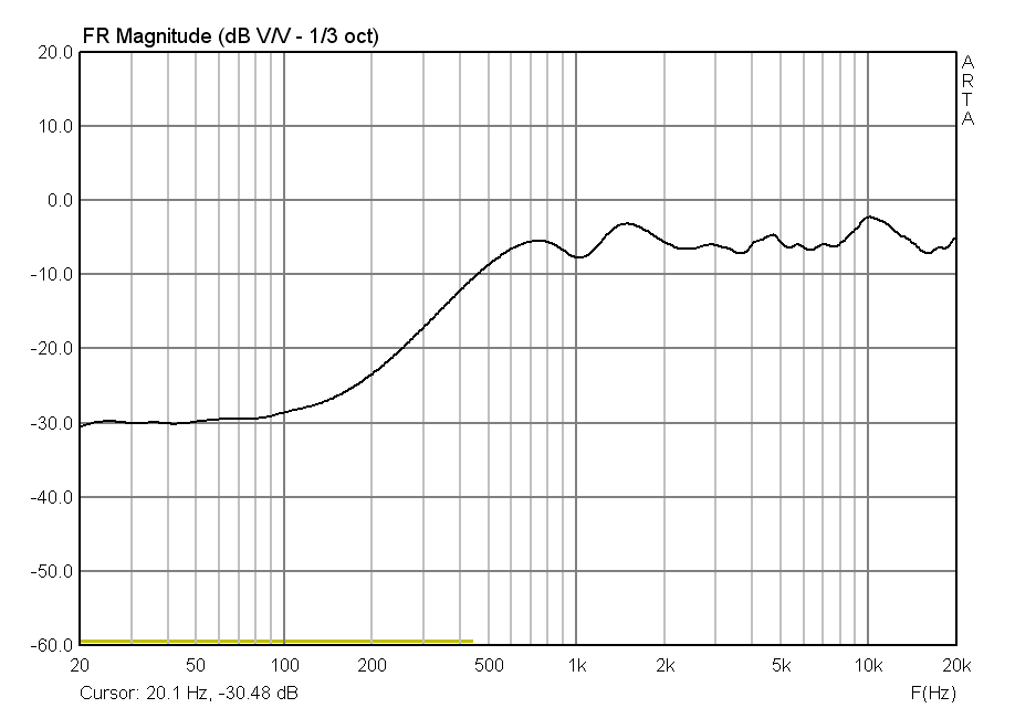

При рабочих 3ГД-31 - по оси ВЧ вполне хватало.
Вот только для этой оси их надо ставить не на пол и не в/на стенку, а на уровне ушей и направлять на себя.

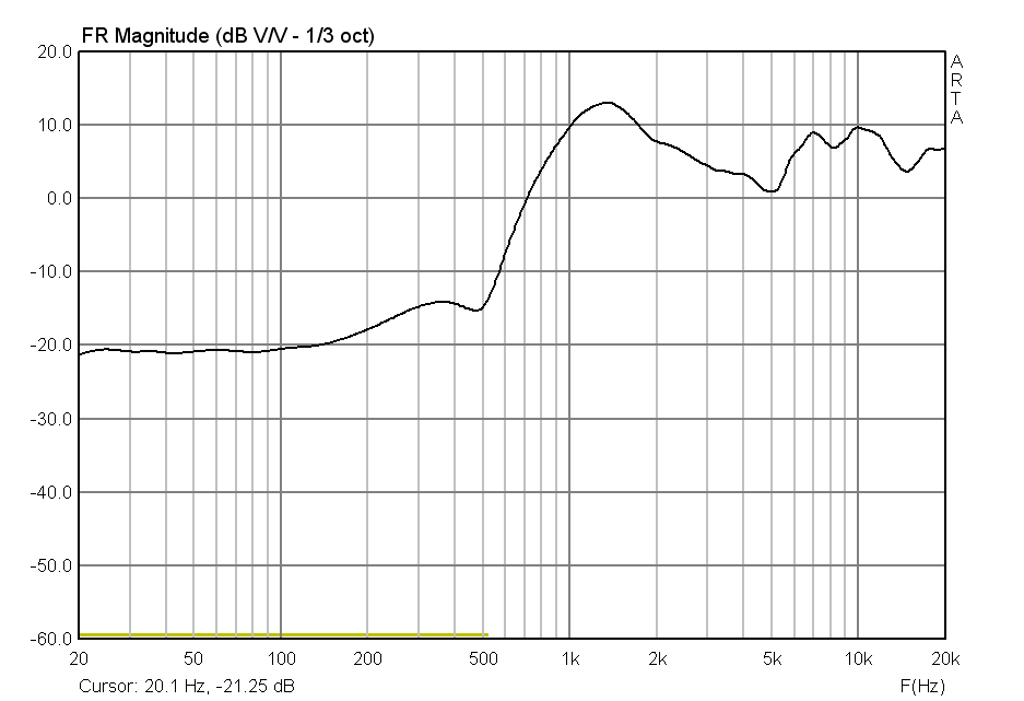

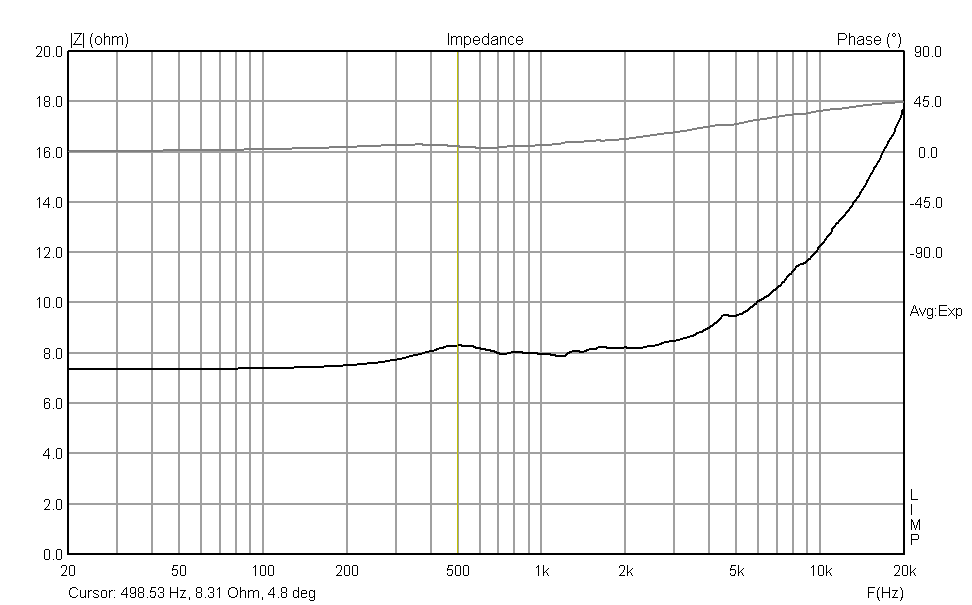

ИХ БЕДА В ДРУГОМ!!! Даже не в ВЧ, а в том что в 10МАС-1М на АЧХ образуется дыра между динамиками. И эта дыра в главной для восприятия области. И тут не поможет даже замена фильтров, надо менять 3ГД-31 на другой динамик, который способен хорошо работать от 2 кГц.
3ГД-31 на это неспособен ДАЖЕ после моей переделки с которой его резонанс снижается до 500 Гц. Не хотел ставить картинки, но приходится.
Вот как ПАС убирает резонанс даже сдвинутый вниз в 3 раза.
Вернее, он способен звучать и даже можно сделать довольно ровную АЧХ, но звук будет ПОСРЕДСТВЕННЫМ.
А вот ниже без ПАС, хотя и после профилактики, здесь нужен комплекс мер. Неудивительно, что звук будет так себе.

Переделка 3ГД-31, на мой взгляд, имеет смысл, если непременно хочется сохранить "аутентичность" колонок, в противном случае - нет.

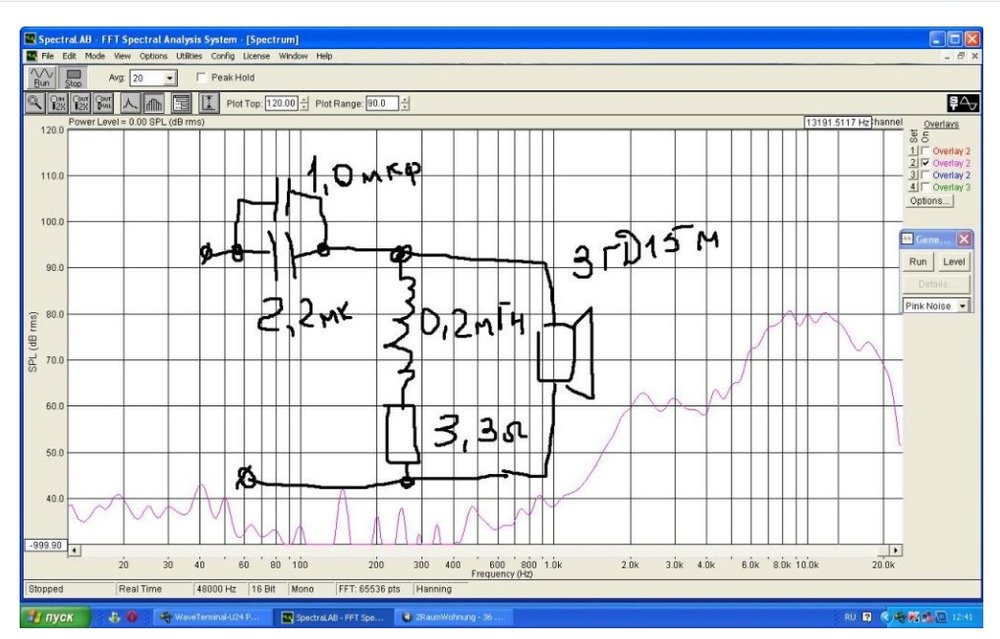

Да, пик у всех 3ГД-15х, зато полочка за двадцатку.
У 3ГД-15 корзина не глухая, а с вырезами, требуется дополнительный колпак, устаревшая модель.
А в 3ГД-31 применены инновации - не нужен колпак, диффузор явно другой, динамик проще в производстве, прогрэсс.
Кстати, я убеждён, что ПАС в окнах 3ГД-15 улучшит звук, сгладит ненужный резонанс. ПАС не портит динамик, панель всегда можно снять.

Короче, надо на 3ГД-31 ставить тканевый подвес, ЦШ, войлок на стенки, МС внутрь рамы, с керном 20 мм. Получится вполне себе партнер для 10ГД-30Е.

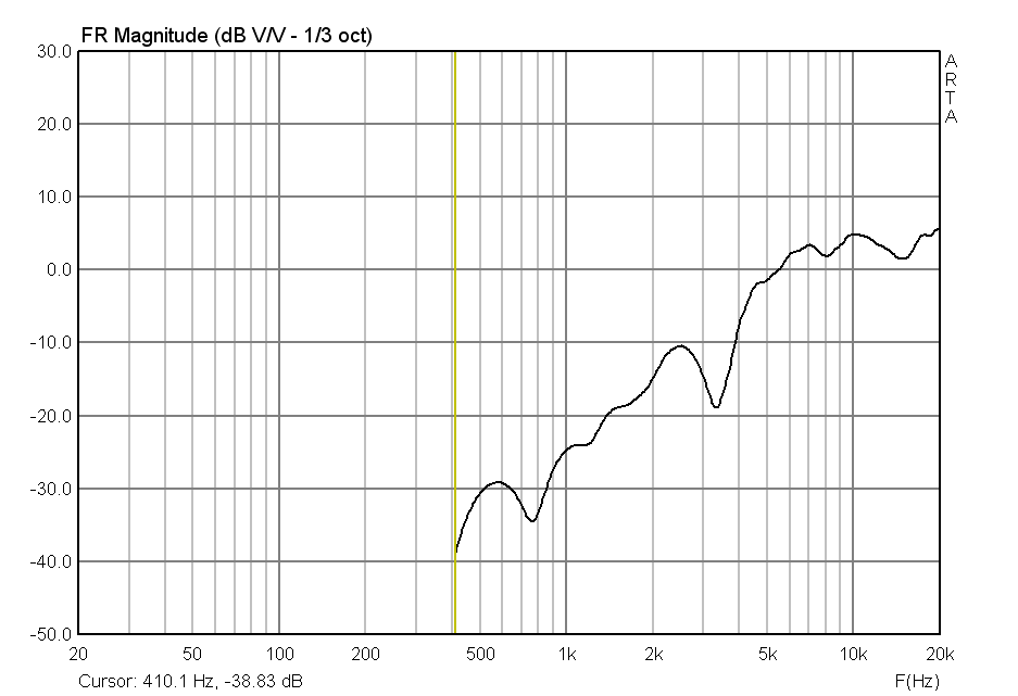

Если они стоят в трёхполосках, надо оговаривать особо. В 10МАС-1М между НЧ и ВЧ динамиками образуется дыра в которой ни один из этих динамиков ХОРОШО звучать не способен. Речь именно о "хорошо", а не абы как.
В трёхполосках ему можно отдать полосу от 5...6 кГц и выше. Но смысл трёхполоски в том, что она должна быть более высокого класса, иначе зачем комстролить такую сложность. В трёхполоске всё должно быть прекрасно - и душа басы и тело верха. Должно быть, но бывает редко, и именно из-за халтурного подхода "к пуговицам претензии есть?"

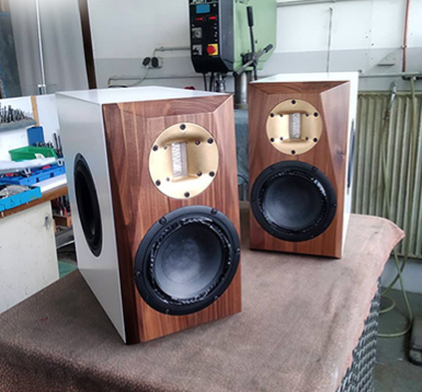

Если речь идёт (прямо не сказано, надо домысливать) о связке 4ГД-28 + 3ГД-31 то общего с 10МАС-1М очень мало. 4ГД-28 вообще могут работать без пищалки, да ещё такой посредственной.
Думаю, хорошим вариантом было бы поставить маленькую пищалку по центру 4ГД-28, я возлагал надежды на простейшие автомобильные рьезопищалки, но они меня разочаровали - может от них и можно чего-то добиться, но надо много возиться. 4ГД-28 достойны лучшей поддержки сверху.
Самый хреновый стык и звук,в варианте как у МАС 1 ,или 404(или у типовых,подобных), ВЧ+НЧ динамик.
Так тема именно про это. И простой бумажный TW-70 решает проблему (уверен, что и для 4ГД-28 он подойдёт лучше). Выход прост, надо делать, но вместо этого многостраничные "речи умные" (бла-бла-бла).
В продаже есть китайские коаксиалы 6,5" Leem за 3000 рр. Но характеристики так себе. Фирма лучше, но и сильно дороже. В общем, ни то, ни сё - как и все ширики.

На "Веге" напомнили об известном способе улучшения звучания закрытого ящика, который применяли Томсон, КЕФ и пр. - использование последовательно включённого конденсатора ёмкостью 500-1000 мкф (подбирается д\конкретного ЗЯ). Для Худа и некоторых олдскульных усилителей выходной конденсатор - часть конструкции.
На форумах советуют увеличивать ёмкость до 2000 - 10000 мкф. А вот и не так! Оптимальное значение ёмкости нужно выбирать под конкретный ЗЯ (обычно в пределах 500-1000 мкф))). Это позволяет (в определённых пределах) снизить общую добротность, нижнюю граничную частоту и избавиться от "горба" АЧХ.
Конденсатор только повысит добротность динамика. Ибо он есть последовательно включенное динамику сопротивление. Реактивное.
Но так как он образует с ним фильтр, то при определенной емкости может подрезать лишнюю высоту горба на резонансе головки в ОЯ. Подубрать гудеж.
А вот если его емкость увеличить до 10 000, или еще нулей добавить, то эффекта не будет.
Кстати, такой конденсатор штатно стоял в некоторых 10АС на базе 10ГДШ-1.
В лаборатории и дома проделывал такой финт с емкостью.Лажа.
