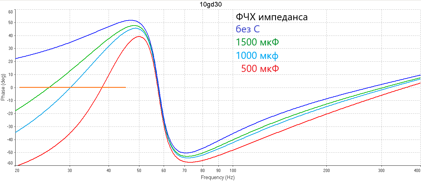

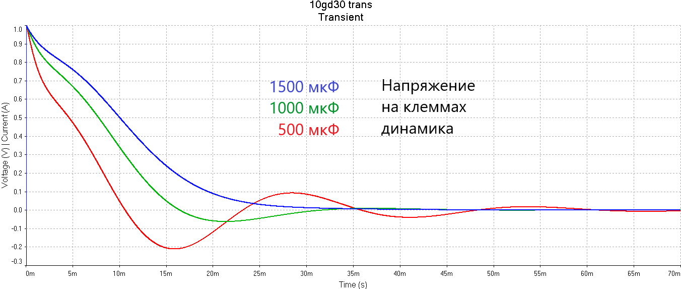

Исходные данные.
Имеется 10ГД-30, схема замещения #6 ,в ЗЯ, частота резонанса в ЗЯ равна 57 Гц (индуктивность не 37, а 20 мГн - влияние ЗЯ).
Испытательный сигнал: ступенька амплитудой 1 Вольт.
Добавляю последовательно с динамиком конденсаторы 1500, 1000, 500 мкФ, их активные потери 0,1 Ома.
Выходное сопротивление источника сигнала 0 Ом.
Получено следующее:
Синий не вызывает неприятия; зелёный дал добротность нового резонанса около 0,8; красный отвечает контуру с добротностью около 1,7.
Соответствующие ФЧХ импеданса:
Частоты новоявленных резонансов (по пересечению с осью 0°) равны 26, 30 и 38 Гц.
Итак, 1000 мкФ с точки зрения поведения в полосе частот ниже основного резонанса вполне допустимо. Как повлияет конденсатор на демпфирование основного механического резонанса? Реактивные сопротивления на частоте 57 Гц равны соответственно 1,9; 2,8; 5,6 Ома. Как они просуммируются с активным 7 Ом динамика, и как поднимется электрическая добротность? Вероятно, увеличение будет пропорционально увеличению модуля комплексного сопротивления, составленного из активного сопротивления ЗК и реактивного сопротивления конденсатора. Тогда увеличение составит 3,6% или +0,3дБ ; 7,7% или +0,6дБ ; 28% или +2,1дБ соответственно на частоте 57 Гц . Как видим, 1000 мкФ опять допустимо! Какой подъём НЧ получим? +1,2дБ на 26 Гц при 1500 мкФ; +1,8дБ на 30 Гц при 1000 мкФ; +3дБ на частоте 38Гц при 500 мкФ. Значения рассчитаны по графикам модуля импеданса, здесь не привожу. Влияние 1000 мкФ на столь низкой частоте (почти в два раза ниже мех. резонанса) будет вообще незаметно.

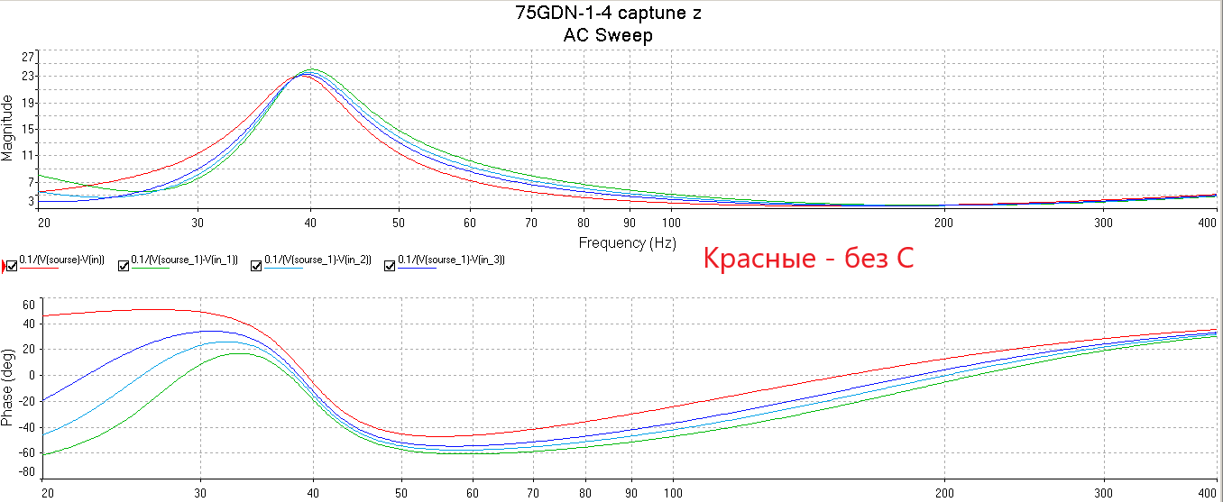

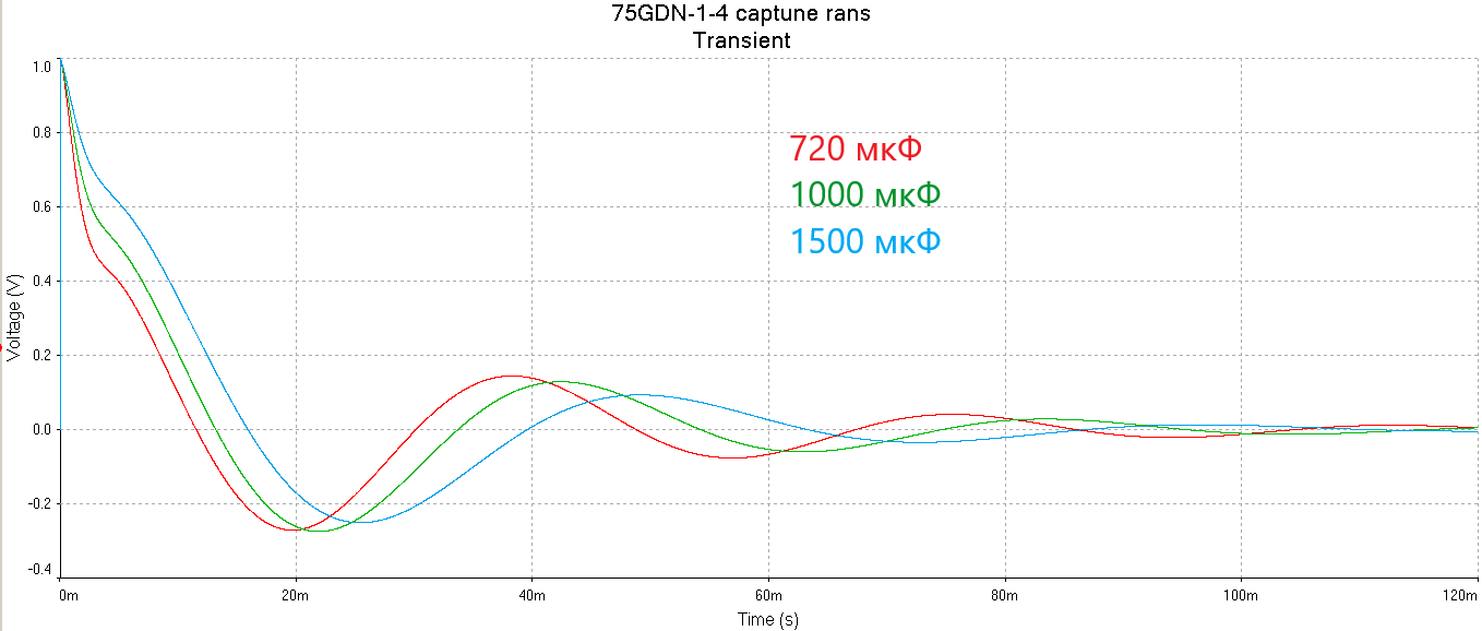

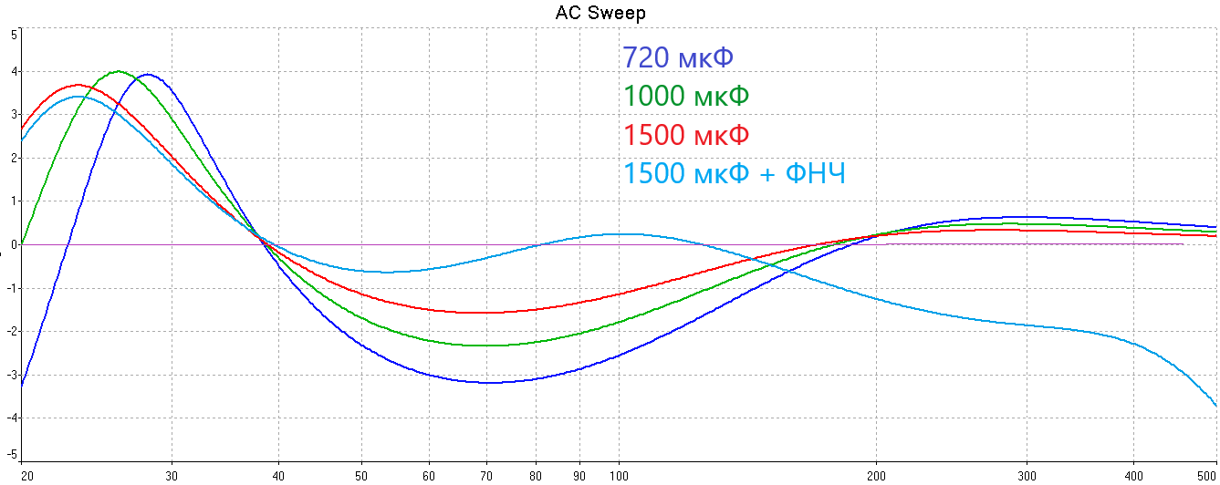

Продолжение с 75ГДН-1-4. Поставлен в ЗЯ, частота резонанса 38 Гц. Подцепляю (в симуляторе!) конденсаторы 1500; 1000; 720 мкФ.
Частоты резонансов 23; 26; 29 Гц соответственно. Переходные кривули:
Интересно было бы сравнить с ПХ на выходе порта ФИ!
По результатам строю АЧХ напряжения на зажимах динамика.
ФНЧ в составе 2,1 мГн, после неё 90 мкФ+1,5 Ома на землю. Типа, правильный фильтр для S90.
Как видим, накачка неплохо компенсирована провалом с 1500 мкФ.
Что мы имеем. Не очень большой подъём ниже резонансной частоты разменивается на гораздо более заметный провал выше неё. Этим финт с конденсатором кардинально отличается от ФИ, всегда поднимающего зону выше частоты своей настройки. Для запаса на подъём добротности потребуется, как и в случае с ФИ, несколько бОльший внутренний объём ящика. А выход по отдаче - явно будет хуже, чем у ФИ, не проваливающего мидбас. Ну и конденсатор не нужен. Плюс финта - с относительно большИм конденсатором убирается влияние эффекта накачки пассивного ФНЧ, уменьшение крутизны ската ниже частоты резонанса, защита от постоянного напряжения и инфранизких частот.

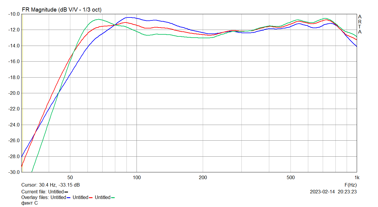

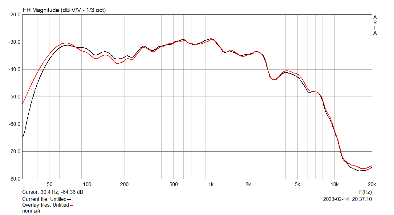

Пока не остыло. Вот Компактбокс без ФНЧ, напрямую (синий), через 1000 мкФ (красный) и через 500 мкФ (зелёный), с 5 см. С 2000 мкФ было ровно посерёдке между синей и красной, и я кривую удалил.
В целом похоже на теорию, но я ожидал бОльшего подъёма ниже резонанса (81 Гц). Теперь с фильтром с разделом 2,5 кГц с 1000 мкФ (красный) и без:
Если вспомнить, что сейчас 100 Гц подняты на 1,5 дБ моим усилителем, то станет ясно, что провал в зоне 100...250 Гц усугубит дисбаланс с горбом 600...1000 Гц, конкретно Компактбоксу НЕ подходит. А, вспомнив добротность без конденсатора, тем более. Но - вариант! 1000 мкФ годится для пробы с любым динамиком 8"-10".

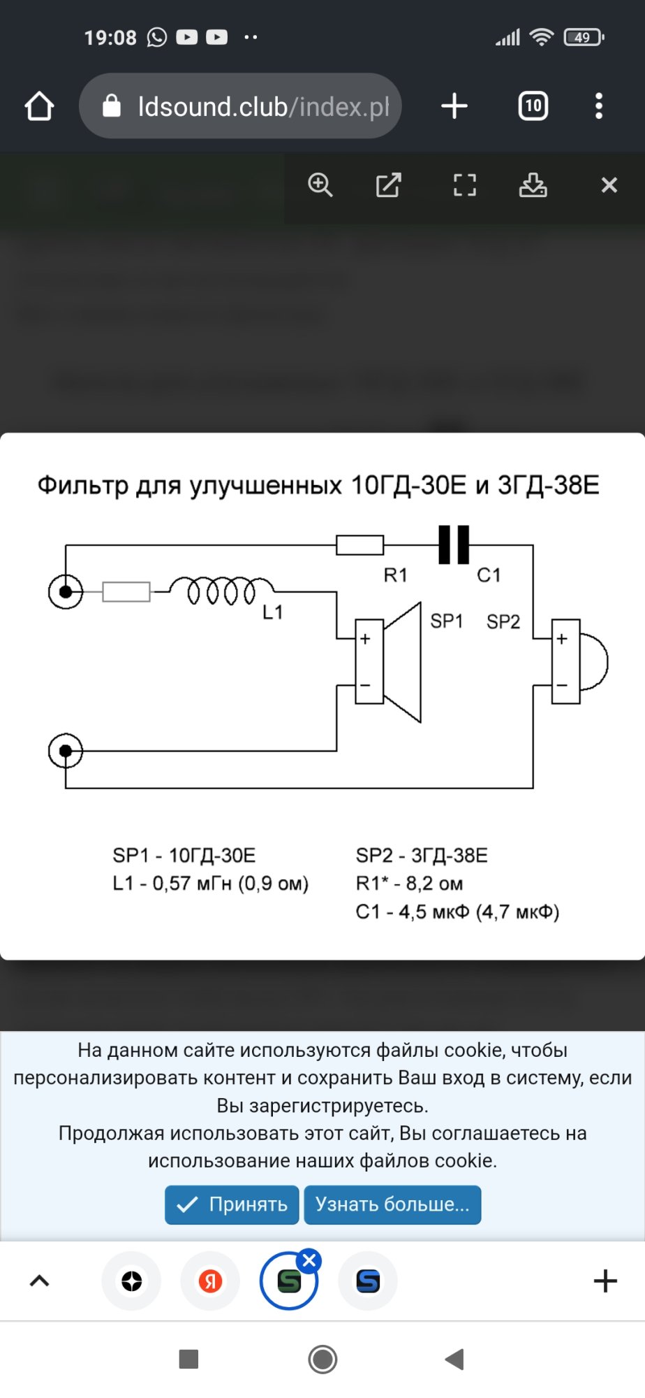

Ksv, перед катушкой на НЧ резистор? Какой?
Спасибо.
    142 KB · Просмотры: 205
Это активное R катухи, которая L1. Сделаете катуху с R<0.9Ω – будет ОК (катуху можно мотать и в два провода;)).
А на 3ГД-38е подбирайте резюк и кондёр на свой ух. Тем паче, что у Сергея KSV дины чуток подшаманены.
Уже ответили - паразитный, ставить специально не надо. Меньше сопротивление катушки = лучше.

Посоветуйте мне схему для сборки в корпусах от 10 мас с 10гд 30е.
2-й раз вижу здесь такую просьбу. О своём варианте написал здесь всё. Имеющий глаза да прочтёт. Имеющий сомнение да проверит. Тем более, что затрат - ноль. Можно делать по-разному.
Этот 10ГД-30Е сам по себе хорошо играет. "Ламповый" звук. Никаких подъёмов в районе 5 кГц не слышу ни я, ни микрофон. (10 кГц - отдельная тема, но с пищалкой подъёма на этой частоте тоже не видно). Опасаясь искажений, 10 W подавать не надо, а 1..2 W для комнаты достаточно. И, может, будет нужен свой подбор конденсатора вследствие разброса параметров.
Добавлю для информации, что выходное сопротивление моего усилителя 1 Ом, выходной электролит - 2200 мкФ, запараллеленый бумажным конденсатором 1 мкФ.
