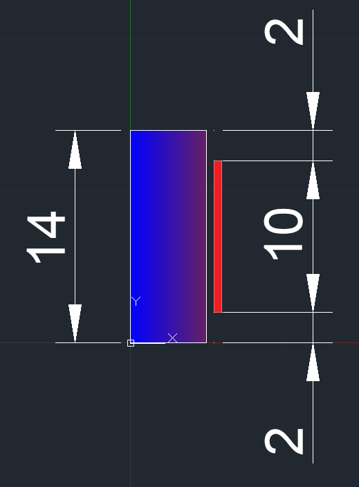

Обычное правило, если указывают +/-2мм, то это обозначает, что смещение относительно нулевого положения (нейтрального) возможно в направлении + на 2мм так и в - на 2мм

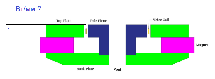

Напомни, при какой мощности, катушка с высотой намотки 10мм в магнитном зазоре высотой 14мм, начнёт подходить к граничным значениям зазора?

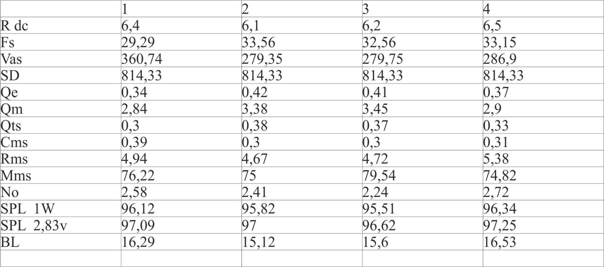

Если разговор о BEAG-401, то параметры приведены фуфловые. Вот мои измерения 4-х штук
А насчёт бесполезности - готов такие приобрести, чтобы избавить бывшего хозяина от мук _ty1
Спасибо
теперь видим что массу в 33 грамм каким то чудесным образом разделили на 2... и добротность...
В рекомендации AES 2-1984 (r2003) [01] оценка линейного перемещения
громкоговорителя определяется следующим образом:
“Максимальное смещение звуковой катушки, при котором “линейность” двигателя отклоняется на 10%, Xmax. Линейность может быть
измерена по процентному искажению входного тока или по процентному отклонению смещения от входного
тока. Производитель должен указать используемый метод. Измерение должно проводиться на открытом воздухе при ƒs.”
Это определение не совсем понятно, и по инициативе Вольфганга Клиппеля были предприняты усилия по
введению нового стандарта для определения и измерения Xmax. В настоящее время этот стандарт доступен
в виде проекта стандарта IEC PAS 62458: Оборудование звуковой системы - электроакустические преобразователи –
Измерение параметров больших сигналов” [02]. Новое определение Xmax выглядит следующим образом:
"Максимальное смещение звуковой катушки Xmax, при котором либо общее гармоническое искажение THD, либо
модуляционное искажение n-го порядка (где n=2 или 3) превышает 10% звукового давления, излучаемого звуковой катушкой.
