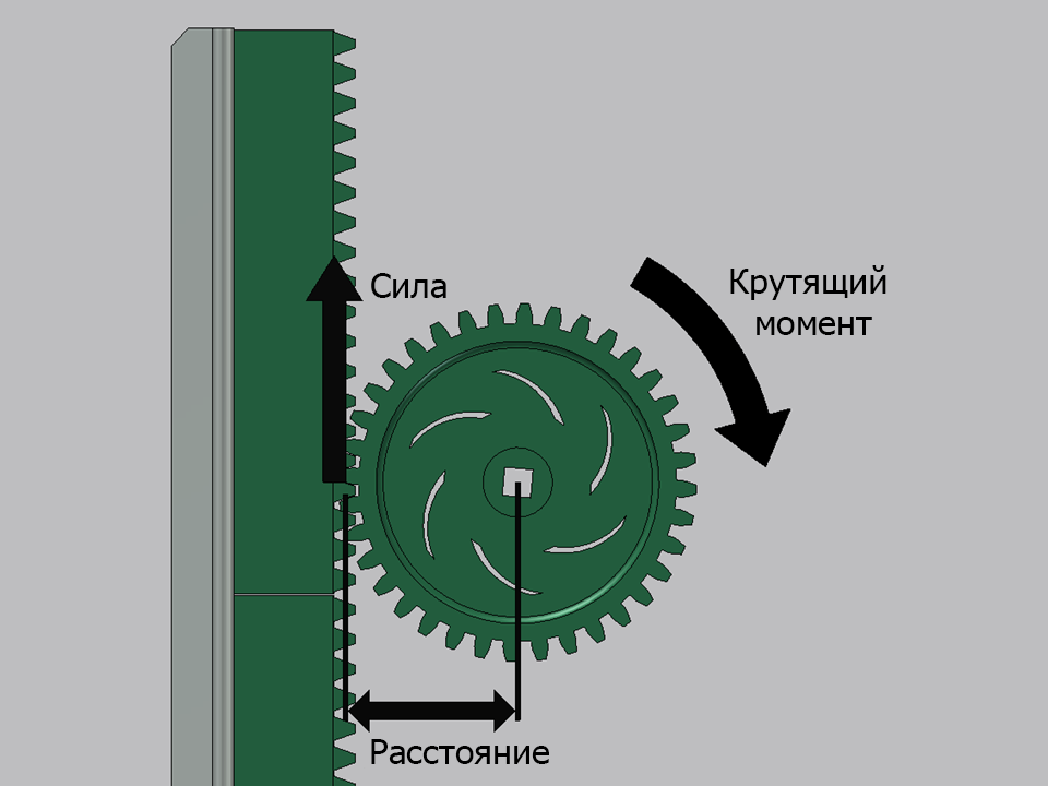

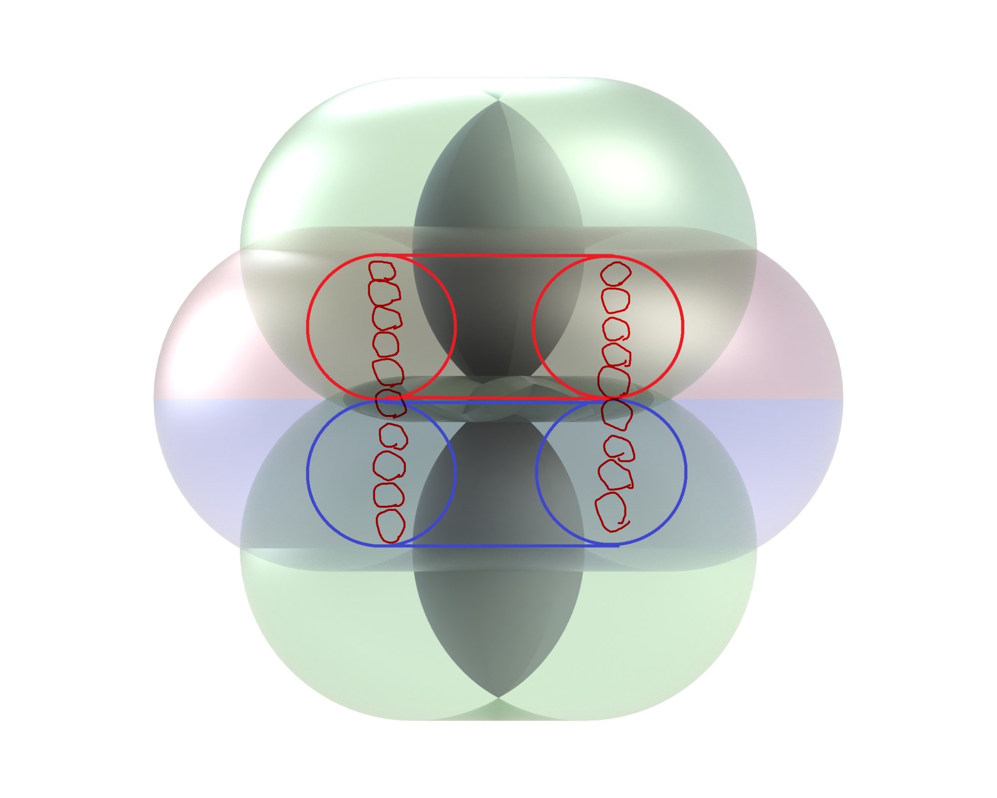

Вот наглядный пример (фото 1) на основе шестерёнок, как происходит поднятие и опускание.
В динамике тоже самое и если не попасть в соотношение количества "зубьев" то ускорения вам не видать.

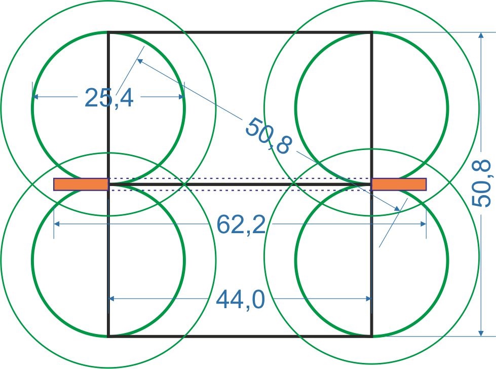

Фото 2 расположение витков и создание стоячей волны вокруг катушки, звуковой и т.д.
Опора идёт на стоячие волны в зазоре, от края верхнего фланца до керна, фото 2 поверните на 90 градусов и поймёте, как там это расположено, но всё в дюймах рассчитывается и нужно учитывать геометрию и размеры диаметров.

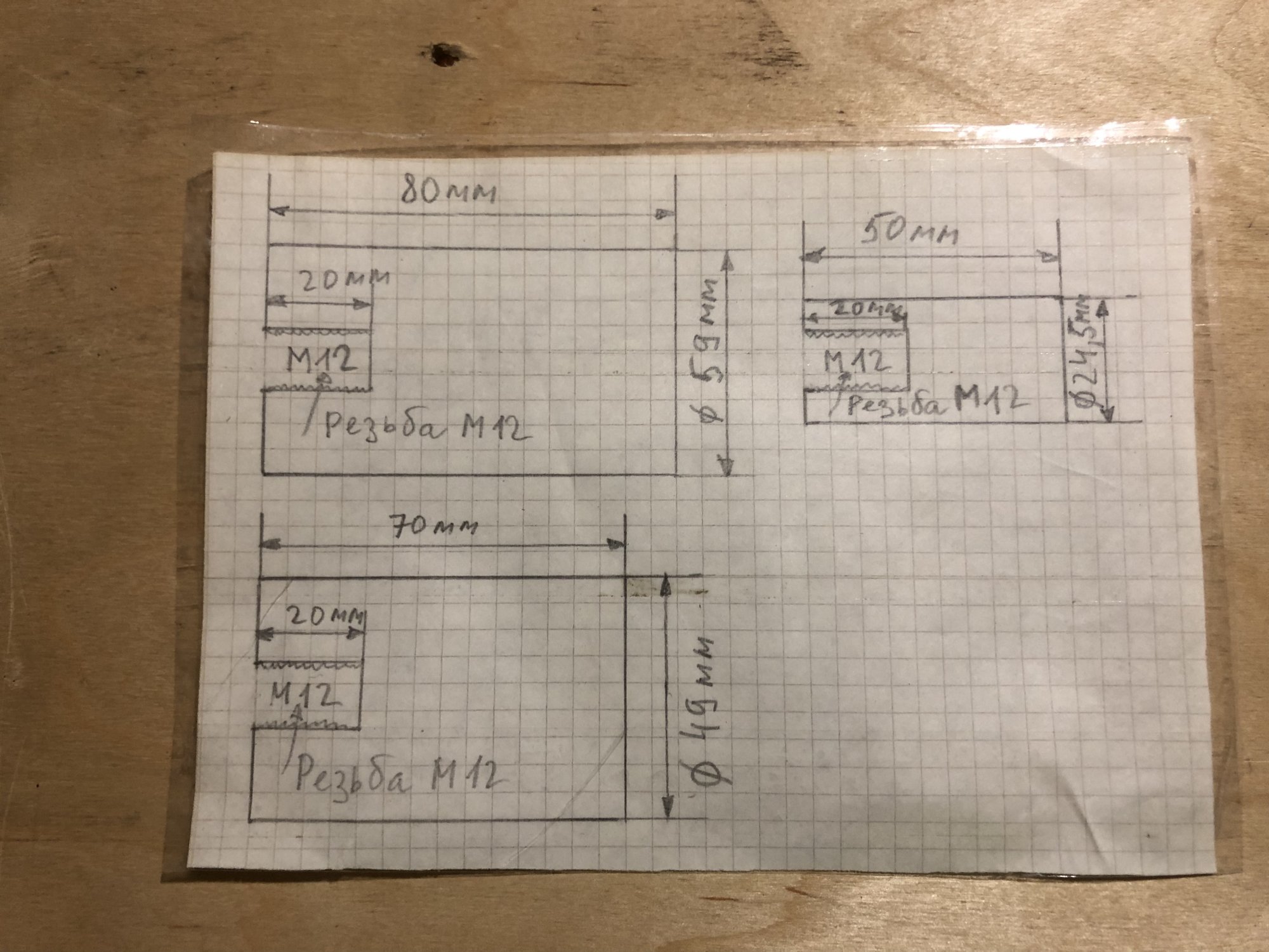

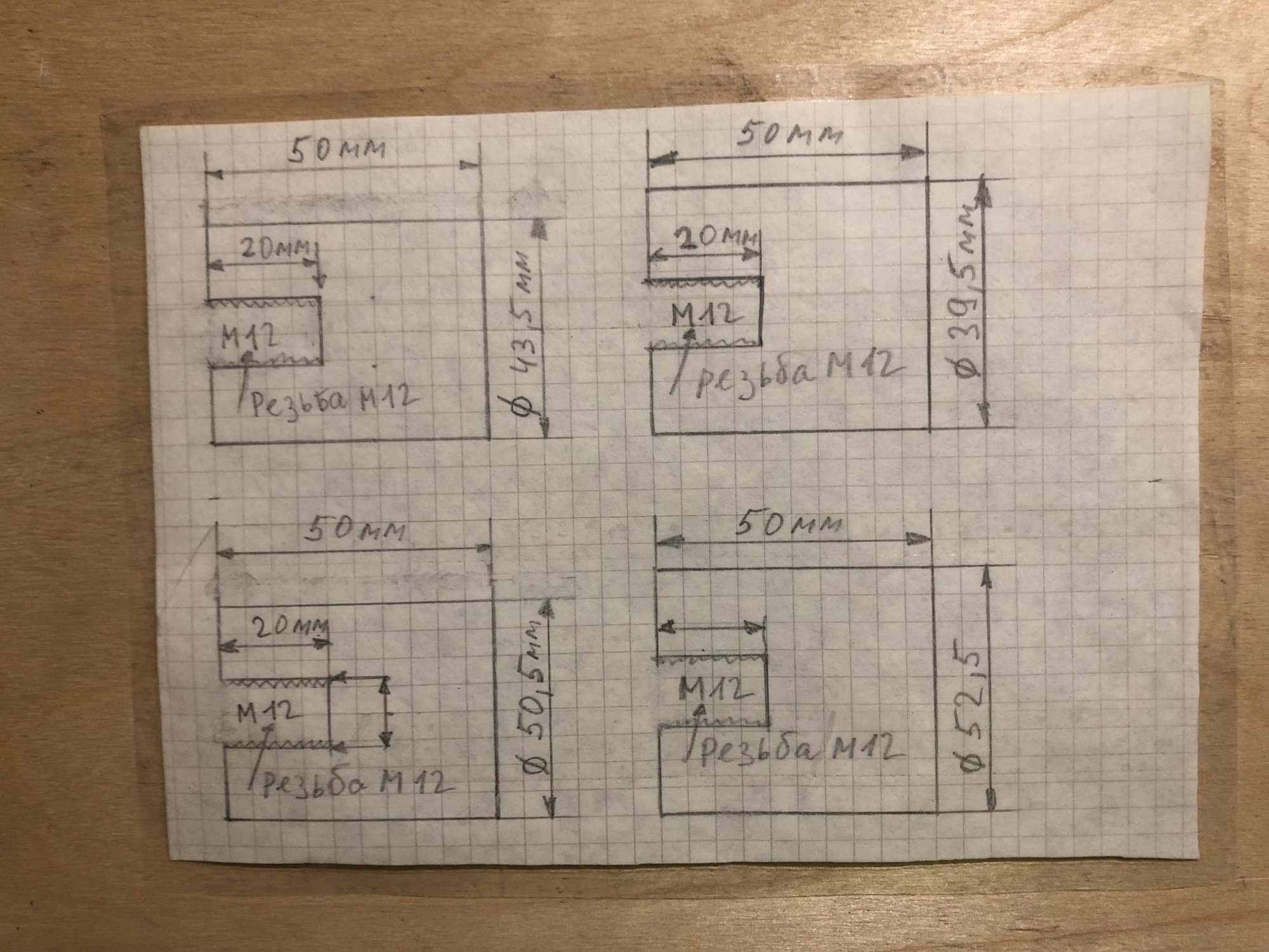

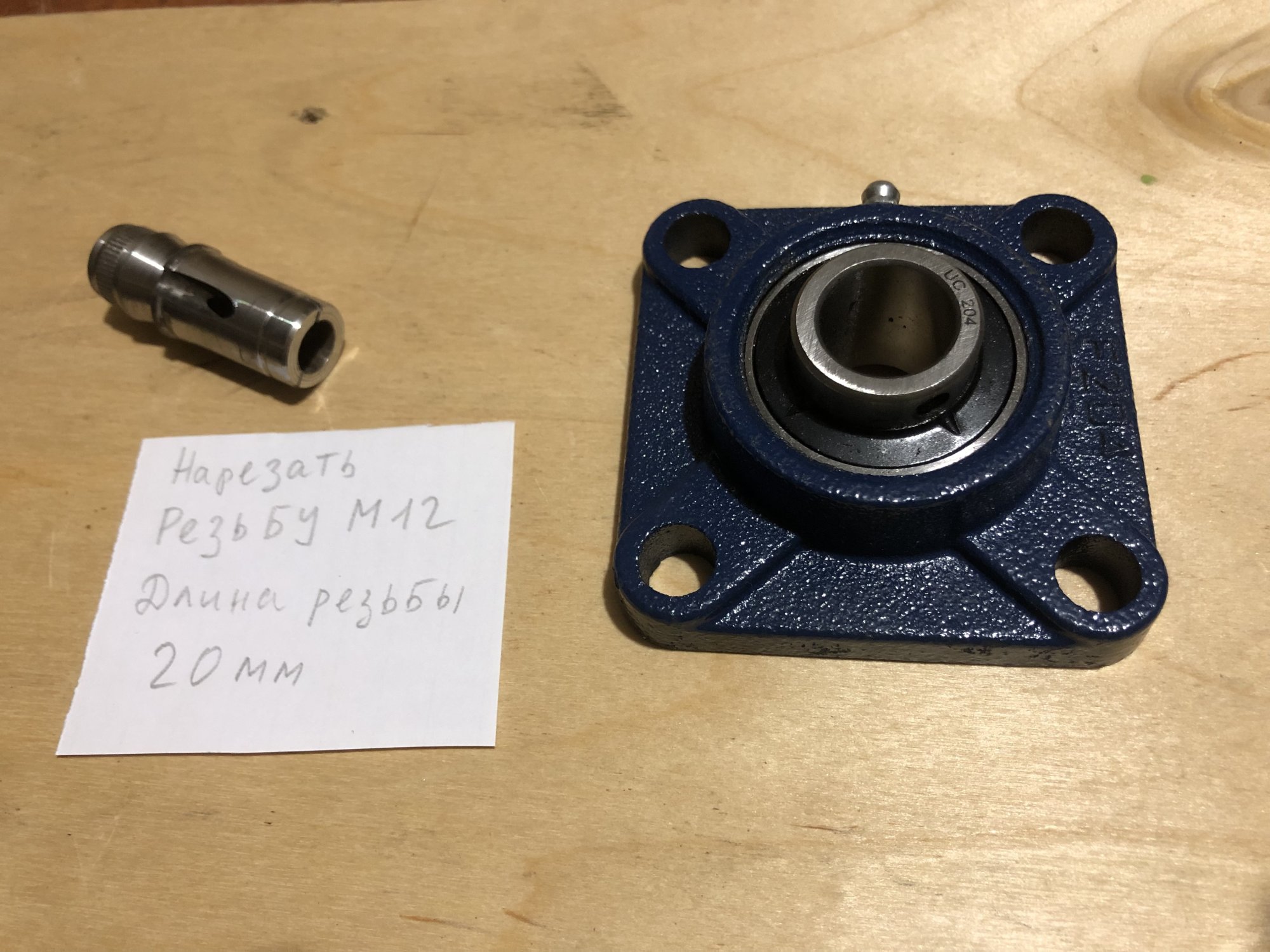

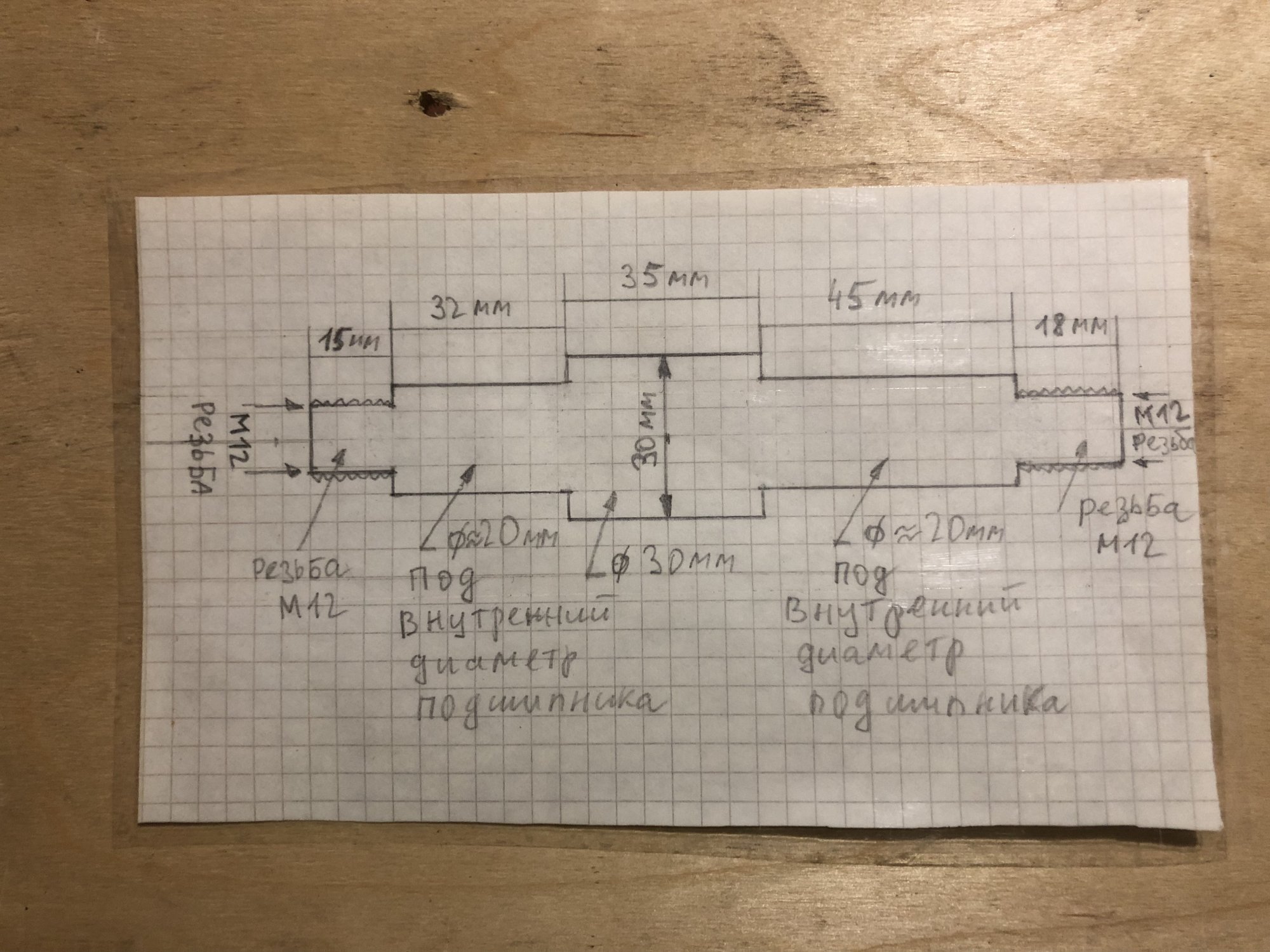

Лично у меня интерес к динамикам не пропадал, вчера нарисовал вал и оправки для намоточного станка звуковых катушек на основе шуруповерта(от него только двигатель с редуктором), списался с токарем, сегодня в планах ему отдать чертежи, соберу, покажу.
Дела идут потихоньку, фото приложил, может кому пригодится, а подшипники будут такие 2шт.
Динамики на шестеренках? Однако! Как же раньше до этого никто не додумался? Вот оказывается где секрет быстрого баса!

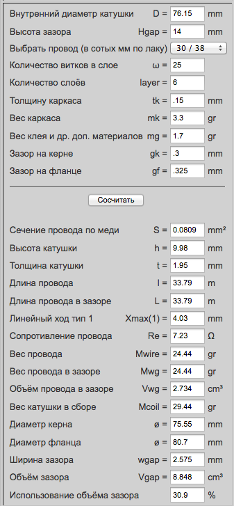

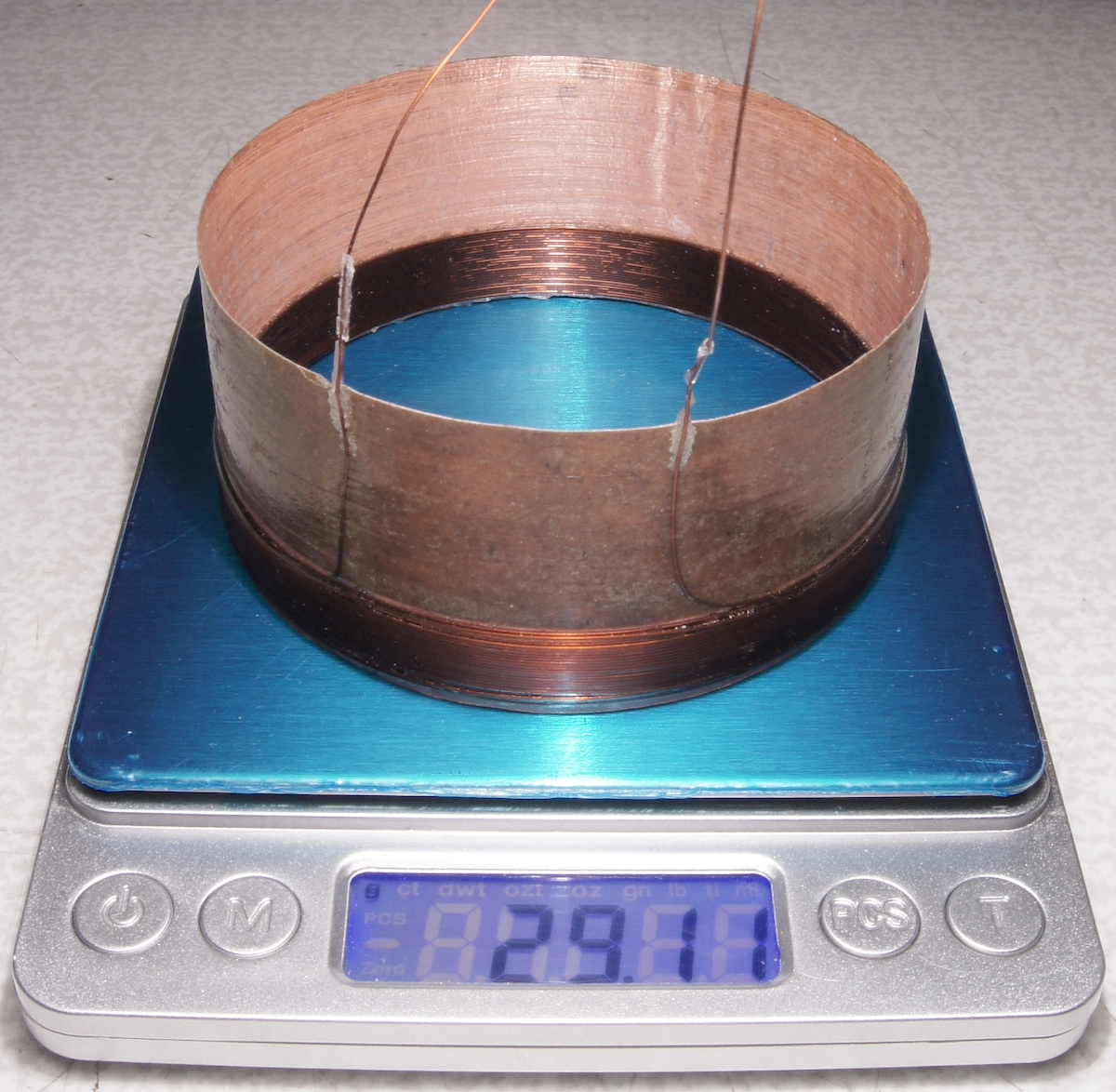

Очередной басовик. В этот раз надо сделать максимально быстрый. Поэтому цепь будет от L1570f speed.
Катушка такая:
Линейный ход +\- 2 мм... басовик...
Использование объёма зазора - 30.9% :unsure: ну если по высоте то не сходится из 14 мм, 10 занято, или считается весь воздушный зазор + зазоры с 2-х сторон и объём катушки в этом условно "воздухе"
Если это так тогда смысловая нагрузка от этого параметра нулевая, хотя...
А получалось затолкать более 70% меди в зазор чтоб динамик работал и не цеплял катушкой?

Сам главный инженер написал - ход туды-сюды 4 мм. Точка. +- 2мм на сторону.

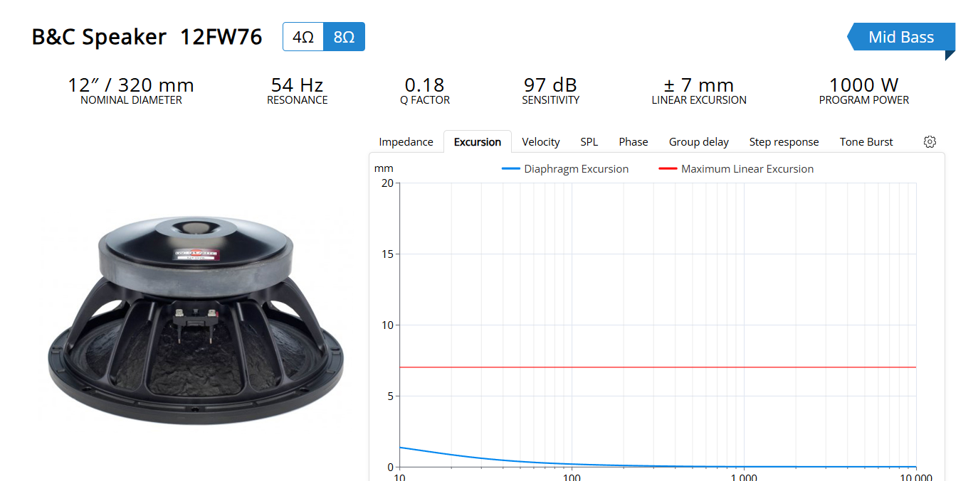

так что делаем? Какое соотношение катушка-фланец делать для 10" и 8" от 30 и 40Гц соответственно.

мидбас 12" а сделали +-7мм хода
54 рез. част. и 0.18 добротность при 7 мм =)
