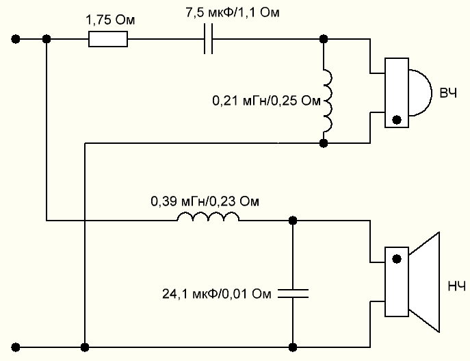

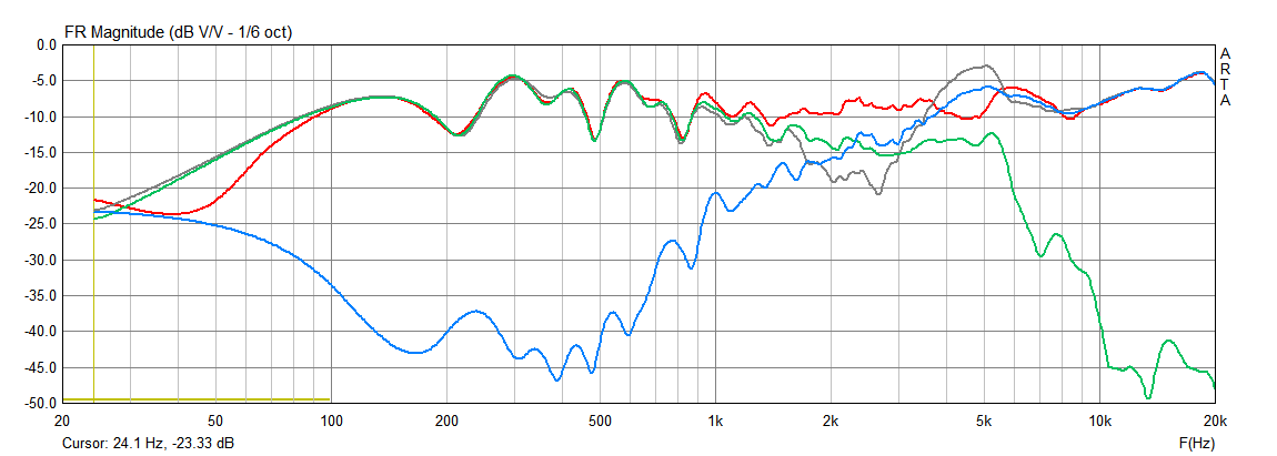

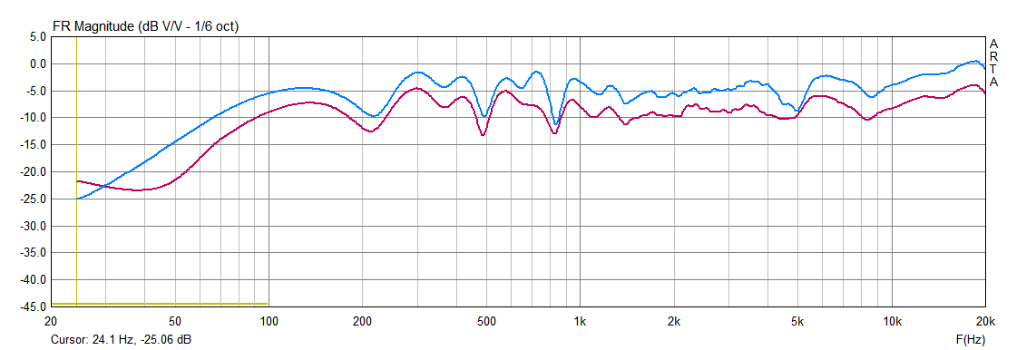

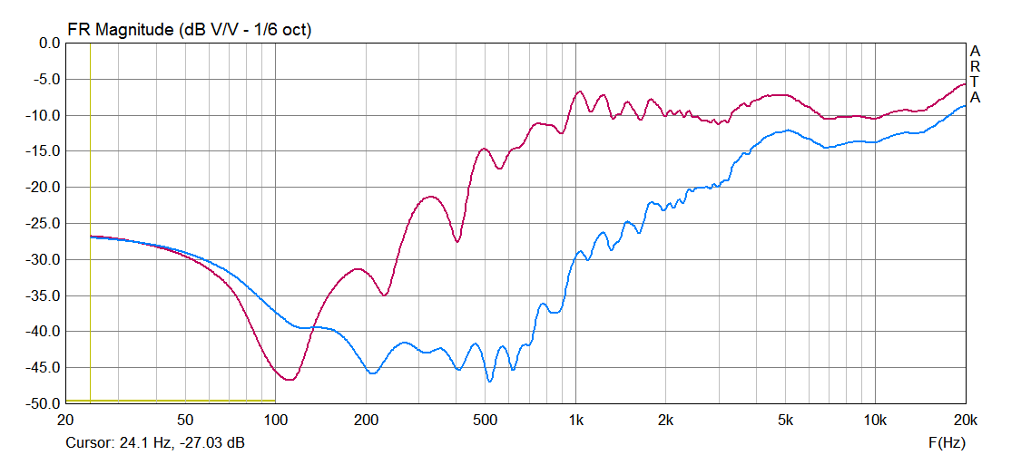

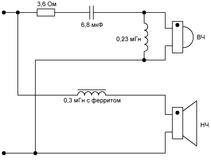

2-х полосная АС (Eltax 3872 + Vifa XT25TG30-04)

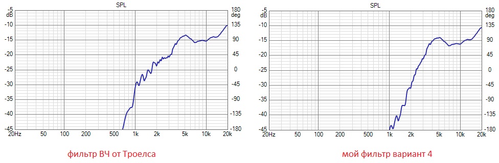

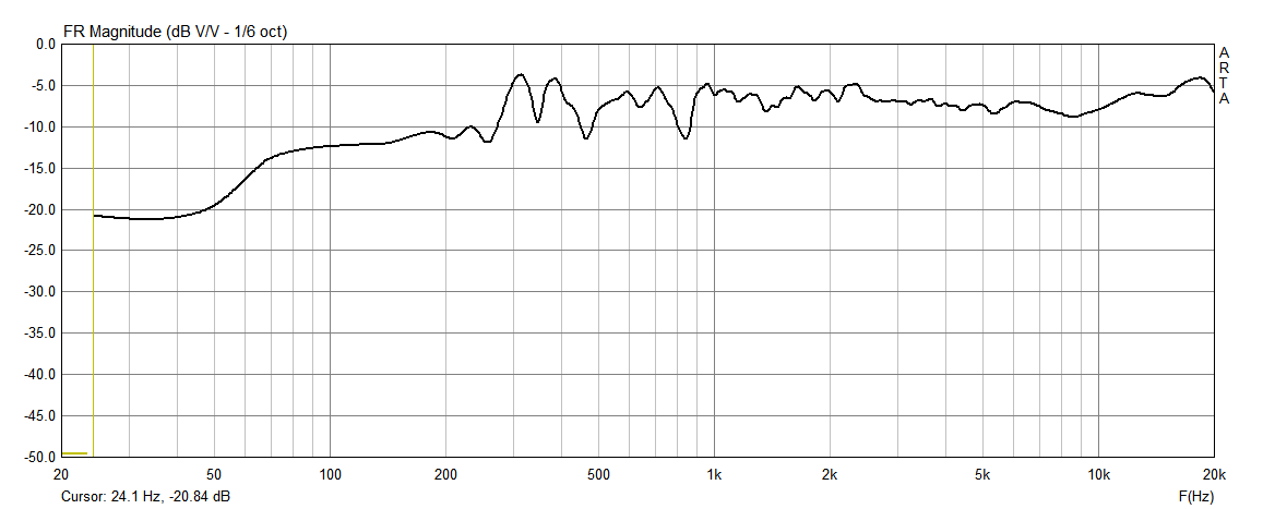

1) Я не доказываю, что прав, но хочу прояснить.

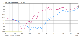

2) по картинке стыка Троелса можно сказать - динамики разные, точки излучения разные и на стыке 2500 Гц выше и ниже динамики мешают друг другу, разве нет? Но они не мешают.
3) Покажите пожалуйста АЧХ, по которой будет понятно, как должна выглядеть правильная стыковка.
4) По АЧХ Троелса, на яме (стыке) до общей АЧХ 12 дБ, у меня максимум 4 дБ. Хорошо, постараюсь сделать нечто подобное.
1) Мы здесь общими усилиями пытаемся во мраке нащупать истину (как в притче про слона), а не доказывать кто главнее - этим занимаются гуры,
2) Разные и мешают, но эта разность сведена к минимуму. Простите, ещё пример на пальцах: эстафета по бегу мужчин 4х100 метров. Набегающий вытягивает руку с палочкой, принимающий разгоняется и отводит руку назад. Передача палочки происходит максимально гладко и быстро. Но друг другу они всё равно мешают - один бегун пробежал бы зону передачи быстрее и плавнее. другое дело, что он недолго мог бы так бежать дальше из-за усталости (то есть на октаву выше точки раздела АЧХ начнет колбасить и если попытаться передать палочку на 5 кГц, то мы видели что будет - несогласованность движений двух объектов).
Поэтому есть две основные секты:
- секта широкополосников (даёшь всё из одной точки, отбросим костыли),
- секта трёхполосников (пусть каждый занимается своим делом, нам нужны узкие специалисты высокого класса, а не коекакеры якобы умеющие делать всё).
Характерно, что такой абсолютизм обычно присущ гурам.
И есть непримкнувшие, которые пробуют то одно, то другое. Часто ведутся на красивые слова адептов сект.
Я думаю, истина где-то посередине, не надо абсолютизировать. Иногда лучше двухполоски, иногда - трехполоски. Зависит это от исходного материала, опыта создателя, акустики комнаты, музыкальных жанров и еще 1000 причин.

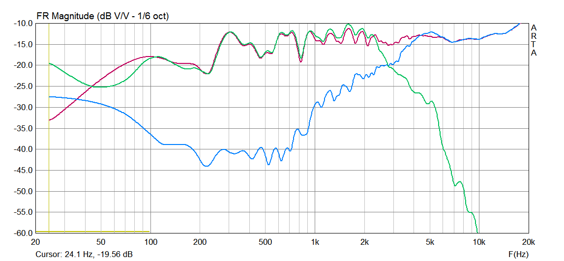

3) Ну пример у Троэлса, а в Вашем случае могу только прикинуть в симуляторе и то. если получится. Повторяю, АЧХ - это арифметика, начальная школа, но нам хоть бы её освоить. Жили люди тыщщу лет без высшей математики, пасли коров, были здоровыми и счастливыми.
4) Почему? Стык на 2,5 кГц 84 дБ (кр), НЧ (зел) и ВЧ (син) по 77,5 дБ разница 6,5 дБ даже чуть меньше.
Радует, что картинки у Троэлса - живые, настоящие т. е. немного кривоватые, а внизу плавно волнистые. Не верю идеально ровным и гладким линиям.
Кстати, картинка (результат) у него симулирована в LSP а не измерена микрофоном. Вряд ли она заметно отличается, но всё же.

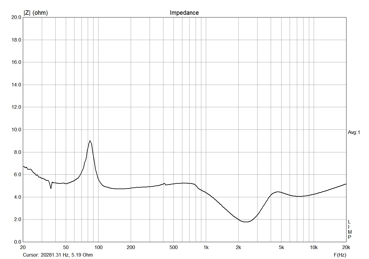

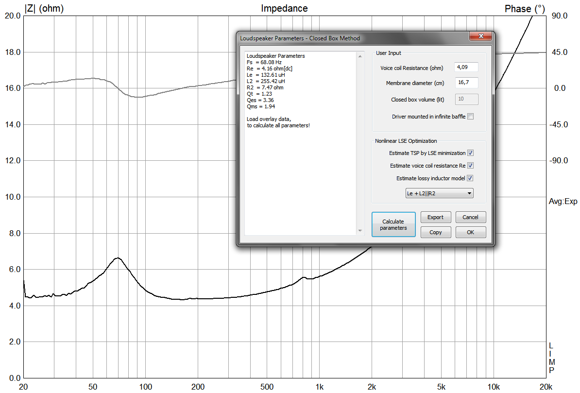

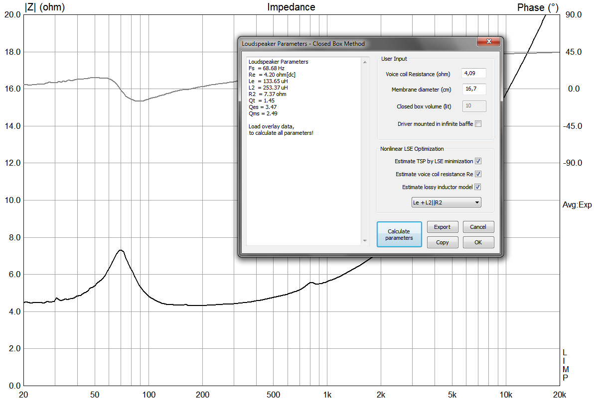

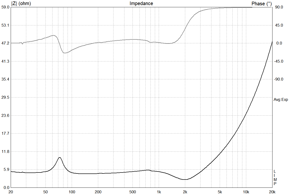

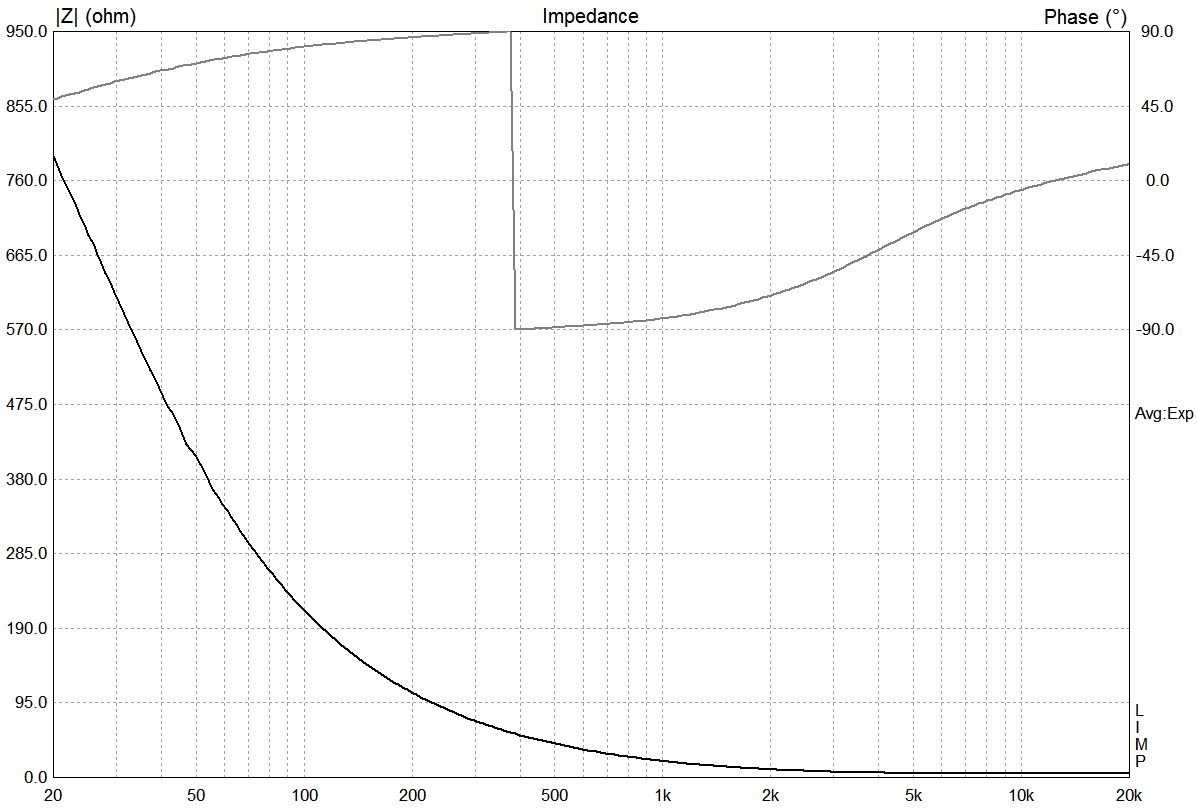

Сделал коробочку для LIMP, работает. Коробочка и сам софт - проще простого. Сергей, еще раз спасибо!
Замерял постоянные резисторы, все ок.

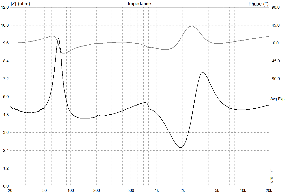

Импеданс 3 варианта (сопротивление в 5 Ом думаю немного завышено, наверное нужно поставить погрешность около 0,5-1 Ом на шнуры):

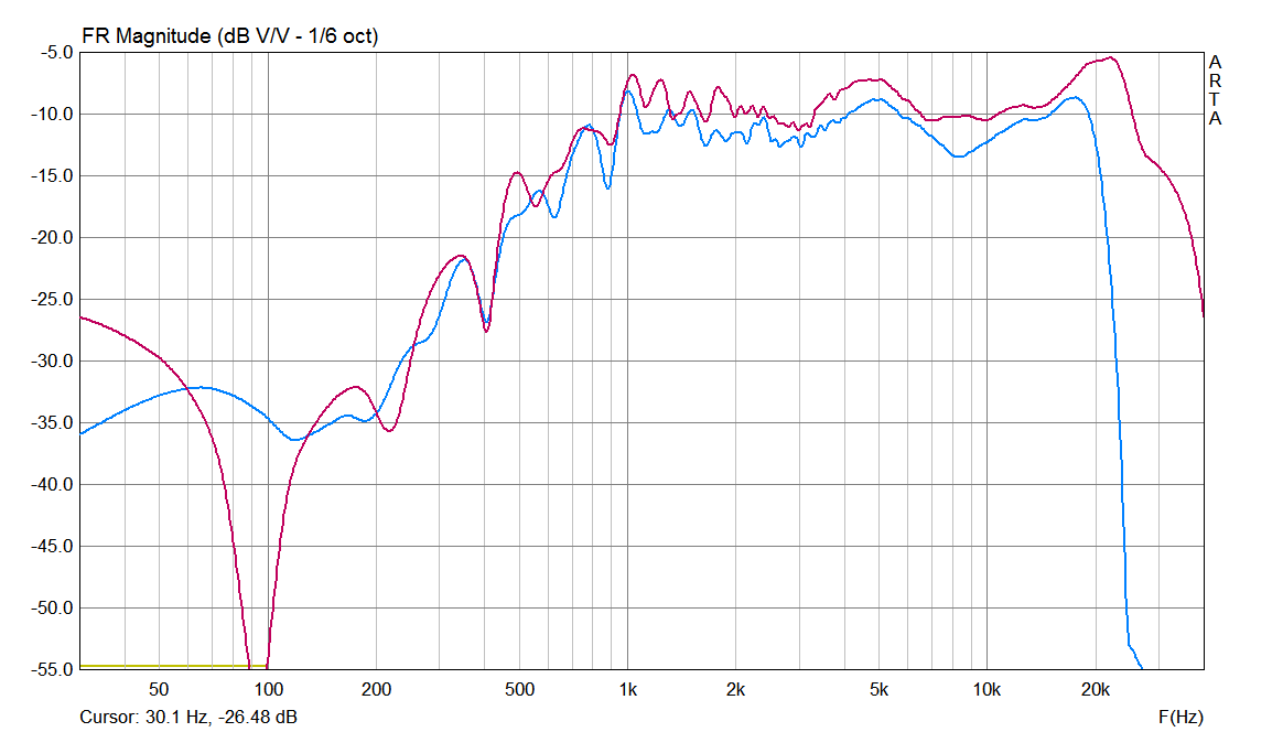

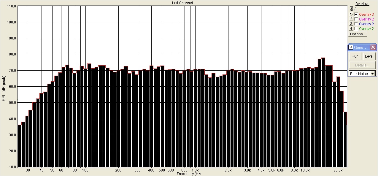

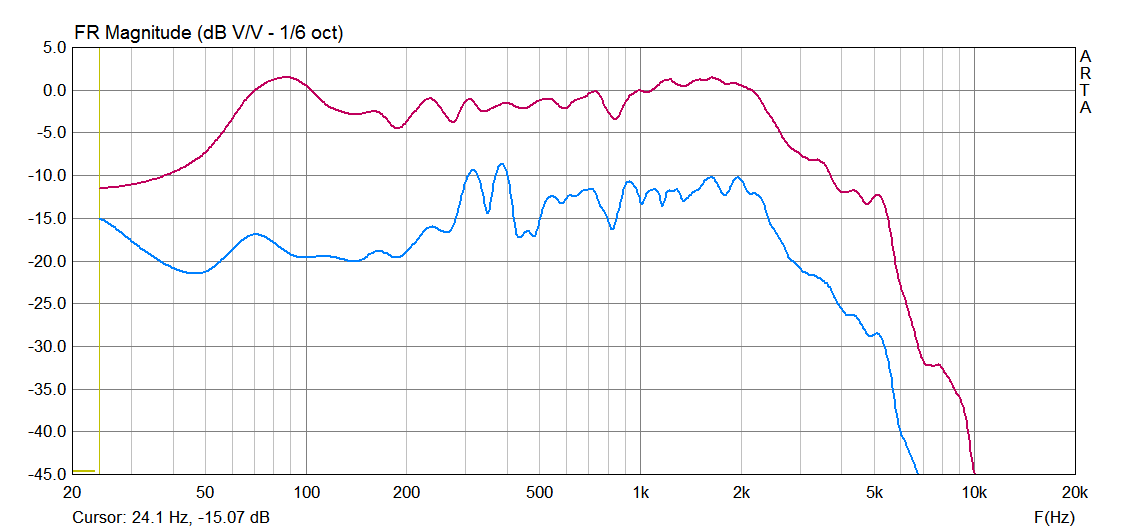

Сейчас меряю АЧХ динамиков без фильтров и снимаю их импедансы и прикрепляю, будем моделировать - делать заново) Николай присоединяйтесь, ставьте программку.
В понедельник...

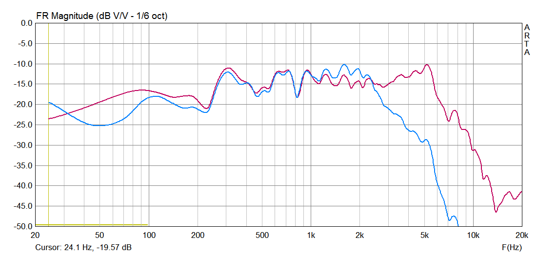

Провал показывает, что фильтром вытянуто: 2...2,5 кГц!

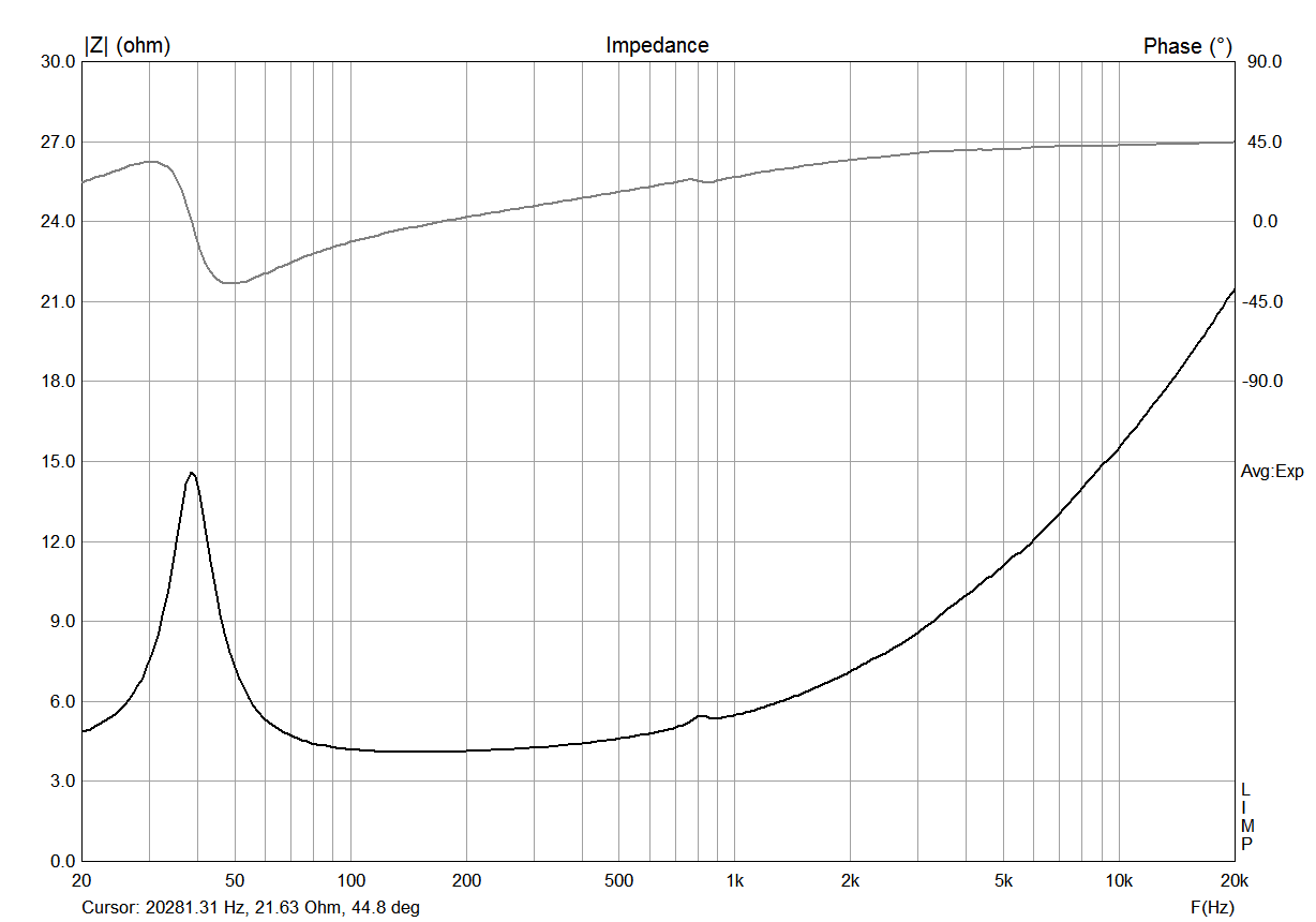

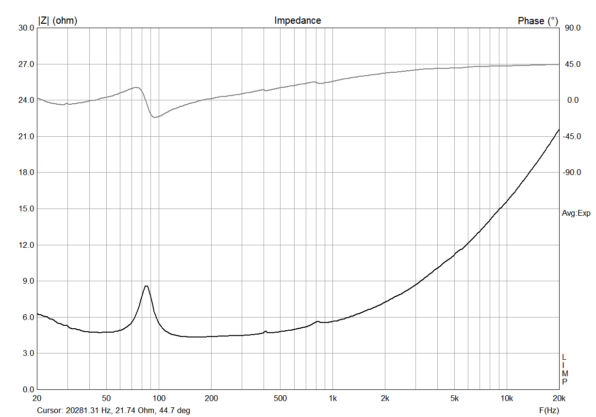

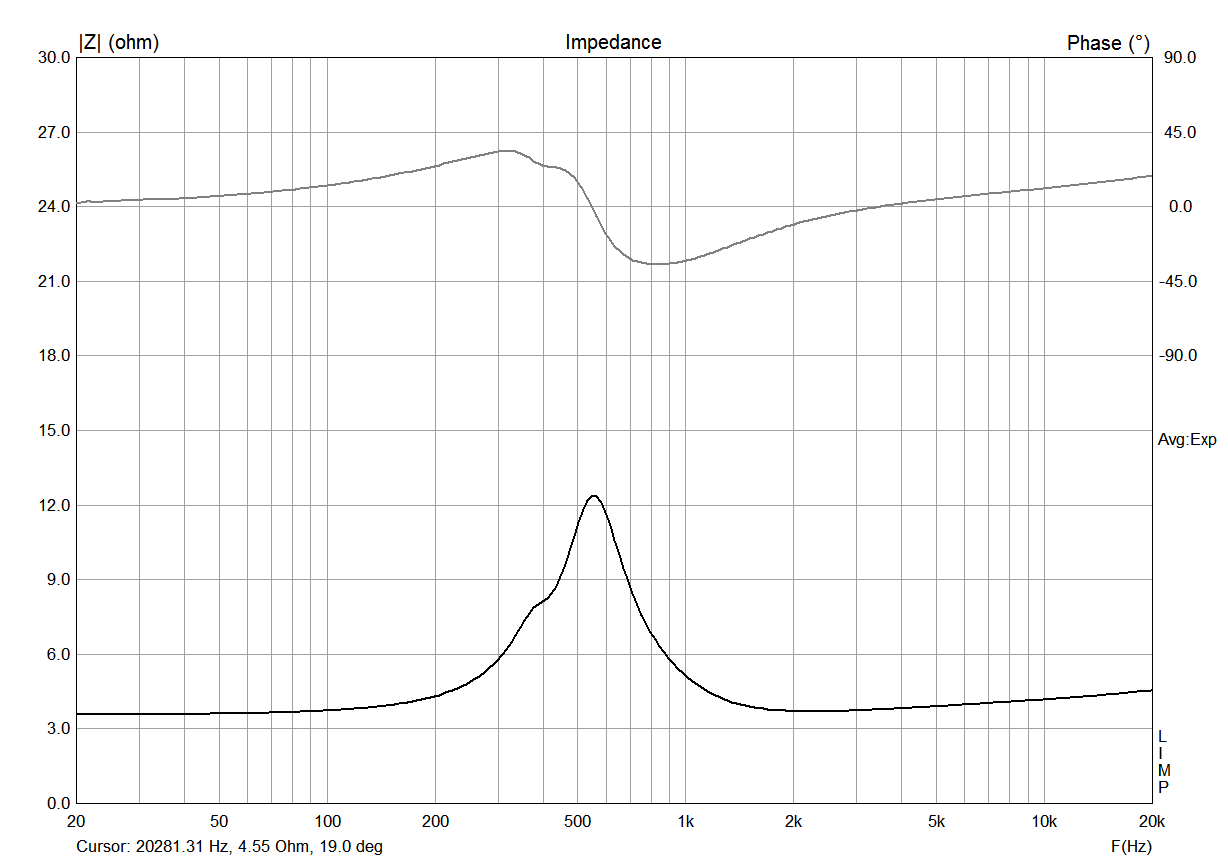

Импеданс ВЧ, без фильтра:
Импеданс НЧ, без фильтра, в корпусе:
Импеданс НЧ, без фильтра, в воздухе:

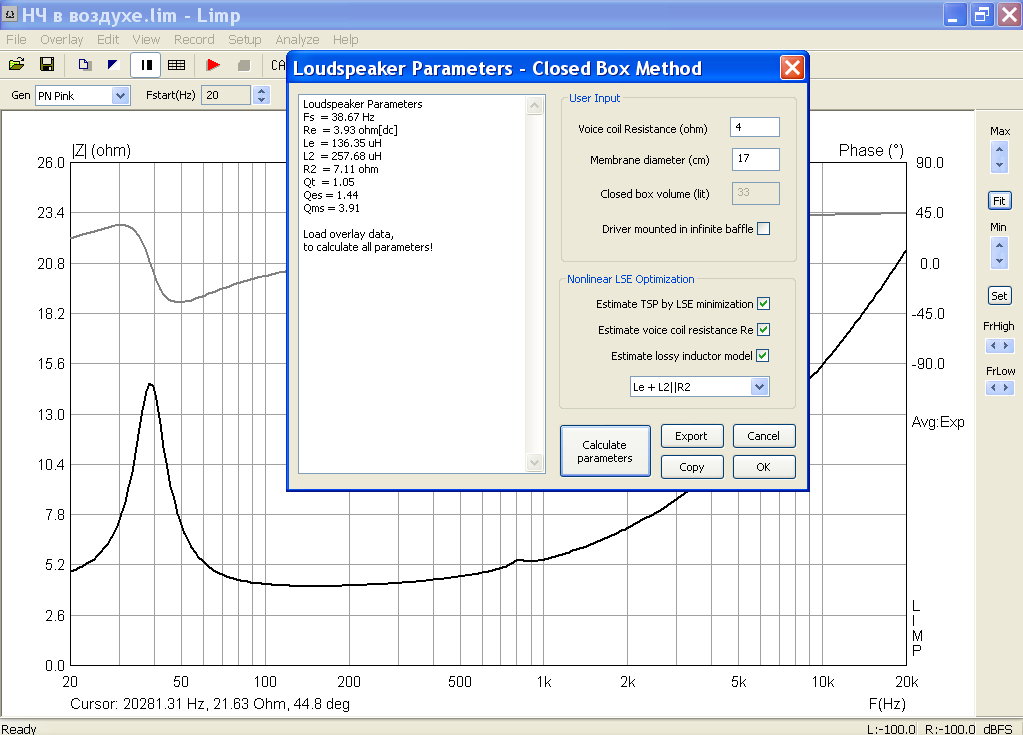

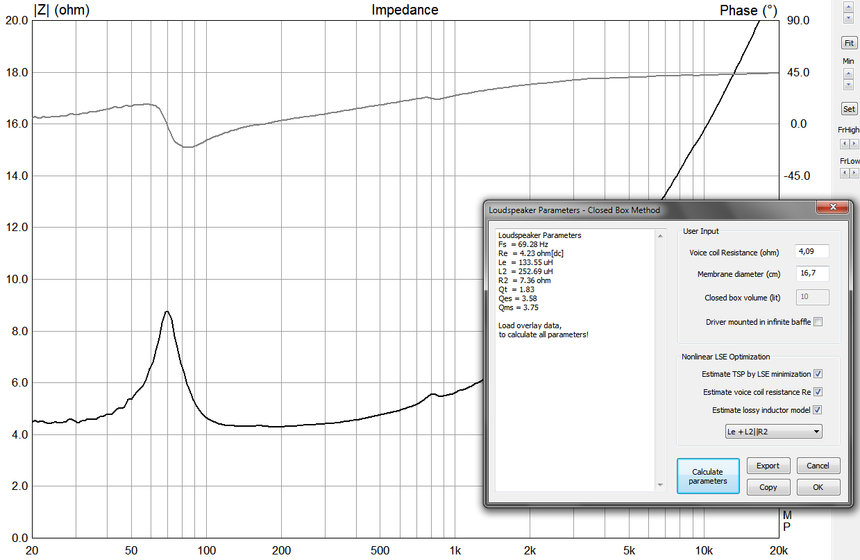

Вне корпуса замерял НЧ, может получится снять ТС параметры, подскажете что еще нужно. В архиве прикрепил АЧХ ВЧ и НЧ по оси ВЧ, 1 м и файлы импеданса, все подписал.
Один момент, корпус у меня голый. Принес вату, может наполнить его и перемерять НЧ заново? Так же хочу выровнять переднюю панель около ВЧ динамика. Может сначала это сделать а потом моделировать? Хотя я бы поработал. Фильтра 2 и 3 варианта у меня в голом корпусе, сравнить расчетные и реальные.
И подскажите в какой программе есть возможность моделирования АЧХ?

Импедансы классные. НЧ дину очень тесно. Если частота резонанса подскочила в 2 раза, то и добротность тоже. Хотя... механическая в ящике упала сильно, видно по снижению пика. Щелей нет?
Импеданс нам не поможет, АЧХ микрофоном - самое информативное, что можно добыть.

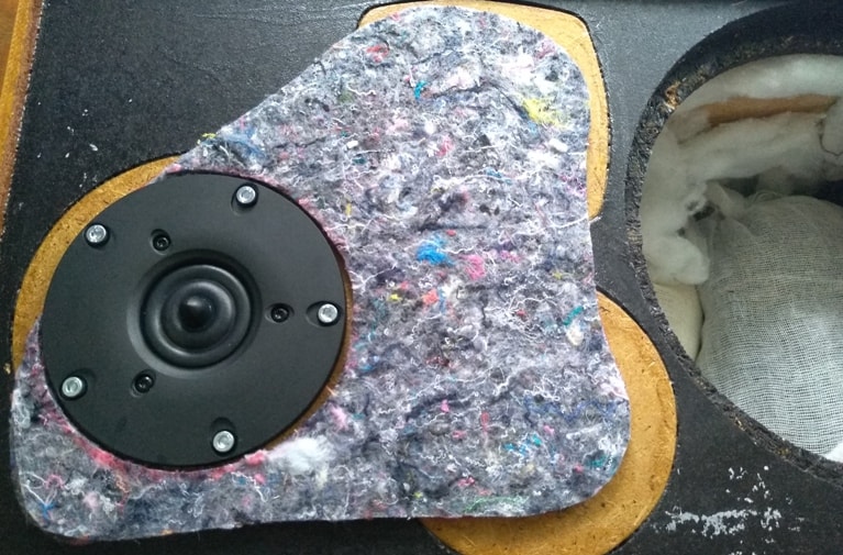

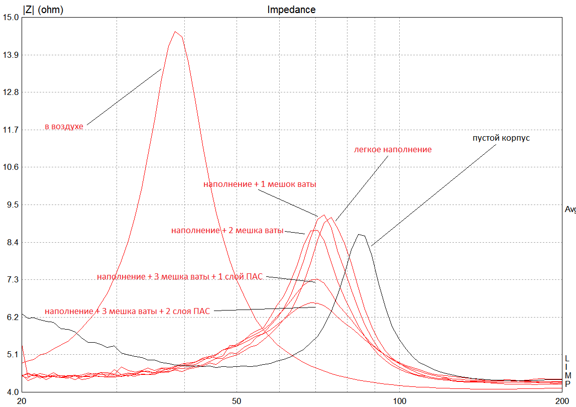

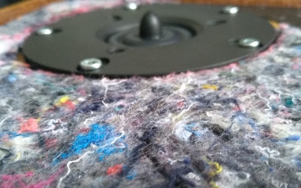

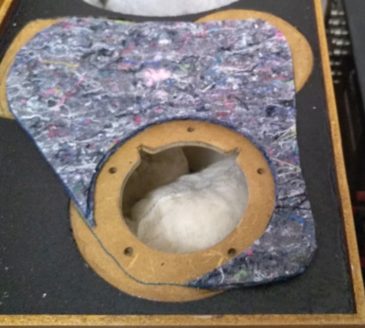

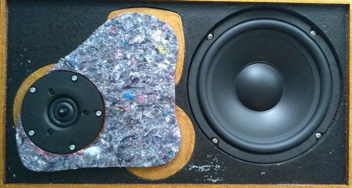

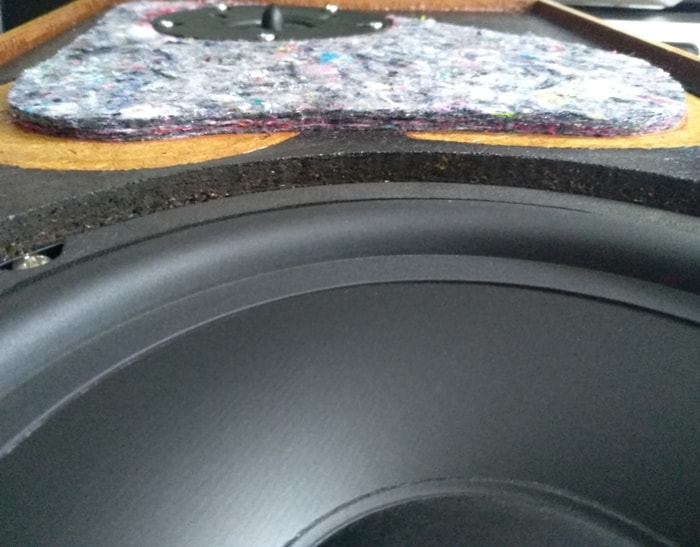

Сам НЧ динамик прижат не очень крепко, но не дрожит. Отверстия есть под винты ВЧ, 2 отверстия по 4 мм каждое. и сзади 2 отверстия старых клемм около 5 мм каждое. Корпус пустой абсолютно.
Есть у меня пара колбасок из ваты (наших советский, из 25 АС-027 кажется) и резаный синтепон. Думаю стенки оклеить огрызками синтепона и положить по колбасе внутрь.
Вес синтепона: 240 г
Вес двух колбасок из ваты: 250 г
Объем корпуса 17, 3 л.
Как считаете сколько и чего положить, я думаю 17-20г/л?
При расчете 17 г/л нужно 17,3 х 17 х 295 г на один корпус.
При расчете 20 г/л нужно 17,3 х 20 = 345 г на один корпус.
забросьте хоть чего-нибудь внутрь для очистки совести. Сколько и чего положить, наверное, в самом конце стоит решать, ещё катушка к НЧ неизвестна.
Так в корпусе есть дыры? тогда понятно, почему горб импеданса сел.
1) Сделал LIMP, работает - проще простого.
2) Замерял постоянные резисторы, все ок нужно поставить погрешность около 0,5-1 Ом на шнуры)
Обычно я стараюсь отвечать на все вопросы (если вижу их), но сейчас только немного и по очереди - самочувствие хреновое, голова болит и не соображает вообще.
1) Отлично! Предубеждение часто не даёт нам сделать что-то простое и нужное.
2) ВНИМАНИЕ! Программа (в отличие от большинства тестеров) должна измерять единицы Ом ТОЧНО. Это у тестера, даже золотого, шнуры запросто добавляют 0,2...0,4 Ом а штатные китайские могут и до 1 Ом. (4-х проводное измерение в тестерах я не встречал) Для нас точность 1 Ом - очень плохо. 0,1 Ом - нормально.
Поэтому, я вроде бы уже писал в теме LIMP, замыкаем щупы на концах, которые подключаем динамики. Обычно на них крокодилы - ну не паять же каждый раз, а прикрутки на соплях - плохо. Правда крокодилы могут дать погрешность 0,1 Ом из-за контакта, но это для нас нормально. Итак, замыкаем крокодилы на проводах длинной 1...2 метра и измеряем их сопротивление. Это доли Ом.
Затем нажимаем кнопку с сине-красным флажком и вводим в окно Cable resistance величину пусть на 0,05 Ом меньше, ОБЯЗАТЕЛЬНО ставим галочку "автоматически вычитать сопротивление кабеля", нажимаем OK. В дальнейшем обязательно обращаем внимание чтобы флажок был "вдавлен", при сомнении - открыть окно и проверить. Еще раз измеряем сопротивление с замкнутыми крокодилами и подгоняем значение компенсации, чтобы оставалось сопротивление 0,01 Ом.
Но перед этим, при 0,05 Ом (примерно) компенсируем индуктивность кабеля в наноГенри. Очень примерная величина 2350. Но надо делать это постепенно. Изначально на ВЧ кривая импеданса выгнута вверх, затем выпрямляется. Надо добиться более-менее ровной линии. Почему компенсировать индуктивность лучше при 0,05...0,2 Ом, а не при 0...0,01 Ом? Потому что около нуля изгиб будет очень плясать. Можно не компенсировать индуктивность, но это не трудно. Печатать и объяснять, и читать долго, а делать - проще и быстрее.
Если есть возможность, почему бы не добиться бОльшей точности?
Эти величины при том же шнуре будут немножко плавать - наплевать и забыть, точность выше 0,1 Ом нам не нужна, а добиться ее просто (без учета качества крокодилов).
3) Сопротивление постоянному тока динамика (без фильтров) всегда немного меньше видимого на экране импеданса т. к. динамик в покое - катушка индуктивности, у пищалок это 0,1 мГн у басовиков 0,4 мГн (всё примерно).
4) Провал импеданса на 2,5 кГц ниже 2 Ом - это нехорошо, утешает только, что эта область узкая. В остальном импеданс гладкий, это хорошо.
5) Вопрос (риторический): какое сопротивление у колонок? Ответа нет. В основном 5 Ом, но есть и 9 и 2... Считаем по ближайшему к "стандартному" - 4 Ом.
На мой взгляд, импеданс надо измерять у голого динамика, если результат сохранять в базе данных - пригодится. Но для отправки данных в программу типа LSP импеданс динамиков надо измерять в родном корпусе и без фильтров. Разница будет невелика, ведь главное - это учет и компенсация в LSP индуктивности катушки динамика, но всё корпус чуть влияет. Это если уж быть педантом.

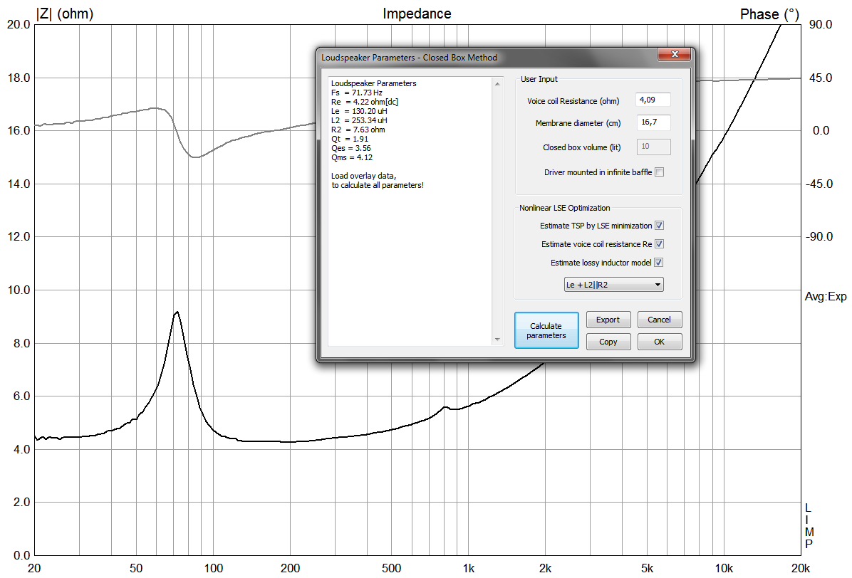

1) Импеданс ВЧ, без фильтра, НЧ, без фильтра, в корпусе, в воздухе:
2) Вне корпуса замерял НЧ, может получится снять ТС параметры,
3) корпус у меня голый. Принес вату, может наполнить его и перемерять НЧ заново? Так же хочу выровнять переднюю панель около ВЧ динамика. Может сначала это сделать а потом моделировать?
4) в какой программе есть возможность моделирования АЧХ?

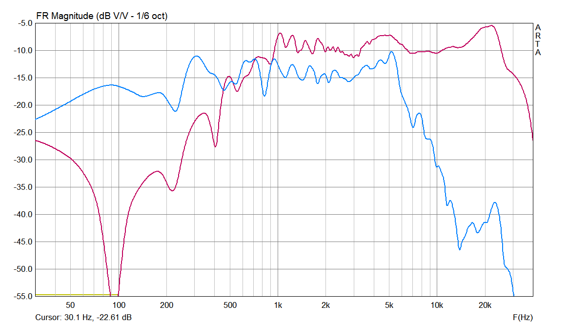

1) Пишу очевидные вещи, но их обычно не замечают. Итак, посмотрим. Точно определить резонанс динамика лучше даже не по пику импеданса, а... по переходу фазы через ноль.
Видно, что вблизи резонанса фазу сильно крутит - значит будут выкрутасы, если делить на этой частоте или около нее. Вот и один из ответов на вопрос: а почему две отдельных АЧХ спокойные, а при попытке слить два динамика в один с помощью фильтров, начинается свистопляска. Октавой выше сдвиг фазы небольшой, а выше двумя октавами - вообще мелочь.
У НЧ динамика уже на 2,5 кГц сдвиг фазы 40 градусов (немало), выше почти не растет.
Самое интересное, что фильтры крутят фазу еще сильнее, вот и получаются проблемы с женитьбой образцовых жениха с невестой - могут не сойтись с характерами, а чтобы сошлись, нужна опытная сваха, чтобы выкрутить им фильтры.
Конечно, можно плюнуть на все эти мелочи, похоже, так делали на каждом шагу и в промышленности. Но мы ведь делаем штучный экземпляр для себя. По мере накопления опыта, вы уже заранее будете знать из-за чего будут ссориться наши молодожёны и сможете превентивно, даже без особых измерений устранять возможные проблемы, особенно задав им несколько вопросов. Такие люди называются на нашем языке... гуру (если они настоящие). Они обычно не раскрывают своих маленьких секретов, а просто говорят: сделай так или так.

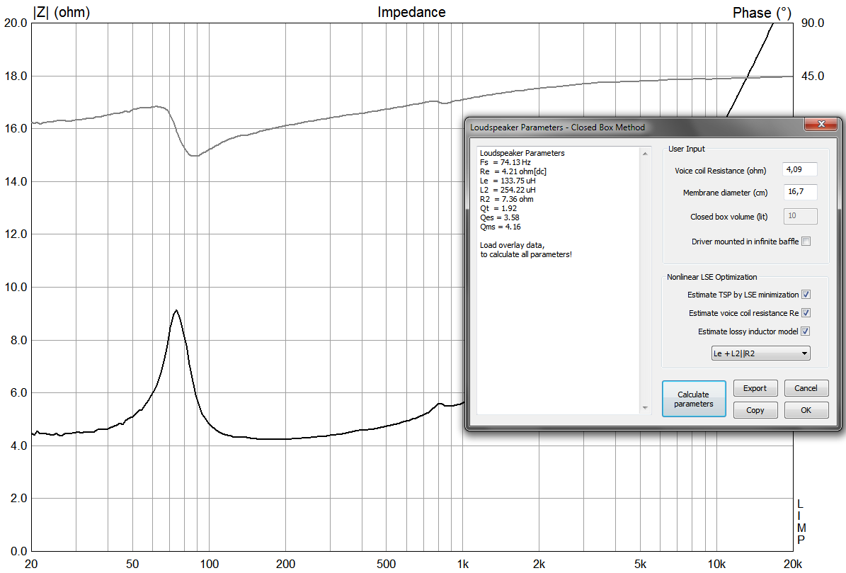

2) Нет ничего проще, я уже писал об этом. Анализ-Метод закрытого ящика. Поставить третью галочку, диаметр по гофру и нажать кнопку.
Вот так легко и просто получим: Собственную резонансную частоту и Полную добротность. Последнее весьма важно и позволит сразу оценить динамик. Причем частота резонанса интересна не только для басовика, но и всех других динамиков. Понятно почему интересна частота резонанса пищалки?!
А вот узнать эквивалентный объем посложнее, но я писал об этом в описании LIMP. Сложность в том. что нужен ящик. Но если такой ящик есть, всё просто - делаем два измерения - без ящика и в нём и всё.
Повторяю, надо сохранять результаты измерений в файл, тогда не надо будет крутить туда-сюда несколько раз.
Кстати, весьма интересно измерить полную добротность динамика в штатном ящике, с фильтрами и штатным акустическим кабелем. Но надо отключить остальные динамики с фильтрами. Сразу получим реальную полную добротность ОДНИМ ИЗМЕРЕНИЕМ. В случае ЗЯ делаем выводы - пихать ему внутрь вату или кирпичи. В случае ФИ (перед этим заткнув дырку) можно оценить добротность и может добиться оптимальной. Это писать долго, а измерить - секунды (не считая установки и подключения аппаратуры). Достоинство - реальные, а не симулированные параметры.
3) По-моему всё это можно отложить на потом.
4) На мой взгляд - LSP CAD, вернее мне понравилось моделировать в ней фильтры. Программа гигантская по возможностям, в ней можно утонуть, поэтому в глубину я не лезу - боюсь. Мне хватает плескаться у самого бережка на мелководье. Но даже это в двух словах не опишу.
Думаю, и другим не стоит сразу лезть на глубину.

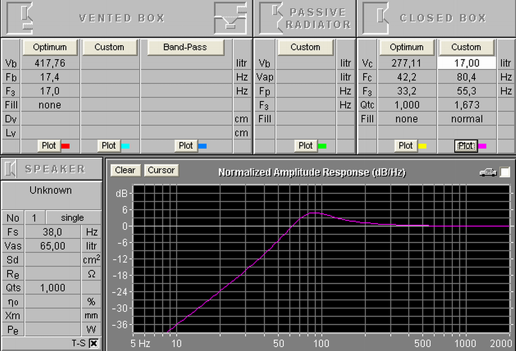

Динамики 4 Ом как и АС (должна быть). По калибровке шнуров уже сам догадался, да и в мануале все расписано. Пожалуй доведу корпус АС до финала, а затем заново измерю импедансы и АЧХ.
Поиски программы привели к разочарованию. Демо версия не подходит, а 5.25 не совместима с ОС. Не зря я прошлый раз делал измерения в lsp lab, начинаю припоминать, были и тогда проблемы с софтом. Одна надежда на Вас, но здесь самому сделать желание)
Не знаю как считать в программе, сделал ручной расчет параметров динамика.
Диаметр от центра до центра подвеса = 167 мм
Re = 4, 09 Ом
Fрез = 38,45 Гц при 14,6 Ом
Qms = 4, 05
Qes = 1,33
Qts = 0,99
Sd = 21893 кв мм или 0,0219 кв м
Vas = 65 л
Соотношение Fрез/Qts = 39
  • до 50-ти - динамик предназначен для работы исключительно в закрытых ящиках;
  • больше 100 - исключительно для работы с фазоинвертором или в бандпассах.
Re = 4, 09 Ом
Qms = 4, 05
Qes = 1,33
Qts = 0,99
Vas = 65 л

Какой? Если LIMP то я дважды писал, вроде даже пример с графиками приводил. Могу в третий раз, подробнее, но уже не сегодня.
Чем хороша и удобно программа - можно определить добротность голого динамика (ну и резонанс) одним измерением и за секунды.
Аналогичная операция с генераторами, вольтметрами, миллиметровкой займёт... даже боюсь подумать.
Но измеряя так. ошибиться легче легкого.
Я сильно сомневаюсь, что Qts = 0,99. Думаю, что-то напутано.
Можно приложить файл LIM динамика вне корпуса, в воздухе, ось горизонтально (как в колонке), динамик удерживать одной рукой за магнит?
Другое дело, если такая добротность в корпусе, с фильтрами и длинными проводами. Это многовато, но не слишком и думаю, проблему можно решить.
Есть еще метод определения добротности в ящике (ведь нам нужен конечный результат, а он именно в ящике). Условно назовём "метод Бокарёва" (хотя этим методом и формулами пользуются и другие и давно). Он смотрит на АЧХ снятую микрофоном в упор и быстро вычисляет в уме. Я не пользуюсь, поэтому не помню. Почему я пишу про два метода - один проверяет другой, если совпадают, ошибка маловероятна.
По быстрому загнал очень сомнительные данные в Спикершоп и если ящик 17 литров (?) то получилось в ЗЯ вот что.
Это нехорошо. Надо проверить полную добротность.
М-да, взял файл LIM "на воздухе", получилась добротность 1.
Может ошибка ? А есть какой-нибудь плюгавый известный всем динамик, чтобы измерить у него добротность?
Добротность 1 без ящика? В ящике - под 2? Начинаются сабвуферные приколы. Потребуется ПАС в окнах и приличное количество поглотителя. К фильтру, правда, не относится. А почему вообще выбрали этот динамик? Ему 17 литров очень мало!

В программе у Вас стоит 33 л закрытый ящик, подскажите как изменить объем, я пока не нашел?
Есть 35 ГДН переделанные. Есть пара альфардов 6,5". Но это не ошибка, я его мерял в ручную когда-то, получалось тоже примерно.
По программе моделирование расскажите, где взять , какую?
НЧ динамик в корпусе с легким заполнением:
НЧ динамик НЧ динамик в корпусе с легким заполнением + 1 мешок ваты:
НЧ динамик НЧ динамик в корпусе с легким заполнением + 2 мешка ваты:
НЧ динамик НЧ динамик в корпусе с легким заполнением + 2 мешка ваты + 1 слой ПАС:
НЧ динамик НЧ динамик в корпусе с легким заполнением + 2 мешка ваты + 2 слоя ПАС:
С наполнением резонанс удалось понизить. С ПАС резонанс не особо падает, но пик импеданса стает заметно ниже. По звучанию без ПАС лучше.

2) Да, при добротности =1 Спикершоп показывает, что и в 80 литрах примерно то же.
3) Это окно становится доступным при загрузке двух измерений, в этом суть метода - сравнение динамика в воздухе и в ЗЯ. Это нужно только для определения Vas.

1) Я не мог перевести и переписать на сайт полное описание программы - оно очень немаленькое, я и так пишу (по числу букв) наверное, больше всех.
Очень просто. Измеряем или проще - загружаем сохраненный файл LIM измерений в воздухе и наверху Overlay - сохранить курву, как оверлей.
Сделать измерение в закрытом ящике известного объема или с прилепленным грузиком известной массы. На экране две курвы, рекомендуемый сдвиг по частоте 30...50%. Наверху нажать - Analyze выбрать нужный анализ (в коробочке или баночке) ввести диаметр и получим результат анализа - Vas. Повторяю, для Fs и Qts достаточно одного измерения на воздухе.
2) В отличие от ARTA, в LIMP на экране одновременно только две линии.

Яму на 5000 Гц получилось убрать. Вот фильтр, назову его "2 вариант" (отличие его от самого первого варианта, в 1 варианте на НЧ было 2 катушки одна пустая, вторая со стальным сердечником, а на ВЧ конденсатор 8 мкФ и катушка была 0,1 мГн):
Конденсатор на ВЧ в 8 мкФ в кривой АЧХ кардинальных перемен не дает, т.е. нужно слушать.
красный - общая АЧХ 2 варианта
синий - ВЧ с фильтром
зеленый - НЧ с фильтром
серый - противофаза
Сравнение моего 1 варианта с сегодняшним вторым (красный - 1 вариант, синий - 2 вариант):

Как раз сумарная АЧХ не дикая, она же прикреплена.
АЧХ с неравными скатами полос будет ровная в одной точке пространства, в других у вас вылезут бяки , всякая фазовая шелуха.
Имеете в виду бяки в АЧХ или в фазе?
Если в АЧХ, то где тут бяки:

Как я и предпологал, при снятии АЧХ по старым фильтрам я добавлял уровень на усилителе, от чего давление НЧ больше чем ВЧ, но это не так. Сегодня перемерял все на одном и том же уровне.
Сравнение АЧХ НЧ и ВЧ без фильтров, по оси ВЧ, 1 м расстояние, 1 м высота:
Вокруг ВЧ наклеил плотного ватина, чтобы верхний фланец был заподлицо передней панели. Вокруг будет гриль, который станет и заполнит пустое пространство, что можно видеть без него.
Внутрь корпуса положил вату, синтепон, овчину.
IMG_20200713_10331  (1).jpg IMG_20200713_10331  (2).jpg IMG_20200713_10331  (3).jpg IMG_20200713_10331  (5).jpg IMG_20200713_10331  (4).jpg
Результат порадовал. Продавец был прав, этот ВЧ нужно ставить заподлицо.
Синяя - до, красная - после (на разный уровень не смотрите):
А теперь перейду к новому фильтру и измерениям - вариант №4. Жду замечаний и т.д. Куда двигаться что поменять.
Забегая вперед скажу, что звучание мне нравится. Сибилянты, о которых упоминал выше, уже не так бьют в уши.
Фильтр:
Измерения по оси ВЧ, 1м, расстояние до стен, пола и потолка более 1 м. Окно 10 мс.
ВЧ динамик с фильтром (синяя) и без (красная) + импеданс с фильтром
НЧ динамик с фильтром (синяя) и без (красная) + импеданс с фильтром:
Суммарная АЧХ с динамиками и ее импеданс:
Далее окно 50 мс. АЧХ НЧ с фильтром по оси ВЧ 1 м (синяя) и АЧХ НЧ с фильтром по оси НЧ, 20 см (красная):

0,39 мГн явно мало для НЧ фильтра, наращиванием емкости вы только убиваете низ, выпирая средину и проваливая импеданс ниже 2 Ом.
Выдать вам готовую схему не смогу, это дело чисто подгонкой , с перебором вариантов.

Смоделировал свой фильтр, который в точности совпал с реальным. Смоделирвал фильтр ВЧ от Троелса. Результат явно лучше, завтра и попробую 3 порядок на ВЧ.
На картинках ошибка. Мой фильтр вариант 4 - слева, от Троеса - справа:
Стесняюсь, но предложу: на НЧ - одна катушка, 1,0мг, на ВЧ - 6,8мк и 0,3мг или 9,1мк и 0,18мг:unsure: Похоже, надо на 2кгц получить уровень -6дб от средней полки.
Приятно посмотреть. Моделирование стало совпадать с измерениями. Я же писал - всё получится, но не сразу. Тут важно натренироваться.
