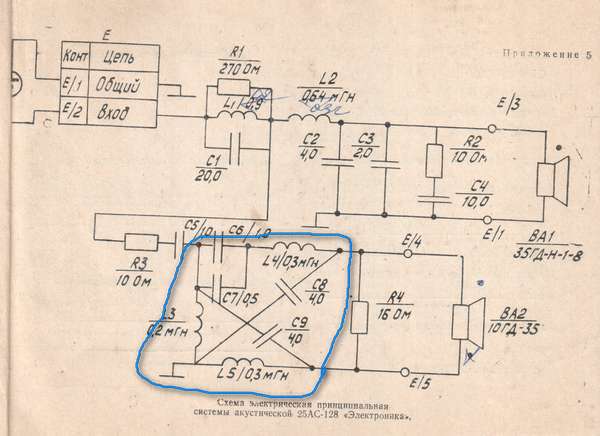

видел забавную схему перекрестно-последовательного включения катушек,
Если не такая
(кстати в ней косяк и думаю, что только на бумаге, а не в реальности).
И так, если не такая, то можно Вашу...

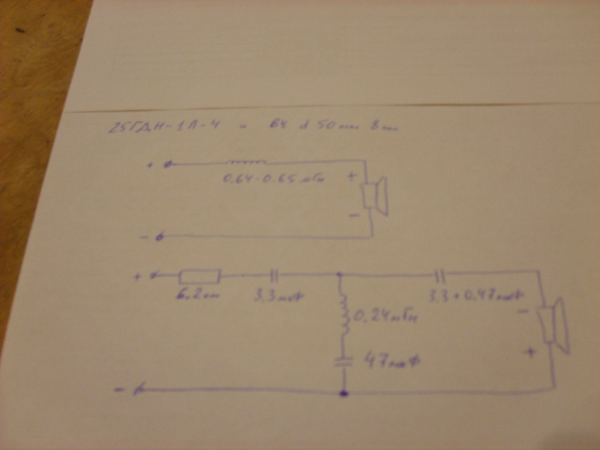

Не одними TW70 можно уши успокоить, а как получилось, и безродным китаем, купленным до кучи на Юноне, давно, но
думаю, такое можно еще встретить.

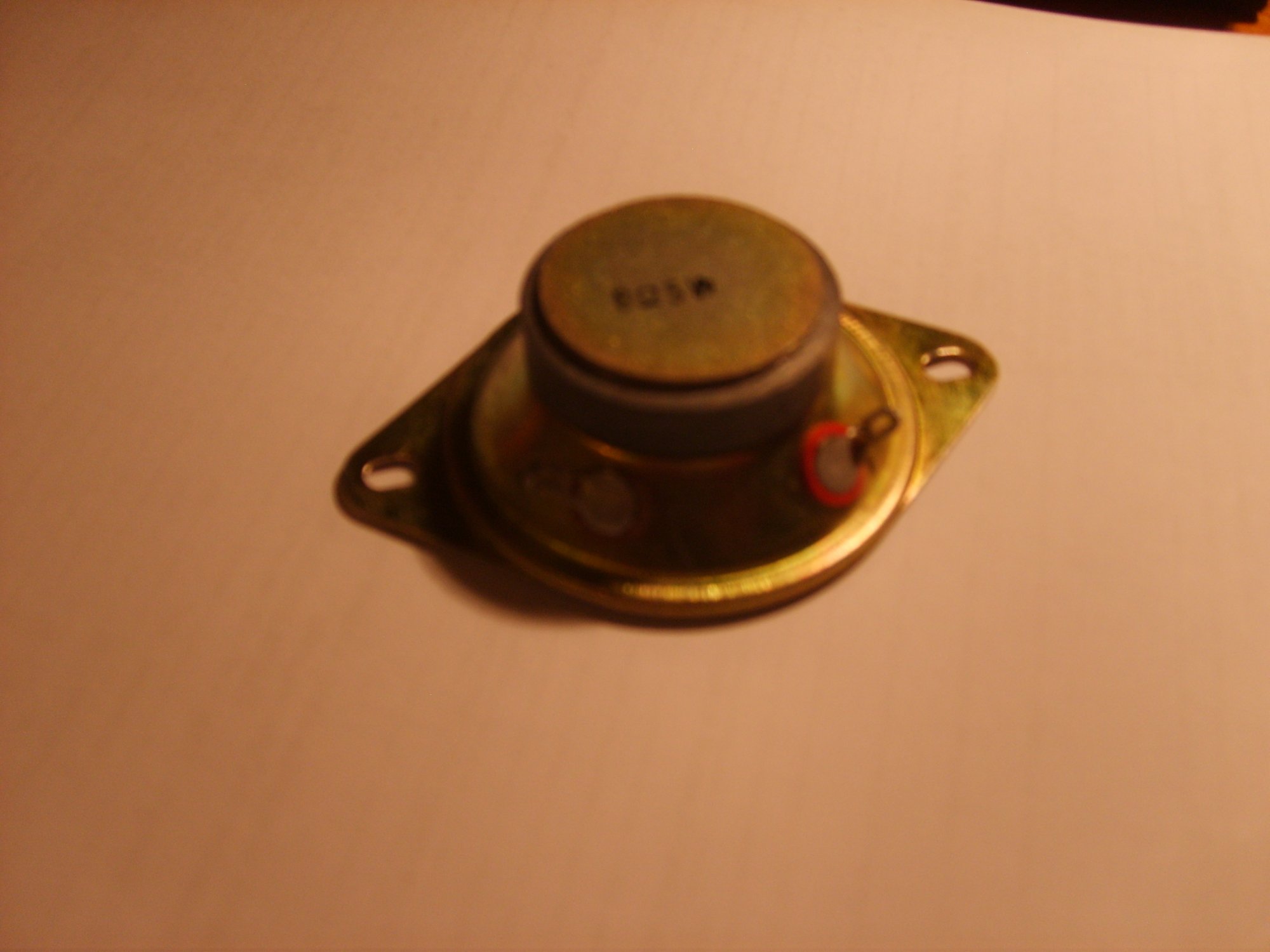

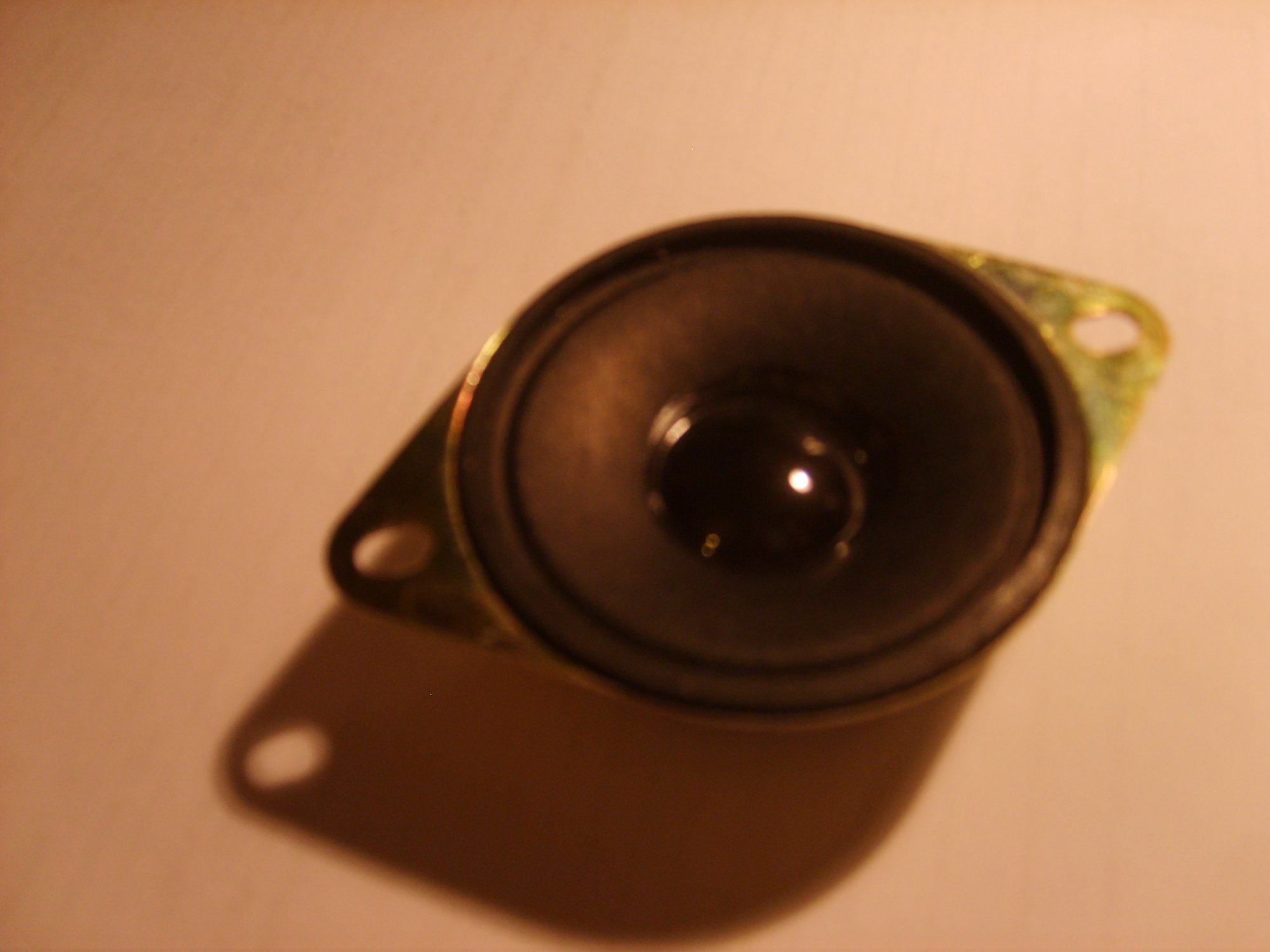

Диаметр 50 мм, диффузор бумажный, пыльник пластик похоже.

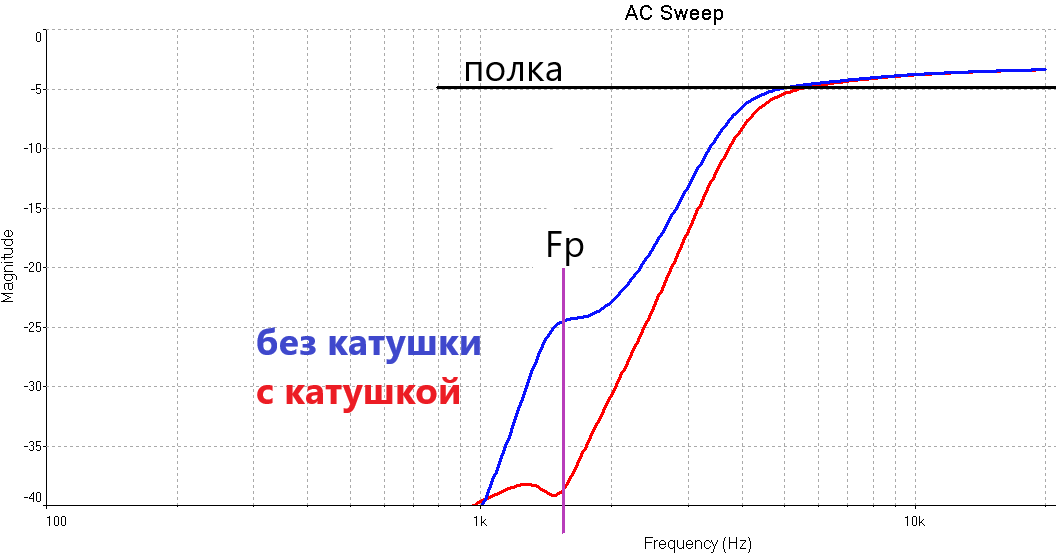

Такой фильтр называется эллиптическим и имеет довольно интересную АЧХ.
Скажите уж прямо: в симуляторе это выглядит криво.

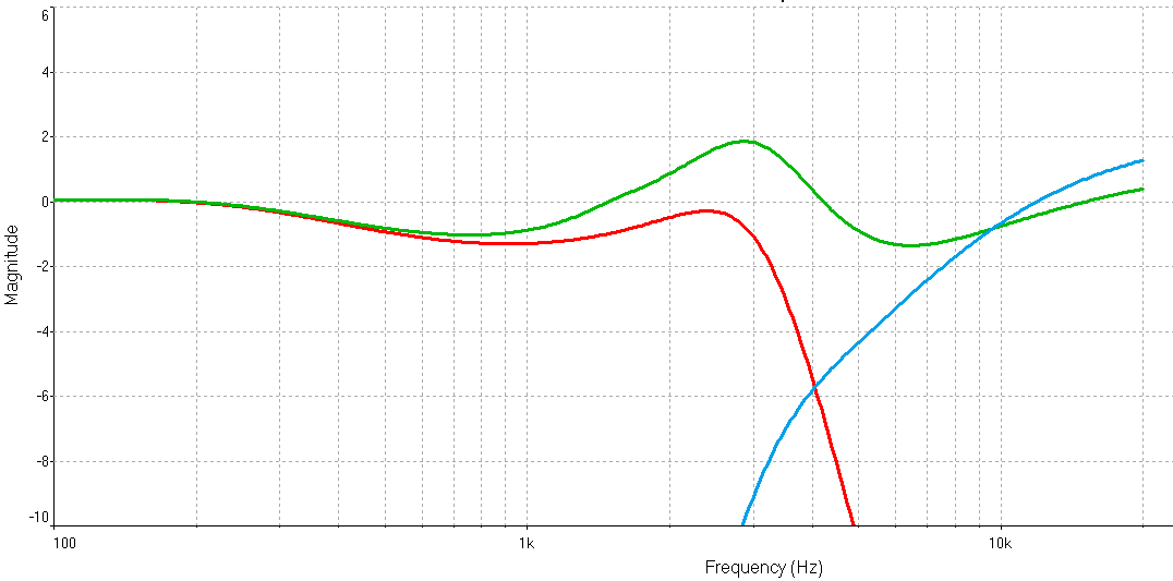

Ничего кривого нет.
Резонансная дополнительно удавлена на 13дБ. Активные сопротивления элементов фильтра учтены.
Нужен. Не нужен 1,8 Ом ну никак... Сброшу симуляцию.

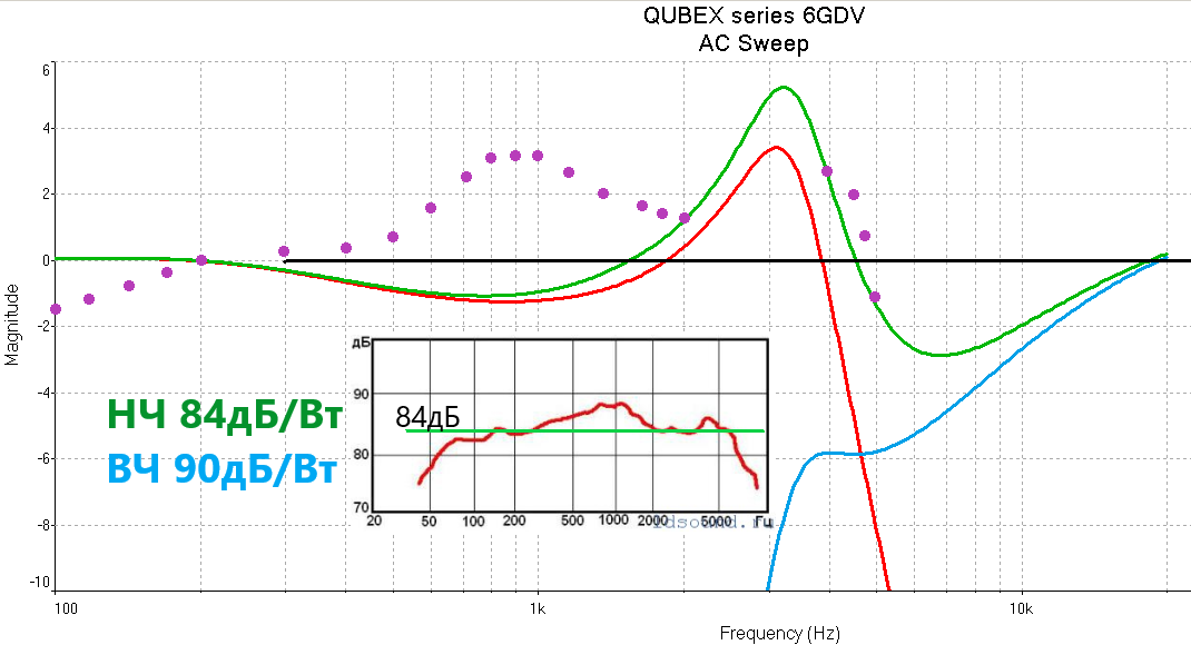

Исходная схема, без 1,8 и 24 Ом. Фиолетовые точки - АЧХ по звуковому давлению (в предположении правильности приведенной характеристики 25ГДН-3). На горб 1кГц фильтр не влияет, слишком мала индуктивность. Все СЧ прилично задраны (а мидбаса как раз мало).
Вот так немного лучше:
Изменения в исходной схеме: последовательно с 10 мкФ поставить 2 Ом, в ВЧ звене конденсатор 1,5 мкФ без резистора.

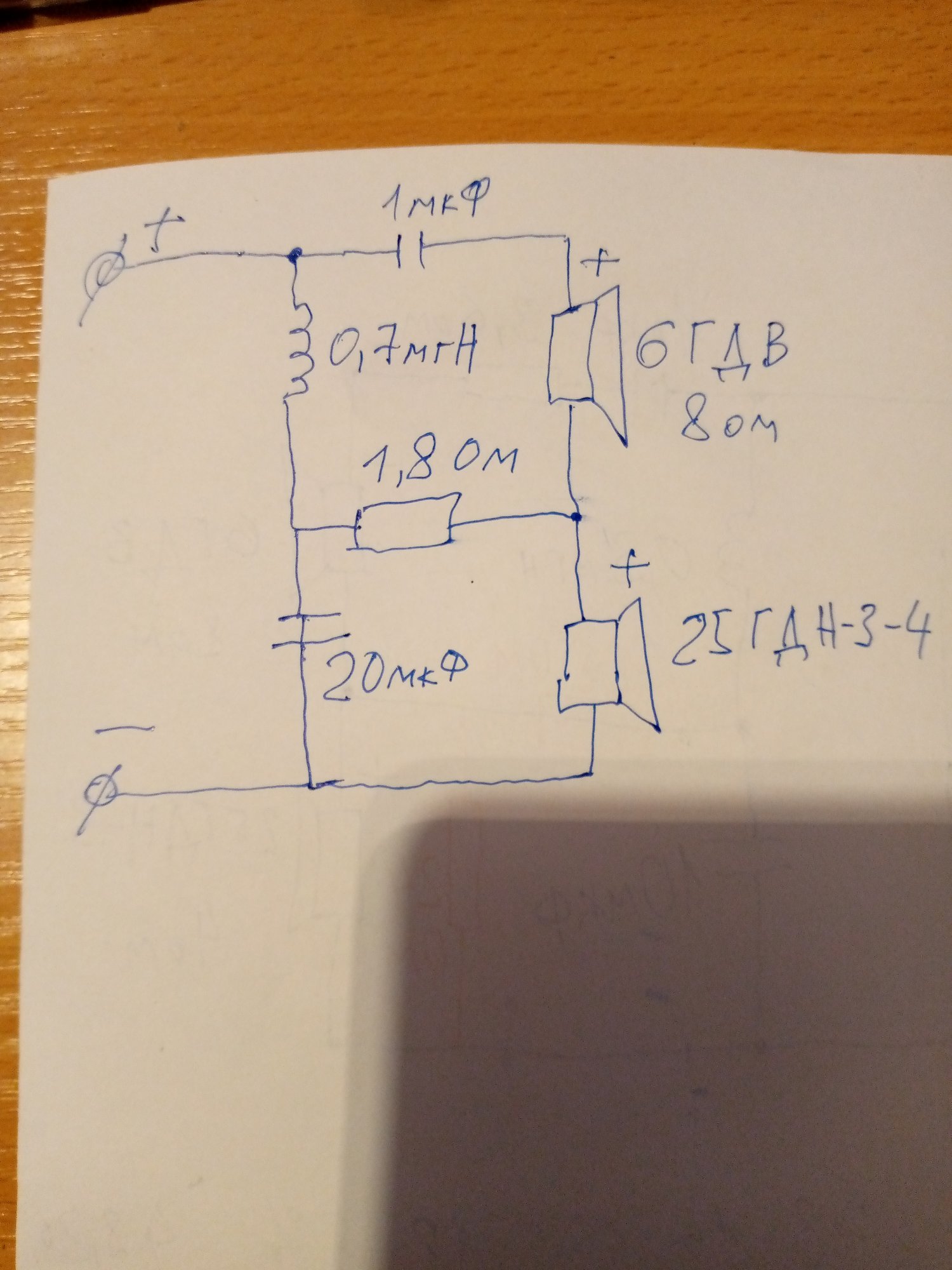

Вот схемка.
Что то совсем другой звук стал, какой то жизнерадостный(на советской эстраде 70-х проверяю.
Пысы:похоже слишком выделился вокал, как эквализировался, вокал ближе, музыка за ним... Стал звук похож на какой нибудь советский ширик(типа 4гд-35) бас уменьшился.

Давно без дела стояли 15ас-213 (25гдн3-4+6гдв2-8).Не включал лет 17-18,решил достать освежить память,дней 10 разыгрывались,на нч убрал конденсатор и катушку,25гдн напрямую включен,в выходные подключил к одноламповому(6ж23п) и обалдел от звука.Мощности,конечно,маловато,но для вечернего прослушивания хватает.Очень детальный звук,с 15ас-220 такого нет.
Где-то читал, что в последовательных фильтрах динамики должны иметь одинаковое сопротивления. Или ошибаюсь?

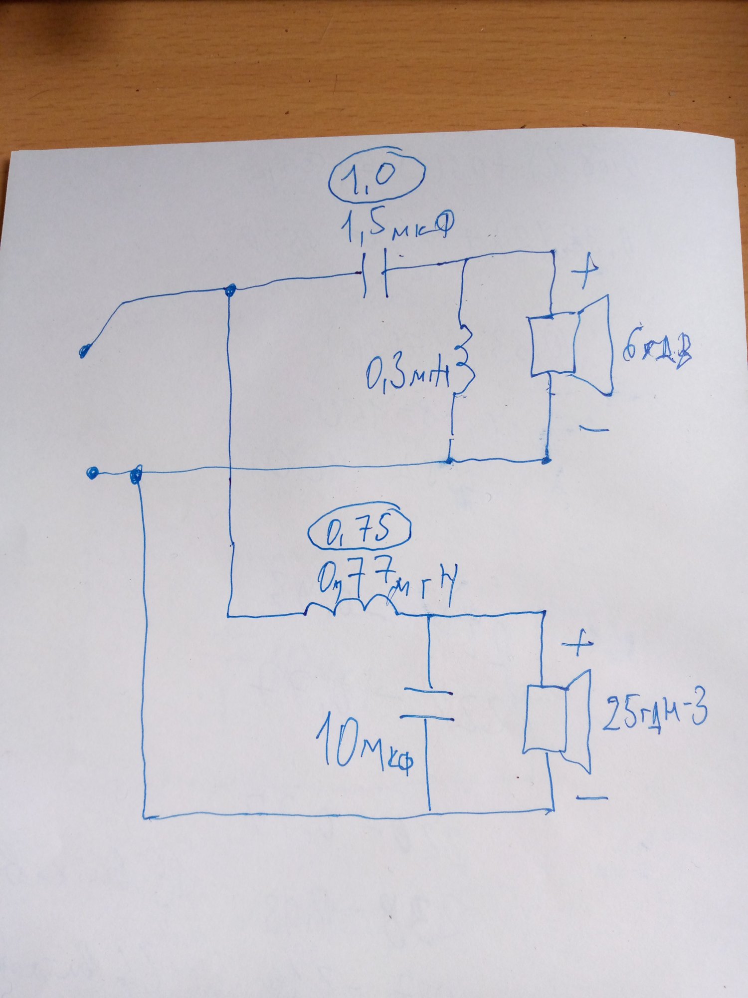

Итак, собрал наконец то фильтр по схеме Александра, с небольшими отличиями(вместо 1.5 мкф-1 мкф, резистор на 22 Ома пока не ставил и катушка 0,75 мгн, вместо 0,68).
Первые впечатления-звук подкрикивает и вроде есть провал в мидбасе, немного неразборчиво.
Сижу вот думаю, фильтр подправлять(а что именно?) Или это у меня усилитель такой?
Схему фильтра сразу прикладывайте.
Если НЧ как у Салтыкова, то прикрикивать не должен.
Схема:
