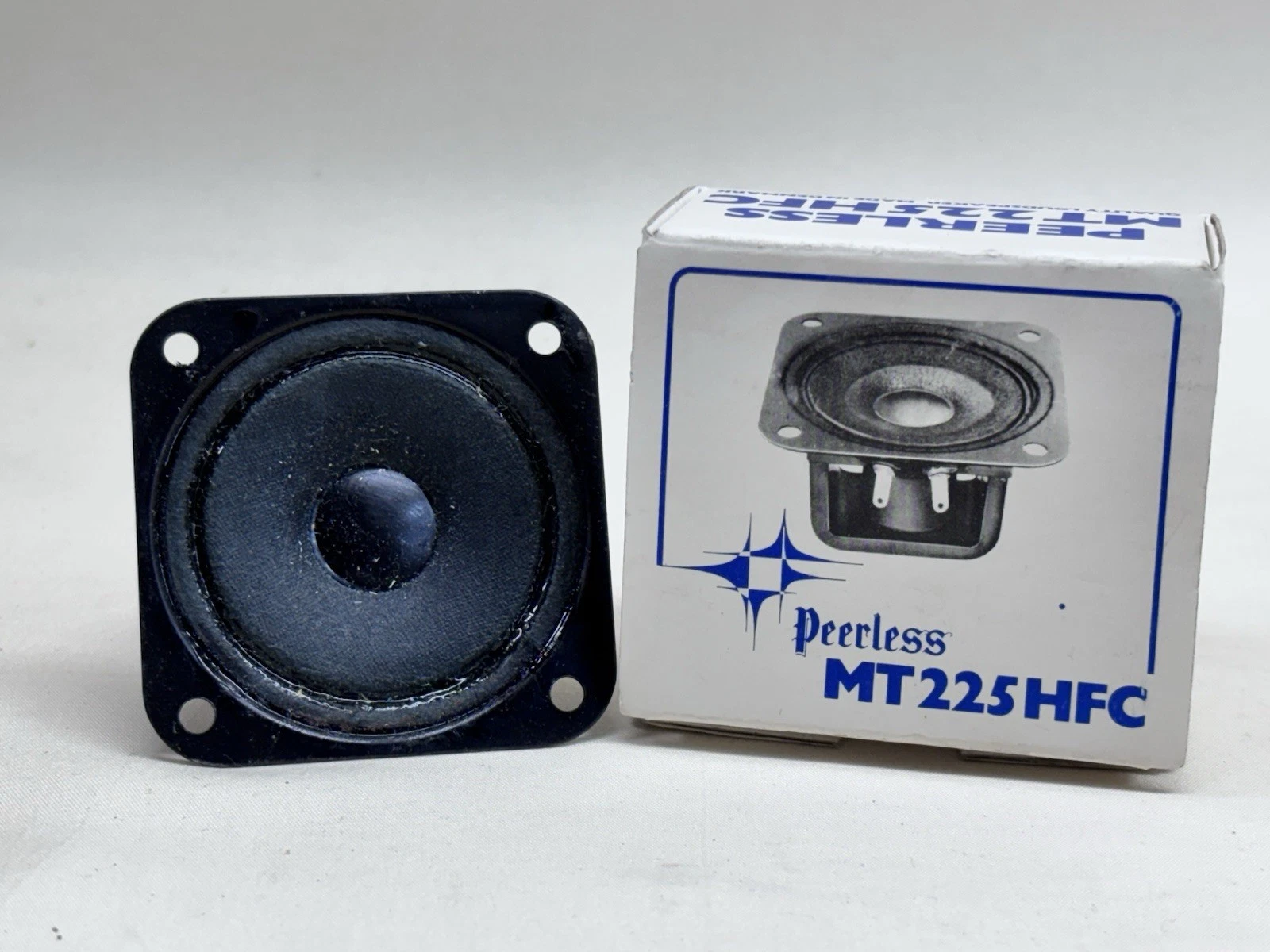

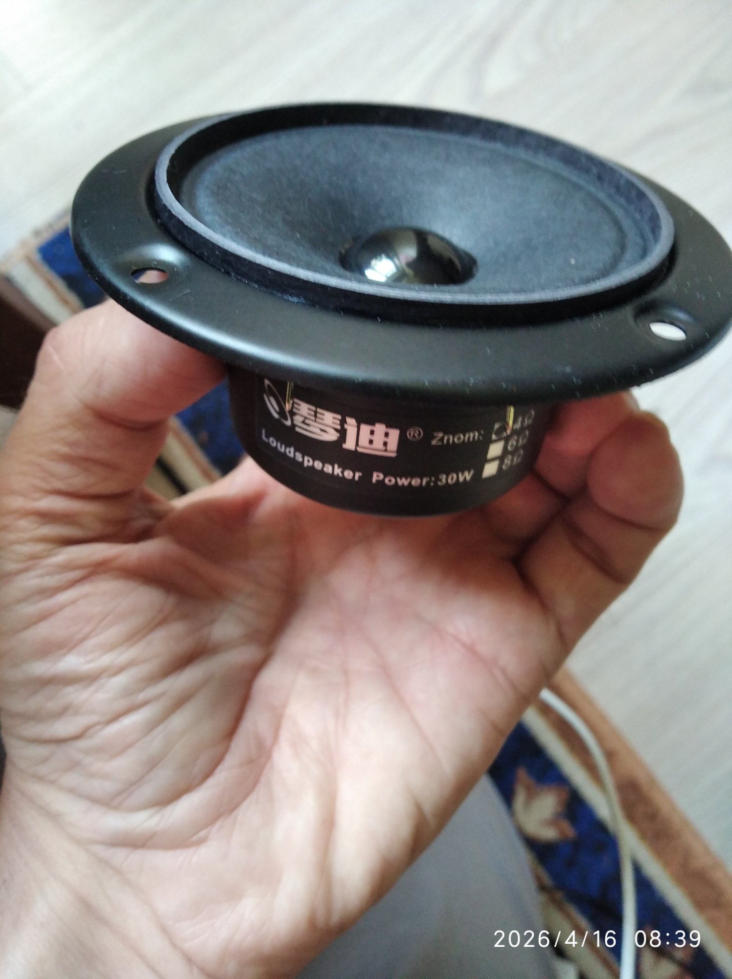

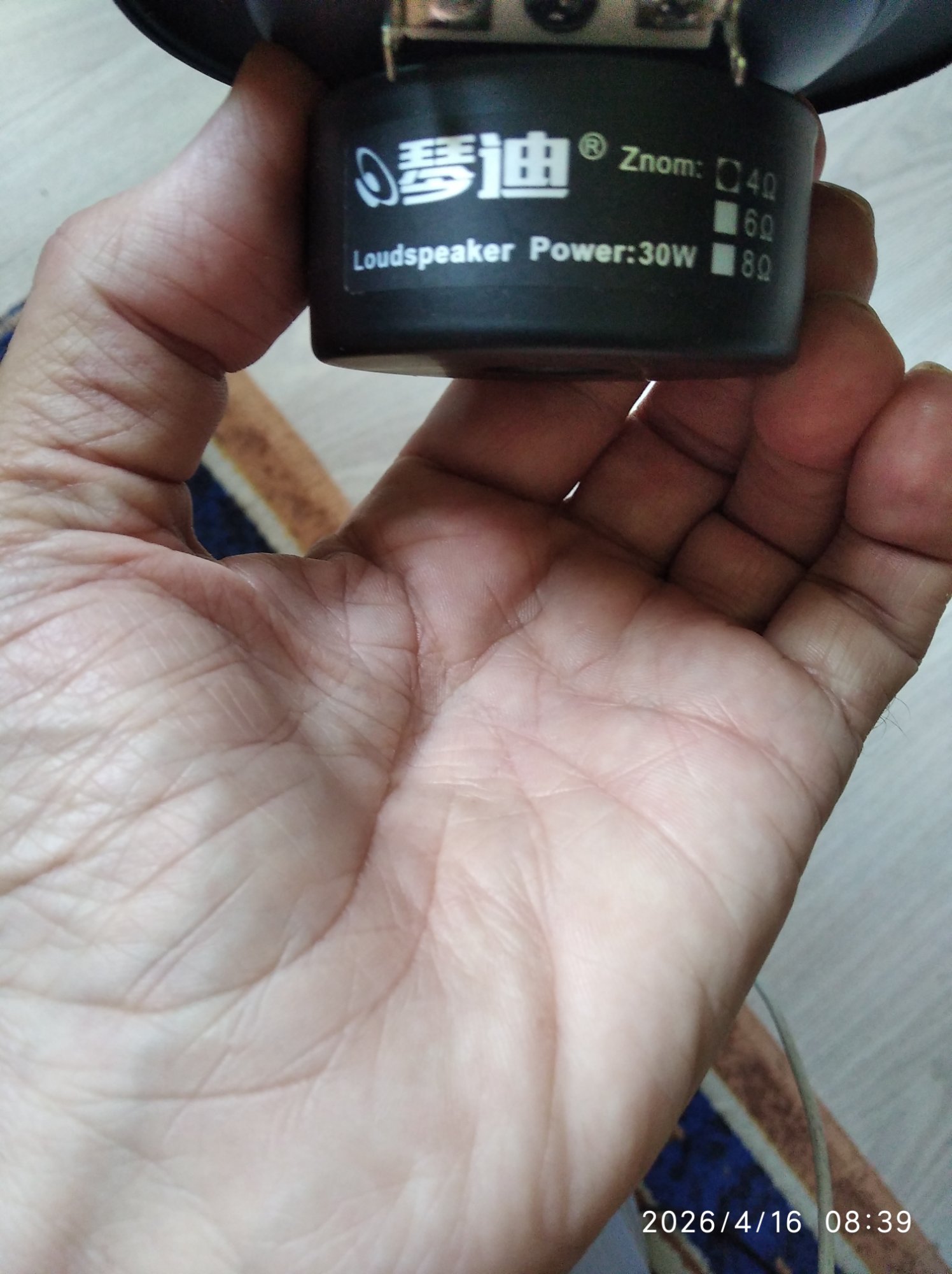

Попробуйте на OZON артикул 4430661070
Бесподобный по ровности АЧХ и звучанию динамик. И открыл его для нас Серёжа kolobrkin . Да продлит Аллах эмиссию кенотронам его души!
Есть вопросы по данному динамику: 1. где АЧХ? 2. такой диаметр и нет мастики в подвесе? 3. заправлен ли зазор жижей? 4. какова реальная чувствительность? 5. на какой мощности проявляются искажения?
подкупает низкий резонанс, 1200гц хорошо состыкуется с любым дином.

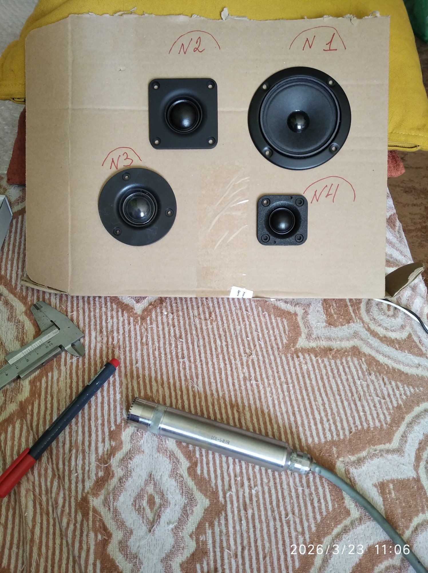

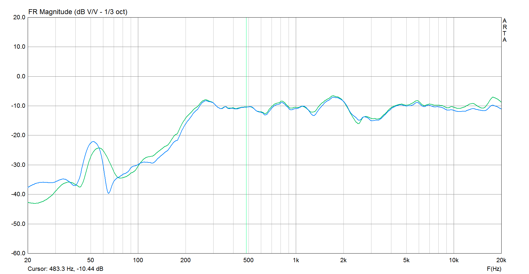

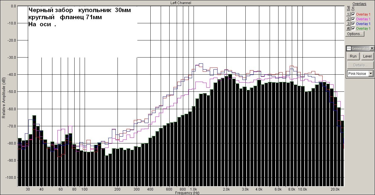

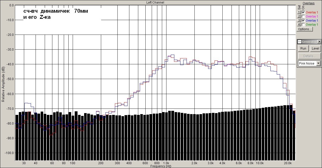

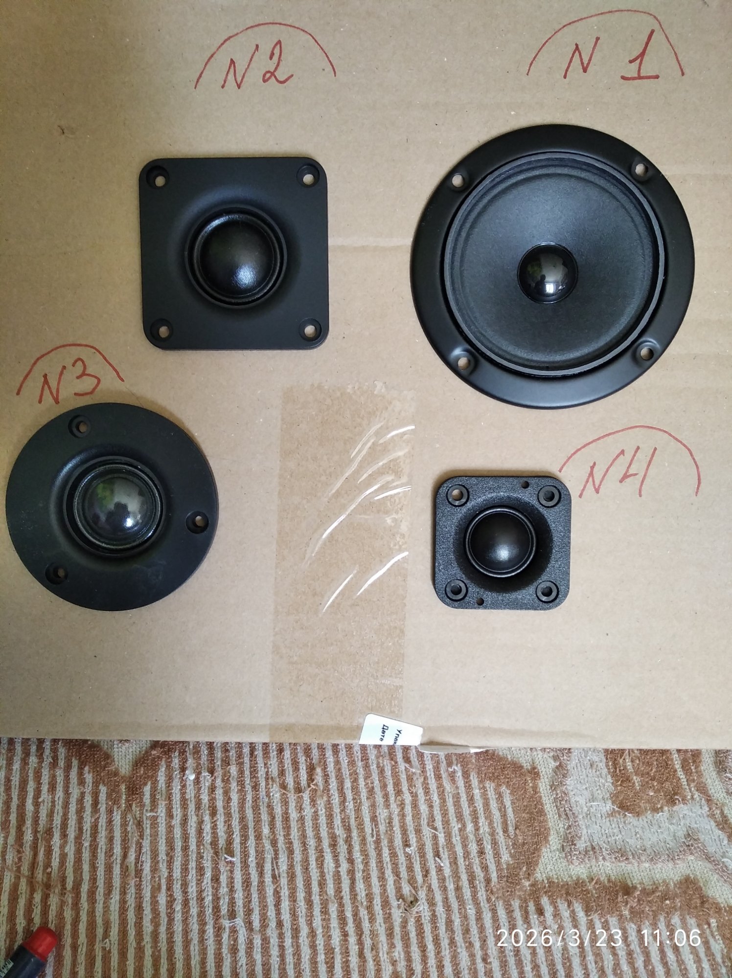

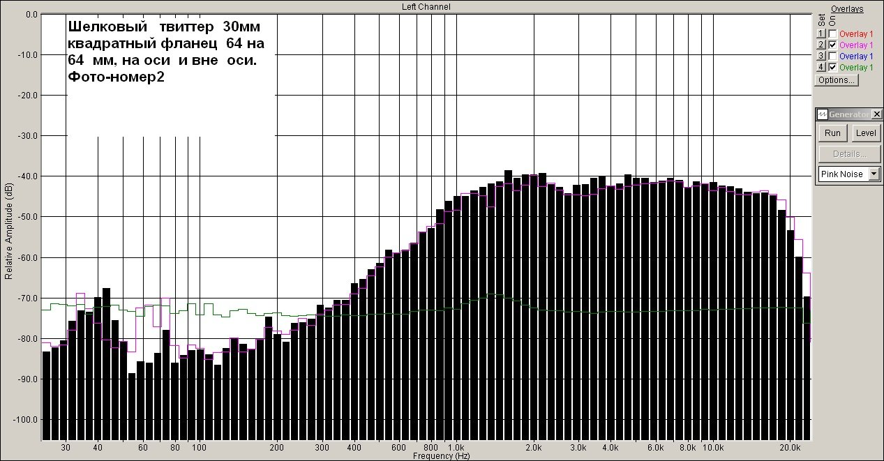

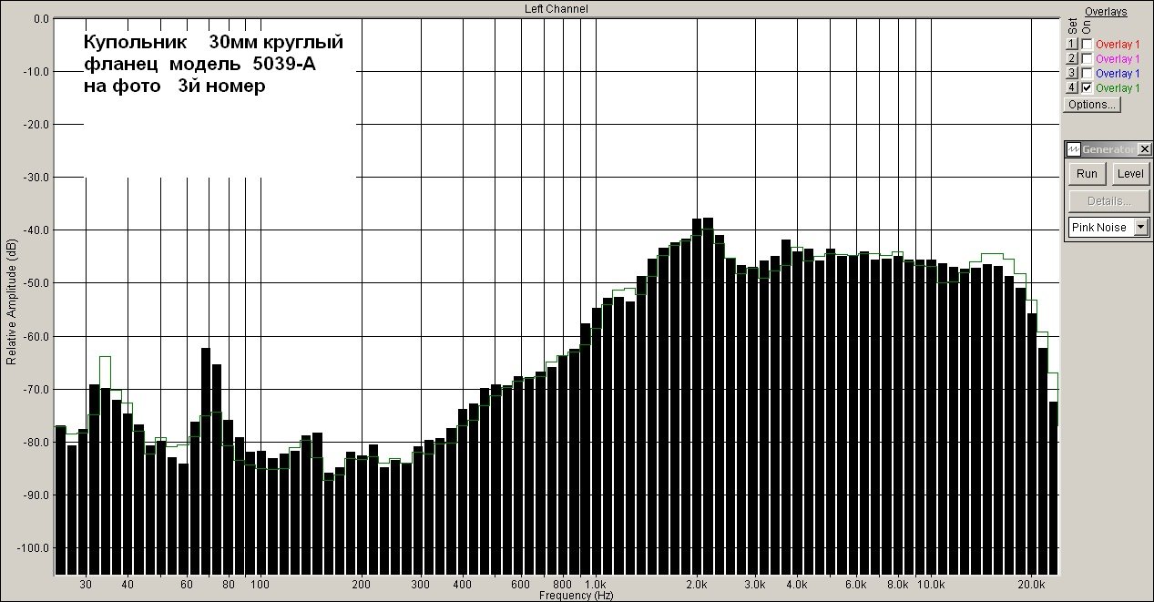

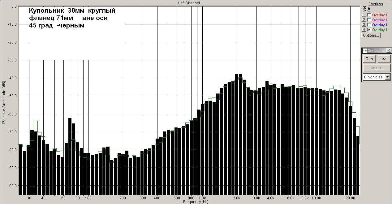

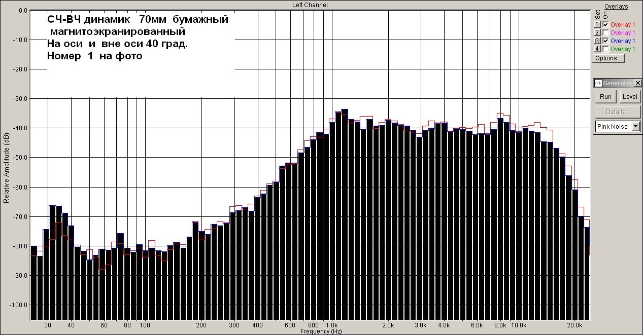

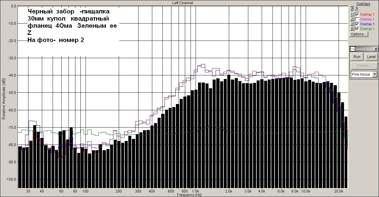

АЧХ на флешке. Здесь тоже есть в какой-то теме по динамикам.
Тонкие замеры не проводились, важно было выбрать из кучки разных -лучшие. Их два,остальные ушли в отвал.

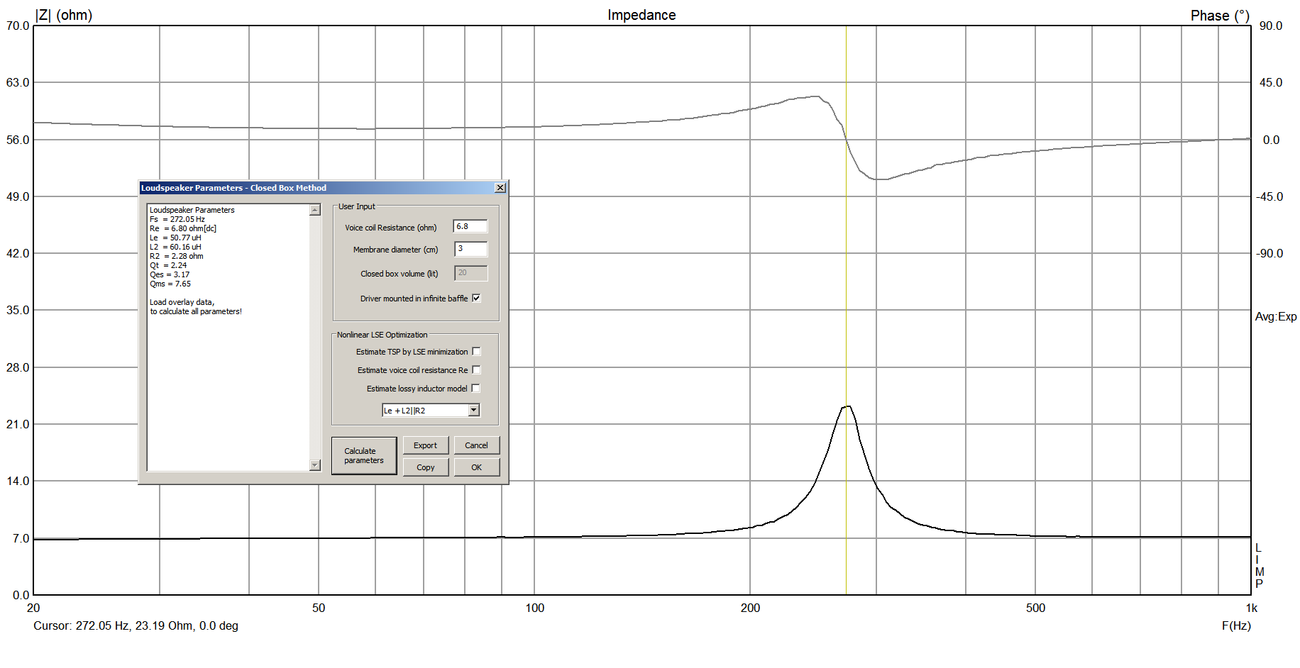

Судя по вялой z-ке, магнитная жижа в зазоре есть.
1и2 достойные динамики.Прочие отвалились по чувствительности. Сигнал и дистанция не менялись.
IMG_20260323_110648.jpgIMG_20260416_083942_1.jpgIMG_20260416_083938.jpgIMG_20260323_110654.jpg

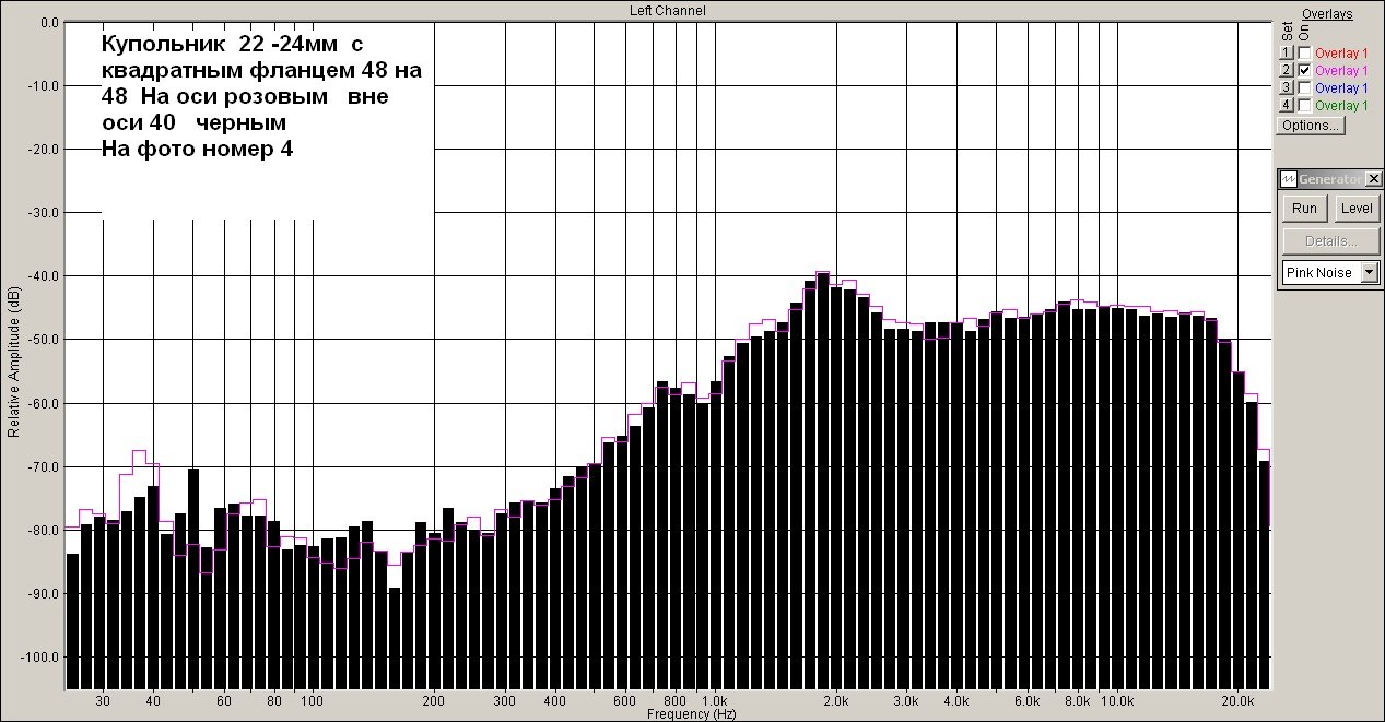

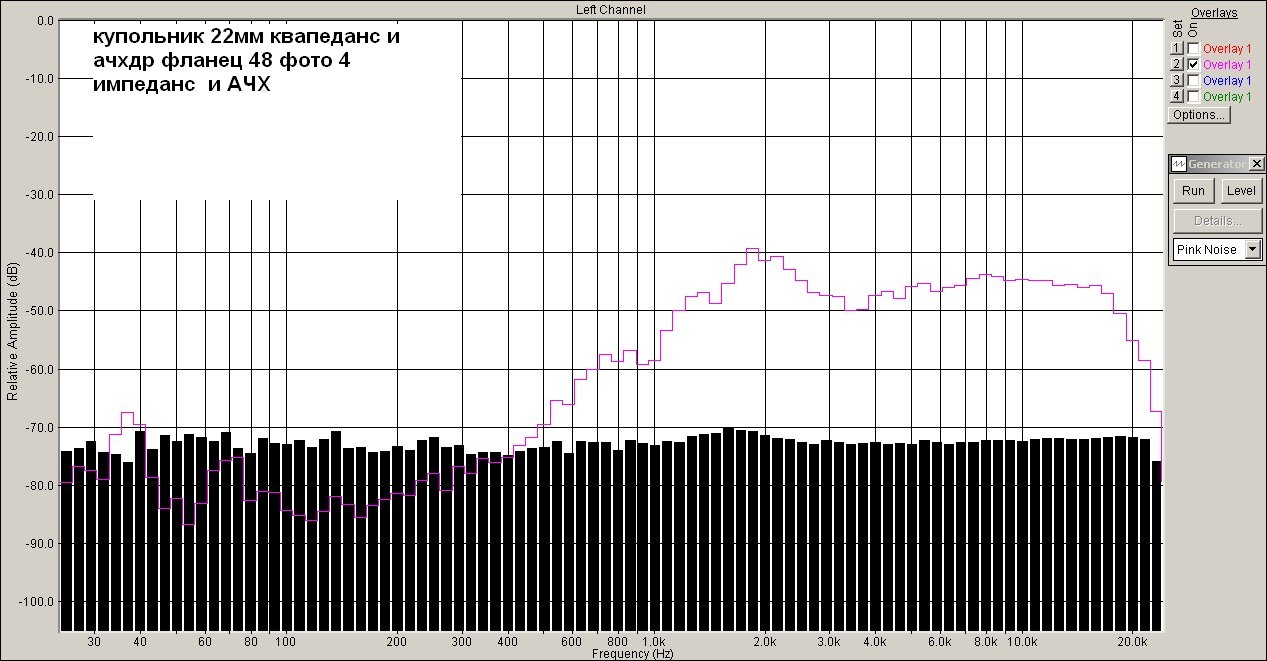

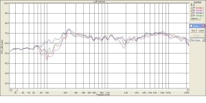

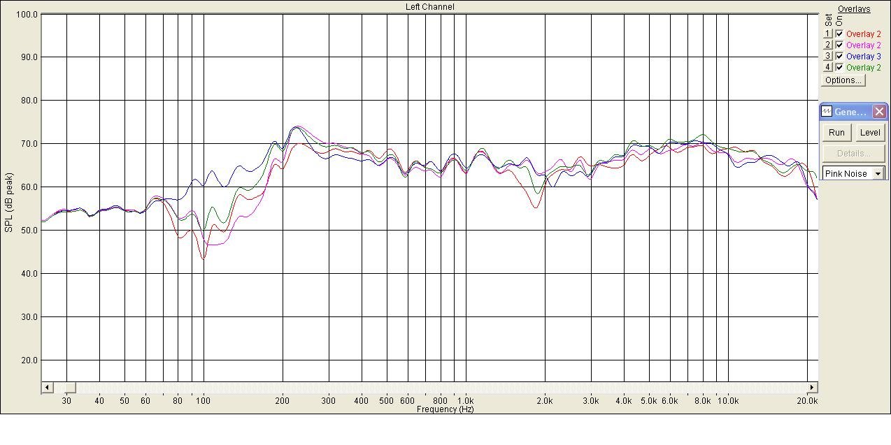

АЧХ четверки борзых пищалок .
Динамичек  СЧ-ВЧ  70мм  Z.jpgДинамички  из Китая.jpgКупольник   4 Ома  22 мм  квадратный  фланец  номер фото 4.jpgКупольник   4 Ома  квадратный фланец.jpgКупольник   22мм номер 4.jpgКупольник   30мм.jpgКупольник   китайский 30мм шелк   квадратн фланец  64 на 64.jpgКупольник  30мм   номер  3 на фото.jpgКупольник  30мм круглый  фланец 71мм.jpg
Спасибо за информацию! Откровенного дерьма не увидел ни на одной картинке (кроме 9), а подвес на большой пищалке нужно герленить, от этого не уйти, тогда верх вытянется в линейку. Немного вылезет 2-4кГц, но это вообще ерунда и лечится наклоном АЧХ.
Жижа в зазоре имеет свойство высыхать, к сожалению (если слушать на паспортной мощности).
В любом случае, за 750р - это уникальное предложение, которым можно поправить кучу кАлонок, вроде 10мас1м, 15ас408/404 или 25ас309 и даже в "Кубики Салтыкова" её пристроить не грех, вместо непредсказуемых 6гдв2/2гд36.
П.С. Чем вообще отличаются динамики с промазкой от непромазанных, да хотя бы тем, что даже при сглаживании 1/24 в АРТЕ или Спектре у них отсутствуют резкие пики и провалы.

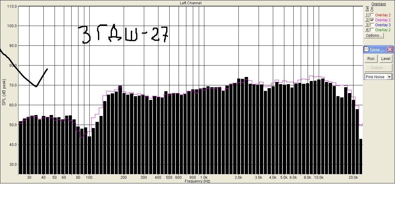

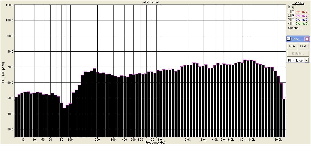

Так. Нашел 3гдш 32р
Ваш микрофон соврамши, нет там ровной отдачи за 20 кил. Спадает-с!
Для речи изумительный динамик, как пищалка уже проблемный.

Так. Нашел 3гдш 32р
Давно это было уже и не вспомню чем мерил. Ну даже и в таком виде хорошо. А кто из нас что то услышит на 20 кГц?
Представьте, есть такие выродки)))) Мой шеф по работе в больнице , сидя в соседнем кабинете вопил "Сергеич, что у тебя там пищит!!!!!" А это контрольный динамик и усилитель на прогоне, 20 000 честных с генератора. Думал, не слышит, ему тогда под полтинник было .
