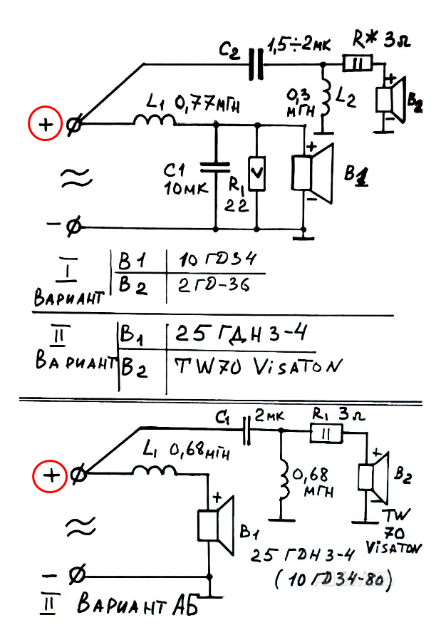

Замечание одно и мелкое, докидка к пищалке 3-омной гасилки делает ее 10-омной вместо прежних 8. Элементы ВЧ фильтра требуют уточнения, емкость взять поменьше, 2, 7 мк-2.2 мкф. катушку можно оставить
Да конденсатор до 2мкф но не более резистор в начале катушку после конденсатора,по НЧ конденсатор и резистор на 3-4ом на общий через конденсатор.
а от сюда поподробние и какие номиналы
Ну как на твоей схеме фильтра только резистор на 22ом выкинуть а конденсатор на 10 мкф последовательно резистор на 3-4ом на общий.
ясно так и думал просто уточнил

По ВЧ тоже измени на входе резистор следующим конденсатор потом катушку на массу на общий,с витками катушки можно по играться,для своих вч я обычно матаю на катушках серцевина Д40мм,витков так по 180 провод обычно 0,9-1мм в диаметре,а потом прослушиваю и или отматываю для получения ясного звука от вч динамика,ну а потом если есть микрофон можно все проверить им.
Кубики от Сергея DV
НЧ – 0,66 мГн, 27 Ом, 11 мкФ.
ВЧ – 4,7 мкФ, 0,25 мГн, 4,7 мкФ, гасилка 15 Ом.

А можно без показывания пальцАми, а просто нарисовать предлагаемые схемы фильтров?

Схема - вот где правда!

И что это дает,один шп другой вч,а по нч один и тот же дин.

а зачем на ВЧ третий порядок? везде применяли второй:)
Хотелка автора.

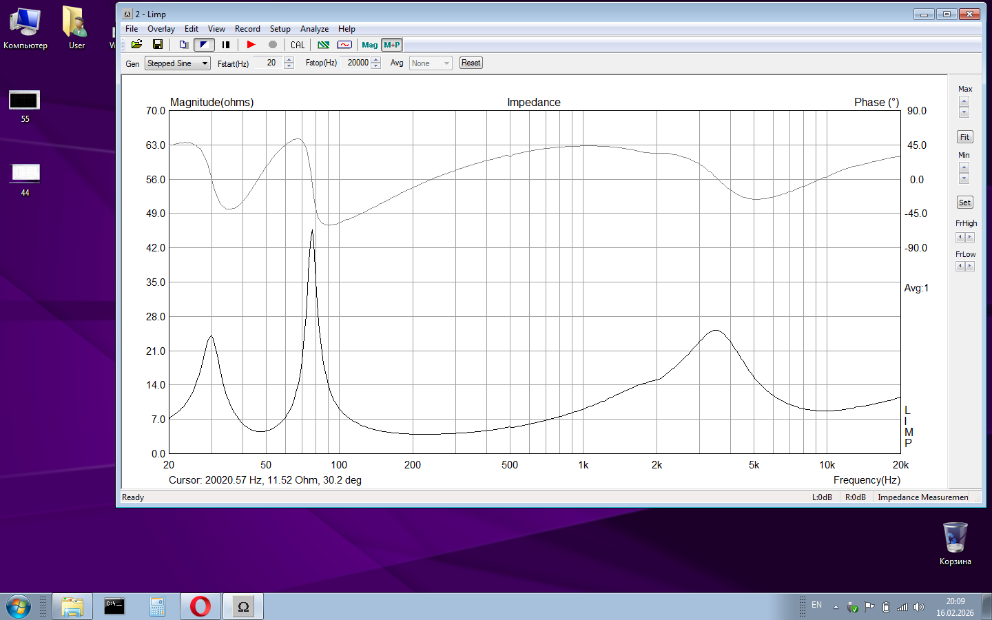

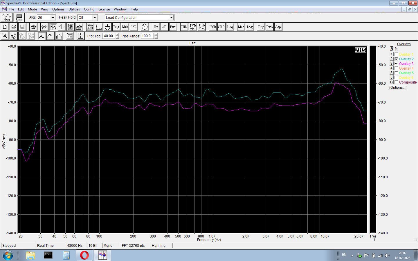

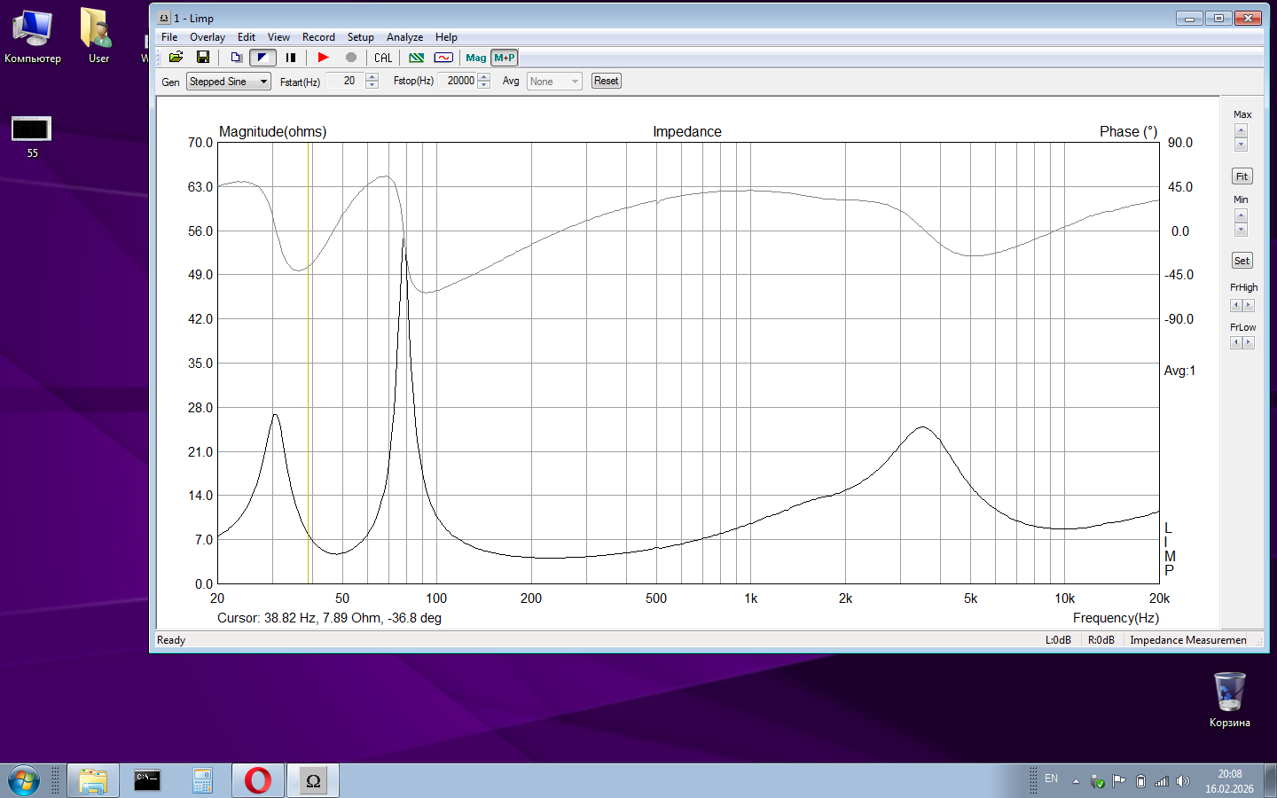

На этом эпопею с акустикой заканчиваю. Вот графики АЧХ 1 и 2 специально сделаны разным уровнем. И зетки 1 и 2. Спасибо всем за помощь.

Все выглядит достойно. Для лучшей картины снимите АЧХ под углом к главной оси, 30-40 градусов. Именно в этом направлении идет звук на слушателя от пары колонок.

и с какого расстояния смотреть? я так понимаю каждую колонку отдельно
А если АС развернуть в сторону слушателя?
Будет другая АЧХ и звук. Начинай сначала, крути кино назад.
Обычно метрах в полутора, микрофон на линии между пищалкой и мидом.
Можно микрофон рядом с ухом держать, чтобы ваше и его мнения о звуке совпали.

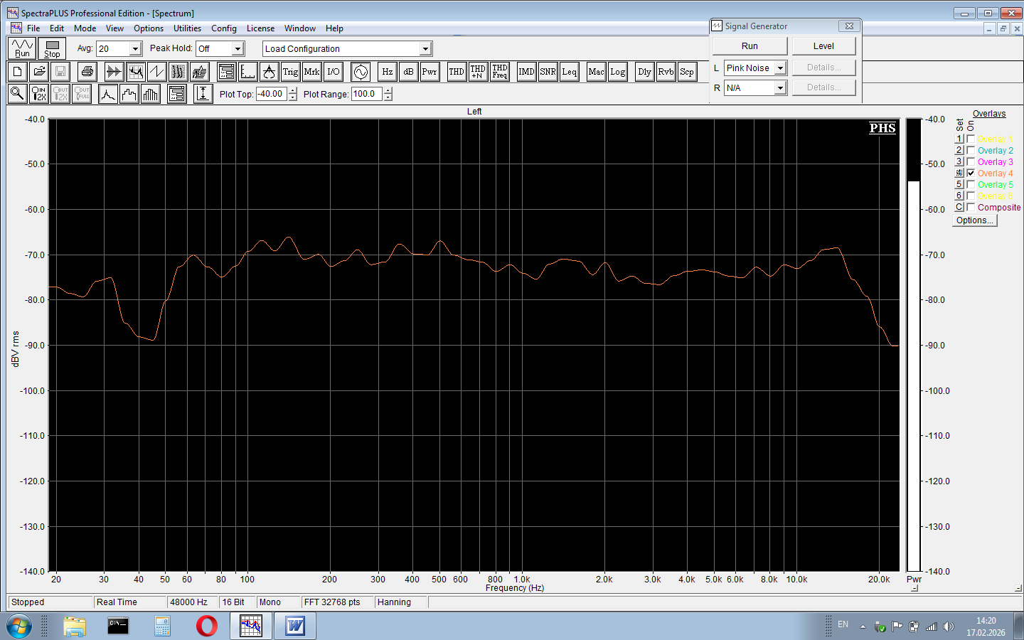

где то примерно полтора метра 45град

Бугор на ВЧ прижался , что просто замечательно, но уровень ВЧ полки тоже присел. Гасилку на пищалке уменьшите на 1-1, 5 Ома. Если она там есть))
А другой способ выправить вч- резистор гасящий перенести на вход ВЧ фильтра, при этом полка выравнивается , уходит наклон ее влево.
хорошо вечером сделаю. да есть 2.7 Ом
Задача настройки сделать вежливый провальчик в районе 2-3 кГц, сохранив 1300Гц , а к 3. 5 -4 кгц отдача на вч обязана выйти на горизонталь.

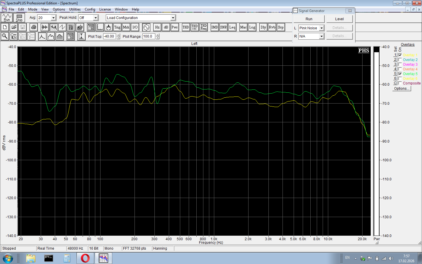

подкорректировал 1.5 метра около 45град

Вполне. Но я бы прицепил Цобеля на мид – импеданс подравняется и фазу меньше закрутит, + прочистится 3-4кГц.
