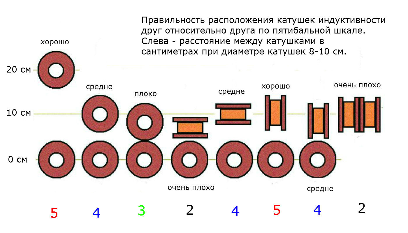

Еще вопрос по-поводу наших марсианских колонок. Может это лишнее, но тем не менее, Я помню где-то вы писали, что индуктивности на фильтре надо располагать перпендикулярно и еще, я ходил по ссылке, где описаны колонки с последовательно включенными динамиками, но не суть, там в схеме фильтра на индуктивностях обозначено точкой, я так понимаю, начало обмотки. Это важно как подсоединять?

В самую зеницу ока! Последний вариант применяется для увеличения или плавного изменения полной индуктивности, при согласованном включении. Соответственно, при несогласованном можно плавно уменьшать индуктивность, но провода жалко.
Так расположены катушки в S 30в. Одна для ВЧ, другая для НЧ. Зазор между ними, примерно 8 мм.
Катушки ориентировать проще всего на реальном звуке. Откинув басовик, паяем вместо него лошадиный резистор ватт 10-25 на 4 или 8 ом. Входы фильтров СЧ и ВЧ динамиков закорачиваем на землю фильтра. Таким образом, катушка басового фильтра наводит вокруг себя шумовое магнитное поле , наведенный в СЧ и ВЧ катушках ток слышен в динамиках.
Крутим катушки СЧ и ВЧ фильтров до стихания шума в динамиках, думаем, как закрепить катушки в этих странных положениях. зато совершенно надёжный результат

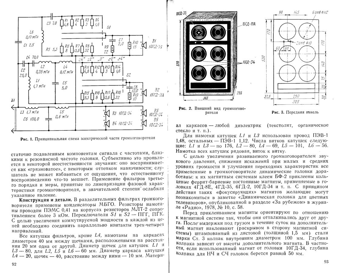

В оригинальной статье Салтыкова упоминается о возможности применения 6Гд-11. Подскажите, в данном случае стоит применить авторский фильтр или доработанный Вами?

Александр Сергеевич, а как же фильтр для S90-х на 15гд-11 и Visaton TW-70... Заинтриговали, а хочется все же увидеть.
Я бы объединил фильтры от 75 гдн-1-4 (индуктивность 2,0-2,2 мг, Цобеля 6,8 ом и 90 мкф) и СЧ, ВЧ звено фильтров 25АС-309. С небольшими изменениями. В СЧ звене, вместо делителя 3,9-12 ом, резистор 15 ом параллельно 15гд-11. В ВЧ звене емкость 2,2-2,4 мкф, индуктивность 0,27 мг, резистор на динамик 1 ом. Но это только "пристрелка" калькулятором.:)

Если у вас есть 1ГД-50, делайте проект Шорова, там всё идеально, единственное - можно чуть больше "просадить" 1ГД-50, ещё на пару дб, увеличив сопротивление резистора-гасилки.
Ясно. Попробую. А катушку в вариант Шорова от s90 можно применить? Ее индуктивность - 2.1 мГн, почти соотвествует уквзанной в схеме (2.0 мГн). Единственно сопротивление великовато - около 0.6 Ом.
Применить можно, но со временем лучше заменить на более низкоомную - в идеале не более 0,2 ома.
