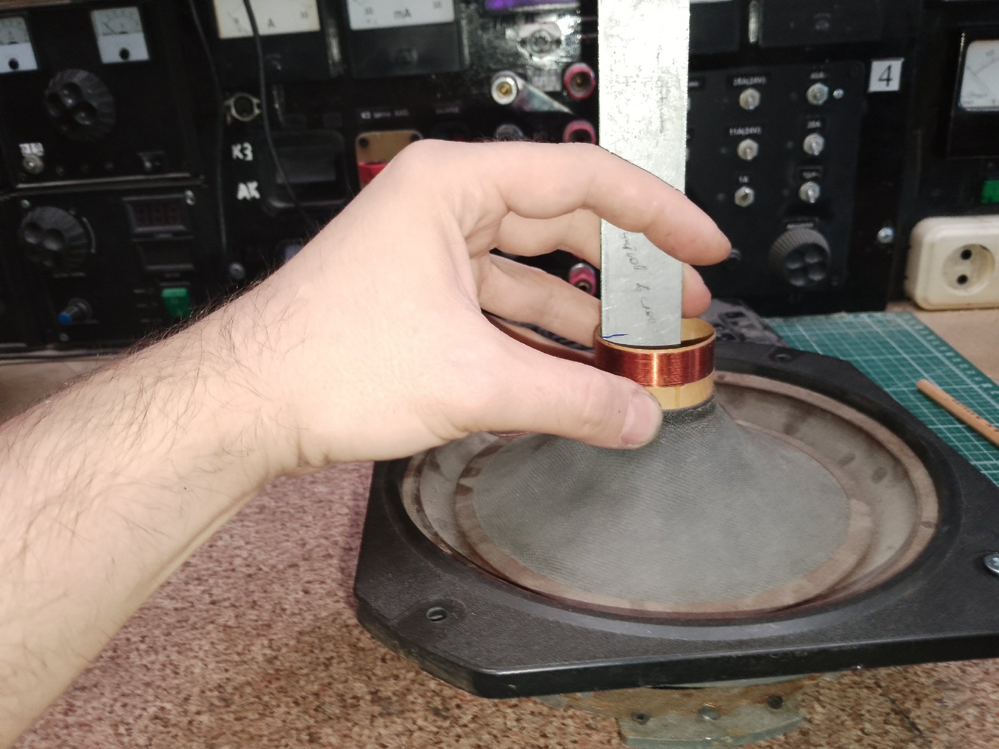

Высота магнитного зазора 10ГД-30 равна 7 мм , высота намотки звуковой катушки - 11,3 мм. Линейный ход при этом +/-4,3 мм.
Какой линейный ход может осилить подвес 10ГД-30? +/-9 мм потянет? Если что высота зазора 6 мм, высота намотки 24 мм.
...+/-9 мм потянет?
Многовато. Только что намерял у своих (dr.Wax, родной мягкий резин.полутор, ЦШ слегка размята) +/–6мм, с натугой +/–7. Это уже запредельно, диф/ЦШ в разносе. Оптимально на родном подвесе не более +/–3-4, иначе рост искажений, и нужен мод. дифа разными намазками.

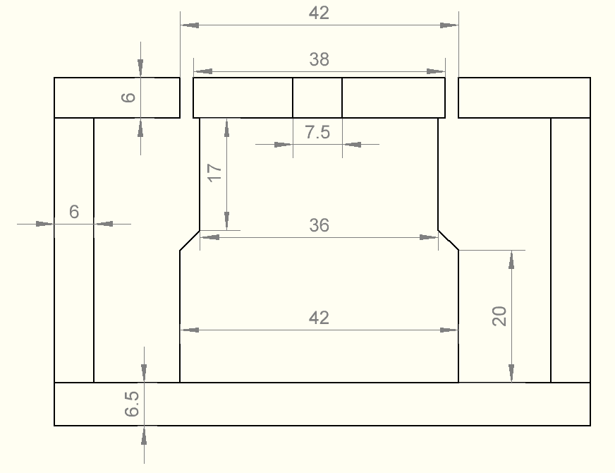

Я так понимаю что МС будет другая? Ибо родная не позволит такой ход из-за расширяющегося к основанию кернового магнита.
Ферритовая МС тоже с ограничениями. Высота магнита 16 мм, при высоте намотки 24мм катушка уже будет на 10мм ниже фланца. До удара о нижний фланец 6мм.
предполагаю что МС будет от 50гдн-3-4 с 6мм фланцем.
Там возможно. Ограничение на длину катушки 12*2+6. Итого 30мм минус выступающая часть каркаса(если не обрезать под намотку).
Максимальный неразрушающий ход +-12мм.
Дима выкладывал родную керновую. Ограничения с катушкой 24мм приблизительно такие же - ход 6мм до разрушения.
Будет снизу стучать о фланец?
Цілком. Це ще одна халепа на горизонті подій.
До речі, якщо навіть там кобальтова МС, то це мало що змінює. Бо керн швидко розширюється донизу від "п'ятака" полюсного наконечника.

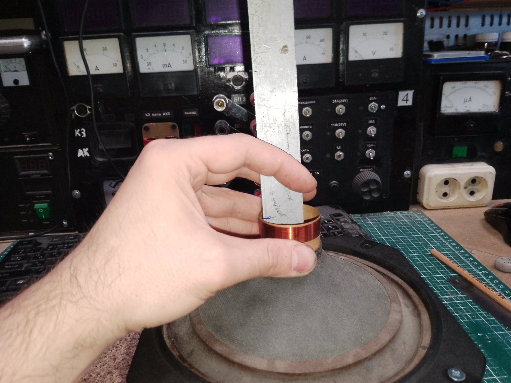

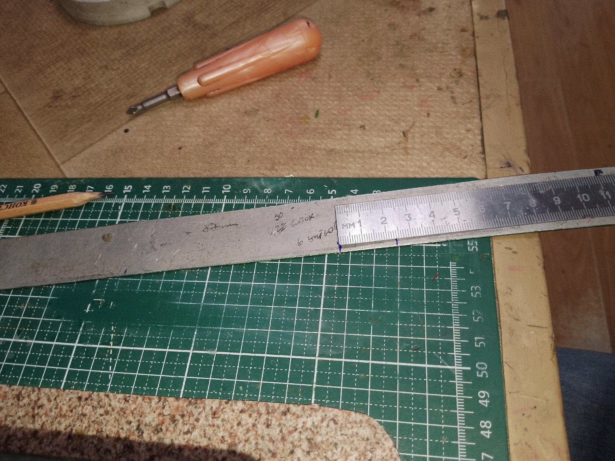

Я показывал свой сверхдряблый подвес, который форму не держит, вот его ход
0uyhzjrETJnO4NiuTpoS-pQwYY7yD5OmqbZrUFZPtoVpvmOHdUjPq1W8tDzexlq-Jyu-BrslBGLaZfzSBVVKZuPi.jpgbuBFaLFanDfaboEI5oxjpMKOql3epD69EIBwXKmcPSgj4DZztMoYNJd4ovSsHYUPwzouOYUi9OUlLnS7lEAI_K0Y.jpg_gV6dCbFu5ZsvxjjVCkdZH3_n1slukJSTV32bs98vdAvms-Kaa_W2m-wya45j4naRQIWMcySzjZZAxPbTNNWtS6L.jpg
~23мм, наверное это физический максимум.
У более жёстких будет меньше.

Магнитная цепь предположительно будет от 50ГДН-3, а катушка скорее всего от 75ГДН-1 (Но это не точно!)
Так что про керновой вариант 10ГД-30 можно не вести разговор.

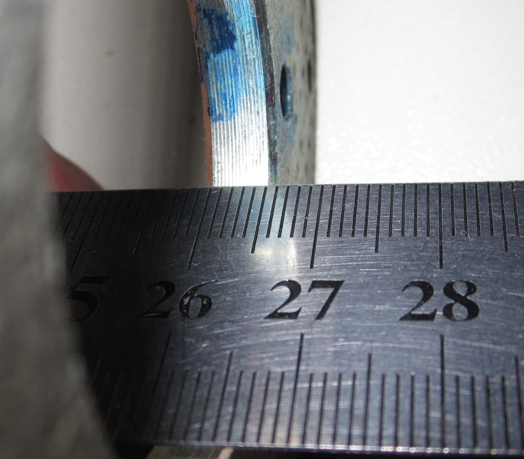

7 мм там весьма условно, вот, когда свои перебирал сфотографировал для истории. Толщина фланца примерно 6,5 и фаски

От 50ГДН-3 - https://ldsound.club/threads/8-nch-na-tsepi-50gdn-i-podvizhnoi-sisteme-10gd-30.3827/
Высоту катушки я могу и 12 мм намотать, но вырисовывается низкая добротность.
Делай высоту намотки не меньше 24мм, подвес позволит.
