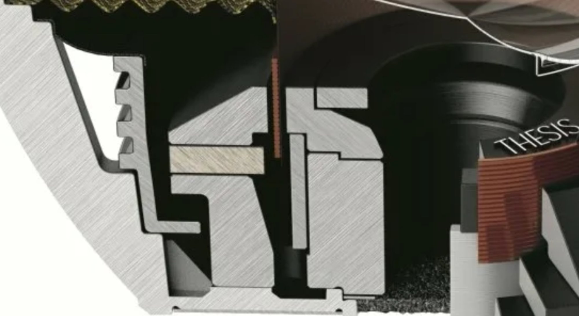

В пункті один розмір ферритового кільця магніту від 35ГДН-1, 25ГДН-3, 30ГДС-1-8.
И охота вам морочиться с КЗ-витком

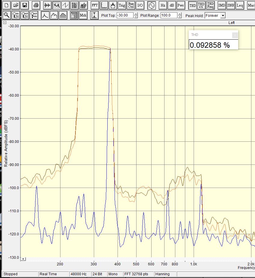

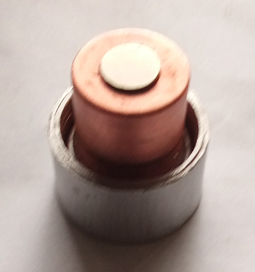

Заморочился. Под нашлёпкой на керн из ленты 0,3х11 мм, и внизу магнита 12 витков провода 1,0 мм, закорочены начало и конец. Не особо массивный, но эффект уже есть, снижение 3 гармоники в проблемном месте на 4-5 дБ. Вторая почему-то местами чуть-чуть выросла, вообще не понятно, но она была и осталась меньше третьей. Измерения на воздухе, микрофон посередине диффузора в 1 см от него. Напряжение 0,5 вольта. Красная линия - магнит с КЗ витком. Динамик тот же самый, только магниты менялись. Переборка магнита пошла на пользу, + примерно 1 дБ чувствительности. Верхний шов не клеил, на сухую стянут шпильками, может, буду ещё разбирать добавлять. Были опасения, что КЗ витки помешают намагничиванию, но всё прошло успешно.

Не сверху, на самом магните ниже нашлёпки замкнутое кольцо из ленты. Магнит меньше по диаметру, чем нашлёпка, место есть. Получается, что та часть катушки, которая ниже зазора, находится над КЗ витком. В зазоре места нет, к сожалению. Между диском-нашлёпкой и каркасом 0,2 мм. Сверху ставить КЗ витки, мне кажется, толку мало, они должны стабилизировать поле, а над магнитом только небольшое рассеяние. Фото не сделал.
Теперь ясно, где кольцо.
По третьей гармонике - похоже, где-то имеется радиальная асимметрия. Возможно, неравномерно поле по окружности зазора.
Противофазную неодимовую таблетку на нашлепку керна не пробовали ставить?
Нет, не пробовал, и так уже добротность к 0,3 приближается. Поле в зазоре измерить нечем, выставил ровно, как смог. Уж точно лучше, чем было с завода. Третья гармоника не особо велика, но имеет странный пик в районе 300-330 Гц. Не было бы с чем сравнить, я может, и не заморачивался бы, но в том же 4гд-5 (альнико, с неким подобием КЗ витка) этого пика нет. Может, совпадение, а может, и нет, не зря КЗ виток есть во многих фирменных НЧ.

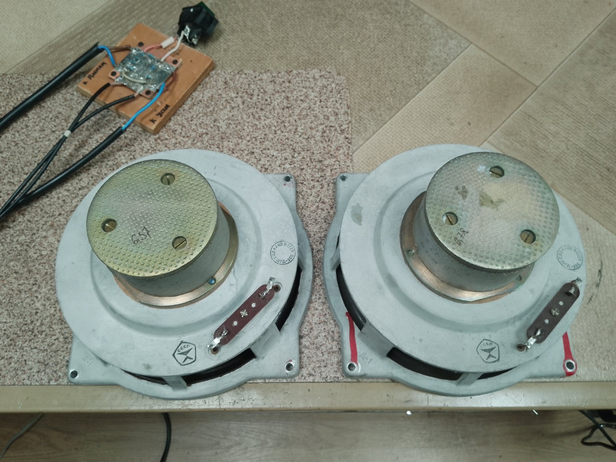

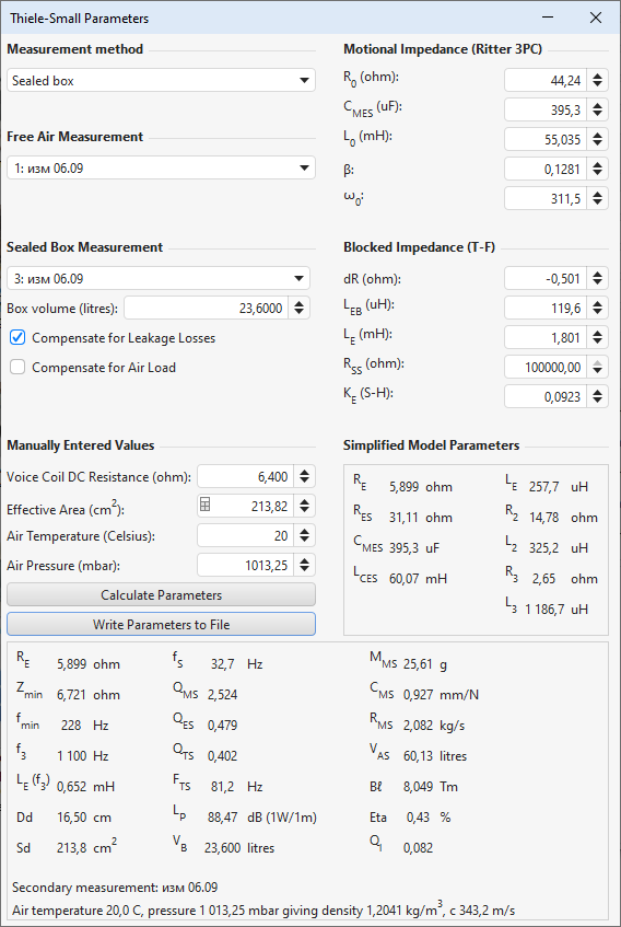

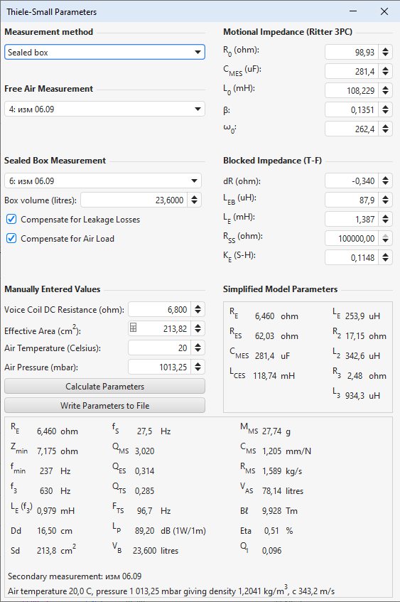

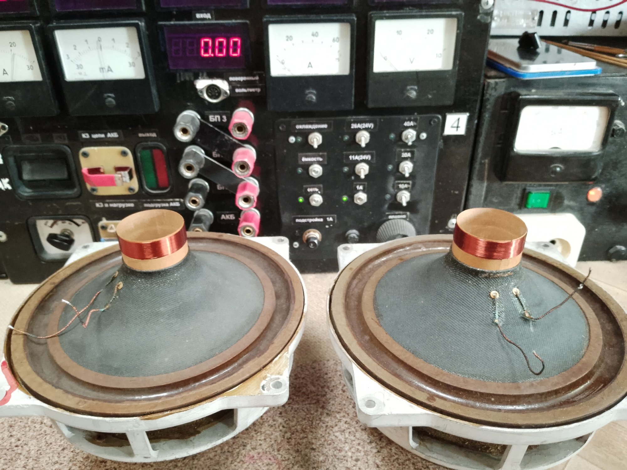

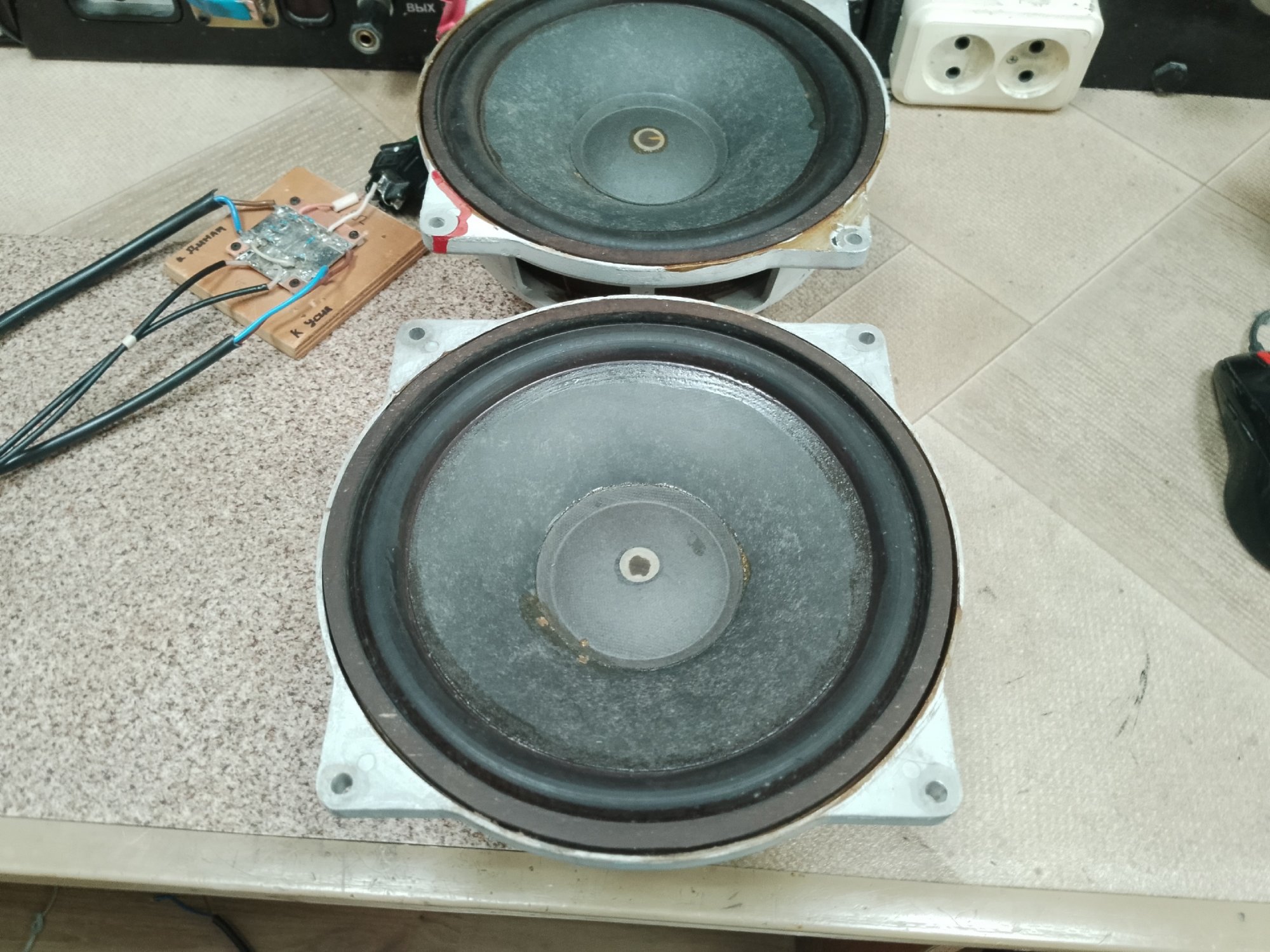

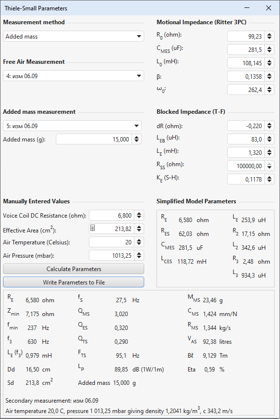

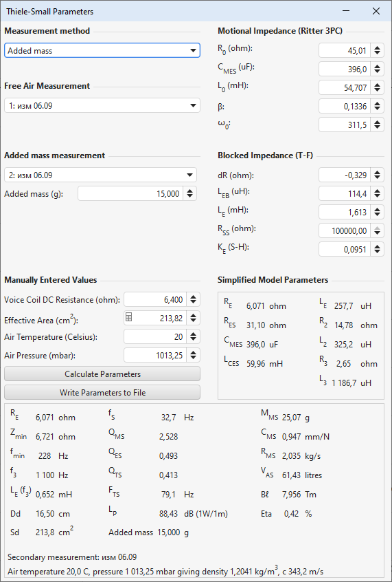

Пара таких 10ГД-30Е лежит до времени, решил промерить их из интереса.
Стояли в 25АС-302, внешнее состояние неплохое, подвесы очень мягкие, при надавливании пальцем - больше прогибаются сами и диффузор почти не уходит вниз.
Подводящие провода - явно гнилые, под замену, шайбы мягкие, но эластичные. Корзины с хорошим литьём, поверхность матирована.
При замене проводов кирзовые пылезащитные колпачки скорее всего потеряют товарный вид, я не научился их аккуратно снимать, сразу разбухают и расслаиваются(
Замеры тс двух головок проводил с грузом 15гр и коробом в 23,6л, потому по два измерения на каждую.

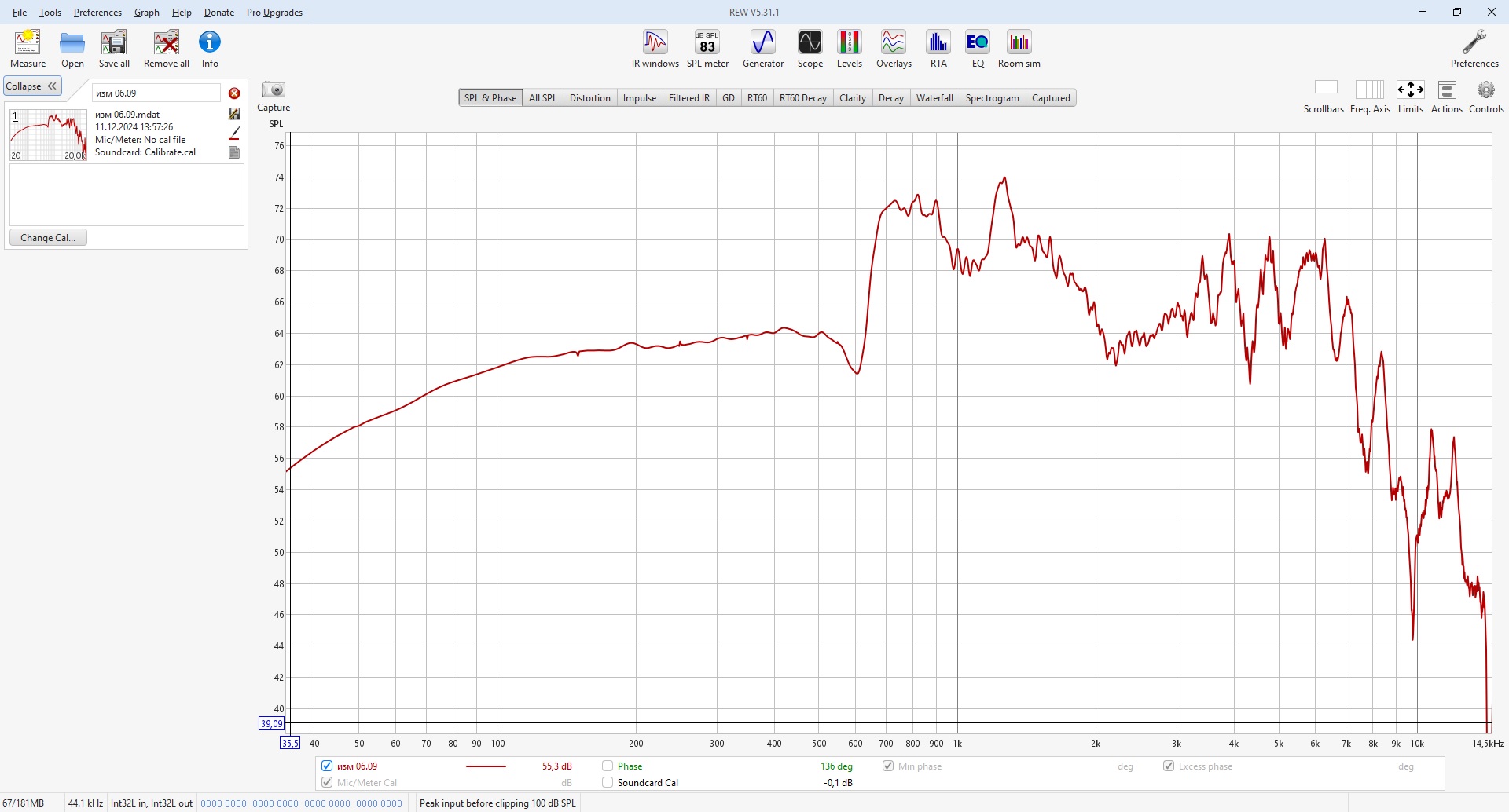

ачх снял только с одного в ближнем поле
Судя по тс - у одного магнит размагнитился сильней. В отсутствии намагничивалки могу только перекинуть другой. Есть 4 штуки, можно попробовать подобрать.
Так же на одном каркас катушки видимо деформирован, при большой амплитуде цепляет керн.
Хотелось сохранить оригинальный вид, но похоже как минимум колпачки под замену, и скорее всего на тканевые.

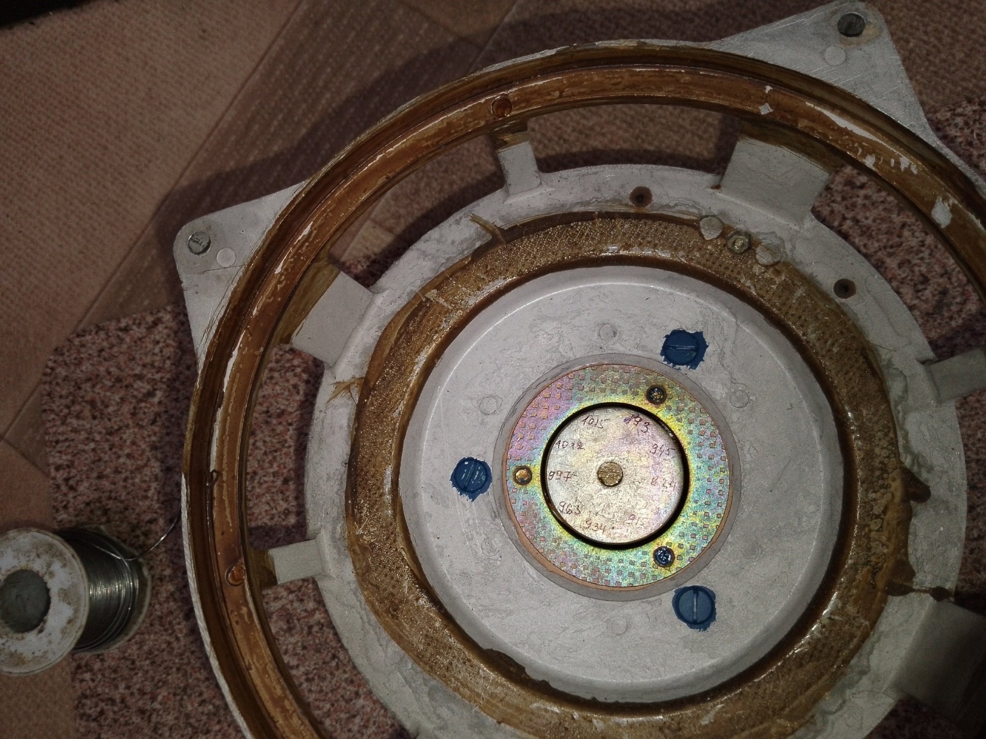

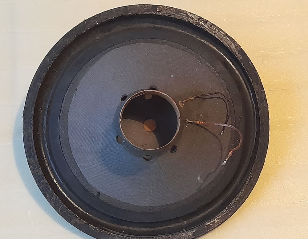

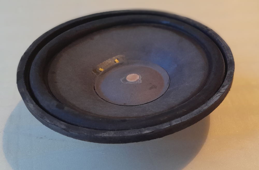

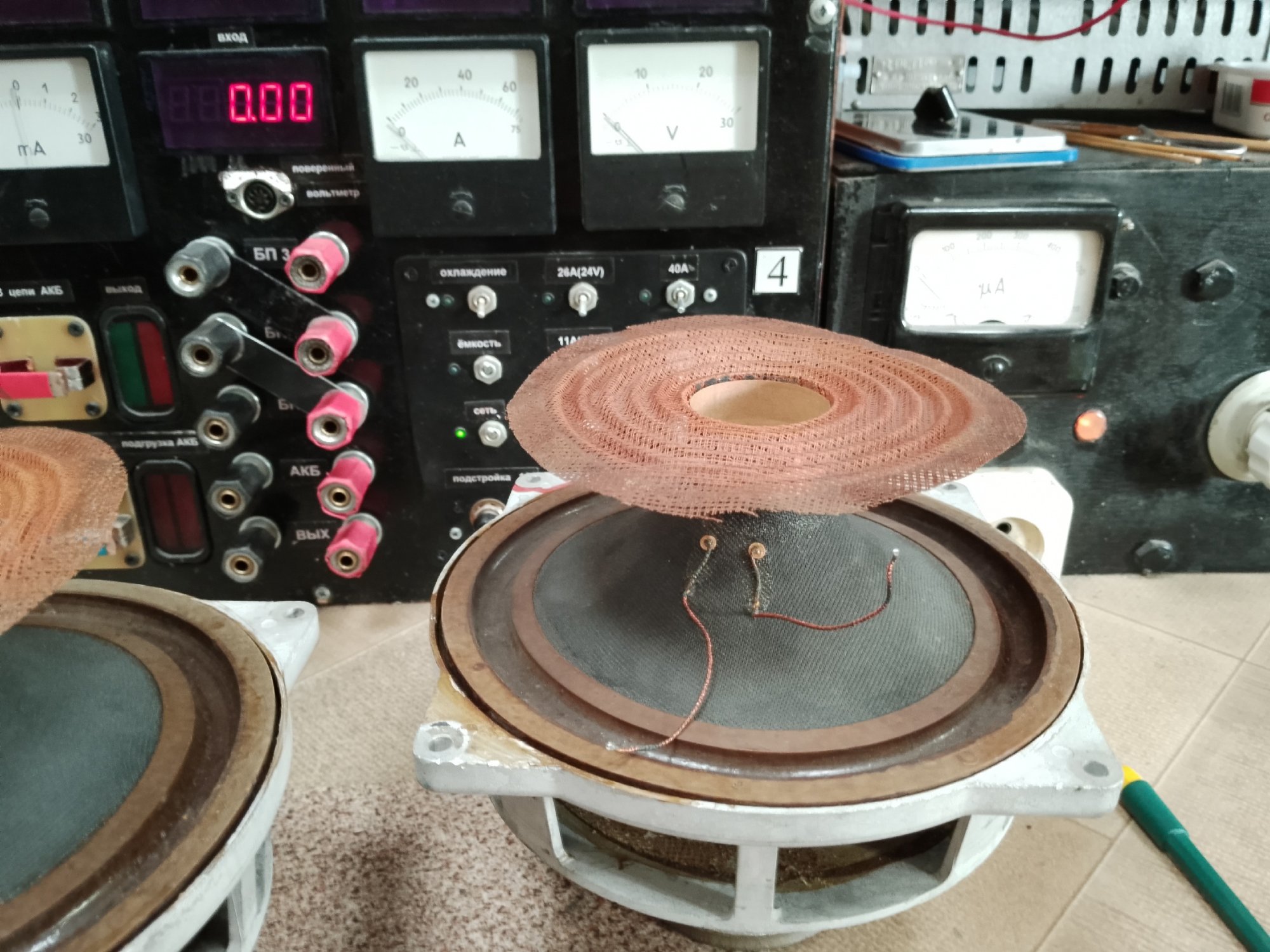

Продолжу тему с парой 10ГД-30Е.

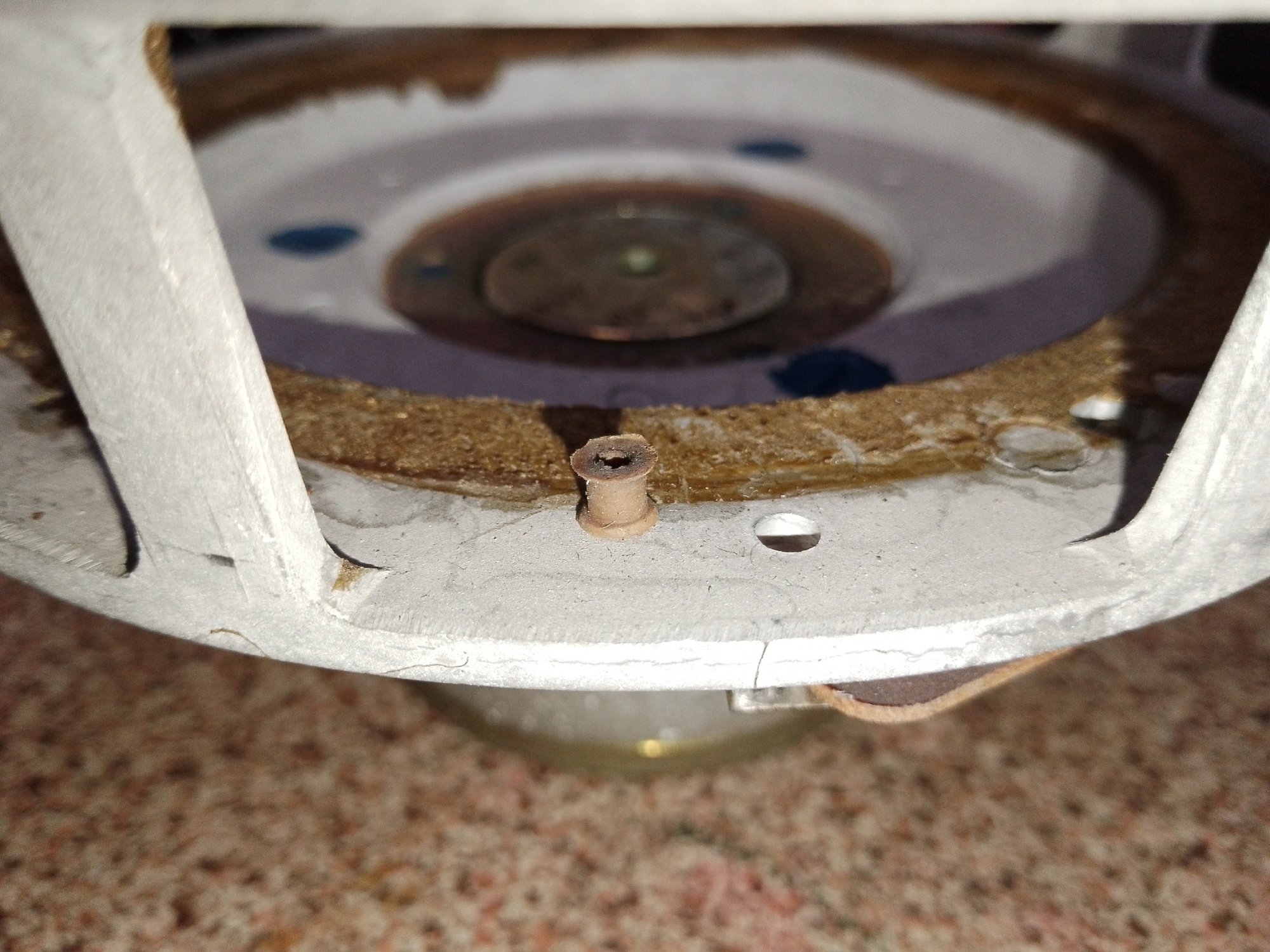

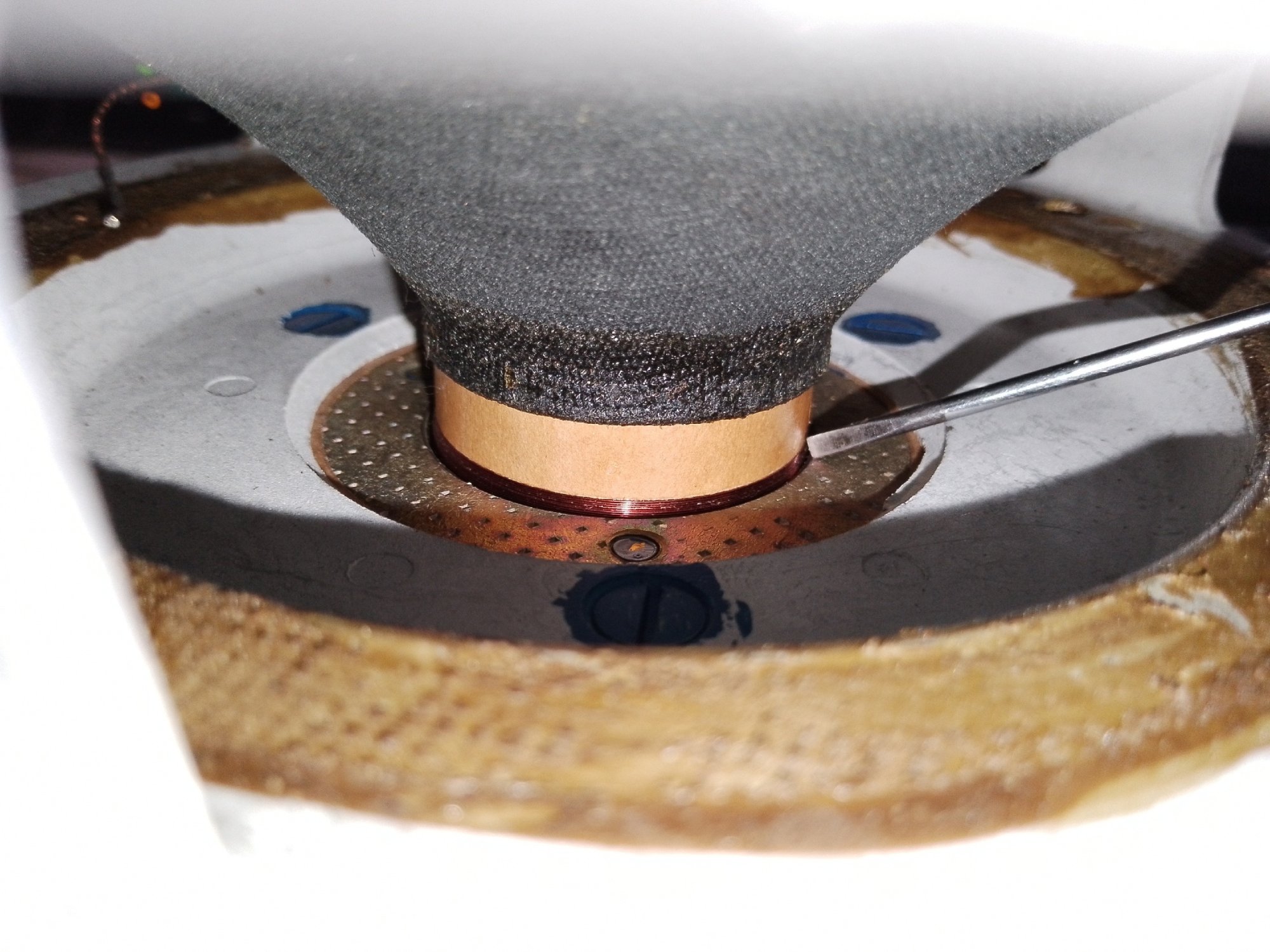

Я их таки разобрал - всё равно подводящие провода менять, плюс появилась новая измериловка.

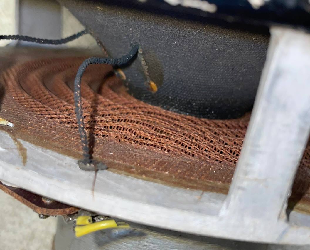

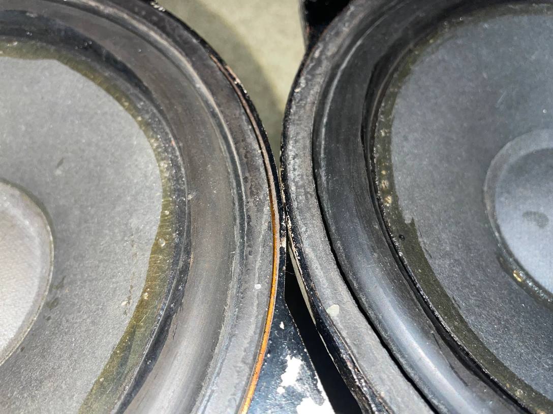

Первое, что бросается в глаза - коричневая резина.
Думал это клей, но попытка оттереть ацетоном или чем другим не дала результатов, кроме того из такой же резины сделаны втулки для проводов.
Резина эта несмотря на время чрезвычайно мягкая, эластичная, но при этом форму держит.
На фото не прикладываю никаких усилий, второй рукой телефон держу, снимать не очень удобно.
Спереди подвес потемнел, или был чем -то покрашен, или просто при контакте со внешней средой такой стал - я теряюсь в догадках.

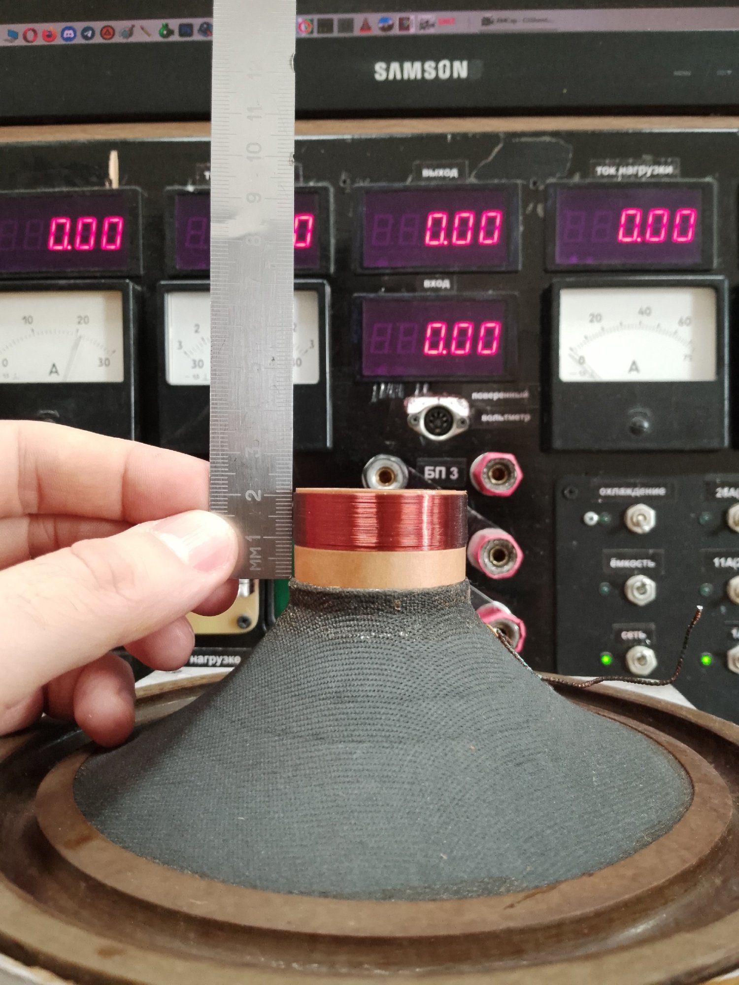

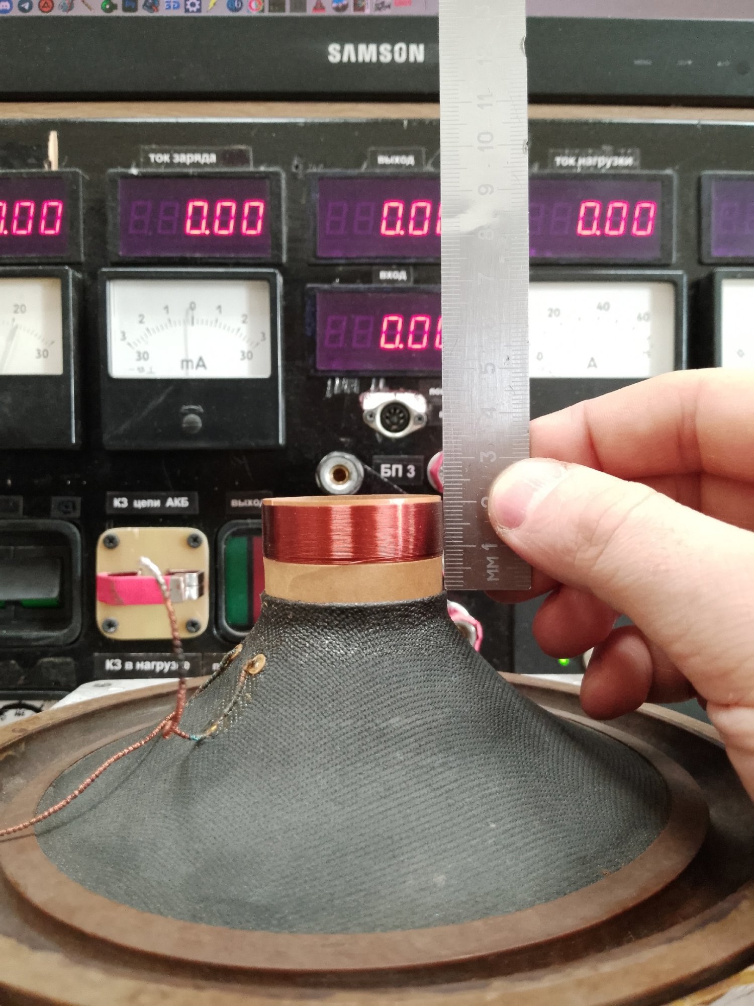

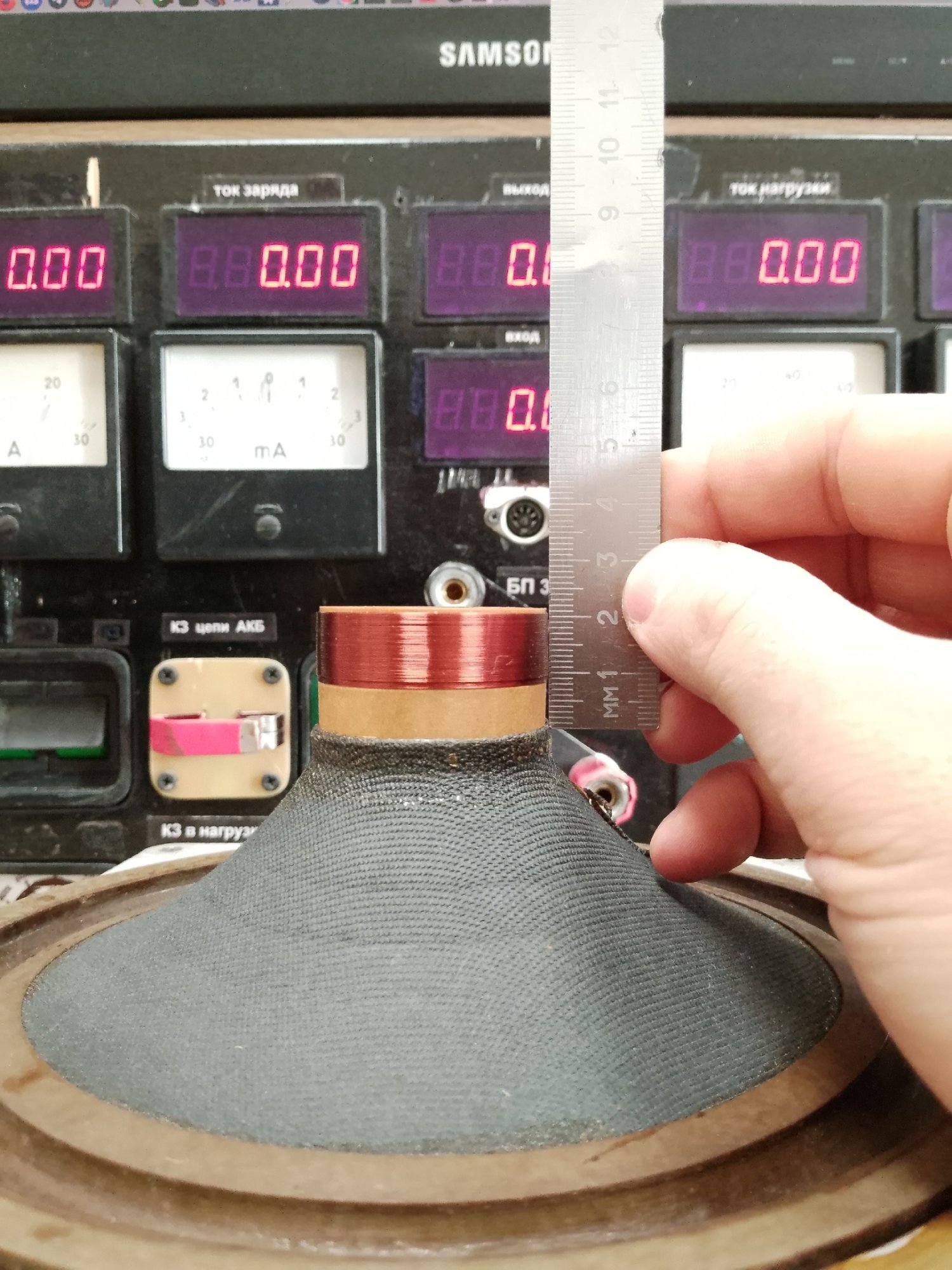

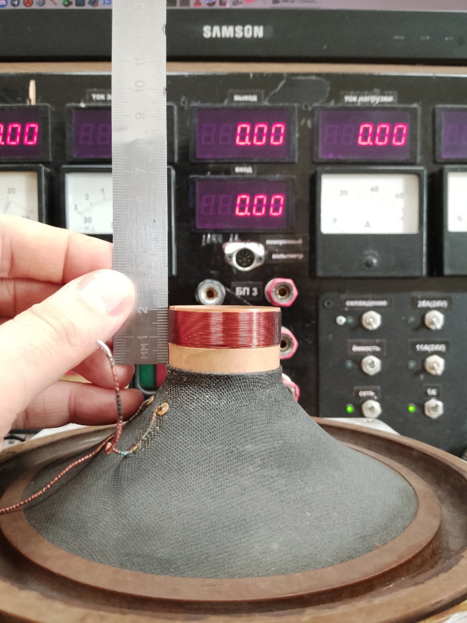

Катушки в неплохом состоянии, только ощущение что внутренний диаметр меньше чем должен быть. Вместо 40.3мм что-то около 40, кроме того одна немного овальная.
Обе цепляли керн, каркас чем ближе к диффузору тем больше сужается. Наверное можно отцентровать более менее, но кажется проще будет намотать новые, для большой амплитуды хода подвижки, лучше пусть зазор побольше будет, хотябы 0.2мм между керном и каркасом.

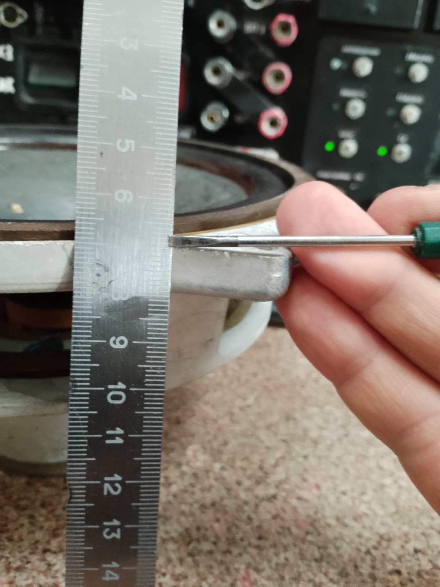

Высота вклейки катушек тоже под вопросом.
У одной 21.5мм
Вторая с небольшим перекосом 21-21.5мм
При толщине фланца в 6.5мм и высоте намотки 12мм, высота выступающей намотки над фланцем должна приближаться к 3мм.
Здесь на одном экземпляре 1мм, на втором 1.6мм примерно, точно не померить. В профиль тоже ощущение, что каркас должен был быть вклеен выше.

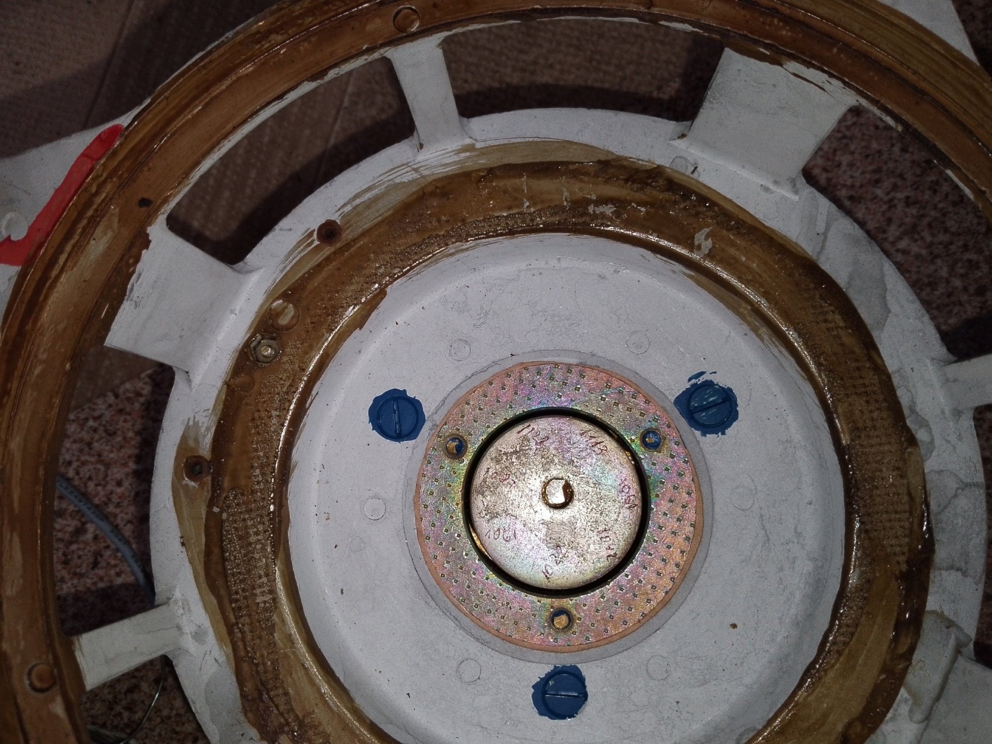

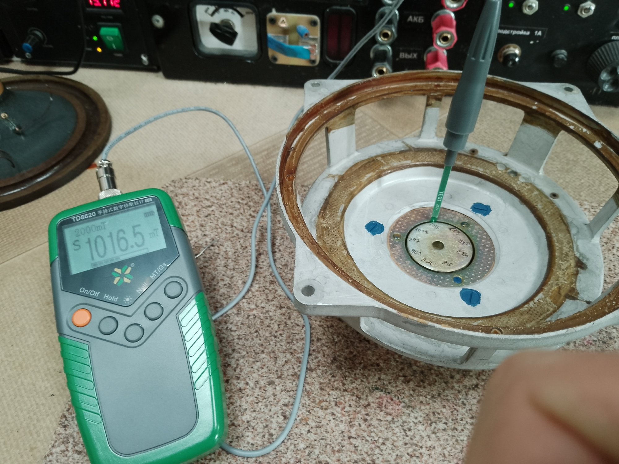

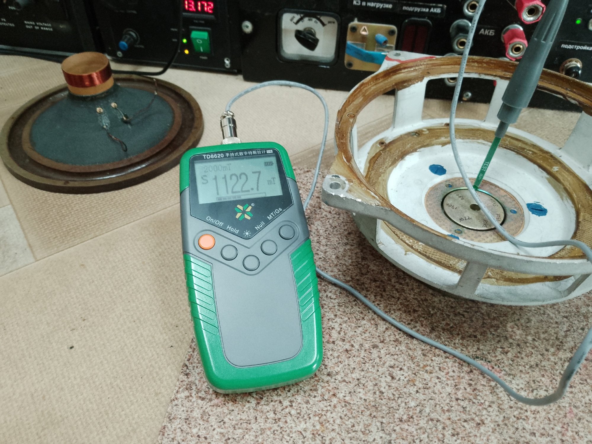

Теперь к измериловке, прикупил тесламетр, обточил щуп, чтобы легко залазил во всякие интересные места. Мерил всё подряд и поглощал информацию потоком, промерил и МС от этих двух головок.
Первая, с соответствующими ТС параметрами, по кругу от 1.122 до 1.022Тл
Вторая, с соответствующими параметрами ТС, по кругу от 1.016 до 0.915Тл
Большая неравномерность по зазору у обоих мс, и разница между ними, но при этом, в целом довольно неплохие показатели, язык не повернётся сказать, что размагнитились(одна уж точно).

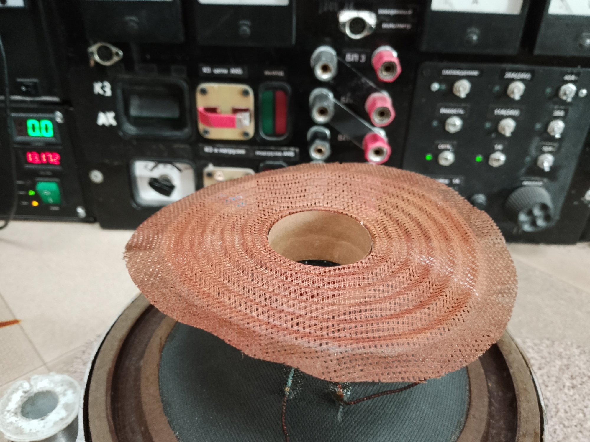

Шайбы центрирующие очень мягкие, я бы даже сказал слишком, видимо под замену, подвижка для их эластичности тяжеловата как мне кажется.
Подводя итог - скорее всего заменю катушки, подводящие провода и центрирующие шайбы, пылезащитные колпачки поищу матерчатые.

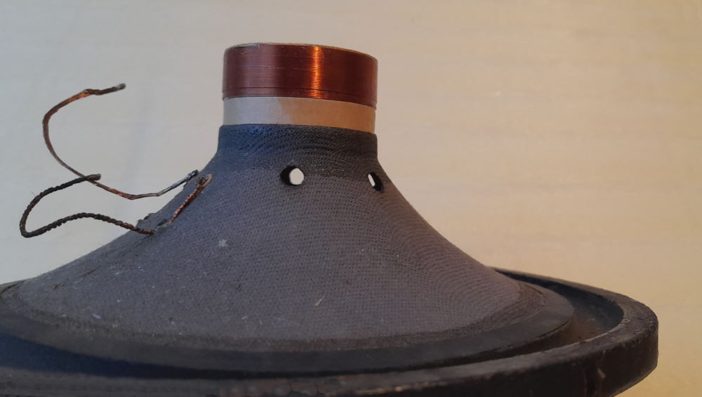

Кто то наковырял,ведь колпак на этих динах дышащий.

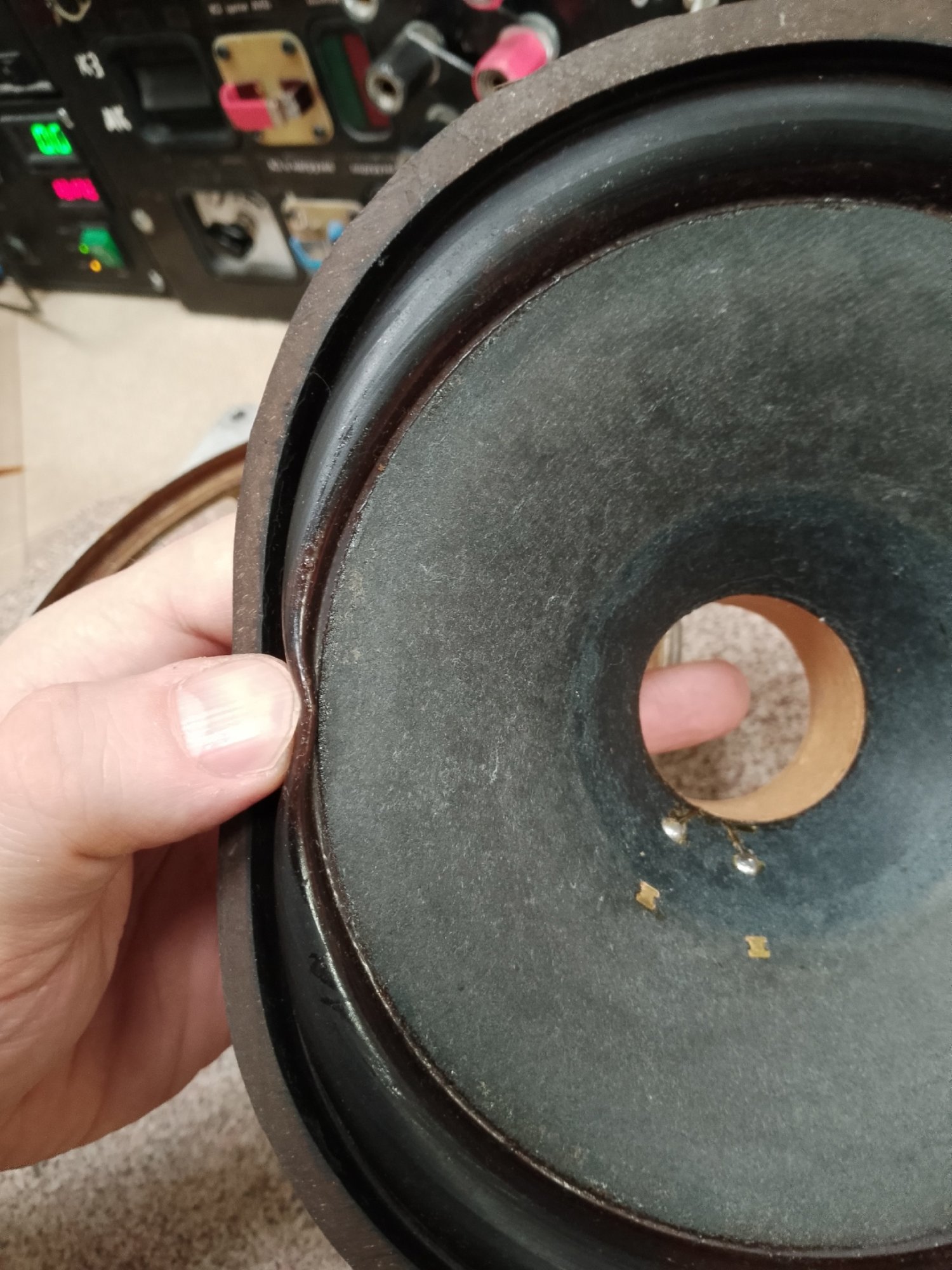

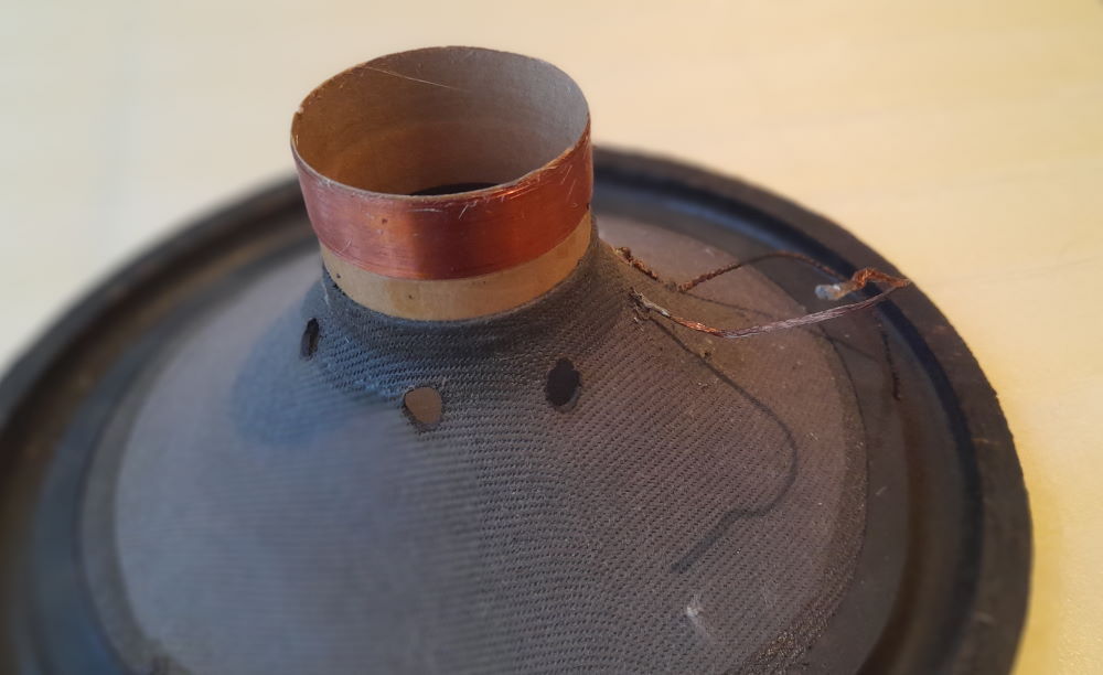

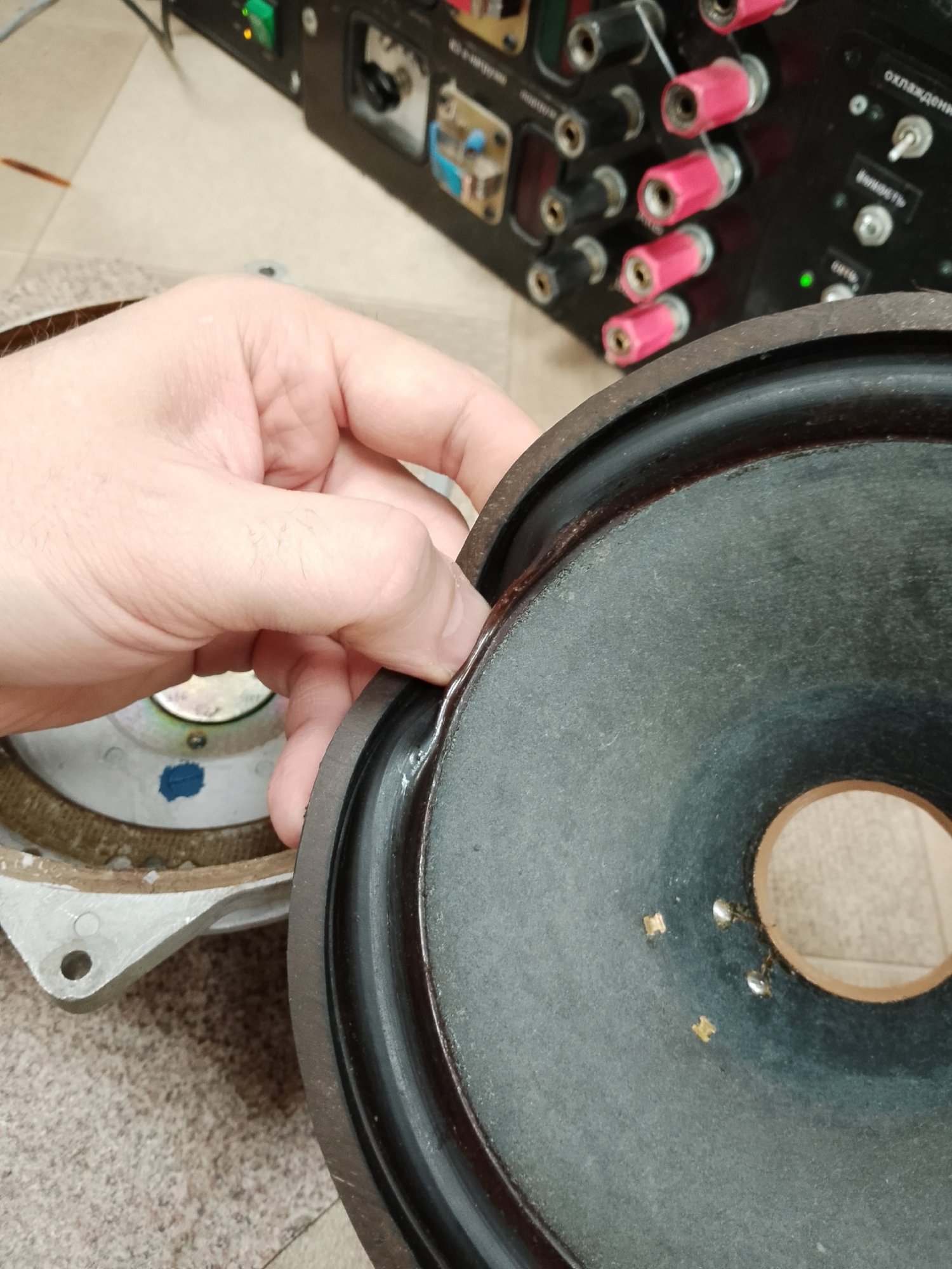

Заявлено как заводские отверстия в диффузоре, но не похоже на завод:
Це не завод. Отвори пропалені.
Не важливо як вони пропалені, і чи симетрично. Але це отвори, і ковпак повинен бути вже без отвору з сіточкою. Повинен бути монолітним , не продувним.
Промазати отвори епоксидним клеємм, г добре буде.б

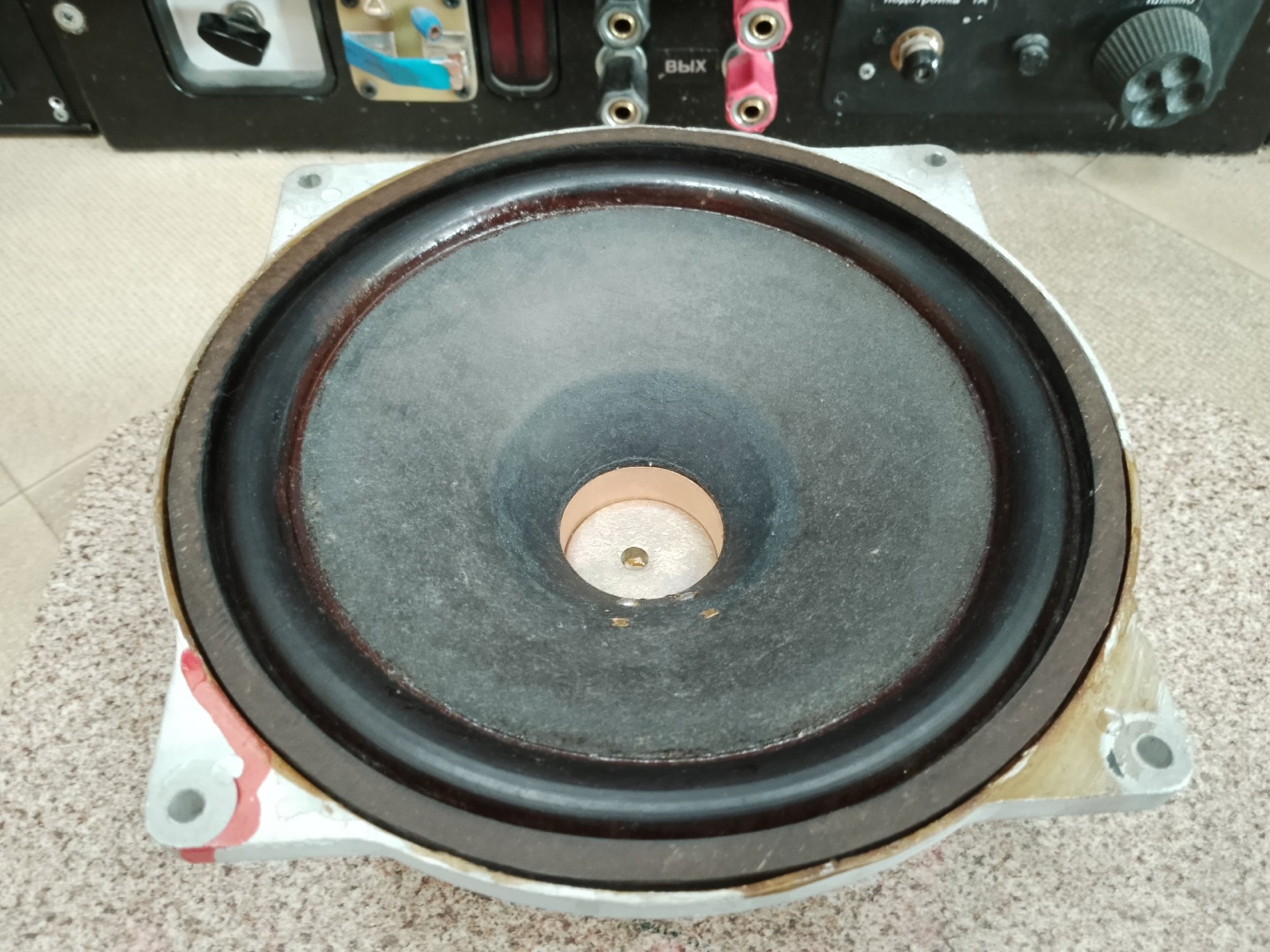

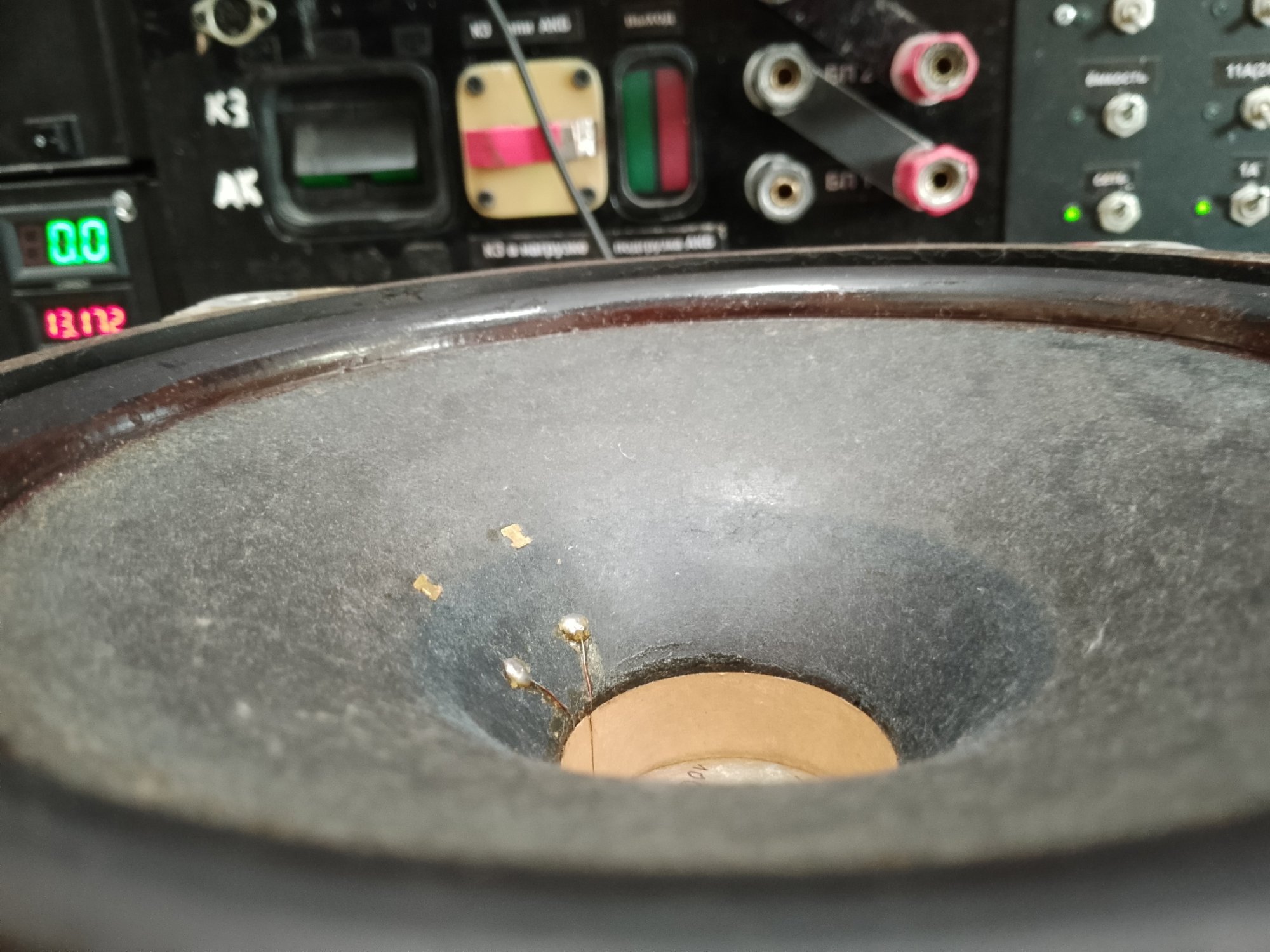

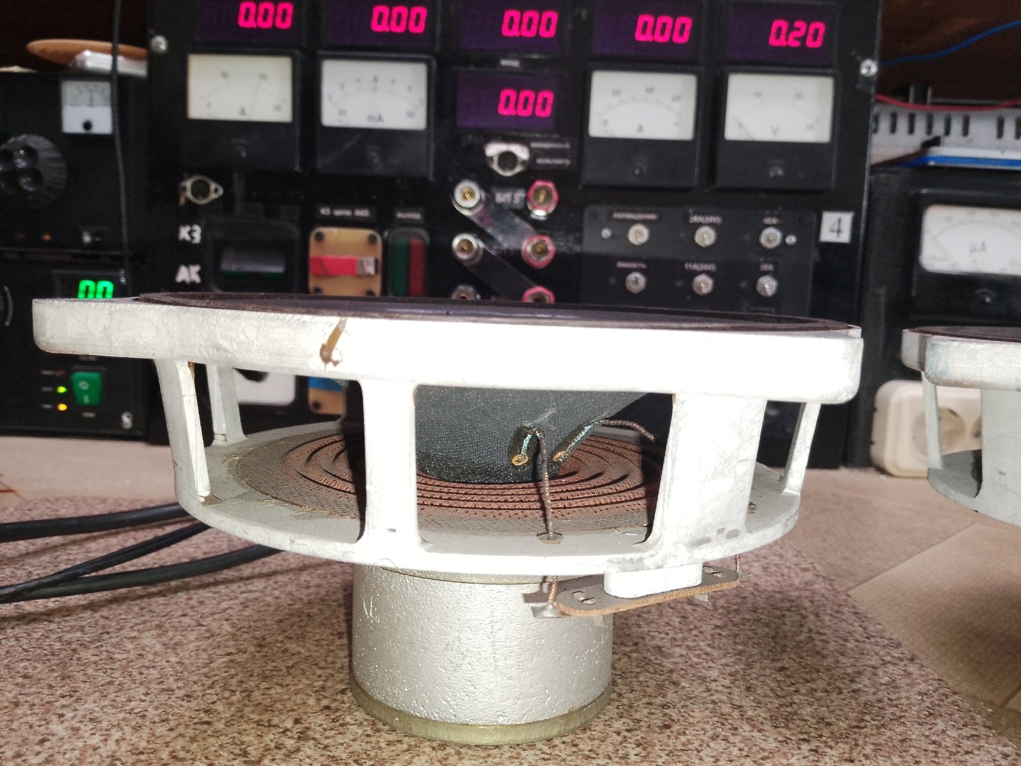

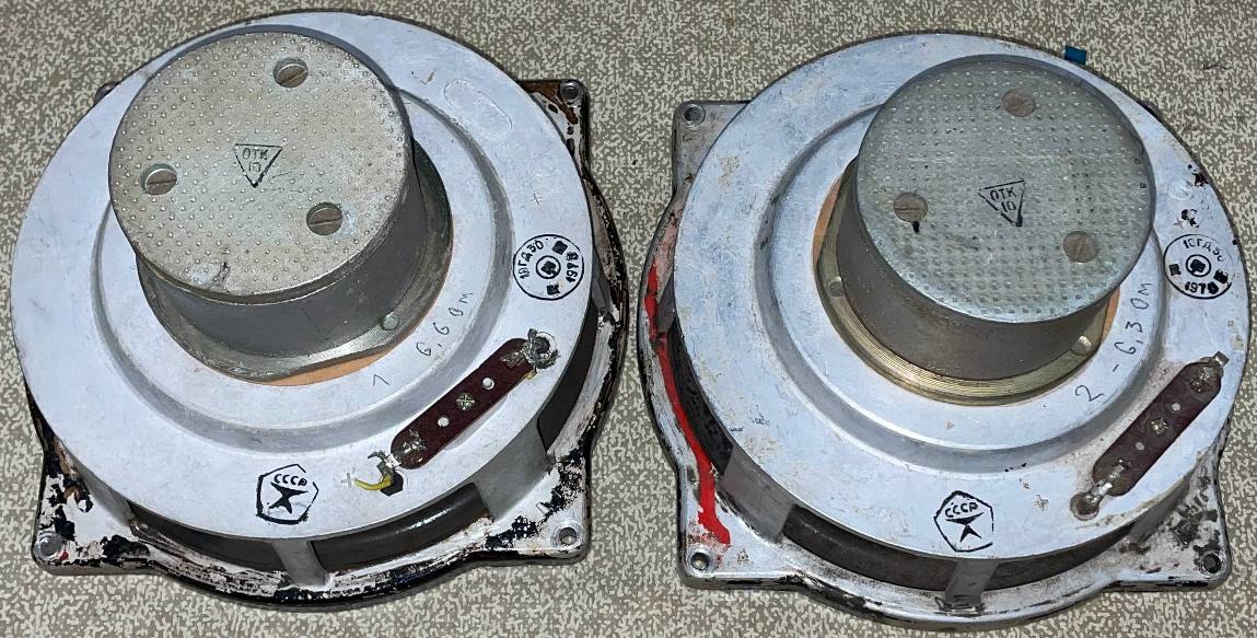

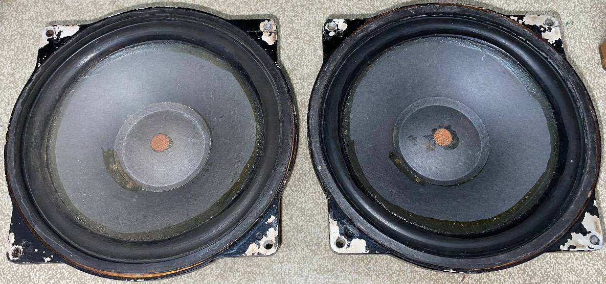

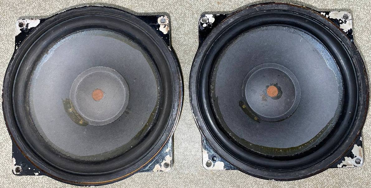

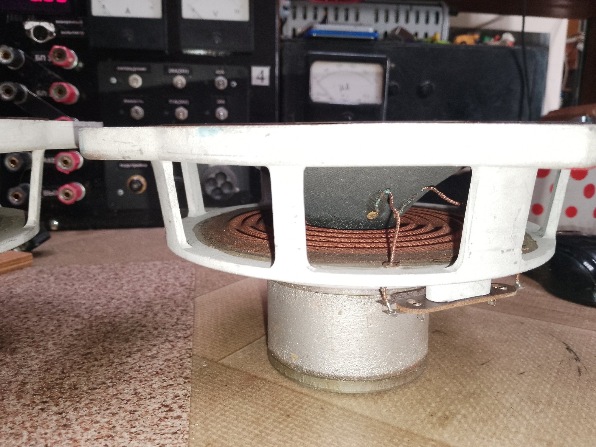

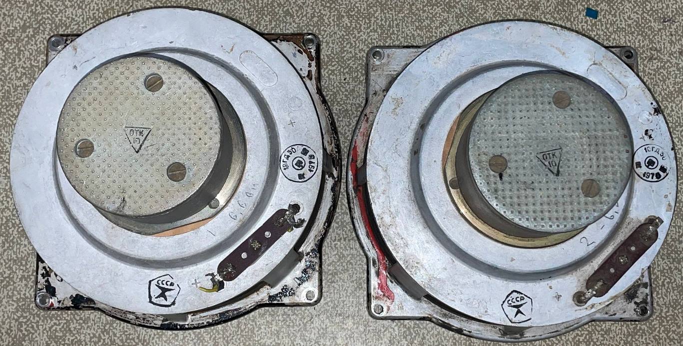

Прикупил пару 10ГД-30 для одного проекта, производство БРЗ.
photo_8_2026-04-10_20-11-07.jpg photo_9_2026-04-10_20-11-07.jpg photo_6_2026-04-10_20-11-07.jpg
photo_3_2026-04-10_20-11-07.jpg photo_4_2026-04-10_20-11-07.jpg photo_5_2026-04-10_20-11-07.jpg
Первое что смутило - жесткая подвижка. Вроде и подвес тонкий, но вроде бы и грубый. Но это точно не подвес 35ГДН, но все же жестковат.
Резонанс 45 и 48 Гц со всеми вытекающими:
Посмотреть вложение 180598 Посмотреть вложение 180599 Посмотреть вложение 180597
Посмотреть вложение 180594 Посмотреть вложение 180595 Посмотреть вложение 180596

Что резонанс что добротность- откровенно собачие.Как сказал бы директор Брянской филармонии- это ни в какие ворота рамок!
Ворота рамок такие:
Фронтальная акустика - мидбас 12л ЗЯ от 80Гц.
И ничего не разбирать.
Ворота рамок такие:
Фронтальная акустика - мидбас 12л ЗЯ от 100Гц.
Свб - ФИ 17л Fc 40Гц с фильтрацией правого края.
В стоке скучно, я все свои пустил под нож, без всякого сожаления.
Фронтальная акустика такая и должна быть. Нечего ей делать ниже 80Гц.
Мидбас получится очень заковыристый. С минимумом усилий и дров.
Если все это ещё встанет под стенку в расчёте на румгейн, то вполне самодостаточно сыграет.
1978(3) год? 45 и 48 гц многовато будет (я их десятки\сотни перещупал с 1972 г.))). Или задубели, или какой-то специальный вариант (хотя знак какчества на месте) Следов переклейки по картинкам не видно. Диффузородержатель -от первых выпусков.
Частота основного резонанса: 25 Гц https://ldsound.info/10-gd-30/
