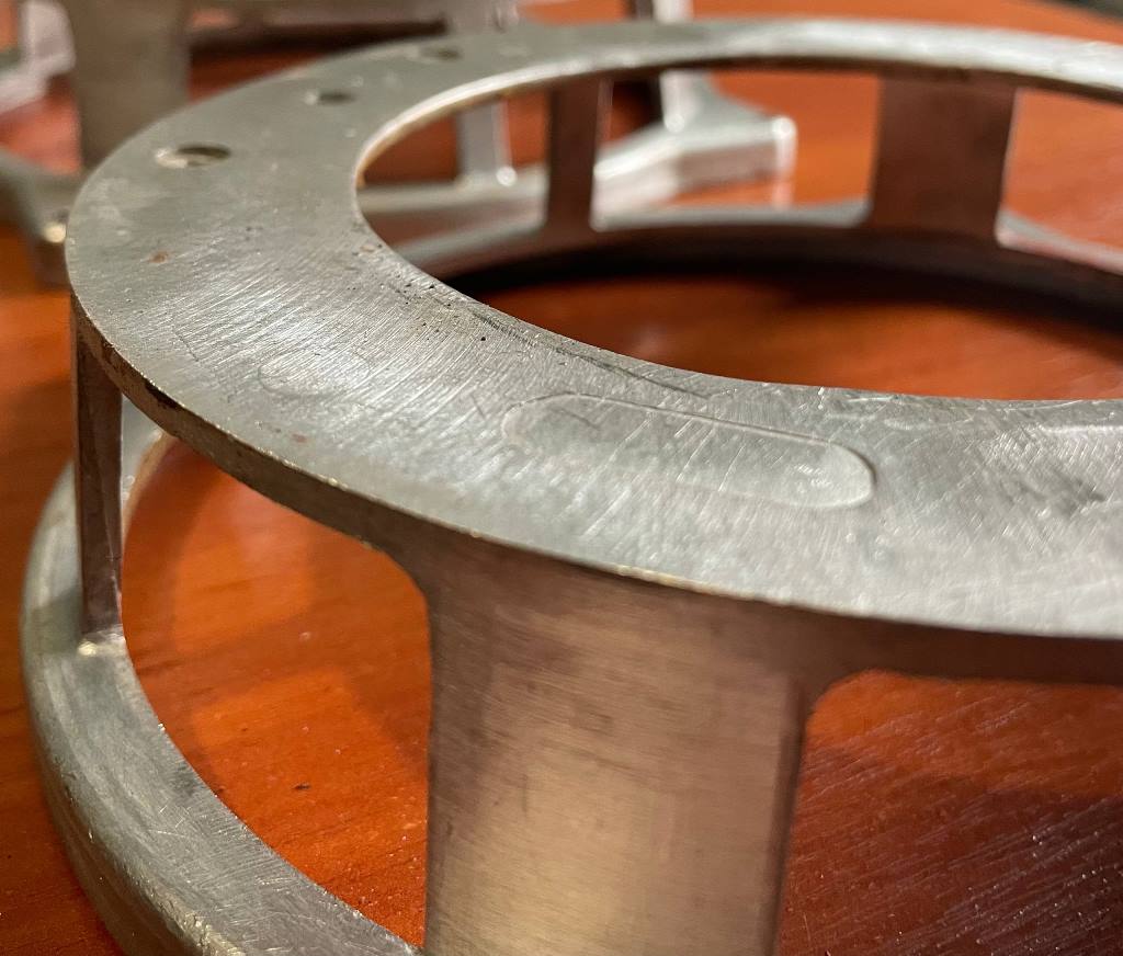

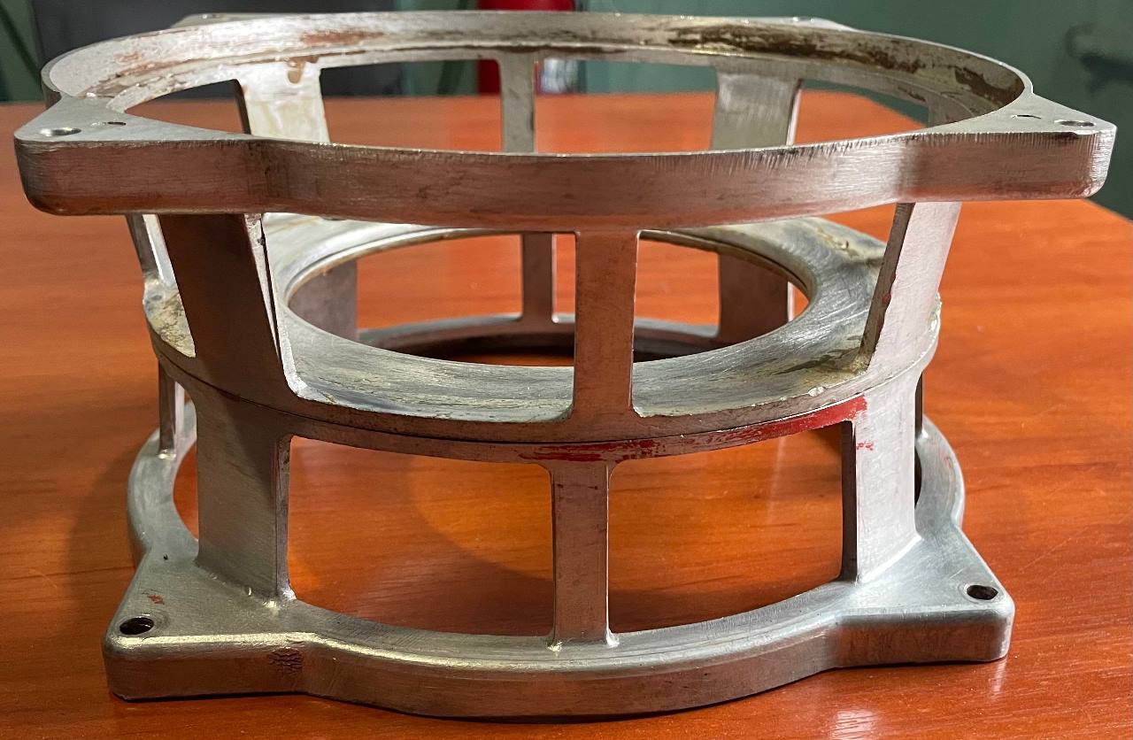

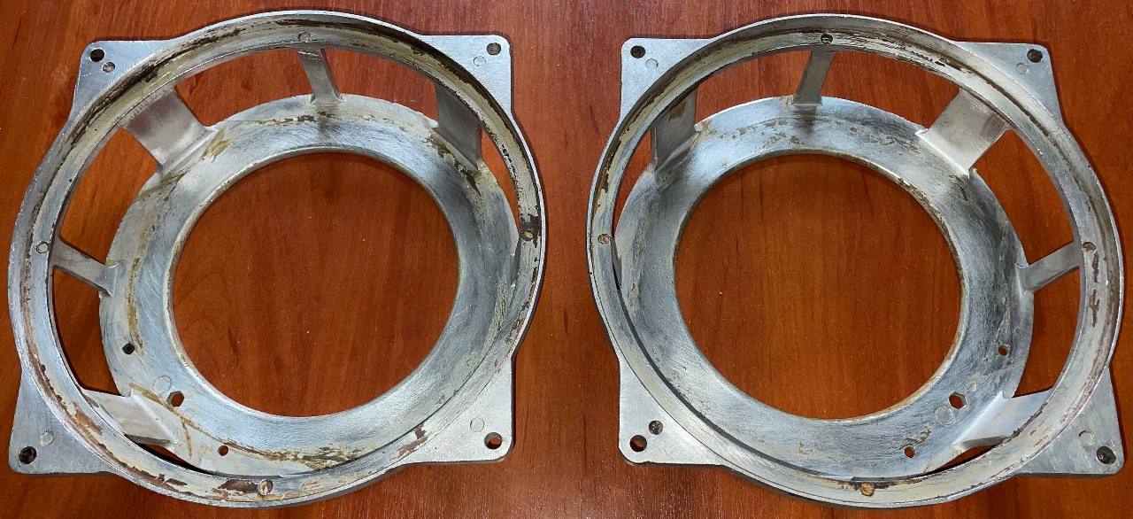

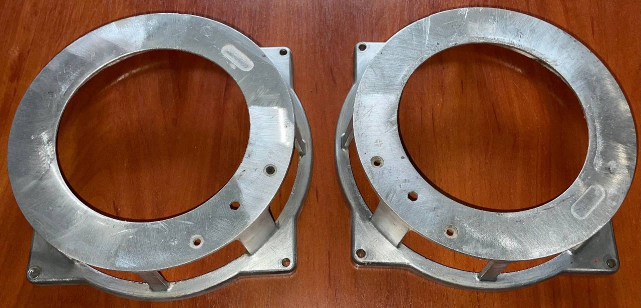

Максимально там можна висоту намотки зробити 16 мм, які ще 24?
Подивіться на конструктив динаміка - або горловина дифузору битиметься об верхній фланець, або котушка розіб'ється об нижній.
Добротність 2-3 на фользі буде з основним резонансом нижче 30 Гц. При 35-50 буде десь в районі 3-5.
Це при каркасі з міді чи алюмінію тонше за 0,1 мм.
МС от 50гдн-3-4
А дифузор звідки?
Фланець доведеться віддалити від рухомої системи.
У 50ГДН-3-4 висота намотки котушки 17,5 мм.

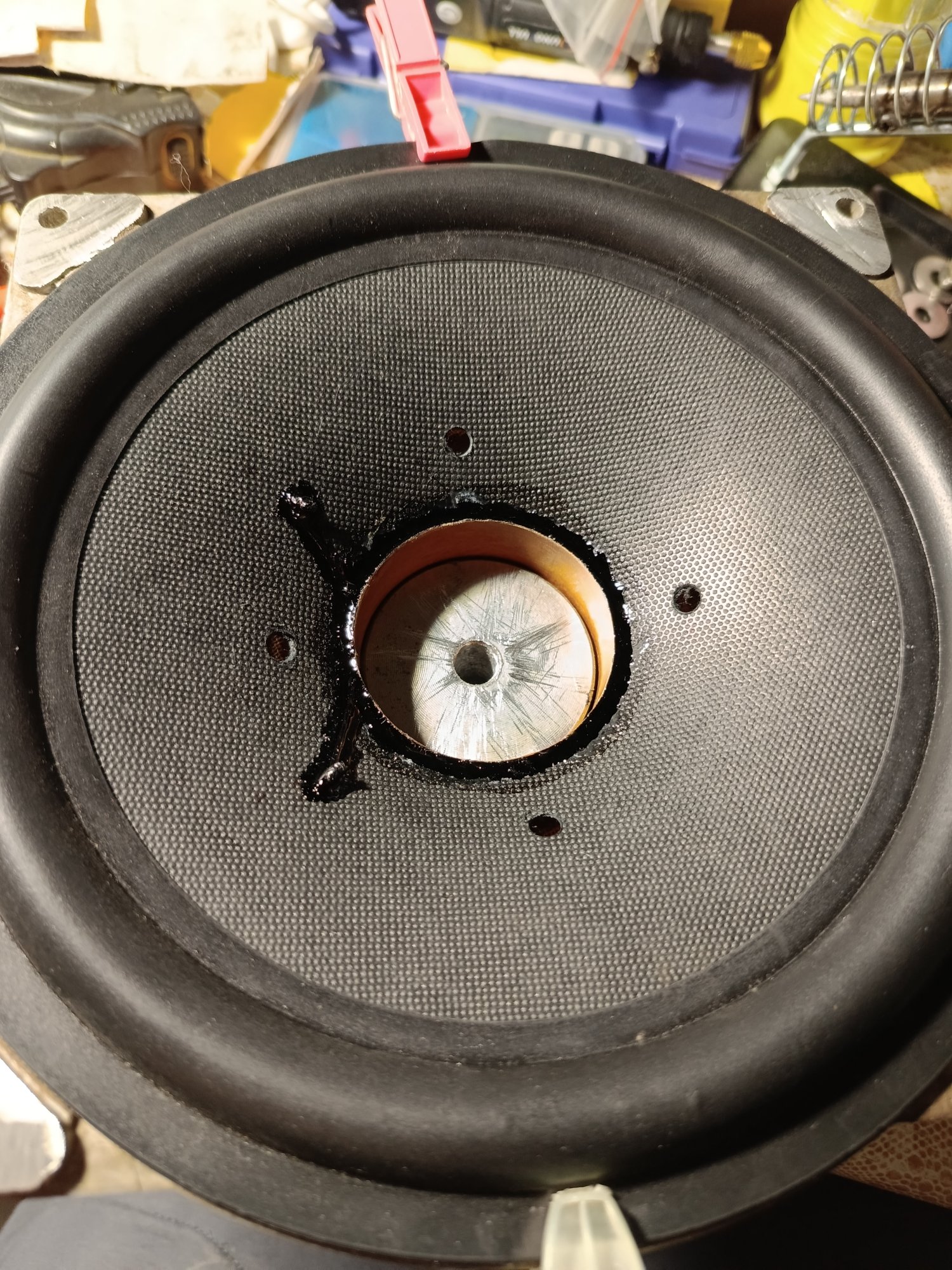

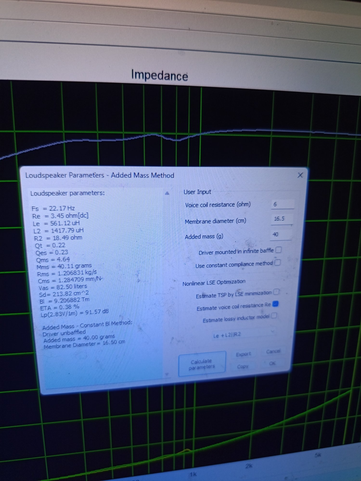

У меня сейчас есть подобная головка 8", катушка текстолит, высота намотки 24мм 4ом Fs-22Гц только магнитная система от 30гд-2 ( просверлил керн 8мм сверлом), фланец стандарт 9.8мм, индукция 0.8Т, из-за этого добротность получилась Qts-0.22.
Я ее пробовал в 10л ПИ с настройкой на 35-40Гц в принципе сносно. При настройке на 35Гц очень похоже на ЗЯ по звуку.
Если использовать МС от 50гдн-3-4 и катушку 8 ом, думаю можно выйти на Qts-0.3-0.4.

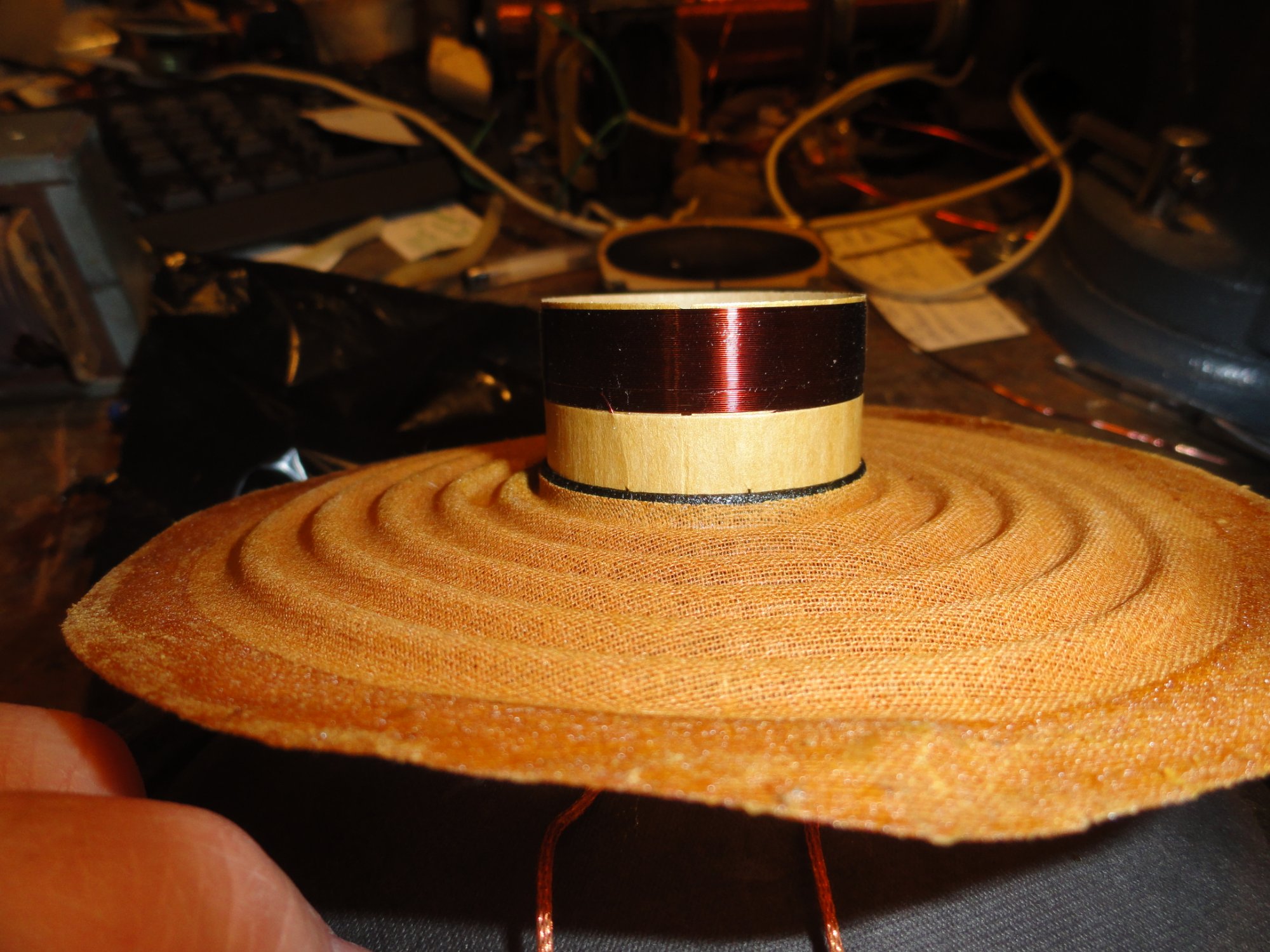

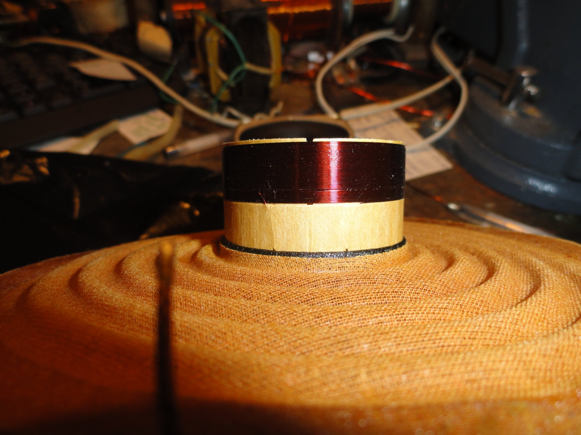

Звуковая катушка 10гд-30 (недомот 11 витков во втором слое). 8-омные.
    364.3 KB · Просмотры: 42
    405.8 KB · Просмотры: 38
Активное сопротивление насколько различаются?
В какие МС были установлены каждая из катушек?
