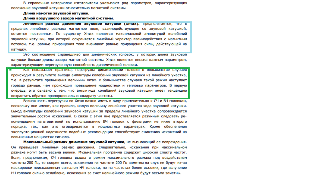

Да нет никакого заговора, как можно обмануть законы физики? Вот теория из полезной книги- нет у системы резонансного отклика при добротности до 0,707. Вот график давления ЗЯ при 0,576 и настроенного на эту же добротность ФИ. При добротности 0,577 лучший отклик -меньше время возврата подвижки в состояние покоя. При этом наклон не 6 Дб, а 2 ДБ/ октава. Зачем терять зв. давление и делать добротность системы еще ниже?

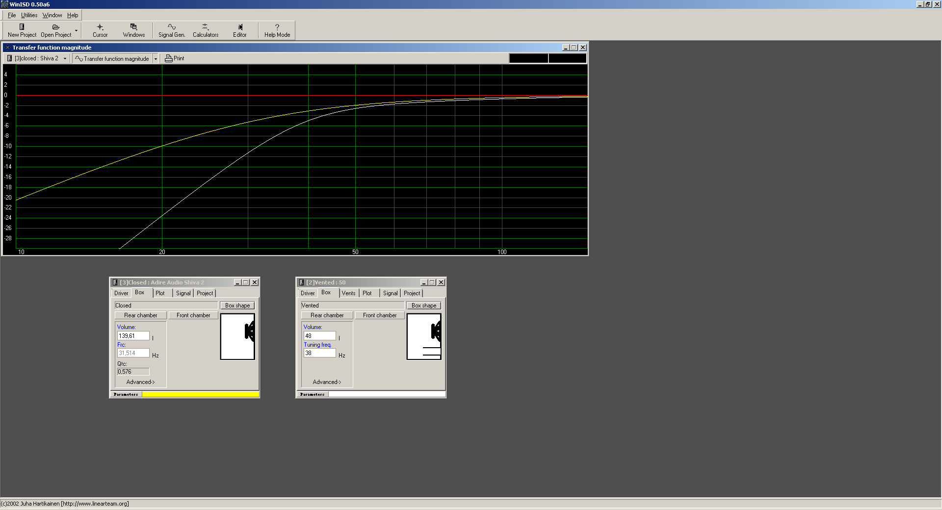

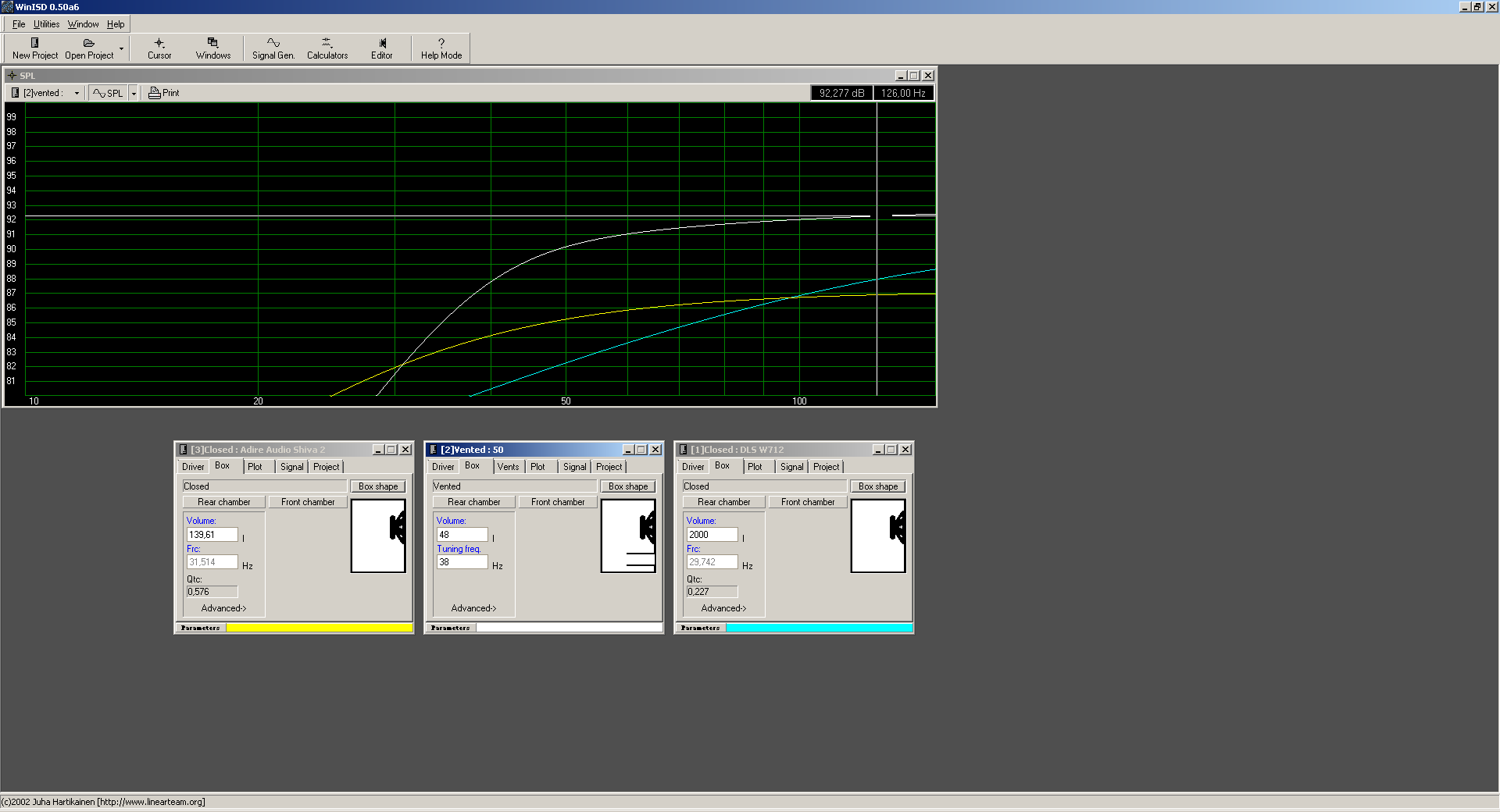

Нет у системы резонансного отклика при добротности до 0,707. Вот график давления ЗЯ при 0,576 и настроенного на эту же добротность ФИ. Зачем терять зв. давление и делать добротность системы еще ниже?
Игорь, чтобы увидеть резонансы, нужно смотреть на другие графики. Не на АЧХ по давлению, которые вы привели, а на АЧХ по амплитуде смещения головки
Выведите поверх этих графиков характеристики смещения амплитуды и обнаружите ее взлет на частотах резонанса.
С какой стати амплитуда головки резко возрастает, если сигнал в ЗК остаётся линейный? Вот и ответ на вопрос. ГД оторвалась от сигнала и ушла в резонансные раскачки.
Все именно так. но на резонансе в 31 Гц не добираем по отдаче 10 и 5 дБ . Что, в общем, фигня вопрос, стоит включить магическую электронную коррекцию, которая продается в любом овощном ларьке .
Кстати, добротность Qtc 0,577 достигается исходной Qts 0,33 в половинном от Vas объеме , в котором она вырастает в корень из 3.

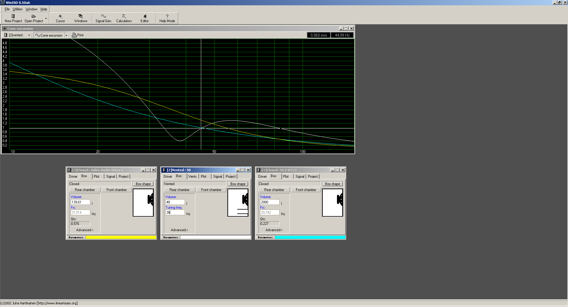

Привел графики смещения подвижки и давления от частоты: желтый ЗЯ при Qc=0,576, салатовый - при Qc=0,227 белый - ФИ. Разница в смещении из-за того, что шива и длс - 12", мой - 10" - и где взлет смещения на резонансе? А у кого КПД и эффективность выше?

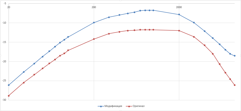

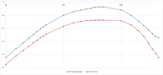

Почему желтый, а не зеленый, если обе АЧХ сняты без фильтров?
Потому что у оригинального динамика пологий спад на НЧ тянется от 20 до 100 Гц примерно. А у модернизированного (жёлтого) - это спад (наклон) тянется аж до 500 Гц! Т.е. у жёлтого продлен рабочий диапазон ещё на 2,5 октавы.
Смотрите, тут все пытаются как-то модернизировать головки, в частности, увеличить Форс-фактор (поднять напряжённость магнитного поля, увеличить длину провода в зазоре, или сделать все вместе). Обратили внимание, к чему приводят подобные переделки? Разве АЧХ у кого-нибудь становится более горизонтальной? НИ РАЗУ)))
Все усиления форс-фактора всегда наоборот искажают АЧХ, приводят к наклону 6 дБ/октава! Потому что такой вид АЧХ и есть НОРМАЛЬНЫЙ, базовый, фундаментальный для электродинамических головок. Если вам нужна горизонтальная АЧХ, делайте наоборот - ослабляйте Форс-фактор, как это делают все продаваны (производители) головок. 83-85 дБ чувствительности это максимум, при котором сохраняется НЕНОРМАЛЬНАЯ горизонтальная АЧХ.
Вот и у On1y, динамик до модернизации имел нормальный наклон от 20 до 100 Гц, а после модернизации стал от 20 до 500 Гц. Охотно верю и представляю насколько при этом выросло субъективное качество звучания и прорисовка сигнала.

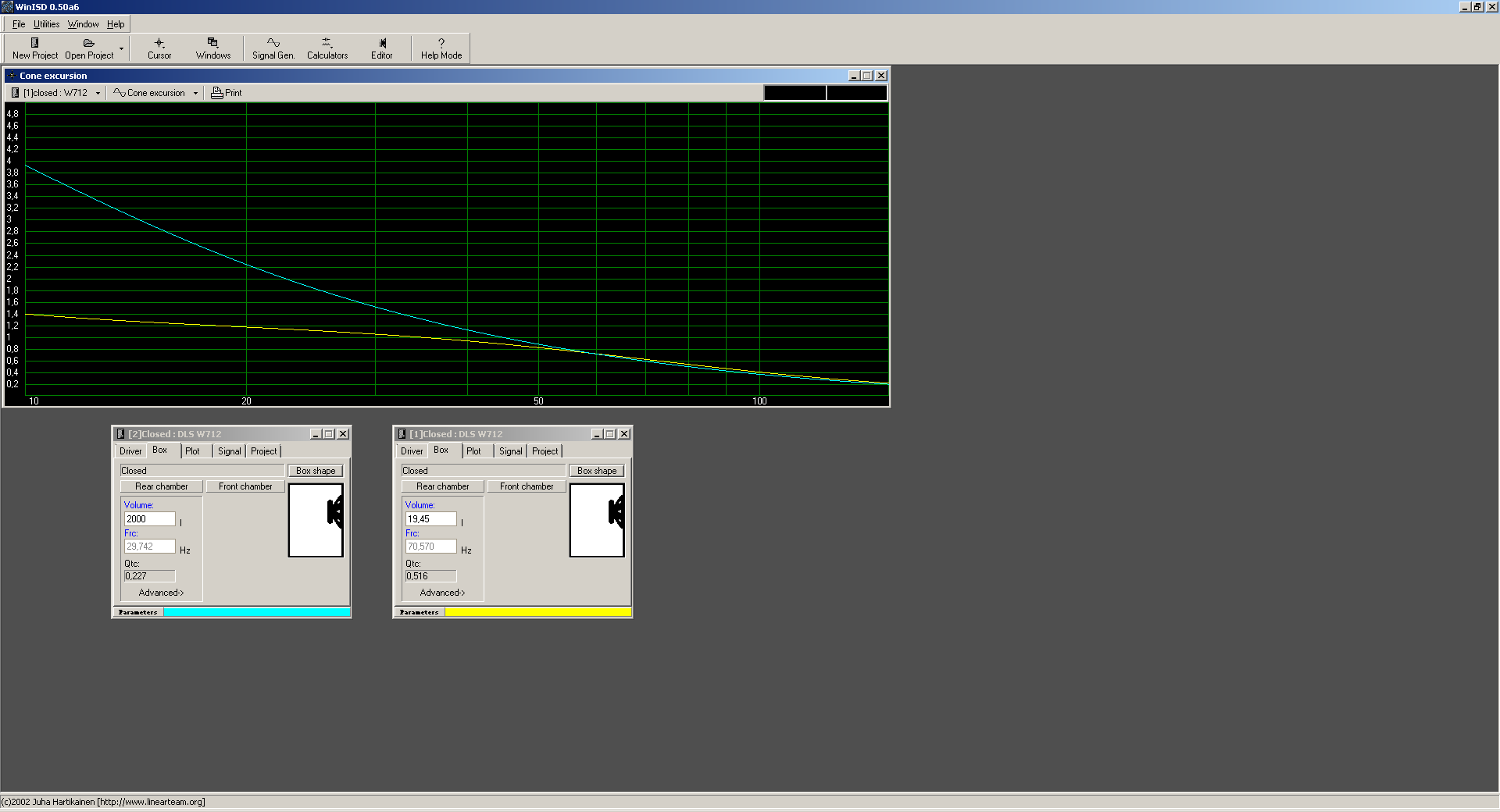

Вот, очень наглядные графики. Ось амплитуды начинается с условной единицы (1,00 - значение на графиках не отображено). Далее промаркированы уровни 1,01, 1,02 и так далее до 3 и 4.
При этом все графики справа начинаются из одной точки - условной единицы, что абсолютно закономерно - от резонанса мы ушли вправо далеко, а индуктивности ЗК программа не учитывает.
В идеальном варианте, в области где нет резонанса таким образом любая головка должна развивать амплитуды равные 1. И это абсолютно закономерно в силу линейности электромеханического преобразования на основе силы Лоренца (Ампера). Более того, это преобразование частотнонезависимо. Магнитная система громкоговорителя иными словами здесь выступает отклоняющей системой для тока, протекающего в ЗК. Какова величина тока - ровно такое будет и отклонение (амплитуда) независимо от частоты сигнала!
А что мы видим в области резонанса (20-35 Гц)? Амплитуды всех головок возросли в 2-3-4 раза относительно исходных! Разве сила Лоренца тут как-то помогает головкам развивать двух-трех-кратные амплитуды? Нет, ее значение остаётся тем же, от частоты не зависит. То есть все приросты амплитуды здесь обусловлены исключительно резонансными явлениями АО, а не сигналом. Весь полезный сигнал остался на уровне 1 (единицы амплитуды). А прирост - это резонансы

Жёлтая линия на новом графике - пример акустического (механического) демпфирования головки. Не удивительно, что в сверхтесном объеме у нее почти не будет резонанса. Хотя Qts тут почти 0,5. Примерно так работает электрическое демпфирование, лишая головку резонансных раскачек и, наоборот, помогая и подталкивая ее в других частях диапазона. Как итог - ровная амплитудная характеристика.
Ещё раз напомню, что пример работы низкодобротных динамиков, с низкими катушками, с прямым подключением к усилителям с высоким демпинг-фактором - это нехарактерный режим работы. Он не изучен, научно не описан и не исследован. В реальности мощный усилитель сам помогает головке линеаризовать ее амплитудную характеристику, полностью подавляя резонанс и компенсируя массы и потери механической конструкции.
Посмотрите на графики On1y ещё раз - простое усиление форс-фактора продлило границу рабочего диапазона со 100 до 500 Гц! На этом участке обеспечен нормальный для головки наклон АЧХ 6 дБ/октава, т.е. сохранена линейность амплитуды смещения диффузора.
Любое улучшение фундаментальных параметров головки линеаризует ее амплитуду и продлевает (расширяет) рабочие диапазоны в обе стороны. А АЧХ приобретает характерный наклон 6 дБ/октава. Это база. Это АЧХ идеального динамика (с сильным мотором, без индуктивности, без массы, точечных размеров). Т.е. идеальная ГД не обязана иметь горизонтальную АЧХ. Ее получают искусственно, путем обратного - ухудшения фундаментальных параметров (ослабляя мотор, добавляя массу, размеры и индуктивность)
И тут кто-то обязательно напишет: а где вы встречали такие идеальные динамики, особенно лишенные массы и размеров?
Так вот прикол в том, что низкодобротные головки в связке с мощными усилителями, полностью электрически задемпфированные к таковым идеальным динамикам и стремяться - усилитель путем автоматического снижения тока подавляет раскачки на резонансе, а путем автоматического увеличения тока преодолевает инерцию массы. Т.е. массу, инерцию, потери и другие нагрузки берет на себя усилитель. Под какой бы нагрузкой низкодобротная головка ни находилась, усилитель будет приводить систему к линейной амплитуде по смещению и к наклонной АЧХ по давлению. Вопрос только в силе форс-фактора головки и мощности усилителя (насколько его хватит контролировать систему)
