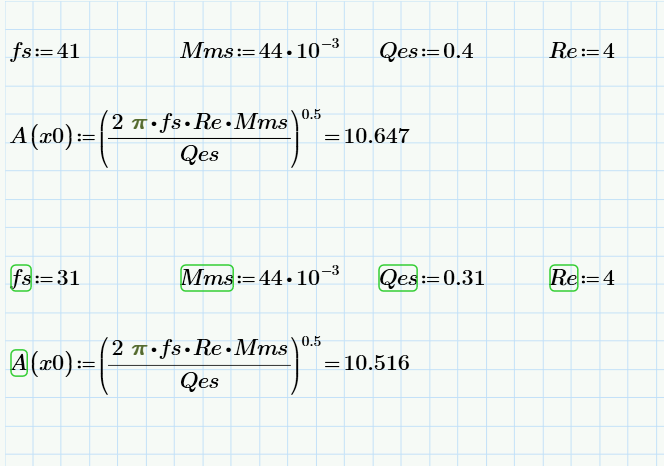

Qes меняется от Fs и Mms, но все эти изменения пропорционально изменяются так, что BL остается неизменным. Совершенно верно - мотор остался тот же самый - прав Д.Р.

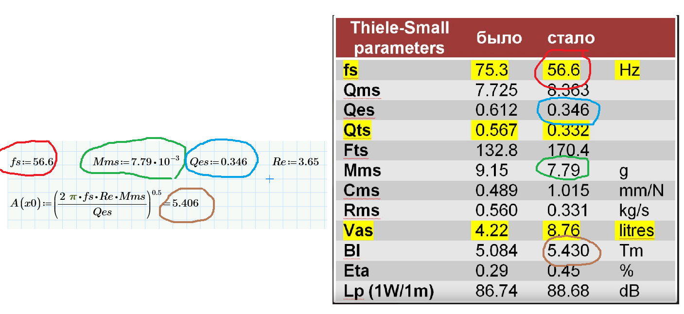

Для таких "тупых" как ты, из таблицы Zandy взяты цифры, как результат расчета видно, по какой причине меняется BL
Как в детском садике, цветными маркерами обвел нужные цифры
Такой тупой как я сильно удивлён данными цифрами.

Т.е. Zandy индукцию в зазоре увеличил, или витков добавил в этом самом зазоре? Если формула противоречит реальности, то это не формула, а хрен собачий. Неужели не понятно о чём идёт речь?

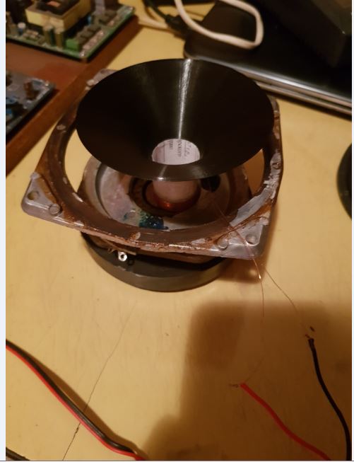

Катуха для моего пластикового диффа готова. Провод 0,20, 4 слоя, высота 6,5 мм.Coil.JPG
Но для этого и динамики должны быть особые. Длинноходные и с запасом по тепловой мощности.
НЧ динамики с верхним фланцем 25-30мм большая редкость....

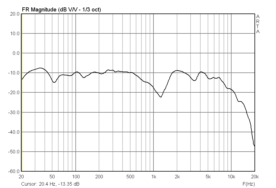

Я записи бас бочки и барабана тут приводил, для двух 15' головок, у которых разница снизу по АЧХ составляла 5 дБ (в пользу низкодобротного), а по факту, если смотреть на форму сигнала и его амплитуду - 12 дБ, в пользу низкодобротного. Так понимаю, все эти измерения, лично вам адресованные, прошли мимо. Обидно, однако.

Интересно, много ещё одаренных, которые высоту катушки в высоту зазора мотают? Xmax=0.
Попримерял разные диффузоры - экспоненту, конус той же массы и родной. С родным визжит, как поросёнок, середина исчезает, верха отсутствуют. Конус тоже визжит, но из-за меньшей массы пытается высоких захватить. Однозначный победитель - экспонента. Как будто эквалайзер накрутили - всё ровно, с плавным спадом к верху. Не ожидал такой разницы в формообразующих. Сравнивать несобранный динамик с оригиналом не корректно, но по полосе вверх +- одно и то же вышло. Т.е. катушка стала 4х слойной с большей индуктивностью, но за счёт большей длины провода в зазоре и меньшей массы компенсируем ту самую индуктивность.
Дмитрий, в чём сложность повторить мой эксперимент? Я катушку впервые в жизни мотал (на всё про всё - 4 часа, и то из-за того, что на полиэфирной смоле мотал), из размотанной катушки 10ГД-30. Сразу понятно, что и от чего зависит, прямо на ходу, не собирая динамик. Если помните, именно такой вариант я вам и советовал. И не надо слушать тугоухих дилетантов про xmax = 0 - всё сами услышите.

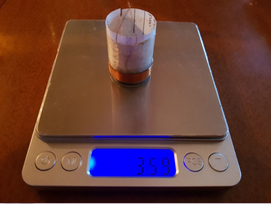

С бумажкой долго не думал - лист формата A4 стандартной плотности. Толщина сухой бумажки, измеренная трещёточным микрометром 0,11 мм. Толщина провода - 0,235 мм., длина - 8.2 м. Вес провода 2,5 грамма, катушки с клеем без каркаса (неудачная намотка - не смог снять с болванки) - 2,9 г. Общая толщина катушки - 1 мм. Идея с каркасом такая, что бумажка пропитывается полиэфиркой, после чего излишки смолы вытираются с поверхности. Бандаж делается такой же бумажкой, только пропитывается чуть обильней. В посте выше каркас ещё не подрезан.
