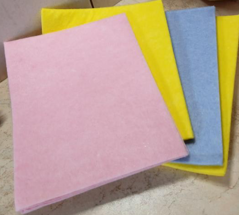

Ув.Влад, не (из тоґо, что встречал в хозмаґах). При такой вводной как у Вас, нужно тонь-тоньшие тряпИчки, а таких подходящих на сеґодня не встречал.
есть толщина от 0.3-0.5 мм до 2-х-3-х
Микрофибра не подходит ващще.
Нетканные "вискозы" карсятся всякими штемпельными фарбами (прям так, из пузырька), принтерными красками и т.п. (в т.ч. "фломастерами") НЕ ТУШЬЮ!
Перед пользованием простирнуть в мыльном, и первый жидкий слой "резины" на почти сухую через чуток горячий утюжок (не 100 градусов – 60-80). До высыхания не доводить, и сразу же второй жидкий слой.
Перегреете – будет "фэ" (контролька по запаху).
Предварительная тренировка на пипифаксе;) (не шутка)
И для всяких ПАСов норм!
ПАСы клеим чуток влажные "на горячую" на 88-й. Настраиваем зонально мазюкая разбавленным ПВА.

пасиб, но эти салфетки толстые и малого размера
то что попробую это из магаза "Ткани" подложка для укрепления ткани с клеем точками похоже на синтепон для теплиц только тоньше
