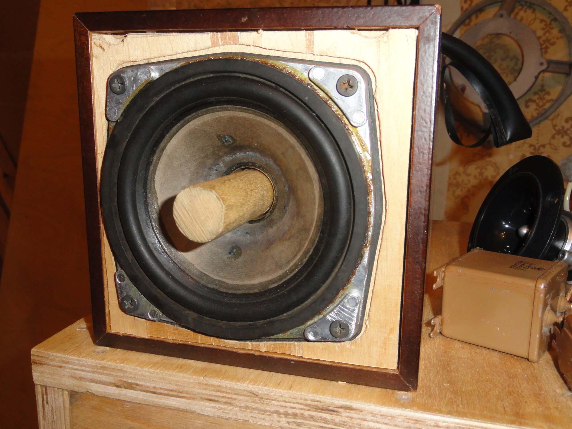

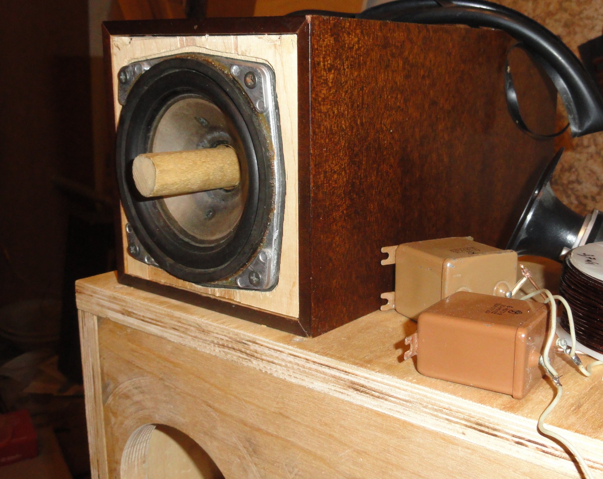

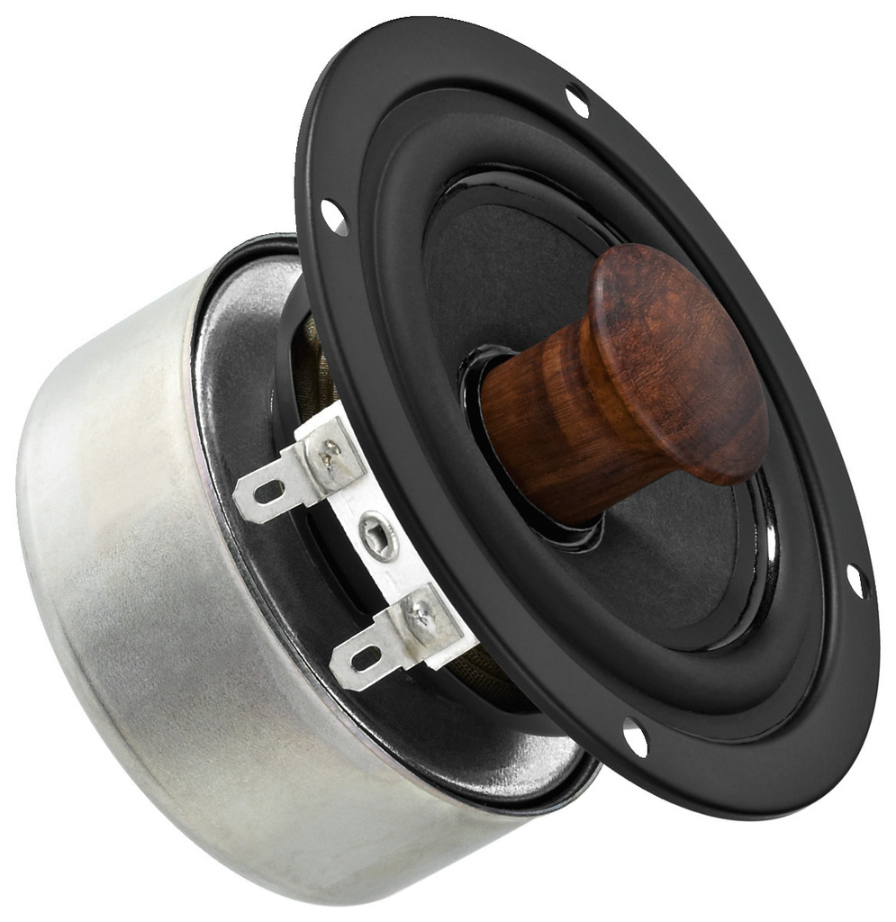

Без колпачка АЧХ имеет провал (сейчас уже не помню где именно), а вот с такой "штуковеной" (временно установленной на керн) АЧХ уже немного выпрямляется.
Аурекс (Aurex) на некоторых своих пищалках устанавливал подобные цилиндрики. Короткие. И на СЧ какой-то из моделей АС тоже встречались.
Без колпачка АЧХ имеет провал (сейчас уже не помню где именно), а вот с такой "штуковеной" (временно установленной на керн) АЧХ уже немного выпрямляется.Посмотреть вложение 149210Посмотреть вложение 149211
Подтверждаю:
Динамик с фаллическим символом ему в помощь.

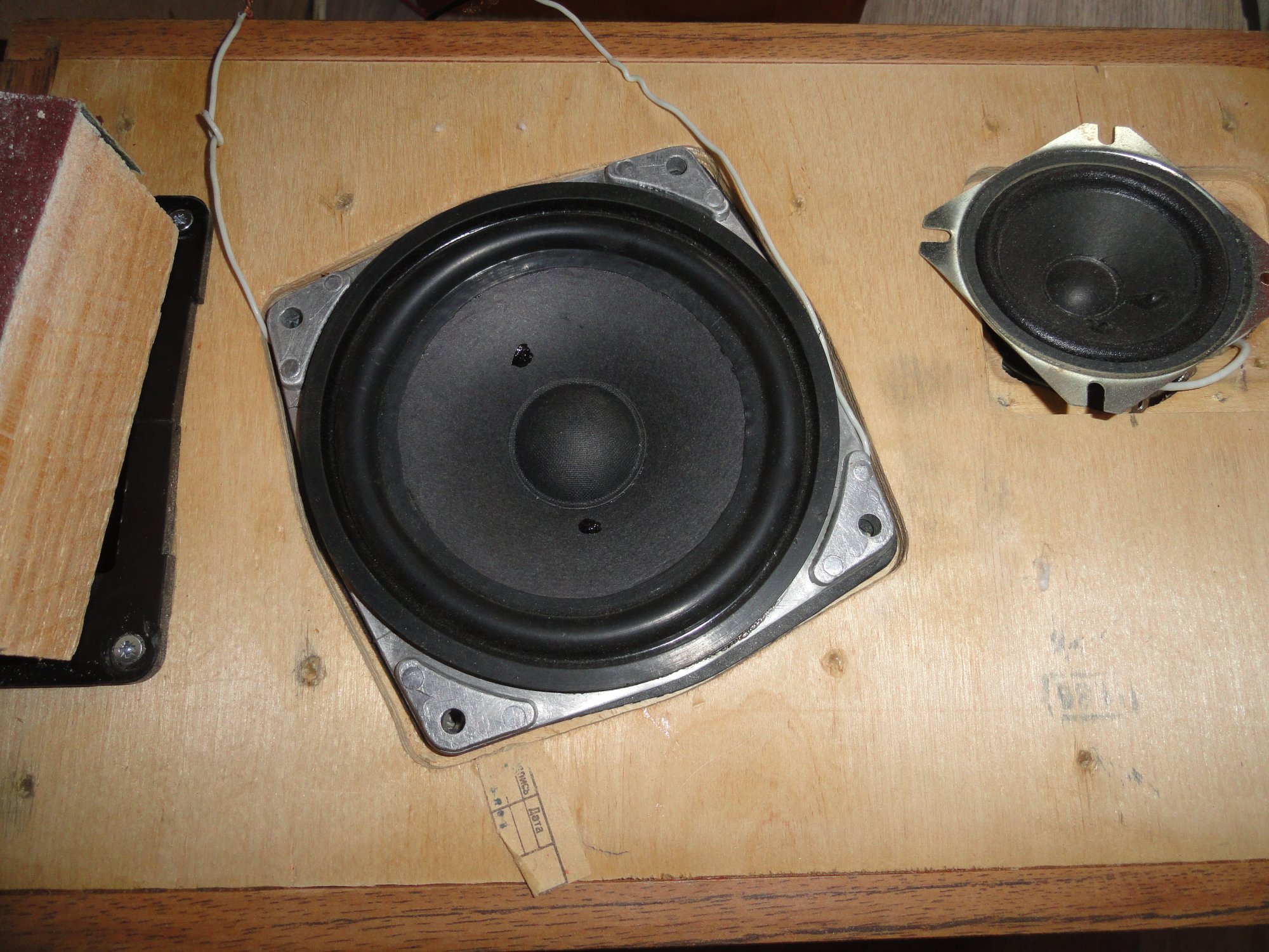

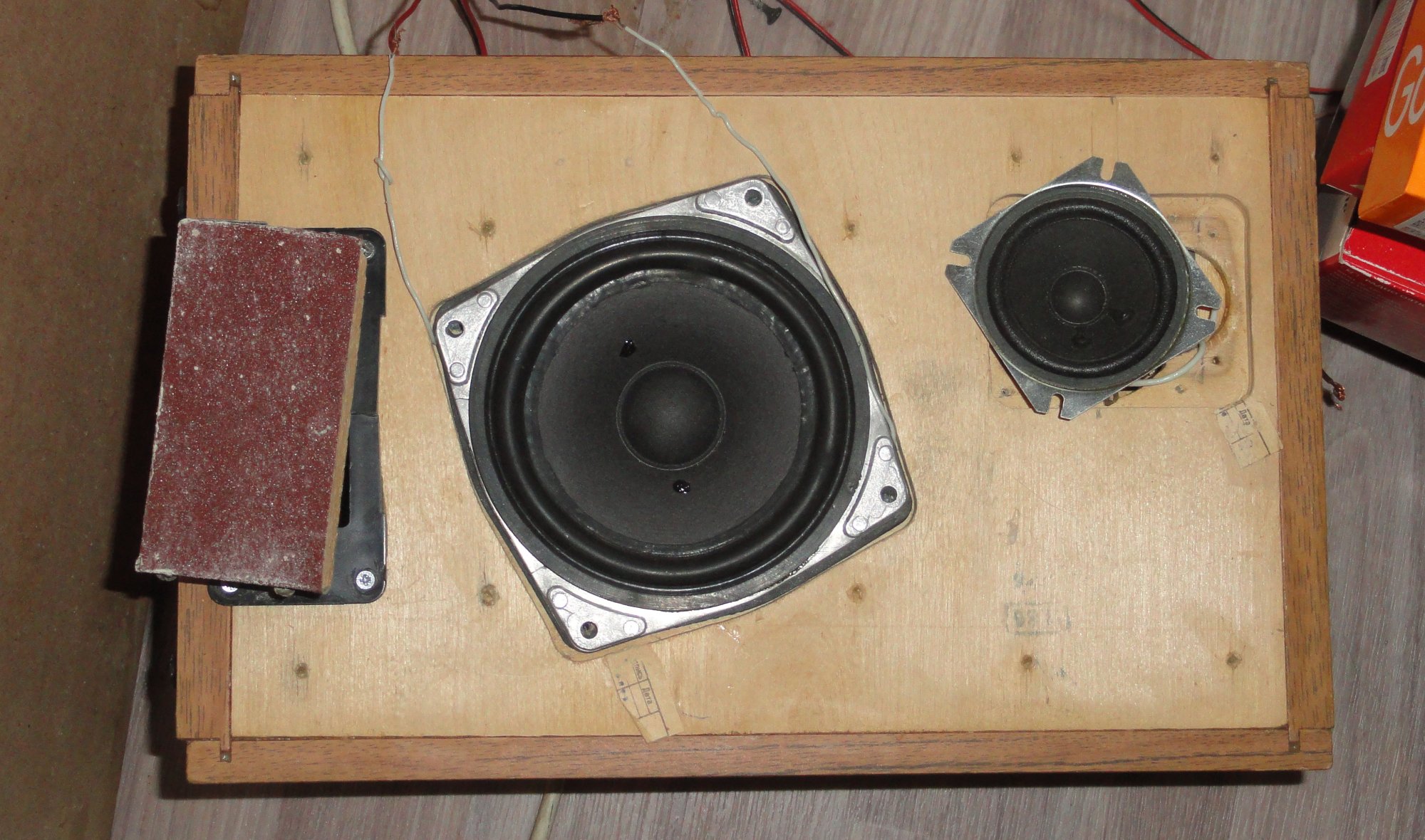

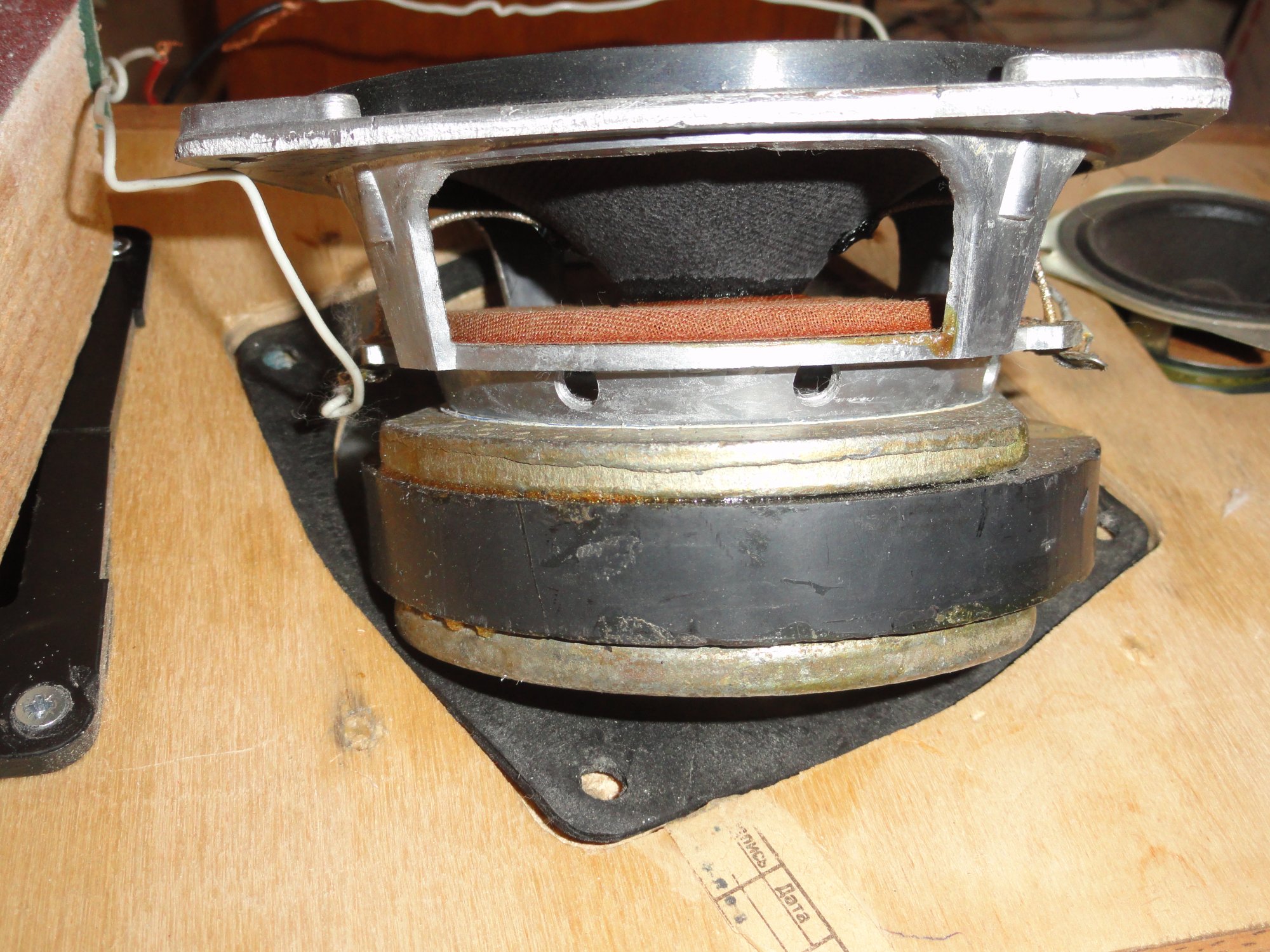

Решил испробовать другой диффузор на базе магнитной системы от 25гдн-3, в частности, диффузор для 30гдс. В раме (диффузородержателе) просверлены отверстия 5,8мм. В общем, всё другое, кроме магнита. Звуковую катушку намотал свою на 4 ома с антикомпрессионными отверстиями.
Измерить ачх пока нечем.
Недельку где-то отслушал, звучание более прозрачное, и много высоких частот. Про вч динамик вообще забыл, был отключен.

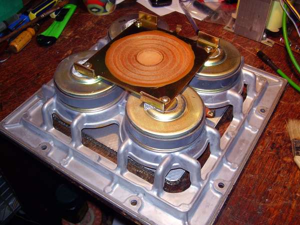

С доступом к 3D принтеру можно из 4-х собрать такое
Можно конечно, но если что вдруг...
Я таких даже не видел. Как их ремонтировать, ума не приложу.

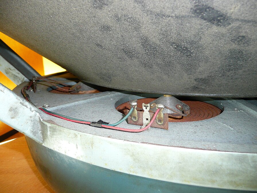

А как такое:
Тут вроде шесть штук. А динамик 18". Это насколько я помню.
У Железного Шихмана где то были на них колоночки в авто под сидения. Я делал приятелю в шестерку. Но их у него быстро украли. Низы были отменные.
Точно. В качестве басовиков под сиденье ставил 15АС-201С. Звук был шикарный за счет накачки в салоне по НЧ. чем хороши эти динамики у них относительно низкие искажения на 40-60Гц -2-4% и в основном вторая. третья низкая и её не слышно. Звук на НЧ получается мягким.
