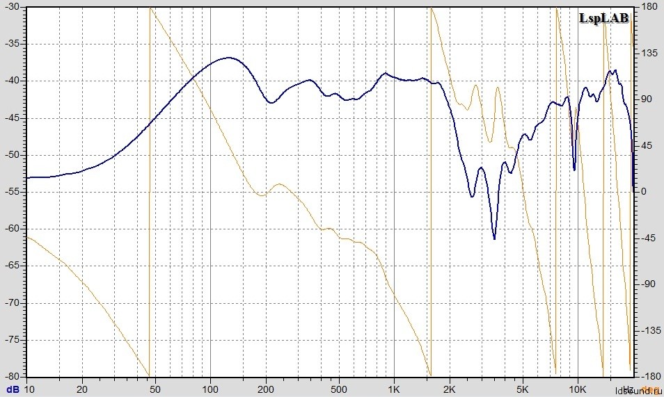

ПриносИте вместе с бубном микрофоном, станцуем и споём. А то наш Дмитрий LDS ТАКОЕ намерил (https://ldsound.info/sven-bf-31/), что я даже не знаю, что это было!
Впрочем, АЧХ снята по оси ВЧ и с 50 см ( ниже по высоте и дальше от АС АЧХ изменится), но "неправильная фаза ВЧ-шника" как бы напрашивается.
Ясен пень, нефаза.
Ясен пень, нефаза.
В той точке, где измерено - да. Продолжением "нефазы" будет восходящий на добрых 10 градусов над горизонталью луч. То есть, если АС поставить на пол, а слушать - стоя, то достаточно перекинуть полярность ВЧ. Но, если она планировалась как прикомповая, и слушатель - ниже оси пищалки, то, возможно, фаза там и правильная :unsure:

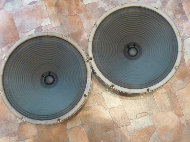

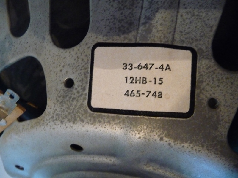

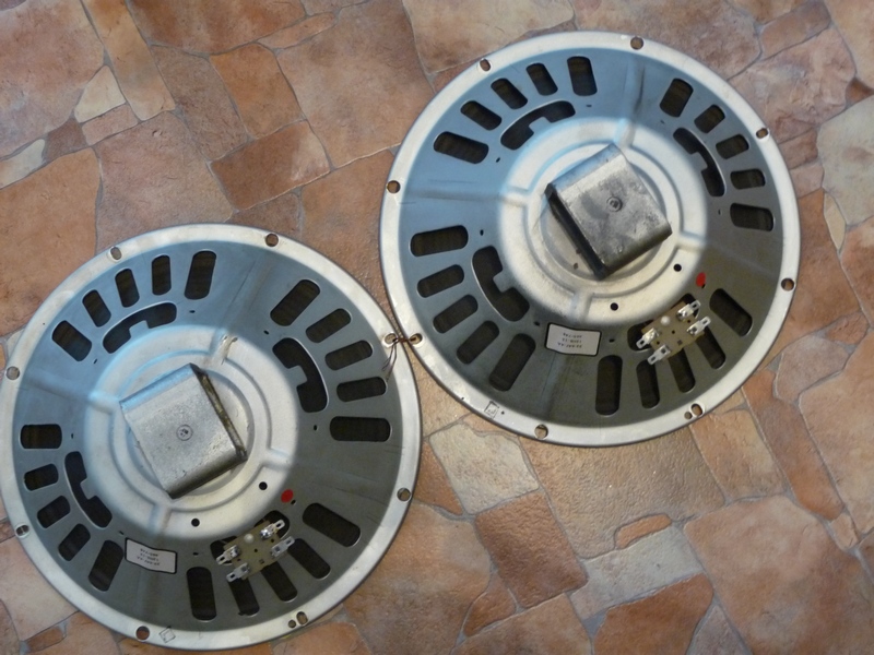

Ну... Торг никто не отменял. Товарищ продавец думает, что если два магнита, то можно лупить как за целые. Хотя ценник в последнее время на динамки поднялся. А насчёт "матюгальников", если бы мне попались вот такие Оксфорды 12" с музыкального автомата
То я бы подумал. Доводилось их чинить. Мягкие и лёгкие на ходу. Дюймовая катушка при 12". Сами по себе прилично поют. Вспоминаю их с теплотой. Но малюсенькая пищалочка сгодилась бы.
