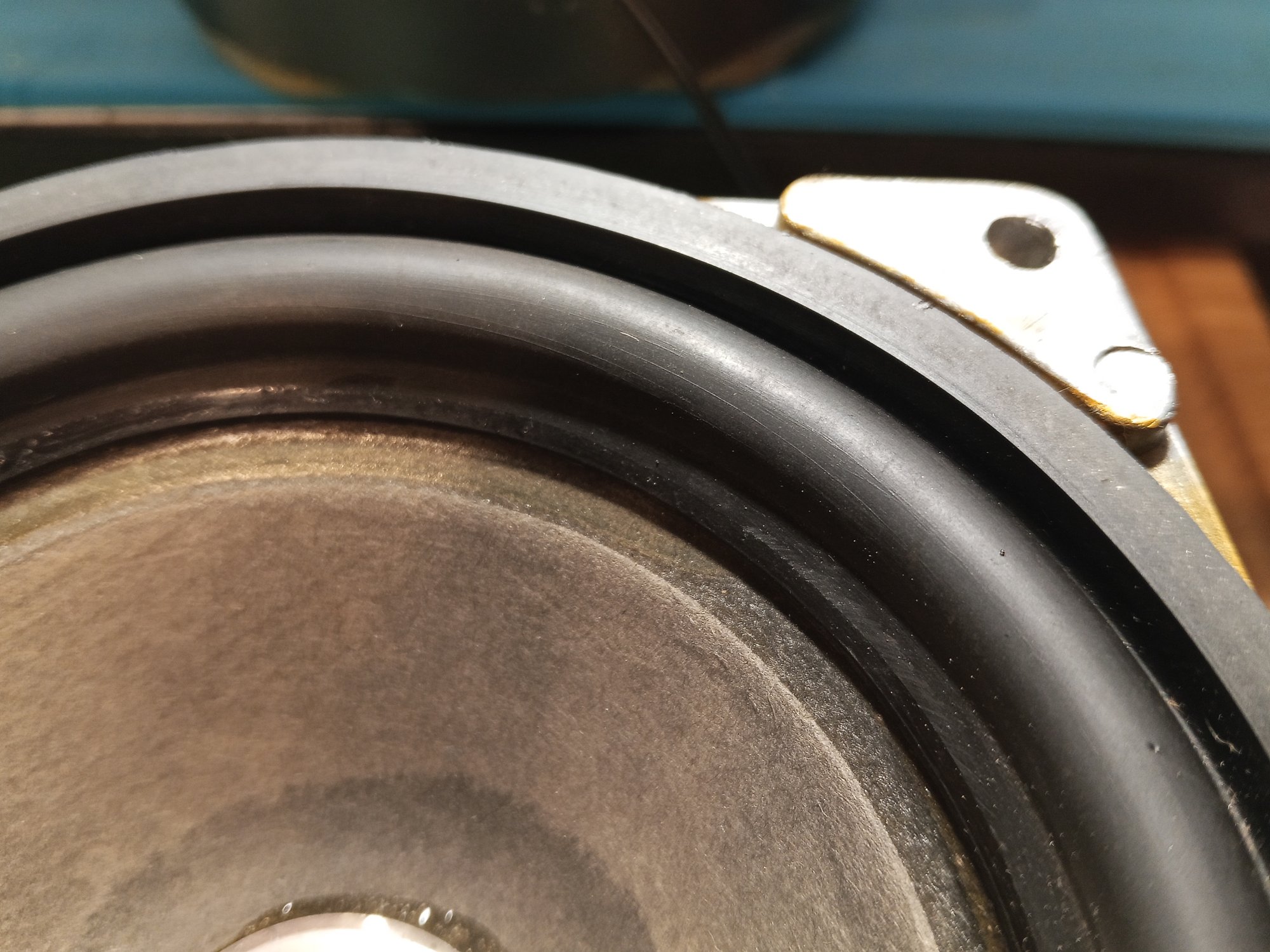

Еще раз повторюсь - условия хранения на хранение влияют сильнее, чем намазывание силиконом для блеска.
Мне на мойке каждый раз "чернят" резину силиконом - и хоть бы хны. Салон "полируют" и на резинки стекол попадает, тоже смесь каких-то силиконов и пропеллентов. А тут один раз и в лоскуты!

У моего визатона W 130S резиновый подвес лопнул прямо по периметру подле диффузора. Сантиметров так 5-6. Брал я их в году 2009.
Да уж... Заметил, что тканевые подвесы долговечнее всего. Но выборка мала... Panasonic с 1992 года до сих пор более-менее (там длинноходный НЧ динамик)

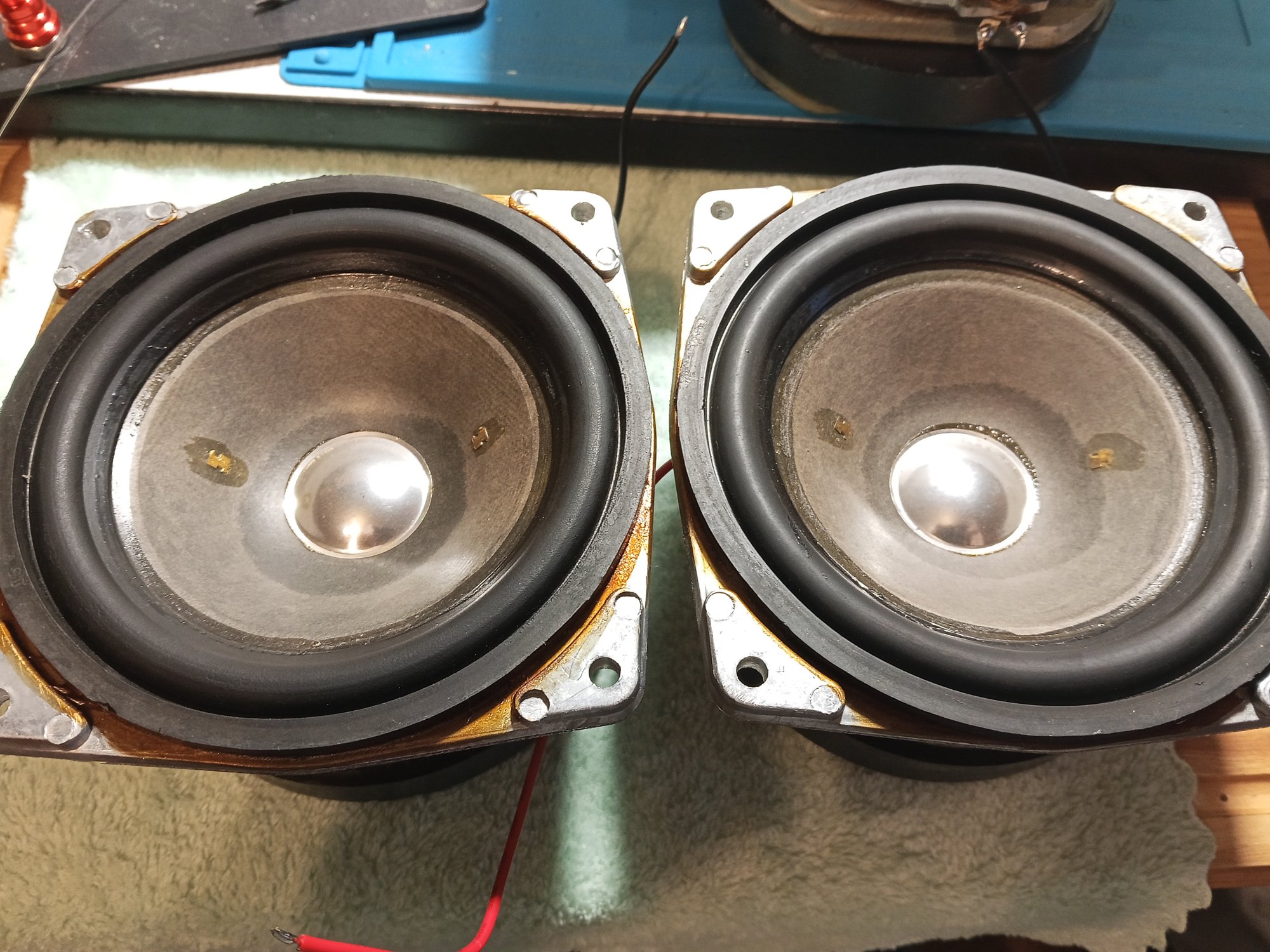

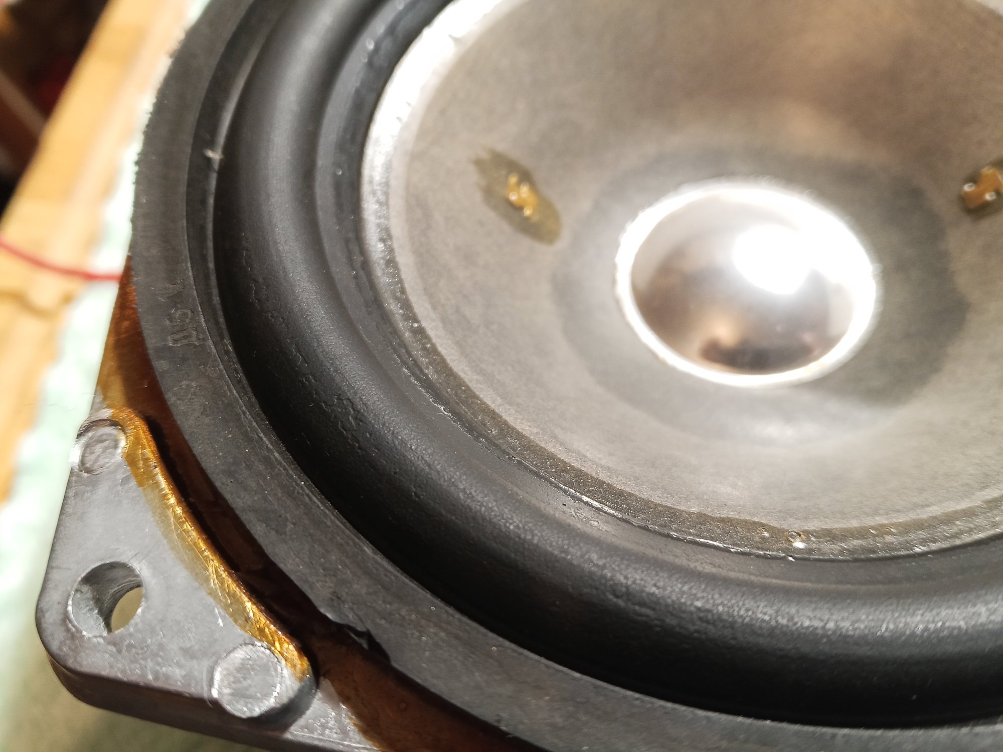

Мне очень удачно внезапно случайно неожиданно попалась еще одна пара 25ГДН-3 за небольшую сумму, но с цыганскими блестящими ПЭТ колпачками.
Я прямо удивился насколько они тонкие и мягкие. (Если бы диафрагмы 6ГДВ-Х делали из такого же тонкого ПЭТ, то не было бы проблем с высокими Fs, думается мне)

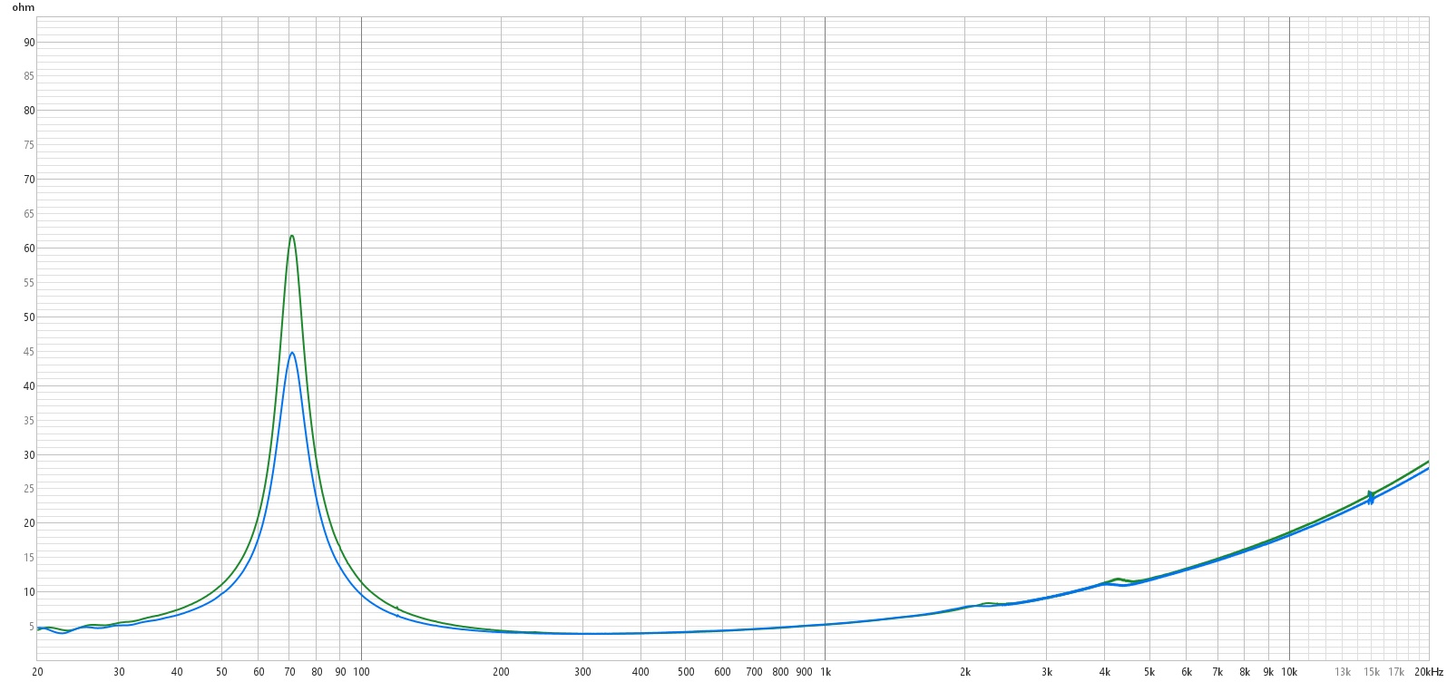

Замерял резонансы. Частоты совпали почти идеально. Но почему-то достаточно сильно отличается импеданс на резонансной частоте. Показалось, что у того динамика, у которого импеданс выше, ЦШ жёстче.
И, для чистоты эксперимента, тут подвесы я буду промазывать исключительно DoctorWax.
С "разминками" и периодичностью промазывания.
Любопытно так ли хороша силиконовая смазка, как мне показалось с предыдущими динамиками.
P.S. Эта пара всего лишь на годик старше меня.
Відрізняються різною індукцією в зазорі. Той, у якого "горб" нижчий, вилікується неодимовою "пігулкою" на керн.
Якого розміру треба таблетку і чи треба її приклеювати?
Ковпачки я все одно буду міняти, то і неодим зможу встановити.
Там ще треба буде обережно заклепати пуклю по центру керна - хвіст від токарної обробки.
Тоді на нього гладко ляже циліндрична пігулка без отвору по центру. Рекомендував би 5х20 мм.
Її не тільки треба приклеїти, але і щедро замазати зверху клеєм, компаундом. І не одним шаром.
Це проти цілком можливих мікротріщин, від яких почнеться корозія неодиму.
Можливо, вирівняє індукцію і менша пігулка, треба вгадати.
Рекомендував би це зробити до промазки підвісів, поки резонанси від неї не роз'їхались по частоті.
Після зняття ковпачків.
Те що резонанси практично однакові - велика удача для операції вирівнювання індукції.

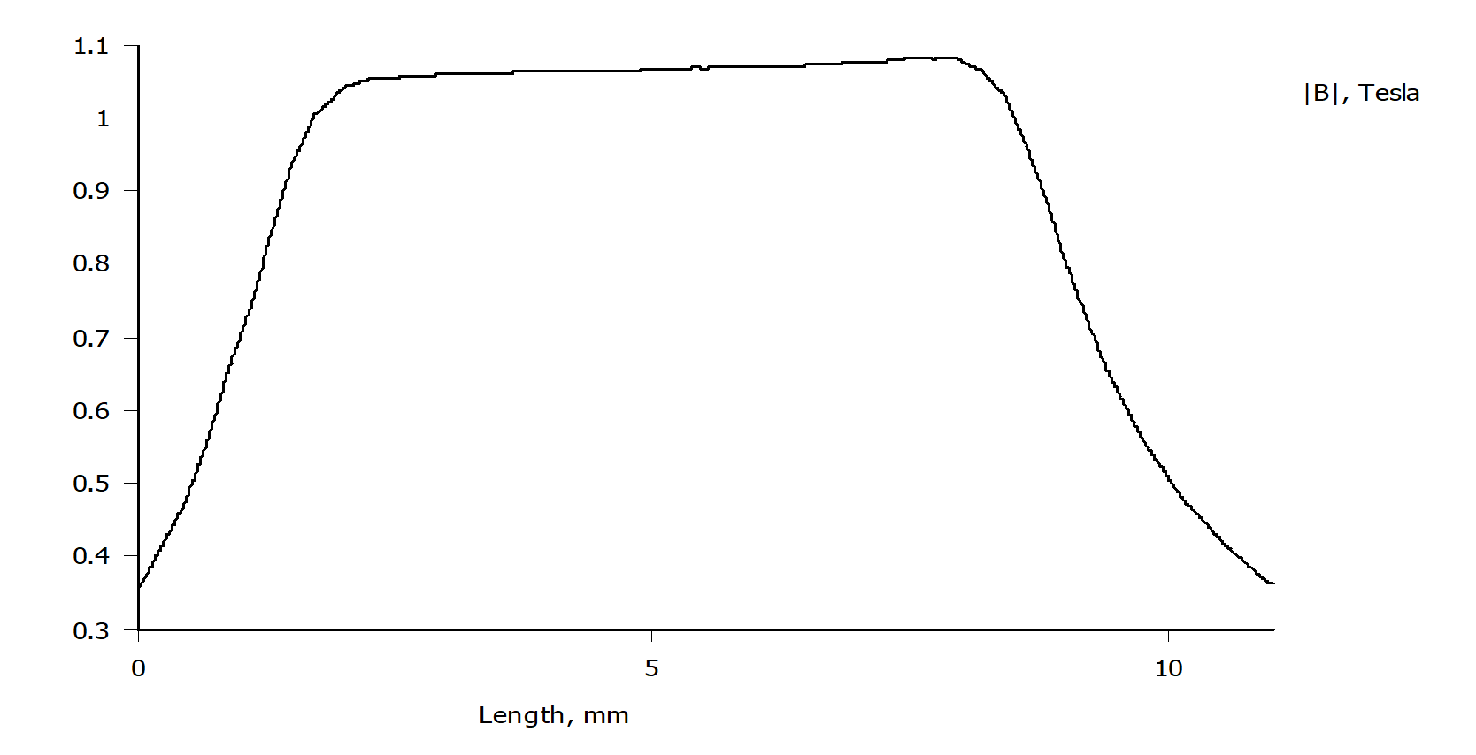

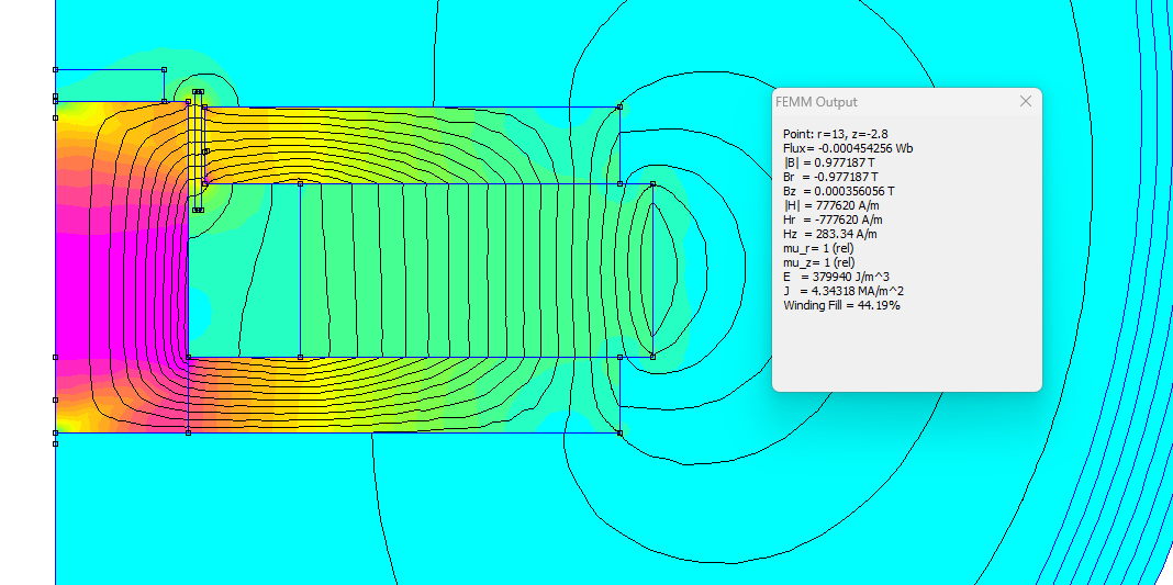

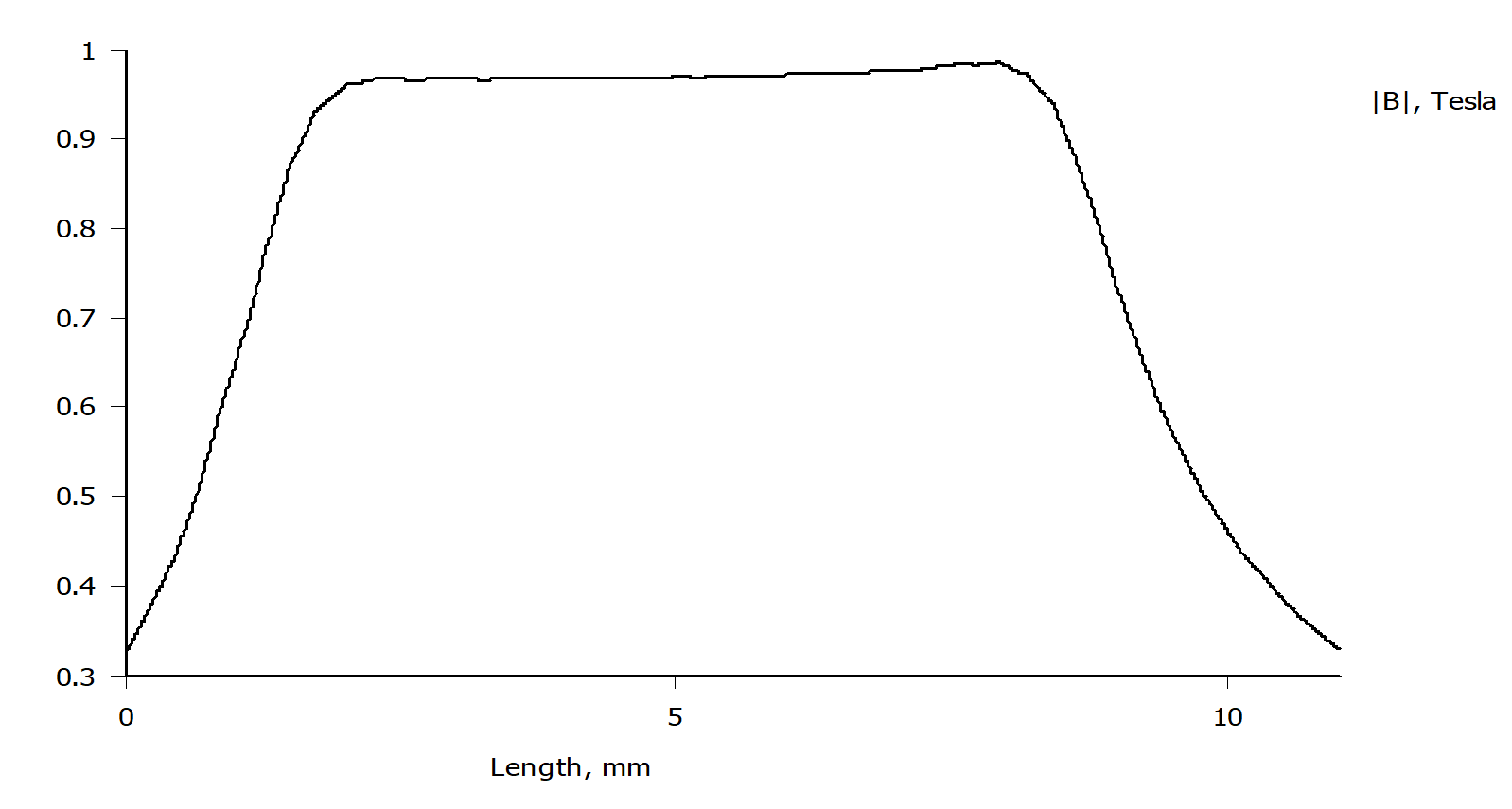

Набросал (идеализированную) модель магнитной цепи 25ГДН-3, где:
- магнит 110х45х16 25БА
- фланцы высотой 7мм,
- остальное как у Димы на сайте, керн D24.45мм выступает над фланцем на 0.5мм, верхний фланец с отверстием D27.45мм
- марка стали магнитопровода Ст10
Итого, в зазоре среднее значение 0.97Тл
Магнитное поле в зазоре выглядит примерное так:
Самый проблемный участок, это средина керна, где напряженность магнитного поля ~4.5кА/м, многовато для Ст10(Ст3)
Если накинуть сверху керна таблетку неодим марки N42 размером 20х3мм
Итого среднее значение индукции в зазоре выросло до 1.06Тл
Как по мне, то самое слабое (больное) место, это малый диаметр керна, и таблетка неодима сверху только перекашивает по сути магнитное поле. Хоть при этом и кажется что индукция в зазоре выросла, но по факту это не панацея.
Ну и как она его "перекашивает"? Задавливает равномерно по кольцу в зазор, и все.
Что нам и требуется, собственно.
Керн - да, пересыщен. Что имеет и плюс, уменьшает модуляцию поля зазора.
Вот поэтому и планирую железным стаканОм перейти на диаметр керна 35 мм. Продлив его.
Это позволит убрать и плоскую нижнюю часть, дно "чашки" диффузора.
Кроме того, появится свободное место на каркасе, между ЦШ и шейкой диффузора.
Куда можно будет симметрично подпаять выводы, сделав их длиннее.
Всё у всех всегда так просто, задавил и всё, а то что керн в диком перенасыщении, то фигня наверное?
Не фигня, а благо - нет искажений от модуляции поля зазора, это очень важно.
То же самое имеет место и в 30ГДС-1. но керн там ступенчатый, они могли его там таким сделать.
Паспортная индукция в зазоре достигнута? Достигнута. Задача выполнена.
В своем проекте на керн 35 мм продлю керн, что тоже уменьшит искажения модуляции.
