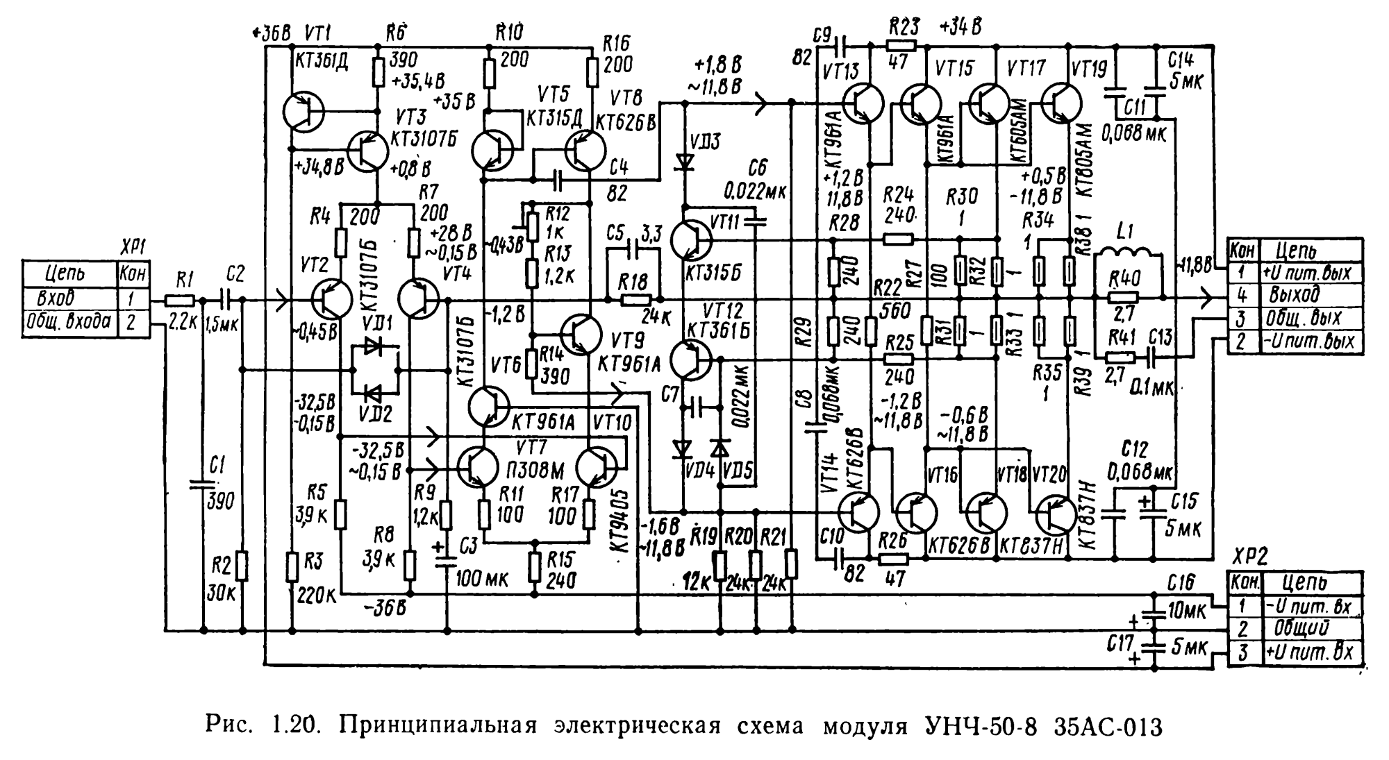

Внимательно сравнил схему УНЧ-50-8, применённого в S70, и опубликованную в журнале "Радио". Есть отличия (помимо явных ошибок):
  • ГСТ входного дифф-каскада и токовое зеркало второго диффкаскада используют разные (PNP/NPN) транзисторы, в качестве опорного диода и в качестве токового шунта.
  • в эмиттерах выходных транзисторов применены запараллеленные одноомные резисторы, а не 0,33 Ом
  • возможно - есть и другие отличия
На схеме S70 указано падение напряжения на эмиттерных резисторах ВК - по 0,5 вольта. ОЧЕНЬ сомневаюсь, что такое может быть, это же по одному амперу через каждый из четырёх транзисторов! Сто ватт на радиаторе в отсутствие сигнала.
Попутно, вопрос:
  • какой ток покоя там желателен?
0,5В - это напряжение на базах выходных транзисторов, ток покоя примерно 50 мА
Схема с ГСТ и эмиттерными резисторами как у Вас

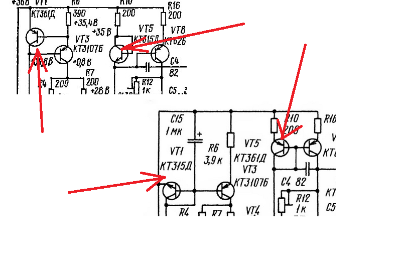

Один в один схема "35АС-212 S90"
А какая разница? И там, и там имитация диода с анодом на (+). Я имею в виду VT5
В токовом зеркале, - может быть и нет большой разницы, но в этом я не уверен. А в ГСТ первого дифф-каскада свойства получаются существенно разные, и по величине динамического сопротивления, и по температурной зависимости тока.
Так, как нарисовано в Паспорте S-70 (слева вверху моей картинки), - ГСТ имеет больший импеданс, но и бóльшую температурную зависимость.

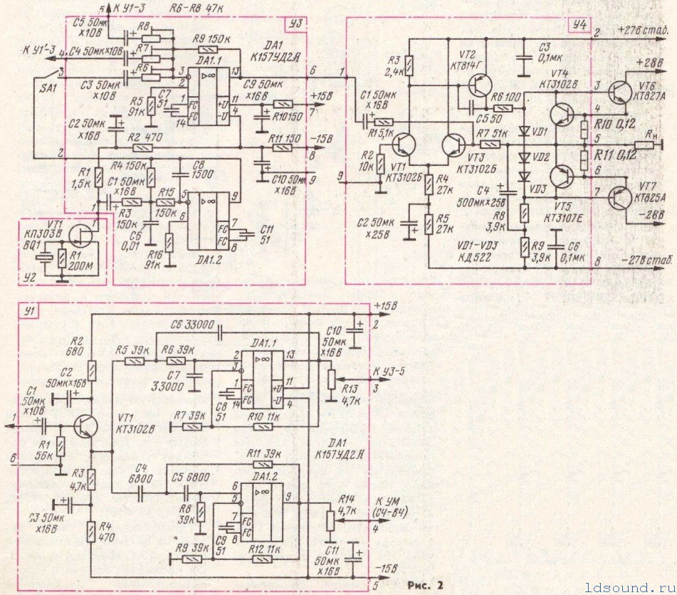

У акселерометра есть собственная АЧХ (см. Имаса, там кратко описана методика). Снимаем АЧХ и синтезируем обратную характеристику. Не забудьте про ФВЧ на входе НЧ-канала на 40 герц (иначе амплитуда НЧ динамика может стать запредельной).
В простейшем варианте добавляем одну платку по Имасу на двойном ОУ с коррекцией постоянных времени и усиления под ваш набор ящик-динамик-датчик. УНЧ-50-8 включаем вместо УМЗЧ Имаса. 75ГДН-5 включаем напрямую.
СЧ-ВЧ делаем отдельный канал.

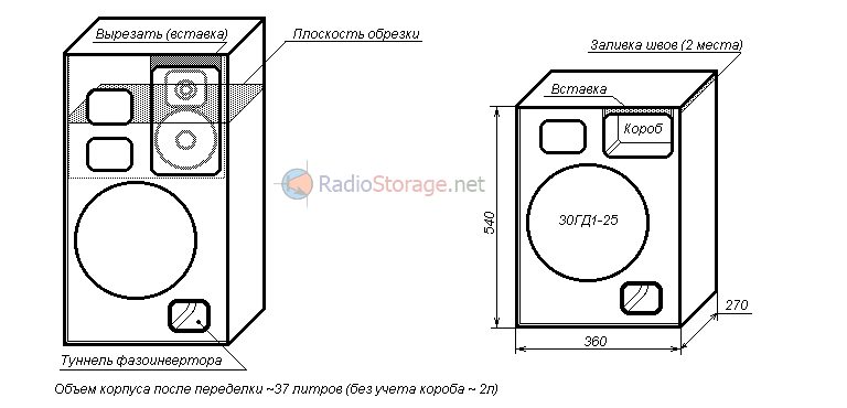

1) Поменять на корпус ЗЯ 70 литров с заменой фильтров, проконсультироваться с Бокарёвым, который в теме.
Но поскольку колонка ОДНА...
2) Сделать из колонки сабвуфер. Усилитель малость подправить, добавить фильтры для сабвуфера. Поменять этот динамик на сабвуферный, получится оригинально. Объёма хватит для многих динамиков, но не этого.
Поскольку колонка ОДНА, это вариант.
Тоже хотел предложить убрать лишнее и сделать саб - активный (с ЭМОС) или пассивный. Можно замахнуться и на 2.1 (под стол и на стол))).
