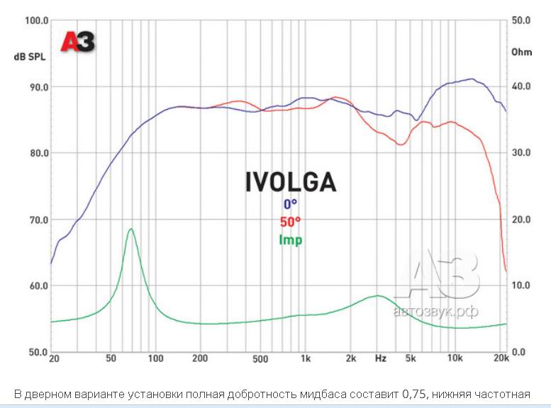

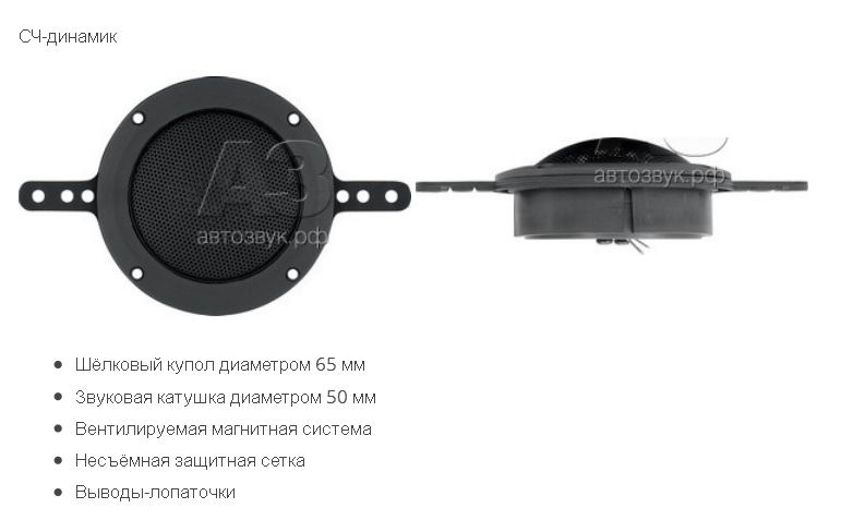

Есть очень неплохой средник. авто, алюмокупол 50мм, звать Иволга. Он 4 ома, что не проблема. очень ровная ачх , стыковался с 7" басовиком , ачх ровная, звук слитный. Марку не помню, он у них такой один, он еще может поворачиваться в установочной корзине.
Этот он здесь описан или нет?

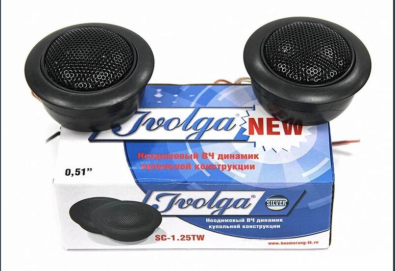

Вот ещё, диаметр 50 мм но это пищалка
Тоже пищалки.
На СЧ у них есть серия 13 см, может там?
да, средник тот самый. И очень неплох. Где-то есть его (моя) АЧХ. Завтра поищу в архивах
Похоже, надо искать по словам Silver Bullet и вот, наверное, ближе:
https://www.автозвук.рф/az/2012/06/046-ivolga-sb6.htm
Тоже пищалки.

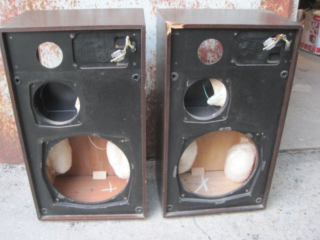

:) Докладываю:
  • отскоблил с посадочного места съёмной стенки пятидесятилетнюю поролновую труху, наклеил дверной уплотнитель
  • посадил на кольцо из уплотнителя ВЧ ГД, который, как оказалсь, болтался на панели почти не прижатый
  • расправил два комка ваты, неаккуратно запихнутой в боковые пазухи вокруг НЧ ГД
  • небольшую часть ваты перенёс под защитный кожух СЧ ГД, в виде валика распределил её в щели между корзиной СЧ ГД и передней стенкой АС. Щель там глубокая и довольно узкая.
  • плотно привинтил съёмную стенку
Результат:
  1. существенно снизилась противная "жестянщина" у СЧ ГД, видимо, - щель меньше резонирует, объём под кожухом стал меньше гудеть голосом коробки из-под ботинок
  2. появился вполне слышимый нижний регистр, не такой, как на настоящих АС, но гораздо лучше, чем было. Теперь стало явно слышно, что S-70 не то же самое, что 6АС-2, а нечто посолиднее

Посмотрел, мне кажется, высоковато начинает работать, - заявлен резонанс под 800 Hz.
Самое высокое, на что я согласен, - 500Hz граница между НЧ и СЧ.
Спасибо за ссылку.
Скорее всего (я же даже не видел, не то что не слышал) вот это:
https://www.автозвук.рф/az/2013/09/046-ivolga.htm
заявлен резонанс под 800 Hz - 870 в тесте. На 1 кгц горб. Делить на 1,5 кгц?
Делить на 1,5 кгц?

К вопросу о заполнении внутреннего объёма защитного кожуха СЧ ГД: должна ли там быть вата? По моим ощущениям, той "псевдо-ПАС", которую я сделал из ватного валика вокруг корзины 15ГД-11, недостаточно.
Да и сам кожух, как мне кажется, слишком велик для СЧ ГД. Зачет там ~полтора литра?!
PS
На этой фотографии (из сообщения №1) видно, что в кожухе СЧ ГД вата должна быть.

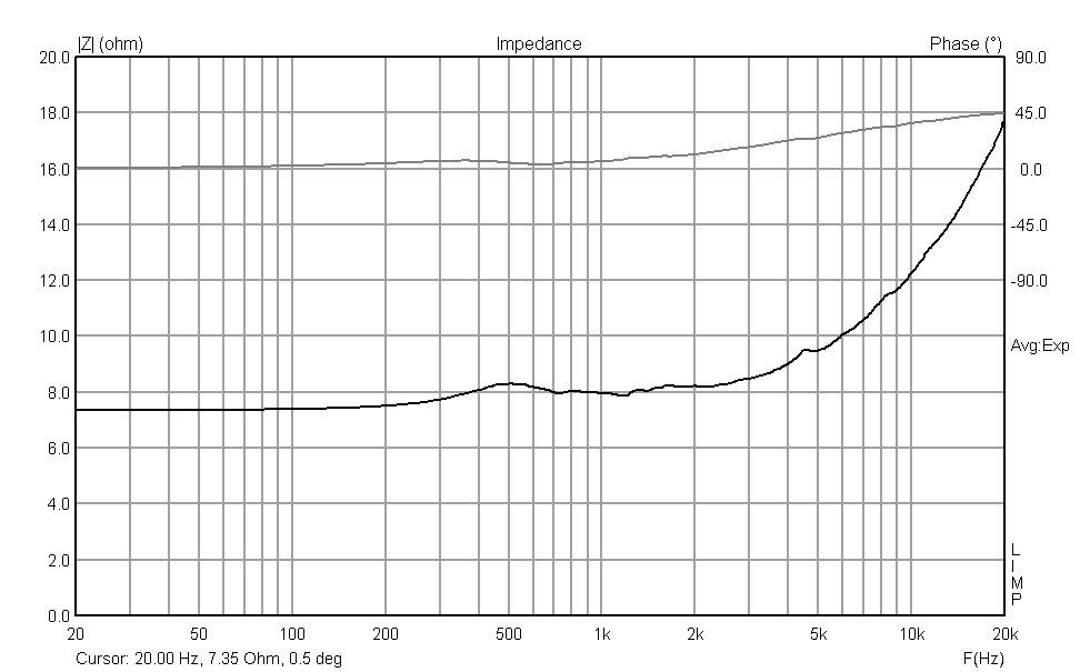

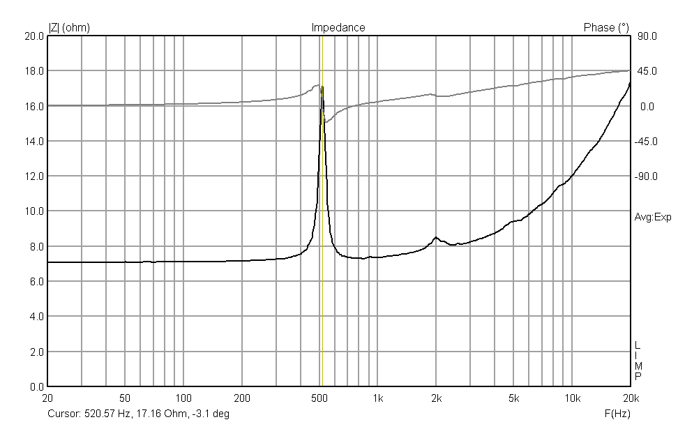

LIMP покажет это лучше и проще. Примеры я приводил.

Мало-мальская настройка желательна - ПАС не должна ощутимо повышать резонанс, а пик импеданса должен быть маленьким.
Мне надо долго искать примеры (они есть в журнале), первым попался пример с переделкой 3ГД-31.
Проделаны отверстия в корзине (поэтому резонанс упал в 3 раза) без ПАС.
Далее - с ПАС.
Чуда не будет, но будет лучше при минимуме усилий.
