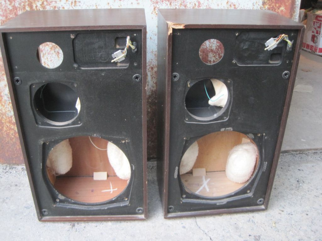

Активная 3-х полосная АС закрытого типа. Для улучшения звучания на низких частотах применена электромеханическая обратная связь ЭМОС, которая осуществляется с помощью датчика ускорения в НЧ головке. С целью расширения потребительских возможностей в системе предусмотрен пассивный вход, на который к выключенной АС возможно подводить сигнал с выхода внешнего усилителя мощности.
Описание АС из Радио

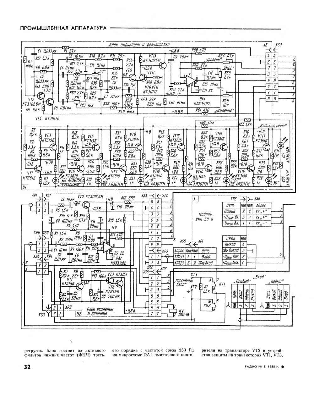

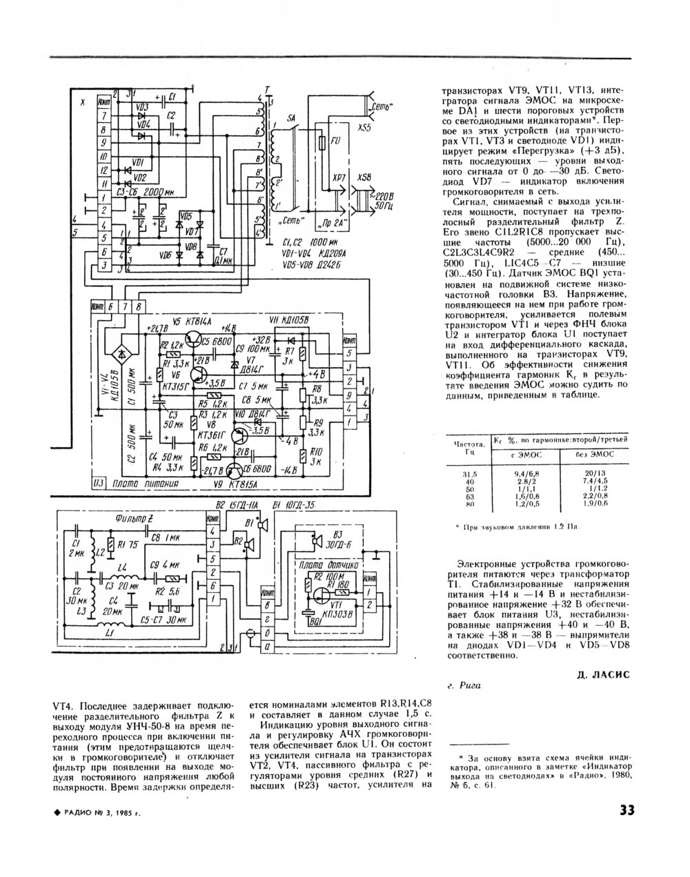

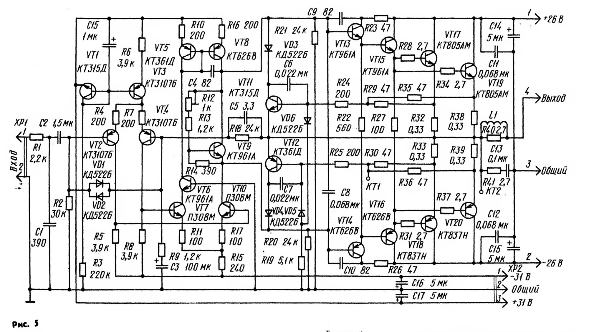

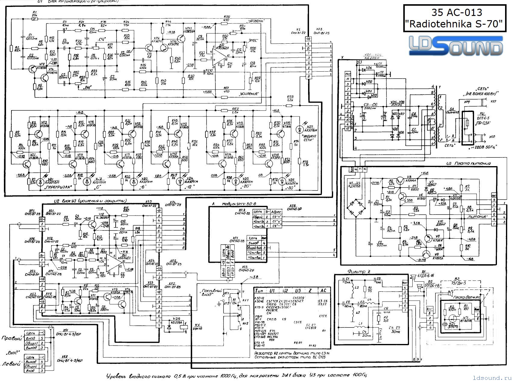

В схеме модуля УНЧ-50-8, приведённой на сайте LDSound.info, слишком много ошибок.
Правильное изображение схемы следует брать в журнале "Радио" 1984 №9, стр.31.

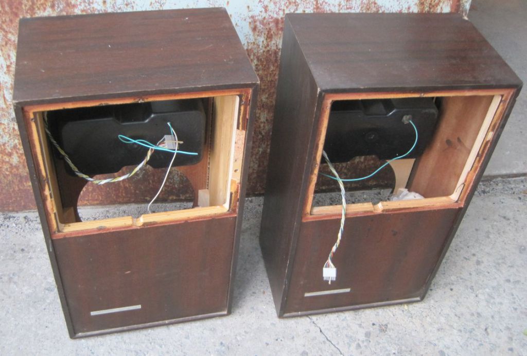

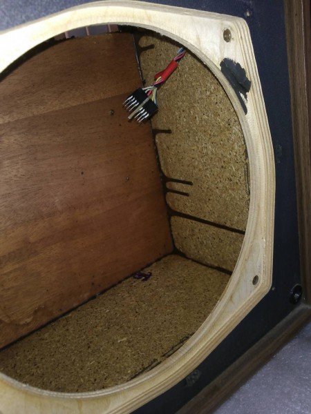

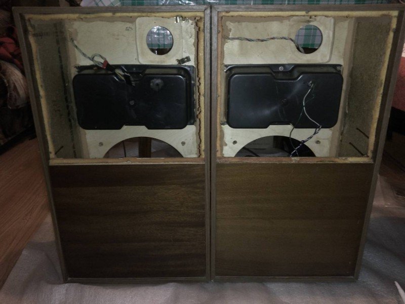

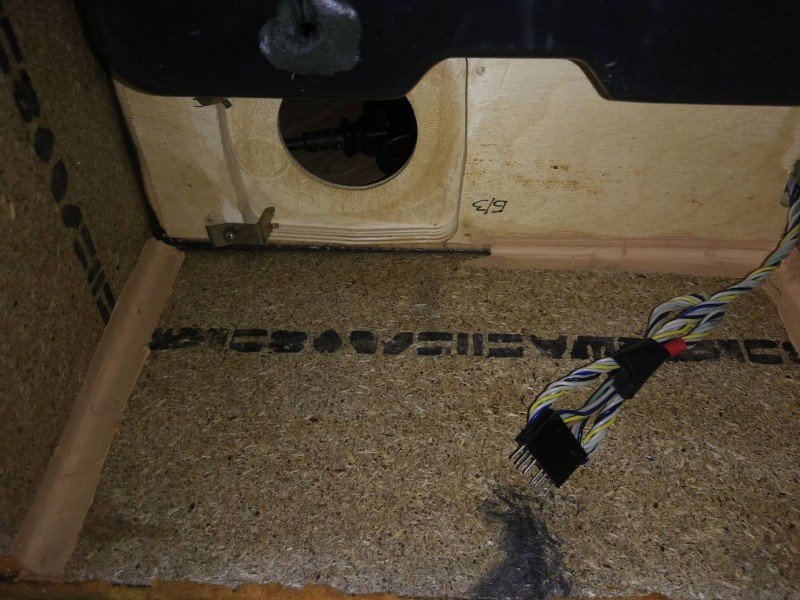

Как правильно вести разборку этой АС для ремонта? Что отвинчивается в первую очередь?
(притащил домой одну S70, включил. НЧ практически не прослушивается, чувствительность линейного входа снизилась существенно, - подача сигнала номинального размаха даёт еле слышимое звучание, к тому же - заметно искажённое. регуляторы уровней СЧ и ВЧ жутко шуршат)

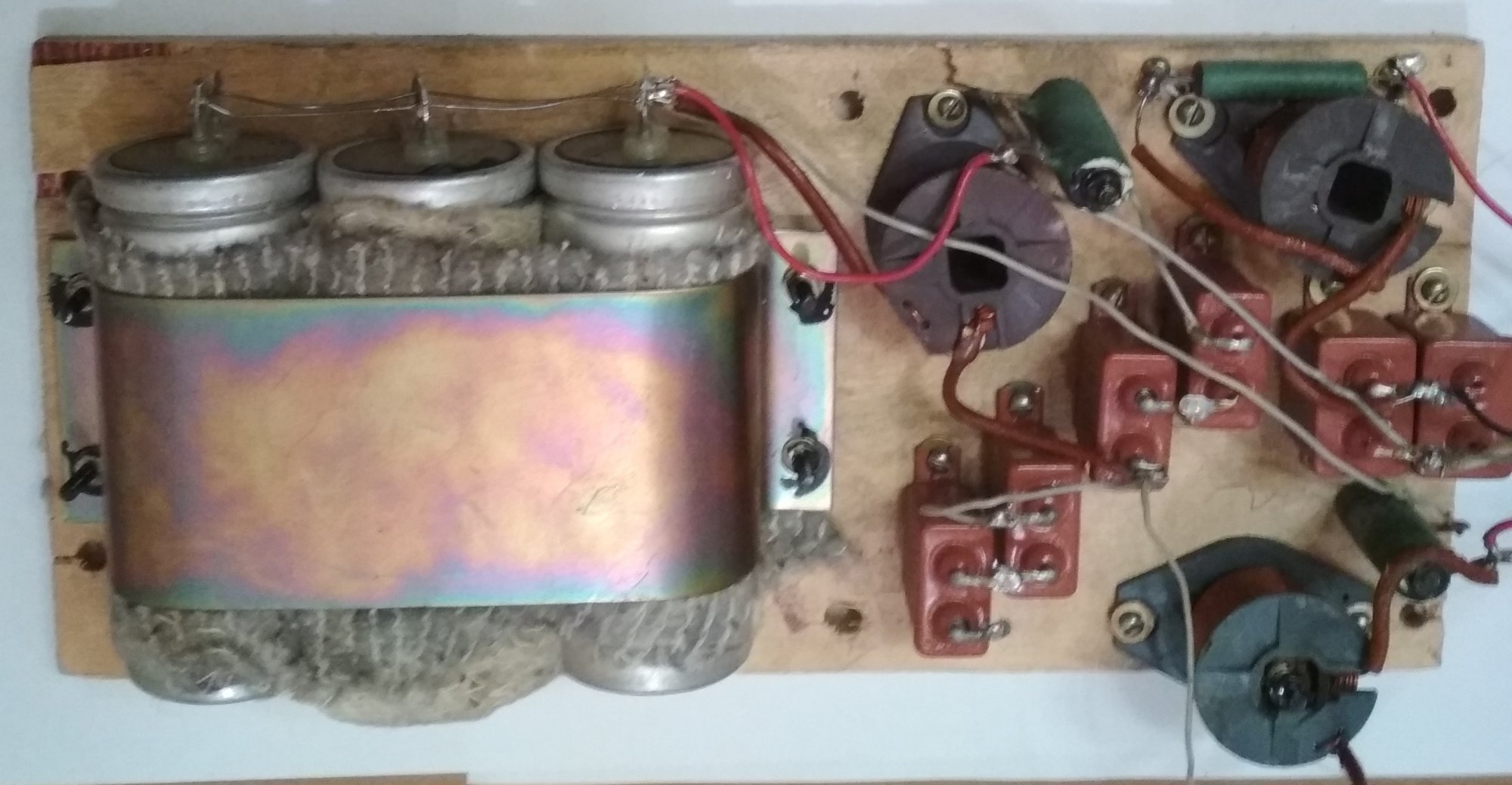

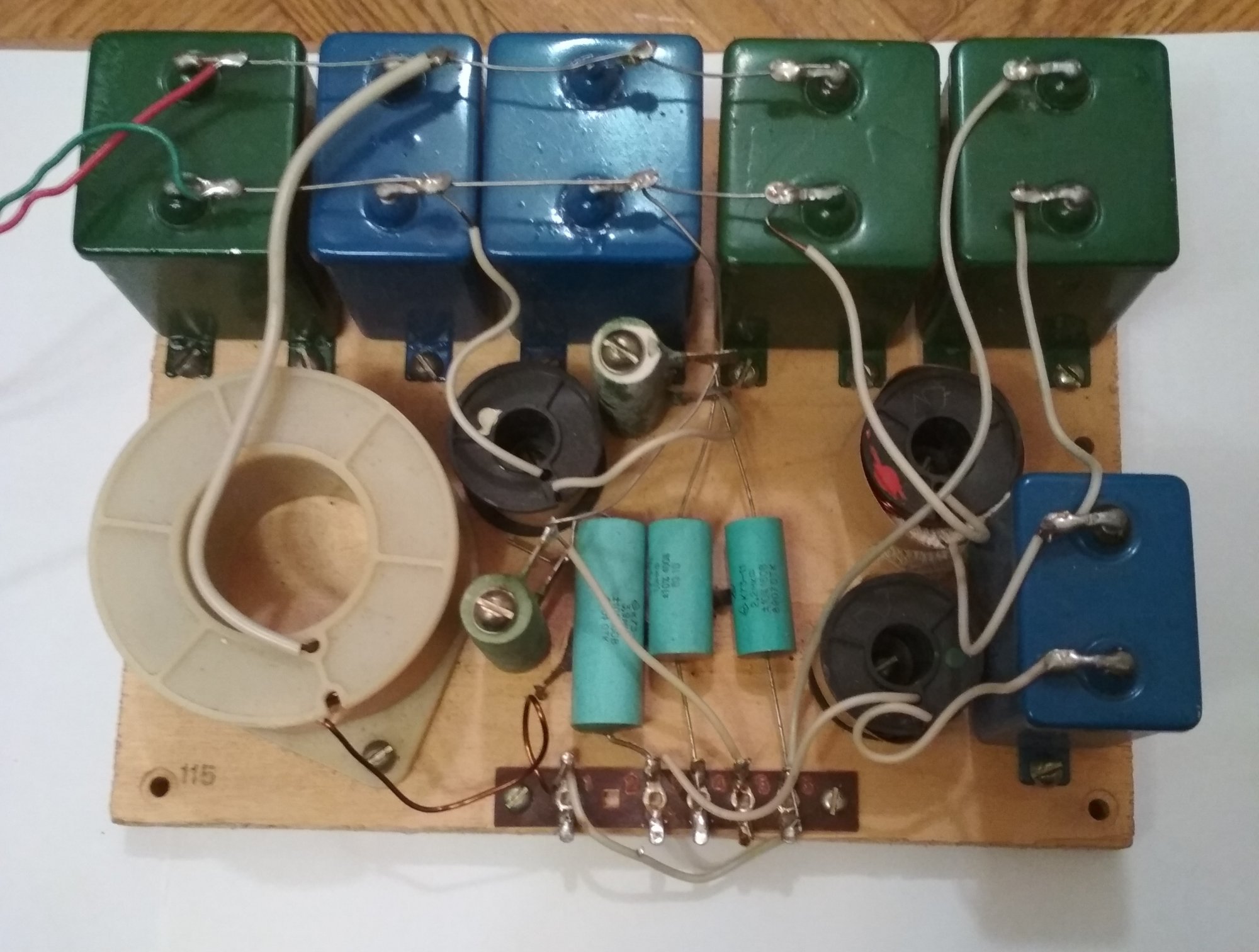

Классика - конденсаторы. Нужен генератор и паяльник.

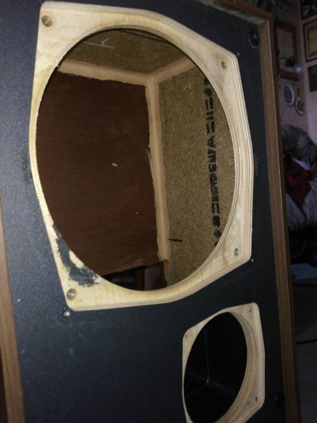

Была S-90 и решили извращенцы и вредители сделать инновацию smile_17
Пожалуй, главными недостатком S-90 было то что изначально объём сделали меньше нужного, а ФИ настроили ниже нужного. Напомню, что ФИ требует объёма больше чем ЗЯ. И решили вредители "улучшить" S-90.
Сделать это было довольно просто - увеличить объем до 65...70 литров и сделать ЗЯ. Слёзы и печаль с 15ГД-11 - отдельная тема.
При этом немного возрос бы размер АС по вертикали и только, места на полу этот вариант занимал бы столько же.
Но вредители пошли другим путём, лёгких путей они не ищут, вместо увеличения объёма они его... уменьшили, сделали внешний объём примерно 50 литров. На полу АС места занимать меньше места не стала. В чём выигрыш? Короткий уродец у которого НЧ динамик прямо у пола (что нехорошо), а ВЧ очень низко (тоже нехорощо), зато ЭМОС!!!
Ну я понимаю ЭМОС у фирмы Philips которая сделала Philips 22RH541 с внешним объёмом 11 литров т. е. небольшой полочник работающий от 35 до 20000 Гц с мощностью 30 Вт.
А смысла пихать сомнительную ЭМОС в ящик-недомерок не вижу совсем.
Стало только хуже.

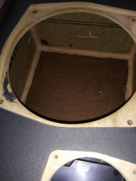

Думаю, есть два разумных варианта:
1) Выкинуть усилитель и перенести остальные потроха в ящик нормального размера.
2) Если ящик дорог как память, заменить НЧ динамик на тот, который нормально работает в данном объёме. Выбор среди иностранных динамиков достаточен.
В штатном варианте серия S-90 нуждается в подставке, S-70 - тем более.
Лучше новый корпус без подставок и уродливых инноваций.
Тогда, доработав фильтры и заменив 1 или 2 динамика, можно будет сделать хорошую АС. Другие пути ведут в тупик.

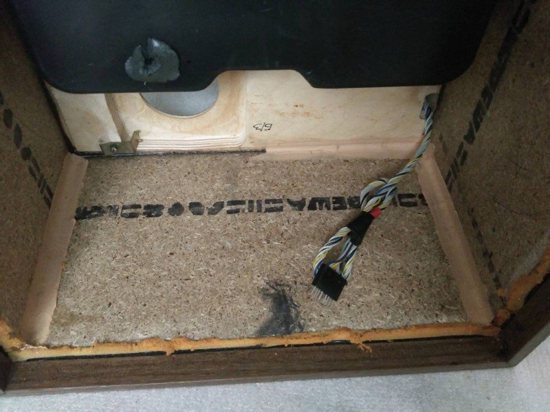

Починил.
Как и предполагалось, - высохли некоторые электролитические конденсаторы. Но удивило то, что все они (потерявшие ёмкость в ноль) - К50-16, а не К50-6 (тоже имеющиеся там в некотором количестве).
В числе неисправных был и входной разделительный.

Внимательно сравнил схему УНЧ-50-8, применённого в S70, и опубликованную в журнале "Радио". Есть отличия (помимо явных ошибок):
  • ГСТ входного дифф-каскада и токовое зеркало второго диффкаскада используют разные (PNP/NPN) транзисторы, в качестве опорного диода и в качестве токового шунта.
  • в эмиттерах выходных транзисторов применены запараллеленные одноомные резисторы, а не 0,33 Ом
  • возможно - есть и другие отличия
На схеме S70 указано падение напряжения на эмиттерных резисторах ВК - по 0,5 вольта. ОЧЕНЬ сомневаюсь, что такое может быть, это же по одному амперу через каждый из четырёх транзисторов! Сто ватт на радиаторе в отсутствие сигнала.
