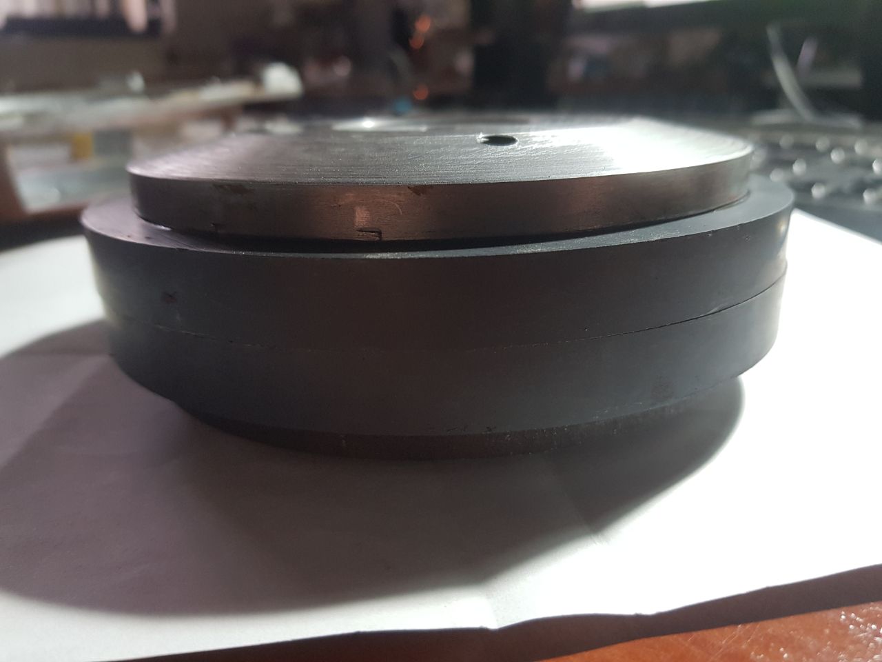

В теме FEMM выкладывал модель и практическое изделие в виде магнитной цепи
высота магнитного зазора 11.5мм, далее любезно предоставлена катушка (справа) с короткой намоткой в 6мм, от LDS(Дмитрий)

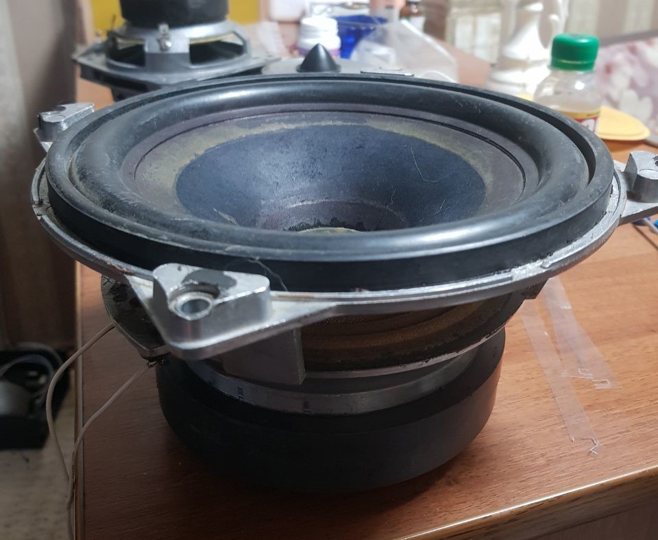

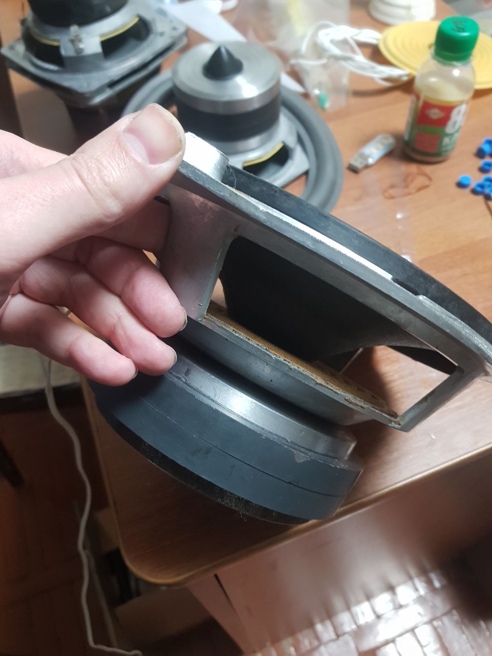

И по итогу собран такой агрегат

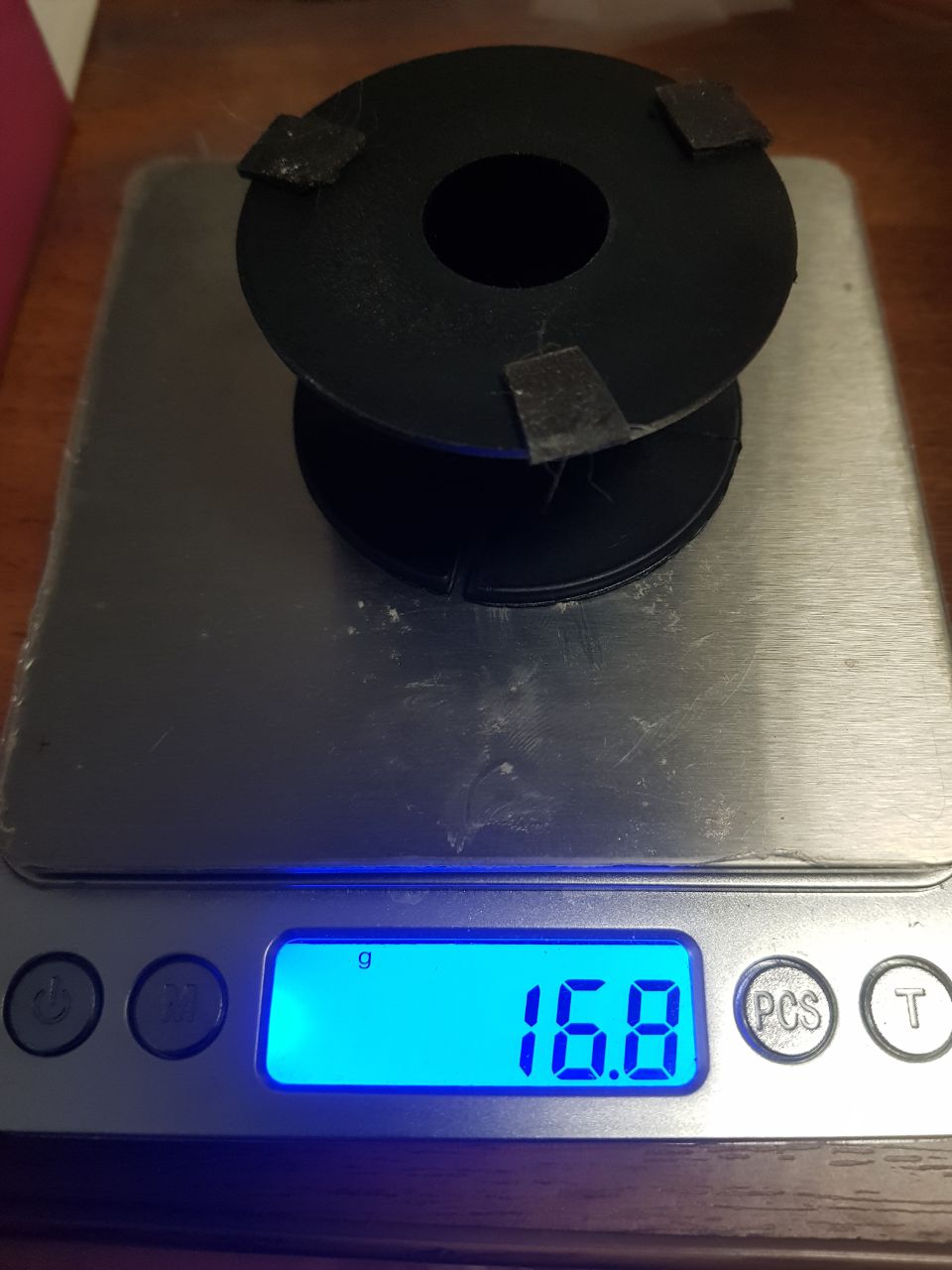

Масса катушки 3.73г,
Масса диффузора (бумажная масса + клипсы держащие поводки) 10.6г.
Пояс от резинового подвеса который жестко приклеен к наружней части диффузора 1.5г.
Ну клей+припой пускай будет 0.5г, итого Mmd=16г

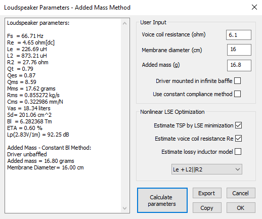

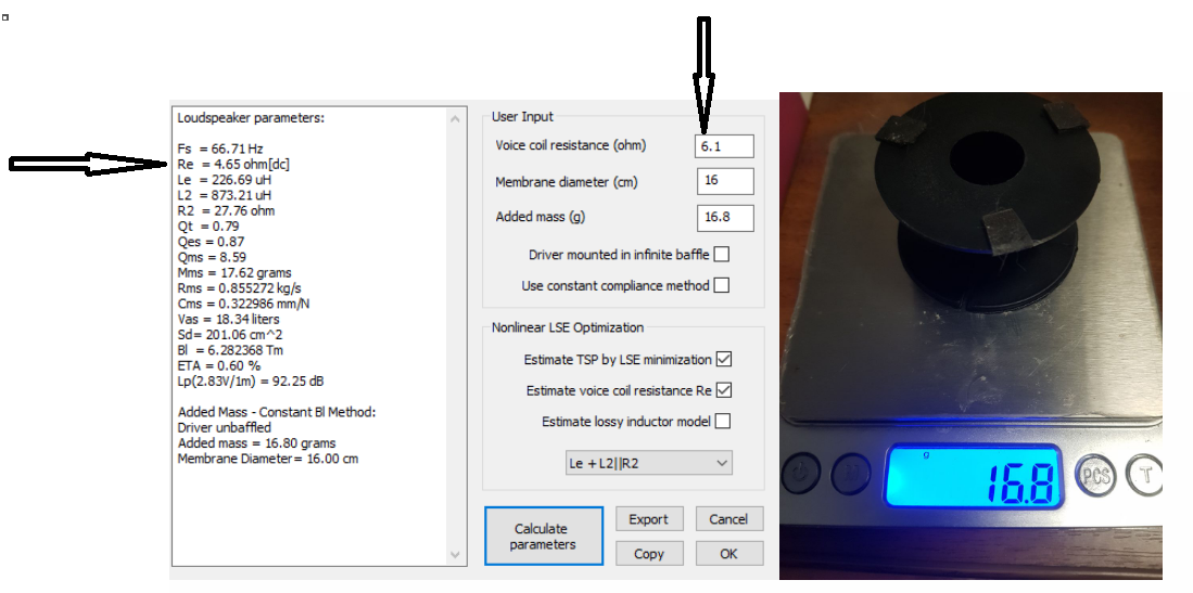

После чего, головка были измеренна методом добавочной массы для определения параметров ТС

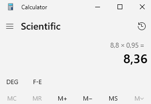

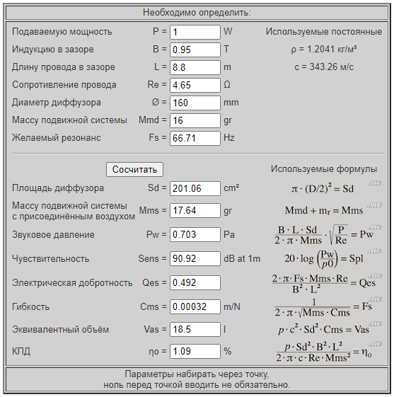

И вот теперь сам собой напрашивается вопрос, а какой должен быть Х если:
длина провода всей катушки, которая вся в зазоре, равняется 8.8мм, индукция в зазоре 0.95Тл

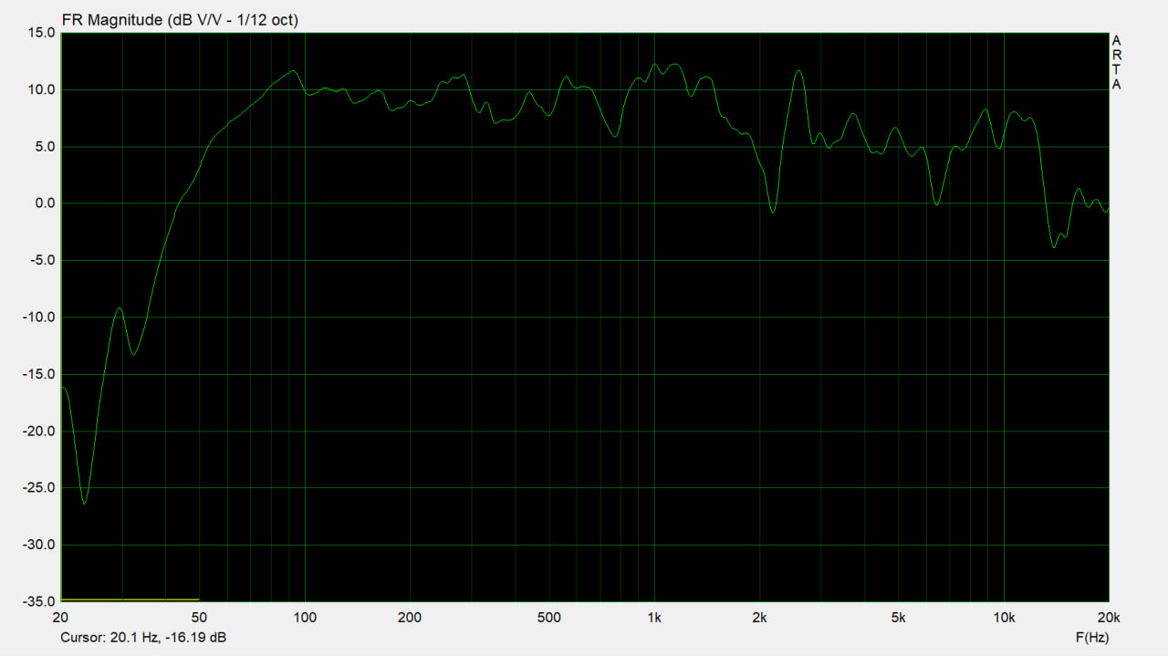

Кому интересно, то вот АЧХ
Каким методом-то? Для определения всех параметров кроме Vas никакие добавочные массы не нужны.

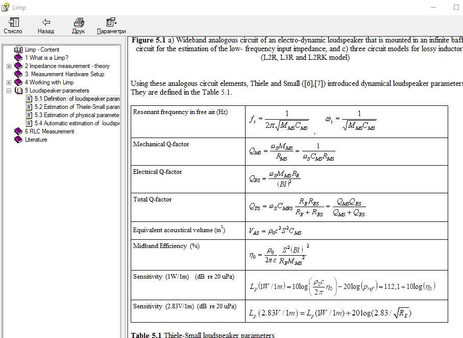

Какая формула использовалась для вычисления Qts? Как измерялись данные что в эту формулу вводились? Есть подозрение что никак, вместо измерений и расчётов использовалась фантазия.

0,75 получена так: измеренный БЛ/расчетный БЛ. Чтобы расчетный БЛ совпал с измеренным его необходимо умножить на коэффициент "х". В данном случае его значение 0,75.

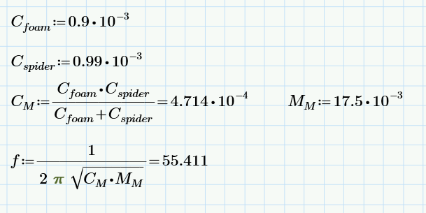

Расчет показал 55 Гц
Замер показал 66 Гц
То что теория отличается от практики это закономерный факт. То что вычесть из расчетной гибкости еще гибкость поводков и гибкость воздуха которая так же имеет место быть внутри магнитной цепи, это уже у вашего болота мозгов не хватает. Не говоря уже об влажности и температуры окружающей среды. Измеренные значения при +24 градусах, будут иметь показания отличимые при +18. Вчера при относительно влажности 18% резонсная частота был 64Гц, сегодня при сниженой температуре и влажности 100% из за дождя, резонанс 66Гц

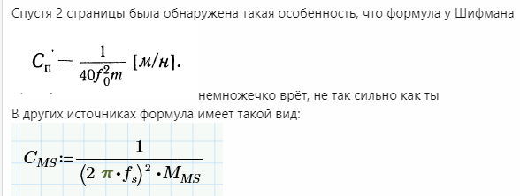

Вот вводные данные как Fs, вот хочешь ты 29Гц, после чего гибкость на практике автоматически становится такой как в расчете?
Если ты мне писал в одной из тем, что практически ты не измеряешь ничего.
почем так и откуда закралась ошибка
Ты чуть выше ошибся на 10 Гц, и начал сочинять что-то про воздух в зазоре.
Где твои практические измерения?
Если для того что бы получить желаему резонансную частоту, нужно знать две механические величины, массу подвижно части и гибкость, но ты же писал ранее:
1699706781082-png.78057
Тогда о чем ты речь ведешь?!

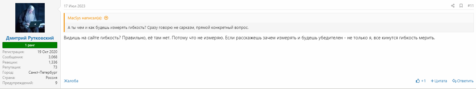

Вопрос Вам, Вы не измеряете Cms - это конечно нонсенс. У Вас расчет делается так - Вы пишите нужный резонанс - калькулятор выдает гибкость при которой Вы получите указанный резонанс. Массу взвесили весами, а гибкость как? Судя из поста выше - никак. Тогда как попадаете в нужный резонанс?
У нас немного наоборот, мы измерили гибкость, если она не сходится с расчетной, то нужно найти чтобы сходилась. Нашли - добавляем массу и получаем нужный резонанс. Формулы одинаковые, по этому писать нужный резонанс или гибкость - не так важно.

Помните, ранее ЛИМП наоборот завышал BL, Вы тогда всех обзывали дилетантами и что програма считает что попало. А сейчас, о чудо, с короткой катушкой и высоким зазором занизил.
никогда не знать даже того - будет BL больше или меньше расчётного.

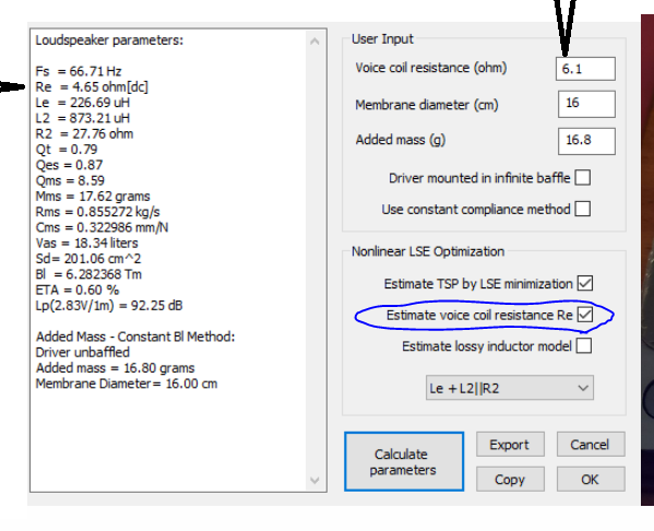

Показывает завышенный BL - программа врет. Показывает заниженный BL тоже врет.
Вы проверяли свои изделия по калькулятору, а затем просто взять и померять, можете привести пример?

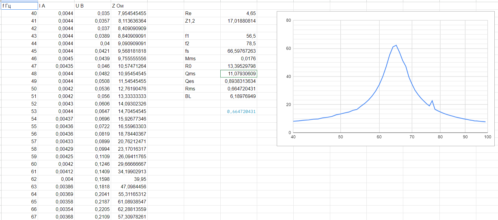

Вот ручной замер (генератор + мультиметр):
Снова показывает заниженный BL.
Всем. кроме Вас, известно, что для определения добротности и резонансной частоты нужно подойти к коллеге, и показать ему динамик. Только коллега должен быть 10-летней выдержки, не менее :)
Заниженны по сравнению с чем ?
BL разве не следствие?
Приведу пример:
Посмотреть вложение 78028Посмотреть вложение 78029
