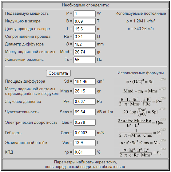

Уже миллионый раз пишу, что для определения резонансной частоты, нужно две физические величины, масса подвижной части, тут ты научился это делать

Если ты не знаешь какая у тебя общая гибкость, то откуда ты взял то, что практическое значение разонанса именно равно желаемому, если ты не выдержал требования для получения этой желаемой частоты, ну получил ты реальную гибкость 0.3ммН, результат согласно твоего "каликулятора" может быть в очень широких пределах от чисто теоретического расчета
Резонанс я померил. Это не сильно сложнее измерения массы, может сделать даже самый начинающий любитель. В следующий раз, взяв те же комплектующие, могу со 100%-ной уверенностью сказать что попаду в 2-3%.
исправь "желаемый резонанс" на "измеренный резонанс"
Опять начинаешь переобуваться в воздухе?
В момент использования калькулятора невозможно измерить резонанс, потому что динамик не только ещё не собран, но даже комплектующие ещё окончательно не выбраны. Калькулятор как раз и нужен для этого выбора.
Смотри: померил ты гибкость, подписал каждый подвес и шайбу, вот и выбирай такой резонанс чтобы рассчитанная гибкость совпала с измеренной.
А как же ты выбираешь комплектующие если ты их не измеряешь?
Посмотри на сайте ещё раз. Там полно измеренных параметров, причём измеренных очень многократно и с большой точностью.
Резонанс я померил.
Ты можешь определится, калькулятор нужен для расчета еще не собранного динамика, но ты вводишь туда измеренный резонанс, как это возможно то?

Так что с добротностью? Ваш калькулятор насчитал 0,04, а по измерениями получили 0,08. Какие Ваши доказательства?
По Cms. Сначала Вы заявляете, что не меряете гибкость, потом вроде как проясняется, что есть несколько шайб с указанной гибкость. Я не понял, меряете или не меряете?
Здрасти. Как это невозможно? Mms есть, Cms тоже. Что еще мешает?

Измерена куча подвесов и шайб, и при конструировании выбирается желаемый резонанс. Желаемый - понимаешь? Это выбор при конструировании. До сборки.
Как это невозможно?
Измерить резонанс до сборки подставить в калькулятор, он и посчитает гибкость.
Когда еще не вникал в эту тему, Вы писали, что и добротность можно рассчитать.
Для этого выложен калькулятор. Чтобы каждый мог рассчитать. И никто не мог сказать что это невозможно.
Как измерить резонанс того, чего еще нет?
Уже сбился со счёта сколько раз написал. Не дошло. Как всегда.
Измеряйте то, что есть, в будущем используйте точно такие же комплектующие - будет тот же резонанс и та же гибкость.

Ваш же калькулятор соврал Вам же в 2 раза на счет добротности. Что делать?
А подстроить гибкость до нужной, нет? Забыл, Вы же не меряете гибкость, ну и ладно.
Сначала думать, потом делать заявления. Это Вы считаете мой калькулятор соврал. А я считаю что Ваша таблица соврала. Формулы-то одинаковые. И икса по Вашему мнению не существует. Что будем делать?

Уходите от ответа. Вы написали, что расчетная добротность 0,04, измеренная - 0,08. Ничего страшного, погрешность всего в 2 раза. У кого в 2 раза - Вы называете дилетантами, поэтому Вам нужно одеть или снять.
И снова уход от ответа, зачем о какой-то секте вспоминать? Разве я это с Вами обсуждал? 0,75 это я для Вас посчитал, Вам нравятся всякие коэффициенты.
Так кто врет калькулятор или измерения? Я знаю кто, а Вы?
Дилетанты те, кто ошибается в 2 раза и утверждает что прав.
Я не утверждаю что добротность 0.04 и что она 0.08 тоже. Чувствуете разницу.
Прямо сейчас можете посчитать в своей таблице нашу восемнашку и получите те же 0.04, а если доведётся померить по Виноградовой - выйдет 0.08 (если конечно с измерением не накосячите). Так что снимать и одевать будем либо вместе, либо не будем вообще.
Одна посчитана по формулам, другая измерена по Виноградовой. Надеялся что это сразу понятно. Но пришлось раза 3 повторить.
