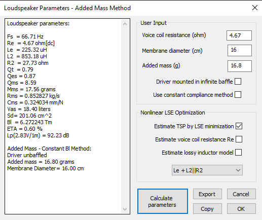

Готовый динамик По той же Виноградовой или любым другим ручным способом. Первый график без оформления, второй график - методом добавочной массы/объема. Вы же 100% проверяли, дайте результат - без проверки таких громких заявлений не стали бы делать на счет попадания в 1-2 Гц и всего остального. Вот и хочу удостоверится.
Заниженны по сравнению с чем ?
Длинну провода в зазоре мы знаем. Индукцию померяли. Перемножили и вышло 8,4 Тлм. Лимп намерял 6,3 Тлм, ручной метод - 6,2 Тлм.
другими словами среднепотолочное, исходя из смутных предположений
Программу можно попросить, чтобы она взяла то, что намеряла, я так же делаю, сотые она лучше считает. Тестером меряли, вышло так же.

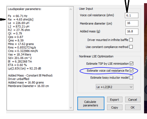

Вот давай так, что бы не устраивать тут базар вокзал, ввел значение сопротивления катушки измеренное мультиметром непосредственно сейчас, слева показания Re, взятые из кривой импеданса, справа введеные в ручную, повлияло ли это существенно на итоговые результаты?
А вы по новой измерение сделали с Re 4.67?

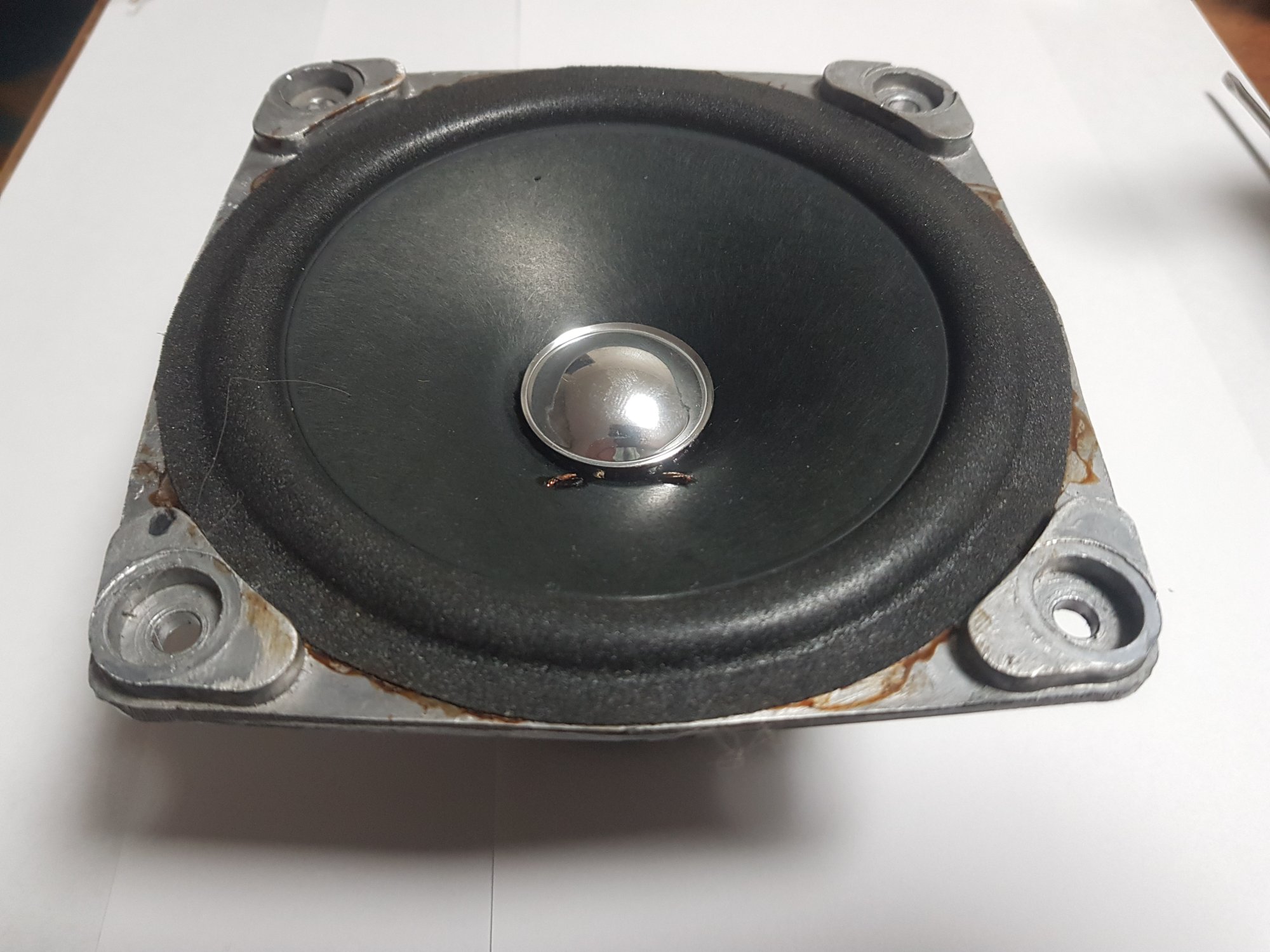

Вот внешний вид нового изделия

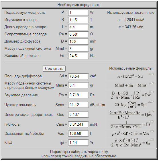

А вот расчет, если кто не уверен, может пересчитать, формулы все есть!!!
Из чего можно сделать вывод: чем ниже добротность, тем больше разница между расчётом и измерением. Нафига такие расчёты

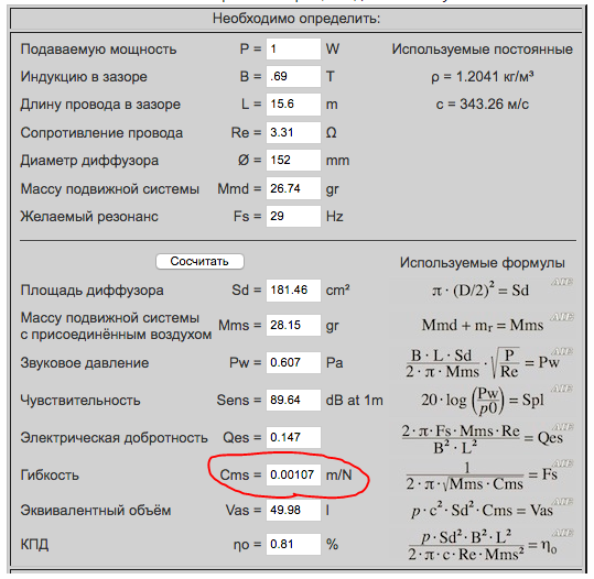

Есть большие сомнения в расчёте Mmd. Выложите скриншот калькулятора масс. Там чуть ниже и правее.
Формулы есть, считай, не умеешь, изучи компьютер.
Легко. Давайте веса всех комплектующих - сосчитаю.

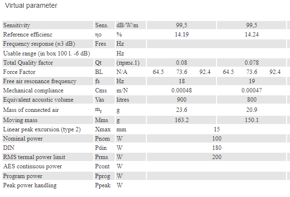

А как тогда можно верить этому овощу, если у него все основные параметры, которые описывают электрические и механические характеристики головки, записаны в параметры "виртуальные" ?
Вас обманули, я даже знаю кто. Эти "параметры", называемые Вам основными, придумали только для того, чтобы продвигать товар на рынке.

А как быть с добротностью, Ваш калькулятор насчитал 0,04, а по измерениями получили 0,08?
В этой теме все есть.
нету скриншота расчёта Mmd
Нет же скриштота измерения фактической гибкости системы, на твоей 8" бубнелке
Ты же не удосужился показать, как ты определил механическую при том физическую величину общей гибкости в 1.07ммН, это не расчетная величина
