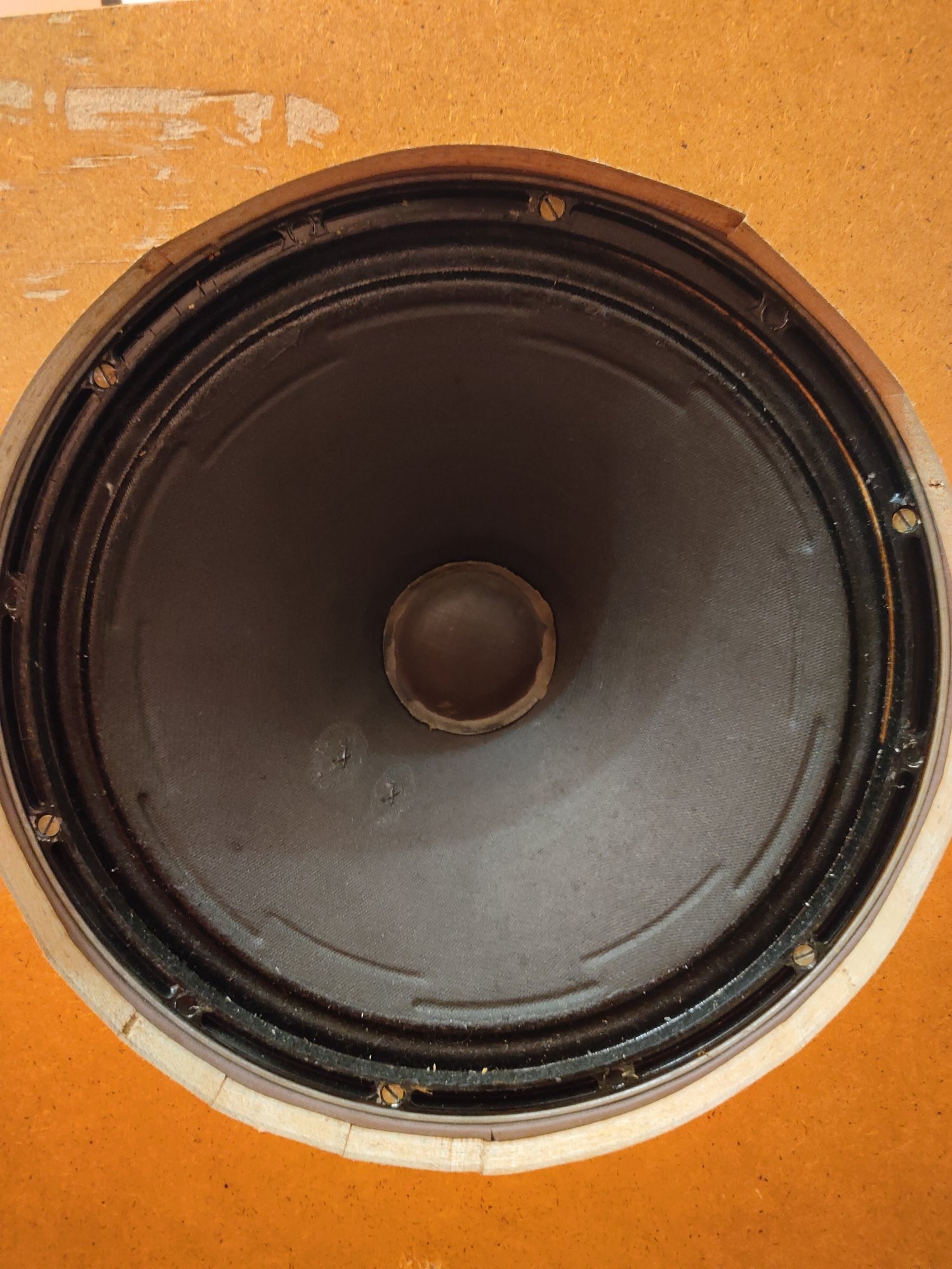

Всем привет!
Приобрёл недавно 4А32В, но вот беда - с ними не было тканевых колпачков и рупорков. Есть в наличии тканевые колпачки от 4А28, если поставлю их - звук испортится? (видел, что колпачки снимают, вроде как, для улучшения звука). И, ещё вопрос - хватит ли им 85 литров чистого объёма (каждому)?

Ну если ОЯ, то 70 литров не при чём думаю. Тут важнее площадь морды лица.
Тканевый пыльник приклее по-разному. В 4а-32 катушка диаметром 45 мм, в 4а-28 - 26 мм.
Они просто смотрятся там так гармонично. Это я не приклеил, просто положил
Я бы поискал новые пыльники. Эти уже клеем обляпаны неровно.
Точнее я бы ничего не клеил, слушаю всё равно в чистом помещении, грязь в зазор не попадёт. А любой пыльник это вероятность что появится выброс на АЧХ. С тканевыми это реже, но возможно.
Понял, спасибо. Тканью динамики тогда закрою просто, да и всё

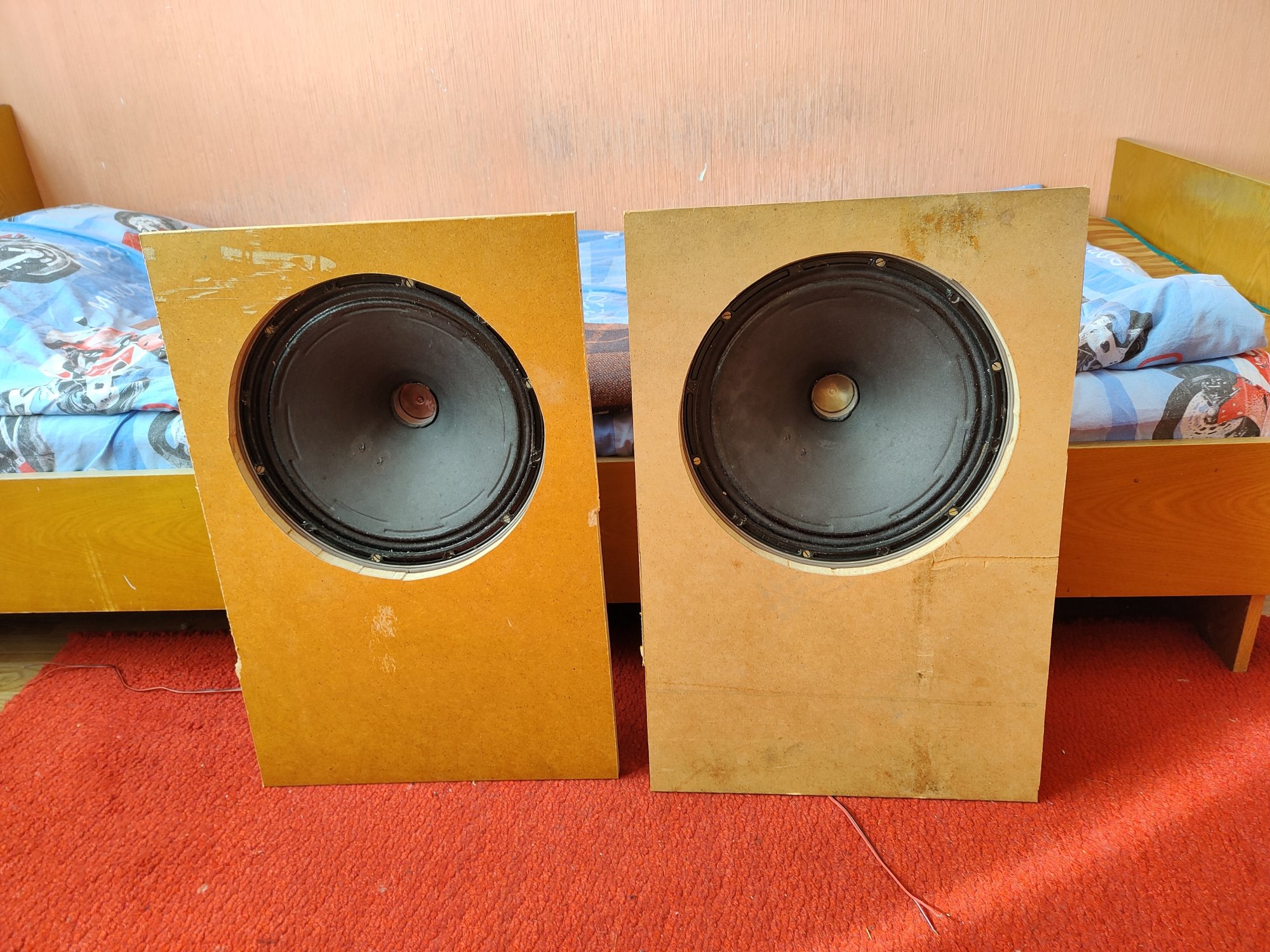

85 литров в ОЯ хватит каждому?
85 литров – это ж 170 по 0.5! :oops: Хватит каждому;)
Тут (в ОЯ) важнее ширина морды – как минимум два диаметра динамика, и неглубокие (неширокие) боковины (неплохо, когда снизу ширшее, чем вверху).

А что по объёму скажете? 85 литров в ОЯ хватит каждому?

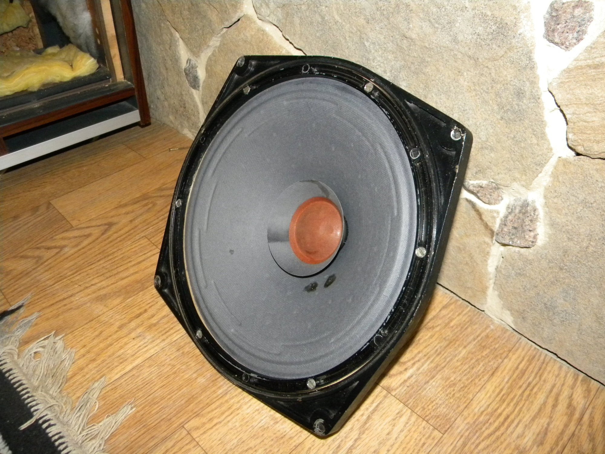

В 4а32 всех модификаций рупорок вклеен между катушкой и диффузором.
Можно конечно приклеить внутрь катушки, но придется подрезать рупорок.
