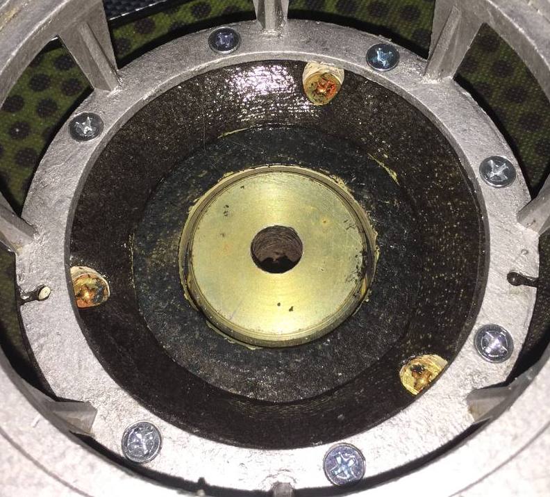

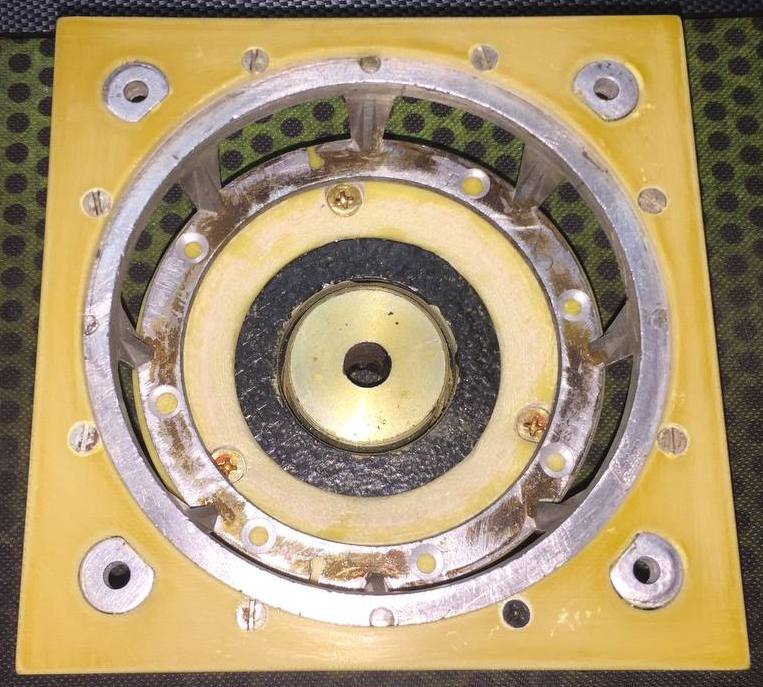

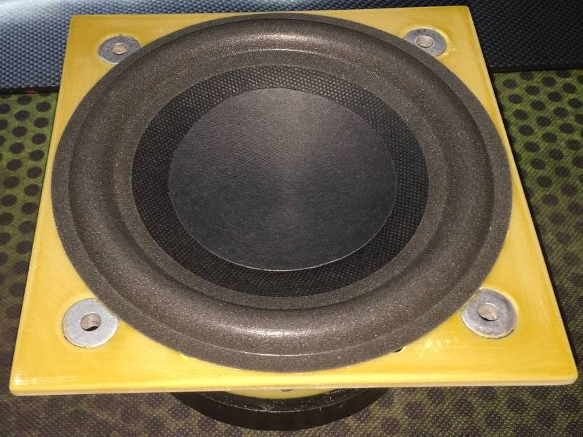

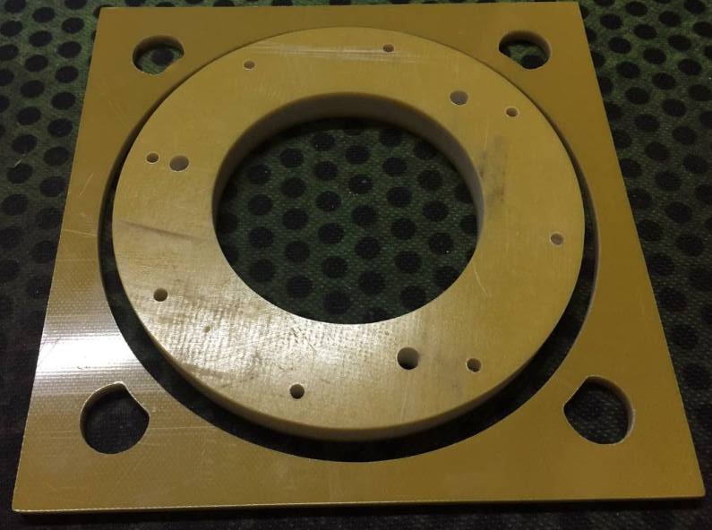

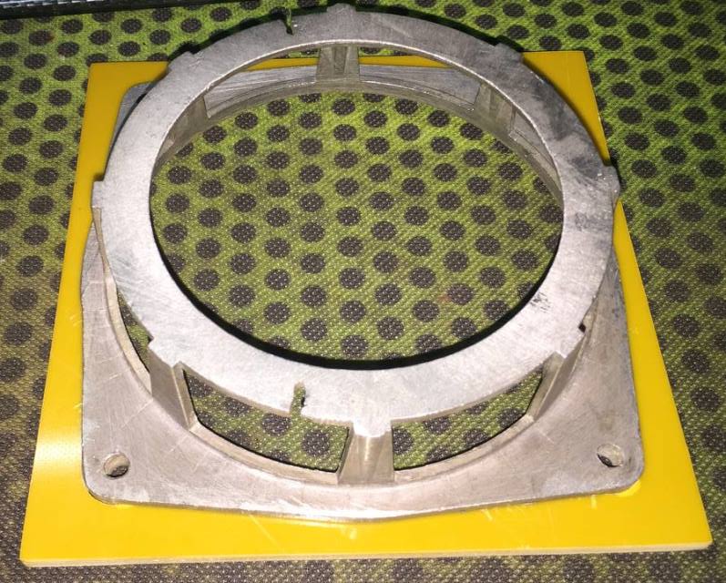

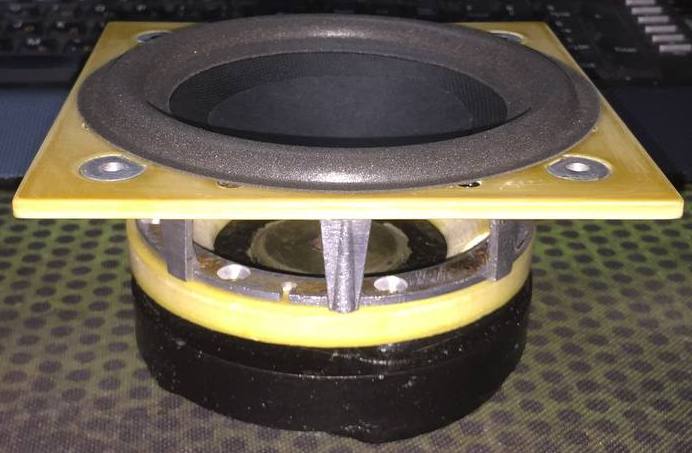

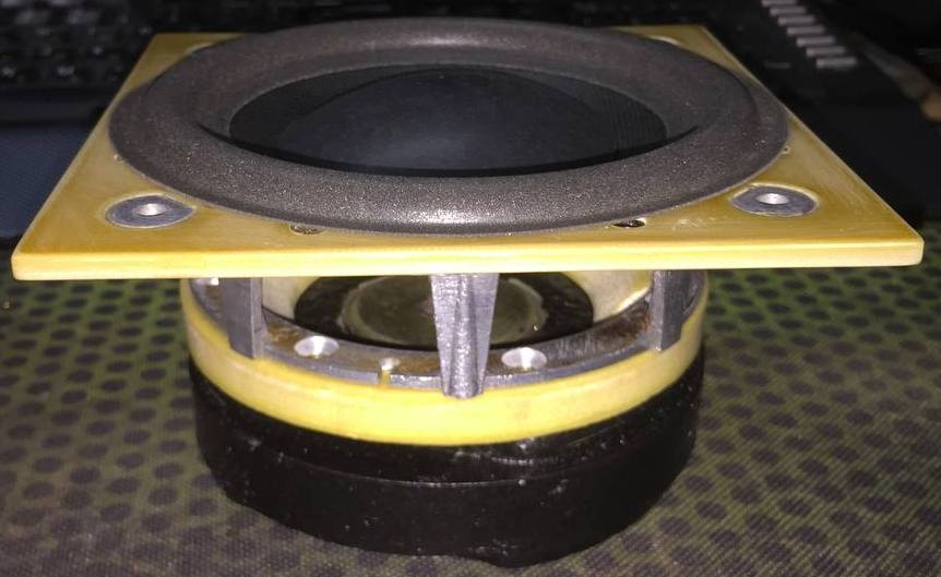

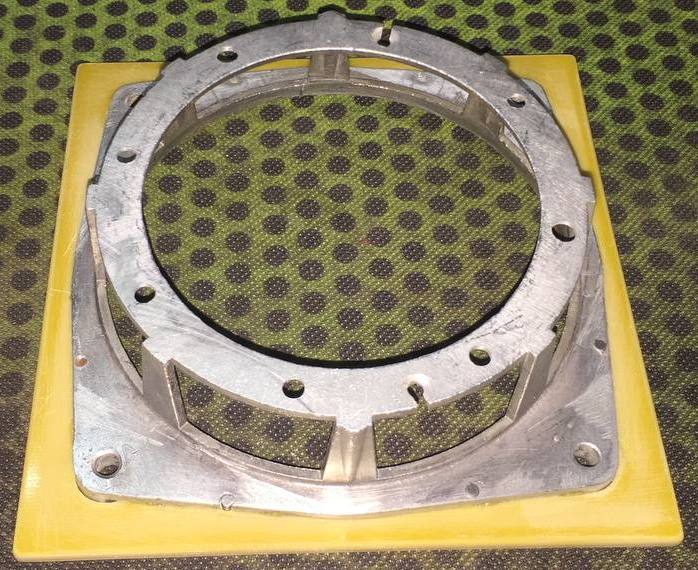

Такой ГГ уже делал, но на резиновом подвесе. Теперь попробую на ППУ.

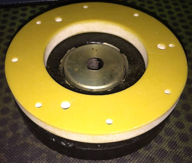

Магнит, катушка 4 Ом - 35гдн. Рама - 20гдс. ЦШ от 10гд-30, мягкая, будет подрезаться. Пыльник, диффузор с ппу новые.

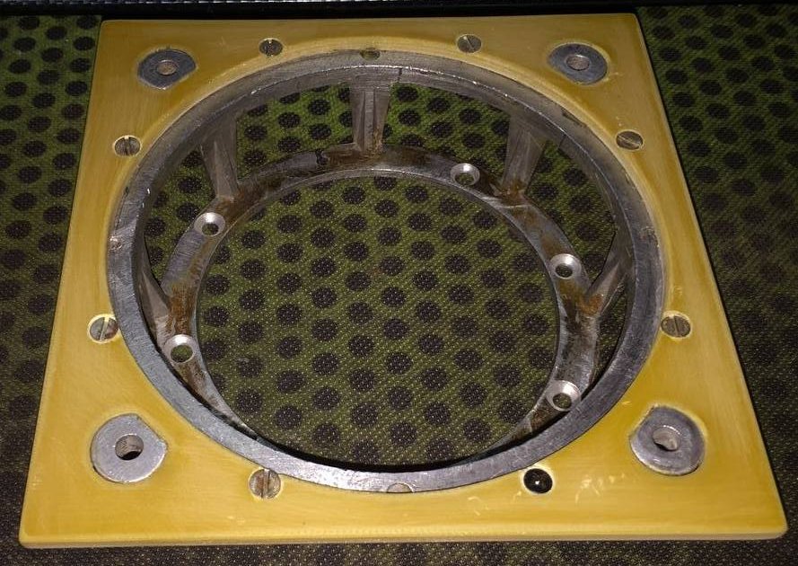

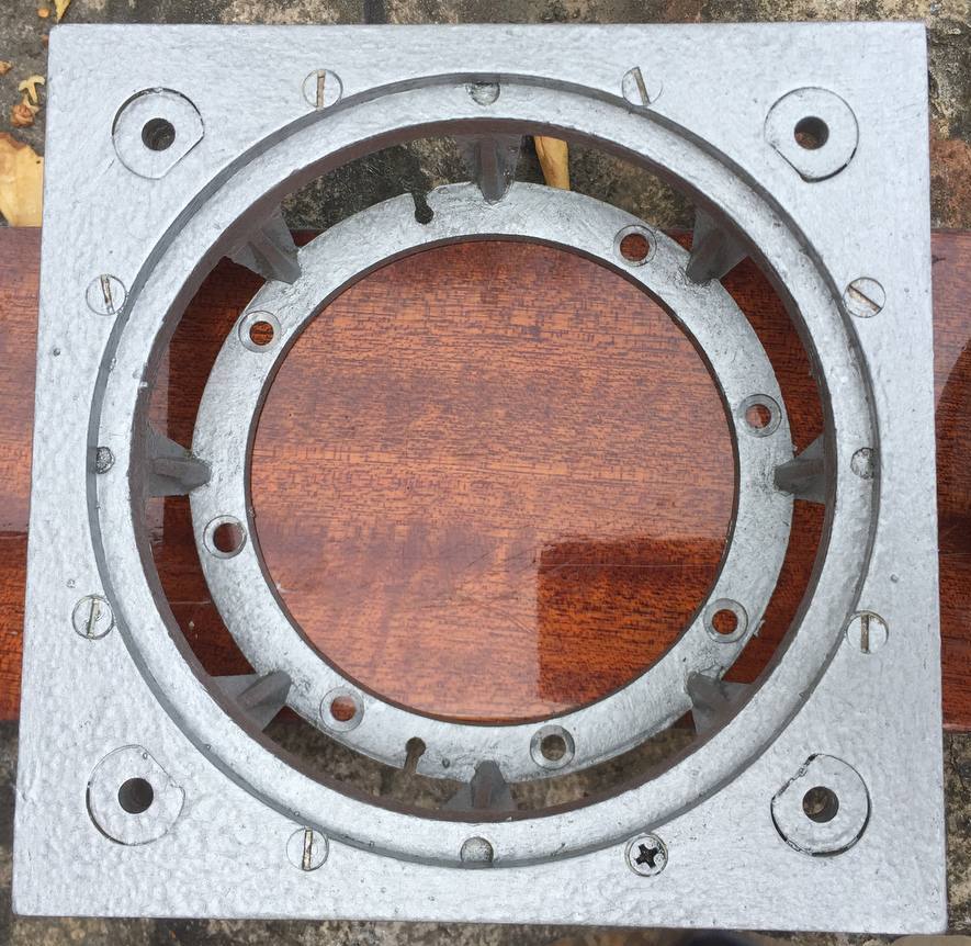

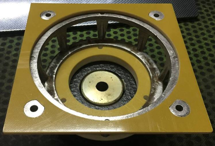

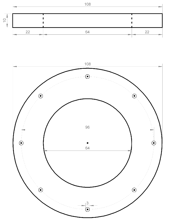

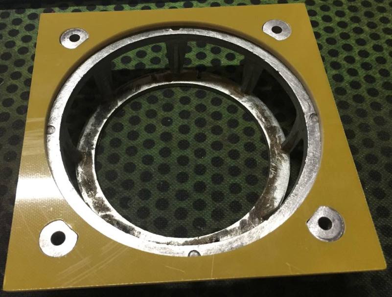

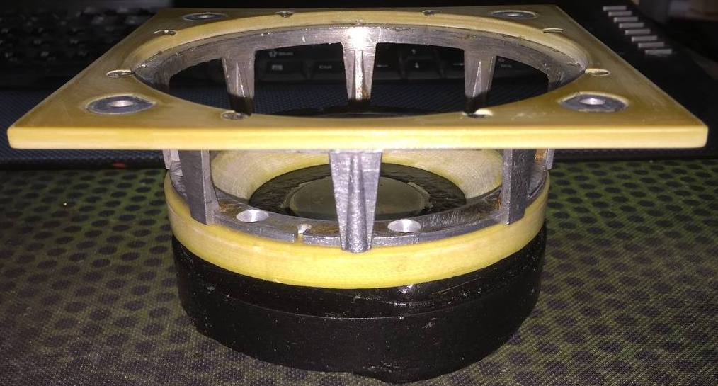

На раме срезал нижнюю часть. Станислав помог вырезать проставку (на ЧПУ) между рамой и магнитом толщиной 10 мм и СТЕФ.

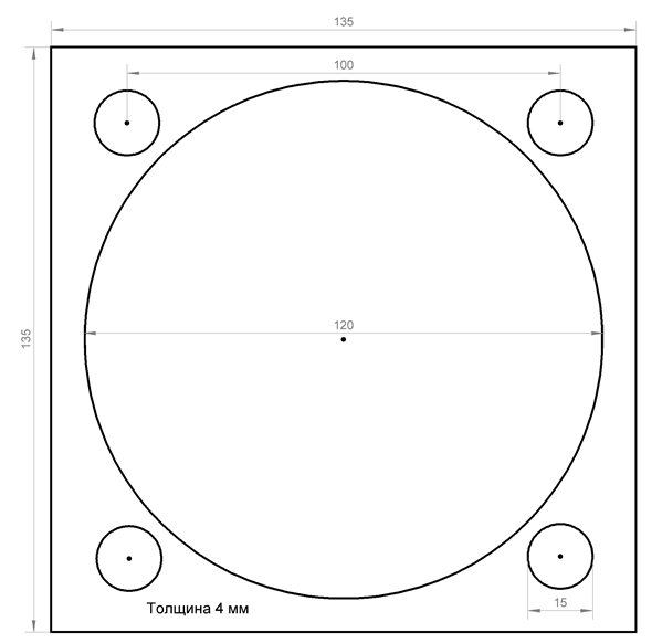

Верхняя накладка из того же материала, но толщиной 4 мм, что сделает уши заподлицо. А отверстие в 120/130 мм идеально приклеит подвес, так как он чуть больше родного.
photo_1_2024-08-22_09-37-48-min.jpg photo_4_2024-08-22_09-37-48-min.jpg photo_6_2024-08-22_09-37-48-min.jpg
photo_7_2024-08-22_09-37-48-min.jpg photo_5_2024-08-22_09-37-48-min.jpg photo_8_2024-08-22_09-37-48-min.jpg photo_2_2024-08-22_09-37-48-min.jpg photo_3_2024-08-22_09-37-48-min.jpg
Верхнюю накладку планирую еще прикрепить мелкими винтами.

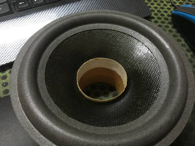

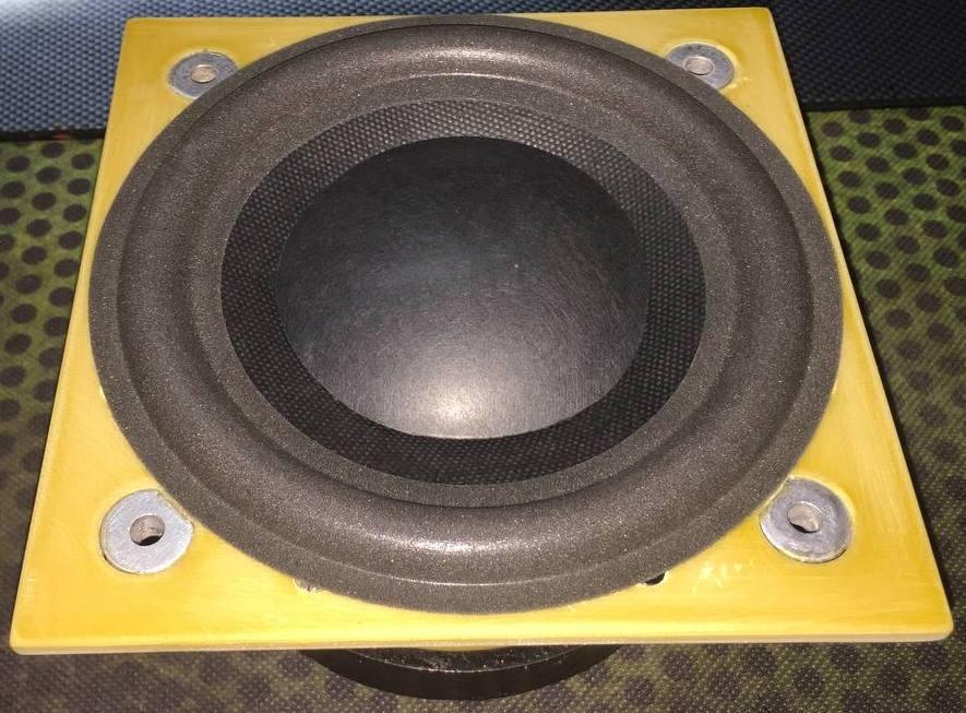

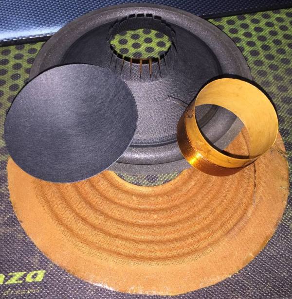

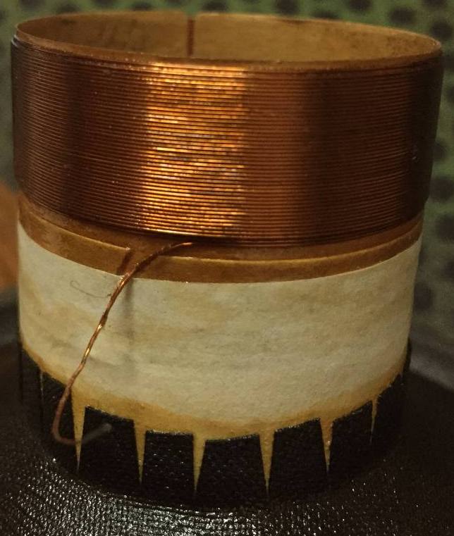

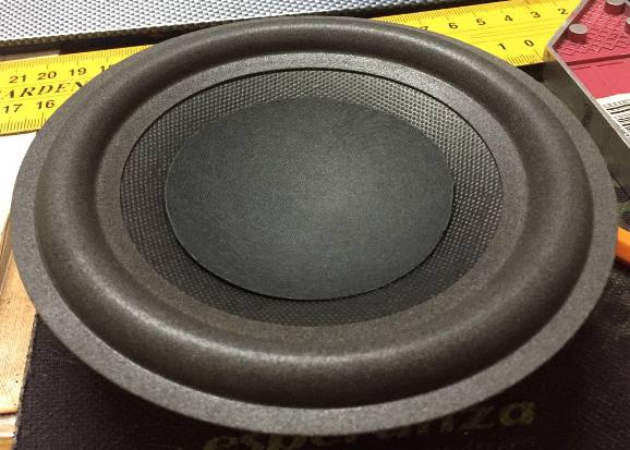

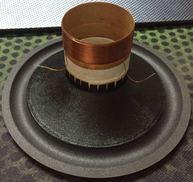

Катушка еще не готова полностью, буду наращивать каркас, диффузор так же будет подрезан:
  • диффузор с подвесом - 5,5 г
  • пыльник - 1,3 г
  • катушка - 6,89 г
  • ЦШ 10гд-30 - 3 г
  • канатики - 0,22 г
  • присоединенный воздух - 0,65 г
  • диаметр по центру подвеса - 109 мм
  • диаметр по краю диффузора - 96 мм
  • Re = 3,2-3,3 Ом
  • количество витков: 45 + 41
  • диффузор с подвесом - 5,65 г
  • пыльник - 1,39 г
  • катушка - 7,4 г
  • ЦШ - 0,92 г
  • канатики - 0,22 г
  • диф с подвесом + катушка - 13,65 г

Для вас в сборе взвесил.
Пыльник практически по подвес будет, от сюда и вес. Выше добротность - шанс на звучание.
Л можете самостоятельно посчитать, это тот же 35гдн.
Диффузор 96 мм, но я считал по центру подвеса.
Так диффузор или по центру подвеса? Можете формулировать яснее?
Чисто для сравнения, подвижка в сборе LM525 9.35 гр. На всякий случай: у него катушка длиннее зазора.
Хотя если планируется микросабвуфер - вес нормальный. Только катушка от мидбаса.

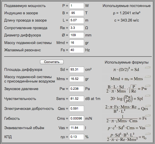

Sd = 109
Уже лучше. Но всё равно не сходится с пожеланиями.

Кстати какой резонанс планируется? Потому что если он будет выше, то Николай прав.
Гц 40 не меньше. Да и меньше не получится. Не на столько ЦШ и подвес мягкие.

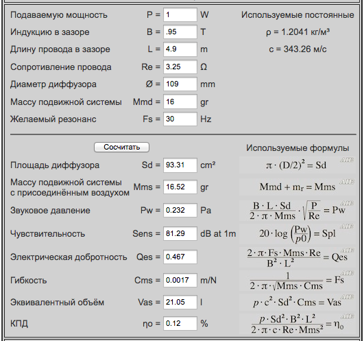

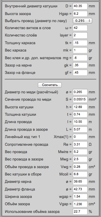

Почему у Вас 4,9 м?
Если 30 Гц и 5,26 м, то Qes=0,25. Если 40 Гц, то Qes=0,34.
Почему у Вас 4,9 м?
Потому что я считаю цилиндрическую часть зазора. У 35ГДН это 6 мм., максимум 6.2. На краях этой части индукция составляет 85-90% от индукции в середине зазора. А Вы недавно рассказывали что икса не существует.
Ещё есть подозрение что Mmd несколько больше, поэтому добротность ещё выше.
Посмотреть вложение 108181Посмотреть вложение 108182

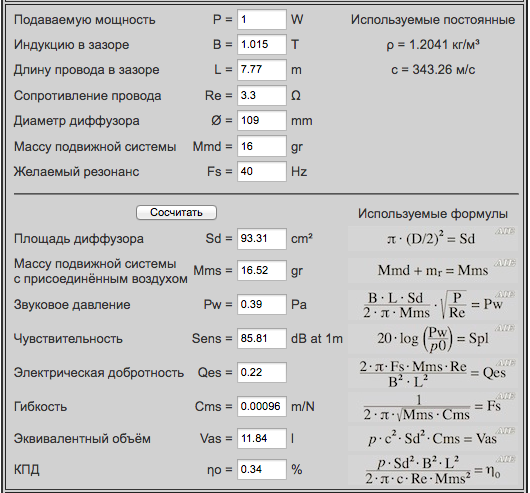

Хорошо. Указал 6,2 мм, вышло 4,7 м в зазоре на 3,3 Ом. Остальное как у Вас. Масса возможно и будет больше, но пока пусть так.
Qes=0,3. Конечно, если учитывать провод только в зазоре, то у меня Qes=0,52. Но при измерениях будет около 0,3.

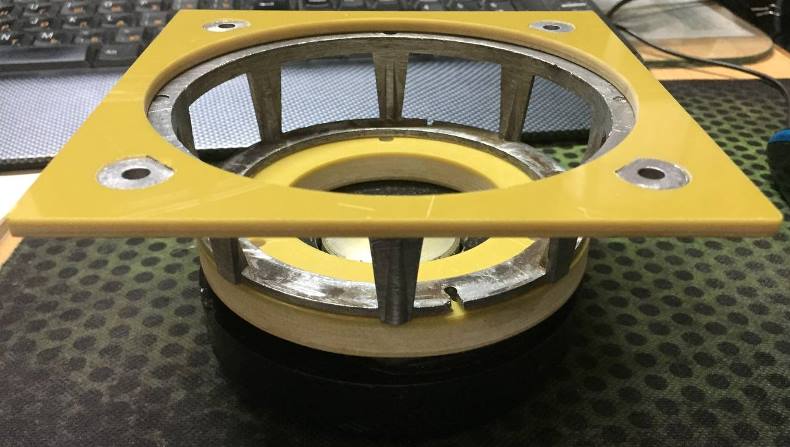

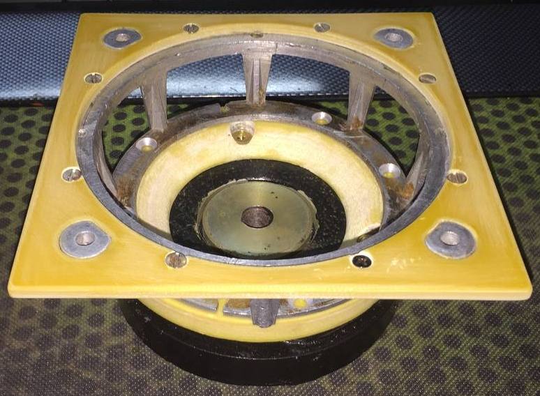

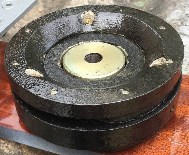

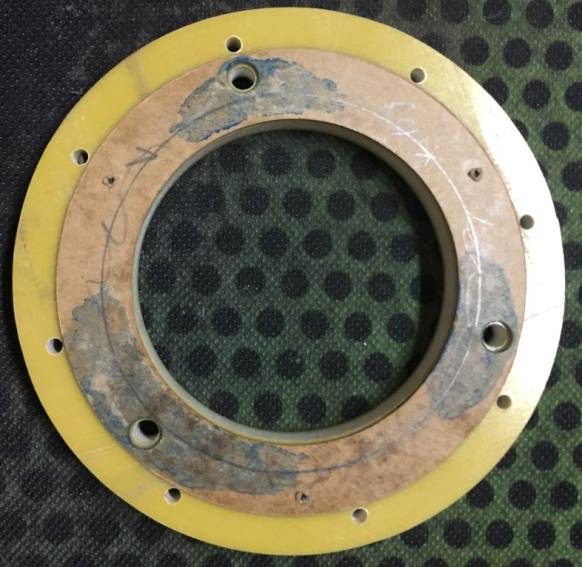

8 винтов М3 с потаем крепят накладку к раме:
photo_15_2024-08-23_17-45-18.jpg photo_11_2024-08-23_17-45-18.jpg photo_12_2024-08-23_17-45-18.jpg

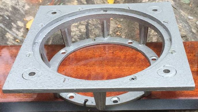

Проставка между магнитной системой и рамой крепится к фланцу на 3 родных винтах. 8 отверстий М4 сделаны для крепления рамы к проставке. Скос на проставке дает ход подвижной системы. Изначально с этим я просчитался, пришлось доработать напильником.

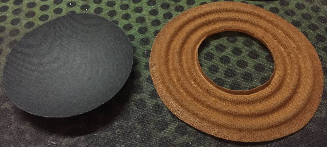

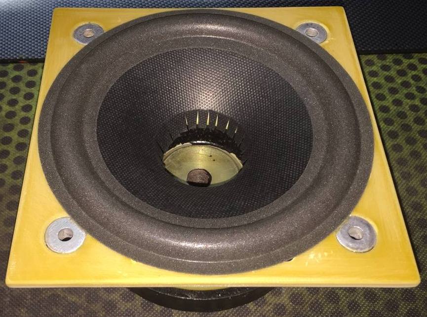

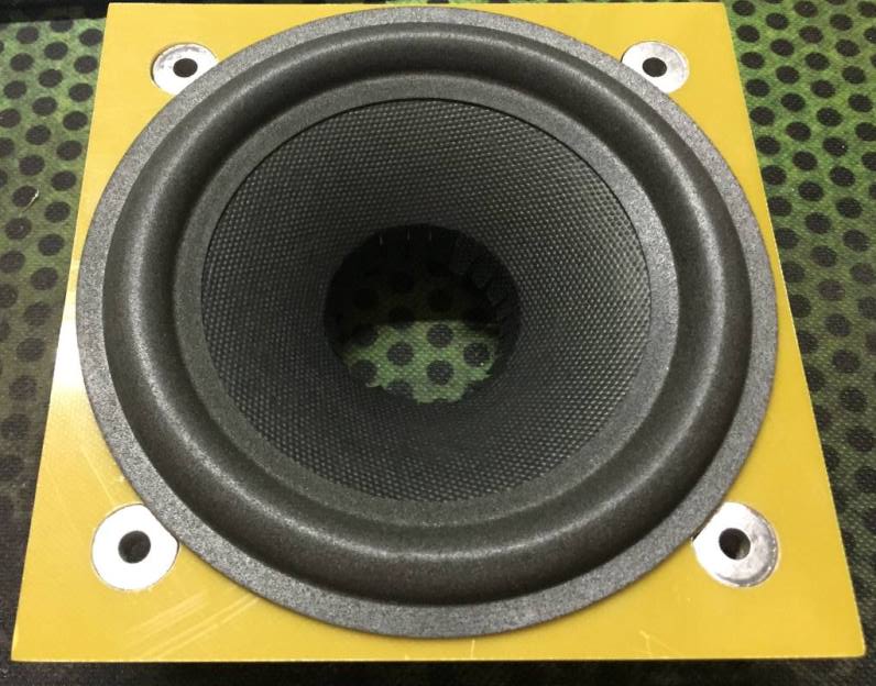

Подкинул подвижку:
photo_14_2024-08-23_17-45-18.jpg photo_13_2024-08-23_17-45-18.jpg photo_7_2024-08-23_17-45-18.jpg
Вариант с выпуклым пыльником:
Раму и цепь с проставкой выделил в разные цвета:
photo_1_2024-08-23_17-45-18.jpg photo_5_2024-08-23_17-45-18.jpg photo_4_2024-08-23_17-45-18.jpg

Расскажите как считали и научите Дмитрия)
Николай сказал, то будет 0,6. Вы посчитали, что будет 0,6.
Святослав сказал, что будет 0,3. Я посчитал, что будет 0,3.
Все по-чесному.
Николай сказал и я тоже сказал про 0.6. Потому что и так понятно. После чего я заполнил таблицу чтобы её выложить. Потому что для Вас слова ничего не значат когда они чужие. Когда свои - это истина в последней инстанции.

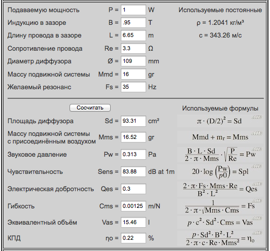

В зазоре 5.07, х = 1.31. Это если резонанс будет 35. Если 40 - х больше.
Это не помешало рассказать как посчитал и получилось 0.3.
Мы похоже говорим о разных вещах.
Нет, об одних и тех же. Только что посчитали добротность 0.3. Ничего не стоит тем же способом получить 0.22.

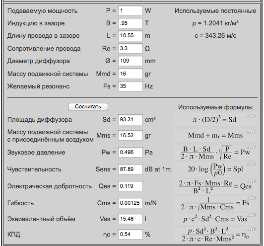

Смотрите:
А если посчитать в L весь провод, как советует Игорь, то получится
вообще 0.119.
От В Не изменится, не будет.
Ещё как будет. Для тех кто умеет считать ничего невозможного нет.
Для добротности 0.22 и В 0.95. См. выше, резонанс 35.
А вот для той же добротности:
B 0.88, резонанс 30. И это я ещё никакие коэффициенты не менял. С ними вообще что угодно можно получить.
30Гц и 5.5", ну фантазёр!

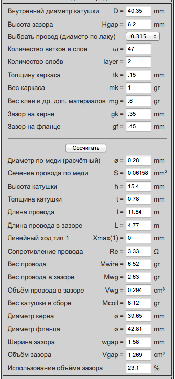

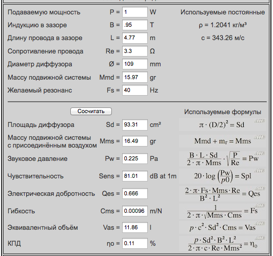

Снимок экрана 2024-08-25 в 21.28.02.png Снимок экрана 2024-08-25 в 21.29.30.png
Дмитрий, у Вас неплотность намотки +10%, так бывает у очень криворуких намотчиков, обычно более-менее опытные укладывают провод в +5-6%, поэтому L 4.77, а не 4.66 (в калькуляторе на сайте 4%, это для особо продвинутых, чтобы было на что ровняться).
Тогда Qes выходит 0.666, что весьма показательно.
Посмотреть вложение 108507Посмотреть вложение 108508
Тогда Qes выходит 0.666, что весьма показательно. По каким формулам Вы насчитали 0.41 не представляю. Это если верить Вашему заявлению что х не существует. Если же Вы скажем так: ошиблись, тогда добротность можно какую угодно написать без каких-либо расчётов. А когда Вам укажут на несоответствие расчётам - можно аргументировать фантазиями, которые так или иначе сводятся к коэффициентам х, у и й.
1,1 это намотка по внешнему диаметру. По высоте там 1,07. Еще 0,98 есть к толщине намотки между слоями.
Это сути не меняет.
Для начинающего 1.07 - нормально.
Толщина пусть останется на совести мотающего.

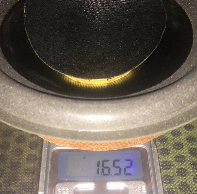

Вес всей подвижки на весах (Mmd) 16,52 г. Присоединенный воздух - 0,65 г.
вес без пыльника 15,07г
  • индукция в зазоре - 0,95 Тл, если по заводу, но тут в керне отверстие, по этому итоговая не известна
  • Re = 3,2-3,3 Ом
  • количество витков: 45 первый слой + 41 второй слой
  • пыльник - 1,39 г
  • ЦШ - 0,92 г
  • канатики - 0,22 г
Для Sd беру диаметр по центру подвеса, т.е. 109 мм.
