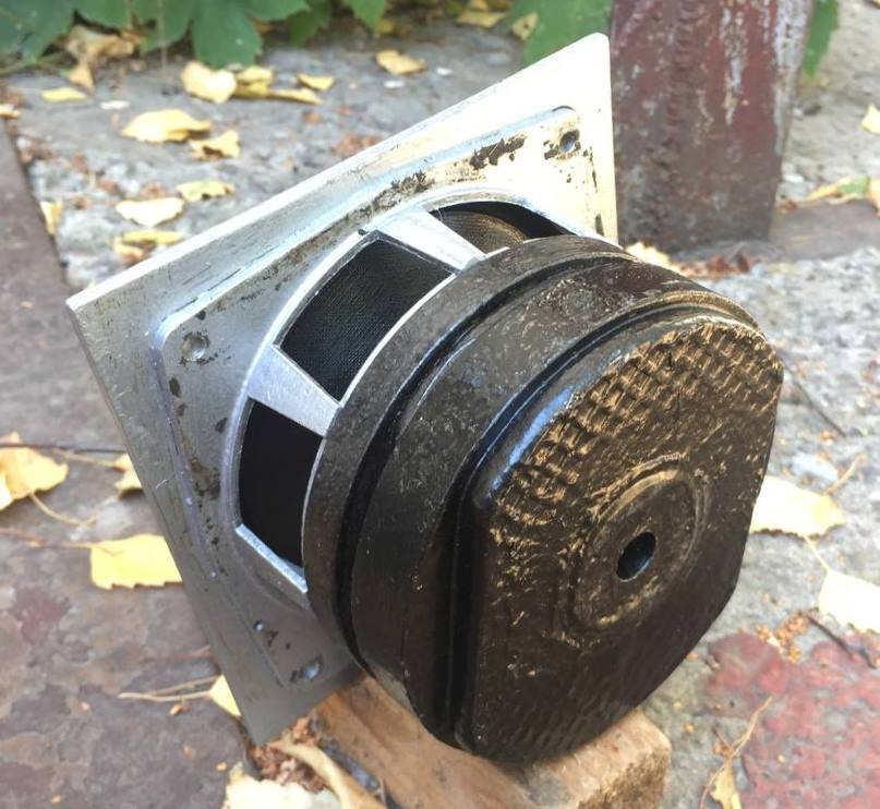

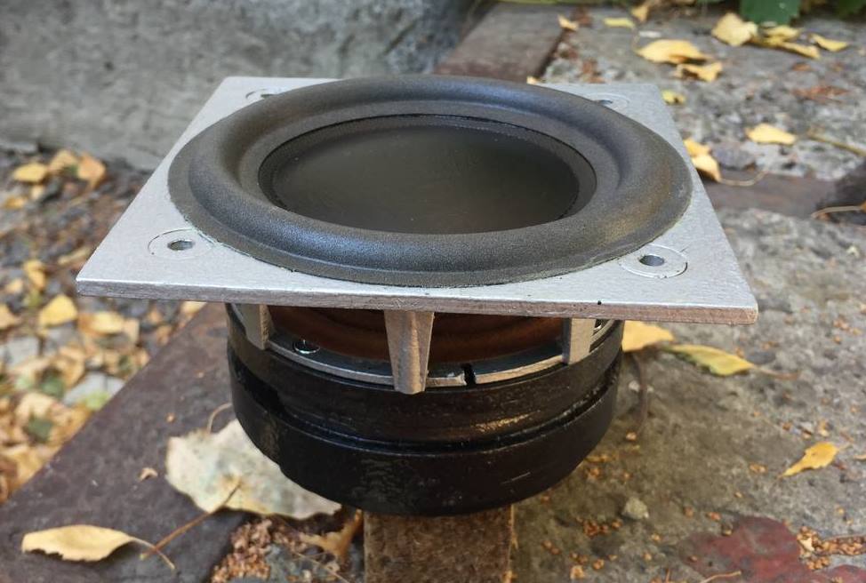

5" мини-НЧ с магнитной системой от 35ГДН-1

Высота намотки катушки какая?
Примерно 14,3-14,35 мм. Первый слой 45 витков, второй - 41.
Подсчитаю массу:
  • диффузор с частью подвеса = 3 г
  • присоединенный воздух = 0,51 г
  • катушка = 7,4 г
  • клей, часть ЦШ и канатиков = 1 г
  • итого Mms = 11,91 г

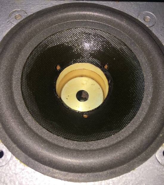

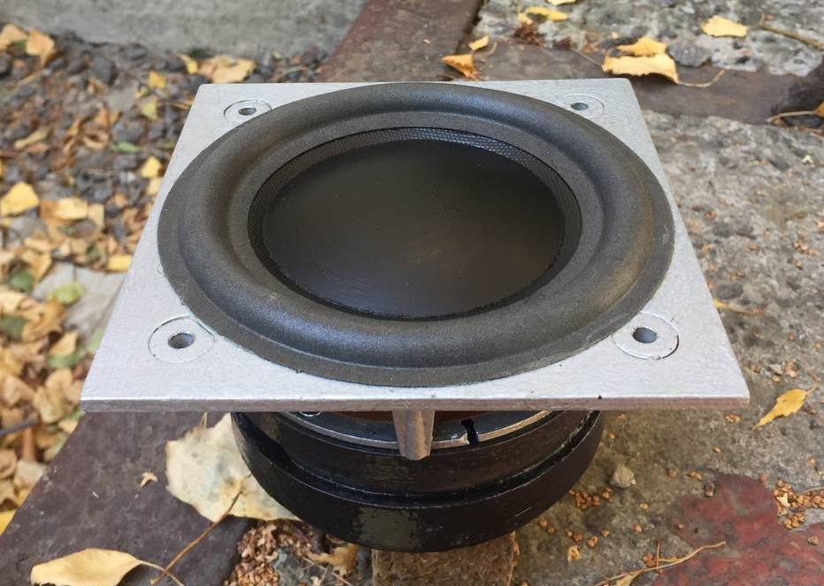

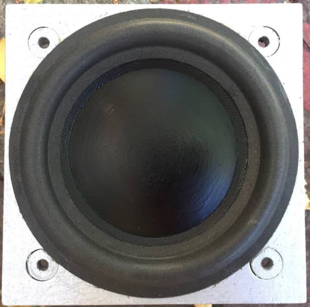

Собрал головку. Пыльник клеил обратной стороной, но воздуху под ним мало места. Отверстия в диффузоре не помогли. Отклеил, придется менять и клеить классической стороной.
Без пыльника Т-С параметры приведены в таблице. Использовал разные доп массы. Так же под каждую массу разный метод вычисления. С пыльником перемеряю когда приклею. Отпишусь

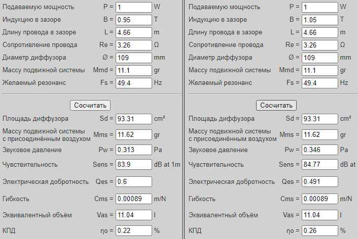

Пересчитаем расчетные параметры под данный резонанс с разной индукцией.
Re=3,26 Ом, Fs=49,4 Гц, Mms=11,6 г, В=0,95 Тл, Vas=11 л, Qes=0,35.
Re=3,26 Ом, Fs=49,4 Гц, Mms=11,6 г, В=1,05 Тл, Vas=11 л, Qes=0,29.

Для Дмитрия Рутковского, если брать только провод в зазоре, то Qes=0,6 при 0,95 Тл и 0,49 при 1,05 Тл, как и в таблице ниже:
Как и предполагал, Qes вышла в районе 0,3. Конечно расчет у меня примерный.
Для Дмитрий Рутковского, если брать только провод в зазоре, то Qes=0,6 и 0,49 соответственно.

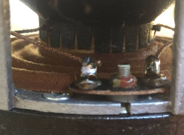

Каркас можно заперфорировать. Насколько ЦШ продуваемая?
Расчеты, они такие. У специалиста разбег в 20% - норма.
Как вариант да. Возможно отверстия в диффузоре нужно увеличить. ЦШ от 10гд-30, мягкая, но не с широким шагом плетения.
Каркас ні, там і так мало жорсткості, тільки в диффузорі, а потім краї отворів промочити лаком.
Пару отворів в корзині нижче ЦШ, якщо ЦШ м'яка то в ній отвори не варіант.
Отверстия можно сделать в корзине под ЦШ. По кругу так несколько штук.

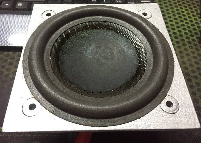

Без пыльника звук чистый. С пыльником выгнутым - пердеж.
Таки сравни объем воздуха под колпаком и под ЦШ, примерно.
Подколпачное пространство вентилируется, а под ЦШное нет.

С таким пыльником, под ЦШ больше пространства. Пыльник почти касался края каркаса катушки. У меня есть такая проблема на прошлом динамике, так же керн с отверстием, но пыльник 45 мм, хоть и вклеен "по классике".
Параметры с вогнутым пыльником не мерял, сразу снял после прослушки. Как меняется мех гибкость я не знаю. Приклею, померяю.
Посмотреть вложение 110330 Посмотреть вложение 110329

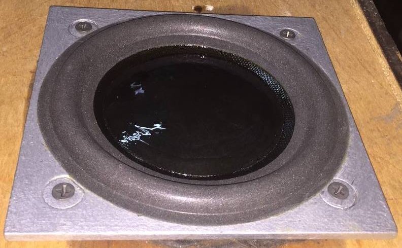

Приклеил пыльник. Его вес 1,75 г + вес клея 0,3-0,5 г, клея налил прилично, чтобы хорошо заполнить стык между пыльником и диффузором. Итого плюс к весу 2,05-2,25г. Программа примерно это и показывает.
Измерил в корпусе от S-30A, его чистый объем около 9,5 л, минус динамик = примерно 9л.

Пердеж остался, но когда динамик стоит в корпусе, то тихо, значит воздух под шайбой. По звуку от сабового усилителя в закрытом корпусе 9 л понравился. Все устраивает. При хорошей установке можно выжать приличный низ. Пыльник еще пару раз покрою клеем, дам высохнуть и перемеряю.
В моей теме ,,я его слепила из того что было,, очень похожий динамик используется.я пердёж убрал проклейкой колпака из дна ж/б,с наклееным паралоном.ачх выше 2кгц так себе,но у меня слабый диффузор.с помощью АБ и Н.Маркова вырулилась двух полоска с фи.бас заводит квартиру конкретно!я намерил 35 на фи.
Пердеж остался
А де є отвори зараз? в ЦШ та під ЦШ в корзині не має?
А під ковпаком в дифузорі чи в каркасі ЗК?
Я роблю в дифузорі пробоєм 3-4 отвори на 5, краї отворів просочую епоксидкою чи лаком, щоб не зменшилась жорсткість.
Під ковпаком в алюмінієвій корзині можна просвердлити отвори навіть на зібраному динаміку, якщо при свердлінні використати пилосос.

Разобраться бы, на синусе 20-30 гц при увеличении подаваемой мощности что-то слышно?
Да, только сильнее свист.
Отверстия есть в диффузоре под пыльником 3 шт и в керне.
Все, побачив повністю конструкцію, так фиркає закритий об'ем під ЦШ, там через малу висоту доволі сильна компресія, можна в ЦШ паяльником зробити отвори, буде не гарно, але працювати буде, отвори чим ближче до корзини по великому діаметру. Отвір в керні не заважає скоріше за все.
Дындочку в керне заткни.
Свистеть могут острые края. Не зря там фаску делают и даже плавный переход.
Закрывал, усиливается.
Я так тож думаю. Пусть уже так будет. В закрытом корпусе тихо.

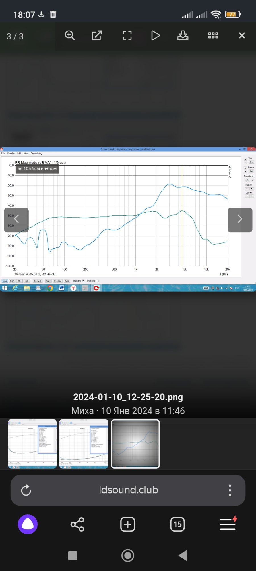

    146.1 KB · Просмотры: 64
А АЧХ будет? У моих динамиков была не очень на сч
да

Когда отверстие в керне закрыть, посторонний звук еще сильнее. Но в корпусе тишина, только свистит из щели между панелей.
