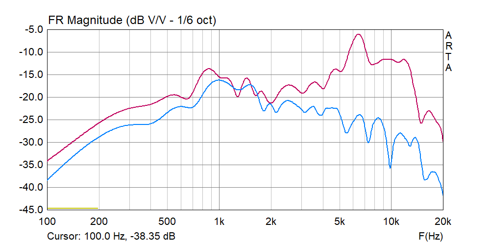

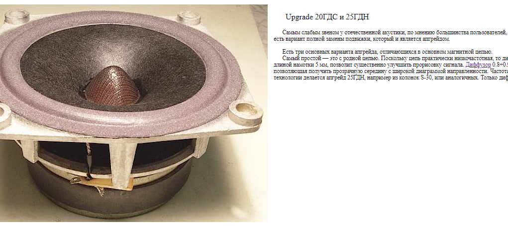

5" широкополосник на цепи 4А-28

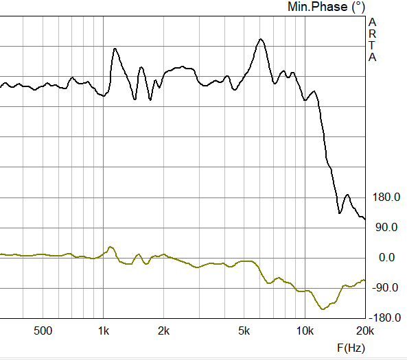

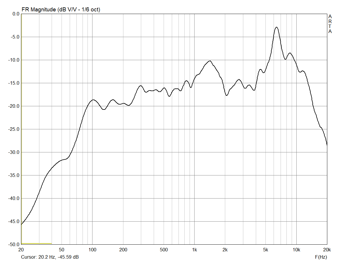

на 6 кГц скорее всего выход с поршневого режима
Граничная частота поршневого режима у головки с размером 5" будет ~1540Гц

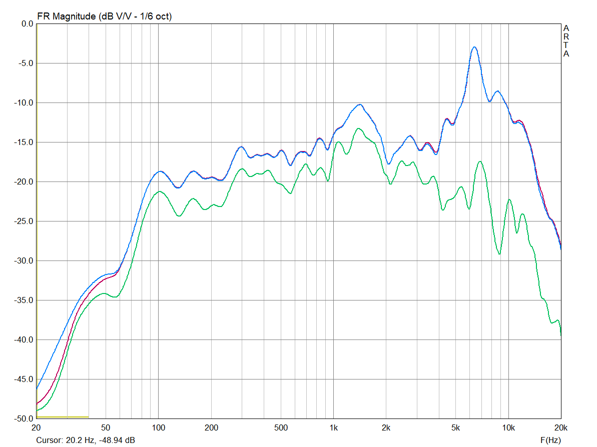

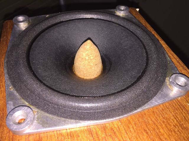

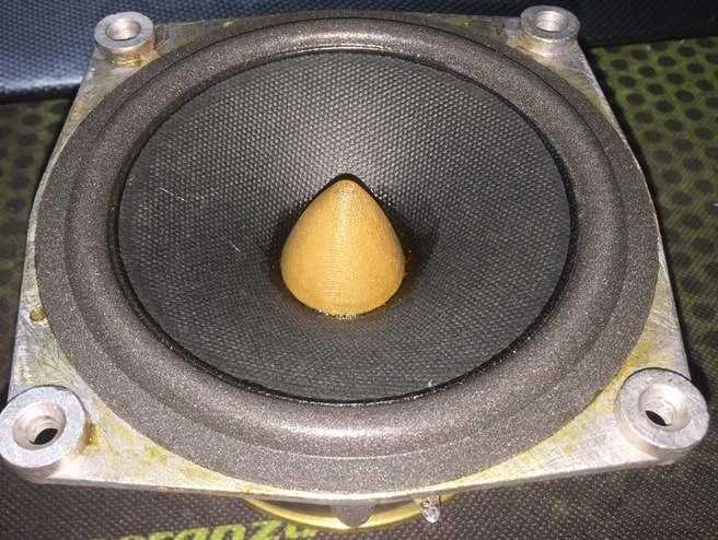

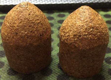

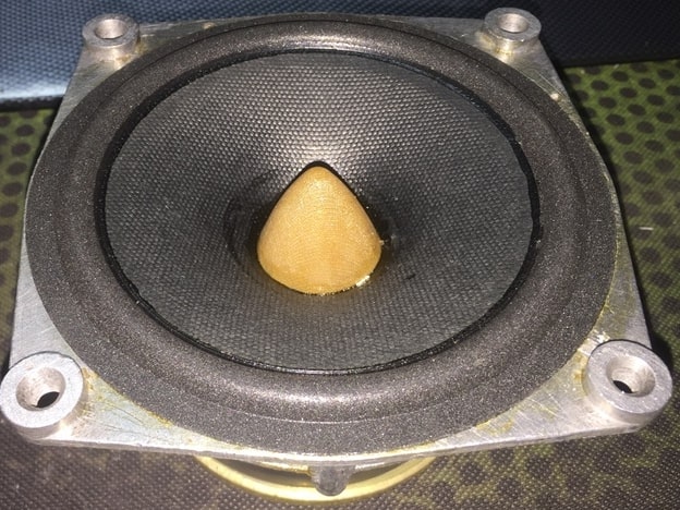

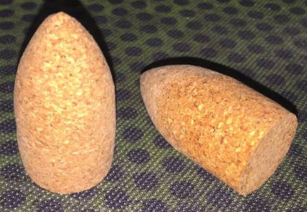

Выточил конус высотой 50 мм:
А это уже высота 45 мм:

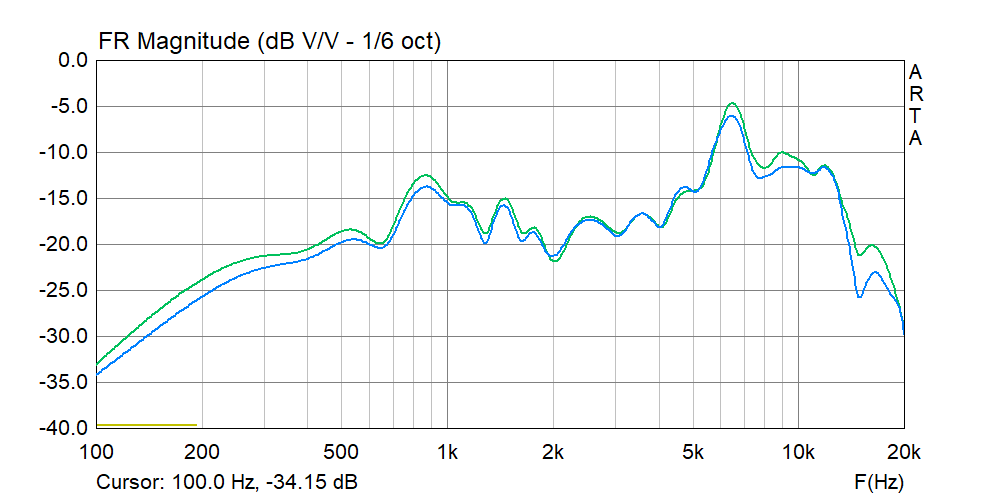

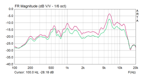

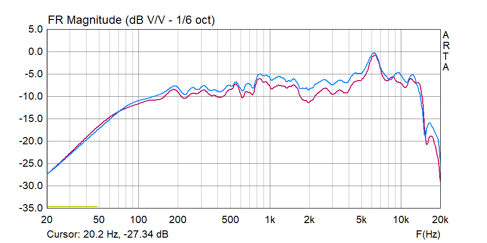

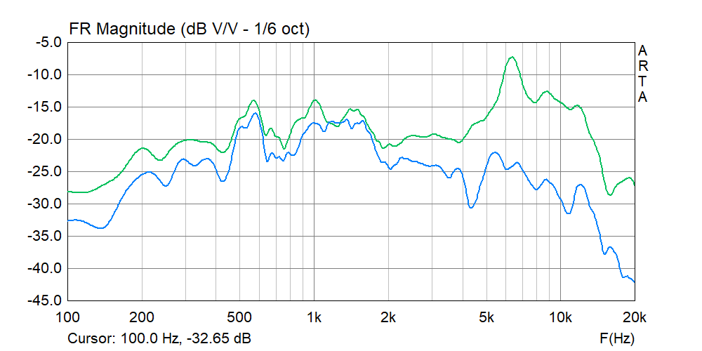

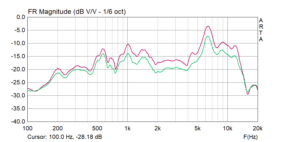

Оставлю высоту 45 мм, выточил вторую пулю. сравнение. Зеленый под углом 30град:

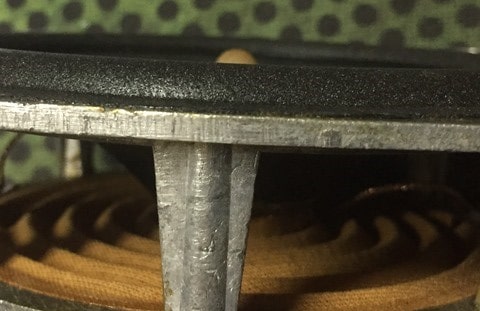

На такую раму ставил диф от "битых" доноров 4а18-28 и
10 гдш.

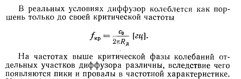

Да тут реально больше вопрос у меня чем ответов. Из того что было вычитано по учебным пособиям и печатных изданиям, получается так, нигде толком нет единой фаормулы, которая давала бы 100% точный результат с тем как выглядит кривулька импеданса

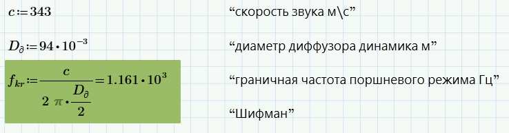

Если, брать Шифмана, то выглядит его байки из склепа так:
Как известно много чего из совка было скопировано из заграничных учебников, то насколько точно Шифман передал текст и формулы не ручаюсь. Нужно ли учитывать форму диффузора, криволинейная образующая, или конусная с фиксированным углом.

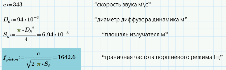

Если шифман пишет Rд как радиус диффузора, то стоит ли принимать за размер только бумажную излучающую поверхность, или же захватывать средную часть подвеса.
Если закинуть всё под формулы, выходит так:
Что не сильно похоже на илюстрацию:
1705061740649-png.82878
Но у L. Beranek или Смолла, где то находилась формула которая считается через площадь:
Ну вроде бы даже ближе, но в тех же источниках заграничных не шибко понятно, указывать диаметр диффузора или средний диаметр по центру подвеса.

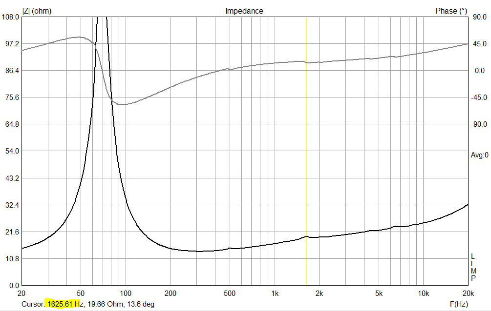

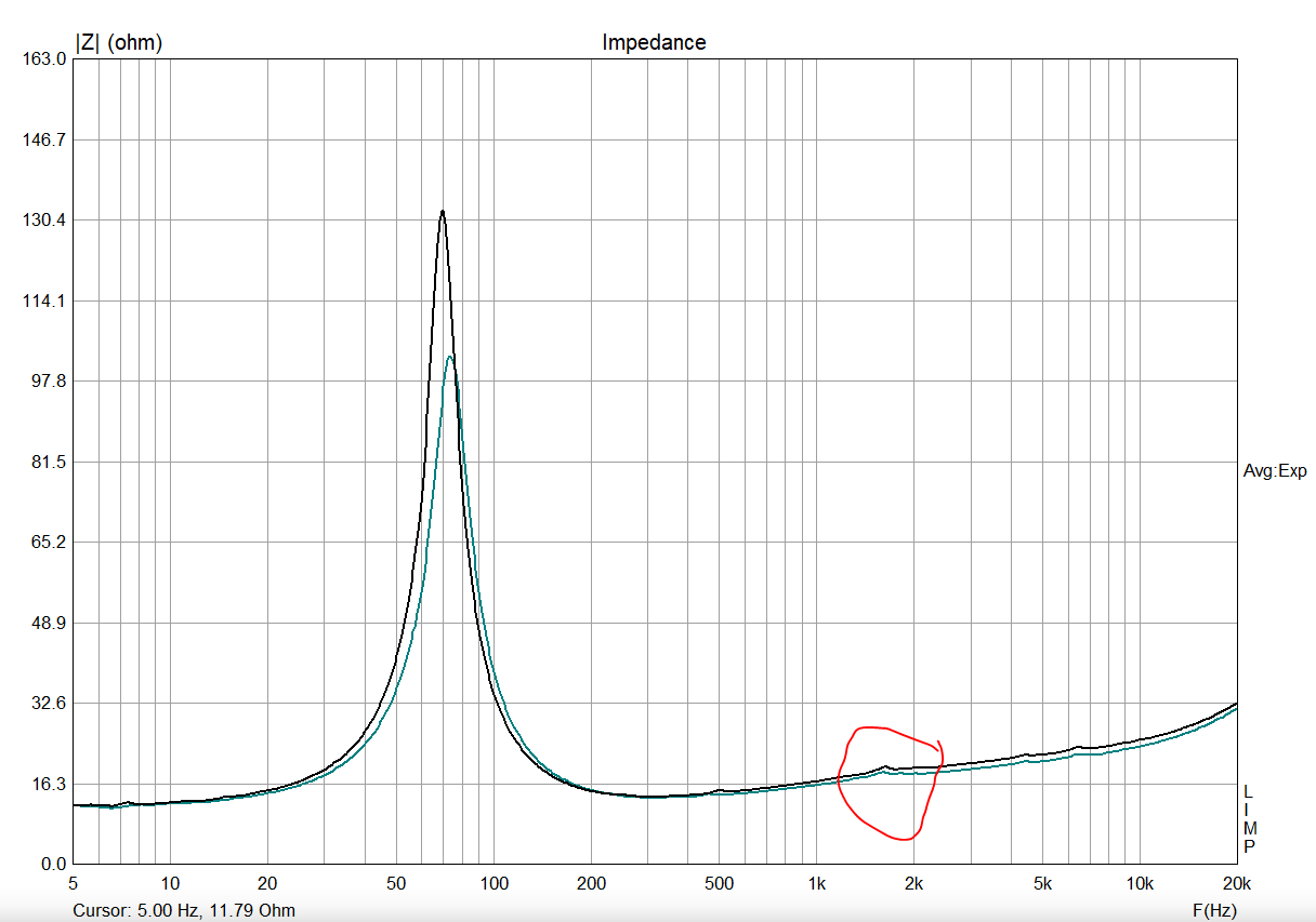

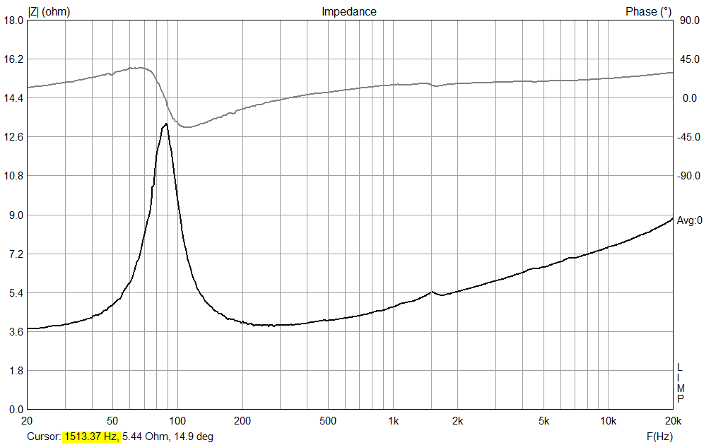

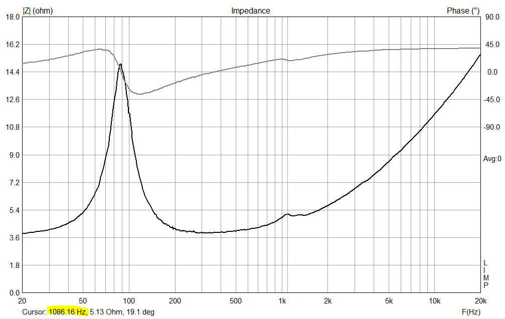

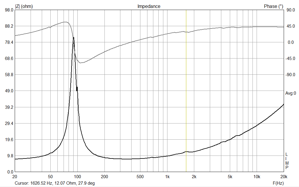

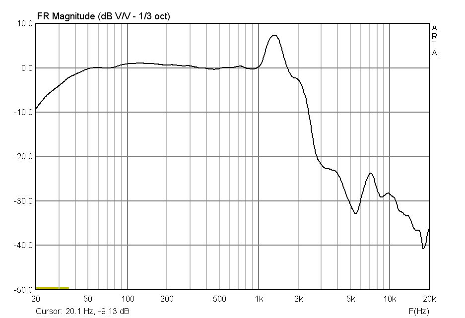

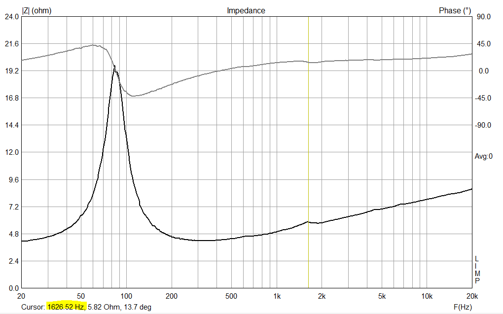

Объясню почему не могу ответить, вот кривая импеданска динамика на раме 30ГДШ с точно таким же диффузором и подвесом как у LDS(Дмитрия)
Бугор на частоте 1626.52Гц, опять вриведу кривульку от Дмитрия у которой так же частота 1626.61Гц, что на уровне погрешностей измерения и вполне хорошая повторяемость диффузоров.
Что вполне подходит под формулу:

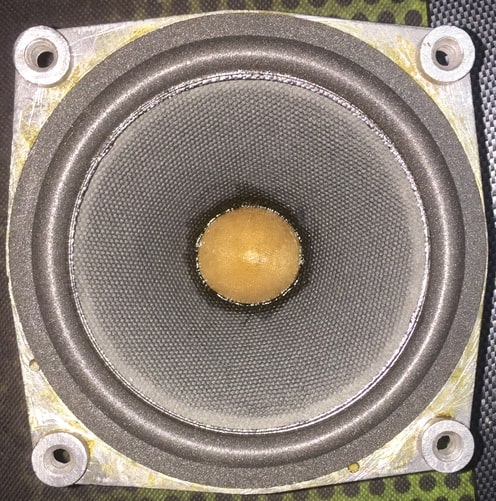

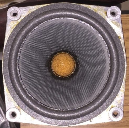

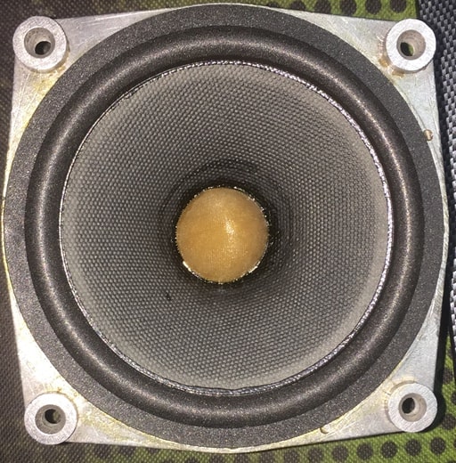

Но!, есть у меня заводской динамик 30ГДШ у которого диффузор бумажная часть которого имеет диаметр 88мм:
Диффузор без пропитки:
Точно такой же диффузор 30ГДШ, но уже с пропиткой в один слой и на магнитной цепи 10ГДШ!
А вот диффузор второго 30ГДШ на магнитной цепи 10ГДШ но уже проитан в два слоя!
Получается так, что для динамика с условным размером 5", поршневой режим расчитывается по форму не из Шифмана, а от Бренака через площадь. И при этом важна еще жесткость самого диффузора, как видно, просто бумажный без пропиток, вообще из поршневого режима выходит черт пойми где и как.
И с диаметром всё таки лучше указывать именно часть диффузора, не трогая подвес, так что с 1544Гц я дал маху, из за того что указал 100м по центру подвеса!

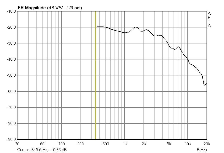

Всё-таки с такого расстояния могут быть разные неприятности, которых по факту нет. Попробуйте измерить с 10 см, затем так же с полуметра.
Поискал и еле нашёл. Динамик Mission 6.5 дюймов переделан, вот снимок в ЗЯ вблизи (для себя написал, без расстояния, скорее около1 см, но может и 5)
Я ужаснулся, но вот ниже с 25 см
Горб исчез и намёка не осталось, а спад на ВЧ стал вполне приятным.
Формула описывает поведение rigit piston(disk) in infinite baffle.
Слово rigid сами переведете?

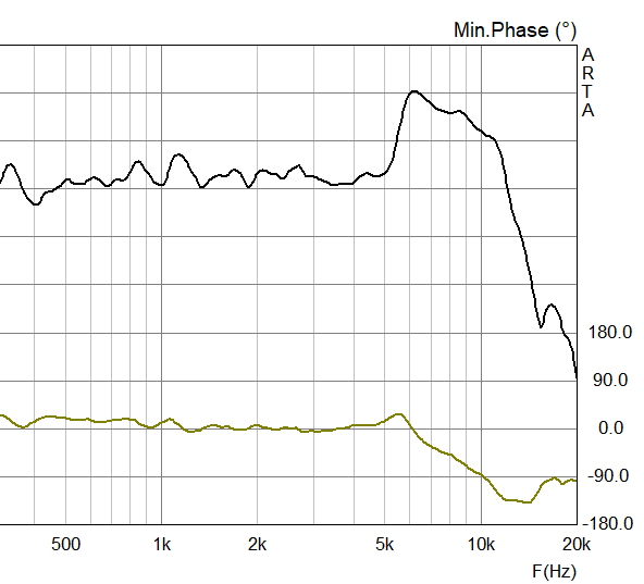

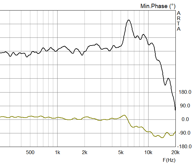

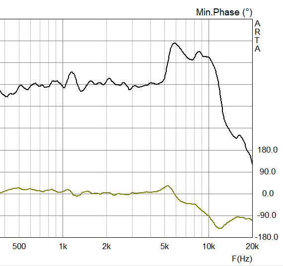

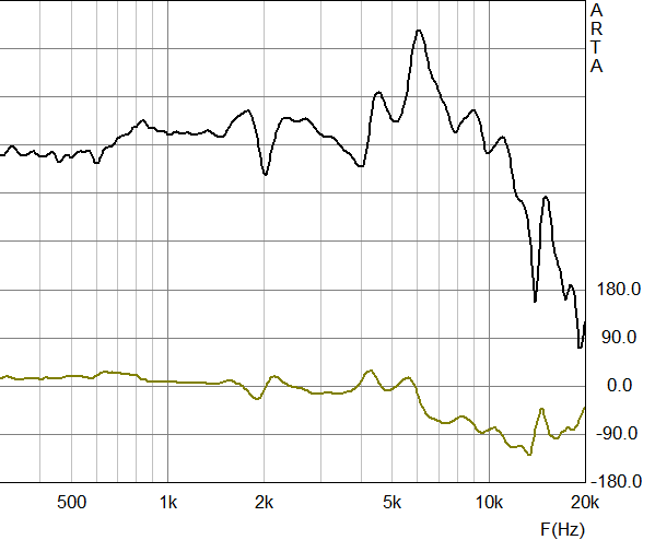

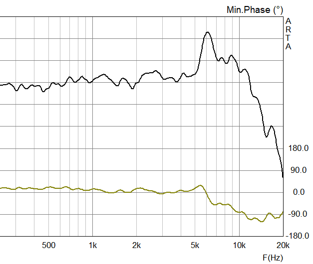

К большому сожалению, это такая криволинейная форма диффузора:
Вот так же выглядит 6кГц у точно такого же диффузора и так же без колпачка, объем коробки 10л, без заполнения

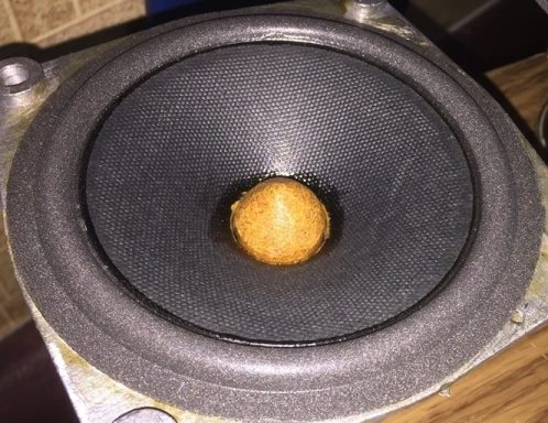

Это приклеен колпачек пуля, условия те же, пустой корпус без заполнения ватой, "куча стояков" внутри:
А если наполнить корпус ватой, выглядит так:

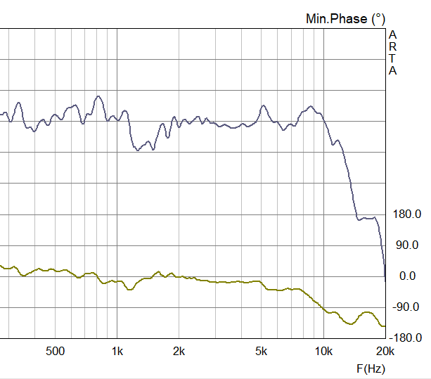

Если пропитать латексной пропиткой у основания диффузора:
Ну и напоследок, пропитка всего диффузора, в два слоя латексной пропиткой:
Для конкретного диффузора то нет, судя по простецким формулам, расчетное значение выхода диффузора из поршневого режима 1642Гц, а фактическое по импедансной кривой 1626Гц, то можно сказать, что жесткости у диффузора хватает. И пропитка как укрепляющий материал тут особо не решает, а вот как демпфирующий слой возможно, но это опять же, другой состав бодяжить нужно.

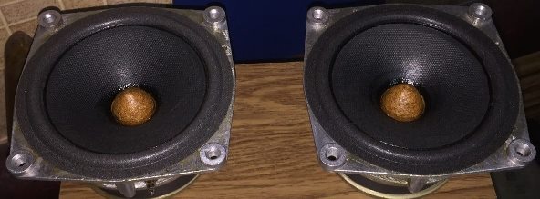

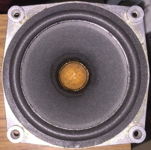

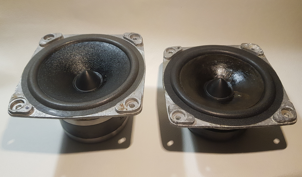

Пример практический, две динамические головки 5" (120мм):
Тот что выше, назовем "Тарапунька", а тот что ниже "Штепсель"
Оба динамика на базе рамы 30ГДШ, у обоих ППУ подвес, и бумажный диффузор
Масса подвеса (всего, тупо как любит ДР):
У Тарапуньки ---------------- и у Штепселя
1704795560341-png.82477
38aa4b21-b38f-40c6-9fad-a6ef8d52918e-jpg.75986
Масса диффузора:
У Тарапунки ~1.85г
У Штепселя
По катушкам уже не помню, но масса катушек разная, у Тарапуньки тестолит длинный карса обмотка 8Ом 8мм, а у Штепселя на пару мм короче каркас но алюминиевый и катушка 4Ом 6мм.
ТС (14.01.2024 при температуре +15) Тарапунька ---- и Штепсель!
АЧХ головок*:
Для Тарапуньки -------------------------------------------------------------------------- и для Штепселя
1705136934413-png.82988
*клетка по вертикали 5дБ
по итогу получается так, что у динамика Штепселя соотношение массы подвеса к полной массе подвижной системы больше! а звуковое давление не настолько истерично в зональном режиме, но есть провал на переходе из поршневого режима в зональный.

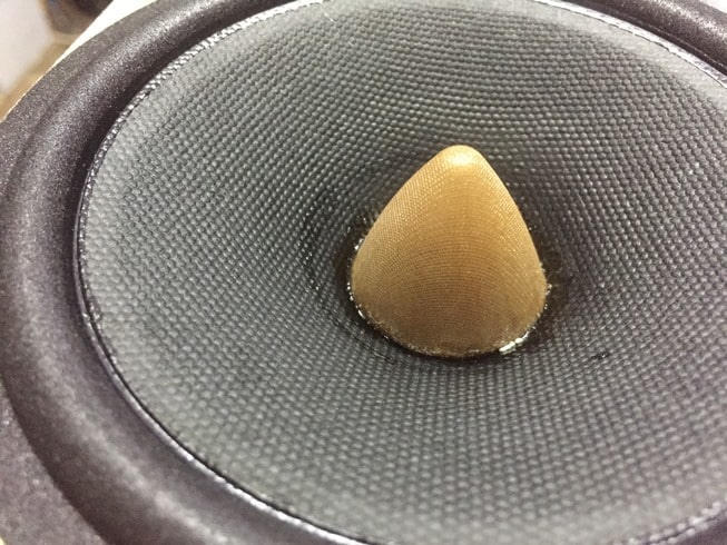

Пули на керн уменьшил по высоте:
Приклеил их:
Измерил. Расстояние 40 см, 20 мс. Щит из пенопласта толщиной 1,5 см и размером 50х35. Есть разница по давлению между динамиками в 3 дБ(
АЧХ динамика №2 по оси и под углом в 30 градусов:
Далее планирую приклеить конусные пыльники.
конус ещё можно сделать чтобы уйти от прямой цилиндрической формы, не факт что сработает с таким материалом но... (у меня такого опыта не было)

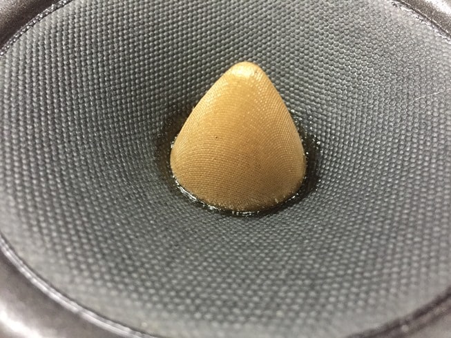

Высота пыльника:

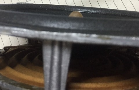

Пыльник поставил на диффузор, сверху положил грузик. Подровнял нижний край. Но все же на одном он оказался овальным.
Нижний край прошелся клеем ПВА, чтобы при использовании БФ-2 его не повели. Супер клеем прихватил. А затем все заклеил БФ-2.
АЧХ​
Щит 50х35 см. Расстояние 40 см. 5 мс. По оси:
Расстояние 5 см, окно 20 мс:

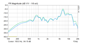

АЧХ по оси и под углом 30 градусов на примере одного динамика. 5 мс, 40 см:

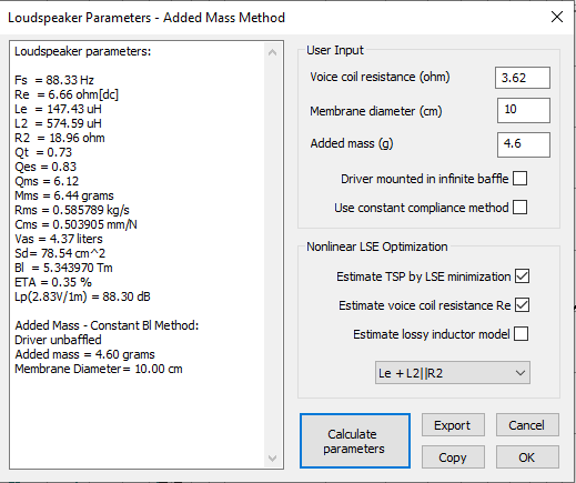

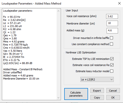

Т-С параметры​
12
Fs = 65.34 Hz
Re = 12.27 ohm[dc]
Le = 190.95 uH
L2 = 1119.04 uH
R2 = 9.27 ohm
Qt = 0.47
Qes = 0.52
Qms = 4.33
Mms = 7.85 grams
Rms = 0.735871 kg/s
Cms = 0.755480 mm/N
Vas = 7.08 liters
Sd= 81.71 cm^2
Bl = 8.682414 Tm
ETA = 0.36 %
Lp(2.83V/1m) = 85.84 dB
Added Mass - Constant Cms Method:
Driver unbaffled
Added mass = 7.40 grams
Membrane Diameter= 10.20 cm
Fs = 69.05 Hz
Re = 12.04 ohm[dc]
Le = 189.49 uH
L2 = 1058.45 uH
R2 = 8.03 ohm
Qt = 0.46
Qes = 0.53
Qms = 3.54
Mms = 7.53 grams
Rms = 0.909716 kg/s
Cms = 0.705385 mm/N
Vas = 6.61 liters
Sd= 81.71 cm^2
Bl = 8.608958 Tm
ETA = 0.39 %
Lp(2.83V/1m) = 86.29 dB
Driver unbaffled
Они отличаются от последних почти месяц назад. Конечно между замерами динамики были в работе. Размялись? Не очень верится. С пыльником резонанс должен наоборот подняться. Пыльник даст прибавку в +0,3 г. Так же добавочная масса чуть больше. Разница может быть из-за разной гибкости, потому как программа сравнивает 2 импеданса методом разницы гибкостей, и здесь они стали "жестче" - под купольное пространство замкнуто. Резонанс должен подрасти, но он снизился. Масса увеличилась.
По тестеру 1=11,45 Ом, 2= 11,3 Ом и если поставить Re по тестеру, то параметры такие:

Qt = 0.43
Qes = 0.49
Qms = 3.49
Mms = 7.54 grams
Rms = 0.921292 kg/s
Cms = 0.705152 mm/N
Vas = 6.61 liters
Sd= 81.71 cm^2
Bl = 8.702696 Tm
ETA = 0.43 %
Lp(2.83V/1m) = 86.93 dB
Driver unbaffled
Далее окрашу переднюю часть корзины молотковой краской.
Нет, измерения на микро-токах, ход настолько низок что динамик не видит подкупольной компрессии, на малой громкости резонанс будет низок, на высокой увеличиться не значительно.
Это большая ошибка. Рекомендую купить сверло примерно 6 мм и просверлить керн.
Для СЧ динамика нет в этом абсолютно никакого смысла.
АЧХ
Всё бы хорошо, но уж простите меня, зверский пик на 7 кГц - плохо, это самые шкварки и сибилянты. Они реально слышны?
Если частота раздела примерно 3 кГц, то и в этом случае они давятся не сильно.
А динамики смотрятся красиво!
Потому нас на форуме так много, можно на перед посчитать и ТС-параметры и BL, а АЧХ посчитать на перед не возможно, разве что мастер на перед знает АЧХ каждой примененной подвижки измеренной заранее.
Вы думаете "компания" артель просто так не предоставляет АЧХ изделий? Тонкие диффузоры, зверские магниты, там ужас.
По экспирементальным динамикам, попробовать кусочками малярного скотча сгладить ступеньку на ППУ подвес и измерить.
Сверлить собранную цепь и не намагничивая ее потом стремно.
Если генератором пройтись то слышны ямы и подъемы. Включил музыку, даже по оси - ничего такого кричащего не слышу.
Можно, программа есть.
Можно, но сложно убрать стружку, нужно заклеивать скотчем поверх заклеенного зазора саму стружку, если попадет в зазор потом долгое ее выковыривание оттуда тем же скотчем.
Которая на перед предугадает резонансы образующей и изломы на частотах? Зональный режим? Сомневаюсь.
