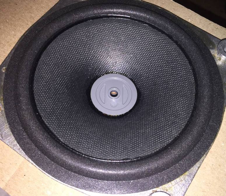

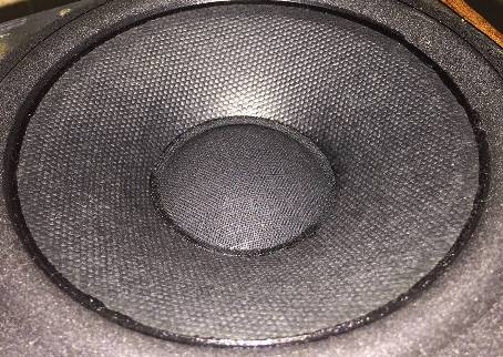

5" широкополосник на цепи 4А-28
5,017
3,306
145

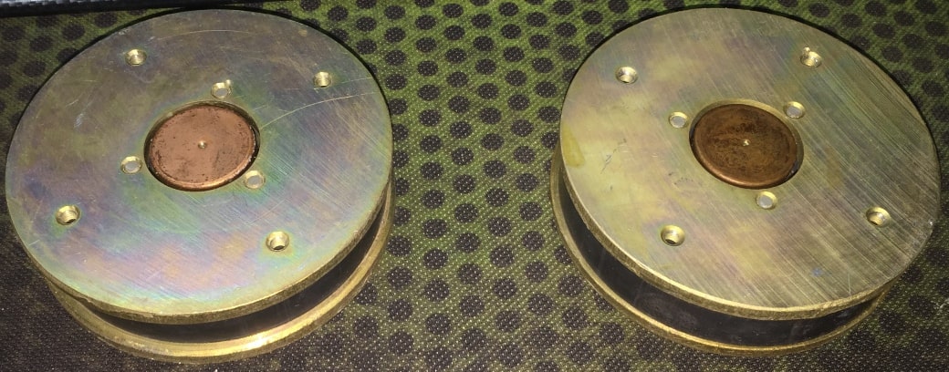

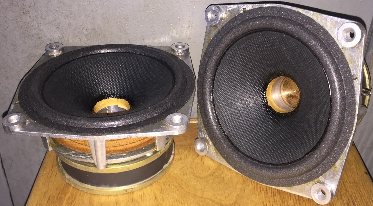

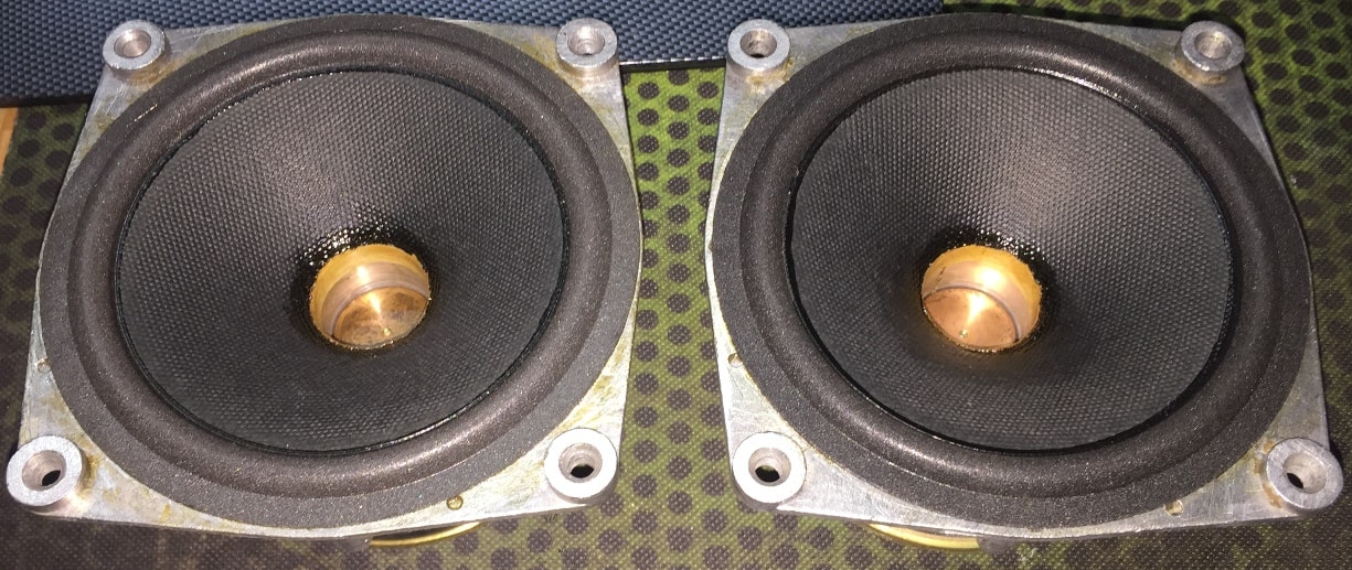

Изначально планировался СЧ динамик для замены в 25АС-109-2, но наверное он имеет право называться ШП.
Цепь от 4А-28

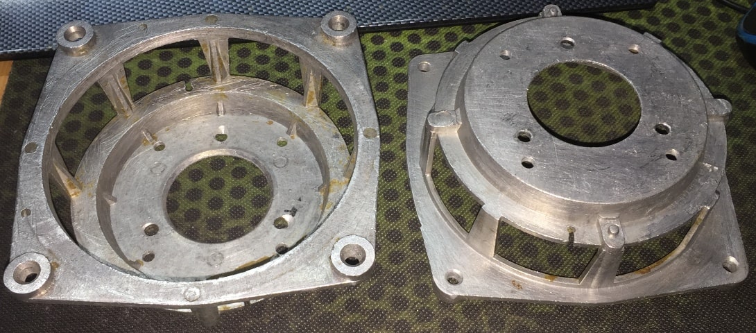

Рама от 25гдн/20гдс:

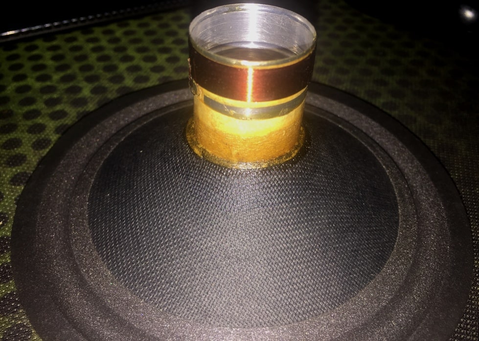

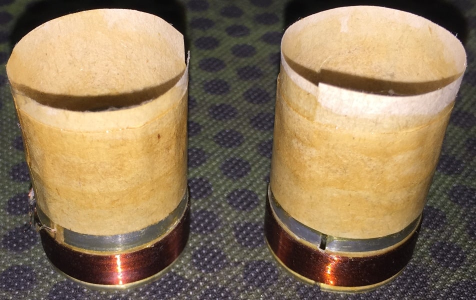

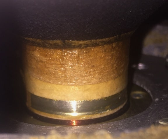

Звуковые катушки - родные 4А-28. Не хватило высоты каркаса 2 мм, пришлось добавить бумагой. Подклеена с двух сторон каркаса на БФ-2. На фото еще не подрезанный каркас.
Изнутри стык катушки и диффузора подклеен бумагой с БФ-2. Подвес изнутри промазан 2 раза дисперсией ПВА, для удобства подклейки на раму.
Положение катушки в зазоре:

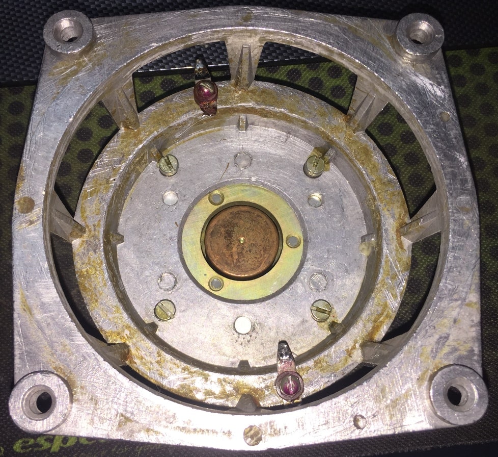

Рама, клеммы взяты родные от 4А-28, удобные:

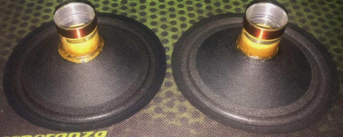

Вот такой вид без пыльника.

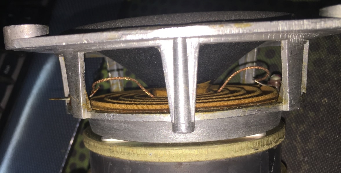

Не сфотографировал как запаяны канатики с проводом катушки. Пайка приклеена к каркасу. Через отверстие в ЦШ канатики выведены на клемму. Длинна с запасом, чтобы на гибкость было меньше влияния (в теории):
Масса:
диффузор с подвесом: 4,35 г (3 г подвижка часть)
катушка с доп. каркасом + клей + пайка: 3,5-4 г
присоединённый воздух: 0,25 г
Mms: 7 г

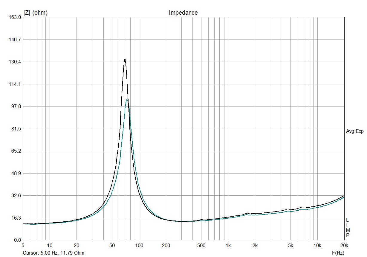

Немного размял и вот что получилось по параметрам. №1 имеет более темный подвес чем №2. По весу на старте они были одинаковые.
Графики с сравнении, черный №1, бирюзовый - №2.
№1
Fs = 69.41 Hz
Re = 11.99 ohm[dc]
Le = 177.37 uH
L2 = 1151.02 uH
R2 = 10.47 ohm
Qt = 0.45
Qes = 0.49
Qms = 4.97
Mms = 6.59 grams
Rms = 0.579801 kg/s
Cms = 0.797845 mm/N
Vas = 7.48 liters
Sd= 81.71 cm^2
Bl = 8.350522 Tm
ETA = 0.49 %
Lp(2.83V/1m) = 87.22 dB
Added Mass - Constant Cms Method:
Driver unbaffled
Added mass = 7.23 grams
Membrane Diameter= 10.20 cm
№2
Fs = 73.47 Hz
Re = 11.68 ohm[dc]
Le = 176.92 uH
L2 = 1014.02 uH
R2 = 9.11 ohm
Qt = 0.44
Qes = 0.50
Qms = 3.89
Mms = 6.72 grams
Rms = 0.800116 kg/s
Cms = 0.698017 mm/N
Vas = 6.55 liters
Sd= 81.71 cm^2
Bl = 8.545094 Tm
ETA = 0.50 %
Lp(2.83V/1m) = 87.47 dB
Driver unbaffled

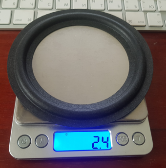

Это примерно половина веса подвеса, весь соответственно 3.7 гр., диффузор отдельно 0.65
Тебя заклинило на слове половина, или два?
при массе подвеса 2.4г, и полной массе подвес + диффузор 4.35, сухая масса диффузора 1.85г, с учетом кромки подвеса которая приклеена к диффузору, можно смело принимать массу диффузора 2г, где ты родил:
Отдельно от чего, от логики или здравого смысла?
Спасибо. Да, примерно диффузор и подвес имеют схожую массу. Но к диффузору приклеена часть подвеса, учитываем это.
Вы лучше спросите его, какая гибкость его подвесов для диффузора 0,5 грамм. Учитывая , что они , подвесы, умазанны у него(ДРДБ) «гуталином» по уши… А то все про вес..Да и еще он верхнюю граничную частоту определяет на слух.. :):) А кто проверял его слух?
Корзина глубокая для такого диффузора. Собирал подобные
с похожими китайскими подвижками на рамах 4гд8е и МС от 15гд11, с МС от 10гд35 трудно центровать.
Подвижек осталось штук 5, наверное повторю с подходящей рамой от автодина.

По поводу центровки. Заводской зазор 4а-28 каркас-керн 0,2 мм. Здесь примерно 0,1-0,15 мм, так как влезло всего 1 слой фотопленки, толщина которой те же 0,1-0,15 мм. На удивление не затирает.
Ходят слухи, что корзина от 6ГД-6 ниже чем 10ГД-34, лично не проверял, нет в наличии 6ГД-6, но на фотографиях при очном сравнении 10ГД-34 и 6ГД-6 было видно разницу в высоте.
Так же ставил на корзину с 4-мя наклонными стойками (6гд6?).
Распилил стойки посередине. Вставляем "дно" внутрь и на винты с клеем на нужной высоте.
Легкий диф получается из донора 3гд38 под 20 и 25 катушку. На нем же влажном формовал подвес S-образный в пресформе из оргстекла (Fр около 100-150Гц). От донора 4гд35 - тяжеловат. У 3гд38 трудно удалить клей с "лица".
Как раз под рукой 10ГД-34 и 6ГД-6. У 6ГД-6 корзина на 2мм ниже чем у 10ГД-34. Мерял от разьема корзины с МС до места клейки корзины с подвесом.
Цепь от 4А-28
Посмотреть вложение 82400Посмотреть вложение 82401
Посмотреть вложение 82405 Посмотреть вложение 82403

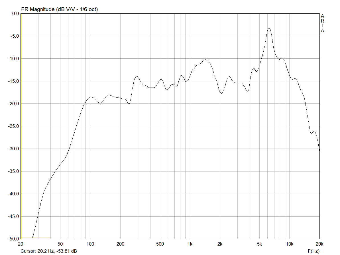

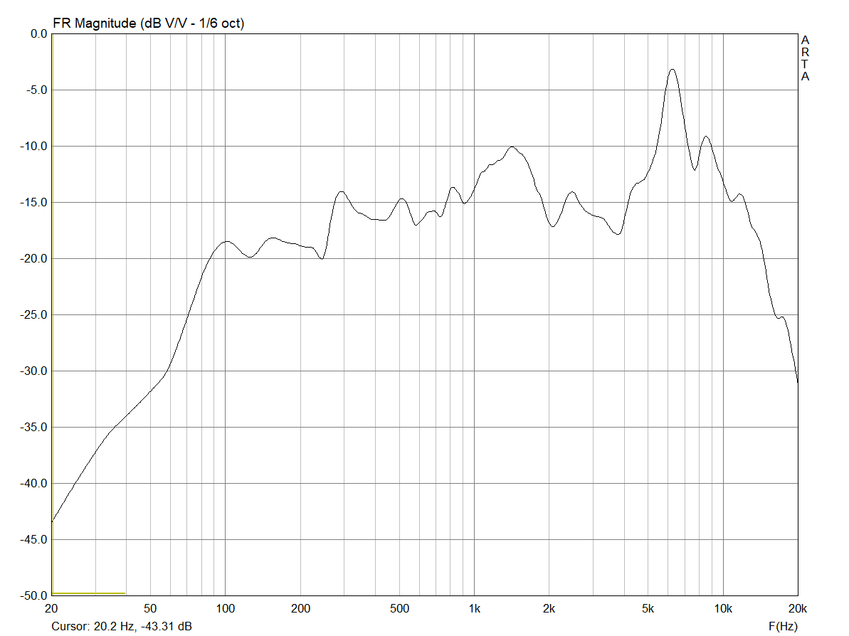

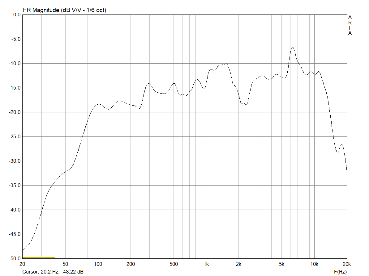

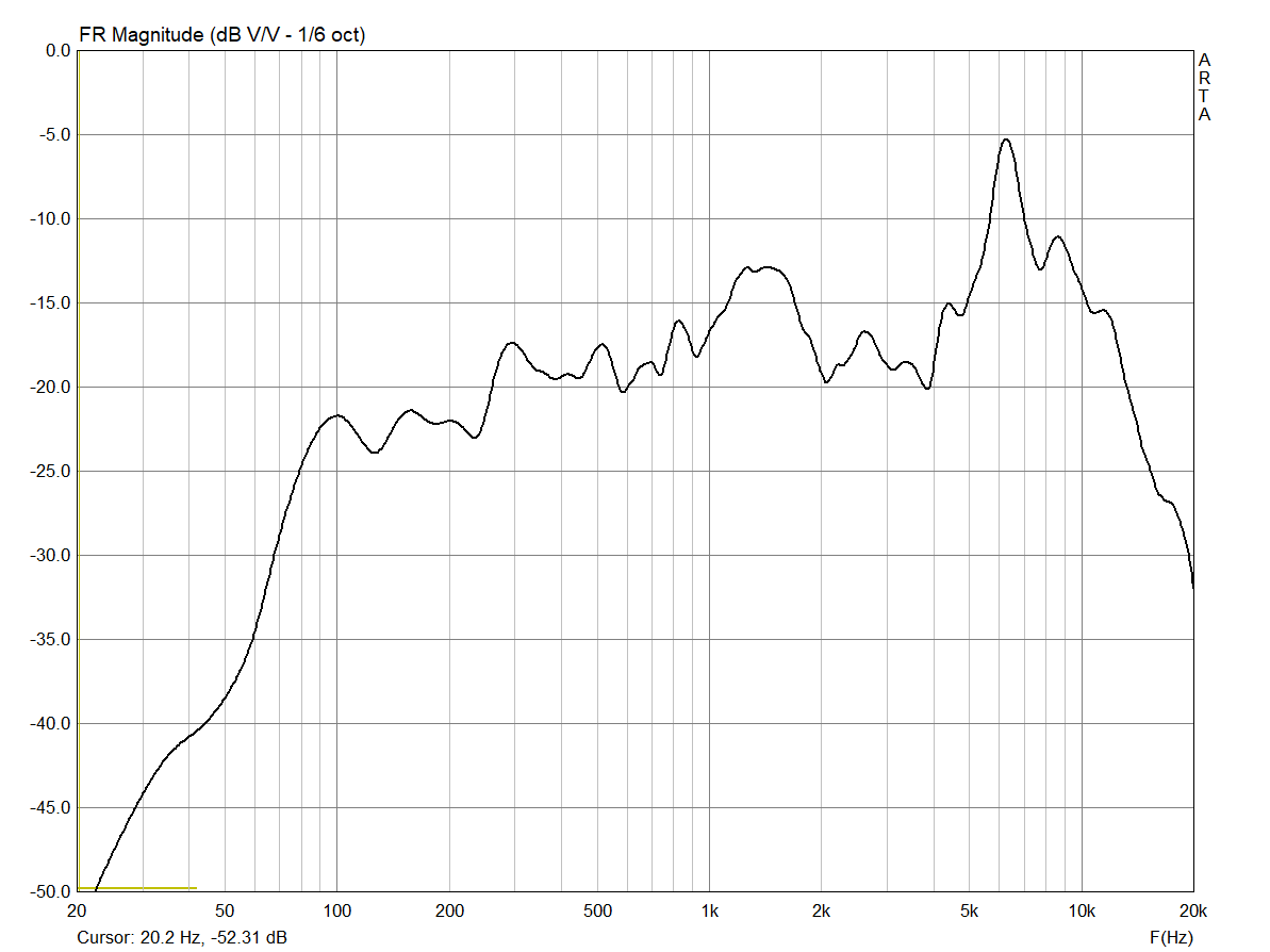

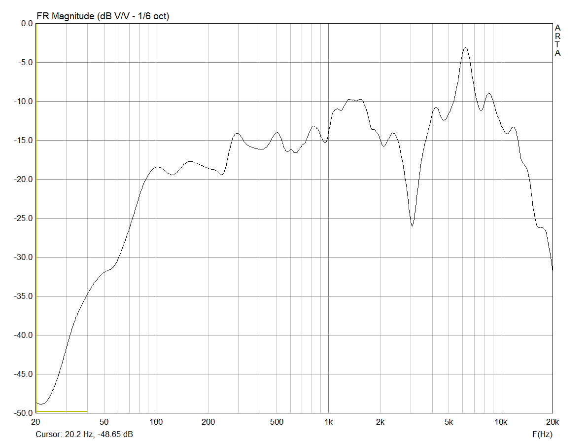

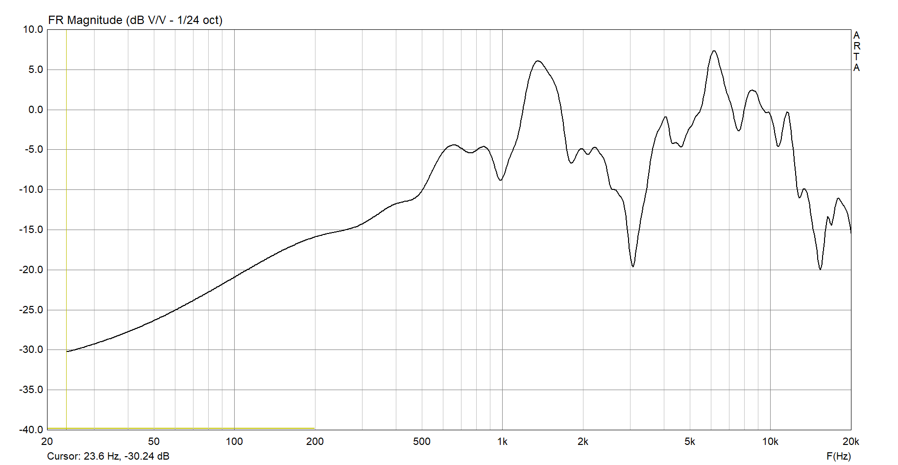

Еще раз о том, как не нужно настраивать АС "на слух")
В качестве корпуса применена картонка-щит размером 15х22 см. По оси, 20 см, окно 5 мс.
№1:
№2:
В качестве теста применил деталь от конструктора:
Она идеально стала по высоте и диаметру:
№2 с пыльником:

Что за ужастики к ночи? Это такая обещанная АЧХ? :oops:
АЧХ какая есть. Померяю еще в корпусе, потому как на картонке.

Когда между ЦШ и диффузором есть участок каркаса ЗК, то на него удобно приклеивать выводы, симметрично с двух сторон.
Магнит у 4А-28 зачетный, стянут болтами, фланцы прикрывают феррит от сколов.
Похоже, диффузор жесткий, с плохим демпфированием. На слух такие выбросы и провалы четко слышны. Не микрофоном единым...

У меня запаяно и держится на каркасе под центрирующей шайбой. В шайбе только отверстия через которые и выведены канаты.
Интересно бы увидеть место выхода выводов через ЦШ.
Когда гибкие подпаяны выше шайбы, то это более ремонтопригодный вариант. .
Диффузор бумажный?
1 пост, последнее фото.
Диффузор бумажный, подвес - ППУ.
Обработал бы диффузор собранных динамиков изнутри. Первую треть диффузора жесткой пропиткой. Остальную часть ПИБом.
Если пропитки проскочат насквозь, то допропитывать ими и снаружи.

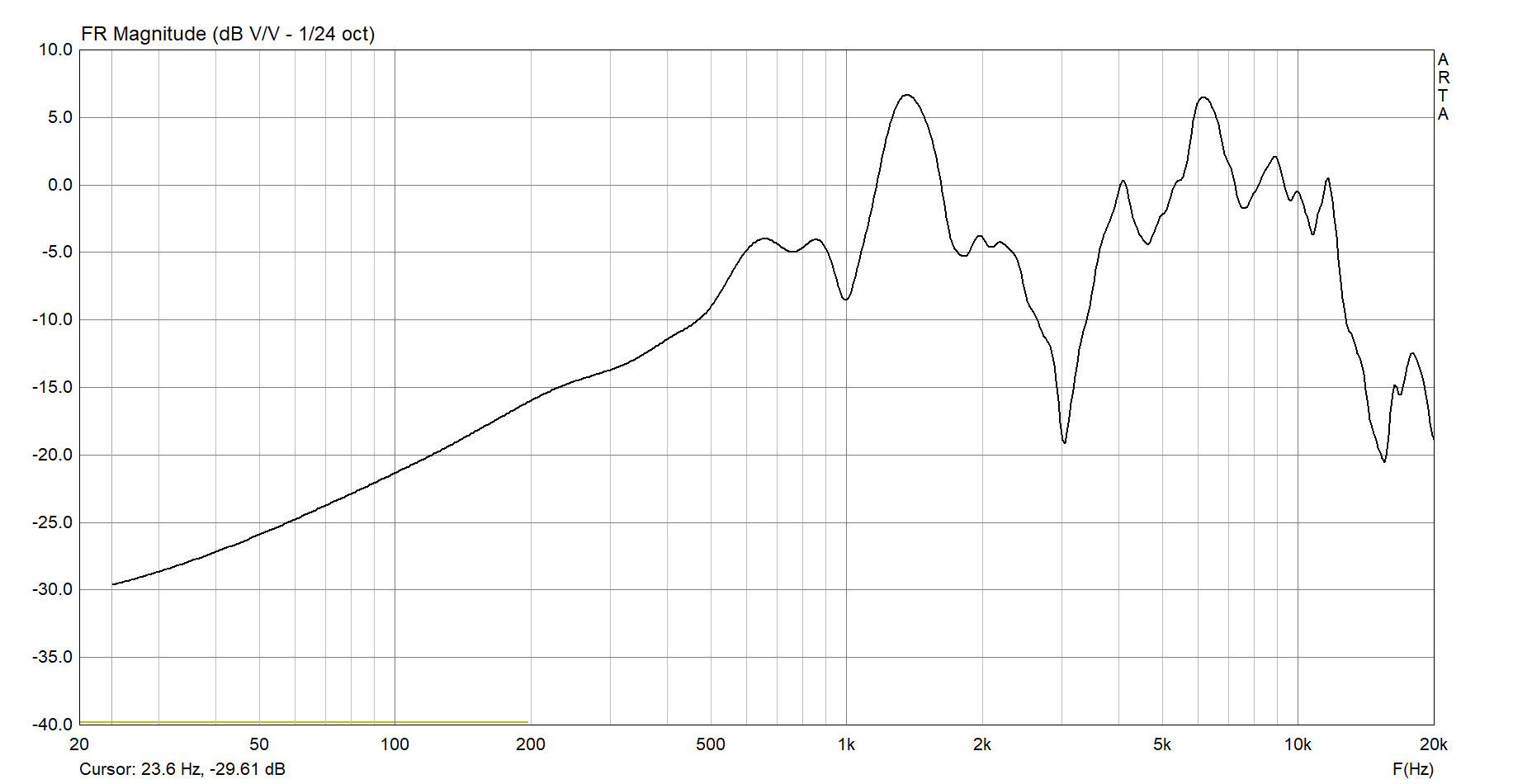

Переместился с измериловкой на другой ПК и в другую локацию.
Корпус ЗЯ, 9 л. Лицевая панель 38х14 см.
По оси, 10 см, 25 мс:
Заполнил отверстие катушки вставкой высотой 2 см:
Заполнил отверстие катушки вставкой высотой 4 см:

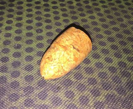

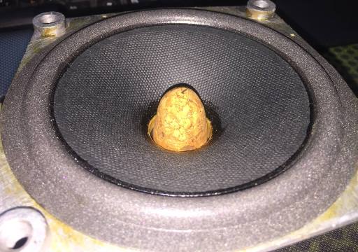

Выточил корковую пулю. Высота 4 см:

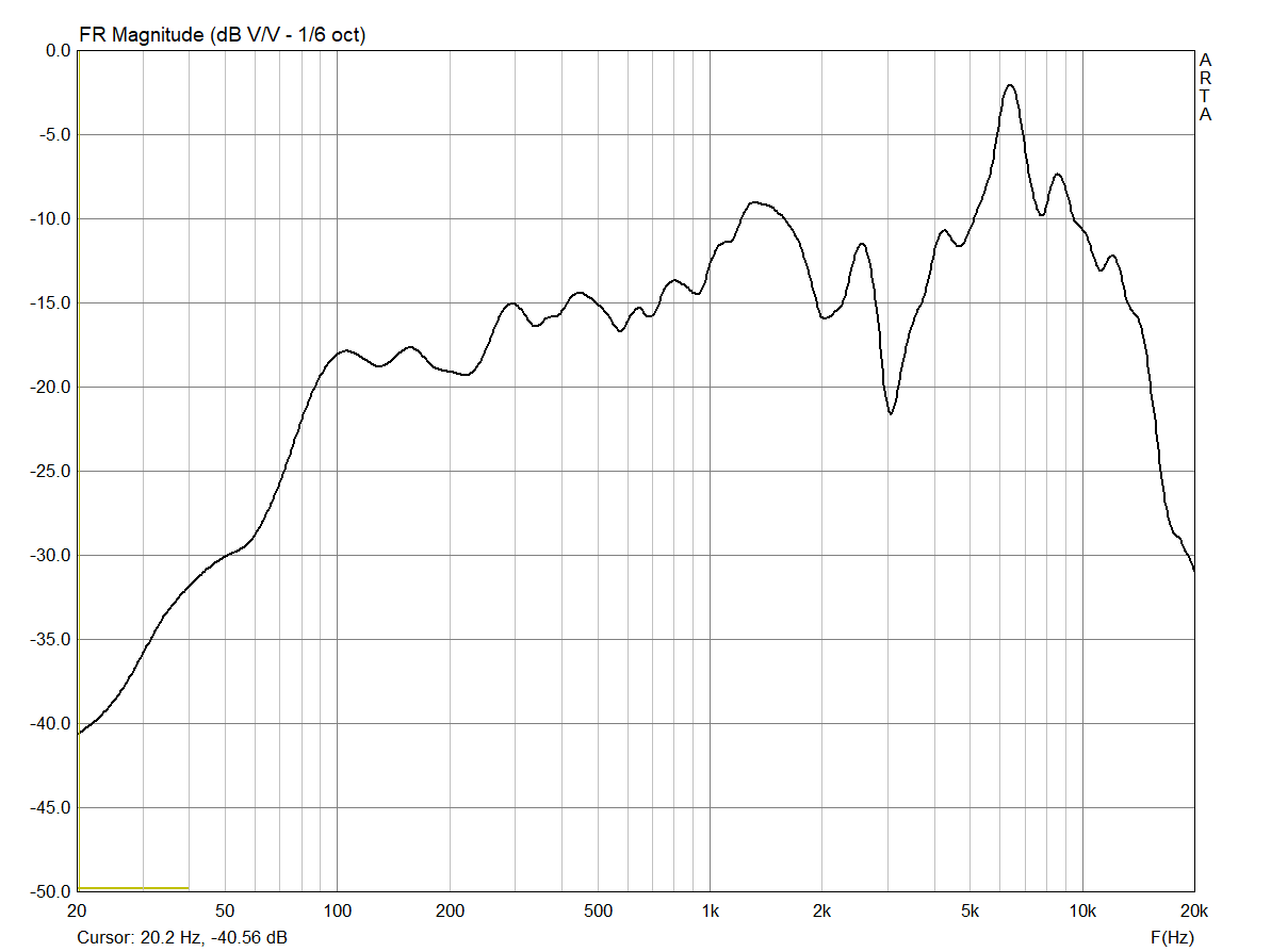

Заполнил отверстие катушки вставкой высотой 7 см, на краю имеет некий визер:

При установке пыльника есть смысл клеить вставку на керн?
Войлочный цилиндрик есть смысл наклеить. Даже если в ЗК есть антикомпрессионные отверстия.

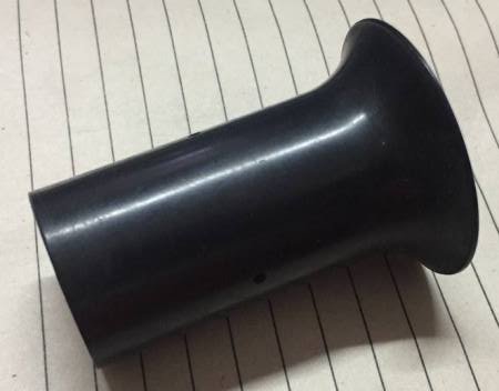

Просмотрел всю тему, интересные опыты, динамик красивый получился как завод, провал на 3 кГц это наверно колодец каркаса катушкки, так как с пулей почти исчезает, такой диаметр катушек как раз попадает на эти частоты, выброс на 6 кГц скорее всего выход с поршневого режима, и диффузор как рупор входит вы резонанс и усиливает их, я думаю нужно пробовать колпак пластиковый соску, диаметром 35..45мм он закроет колодец каркаса катушки, зам даст правильный изгиб образующей, и сделает прочное клеевое кольцо (добавит жесткость около горла катушки, 6 кГц должны уйти, но клеить нужно на твердый клей, типа БФ-2, и это будет навсегда (не съёмно с бумаги) эксперимент в один конец.
Длинный каркас и жесткий диффузор для СЧ или ШП всегда несут проблемы. Мне не понятно только использование алюминиевого каркаса в ЗК для ШП.
    133.2 KB · Просмотры: 88
А що тут не зрозуміло? І ніхто не змушує тягнути Al каркас вище, ніж 5 мм вверх від обмотки. Це якщо турбуватись стосовно маси ЗК.
Той же 30ГДШ-1 тридцятиватний саме завдяки алюмінію.

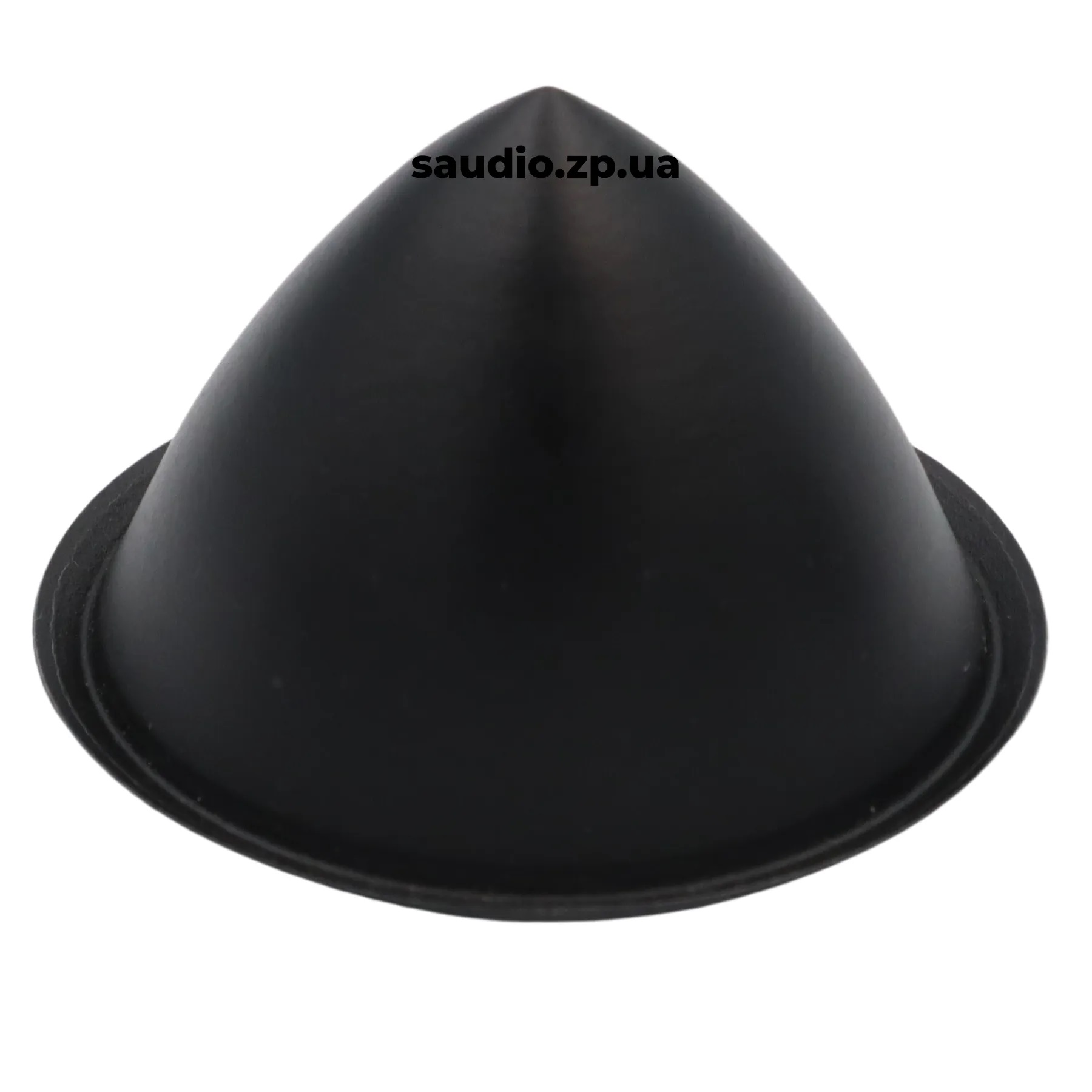

Да, колодец дает провал. Сейчас в продаже нет на каркас диаметром 25 мм, по этому решил изготовить самостоятельно. Но 35/42 есть. Жесткости добавит, тут согласен. Как поведет себя АЧХ с пулей "над" каркасом уже вопрос. От спирта БФ-2 отлетает быстро.
Не получится 35-45 мм - будет высокий, выйдет за подвес.

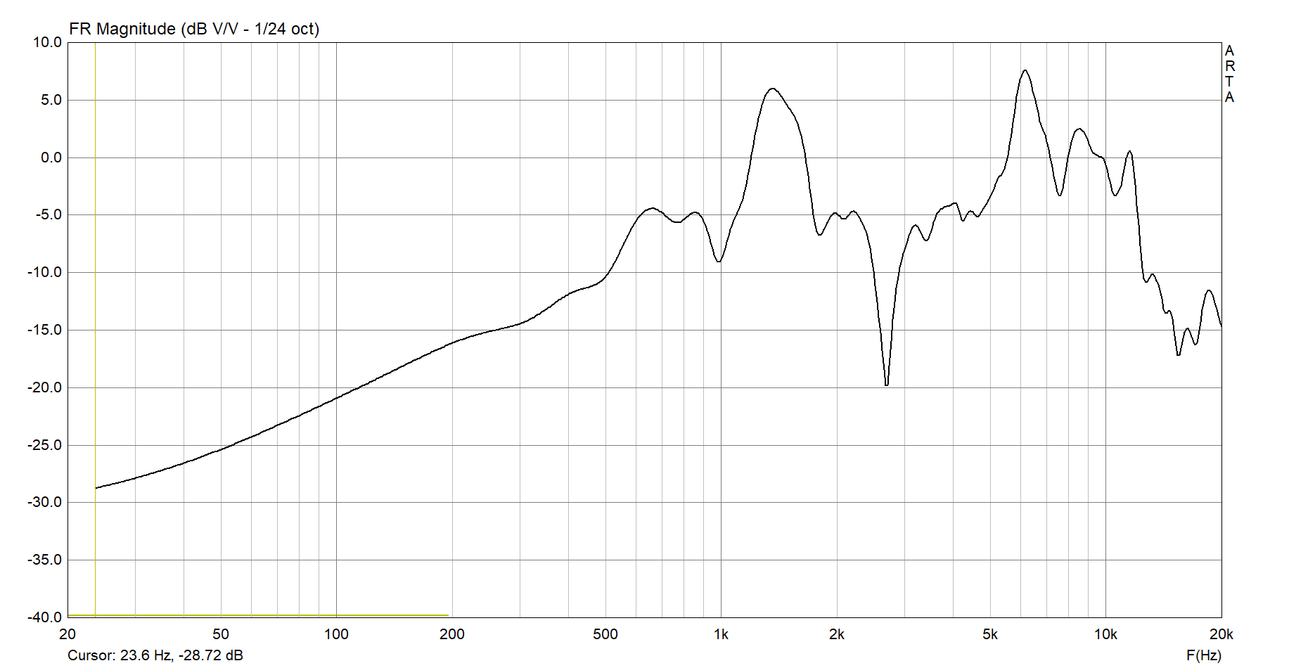

Пыльник тканевый 30 мм:
Сравнивая без колпачка, яма на 3 кГц стала меньше, но добавился пик на 2,5 кГц.
