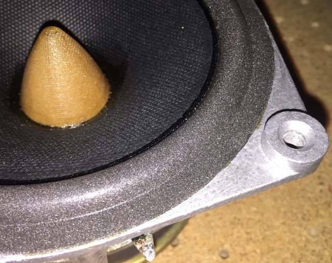

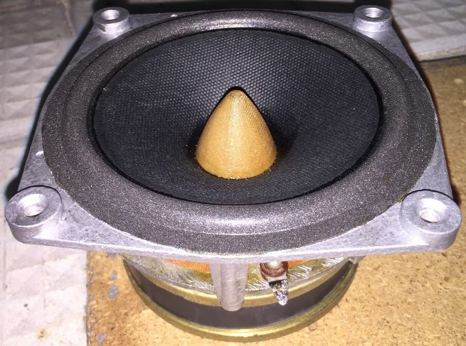

5" широкополосник на цепи 4А-28

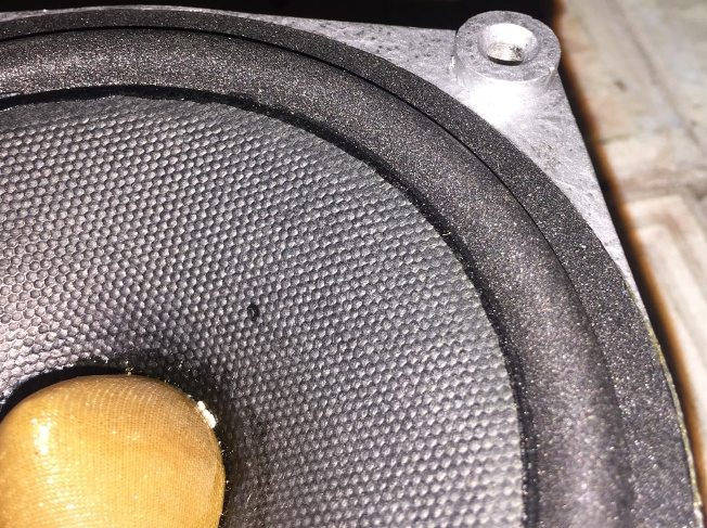

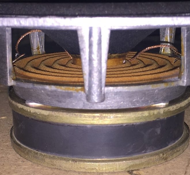

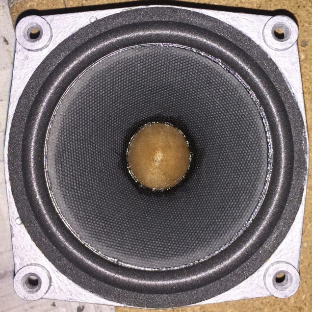

Колпачок из пивного донышка, диаметр 40мм.при большой громкости,,пердит,,.когда стояли тканевые колпачки,их втягивало внутрь.без колпачка свистит из зазора.при небольшой громкости всё нормально.думаю вентиляция как на 25гдн3-4 нужна.
Насколько понимаю, это о динамике из "Я его слепила из того что было". Вы магнитную систему и ЗК не меняли, заменили диффузор. Как же оно не фурчало в заводском исполнении? Похоже, Вы просто перегружаете динамик амплитудой - требуете от него слишком большого. На каких частотах и в каком оформлении фурчит?
Николай,МС, катушка и диф не родные. МС от 25гд26, катушка намотана на 4ома,диф обрезанный от 10гдш.зк длинная.между цш и дифом есть примерно 5-7мм зк

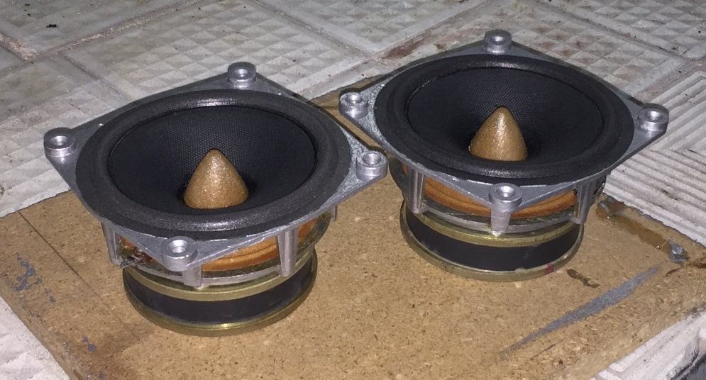

Лицевую часть рамы окрасил молотковой краской. Пыльник решил оставить такого цвета. Работа закончена.

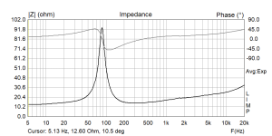

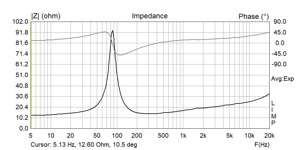

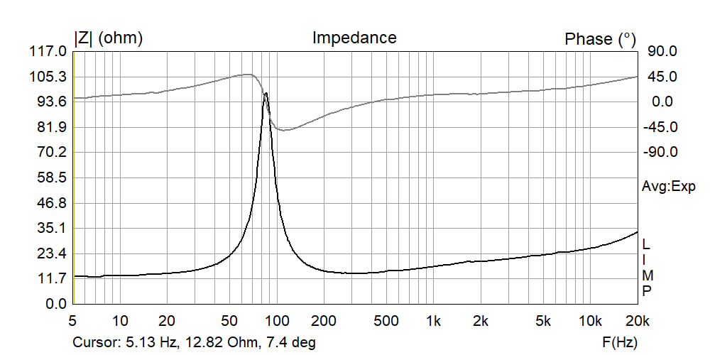

В корпусе S-30A:
Fs = 85.18 Hz
Re = 11.80 ohm[dc]
Le = 196.85 uH
Qt = 0.59
Qes = 0.67
Qms = 4.85
Лицевая панель 365х215 мм. Ось динамика с дальней стороны - 195 мм, по другой оси - центр.

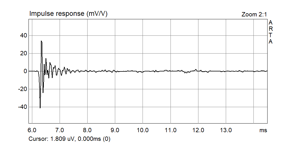

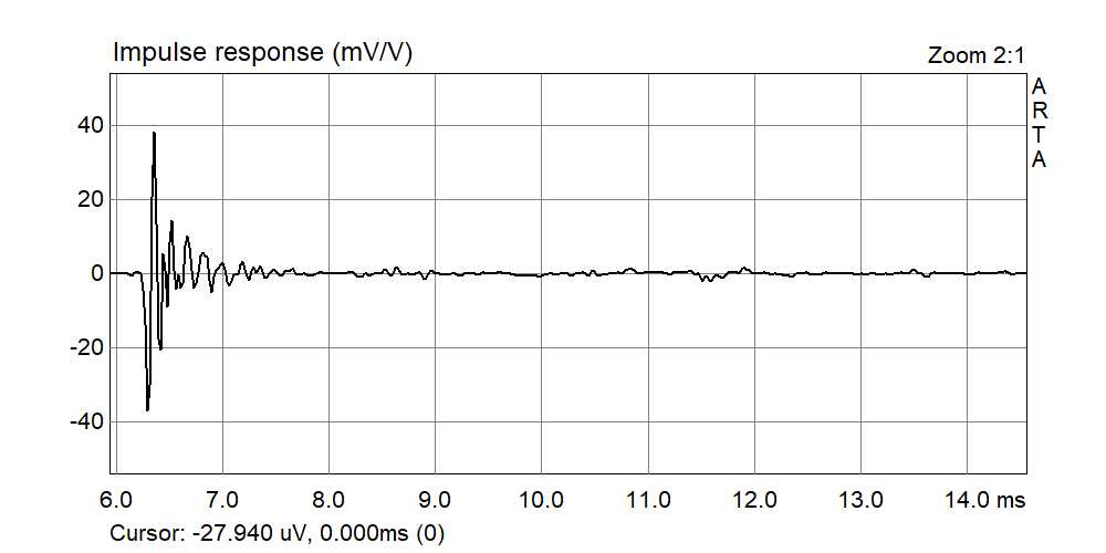

Импульсы:

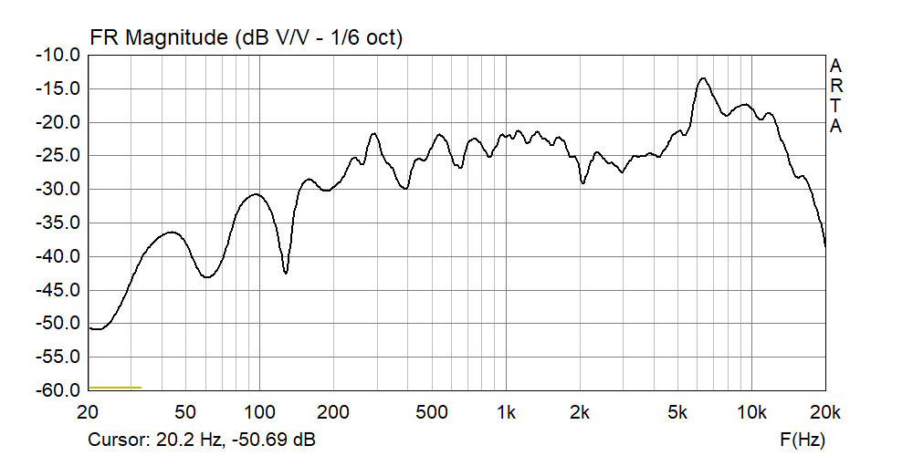

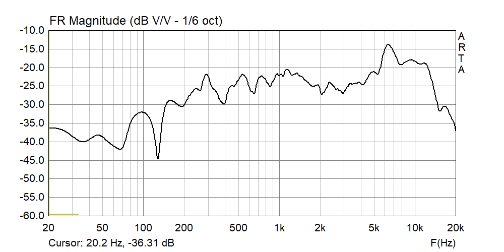

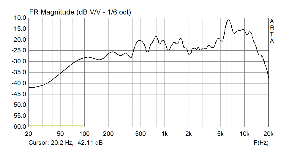

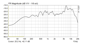

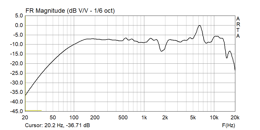

Расстояние 0,9 м, окно 30 мс, по оси. Разница между парой небольшая.
Посмотреть вложение 89785 Посмотреть вложение 89786
Я обратил внимание на первый пик импульса,он направлен вниз,а правильно считается вверх(переворот фазы вроде)а на АЧХ изменений не видно.как правильно должно быть?
Посмотрел, есть небольшие изменения ниже 1,5 кГц, но там не более 1 дБ разница.
Интересно,это тоже самое что подключение динамика в противофазе.я ещё теряюсь пока,когда такой импульс,фильтр крутит фазу,как я понимаю,какая АЧХ тогда правильная?когда вч в противофазе,это видно по провалу.а вот когда нч?как лучше?
Сумбур в голове безтолковый😆
Вот импульсы к АЧХ что выше, можно самостоятельно проверить. Ставил в фазе и противофазе - АЧХ одинаковые. Разные окна - так же все одинаково.
Амплитудно-частотная характеристика. Амплитуда = отклонение от нуля, переворот фазы на 180° "до лампочки" .
Вчера на файле .pir была разница почему то, надо еще перепроверить. Файл давно снимал, так же с этого ШП. Может без оформления.
Интересно,это тоже самое что подключение динамика в противофазе.я ещё теряюсь пока,когда,какая АЧХ тогда правильная?
Правильно когда пик импульса вверх.

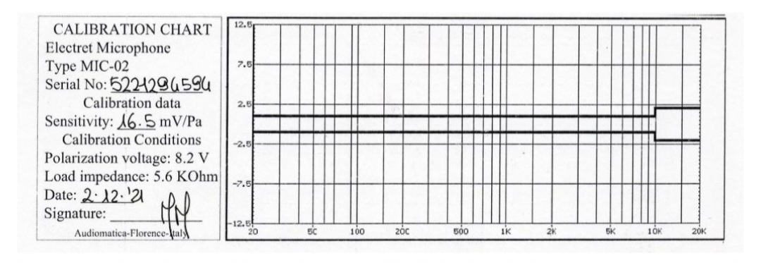

Насколько ето повлияет на измерения будет зависить в основном от капсуля микрофона (характеристик ачх), калибровочного файла и звуковухи.
Пример характеристик микрофона oт audiomatica :

Перепроверил вчерашний файл, все одинаково. Видимо в сравнении (в оверлеях) напутал со сглаживанием.
Разница будет при стыке 2 и более полос.
