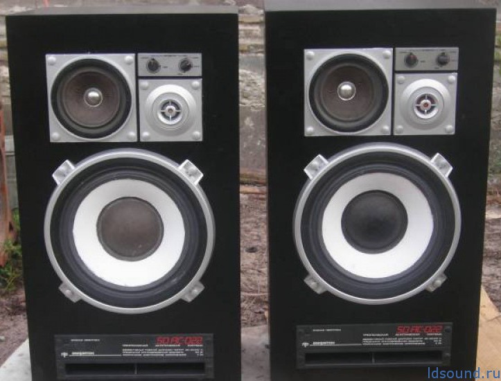

Изготовитель: ПО «Карпаты», г. Ивано-Франковск. Назначение и область применения: для высококачественного воспроизведения музыкальных и речевых программ в стационарных бытовых условиях. Рекомендуемая мощность высококачественного бытового усилителя 20 – 80 Вт. Предпочтительный вариант установки — напольный. 50 АС-022 и 100 АС-022 почти идентичные АС, не считая цвет диффузора НЧ, в 50 АС-022 он белый.
3-х полосная напольная АС с фазоинвертором
Диапазон частот: 25 (-15 дБ) – 25000 Гц
Неравномерность АЧХ в диапазоне 100 – 8000 Гц: 8 дБ
Чувствительность: 86 дБ (0,39 Па/√Вт)
Сопротивление: 4 Ом
Минимальный импеданс: 3,2 Ом
Паспортная мощность: 80 Вт
Кратковременная мощность: 150 Вт
Вес: 24 кг
Размеры (ВхШхГ): 675х360х300 мм
Толщина стенок и лицевой панели корпуса 18 мм. Использован набор головок - 75 ГДН-3-4, 20 ГДС-3-8, 6 ГДВ-7-16, изготовляемые ПО «Карпаты», г. Ивано-Франковск. На лицевой панели АС, кроме головок, расположено отверстие фазоинвертора прямоугольной формы, размерами 238x22 мм (глубина 235 мм); декоративный шильдик, обрамляющий это отверстие и содержащий название АС и ее основные технические характеристики. Геометрические размеры фазоинвертора обеспечивают его настройку на частоту 30 Гц. Внутренний объем АС — 57 л. Для уменьшения влияния на АЧХ звукового давления и качество звучания, АС резонансов внутреннего объема корпуса, последний заполнен звукопоглотителем, представляющим собой маты из технической ваты, обтянутые марлей, равномерно расположенные и закрепленные на внутренних стенках корпуса. Частоты раздела между НЧ и СЧ головками составляют 550 Гц, между СЧ и ВЧ — 5000 Гц.

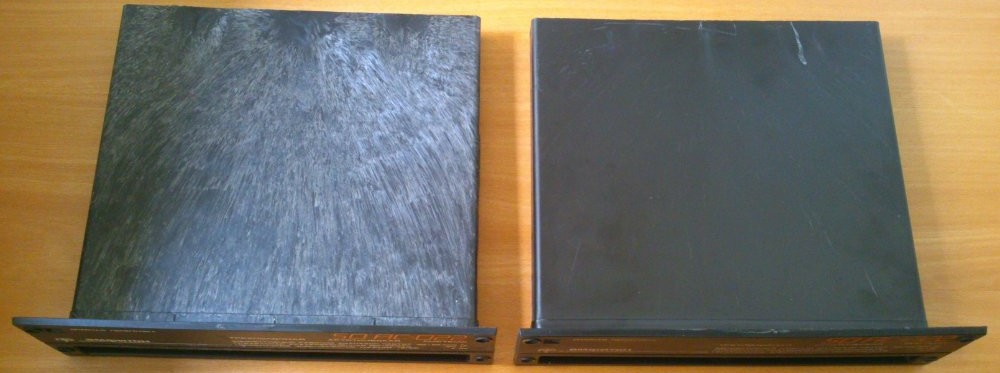

Труба фазоинвертора, фазоинвертор 50ас-022 (100ас-022):

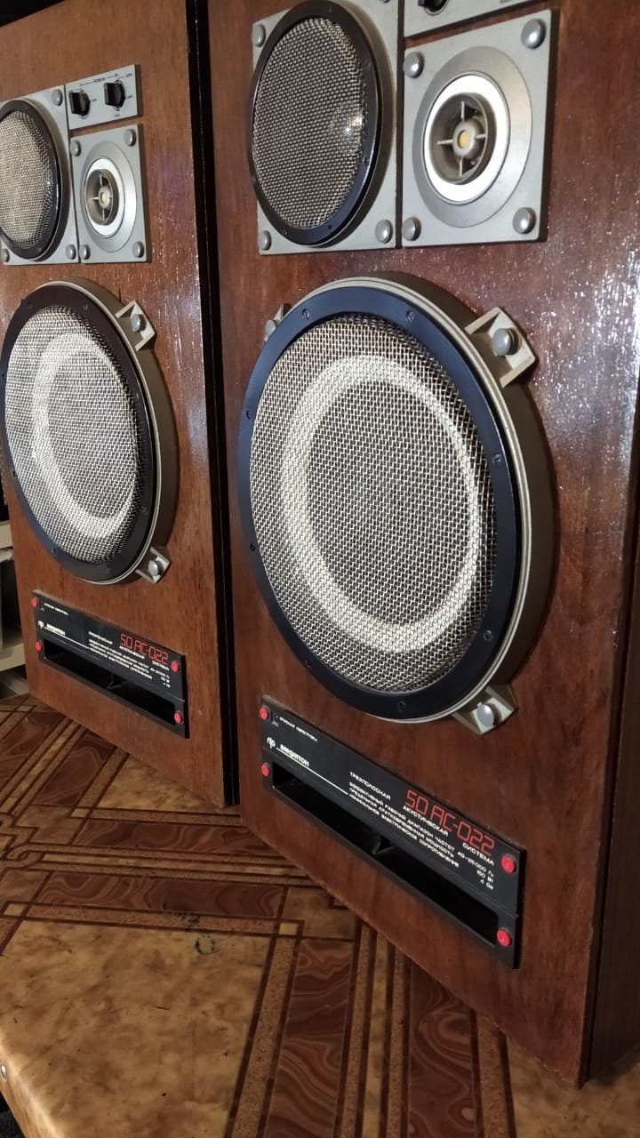

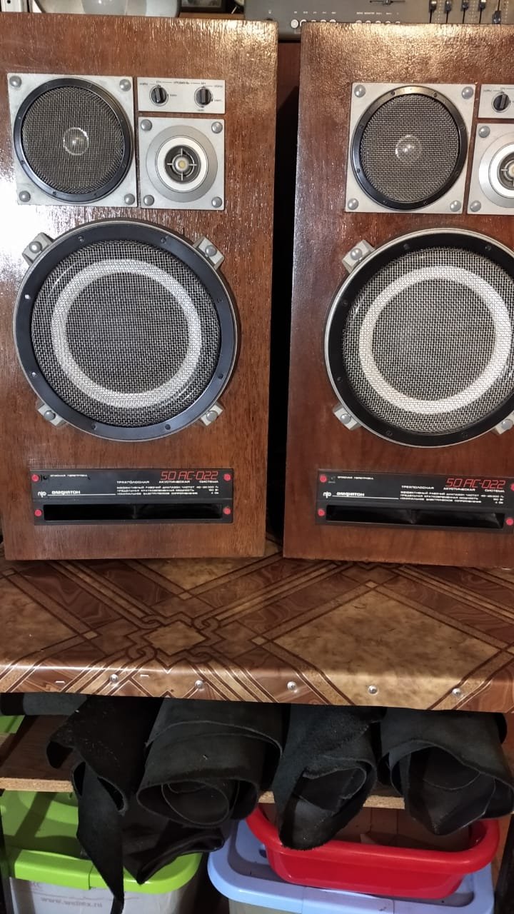

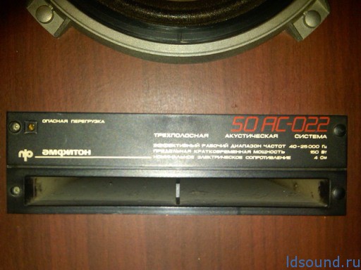

Доброй ночи всем) Вот купил сегодня.Чтобы закрыть тему с Амфитонами для себя )
Продавец,бывший эстрадный музыкант,сейчас в возрасте,на пенсии,колонки эти его личные,с покупки у него дома стояли,состояние очень хорошее,внутри он тоже порядок навёл,потом посмотрю.Играют хорошо,единственно чуть на одной поменьше высоких-средних,не пойму.А,подвесы на НЧ резина,не ППУ.Личное пристрастие хозяина бывшего.На средних ППУ стоит.
Басы хорошие,в принципе пока не критично.Да и звук в общем мне нравится,яркая середина чёткая.Чуть подстроил крутилками для себя помягче пока не привык.
А так ,бывший эстрадник тоже занимается ремонтом восстановлением колонок и довольно качественно,видел его работы,сам переклеивает плёнку ,помогает ему жена.Всё аккуратно,ровненько.Показывал Вегу 106,как на фабрике делали,я даже не понял сначала.Надо было сфотать но постеснялся.И ещё в продаже у него 3 пары разных,тоже в отличном виде и состоянии.Сетки они с женой на 022 тоже вместе делали.Сделаны хорошо,ободки прижимные на заводе делались,всё аккуратно,ровно.Защита от детей) В интернете он не силён,так что только дома вот и на авито сидит,поговорили с ним часа 2 с лишним в его мастерской.Занимается много лет уже.Сам рассчитывает фазики,что то переделывает,чинит,переклеивает.Колонки ,те что на фото я слышал,чёрные,звук очень достойный.Это переделанные С20.
Покупкой доволен.И да , для А.Б. ,бас действительно очень приятный у них,от других Амфитонов моих отличается в большую и лучшую сторону,как и общее звучание.Скажем так звучат по другому.Более звонике и глубокие.Но учитываю,что там уже были проведены работы по улучшению.
В комплекте был ещё усилитель с тюнером переделанные из советских ,но усь уже на ТДА какой то.Не стал половинить,пойдут куда нибудь.Играет прилично вполне и лезть не надо никуда) Не понравится всегда продать можно.Кто то из наших местных делал ему,вроде как умер уже.
WhatsApp Image 2021-07-13 at 00.04.49.jpgWhatsApp Image 2021-07-13 at 00.04.56.jpgWhatsApp Image 2021-07-13 at 00.05.07.jpgWhatsApp Image 2021-07-13 at 00.05.13.jpgWhatsApp Image 2021-07-13 at 00.05.21.jpgWhatsApp Image 2021-07-13 at 00.04.06.jpgWhatsApp Image 2021-07-13 at 01.18.55.jpg

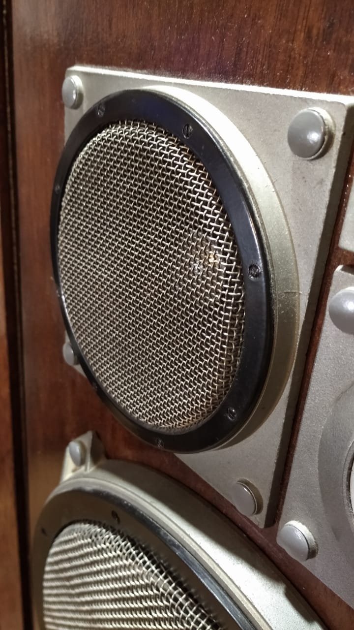

судя по большому пыльнику на нч стоят 75гдн-1 (30гд-2) а не "родные" 75гдн-3 с переклееным на резину подвесом?
зы: сетки похожи на амфитон-018 волжского завода, может это они и есть
Да,по ходу дела так и есть 30 гд 2,но я ещё не лазил туда.

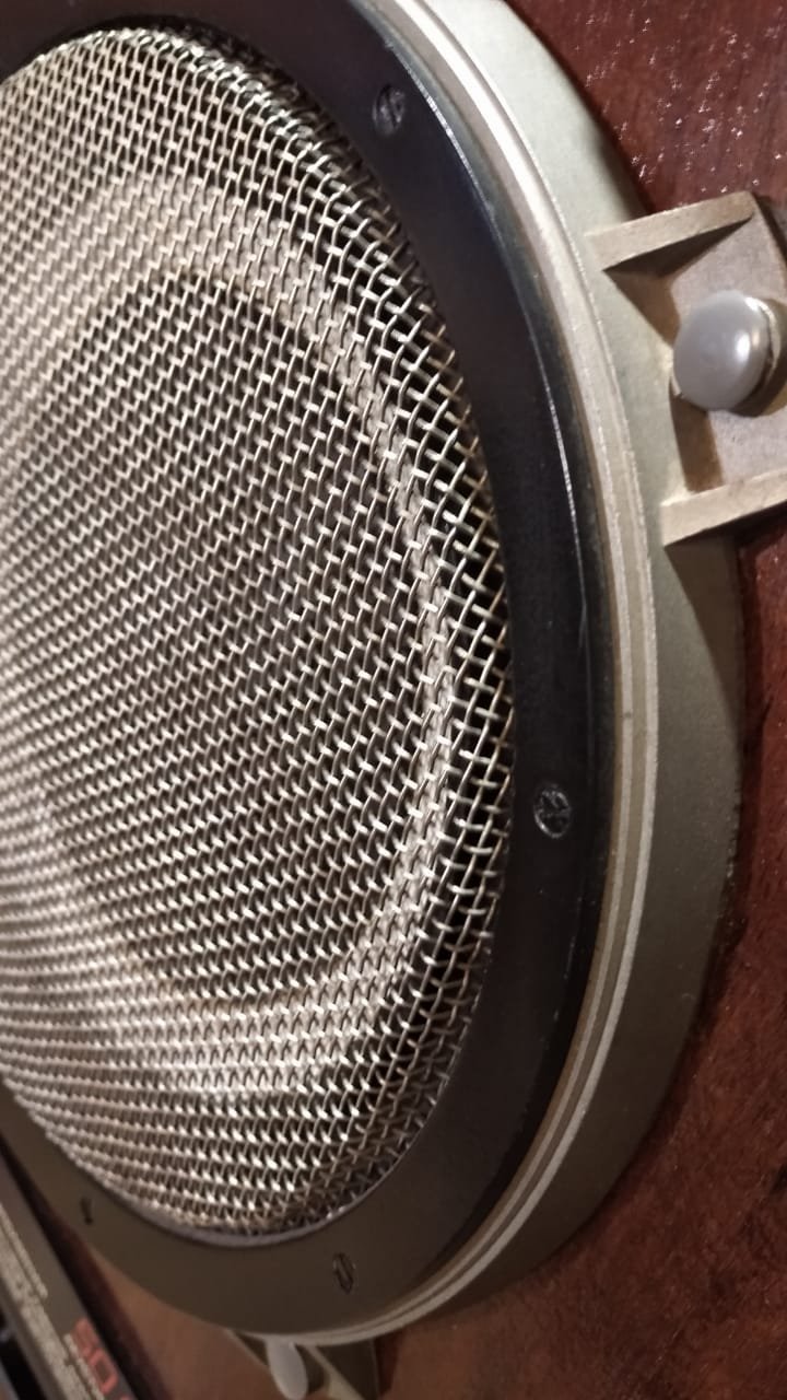

Сетки он сам делал,они из нержавейки нетолстой с мелкой ячейкой,как на японцах обычно бывают .У меня есть 027 с Волжскими,там крупная ячейка и они из железа.Мне крупные больше нравятся,но пока у меня тут в гостях бывает часто племянник 6 лет.Я пожалуй оставлю их на месте) А то он как то пришёл и сразу начал в Викторию пальцем тыкать ,как раз по середине НЧ,хорошо там радиоткань натянута.Объяснил ему,что так делать не надо)
Я встречал в первых версиях 50АС-022 басовые динамики 25ГД-41 и 25ГД-42, это ранние версии 50ГДН-3. Вот они были с большими колпакми.
Да,я тоже информацию видел,что были версии с широкими колпачками.Поэтому особо и не переживал.

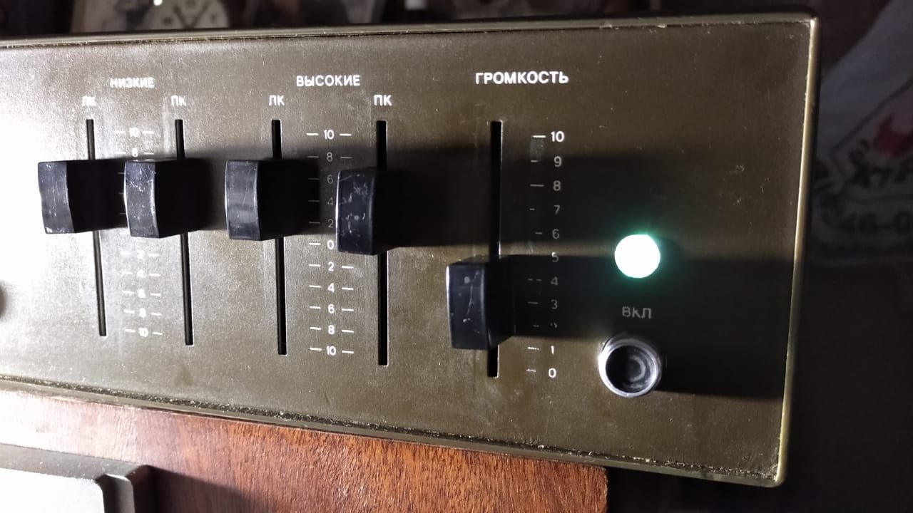

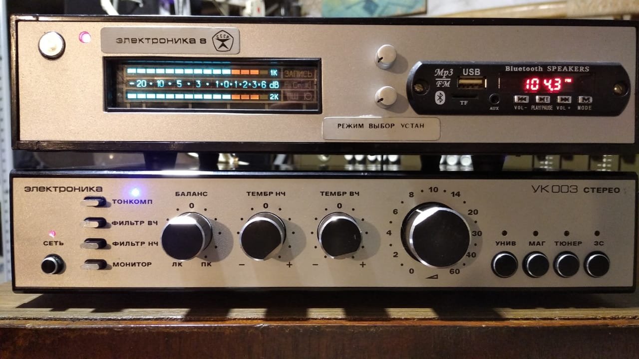

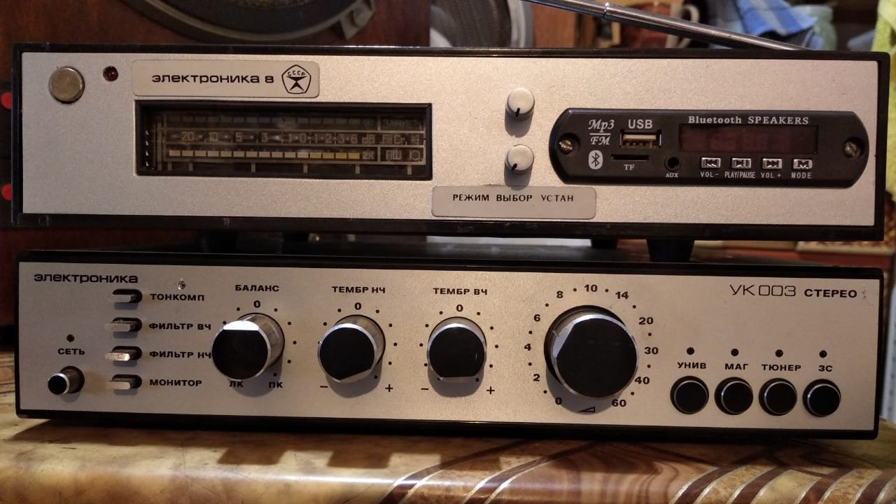

Ради интереса попробовал тот усилок что шёл в комплекте,предварительно послушав перед этим 044ю электронику. Ну,можно сказать,эта переделка на ТДА какой то там,дрянь редкостная)Ощущение что слушаешь магнитофон приставку с затёртой кассетой,ещё и слышишь как плёнка шуршит.Хозяин говорил,что на нём хорошо винил слушать,жалко не добавили эффект треска иглы и статики.Было бы супер.Шум идёт даже когда звук выкручен в ноль) Кое как можно слушать выкрутив на всю ВЧ и НЧ ,но всё равно нехватка.Размазанный звук.Плохая стереобаза.Можно сказать винтаж-эффект достигнут полностью.В принципе имеет правно на жизнь,может во время пьянки на открытом воздухе на убитой АС, или для пионеров или глухих старцев,самое оно. У меня в гараже ещё кассетная магнитола LG 2000 года пластмассовая лучше играет)
Но смотрится конечно красиво,огоньки,все дела,внешность хорошая.
П.С. Не пойму,нафига вещь испортили?
