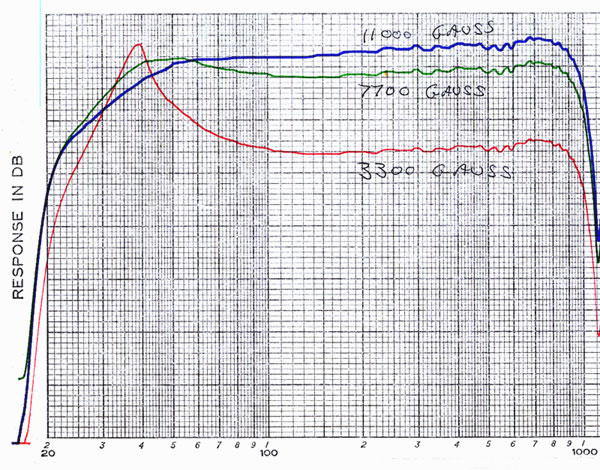

То есть, Вы хотите сказать, что увеличение индукции в зазоре является частотно-зависимым признаком? Для меня это новость!
Достаточно снять семейство ачх динамика с магнитом на подмагничивании. И прояснится в сознании. Мне довелось, могу кивнуть про частотнозависимость АЧХ динамика от индукции в зазоре ПРИ РАВНЫХ ПРОЧИХ ПАРАМЕТРАХ . А вы- это как кому свезло.
Действительно:
Никакой зависимости нет, что внизу, что вверху. Зависит только резонансный горб, т.е. гул. Резонанс ± 15% рядом с ним зависят от индукции, весь остальной диапазон - нет.

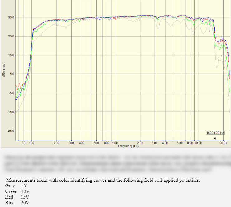

Картина во-первых, не ваша, во-вторых, снята не с динамиком на подмагничивании, а с резисторами разного сопротивления. Там с ростом тока прет горб выше резонанса , вылезает пузырем на средине, бас остается далеко внизу. средина обгоняет. Убавляем ток- добротность растет, полка внизу выравнивается, звук ровнеет.
Да не моя и не подмагничивания. Это динамик с электромагнитом, там справа подаваемые на катушку напряжения. На борде выкладывал участник, который в аналогичной этой теме пытался выявить влияние индукции на частотку. Т.е. картинка та самая, хрен оспоришь.
Александр, добротность динамика от тока через него почти не зависит. Поверьте на слово. Разницу в добротности более 10% получить невозможно.

Если сохранились замеры динамика ТФК на подмагничивании , который приносил Сергей Банковский, то будет возможность увидеть и понять, как на деле меняется добротность динамика в районе нижнего среза, а с ней и ачх . Все выложенное здесь смысла не имеет и картины не проясняет.
Вариант номер 2- кинуть все дела, намотать на ферритовый магнит катушку , потом меняя в ней ток, снимать семейство ачх . А оно мне надо?
ПС. С ростом тока в катушке магнита полка выше резонанса отрывается по давлению от участка резонанса, полка валится влево, в соответствии с картиной зависимости добротности от индукции в зазоре. Ничего неожиданного.

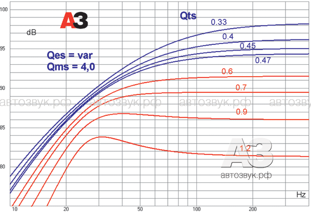

Семейство АЧХ из журнала Автозвук достоверно. Все так и выглядит в реале, если менять Qes . Другое дело, не имея возможности повторить этот опыт у себя в лаборатории, остается сочинять небылицы.
при уменьшении добротности частота начала спада уезжает вправо.
В журнале АЗ были достаточно достоверные графики, правда, они обычно делались с учетом подъема на НЧ в салоне автомобиля. Поэтому в комнате будет с теми же динамиками не так. Но тем не менее, смотрим.
Если принять нижнюю частоту по -6 дБ по отношению к полке, то при Qts=0,33 имеем 60 Гц, а при Qts=0,7 уже 25 Гц. Комментарии излишни.

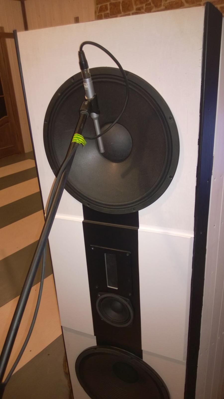

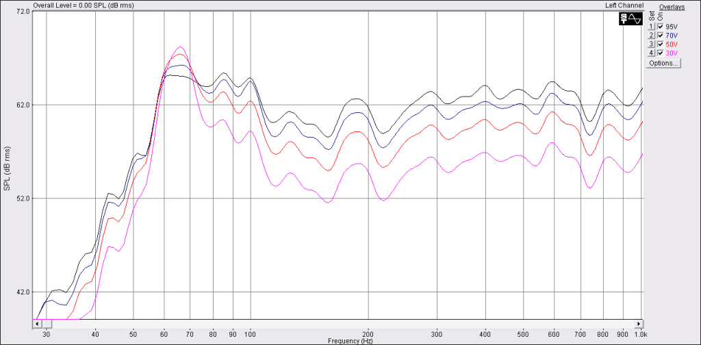

На самом деле достоверно вот это:
Это частотка лёгкой пятнашки басовика с добротностью около 0.15. Условия измерения:
На рисунке дети несколько преувеличили завал. И всё бы ничего, но этот динамик специально разрабатывался как вторая полоса многополосной системы. В начале даже назывался мидбасом, но поскольку название и назначение несколько расходились, ему добавили 5-6 гр. провода в катушку и назвали басовиком. Не нужно быть шибко умным чтобы догадаться что будет с частоткой при увеличении катушки. Она сдвинется влево. Добротность не изменится, т.к. пропорционально снизится индукция.
Тут мы опять видим что не все участники обсуждения понимают что динамики бывают разные. Отличающиеся в частности диапазоном применения. Напомню: по этому критерию их часто называют басовики, мидбасы, среднечастотники, пищалки. Не стоит их путать.
Ни единого противоречия в выложенных вами картинках нет. Сейчас посчитаем.
Добротности 0,15 соответствует спад отдачи на резонансе в районе 16 дБ относительно частотнонезависимого участка, который я зову полкой. Резонанс судя по приметам, в районе 25 Герц. И там мы видим спад давления минус 15 дБ . И что не так в чужих рассуждениях?
Отодвиньте микрофон на метр...

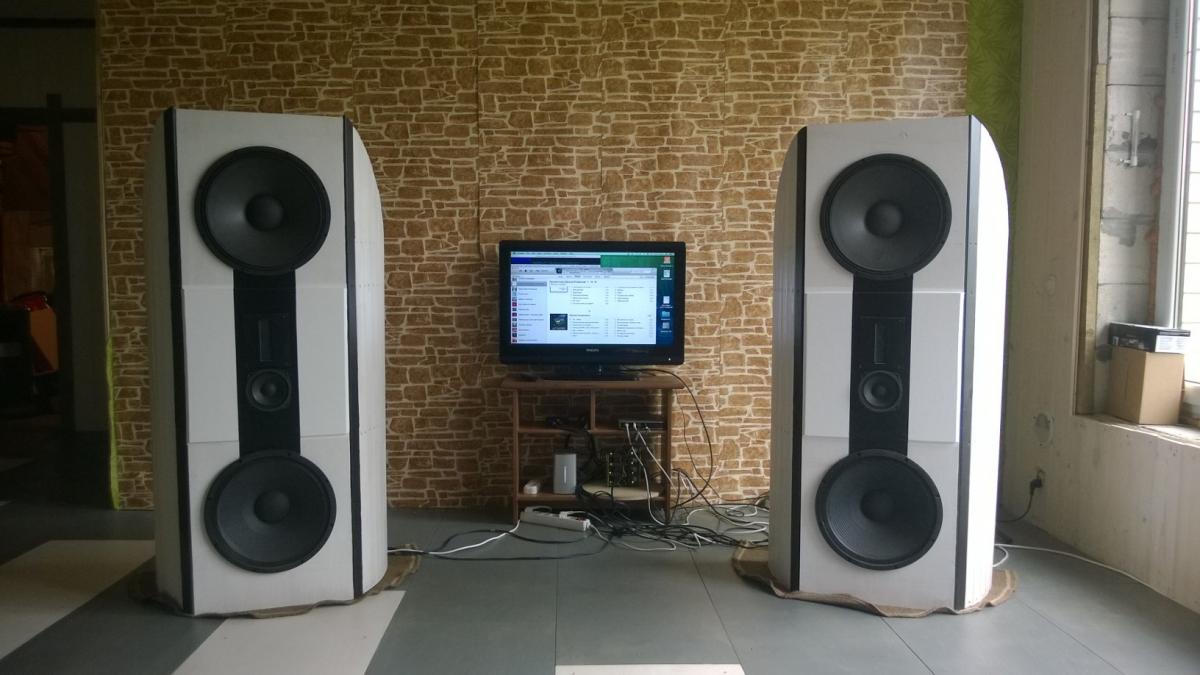

P.S. На фото в посте 61 щит. Общий вид:
Александр. Взгляд на теорию у всех одинаковый. Потому что не может быть двух разных теорий. Бывают ещё фантазии или "теории" (в кавычках). Некоторые предпочитают теорию в упор не замечать, заменяя её "теорией". Первоисточник теории расчёты и измерения, у "теории" фантазии. Потому что не может быть двух разных результатов из одних исходных данных, если, конечно, использовать исправный калькулятор. Каждый выбирает то, что больше подходит под собственное мировозрение.
При рисовании рисунков никто микрофоны не использует, только художественные принадлежности и фантазию. Когда задействуют микрофон и приборы получается график с частоткой. Не путайте.
Не только. Ещё мы увеличили L и Le. Эти три фактора сдвигают влево как нижную границу диапазона, так и верхнюю. Потому что изменения катушки частотозависимые. В отличии от изменений индукции, которые такой зависимости не имеют.
Конечно. Сейчас будем делать динамик почти как на фото с частоткой. Только серийный вариант, с описанными выше изменениями. Возможно будет отдельная тема.
Монументально. На Ваших динамиках собраны?

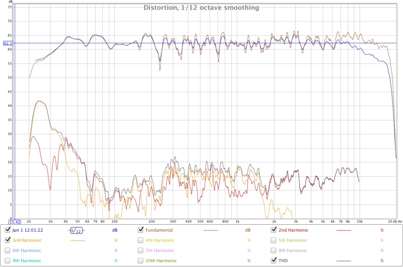

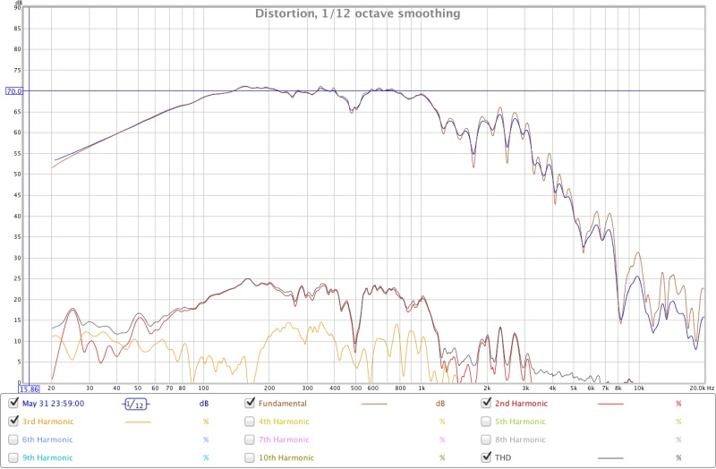

В этой системе наши только динамики второй полосы. Что легко заметить по уровню искажений:
Они работают от 80-ти до 250-ти. Предлагал заменить ещё и середины, но бюджет уже был потрачен.

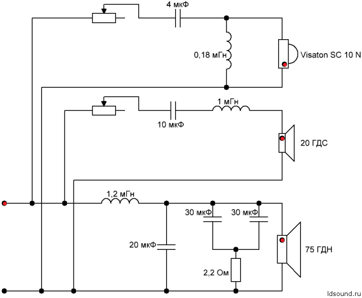

Народ не кидайте камнями. прикупил я себе вч Visaton SC 10 N
хочу подключить его по этой схеме от ув. Александра Бокарева. к Амфитонам 022м. Вот
Но как это сделать понять не могу. со схемами и всеми радио детальками неоч.
Подскажите пожалуйста пошагово, что нужно делать в схеме вч фильтра? в родной схеме вроде стоит конд. на 2 мкф. в переделанной на 4.
на переделанной схеме нет резистора 10 Ом в вч фильтре, а на рисунке с диаграммами есть.
Х.З может я как то неправильно выражаюсь, просто очень хочу сделать схему вч от Бокарева.
Заранее спасибо.

Добавьте такой же конденсатор 2 мкф, подключив его параллельно (контакт к контакту) к имеющемуся конденсатору, или поставьте один конденсатор 3,9-4 мкф. Резистор ставить не надо, такой вопрос уже задавали и вреда от него больше чем пользы. Неплохо было бы проверить параметры катушек индуктивности на соответствие заявленным параметрам (на заводе частенько работали "кудесники"):)

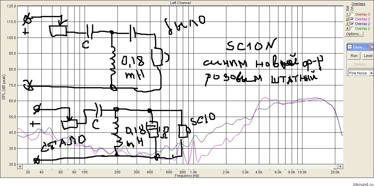

А вы не подскажите по поводу этой схемы вч?
Так на сайте же есть: http://ldsound.ru/dorabotka-filtra-50-as-022-amfiton-ot-a-b/
Прикреплю:
Я понял Петр вопрос.
Совершенно верно подсказывает kolobrkin
Только я не понял катушка в ВЧ родная осталась или менялась.

Вот еще схема:
Ка
Получается просто добавить кондер на 2мкф к штатному и все?
А в этой схеме стоит резистор, хотя в переделанной выше, его нет.
Это уже нужно у Александра уточнить. У него в первом варианте 2 порядок, а потом вдруг 3. Схему рисовал по его материалам, так что думаю она годная. Резистор можно попробовать добавить.
Спасибо. С вч более менее понятно, вместо 2мк поставить 4мк. И побаловаться с резистором.
А вот по СЧ? Вырезать 2 кондера по 4 мкф и резистор, оставив только кондер на 10 мкф?
