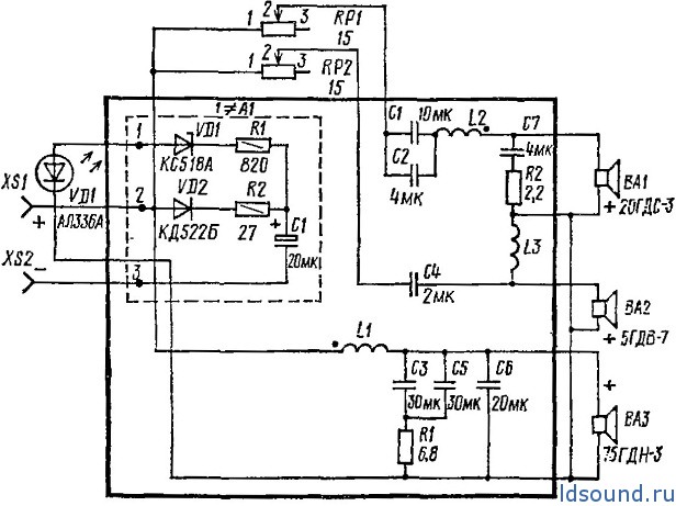

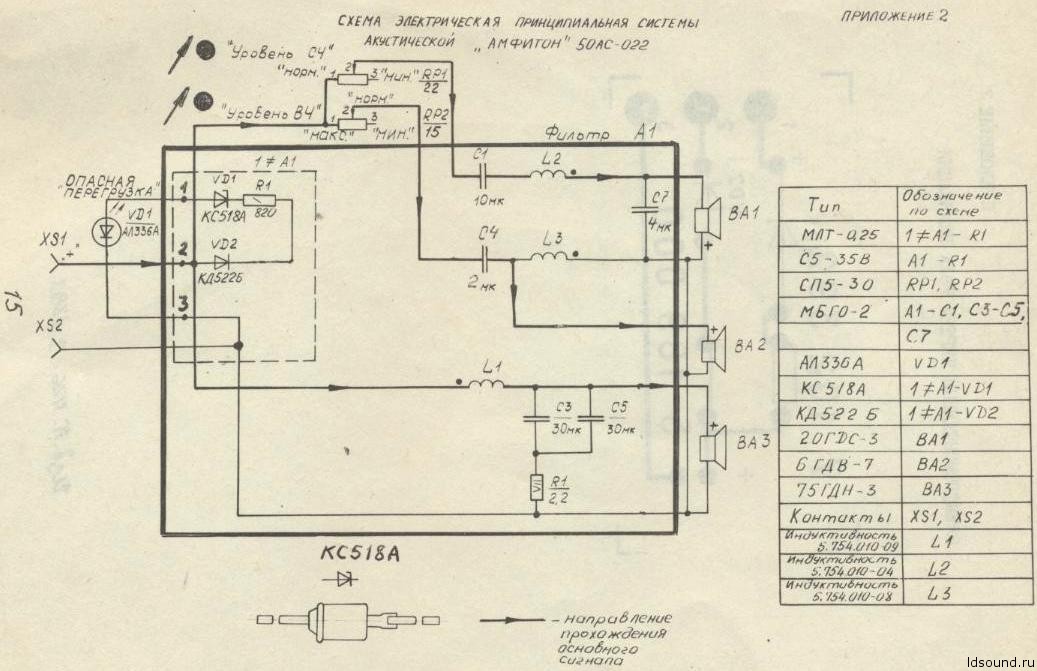

Спасибо. С вч более менее понятно, вместо 2мк поставить 4мк. И побаловаться с резистором.
А вот по СЧ? Вырезать 2 кондера по 4 мкф и резистор, оставив только кондер на 10 мкф?
Есть две схемы, они немного отличаются:
Нужно понять какая у Вас, но в итоге все-равно получится сделать. Если по первой схеме, то все остается без изменений, если по 2 - нужно будет убрать несколько деталей.
Посмотреть вложение 19441Посмотреть вложение 19442
По второй получается нужно убрать резистор и один кондер?
Если по 2, то в СЧ первую емкость из 14 мкФ уменьшаем до 10 мкФ, оставляем катушку, а цепь CR полностью удаляем.
В НЧ резистор с 6,8 Ом понижаем до 2,2 Ом.
Это конечно при условии, что катушки имеют такой же номинал как на схеме Александра.

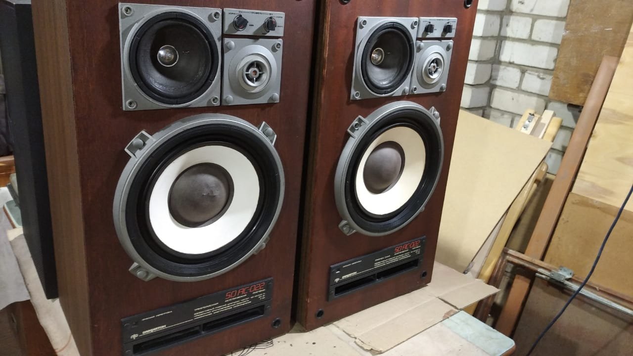

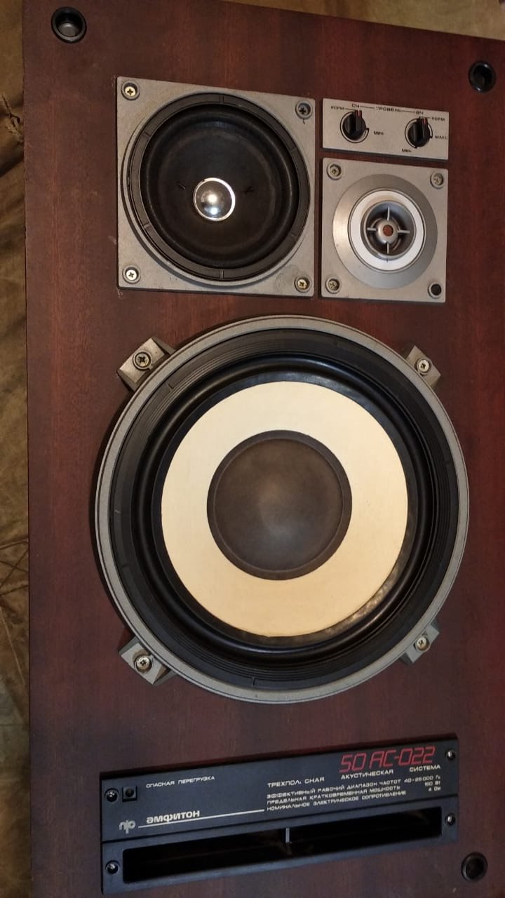

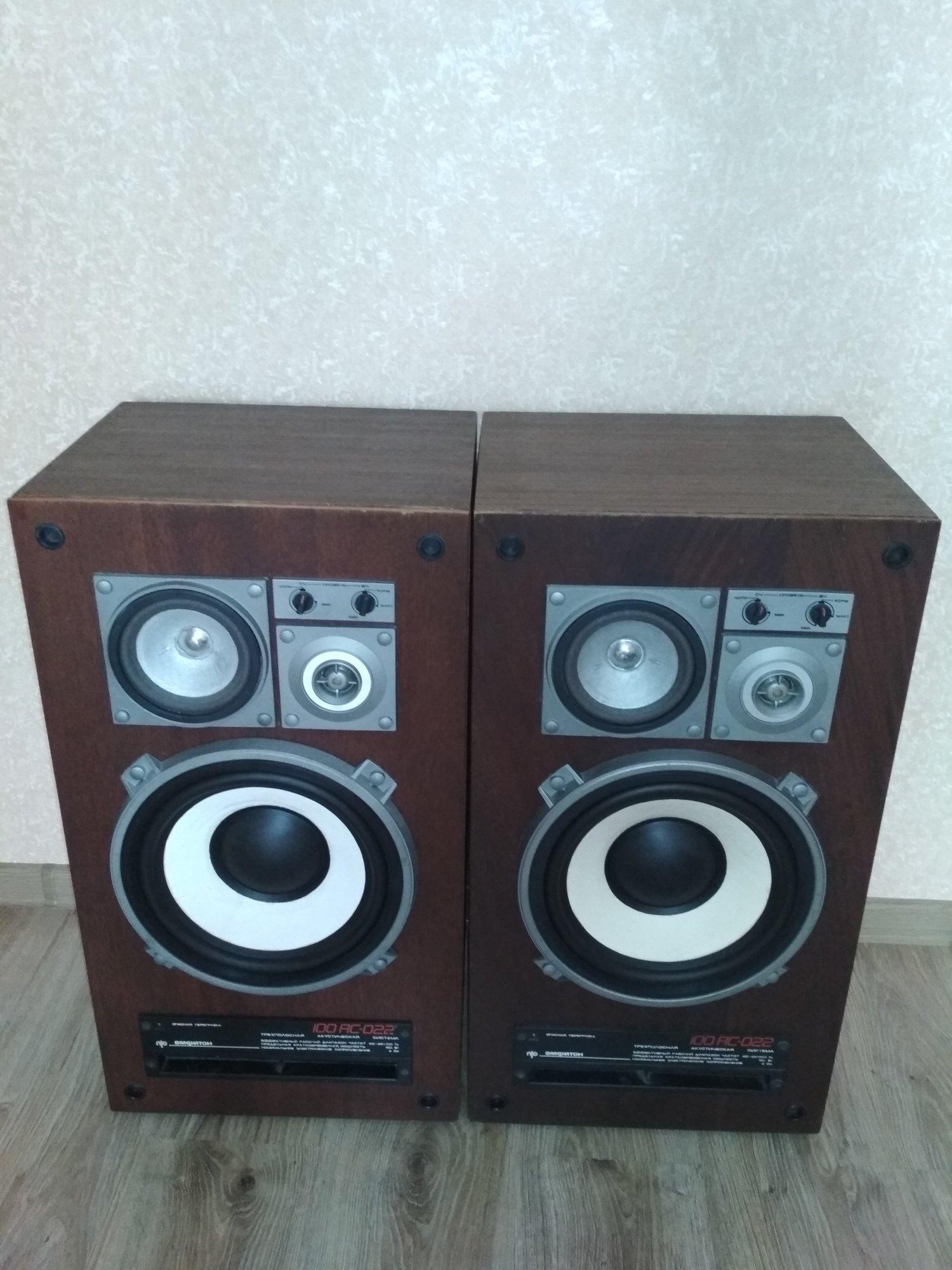

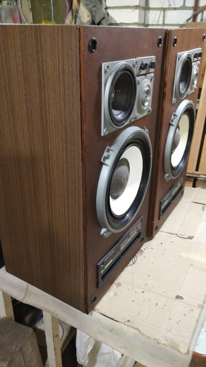

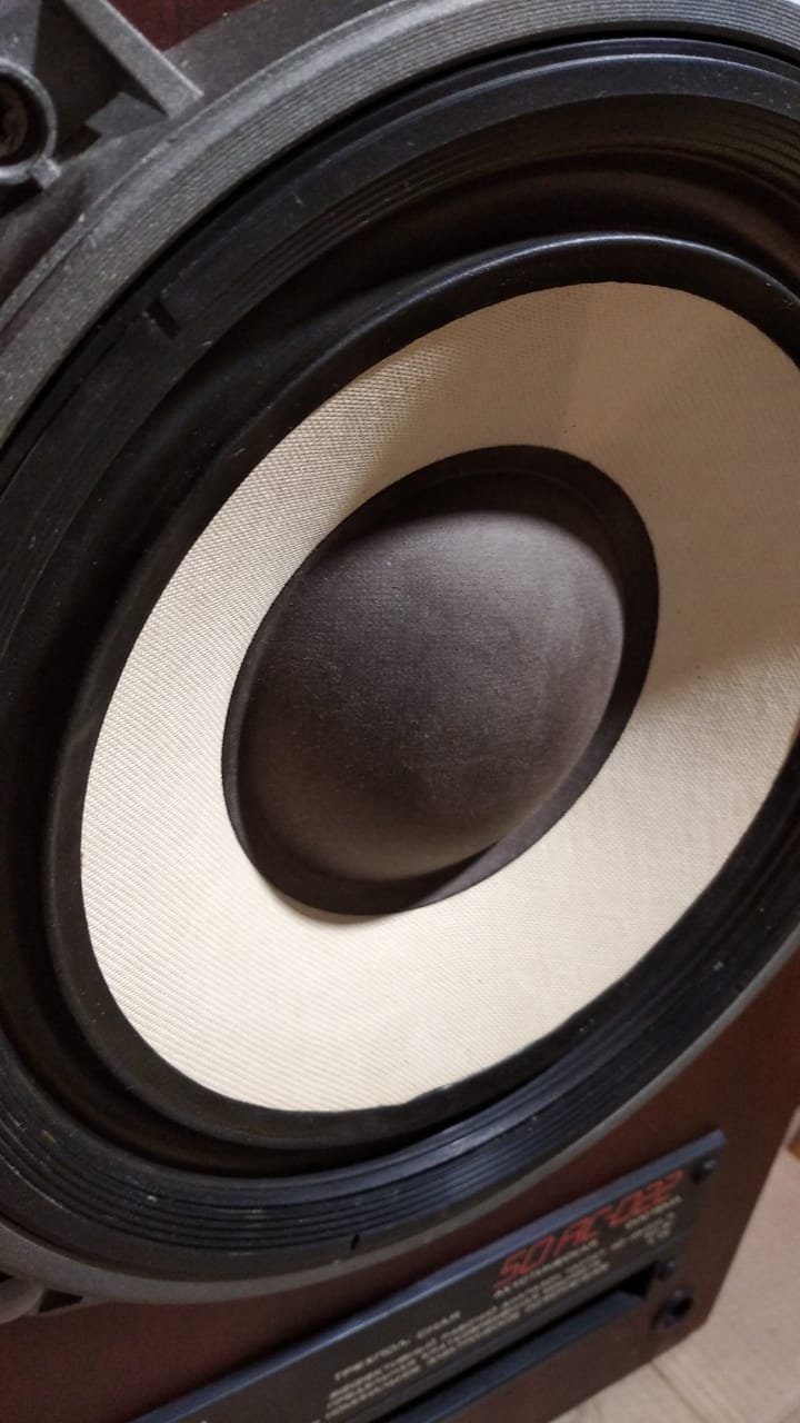

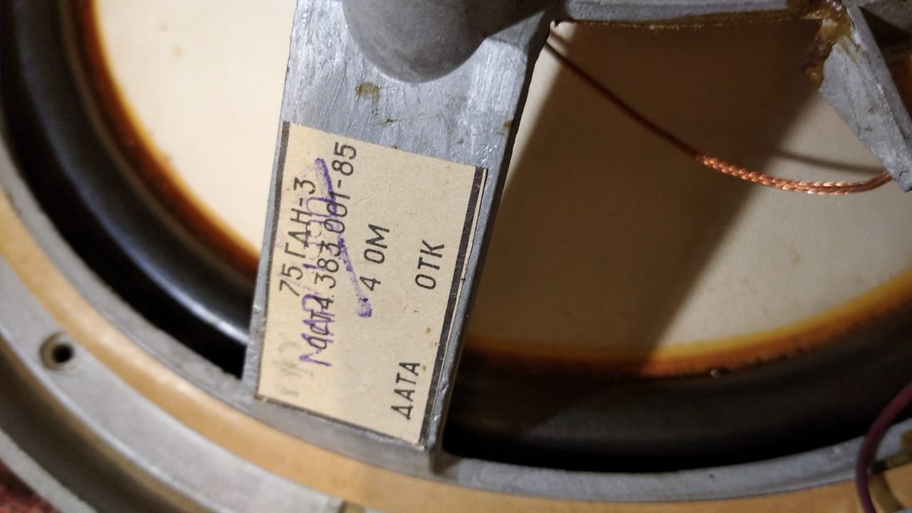

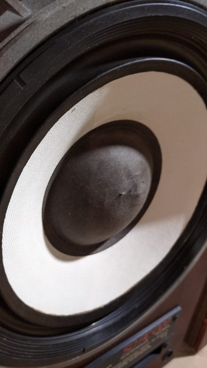

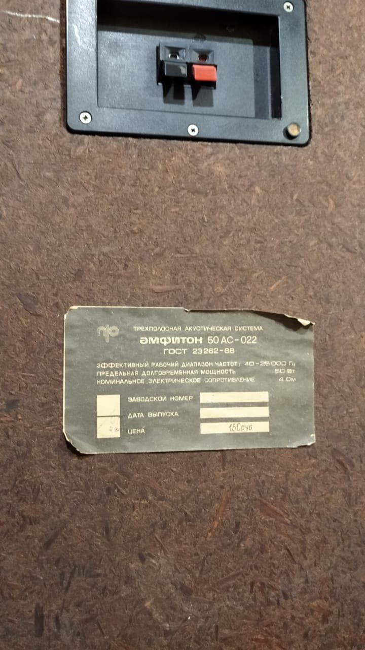

Как и посоветовал Артёму,не возиться со сборкой в пустые корпуса из разных компонентов,а взять в сборе,в хорошем более менее состоянии,так и сделали,появились в продаже 022.съездили,купили.Один колпак на НЧ только поковырян немного,видно замяли,выправляли,не критично пока.Подвесы заменены на резиновые,ну так и хотели бы изначально,а не на ППУ.Теперь чутка доведём до ума,как обычно.Профилактика.обклейка,швы,всё такое.Парень доволен)
В корпуса которые отдал Виктор,уже я буду собирать потихоньку сетап.Частично что то есть.что то покупать.искать.
WhatsApp Image 2021-10-17 at 20.41.08.jpgWhatsApp Image 2021-10-17 at 20.41.06.jpg
WhatsApp Image 2021-10-17 at 20.41.07-04.jpgWhatsApp Image 2021-10-17 at 20.41.07-05.jpgWhatsApp Image 2021-10-17 at 20.41.08-02.jpgWhatsApp Image 2021-10-17 at 20.41.08-01.jpgWhatsApp Image 2021-10-17 at 20.41.07-01.jpgWhatsApp Image 2021-10-17 at 20.41.07.jpg
WhatsApp Image 2021-10-17 at 20.41.07-02.jpgWhatsApp Image 2021-10-17 at 20.41.07-03.jpg
Класс. Вижу, подвесы у басовика и средника -родные и исправные! Свезло.
Пищалу выставить вон, заменить на что угодно и звук сложится.
Спасибо,сами довольны.И с хорошим материалом и работать приятно.По компонентам Артём уже будет решать,он Визатоны,как и Вы любит и у него они есть уже в других колонках.Решим.
Но днях доберусь до них,послушаю звук в общем и всё такое.Пока стандартные операции,как всегда.Хорошо,тут ничего не надо красить и лачить.
У басовика резина уже,ППУ родные заменены кем то .Один диффузор подкрашен.нафига не знаю.Мне и родной чуть кремовый оттенок нравится.Там в лупу видно,на одном тоненнький слой краски,у другого чистые волокна.
Пищики вписываются корпусом в дизайн. Заменить бы там только подвижки, на шёлковые.
Можно взять их и с 10ГДВ-2, на крайняк.

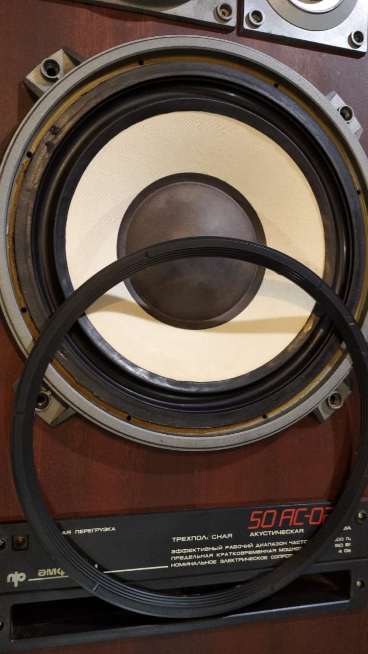

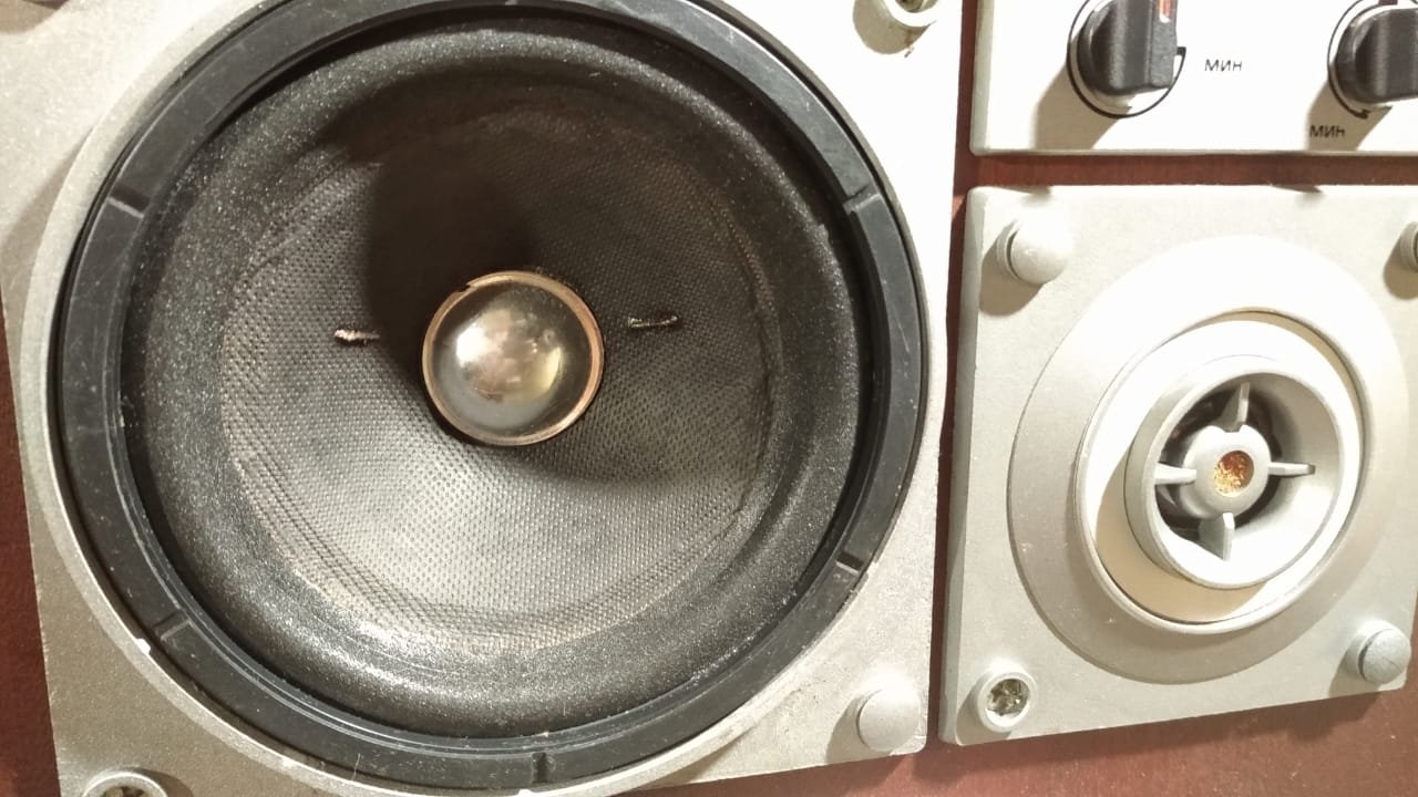

Вот же:

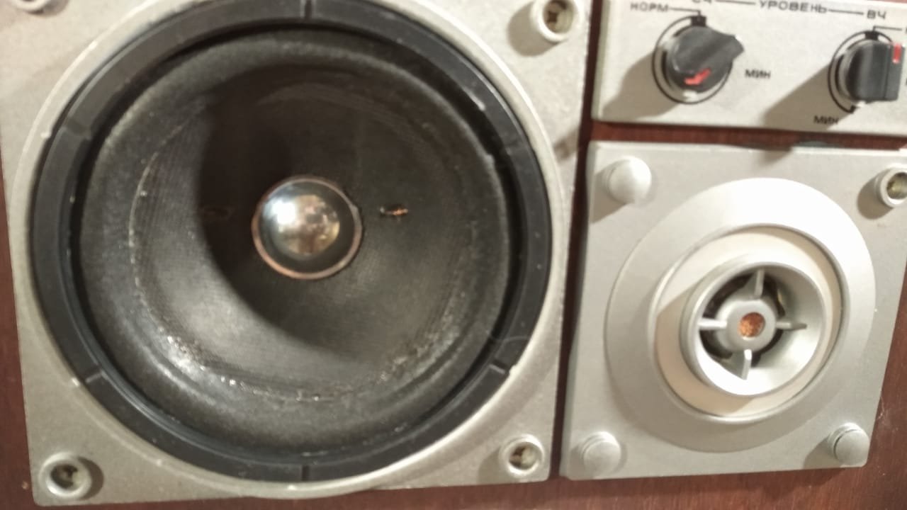

Александр. Изначально подвесы на НЧ/СЧ этих 50АС-022 всегда ППУ. Причём ППУ достаточно пористый. На СЧ новые, переклеенные подвесы из ППУ, а не резины.
P.S. Володя, если что вдруг, то под поблёскивающими колпаками СЧ находятся бумажные колпаки.
Вот же:
Во,я и не знал что под ними ещё что то есть) Мне блестящие нравятся,одна из отличительных особенностей 022.И мне кажется что они более четкий звук дают на верхних средних.Сравнивал по звуку с обычными бумажными на 018х.

Шибко аккуратно сделаны подвесы, принял их за оригинал.
Да, средина там правильная, ровная и протяженная, сильно не похожа на скалистый пейзаж 15ГД-11.
Форма диффузора та же, но вот колпачёк совсем другой.
Так там и катушка точно такая же как у всех этих 15ГД-11(20ГДС). И расположена так же, и витков столько же, и каркас катушки такой же бумажный. А вот колпачок да. Своим внутренним диаметром и идущим по нему краем отбортовки, фактически лежат вплотную к каркасу катушки.
Ну может ещё большая масса корзины добавленная благодаря внешним атрибутам...
И даже пропиток не лежит столько, сколько очень надо бы.
А поди ж ты - "... середина там правильная, ровная и протяженная, сильно не похожа на скалистый пейзаж 15ГД-11."
Толстая и большая кирзовая нахлобучка -пыльник у 15ГД-11 звука и ачх точно не озонирует, отдача валится рано и круто, порождая резкие фазовые завороты и резонансные выбросы.
Напрашиваются мысли про замену пыльника.
Или мысли про его пропитку. )))
Не зря в 15ГД-14 поставили свой, с более высоким подъёмом, и промазкой клеем при вклеивании почти до половины высоты.
Та же байда с аграмадным хлопающим пыльником 30ГД-2. Впоследствии заменённым на человеческий в 50ГДН-3 и 75ГДН-3.
Но вот пыльник в первой версии 8ГД-1 похоже, таки был пропитан.

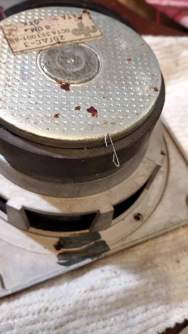

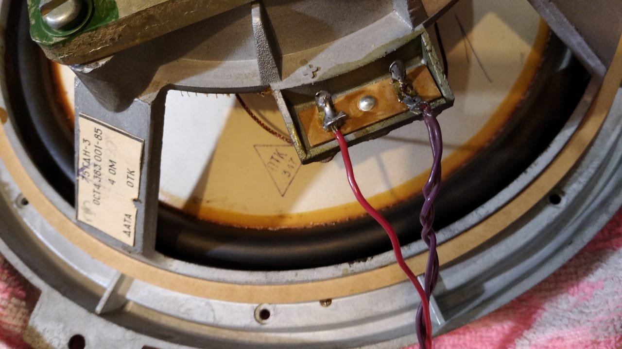

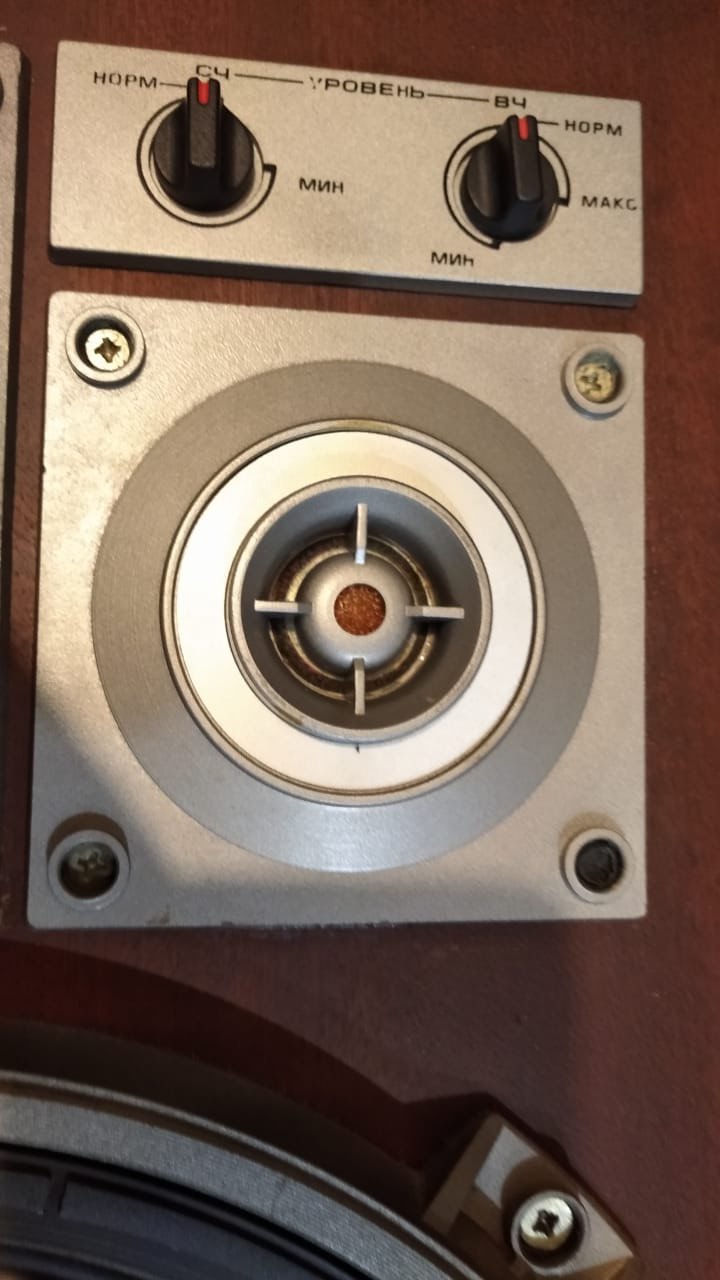

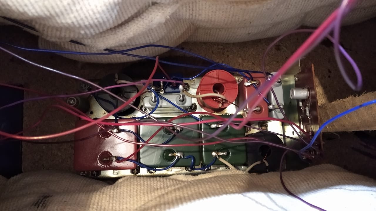

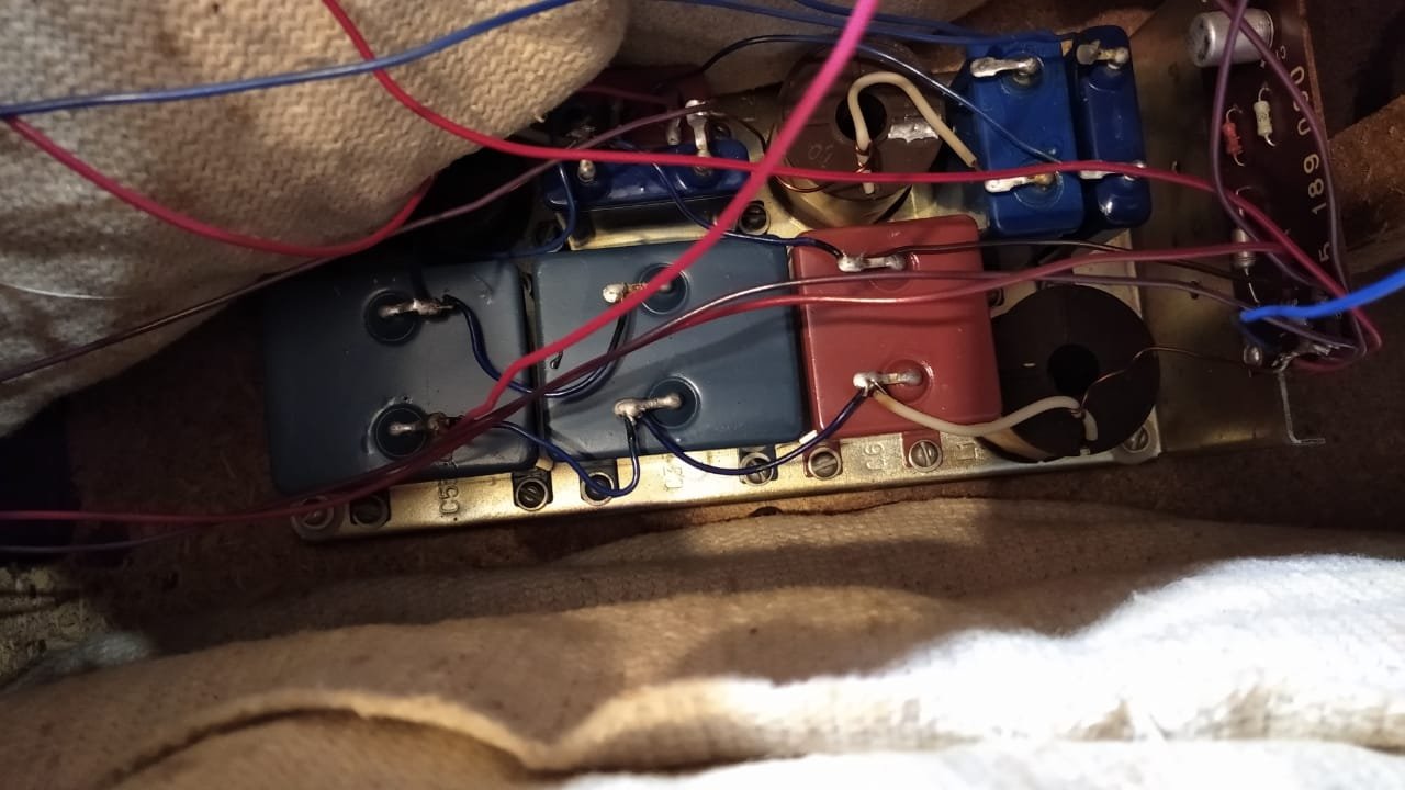

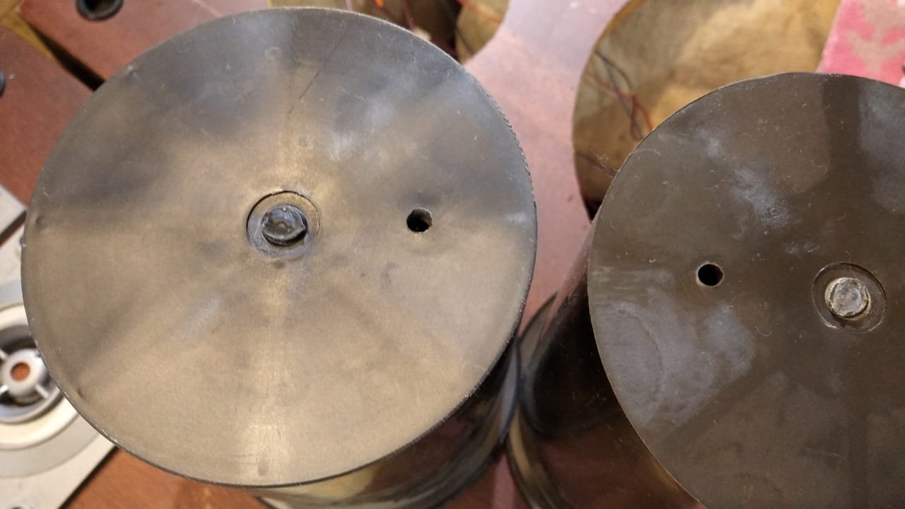

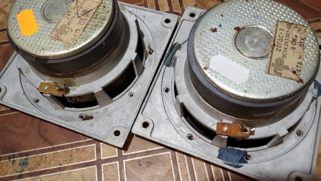

Сегодня занялся Артёмовыми 022ми,Заглянул внутрь,что бы посмотреть что там как,и он просил поставить ему те решётки что на моих стоят,вот и глянул возможность перестановки,для этого обручи снимал.

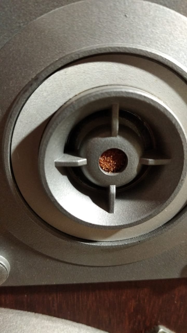

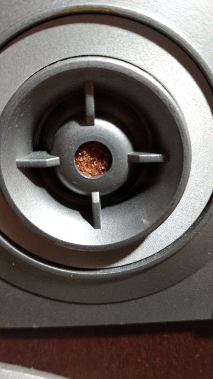

ВЧ не снимались,под пломбами.Внутри чистота,как будто убирали с пылесосом) Видно сразу,что по гаражам и чердакам не таскали,всегда были в доме ,и под душ не попадали.Хороший оригинальный комплект.
С ВЧ куполов надо убрать коричневый поролон.

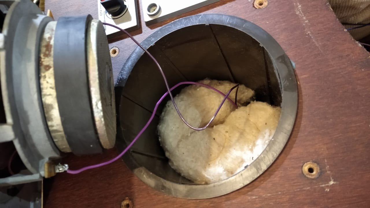

СЧ снял,поставив пометки ,что откуда и где.
Надо заглушить стаканы и поставить ПАС в из фетра в окна.
Ещё в пазу,по идее должна быть или резиновая прокладка тонкая,или пластилин по всему кругу,но там он был только в тех местах,где болты.В отверстиях под выводы проводов даже нет намёка на пластилин,странно. Что нибудь сделаем.
Ещё под НЧ,с завода видно,нет никаких прокладок,только тоненькая бумажная и всё.
Чистенькие,хорошенькие,приятно в руки взять)Пока всё.

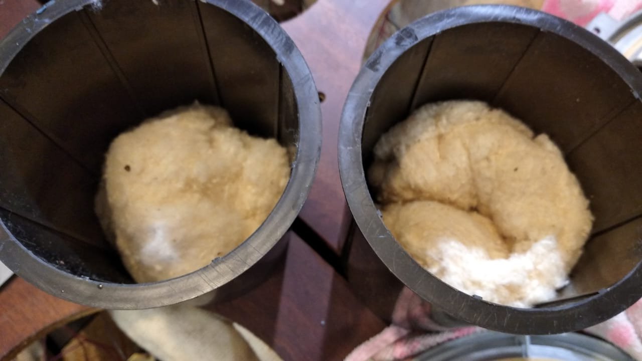

Апдейд.
Сейчас померил стаканы,там зазор 4мм где то, между корзиной и стенками,фетр туда никакой не пойдёт.Практически заглушатся отверстия.
Так то пока глушу корзину.Потом посмотрим.
Если заклеить фетром,то никакого пас не получится вообще,просто будут заглушены отверстия,поэтому и получается эффект что он не резко играет,так как корзина не орёт в ответ.
Вот и глушим только корзину,но останется свободное место для прохода воздуха и нормальной работы динамика.
Посмотрим,что будет.
