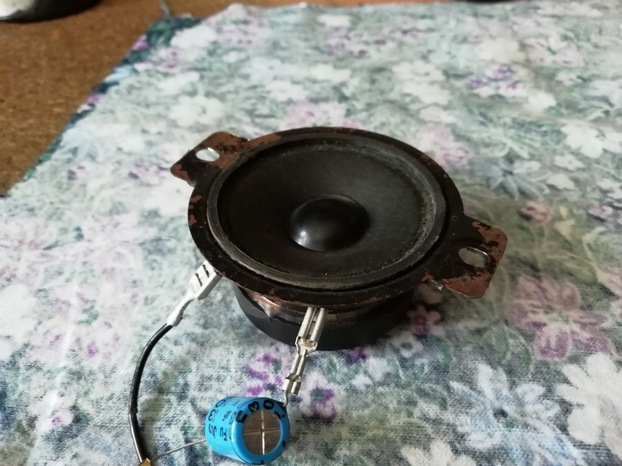

Мандой накрылся проект на иных динамиках. Только что продал эти пищалки
Забрали с превеликой радостью. А эти
видимо в гараж, до лучших времён, которые могут и не наступить.
Буду юзать комплект "RRR" октября 1980 года. Может это и к лучшему.

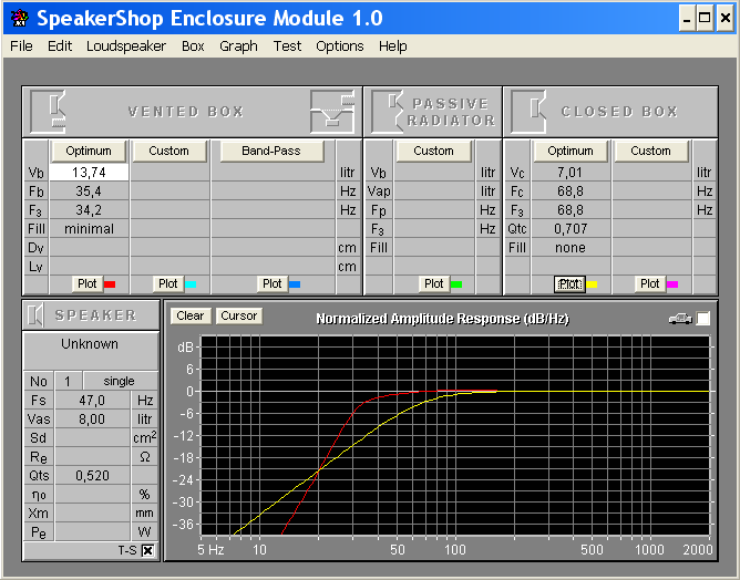

Вот два примера купленных наудачу на Авито по приемлемым ценам и сильно б/у.
Сначала похуже
Fs, 46.81, Hz
Re, 3.04, ohm[dc]
Qt, 0.52, -
Vas, 8.12, liters

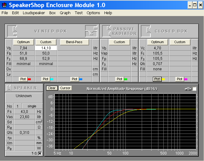

Прикидка в Спикершопе
Считаю по -6 дБ, а не -12 дБ как по лукавому стандарту. Имеем честных 30 Гц в 14 литрах и 50 Гц в ЗЯ = 7 литров.

Fs, 42.95, Hz
Re, 7.20, ohm[dc]
Qt, 0.31, -
Vas, 23.61, liters
В ФИ 45...55 Гц свобода выбора объема ящика 8-14 литров, а в ЗЯ 80 Гц всего в 5 литрах!

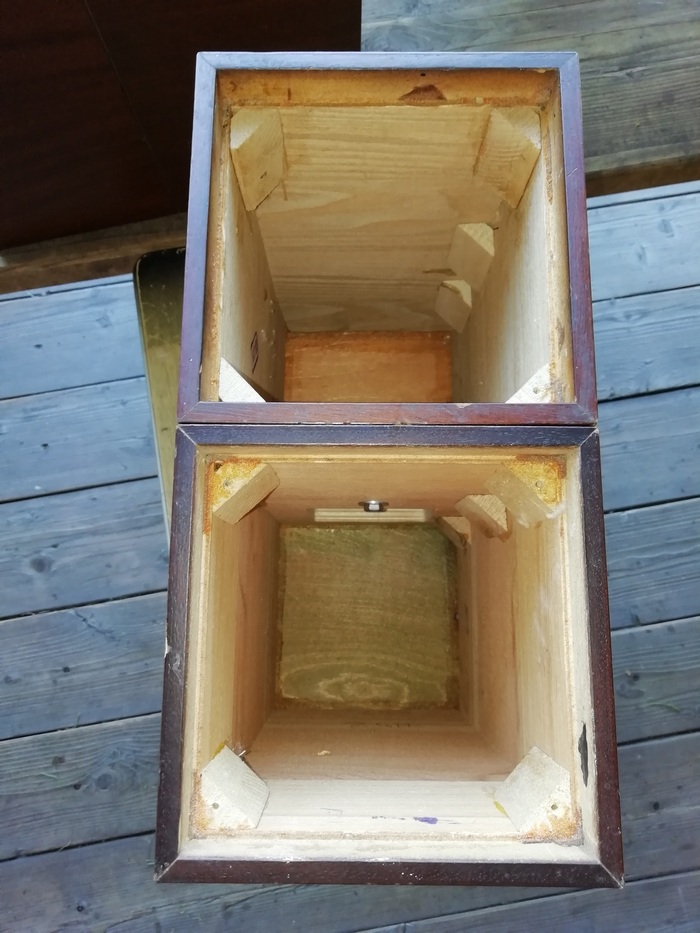

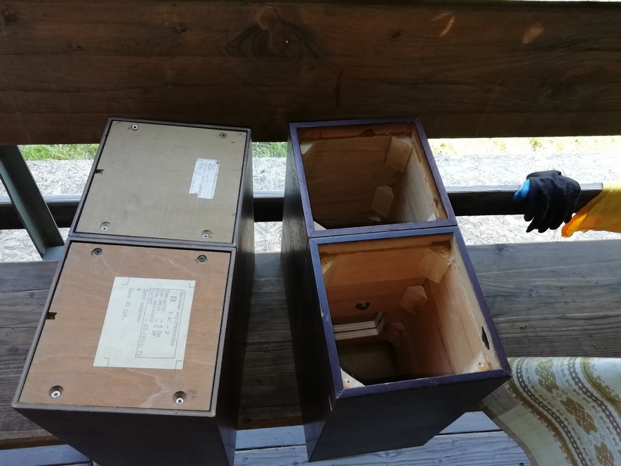

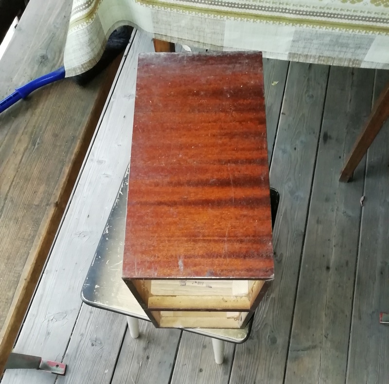

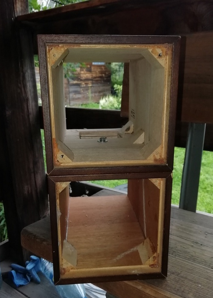

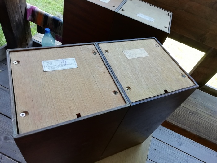

Сначала, склеивать корпуса хотел при помощи ленточных струбцин. По две штуки на один собираемый из двух корпус. Есть недостаток - корпуса могут "уплыть" относительно друг друга если стянув их, их же оставить без внимания. Да и стягивать корпуса за внешние поверхности...
Затем хотел стянуть корпуса при склеивании самодельными струбцинками сдавив склеиваемые панельки корпусов. Доступ имеется с открытых фронтальной и тыловой сторон корпусов но там есть нюанс - их когда-то сделали слегка кривоватыми. Тоже может поплыть сочленение.
Хотя вполне страхи могут быть напрасными при склеивании ПВА.
И решил я стянуть корпуса при склеивании болтом на Мх6 где-то в середине корпуса. Вчера купил пару с комплектом шайб и гаек. Размечу середину склеиваемой панели. На одном корпусе просверлю отверстие на 6,2 мм. На другом корпусе отверстие диаметром 7,0 мм. Данное несовпадение диаметров отверстий устранит несовпадение самих отверстий. Будет некая возможность смещения корпусов относительно друг друга для конечного, идеального совпадения плоскостей корпусов. Длина болтов лишь на чуть-чуть превышает общую толщину всех применяемых элементов. Стенок, шайб, гайки. Болт можно и нужно оставить в корпусе. Гроверная шайба и фиксирующая капля клея на гайку устранит возможное раскручивание при эксплуатации.

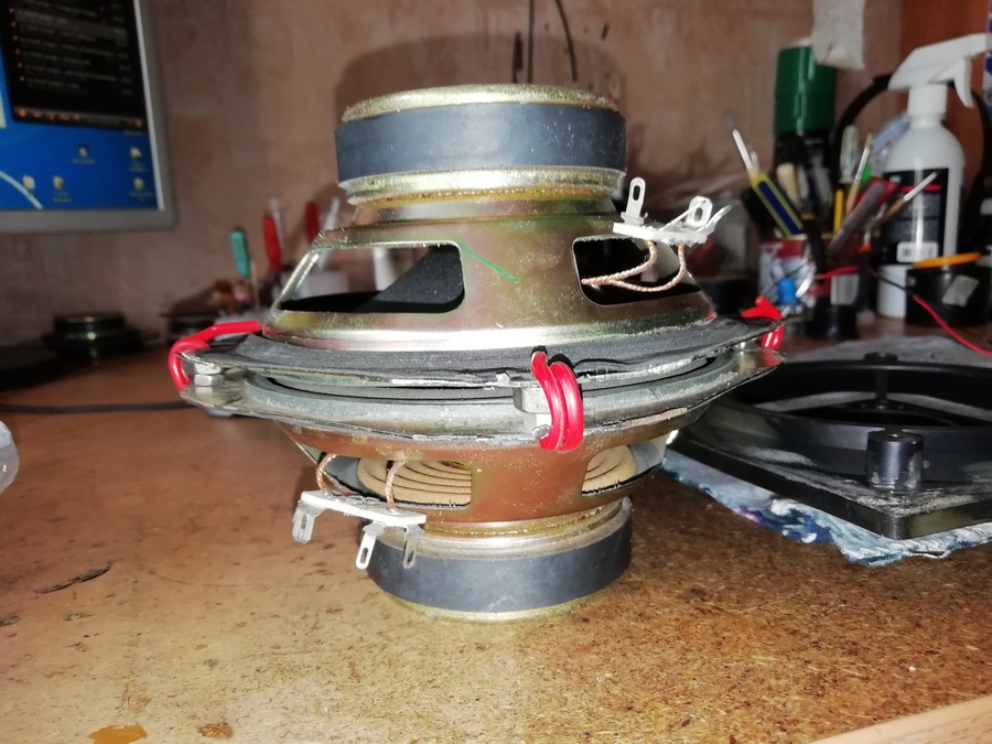

Размышляя о суетности жизни, вдруг вспомнилась акустика с ПИ в который был встроен ФИ.
https://ldsound.club/threads/akustika-s-pi-i-pr-s-passivnym-izluchatelem-radiatorom.411/ #22.
Немедля посчитал для 9 литров внутренний диаметр каркаса катушки ПИ (подвижка от 10ГД-34 на корзине без подвеса).
При внутреннем диаметре каркаса катушки в 25 мм и для усреднённого объёма в 9 литров для частот настройки 50 / 55 Герц необходимая длина увеличения каркаса до 44 / 33 мм соответственно. ПИ настроить ниже. Скажем 37 / 42 Герца.

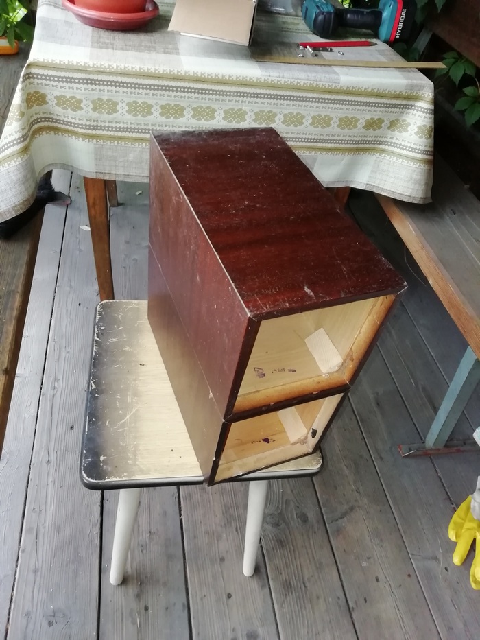

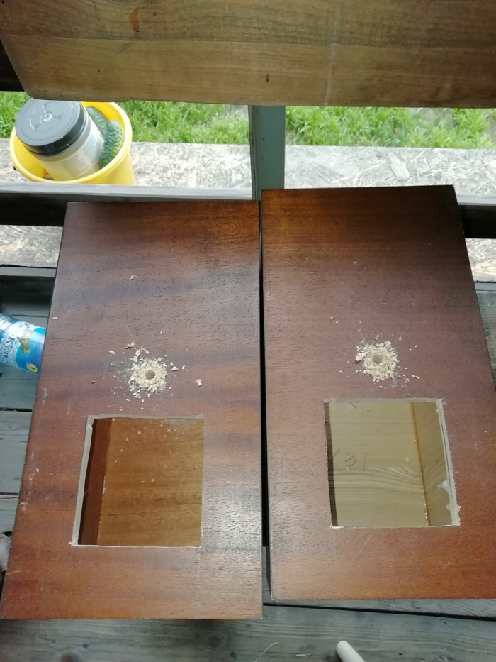

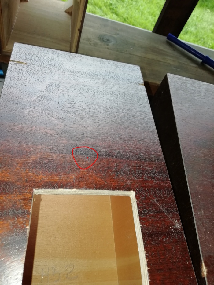

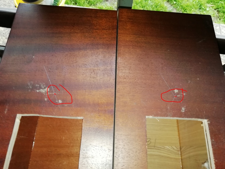

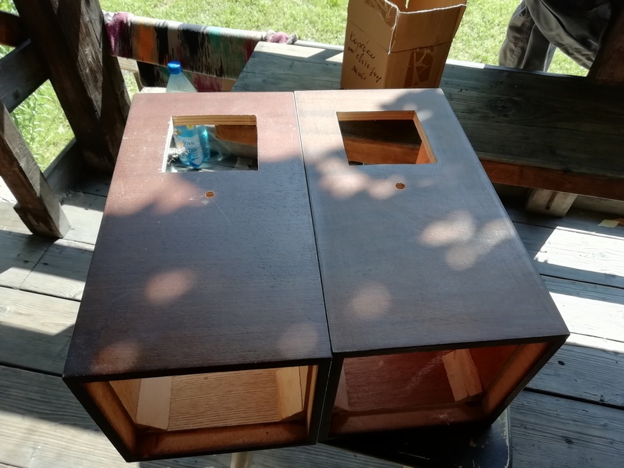

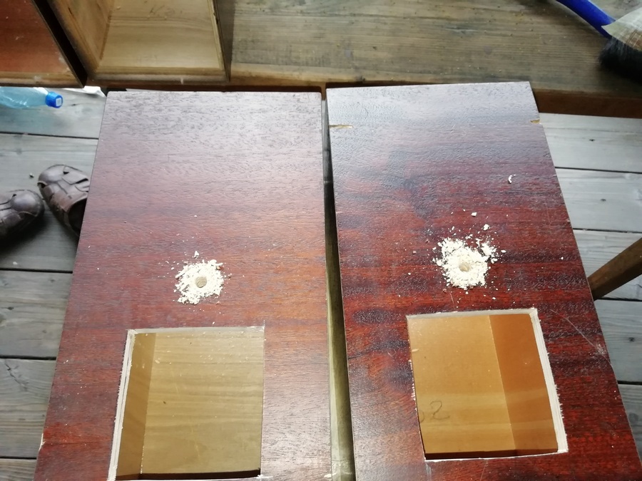

Вчера вечером разметил места сверления
и тонким сверлом прошелся по разметке

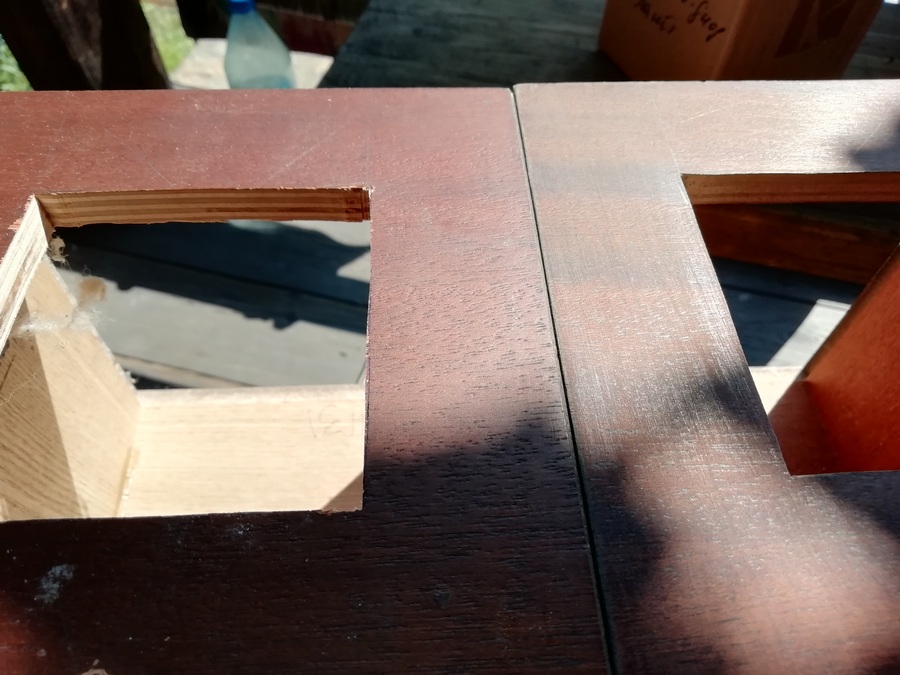

Затем как и планировал Одну просверлил на 6,2 мм, другую на 7,0 мм и стянул от руки болтами выбранные пары
IMG_20230720_182957.jpg IMG_20230720_183003.jpg IMG_20230720_183238.jpg IMG_20230720_183726.jpg
Надежда на то, что данных диаметров мне хватит на необходимое смещение до идеального совпадения, не оправдалась. Бок у первой пары не совпадал на миллиметр или более
Поэтому, при наличии огромных по диаметру шайб, рискнул взять сверло на 8,0 и пройтись уже им.
После чего появился необходимый выбег. Корпуса стыковались друг с другом идеально. Как не крути, а корпуса сделаны как надо.

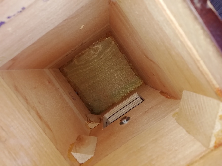

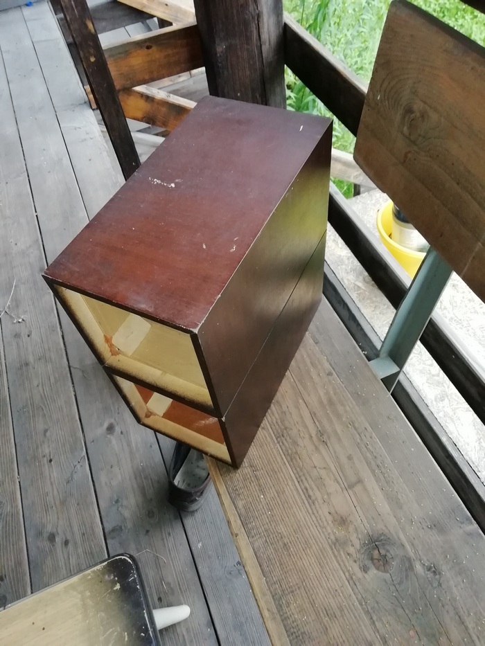

IMG_20230720_183733.jpg IMG_20230720_183740.jpg IMG_20230720_183932.jpg IMG_20230720_183936.jpg
Собирать на клей не было времени и видимо в этот выходной оно не появится. Поднялась трава. Нужно выкашивать, а задор в чреслах уже не тот. Растянется на пару дней. Восемь соток как-никак. И малозасаженные.
Хороши погожие деньки. С выходного солнышко, за + 25 и легкое дуновение ветерка.

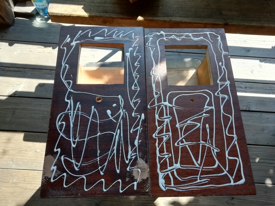

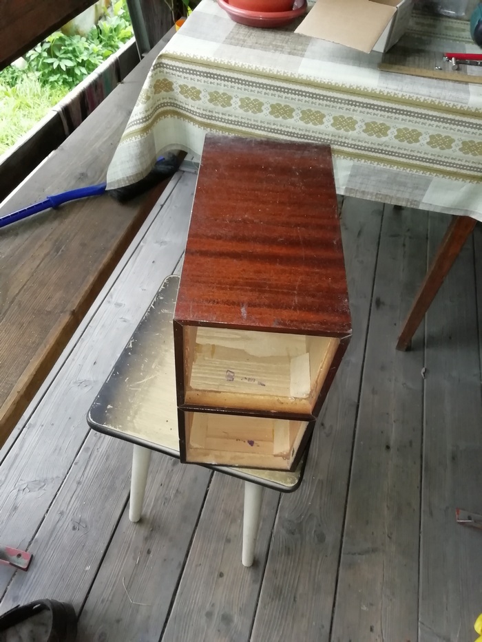

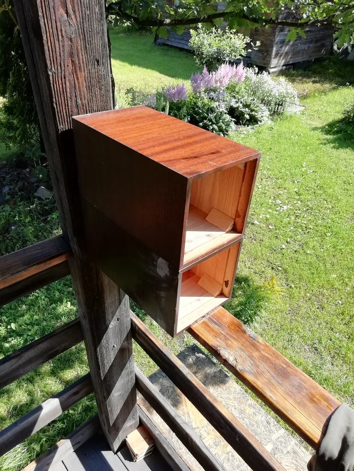

Докосил траву на второй половине участка, убрал её и занялся колонками. Для склеивания всё было готово, а потому этим и занялся.
Протёр спиртом склеиваеимые поверхности и прошёлся по ним мелкой наждачкой

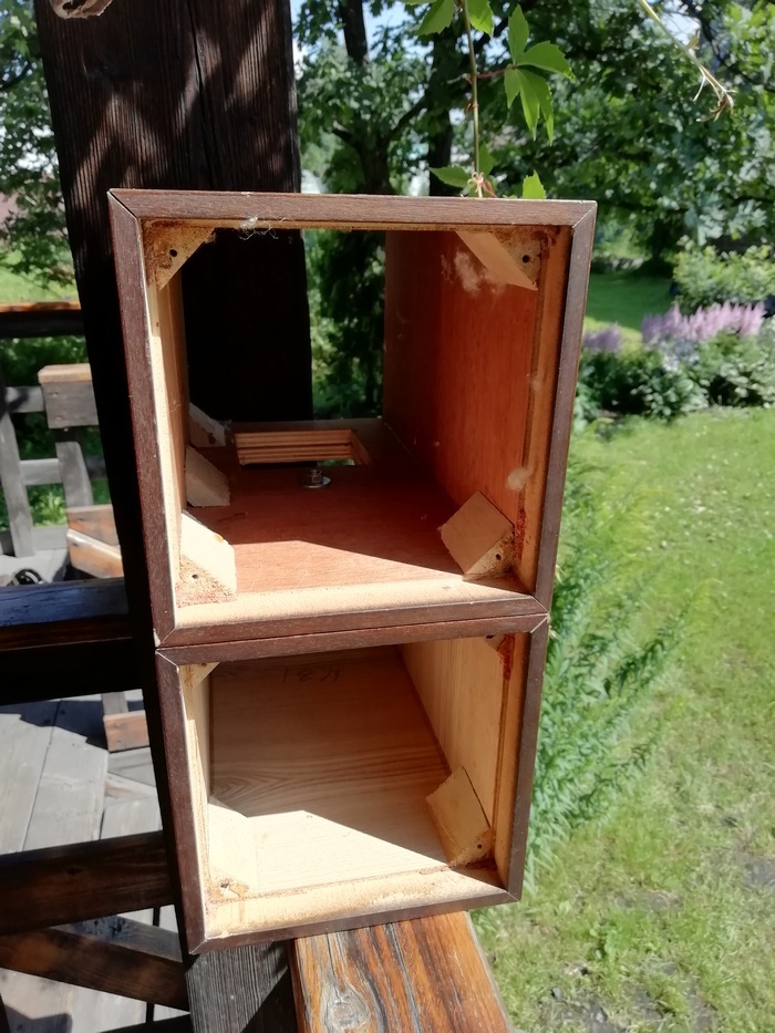

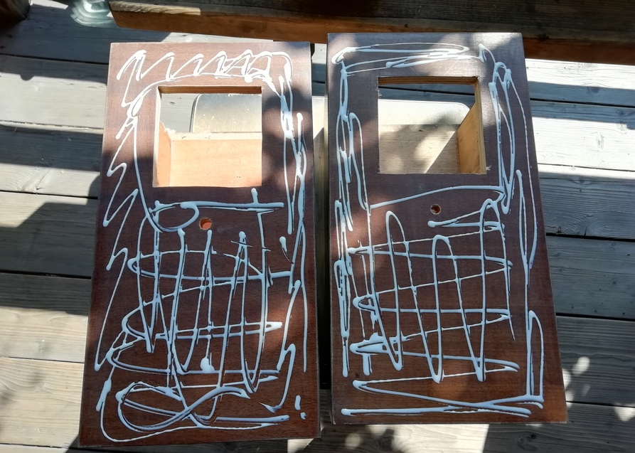

Намазал обе поверхности клеем Момент - Столяр как на первой паре
Так и на второй

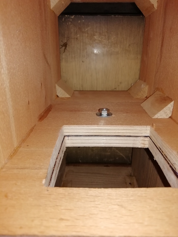

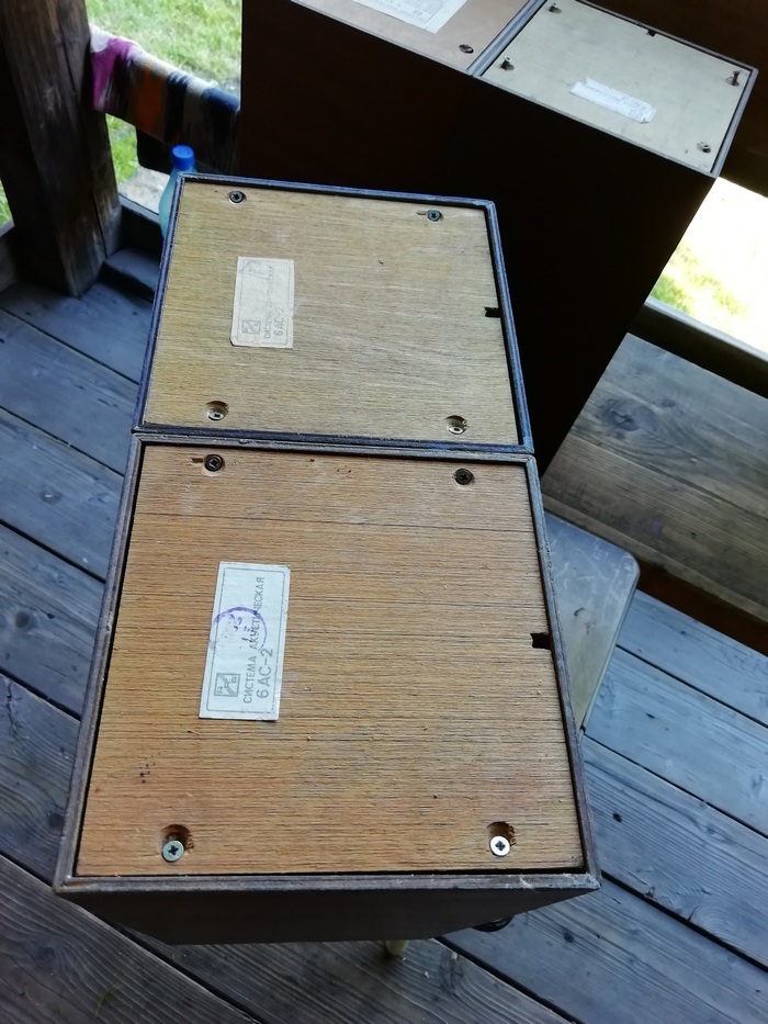

Установил крепёжный болт и потихоньку начал стягивать. Сразу намертво стянуть не получилось несмотря на якобы идеальные поверхности корпусов. Смещения, особенно по оси (болт) происходили. Подтянул - поёрзал корпусами. Убрал выступивший клей. А минут через десять, когда ПВА начал терять текучесть уже окончательная стяжка. И на солнышко
Периодически поворачивая корпуса разными сторонами. Где-то через час установил временно задние стенки, чтобы не болтались под ногами и чтобы не растерять оригинальные шурупчики

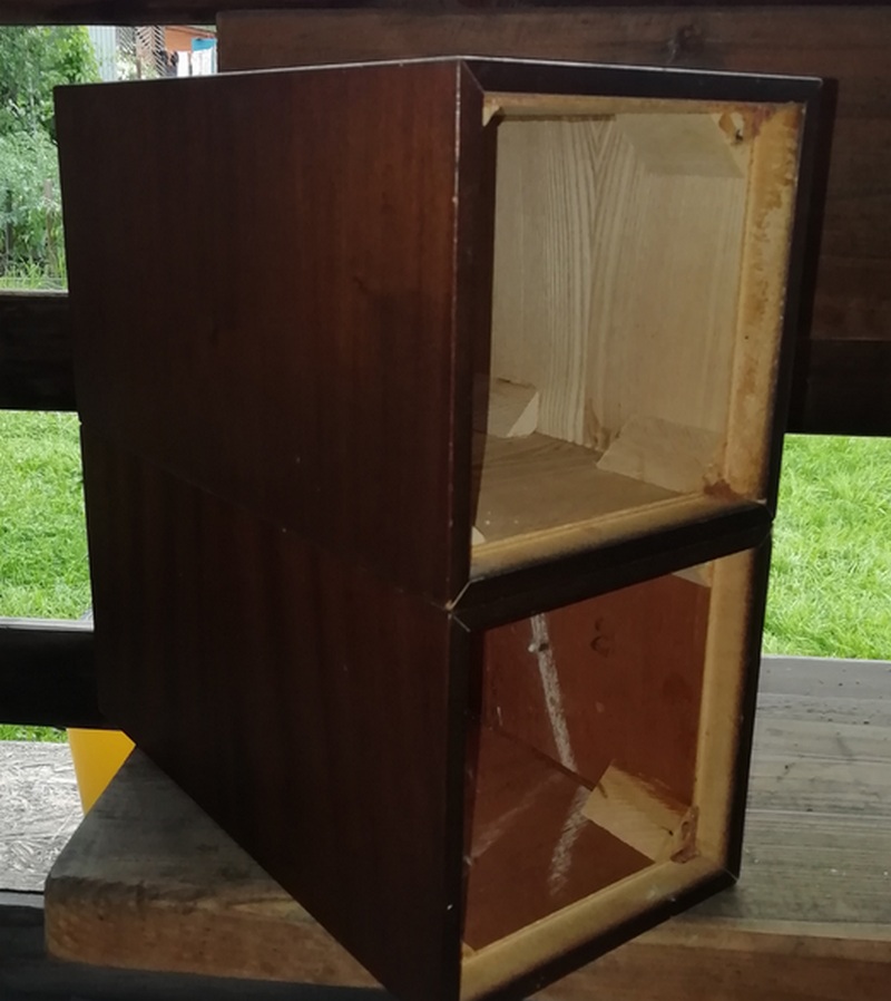

IMG_20230801_160843.jpg IMG_20230801_160851.jpg IMG_20230801_160919.jpg IMG_20230801_160923.jpg IMG_20230801_161117.jpg
Сегодня хочу покрасить корзины ПИ и отмыть от пыли пластик и активные динамики.

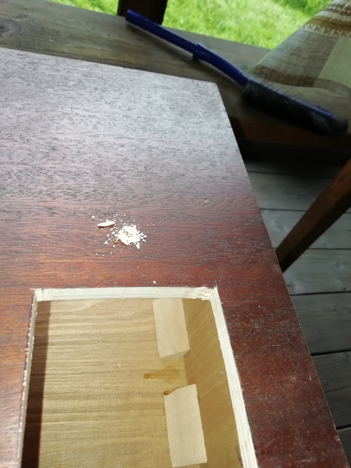

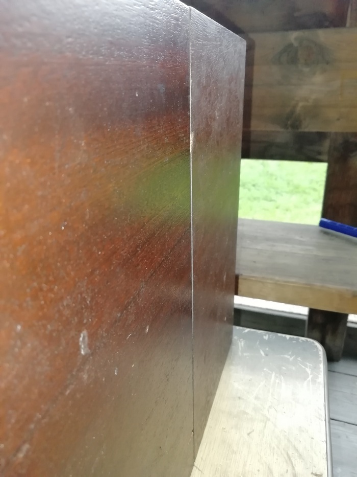

Все возможные щели пролиты клеем-герметиком?
С продольными швами всё нормально. Нет даже малейшей щелочки с внешней стороны. А с внутренней виден клеевой шов. За заводские швы я спокоен.
Все равно нужно пролить клеем-герметиком. Адназначна.
Научен опытом проливать клеем и промазывать даже на вид безукоризненные заводские швы и стыки.
Часто измерения показывали, что эффект есть, иногда очень ощутимый.
Чтобы не делать работу дважды, делаю все за один раз, когда корпус еще пустой внутри.
