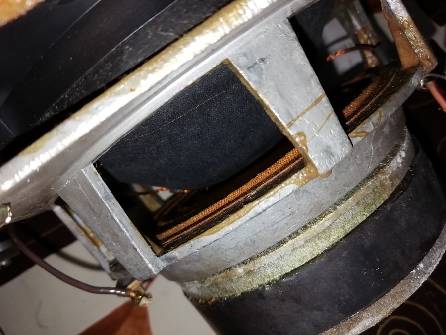

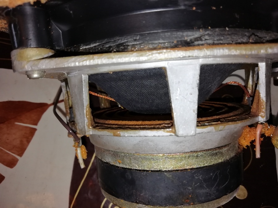

Перебрал бы НЧ, со снятием подвижки, даже если там и ничего не задевает.
Выводы в любом случае надо менять на человеческие, и надо их удлинить, убрать старую ниппельную резину, которая любит охрупчиваться и растрескиваться, заменив ее на мягкий кембрик, или на трубчатую лакоткань из лампочек-экономок. ЦШ там можно смахнуть с подвижки пальцем, - заводской клей со временем охрупчивается, и теряет прочность.
Пропитал бы ЗК разбавленным БФ-ом, с последующей сушкой/термообработкой на оправке, даже если на ней нет обычного явления - вспучивания бумажного каркаса. Притом пропитал бы и обмотку с наружной стороны, что залечит возможные трещины, и лучше замонолитит ее.
Провел бы процедурки устранения отсебятины от пылезащитного колпачка на верхнем краю диапазона. Основательные лабораторки по этой теме есть на форуме.
Все замечания принимаю к сведенью! Всё постараюсь реализовать.
Забыл дописать - появится возможность из трех рам с МС выбрать пару близких, или лучших.
Керны там могут быть на разной высоте, как и фаски разного размера.
Иногда керн с фланцем у них белеют изморозью какой-то неприятной коррозии. Все будет видно.
Пришпандорил бы и плюшку неодима на керн, залив его клеем, но это вольная программа - хозяин-барин.
При случае капаю эпоксидным клеем на картонный клеммник, пошевеливая его для лучшего затекания клея в щели.

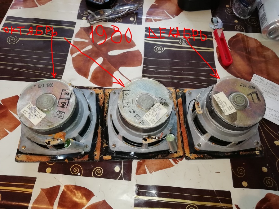

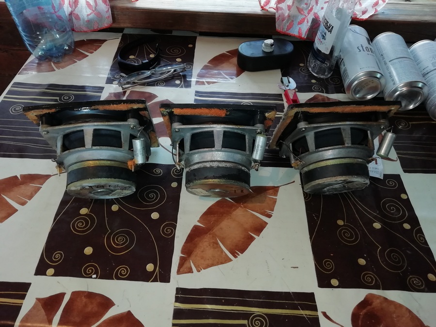

Именно это и собираюсь сделать. Ибо пара рижских октября 1980 года, как близнецы. Пальцем уже проверил как выступают керны над фланцем - одинаково. Всё было на бегу. Декабрьский 1980 года пока с ними не сравнивал.

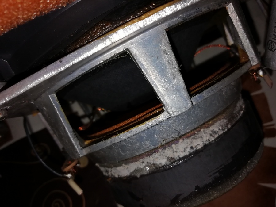

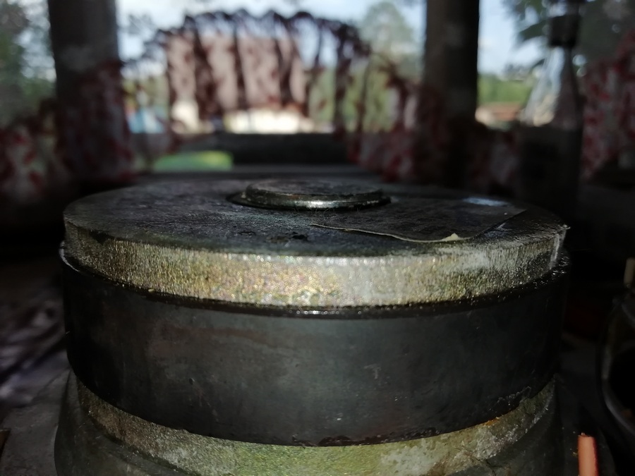

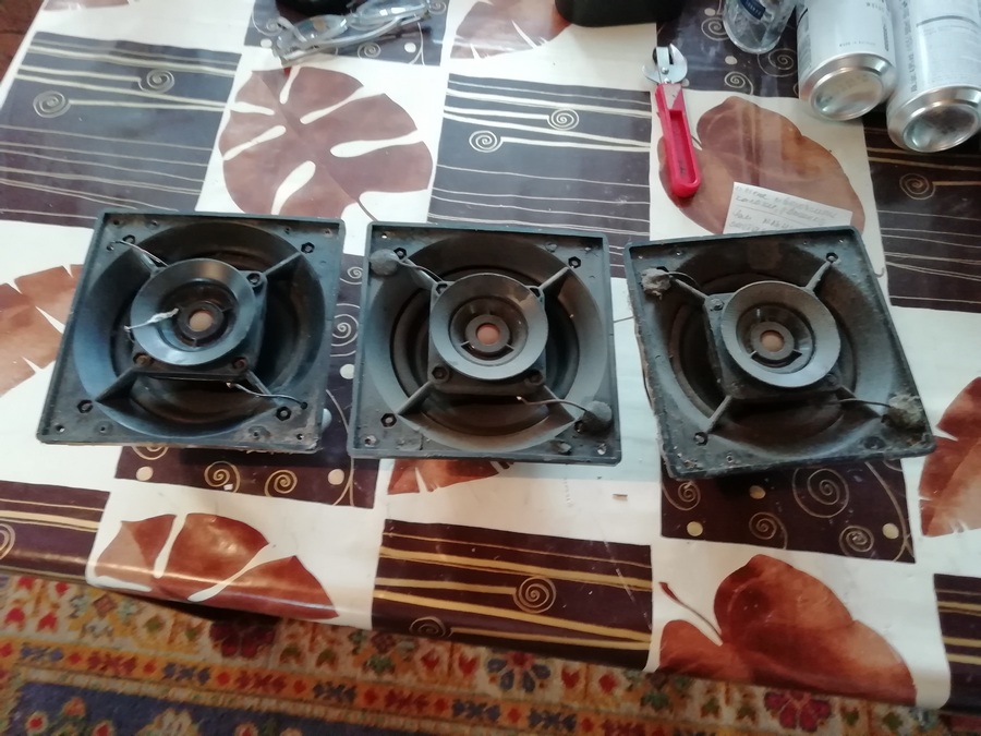

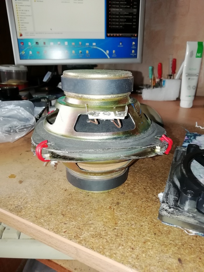

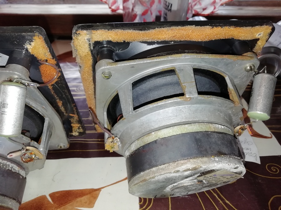

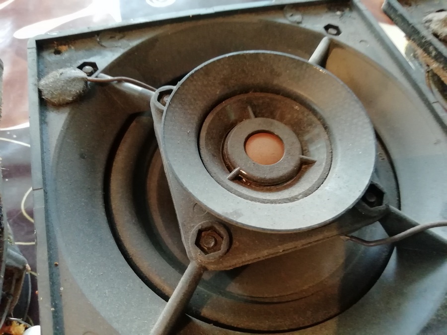

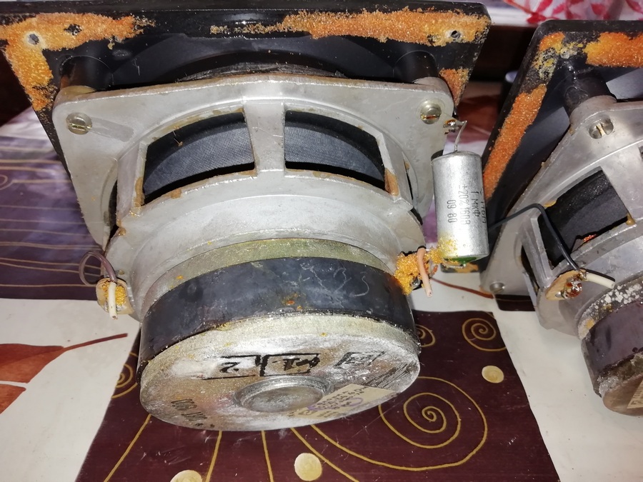

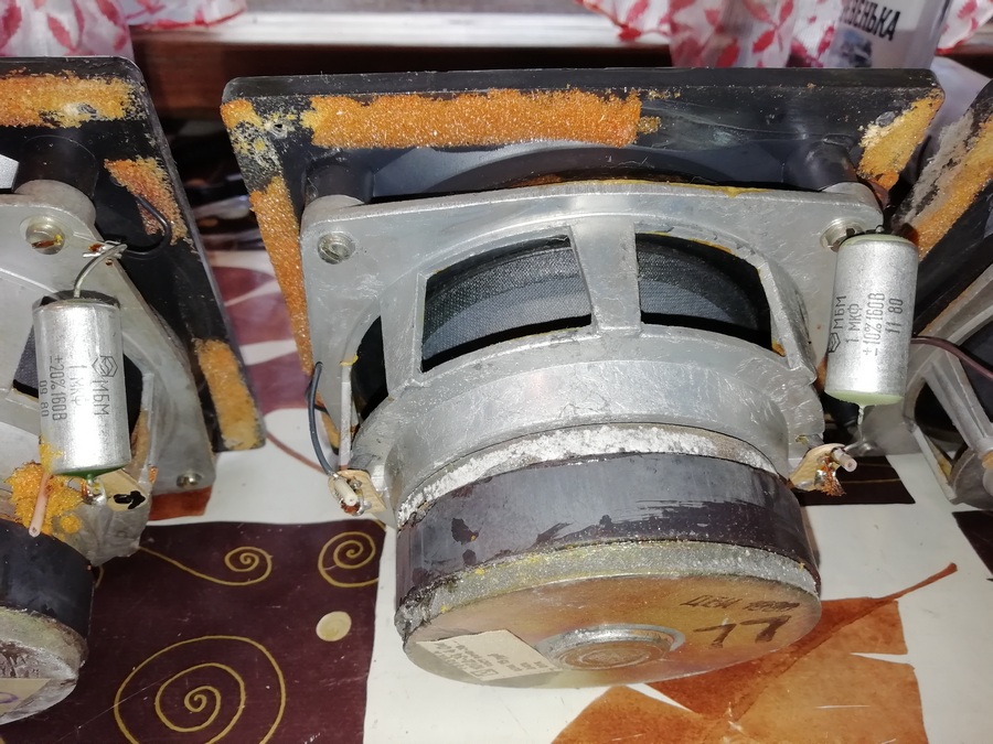

Как водится - мультиметр забыл. На счастье нашлась батарейка с припаянными проводками для "тыканья" в динамик.
Все три комплекта 10ГД-34/3ГД-2 оказались целыми. Чему я несказанно обрадовался.
Правда засраны беспрецедентно девственной и вековой пылью
Просадка ЦШ одинакова во всех динамиках. Т.е. как с завода
Подсветка не помогла лицезреть этот момент.
Комплектация одинакова
IMG_20230712_174820.jpg IMG_20230712_174826.jpg IMG_20230712_174830.jpg IMG_20230712_174834.jpg Кондёрчика как только что с завода...
Смещение фланцев относительно магнита, на ощупь, вроде как отсутствует. У всех трёх, керн одинаково выступает над фланцем. Можно предположить, что и внутри всё одинаково.
Как одинаково - покажет только вскрытие.

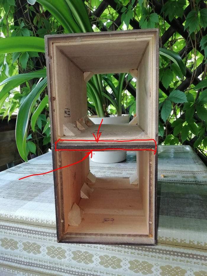

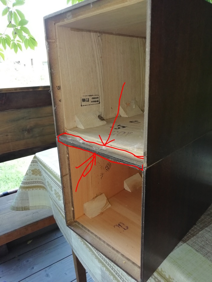

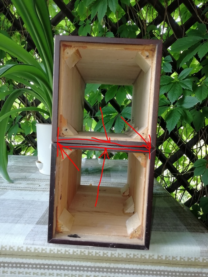

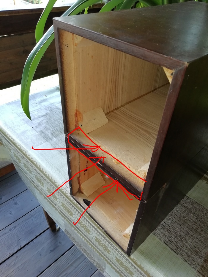

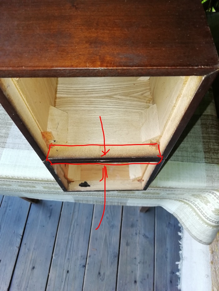

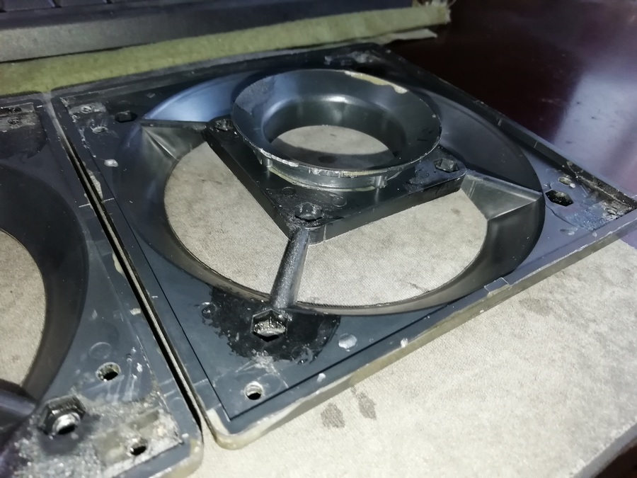

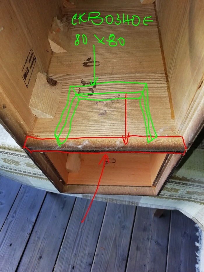

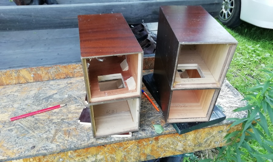

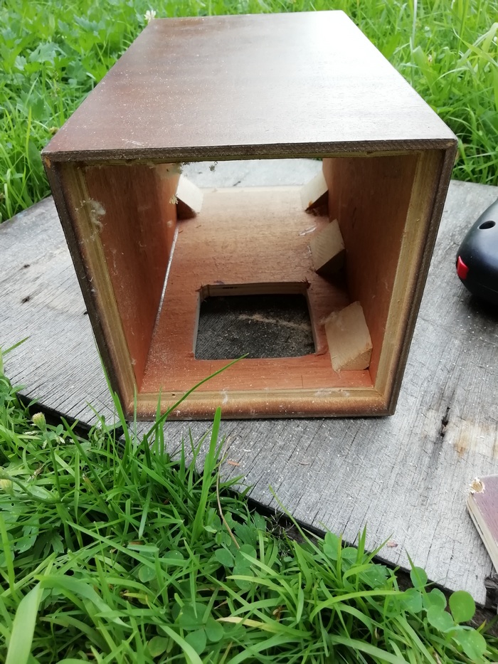

Теперь, какие мысли по корпусу. Коли я решился на ПИ, то имеем два варианта развития событий.
До того как приклеить друг к другу подобранные по боковой шёрстке корпуса,
1. Вырезать с лицевой части корпусов выступающую среднюю часть
Для установки общей фронтальной панели. Но тогда теряется смысл задумки иметь АС с одинаковыми мордахами вверху и внизу лицевой части корпуса. Буду размышлять о целесообразности данного факта.
2. Задняя часть будущих корпусов. Тут однозначно нужна общая панель. До сборки, выступающая средняя часть срезается
Заодно сразу организовать отверстие для сообщения объёмов "сосудов"
Такие размышления по корпусам на данный момент.

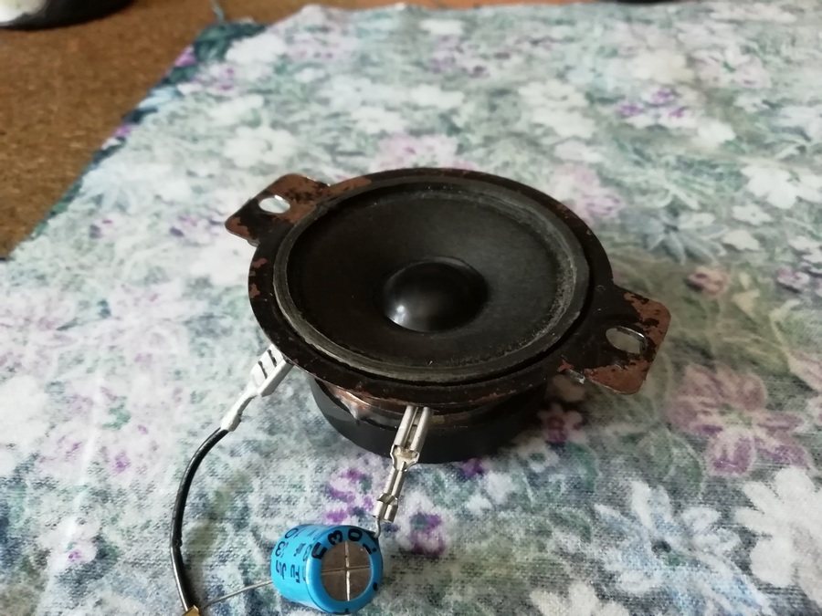

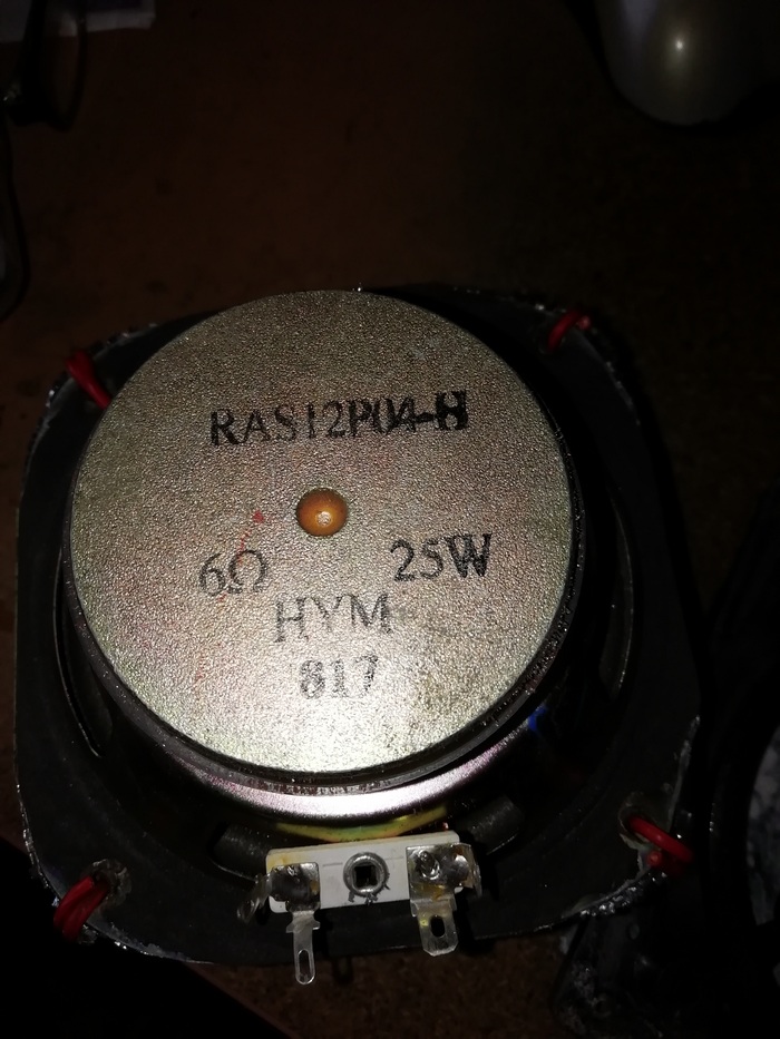

В теме: https://ldsound.club/threads/visaton-tw-70-i-ego-nezamyslovatost.2130/ #12, фото пищалок внизу
IMG_20230704_221642.jpg.................................
И слова: "Их пара - 5" НЧ динамики в данный момент на даче, а корпуса в гараже."
Как раз эти 5" динамики работали в паре с этими пищалками. Работали напрямую как и 10ГД-34 в 6АС-2. И глядя на эти рамки
IMG_20230713_133715.jpg IMG_20230713_133730.jpg IMG_20230713_133736.jpg IMG_20230713_133750.jpg IMG_20230713_133755.jpg IMG_20230713_133802.jpg

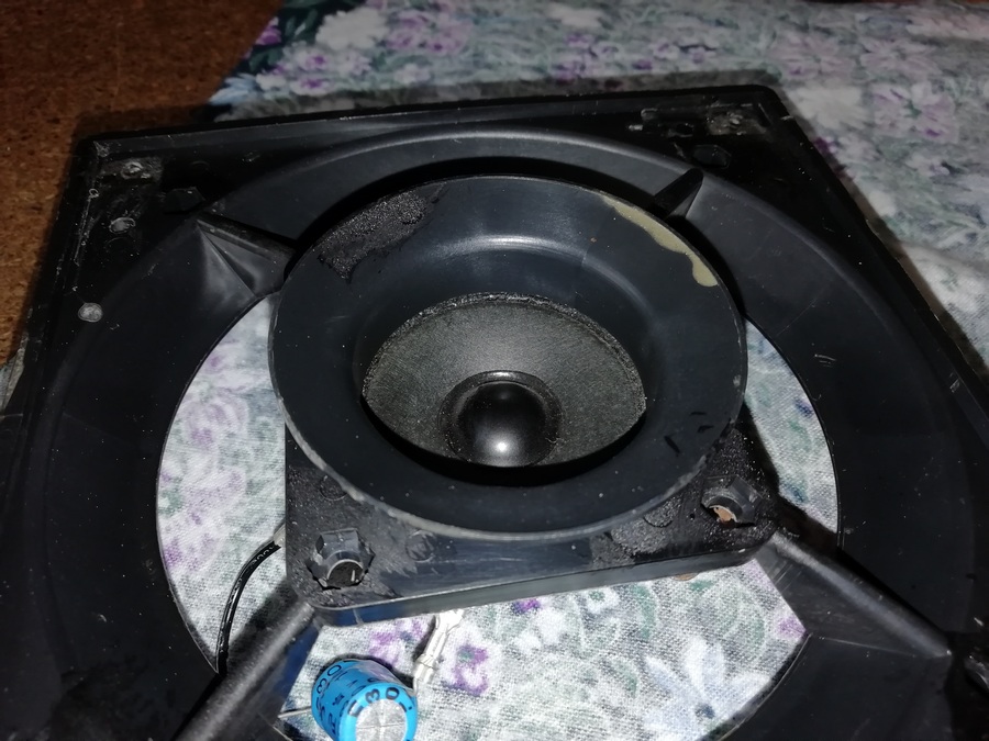

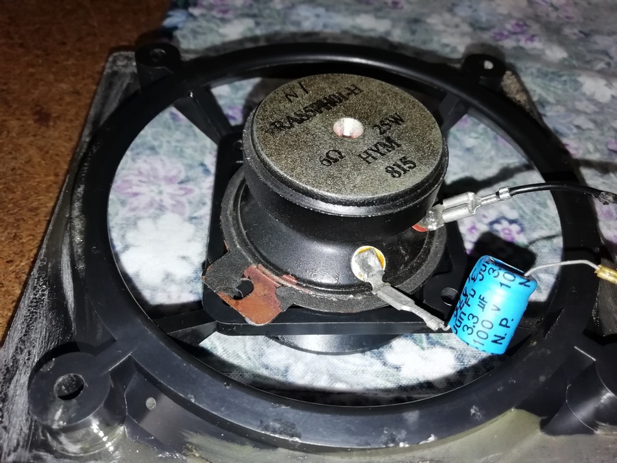

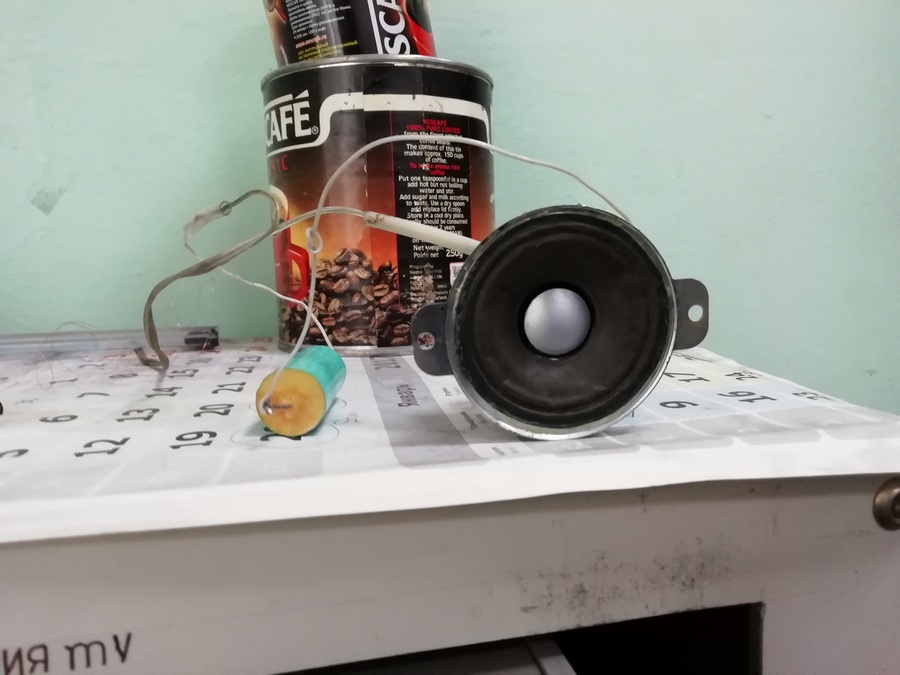

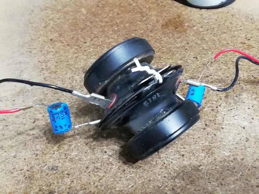

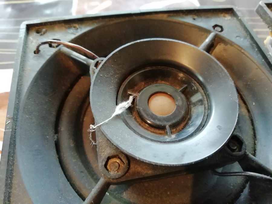

Меня стали одолевать смутные сомнения.... А не попробовать ли те самые 5" и эти пищалки установить в данные рамки? Динамики шестиомные. По крепежу должны подойти. Катушка такая же 1". Подвес ППУ и ход у них более вальяжный в отличие от хода тех же 10ГД-34.
Пищалки из их пар тоже шестиомные через кондёрчики в 3,3 мФ каждая. А это 8080 Герц первым. Значит вниз до 4000 Герц пищалки спокойно тянут, как и эти 5" видимо легко доходят до этого диапазона частот, а может и выше.
Динамики легче чем 10ГД-34 стопудово! Значит можно обойтись стандартными шурупами, а не городить более прочный крепёж.
Пищалки, отверстиями своих ушей должны совпасть с предусмотренными отверстиями крепежа в рамке для пищалки 3ГД-2.
Приткнул к рамке пищалку
(она меньше диаметром) - прекрасно работает!
Надо проверить сопряжение динамиков 5" мида и его пищалки в данной рамке.

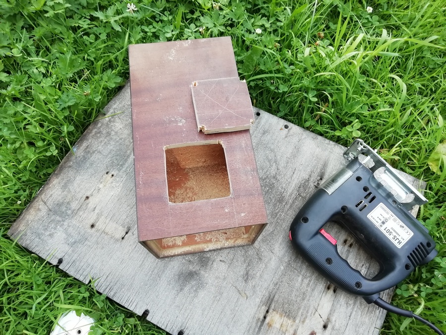

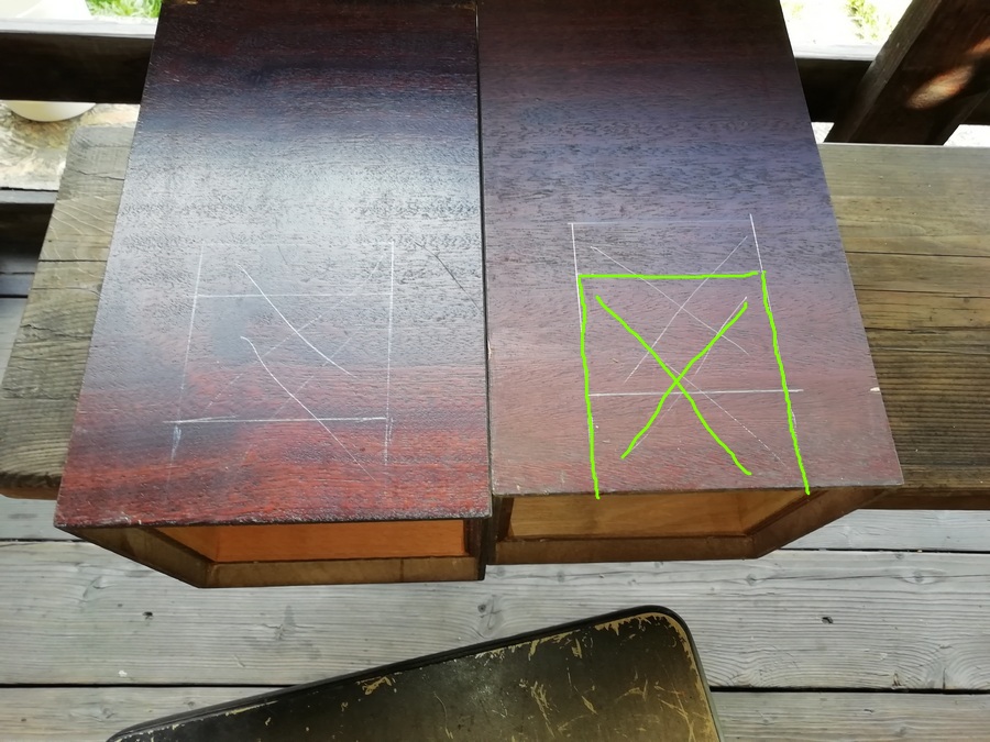

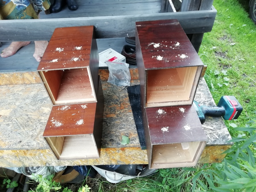

Вчера урвал момент.

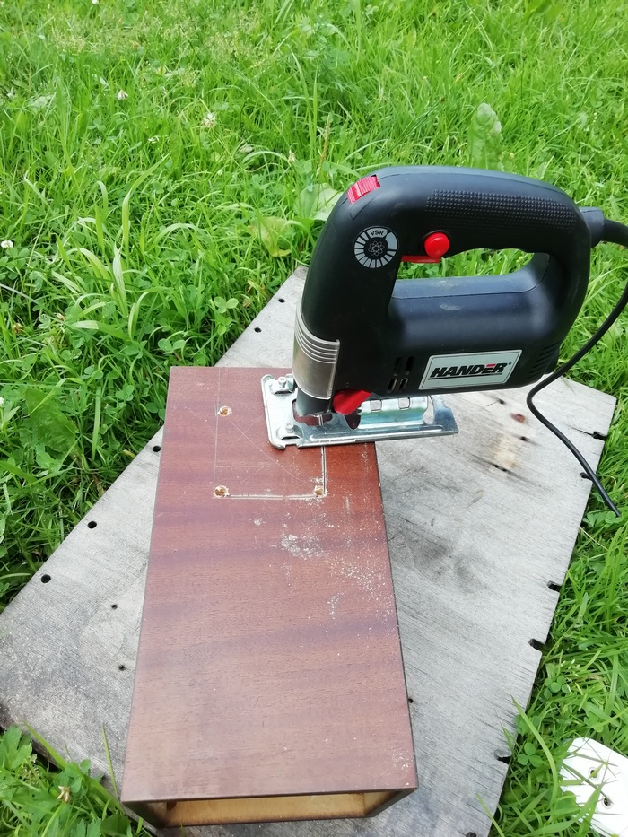

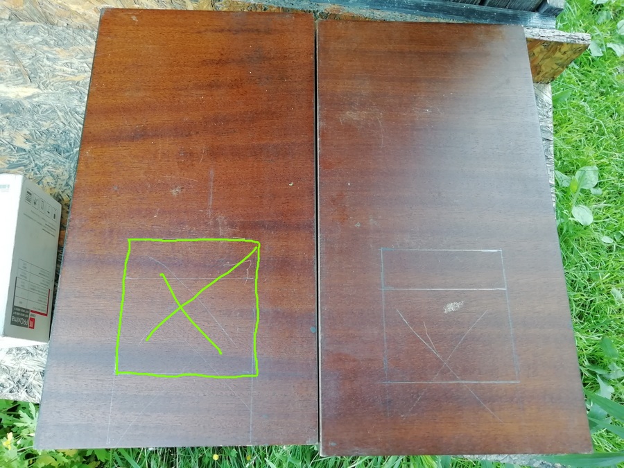

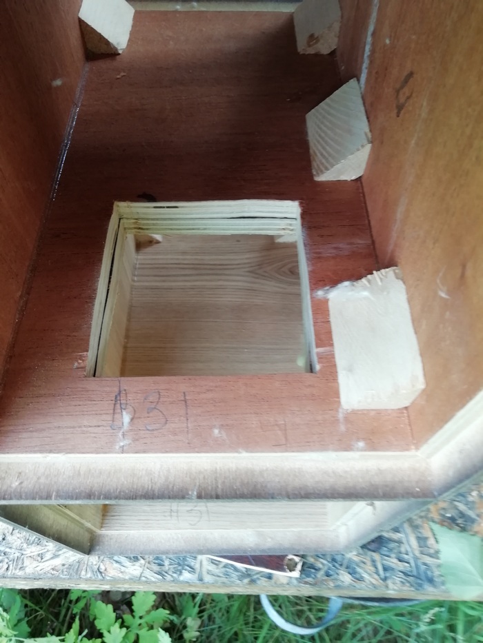

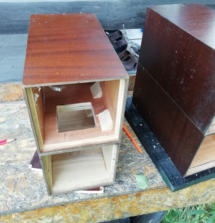

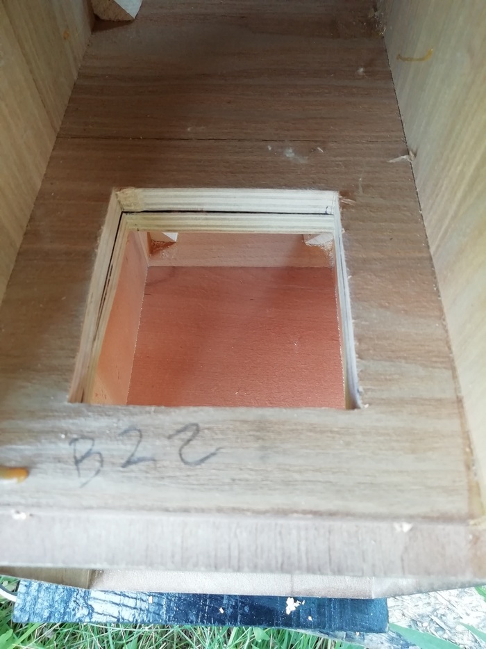

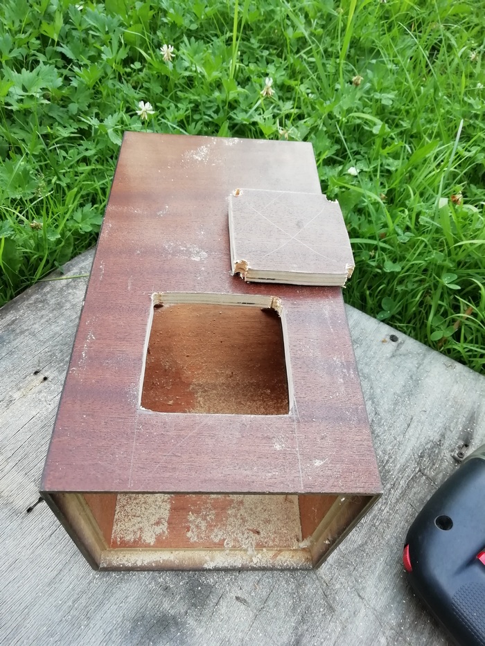

Разметил будущие отверстия для совмещения объёмов у корпусов и общую заднюю стенку
Потом попались на глаза оригинальные задние стенки. Начала душить жаба, типа ну вот где ты возьмёшь такую тонкую и качественную фанеру для новых задних стенок? И перенёс я отверстия дальше от края
По углам натыкал сквозных дырок тонким сверлом
Затем сверлом большего диаметра и электролобзиком организовал квадратные отверстия

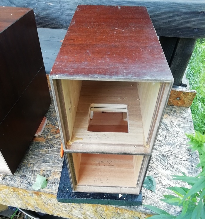

IMG_20230715_162456.jpg IMG_20230715_162600.jpg IMG_20230715_162603.jpg IMG_20230715_162614.jpg

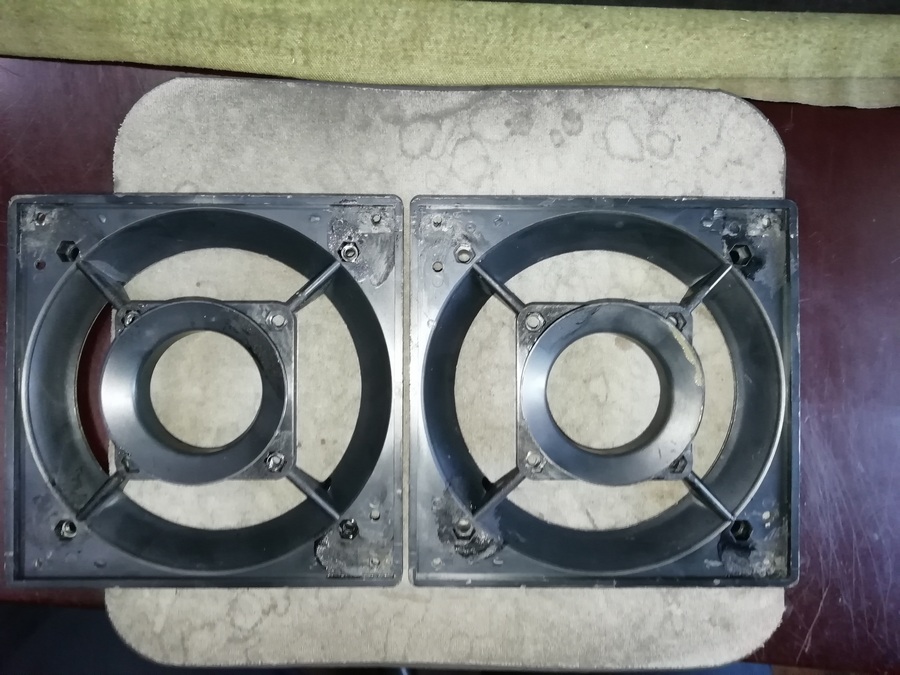

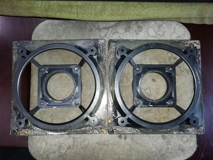

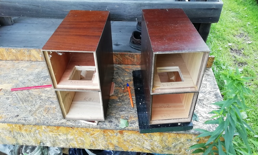

Спилил закругления углов и по совмещению пар корпусов
Разметил выступающие стороны как с одной стороны, так и с другой. Сравнял их тем же лобзиком и в принципе всё готово для склеивания парочек
IMG_20230715_164329.jpg IMG_20230715_164333.jpg IMG_20230715_164338.jpg IMG_20230715_164342.jpg IMG_20230715_164356.jpg
При идеально выставленных корпусах, имеем восемь выступающих равнобедренных треугольников с внешними размерами выхваченными металлической линейкой 47 х 47 х 65 мм.

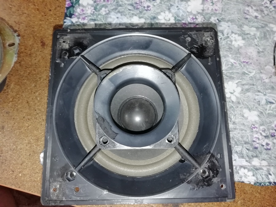

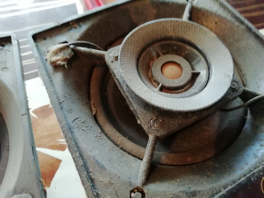

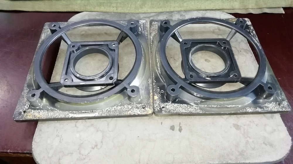

Когда-то планировал прицепить к коаксиальной пластмассе от 6АС-2 меньший по размеру пищик со сверхлегкой подвижкой 1ГДВ-1. Поделить ей где-то на 7 кГц.
А под пластмассу 25ГДН-1, но со слегка расширенным диапазоном вверх, на самофильтрации.
На 7 поделить не получилось бы. Пищалка перекроет все излучение от басовика нахрен.
Сюда просится идеально автопищалка Ауди-Фольксваген, которую неплохо бы сместить от центра к краю, убрав ненужный рупорок впереди. Крестовину выпилить из гетинакса или что есть под рукой , тонкого и жесткого .
Пищик не перекроет, скорее своей овальной жопкой рассеет 7 кГц в стороны. Что было бы здорово.
Не вижу ничего здорового. Кроме рассеивания там и переотражений вагон , дичайшая ачх в итоге. Реальную ачх этих 6АС вряд ли кто видел , а тот ужас, что в паспорте, похоже сильно вежливый.
Надо же не только по оси снять АЧХ.
Колонки эти трудно на полке разворачивать на слушателя под углом, слишком много места съедят.
Так что им нужны мало направленные излучатели.
Кстати, сама 3ГД-2, в нетронутом виде, лучше работает с тех же 7 кГц.

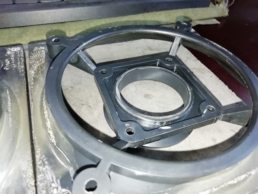

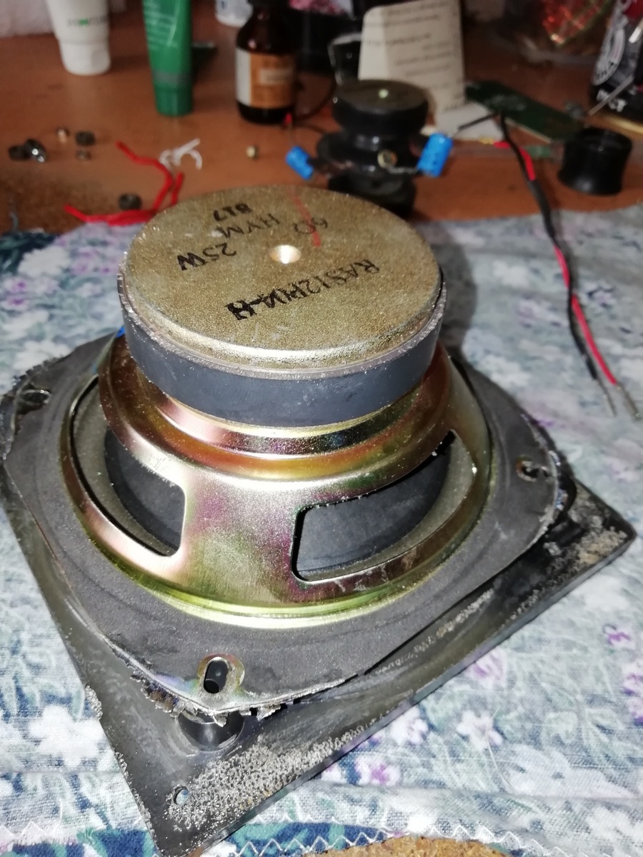

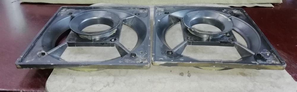

5" динамики
В рамку встают уверенно
Как собственно и приданные к ним пищалки
Но скорей всего, такая постановка вопроса не прокатит. Пищалка слишком жопаста для расположения её перед НЧ динамиком.
Вариантов полно как и купольных пищалок на неодиме. Главное - добыть НЧ составляющую.

Я бы наверное сделал бы эти отверстия больше, и 2 штуки,оставив бы только как бы рамы жёсткости и сопряжения - полосы по 3-4 см и всё. Чтобы объём стал общим без лишних стенок и сопротивления воздуха.
Выкинуть пластмассу и сделать нужный передок из фанеры\МДФ. В один корпус поставить НЧ, в другой - ВЧ.
Поддержу вариант топикстартера, с пассивным отражателем, и коаксиальным расположением динамиков.
Кстати, на неодимовую пищалку с микробным магнитом сзади можно поставить рассеиватель.
Конической или яйцевидной формы.
