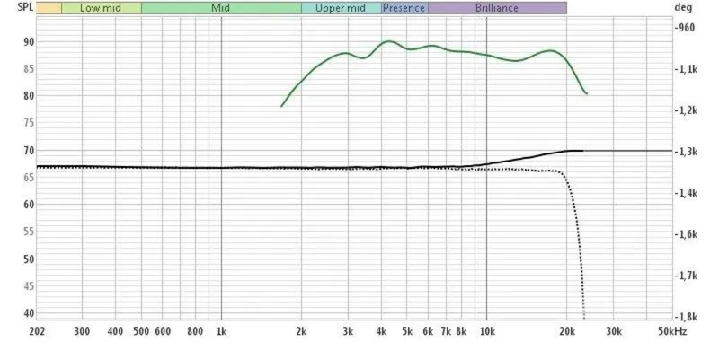

Очень-очень приблизительная АЧХ с импортным (вроде как) "шелковым" куполом и очень самодельным микрофоном.
Рупор, сетка, пуля - все на месте.
По средним частотам - провал, конечно, да.
Не получилось адекватно подтянуть динамик на более низкую резонансную частоту.
Проблема в большом радиусе сферы купола, был бы поменьше радиус - больше было бы альтернатив. Но, но, но...
Адекватная оценка. Но чтобы исправить ситуацию надо перейти на другую программу, надо сделать соответствующее измерительное окно, надо указать расстояние между динамиком микрофоном и так далее, ну сколько можно повторять?
Маштаб по вертикали не 25 дБ и прочее. Ошибка на ощибке.
Купол металлический, пластиковый, тряпичный.
Советские были из кирзы-дерюги, нормальные шёлковые или похожие на них - довольно мягкие, проминаются.
Может быть и очень самодельный. Капсюль, надеюсь, не самодельный? Нужна правильная конструкция, схема усилителя и файл коррекции.
Завал выше 10 кГц очень типичный для электретных капсюлей, тут файл коррекции очень нужен, а для фильтров - не очень, мы можем только констатировать что есть выше 10 кГц, практически не можем изменить.
А где здесь резонанс? не видно.
Большой - это какой7 Одни определения и эпитеты всместо цифр.
Не доверяю я этому графику, не нравится мне "синусоида" от 8 кГц и ниже, что-то не то с измерениями, неестественные какие-то.

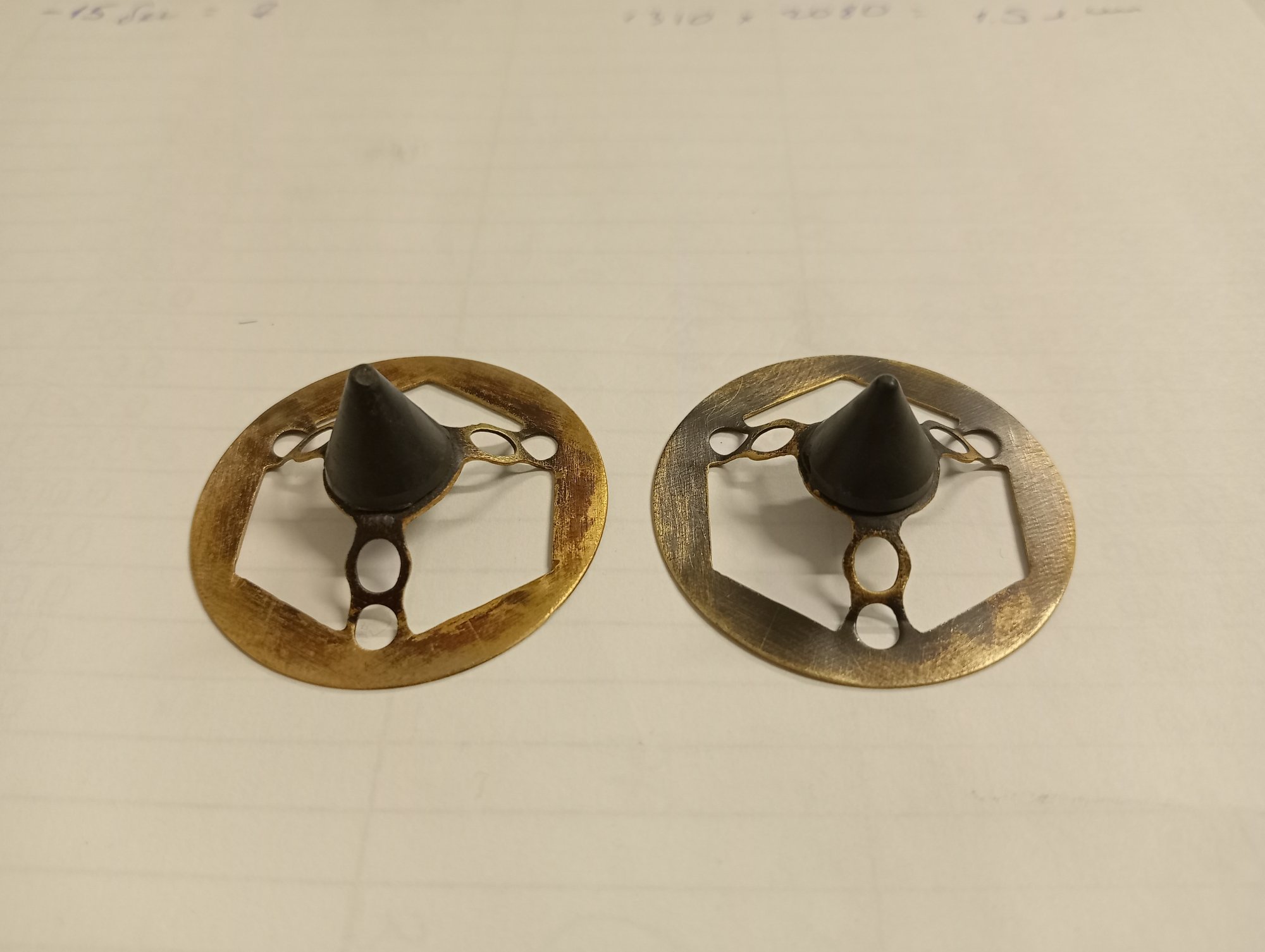

У 6ГДВ-4 короткий рупор+пуля+сетка могут сильно портить АЧХ.

Вы подкинули хорошую идею - перепроектировать рупор, чтобы он перестал быть рупором и пулю с сеткой, которые понесут чисто декоративный эффект, это таки возможно.

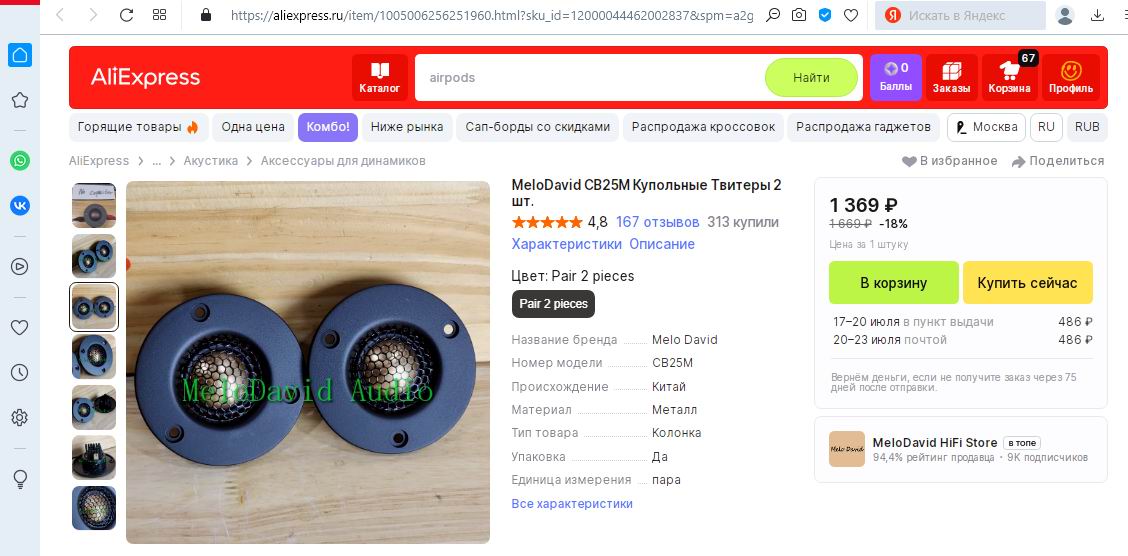

На озоне можно заказать такие пищалки
0uGamMr8_Ik9s2BkomR9xovENdmD9-e7kNJpJrwnEGjGVk4FI3GR2mkwNrrGUrdoJW97PB1p4MSv9bzKM1mEXkc0.jpg
По размерам небольшие, катушка меньше дюйма там - 18-20мм (не помню точно), вполне можно аккуратно оформить на месте стандартных 6гдв-4
YTInvtukko-LGYNZFuagx9j38pTnY09jevObJ9xAWs4B-ip3IixlgQu8dg6XhC8OcvqwedKG4GlHkbmZxeJ6nODY.jpgBgSS5IA5c0TPda0PCEPnAQe8Ia5C-z9KF6JIObYUiJu82mMbVj6KLHxjFfpZK6xTHb5D3Lw-CTBPpRV0wPz2UqqP.jpg
По чувствительности они проигрывают 6гдв-4, но если внизу будет 25гдн-3, то состыкуется по уровням в самый раз, не придётся давить делителем как в случае с советской пищалкой.
Сам их ещё не использовал, но ачх поглядел - она не в пример ровнее чем у 6гдв, звук очень приятный, естественный. Здесь на форуме не раз хорошо об этих динамиках отзывались.
Стоят вообще дёшево, первую пару взял за 590р, и сразу решил вторую взять, получилось за 560.

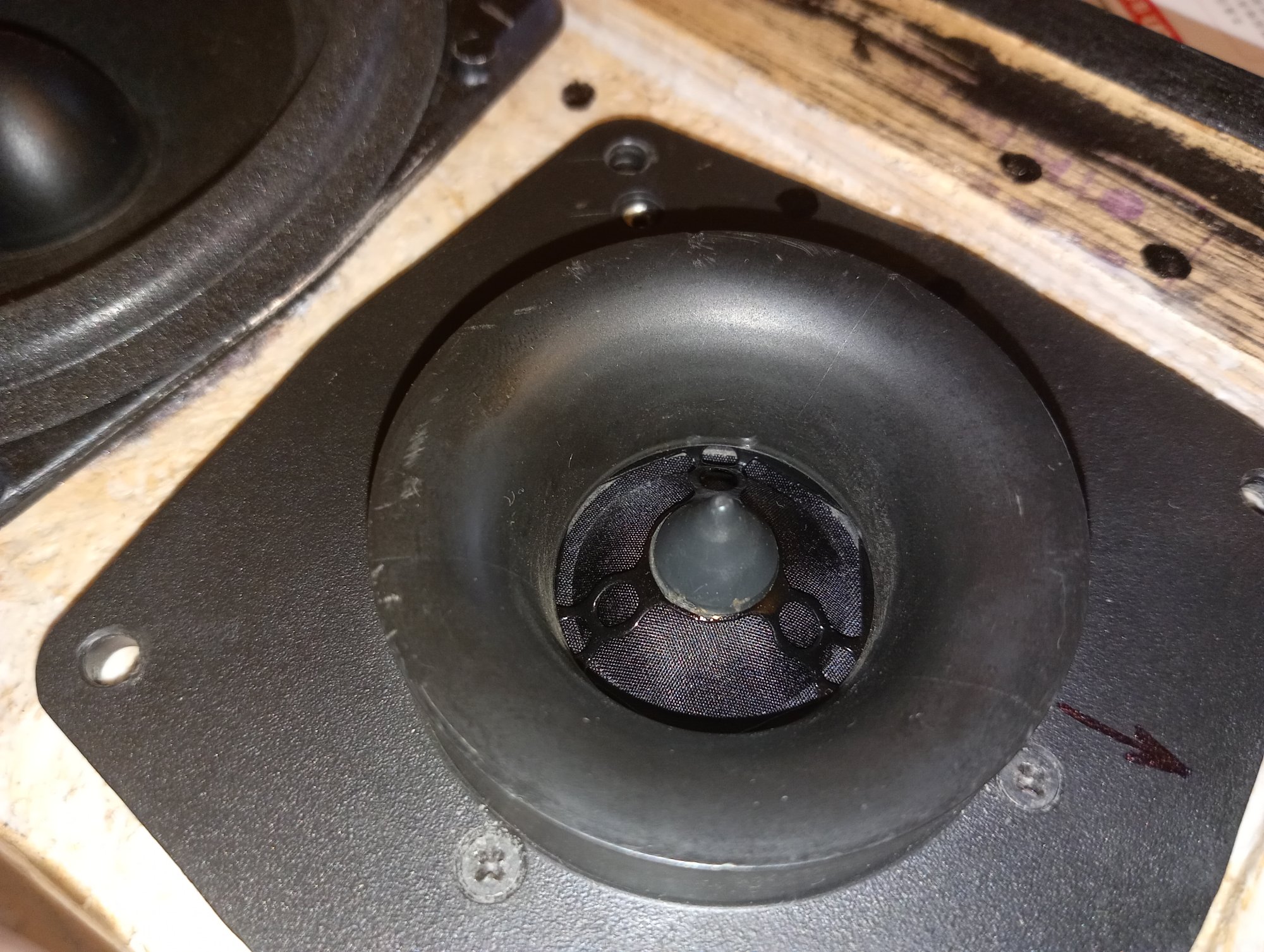

Меня это и вдохновило таки пробовать ткань вместо ПЭТ, чтобы снизить резонанс и найти адекватный кроссовер. Родной найти не получилось. Делать самому - я пока не готов, по некоторым причинам.
Ну и удалось найти купол который четко сел под сеточку, вот

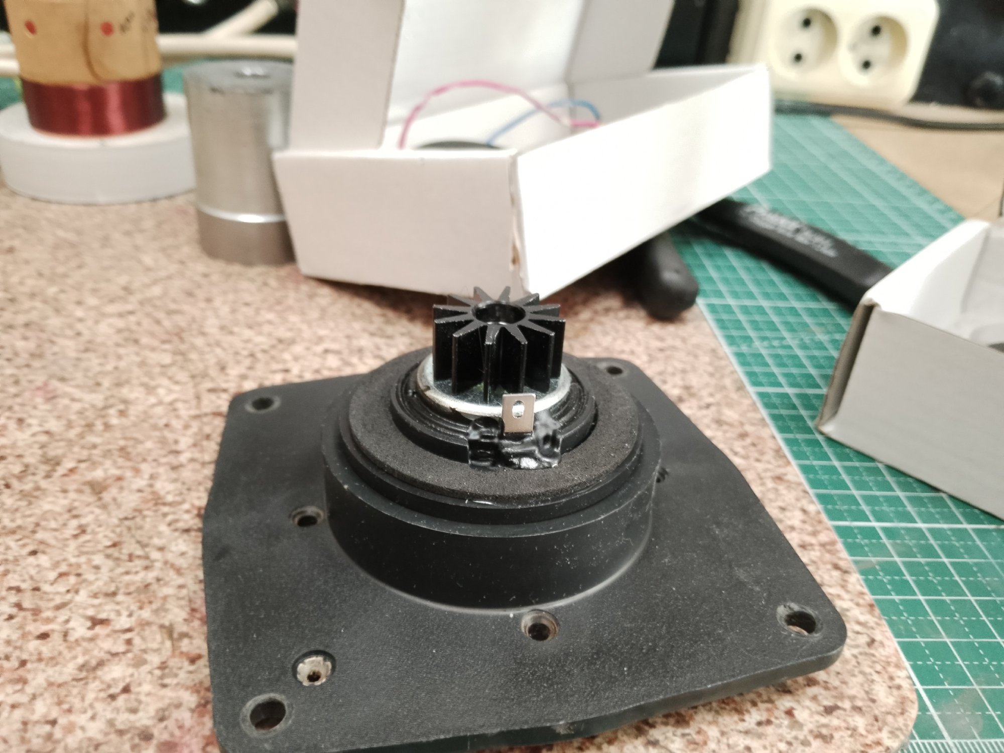

Срежьте торчащую под пищалкой фигню,иначе огребете косяков.
Радиатор что-ли? На одной паре я открутил, отцепил их, вторую пару толком даже не смотрел ещё, на вырост взял.
не знаю как радиатор может добавить косяков, но и смысла в нём не вижу, тупость какая-то.
У вас пищала сидит на постаменте,торчащем из фланца магнита бывшей пишалы.Жизнь показала,что малейшей неровности рядом с пищалой хватит изуродовать звук и ачх этой очень удачной штуковины.Срежьте стакан нахрен,пищалу вровень с фронтпанелью.И будет вам утешение.
Радиатор нафиг.Нет там мощности вскипятить магнит до точки Кюри.

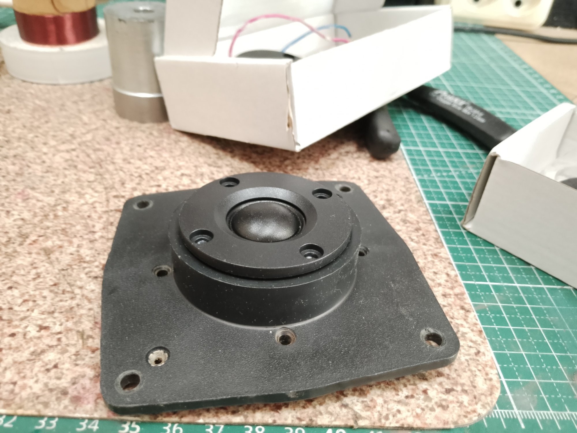

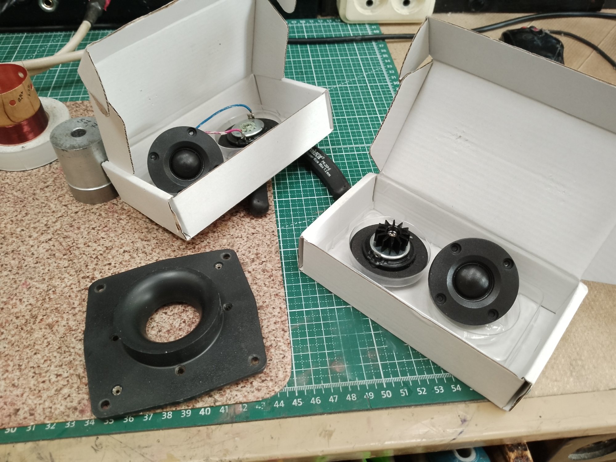

Эм, я просто приложил пищалку к пластику от 6гдв-4 чтобы показать Перигелию какая она по размерам и как может заменить собой этот фланец, сам я её на такой трон ставить естественно не собираюсь, я пока даже не решил куда буду ставить её.
Мне кажется, это был пример как приспособить новый ВЧ вместо 6ГДВ-4, а не готовая конструкция.
Опять же, идея неплохая, как мне кажется, хоть и требует особого внимания к фазовому согласованию в моем случае с Кливером.

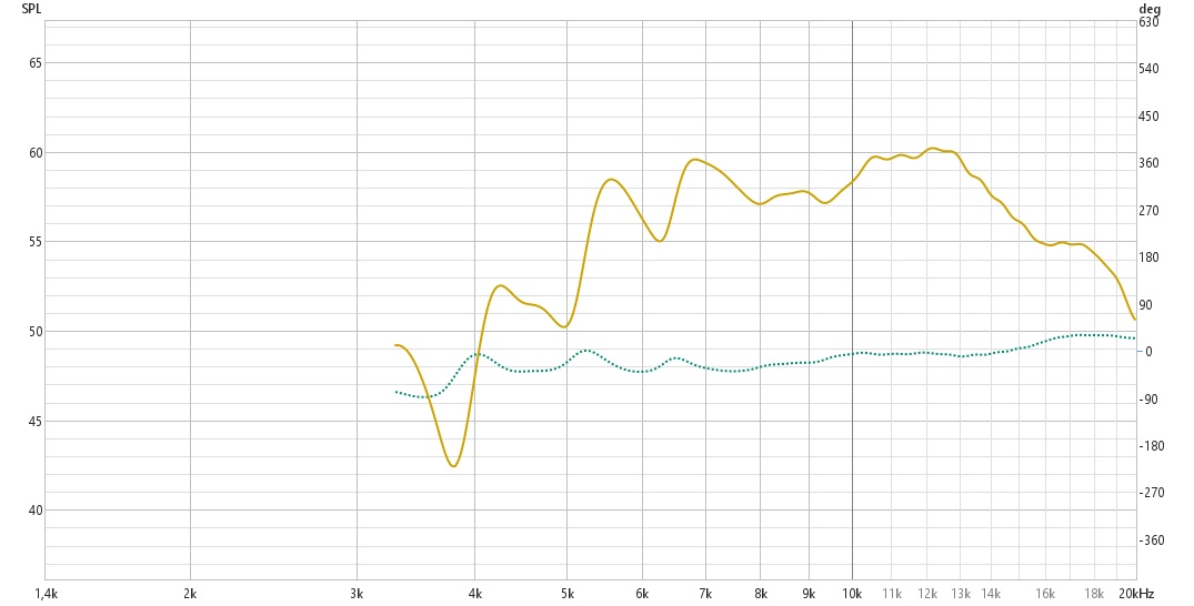

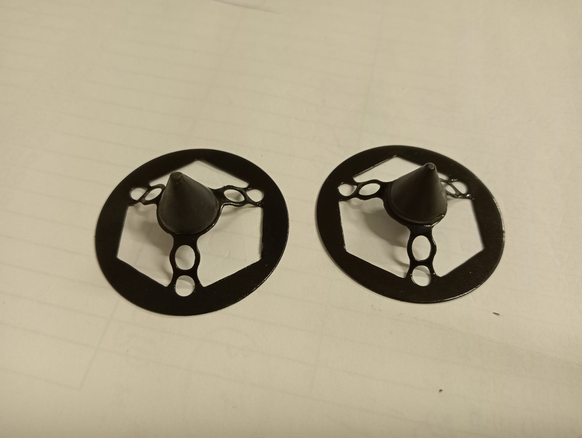

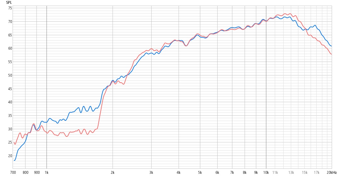

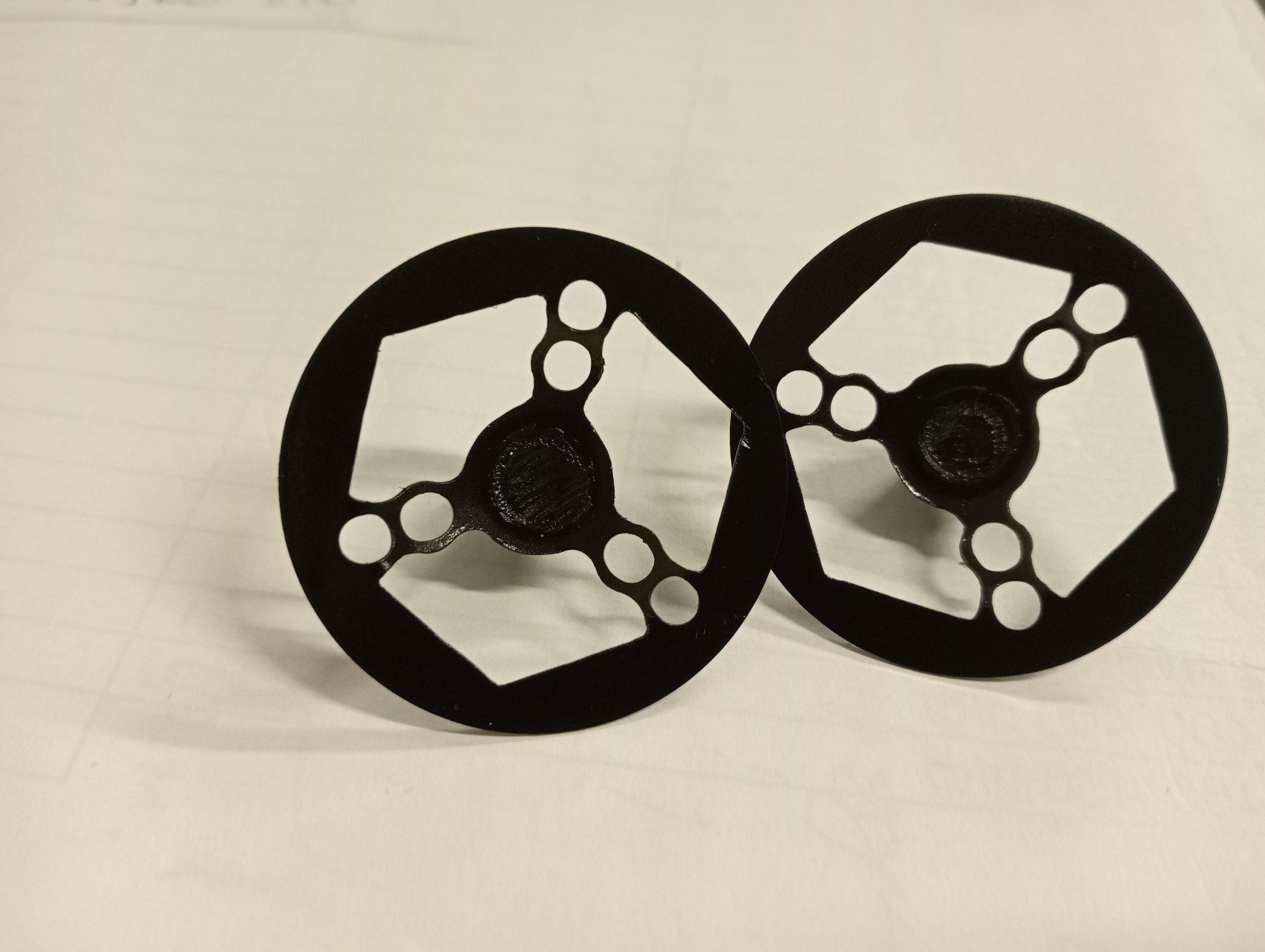

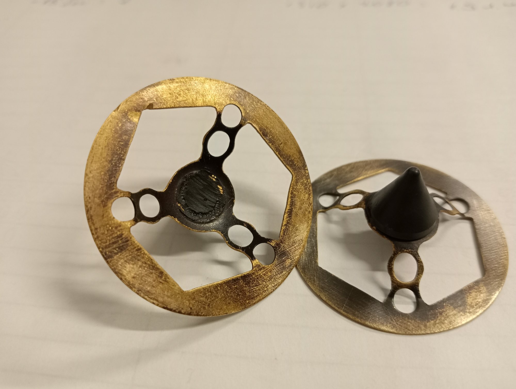

Решил всё же попробовать уменьшить влияние сеточки на АЧХ.
Сеточку доработал бормашиной и надфилем, покрасил, динамики пересобрал.
Замерил АЧХ:
ФВЧ 3-го порядка, 3.2кГц точка среза.
Высота микрофона над динамиками 25см, по оси.
По мощности не выставлял, хотел форму увидеть.
(Менял длительность окна измерений, не повлияло ни на что)
Можно сказать, я доволен :D
    188.9 KB · Просмотры: 55
Как-то слишком большая разница с предыдущими измерениями.
Мне кажется что дело было не в сетке а в сборке подвижки - может быть плохо отцентрована была в прошлый раз или касалась чего-нибудь.
А так - кажется уже неплохо, наклон убрать и будет ровная полка до 13кГц
А как "убрать наклон"? Я уже не раз видел АЧХ 6ГДВ-4 с переделкой на мягкий купол, и у всех такая беда с завалом самых ВЧ.
Хороший, кстати, вопрос. Как?
В продаже есть фенольные подвижки, более жесткие, как я понимаю, но на них может сильно вырасти резонансная частота и будет то же самое, что и с родной подвижкой.
Как вариант, еще может быть, что микрофон "врёт", у меня капсюль на палочке без калибровки.
