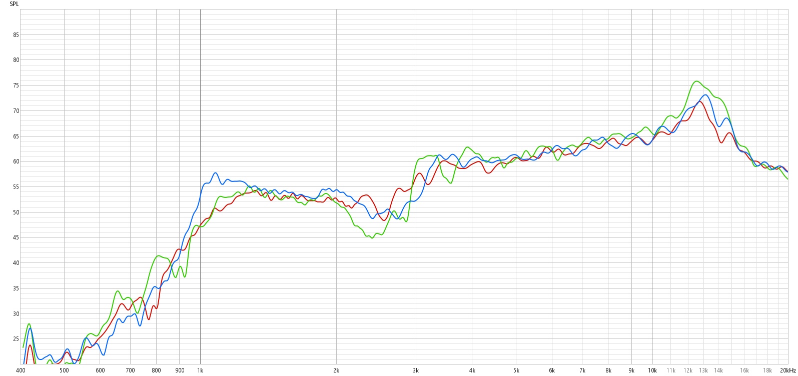

Резонансные частоты издевательств экспериментальных подвижек:
Зеленый - ткань, красный - метал, оранжевый - ПЭТ сток.

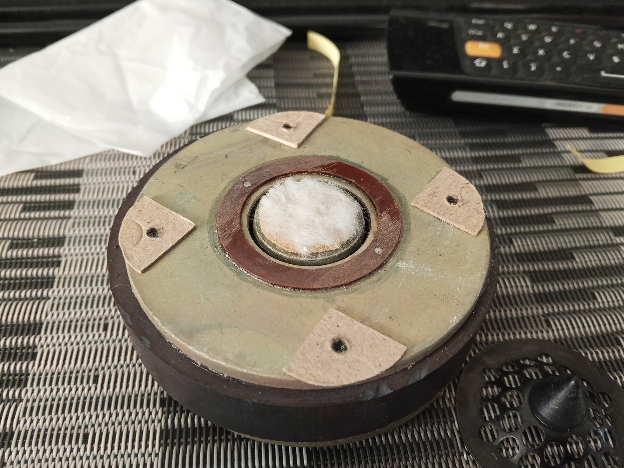

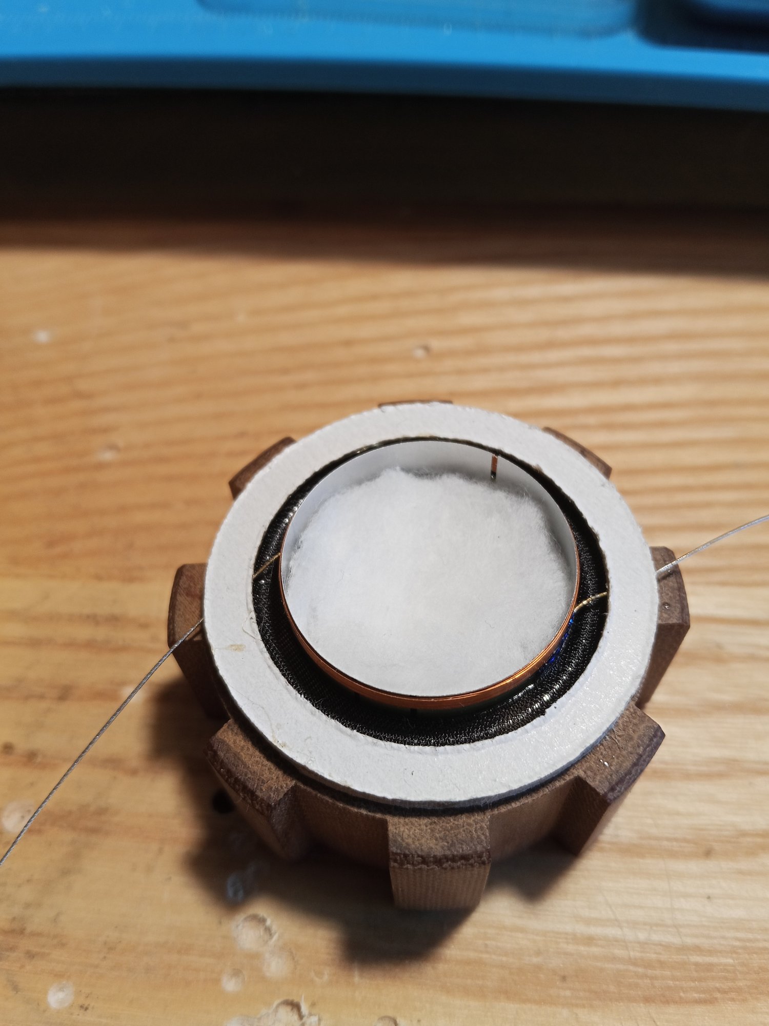

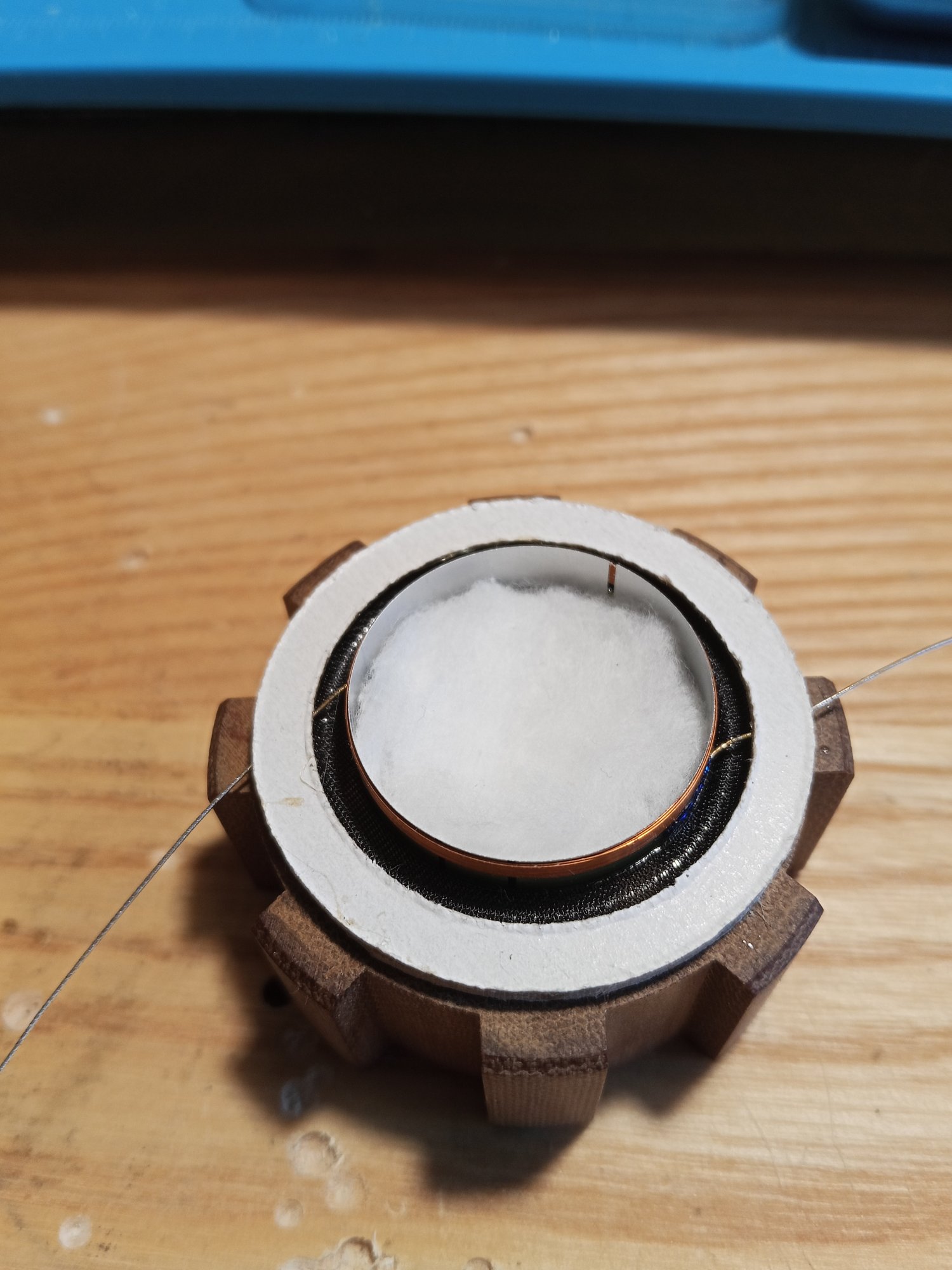

Я решил попробовать наклеить на керн тонкий фетр, авось.
Но сильно лучше не стало. Потом попробовал немного ваты добавить.
Потом еще и еще. Добавил ведро ваты.
С десятого раза угадал сколько ваты надо было для эффекта (в данном случае максимального).
Снял АЧХ. ФВЧ 1-го порядка на 2,5кГц, сглаживание 1/24. Динамик установлен почти штатно под пластиковую морду 10АС-232, расстояние до микрофона 30см.
Зеленая - без фетра и ваты, синяя - фетр на керне, красная - фетр на керне + вата.
Не идеал, но мне больше нравится, чем было. Возможно, получу на музыке резкий звук, который я люблю.

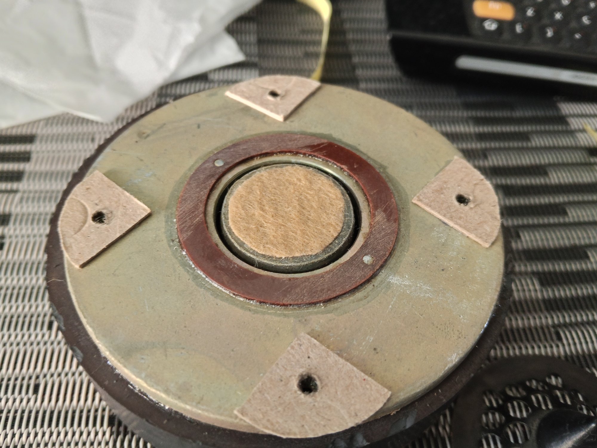

Приехали китайские тканевые "прозрачные" подвижки. На вид так ничо. Каркас катушки, на вид, алюминиевый. Легкие.

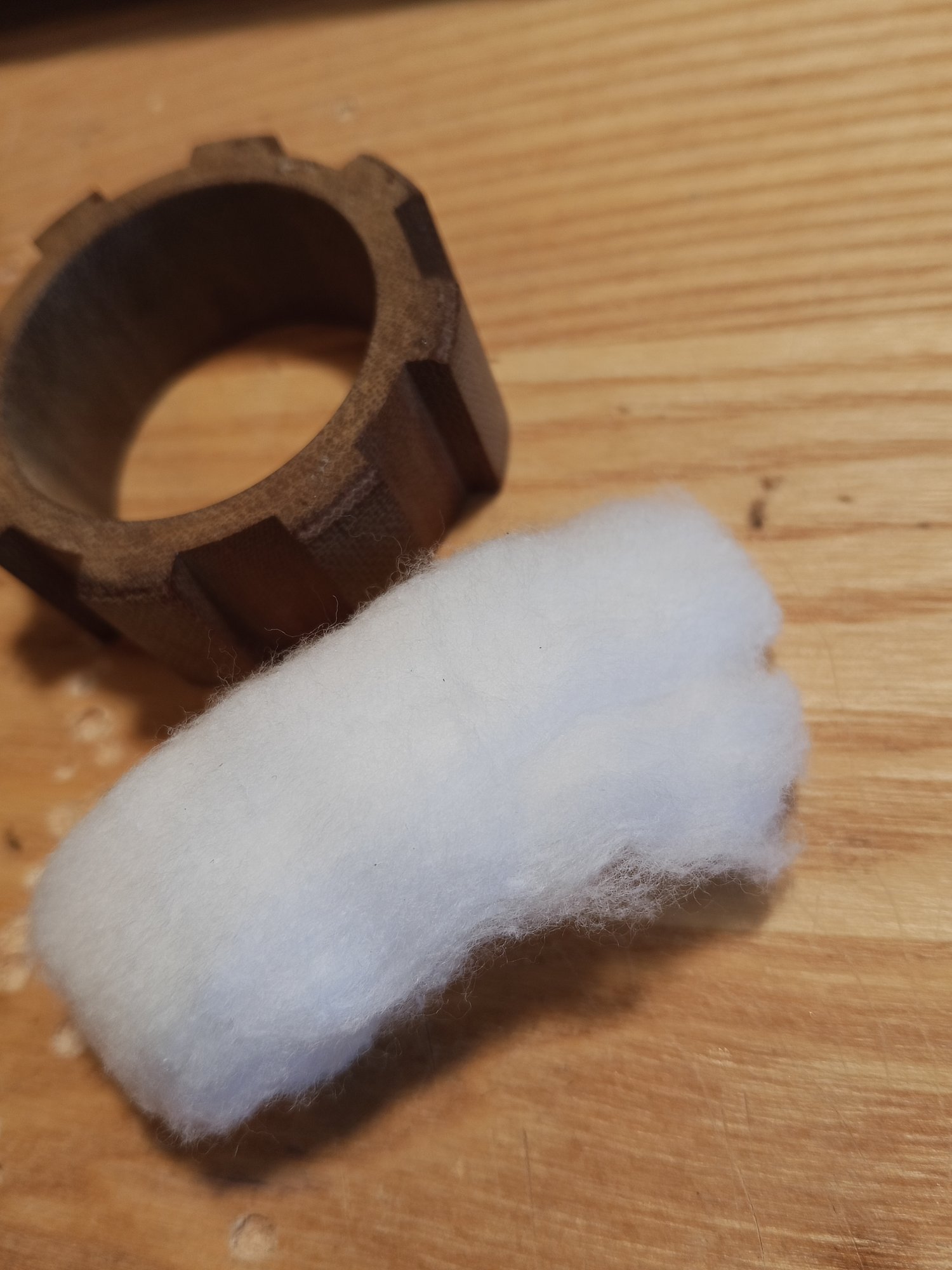

Добавил ваты, доклеил картонные кольца, установил и порадовался прямо, учитывая цену в $4 за пару подвижек.
Импеданс не идеальный. Так и не понял почему.

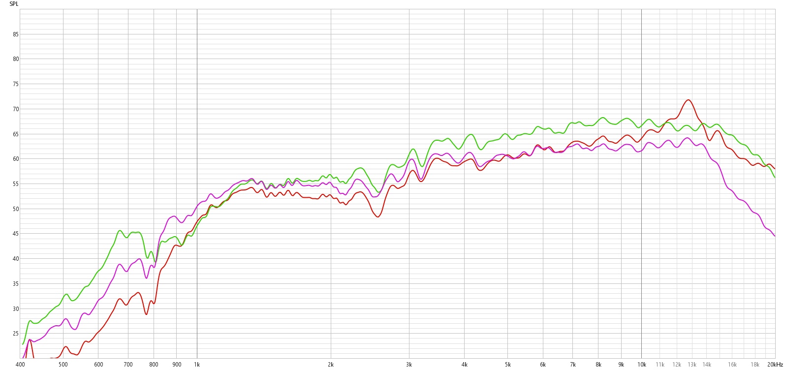

Но за то АЧХ:
Красная - метал на тканевом подвесе, фиолетовая - шелк (типа польский под 6ГДВ-4), зеленая - прозрачная китайская ткань.

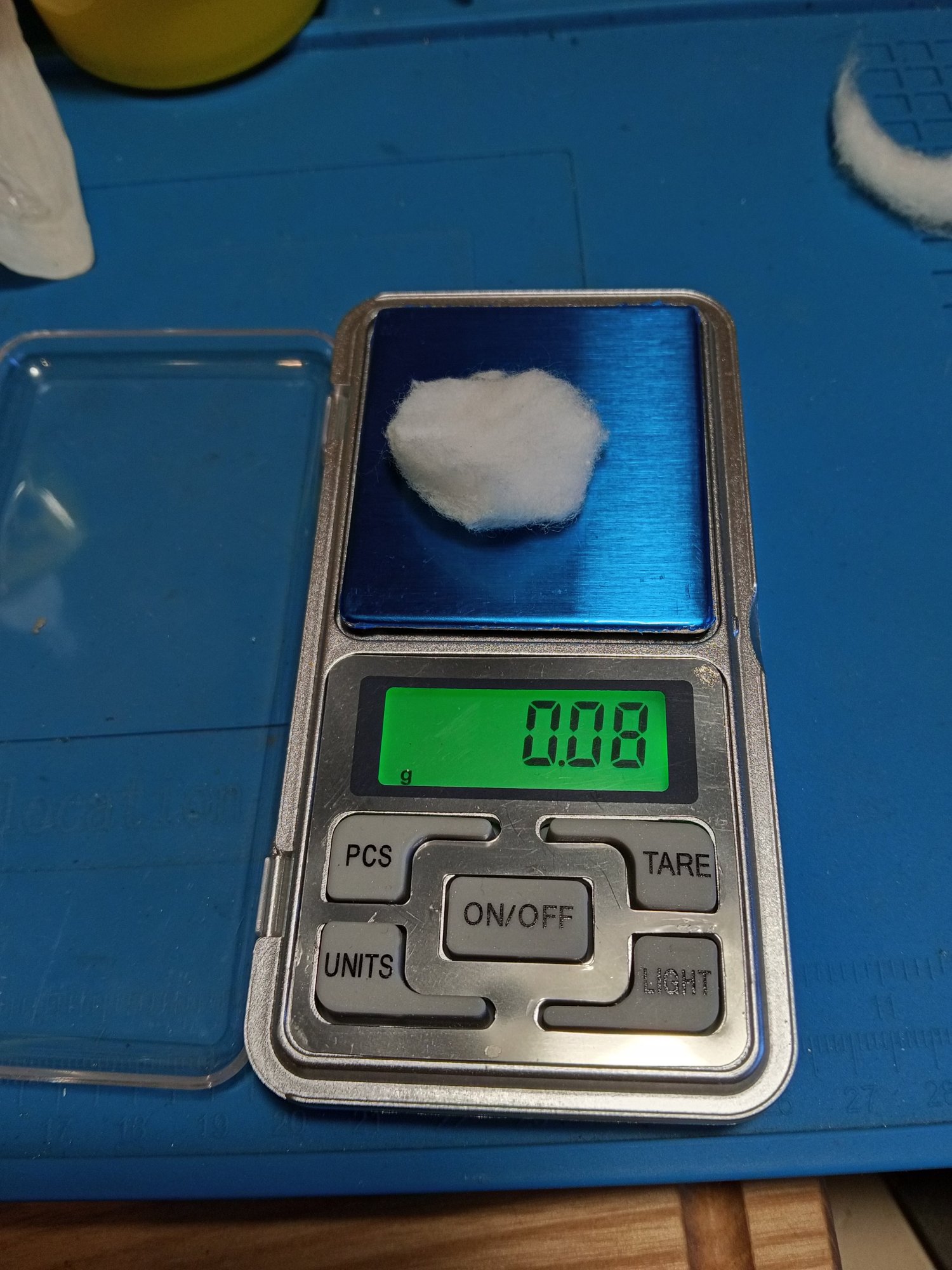

P.S. Решил, наконец, вопрос качественной ваты с помощью жены, которая накупила мне образцов. Самой лучшей оказалась косметическая в шариках по 37грн за мешок:

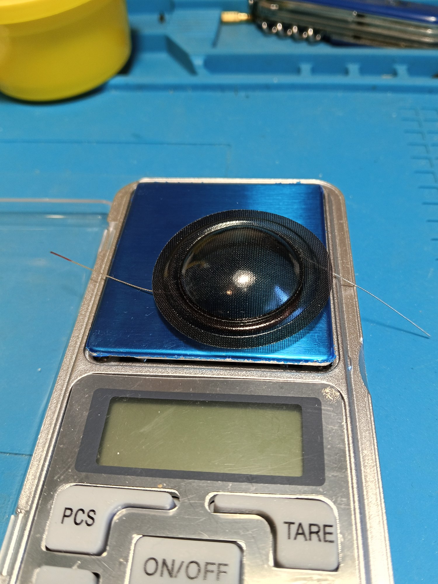

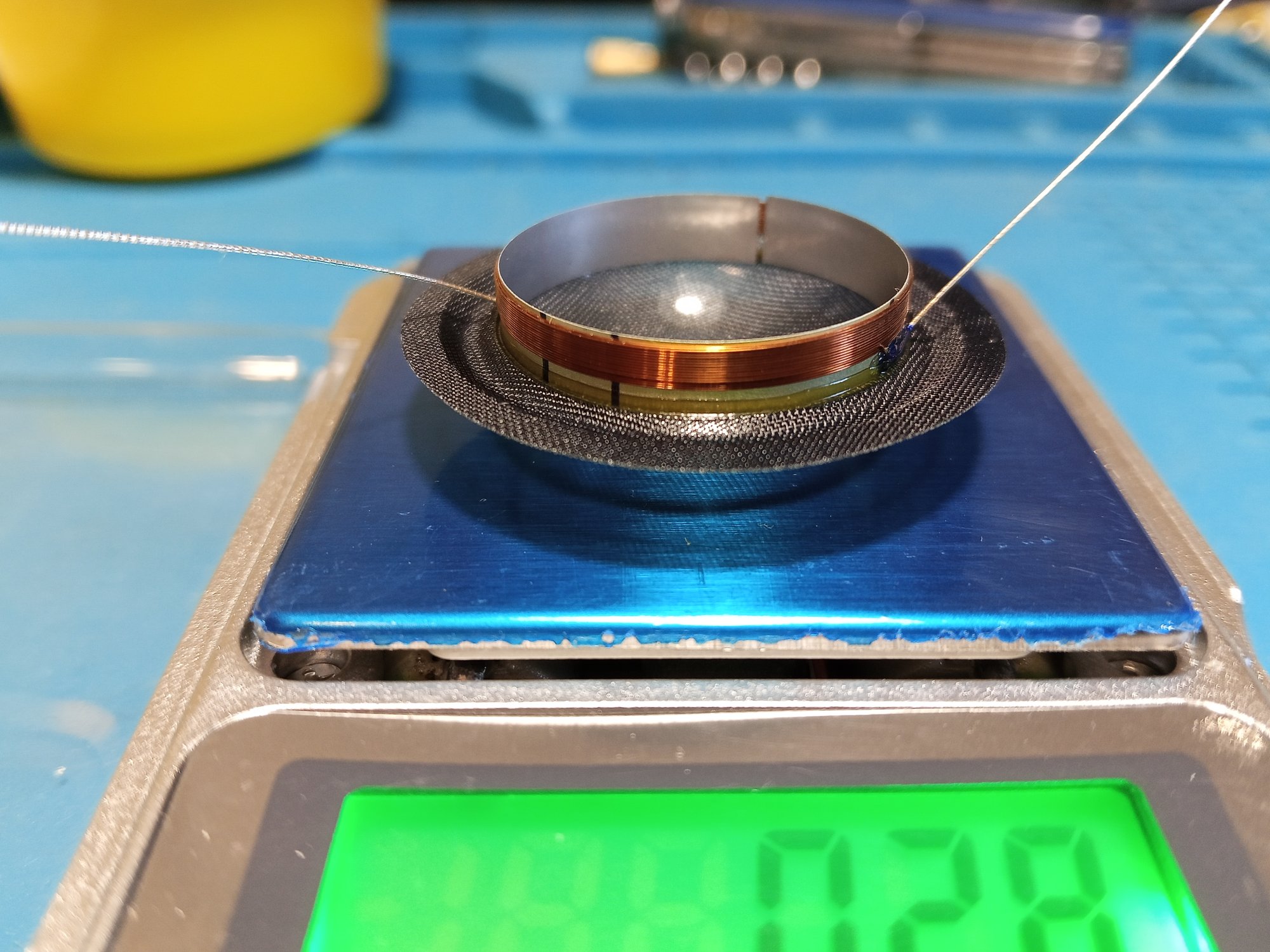

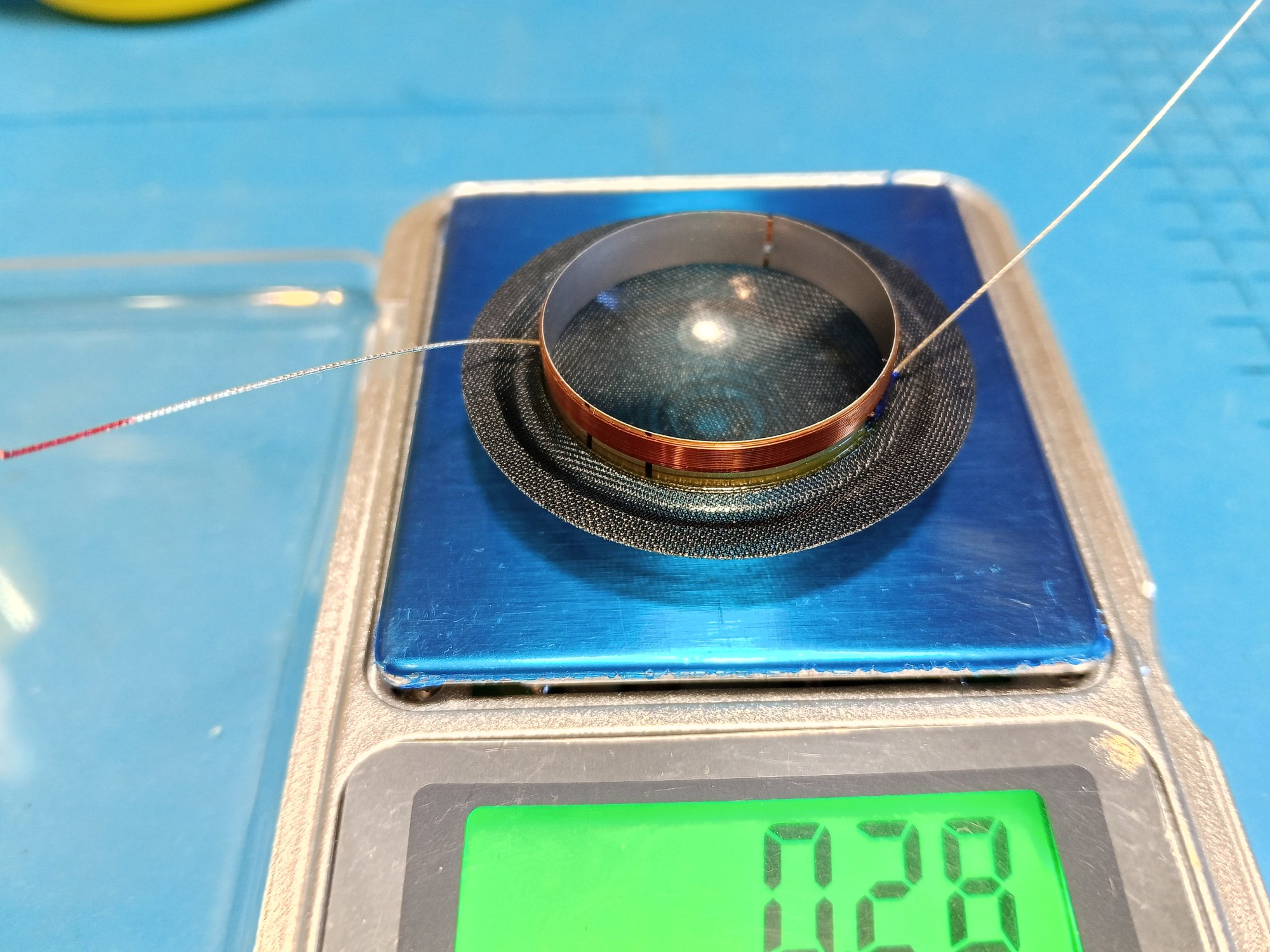

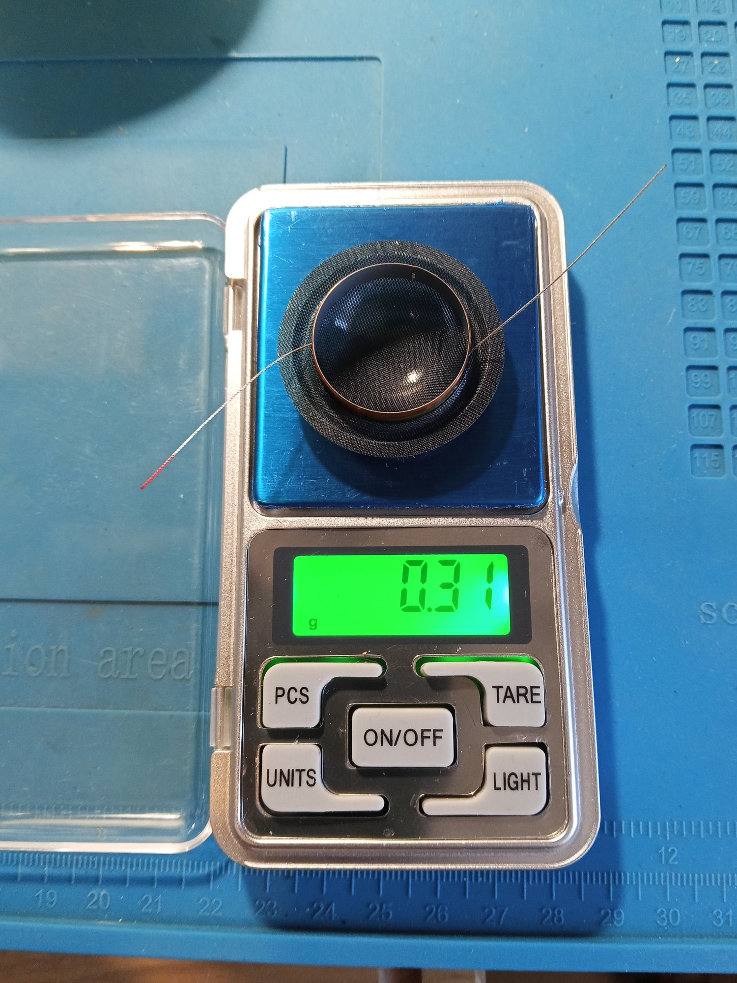

Так он алюминиевый и есть. И толщина у него в пределах 0,025....0,030 мм.
Попадётся насмерть горелая пищалка с таким каркасом - обязательно измерю толщину и вес. Вот только сомнения берут, возьмут ли весы с двумя нолями после запятой его вес?
Не поленился, посчитал.
При высоте каркаса в 5 мм и длины в 80 мм, и толщины в 0,03 мм. Удельном весе алюминия в 2,7 гр/см.куб = 0,0324 грамма.
Мои весы должны взять этот вес.
При случае измерю!
Посмотреть вложение 179813Посмотреть вложение 179804Посмотреть вложение 179805Посмотреть вложение 179806
Посмотреть вложение 179807Посмотреть вложение 179808

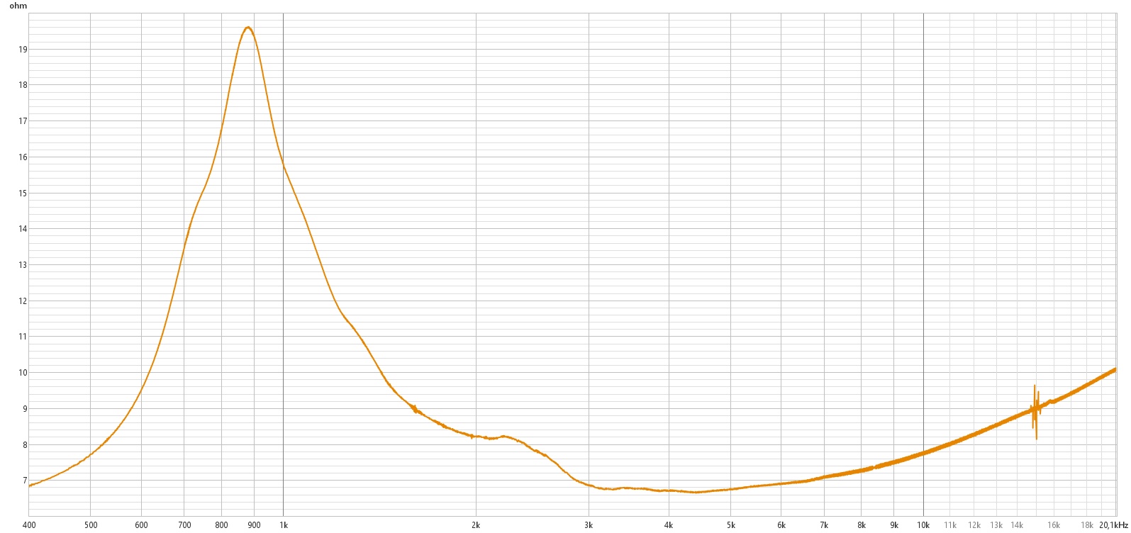

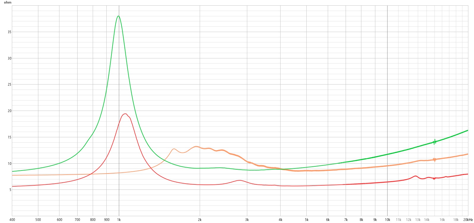

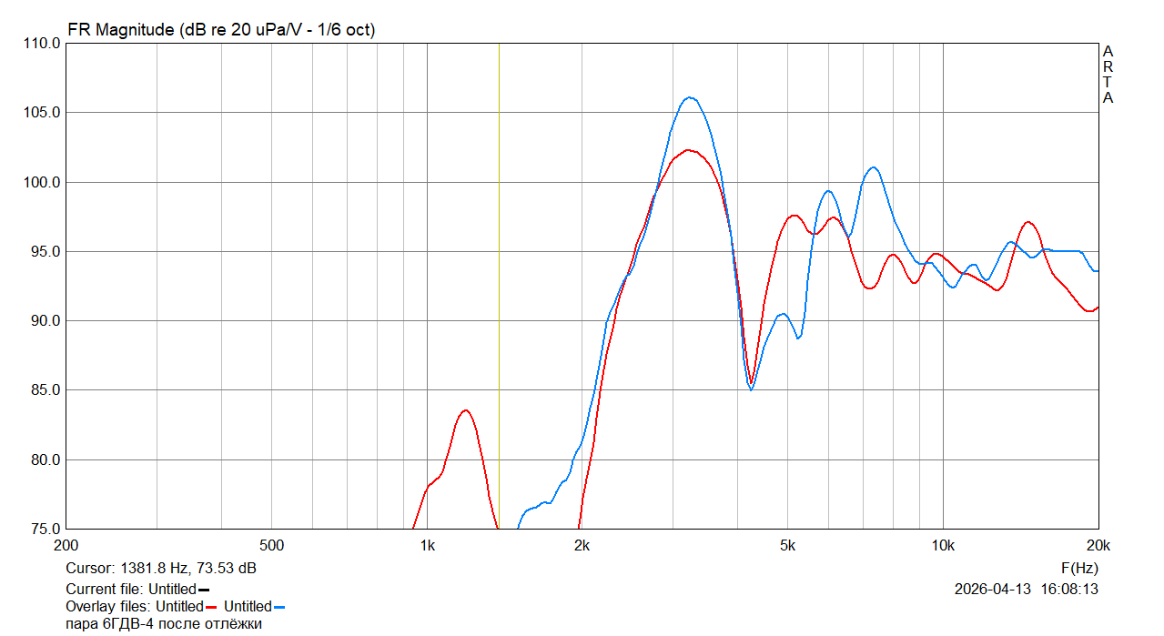

Но за то АЧХ:
Посмотреть вложение 179809Посмотреть вложение 179810
Очень даже хорошо. И в чуйке прибавила и в линейности. Дотянула бы до 17к герц в линейку, цены бы ей не было. Надо что-то подобное попробовать с 10гд35 и 10гдв2.
Превосходный результат, шикарная лабораторка, браво. Только не показываейте в 1/24, хотя бы в 1/9 октавы, лучше в 1/6 smile_8

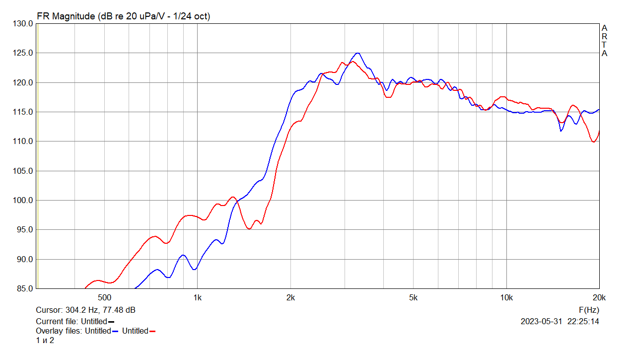

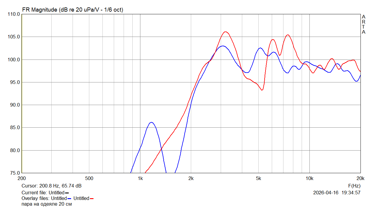

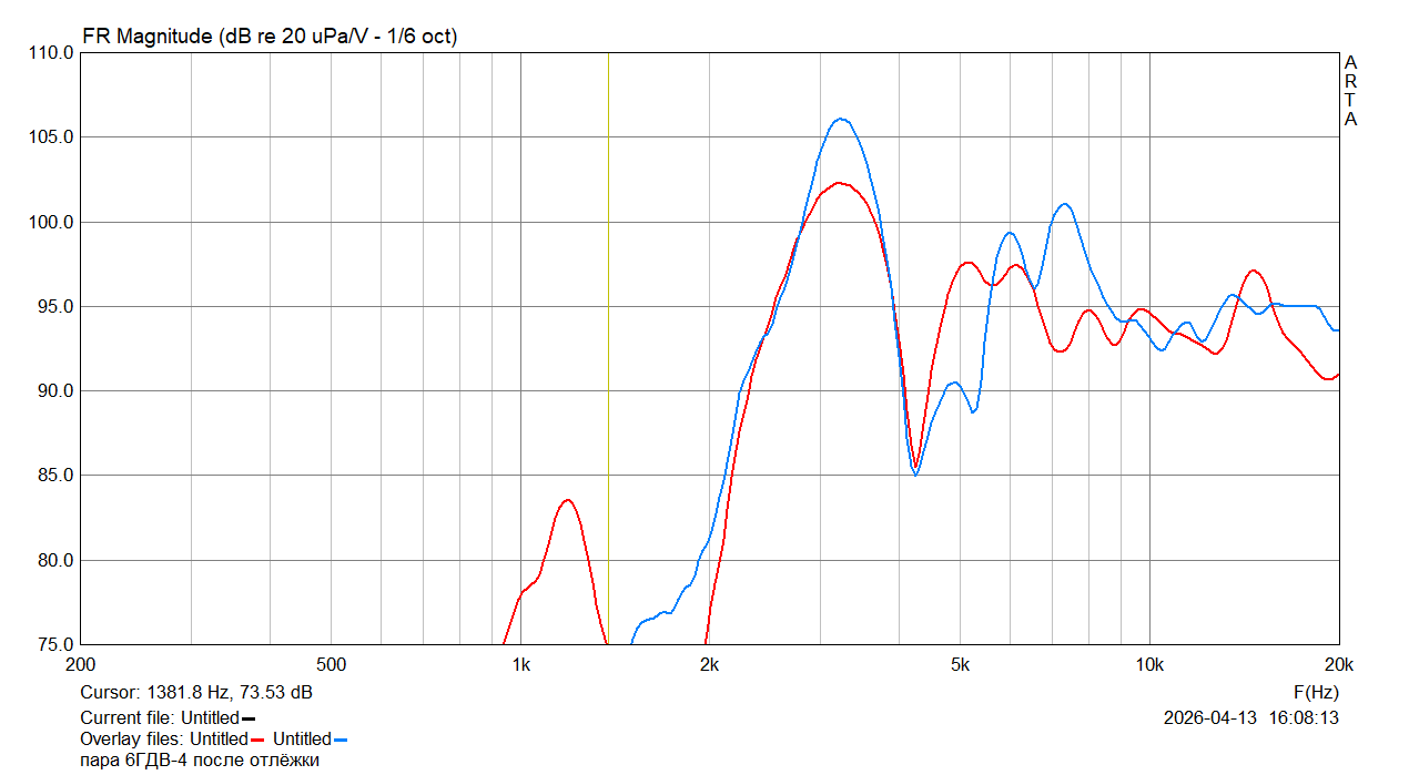

А если сейчас повторить с тех же 20 см?
Повторил.
Острый провал 4,2к тут #229 был вызван отражением от передней панели и буртиков корпуса Эс-90. Остальные бяки остались! Совершенно непохоже на АЧХ трёхгодичной давности. Криво, немонотонно, огромное расхождение в паре.

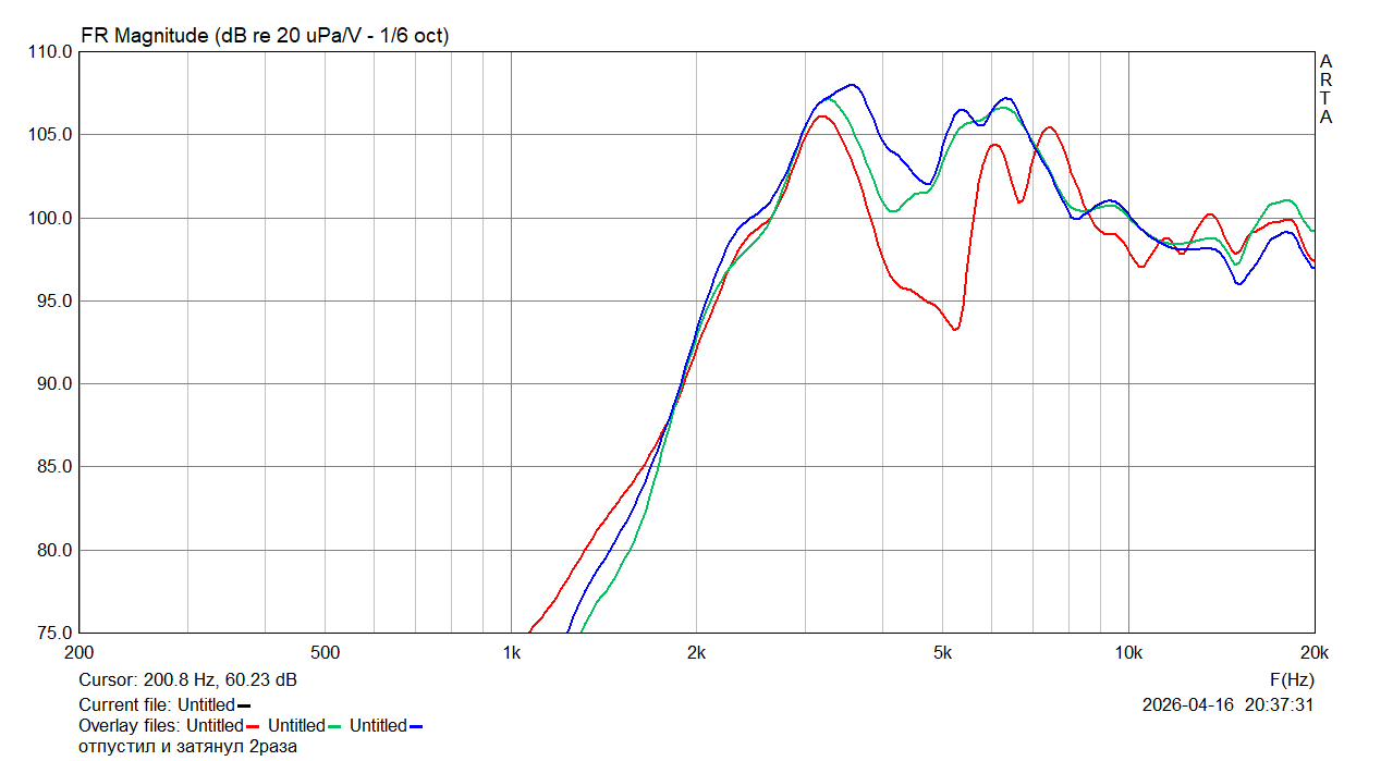

Взял красного*, два раза отпустил и затянул винты. Немного попустило.
Зелёный - один раз, синий - два раза.
