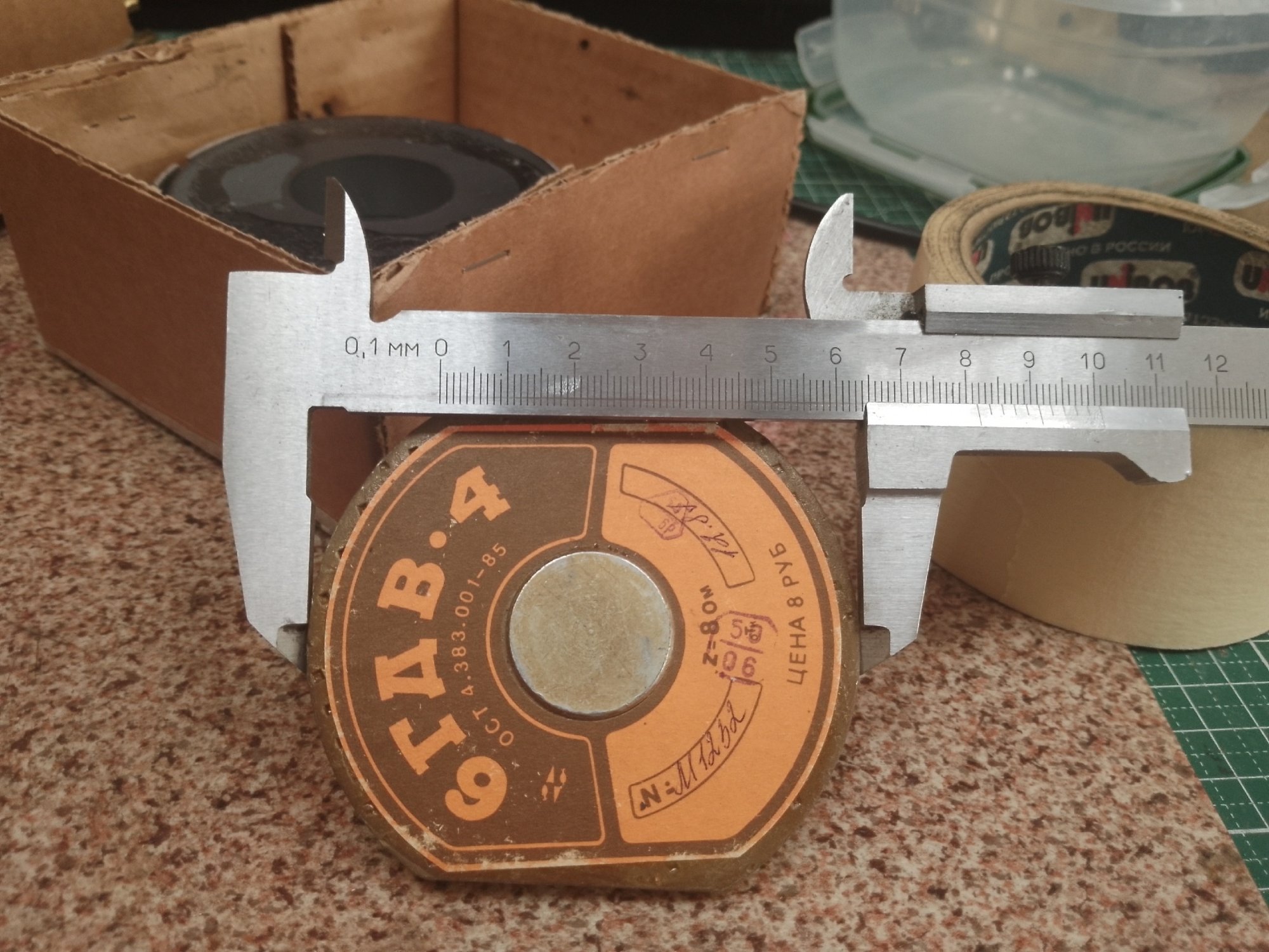

6ГДВ-4-8 (6ГД-13)

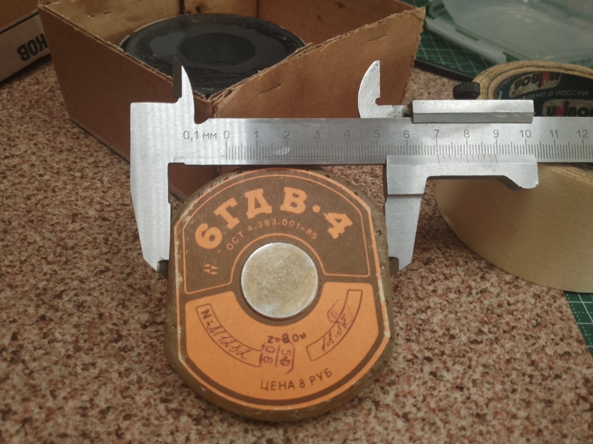

Решил тоже из пары 6ГДВ-4-8 сделать человеков.
Это поздние динамики 87го года, думается 6ГД-13 должны быть лучше, ну имеем то что имеем.
Я пытался заставить звучать стандартные лавсановые подвижки, но результат совсем не впечатлил. Поэтому приобрёл пару пар на пробу шёлковых из поднебесной.
Но поговорить сейчас хотел не о подвижках, до них дело дойдёт конечно, но потом.

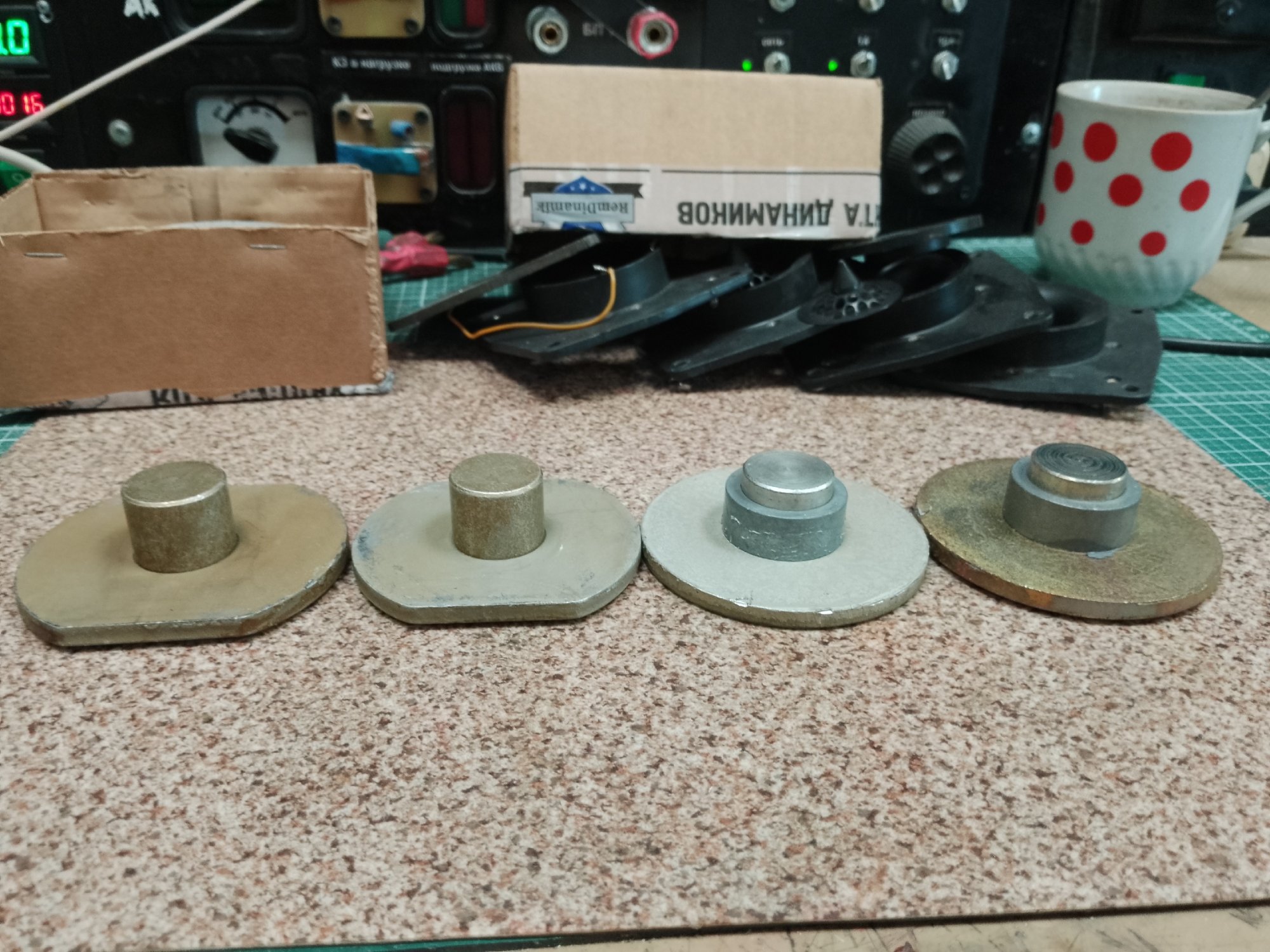

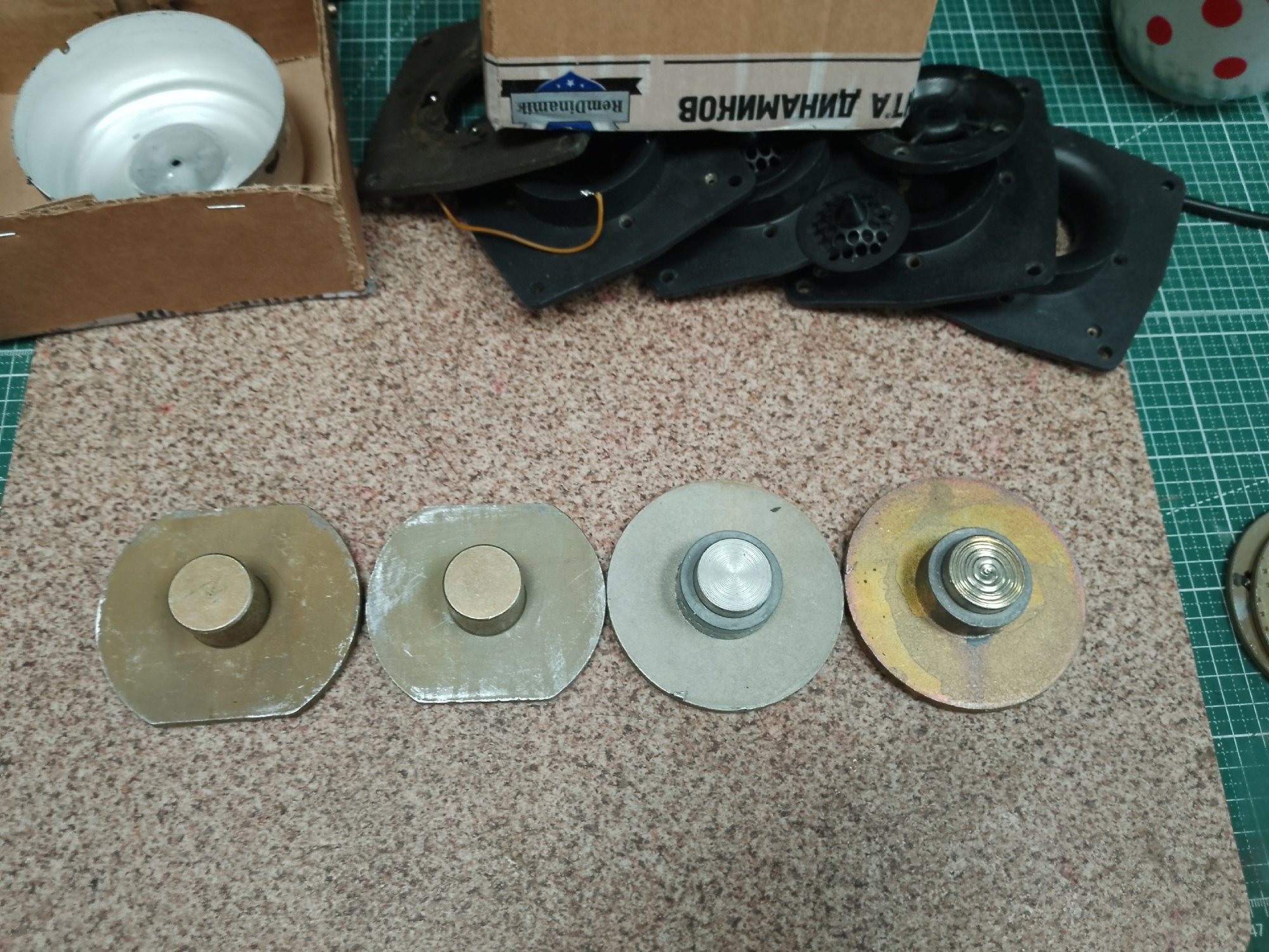

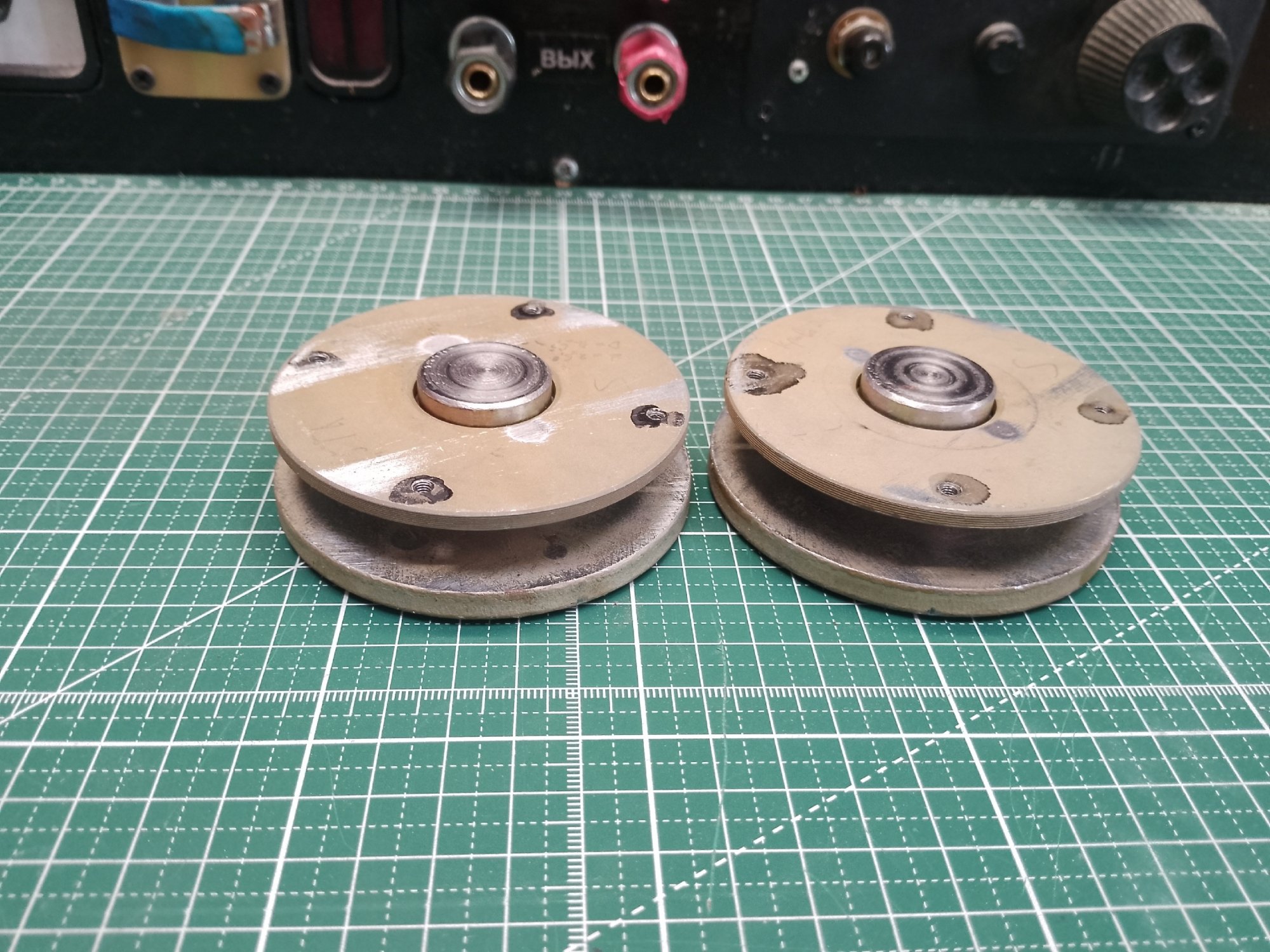

Подумалось правильным для начала перебрать МС. Заодно решил сравнить магнитную цепь 6гдв-4 с 6гдв-6 и 6гдв-7, по одному экземпляру которых есть в наличии.

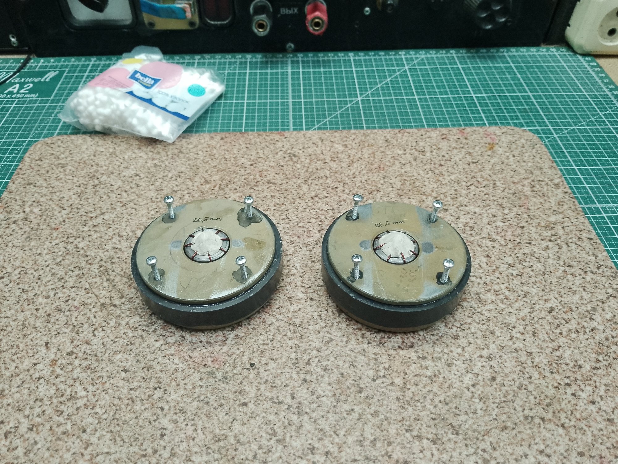

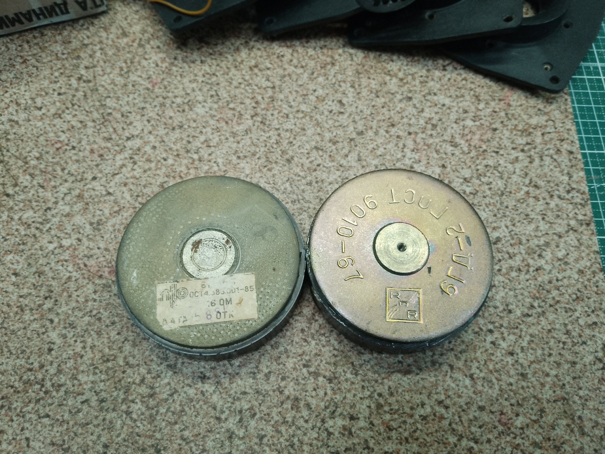

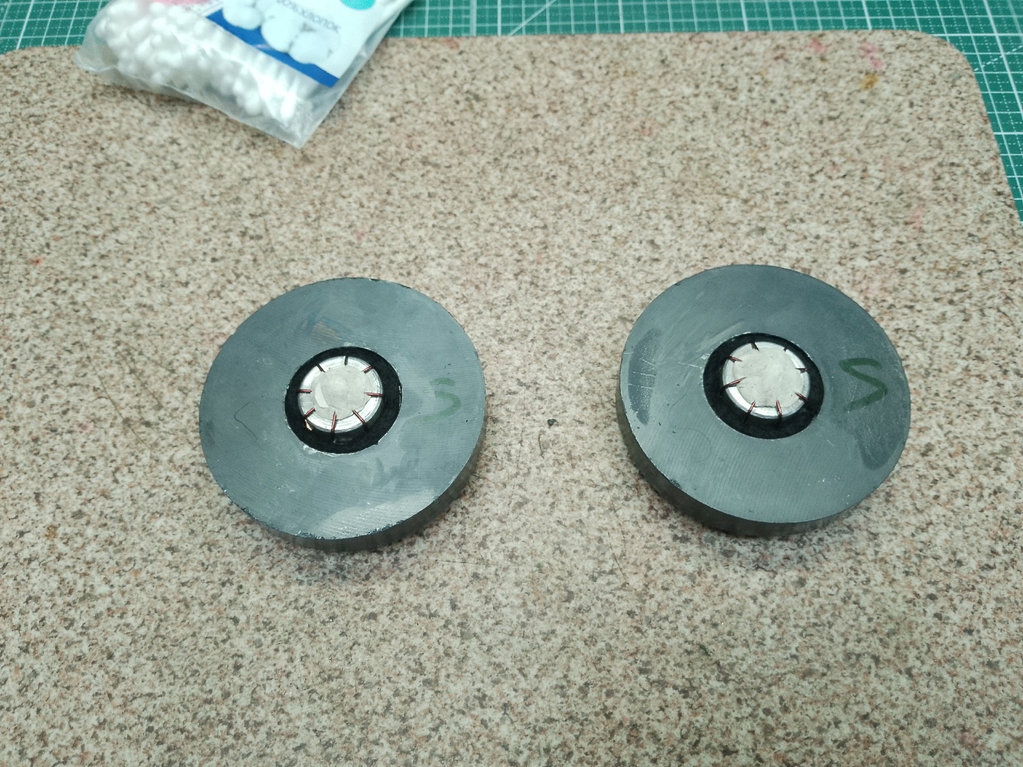

Ради этих целей разобрал все 4 магнита.

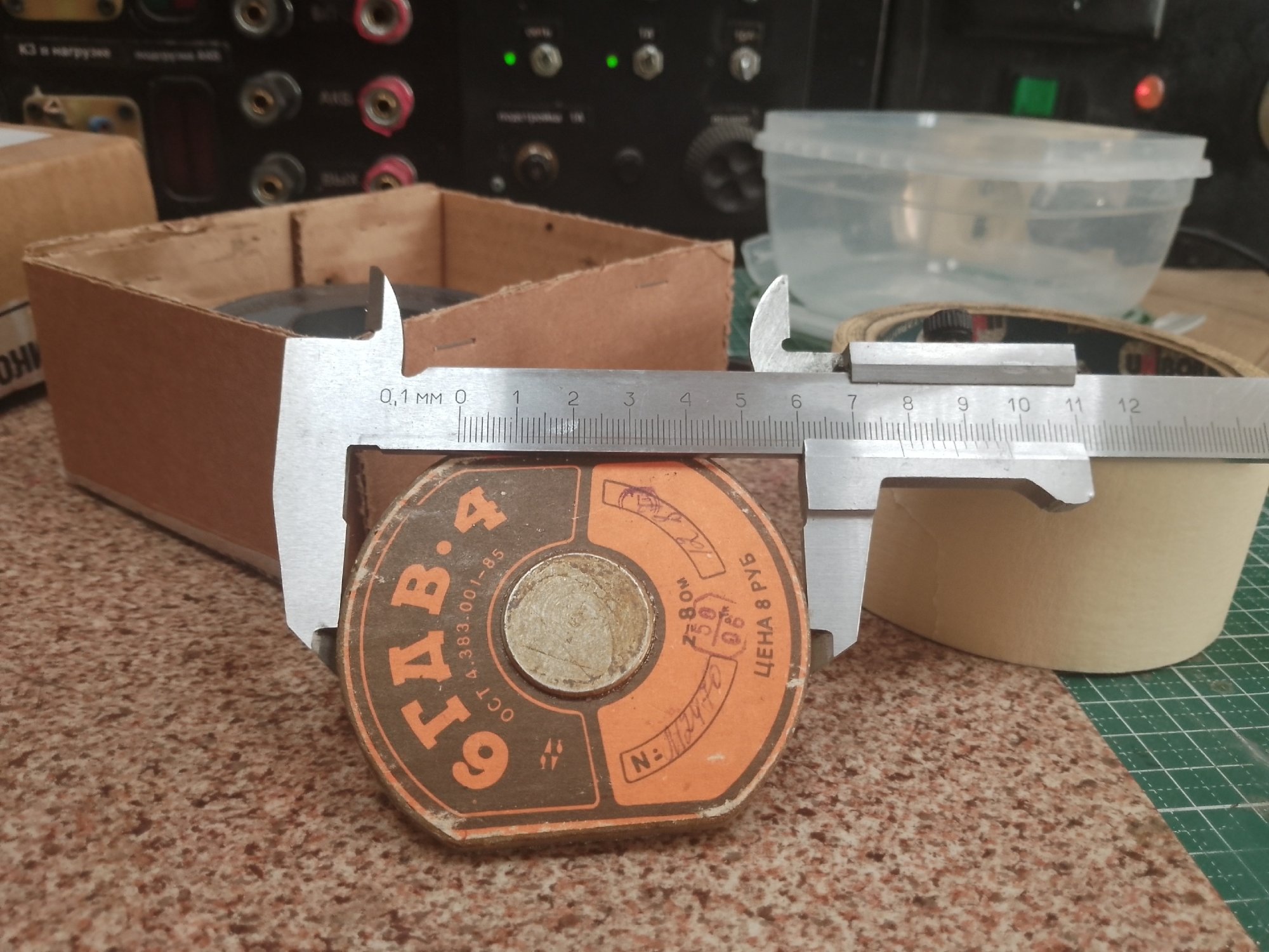

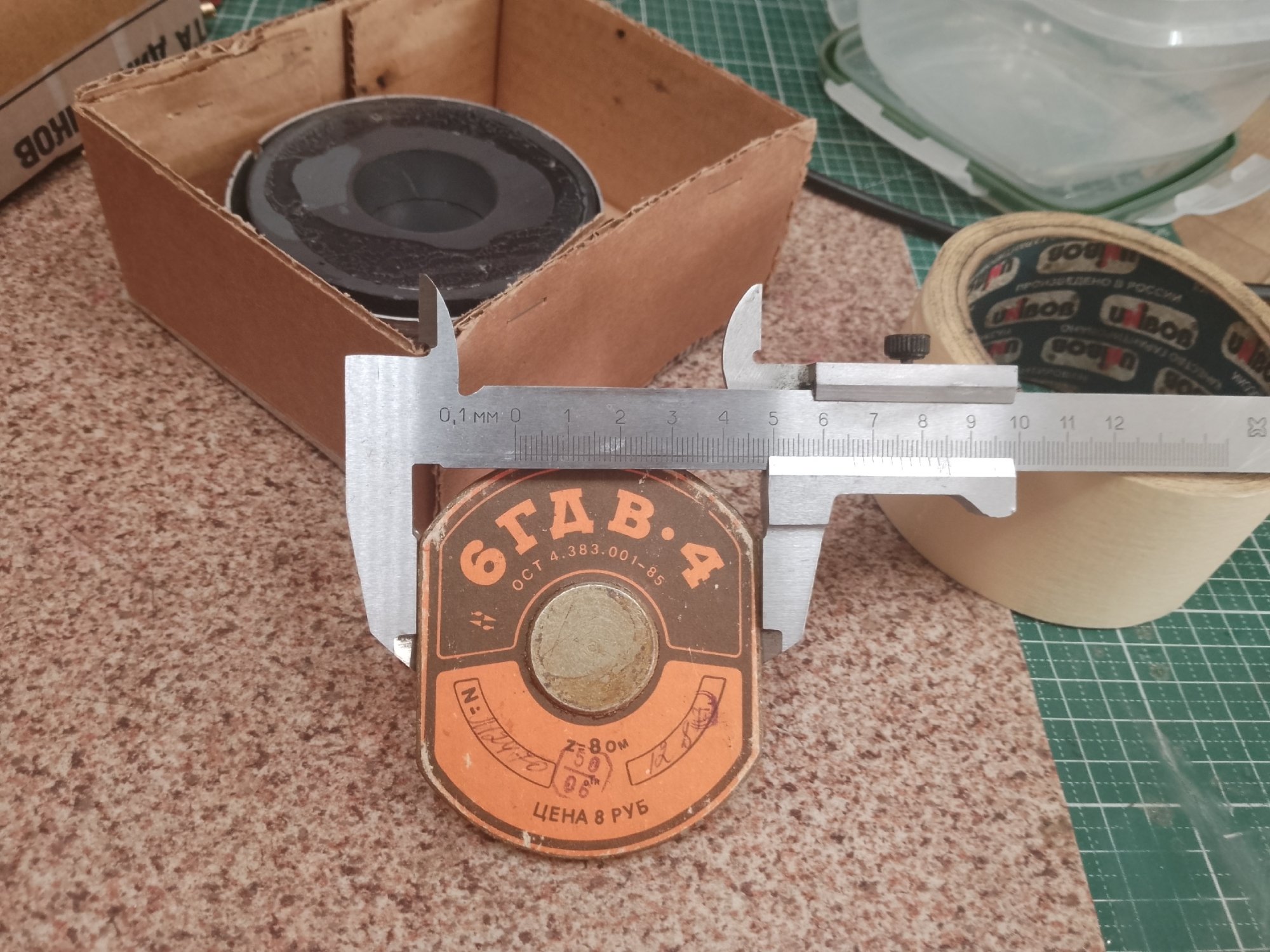

Ширина и высота зазоров у всех динамиков примерно равна, т.е. керн 25мм, диаметр отверстия верхнего фланца 26.5мм, высота зазора 4мм.
Верхний фланец 6гдв-6 при этом очень толстый, миллиметров 7, у 6гдв-7 - 5мм, а у 6гдв-4 - тоненькие, по 4мм, т.е. в высоту зазора.
У 6гдв-6 и 6гдв-7 на керне внутри МС предположительно алюминиевая втулка, занимающая почти всё пространство, выполняющая (как я понимаю) функцию короткозамкнутого витка.
У 6гдв-4 - ничего подобного.
Нижние фланцы у 6гдв-6 и 6гдв-7 внушительные - толстые и большие по диаметру.
У 6гдв-4 - тоньше, и тут вообще непонятно что. они сильно отличаются геометрическими размерами друг от друга.

В ширину и по диаметру один фланец меньше другого на 4мм.
Оба фланца уступают диаметром 6гдв-6 и 6гдв-7.
Отличительной особенностью 6гдв-4 можно назвать разве что миллиметровые фаски на верхнем фланце, в результате чего наибольшая индукция достигается на двухмиллиметровом отрезке
зазора при общей высоте в 4 мм. Т.е. высота намотки катушки у 6гдв-4 меньше чем у 6гдв-6 и 6гдв-7.

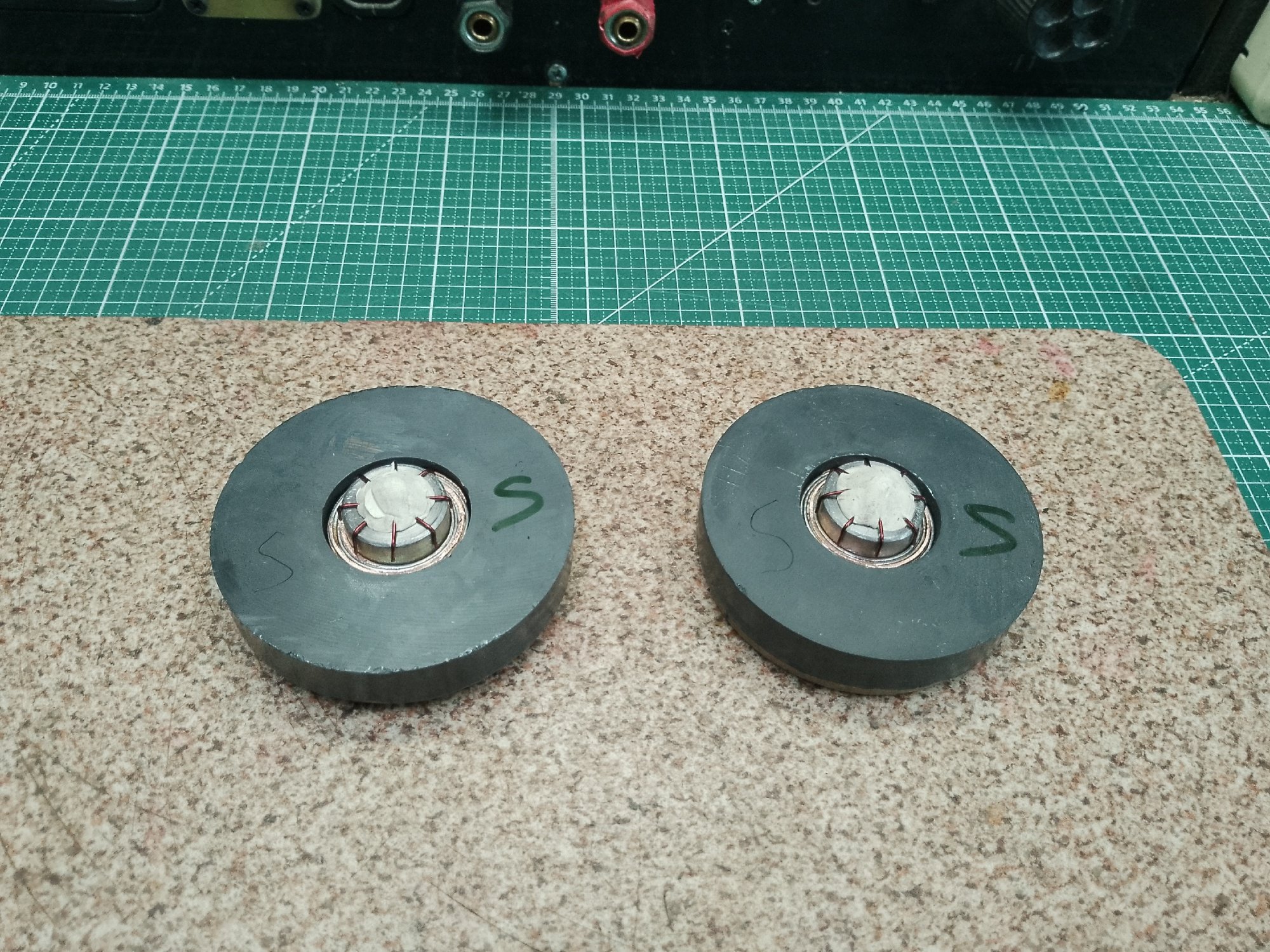

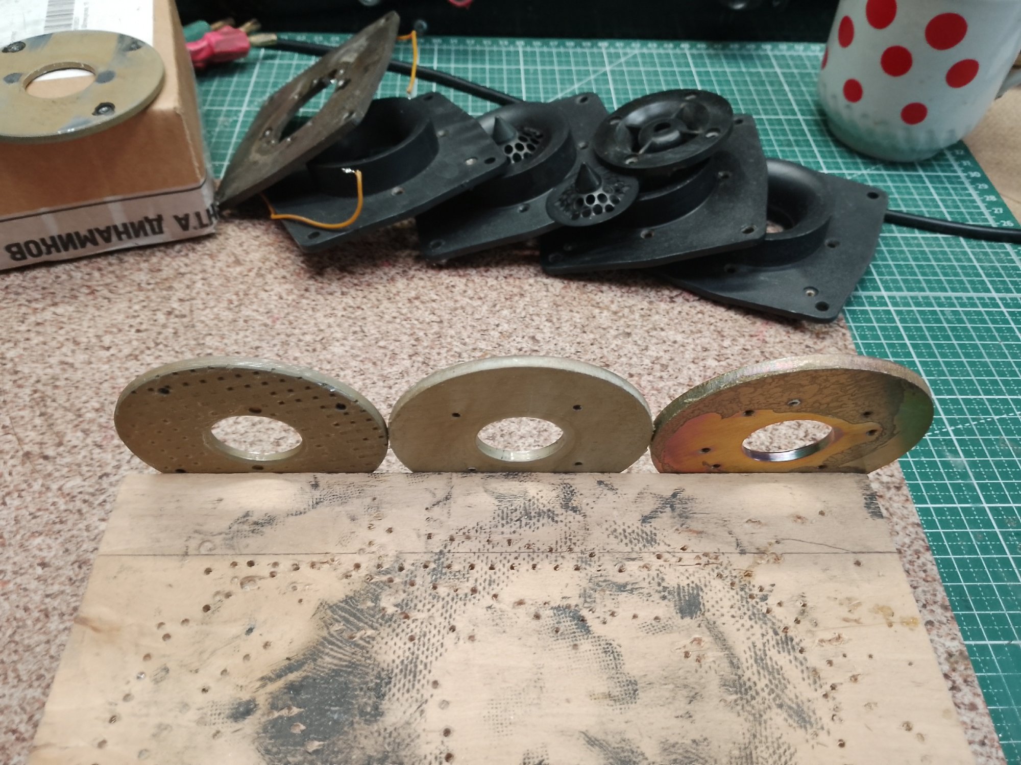

Фланцы с кернами от 6гд-6 отдал в металлоцех на подрезку по высоте. А пока решил чуть дополнить предыдущий пост.
Как-то не особо фотографий магнитных цепей в разборе, покажу, раз случай подвернулся.
rAmDv9C18ZAO2AUsmXGF0tsN7SOmzS2_033kbC7acOLbeql4syEWMTkWf78zrB508iEEcpfJkbtrilXmtocRHfb9.jpgLqfLKSrXlBF2qmM_MI262AnfBjbag165LZAZPcdh8SKQHKXHHYJv7_VLXS8jirZ4foB0myztyT6PgpfvVwrHdRTp.jpgA2whW-KHzMEuG1eON5LP9OCvhA2O9Ku7PjLIOKX8zyTrCPniJlCy4OpCJQ9xAdygHRi-UWr5uoo8cc8kY21cRsTH.jpgomP63GWq9ut8J7PEik1KbFXLGsEFutxvGYNAxQKz9A1pdU96o2dXv0cLnQ9uvQRo11cjwwSWN6bEaOrXbFOfZPpJ.jpg
Kd9puUqzikluG5j-I6aLLCmx_nqKpIEpfB2F7o-QcoLBHeQUCT5N5F0dNZZnzpQNIDc4K3kTCED8vyX5OVazhjL1.jpg-0d_Ie1EGh10BE22gTxY42bL3McxjaTnUvFqL6RNCbuD0Y0iaBN1cPmYT1AZ0GCrx24ld33oBTvtSB4-qxQSB6Yh.jpgYScS24BLBHhqkUGeu_usV8Fy0I0owCWxCQpTkiP0JtkD10U5uHcL1Qn-StxK7XFhRM_dqVcuCYrNtbMpZivBxar5.jpghki_-V5ZQLaQ9RUyyZaGua0Kes4O47LgvuS75SjYePl4OhPb-hOzoUaV_Ok4US2RmLDj6OYMw-ZJeNSVzOooa3i6.jpg

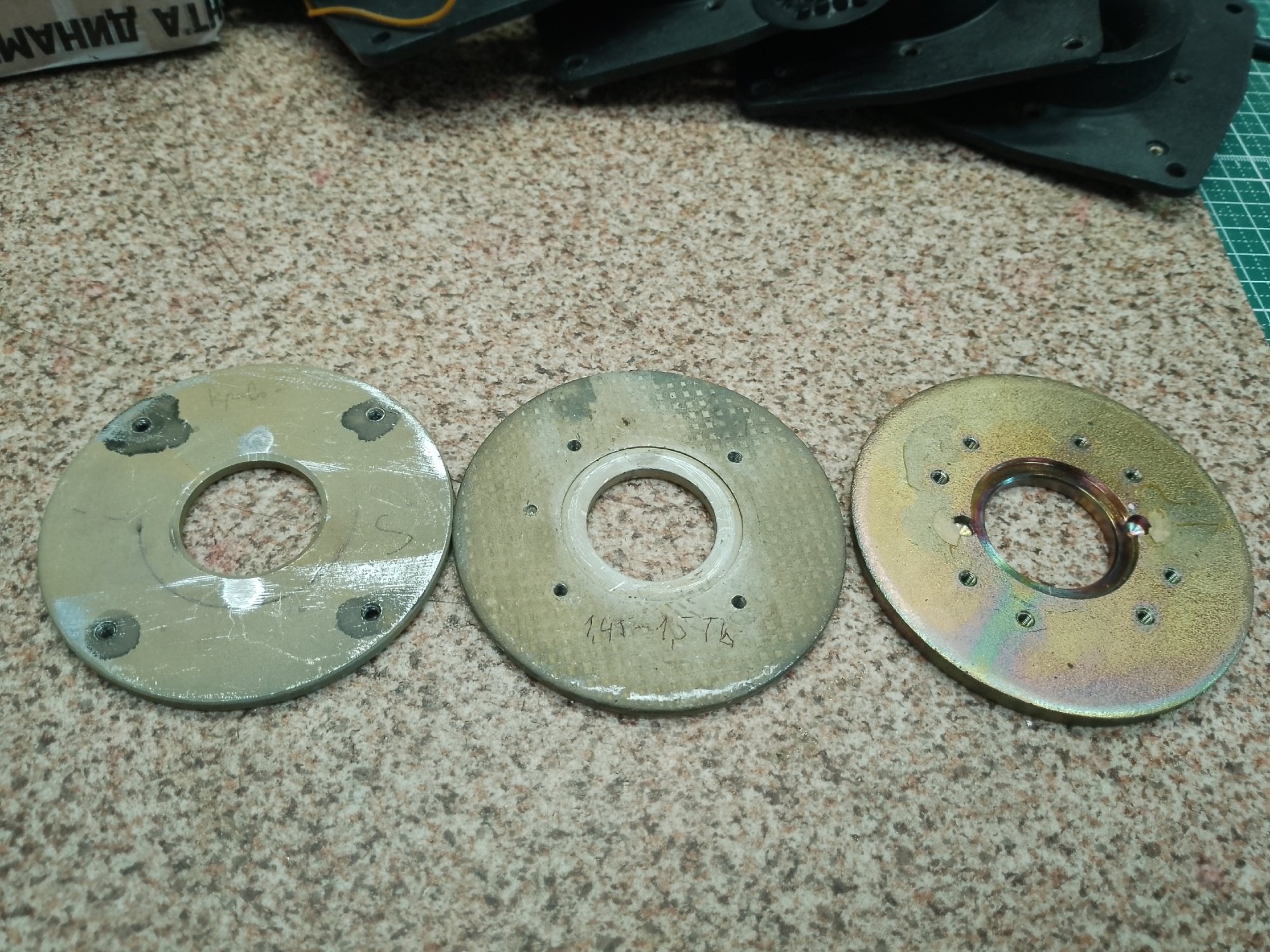

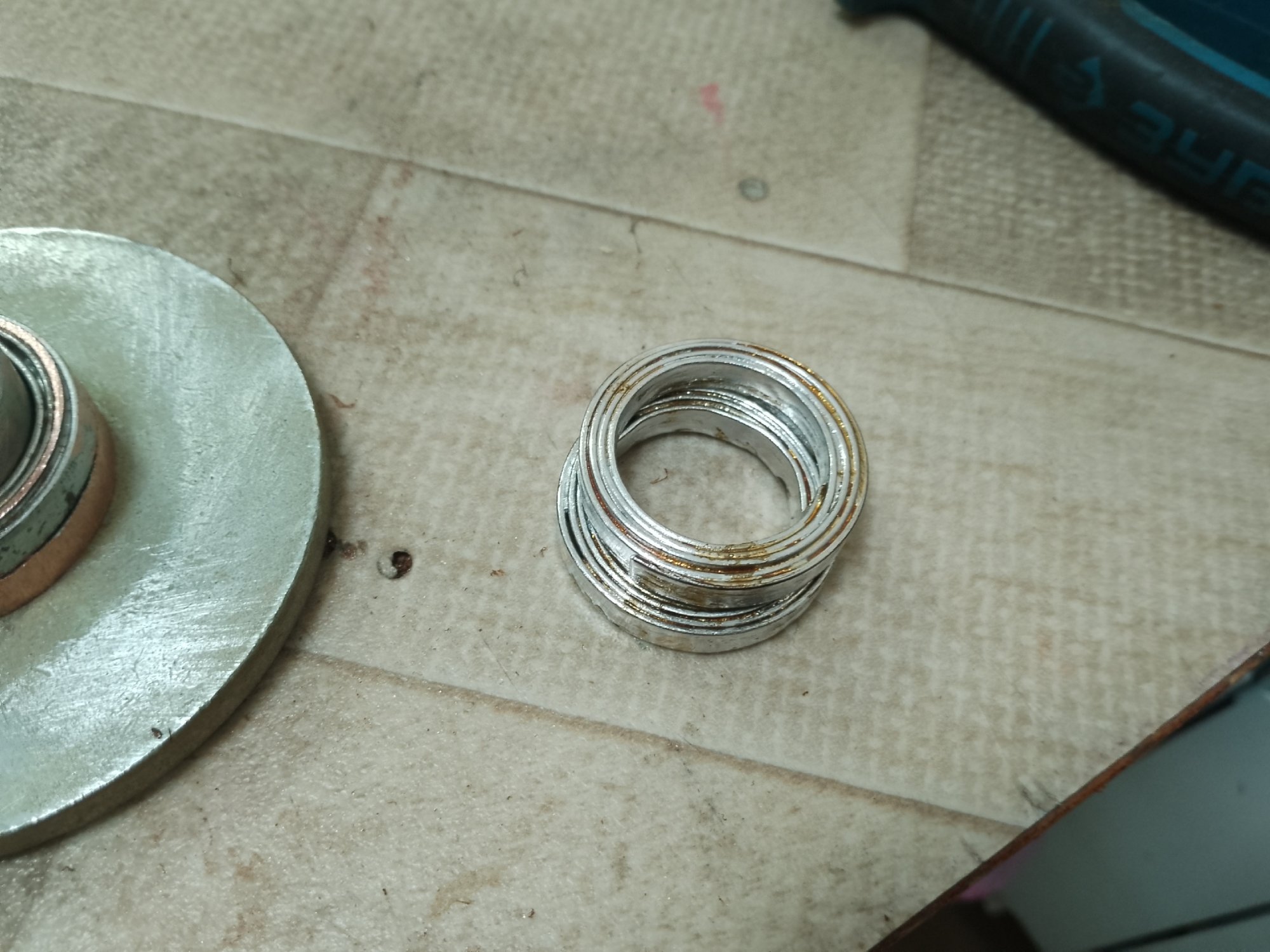

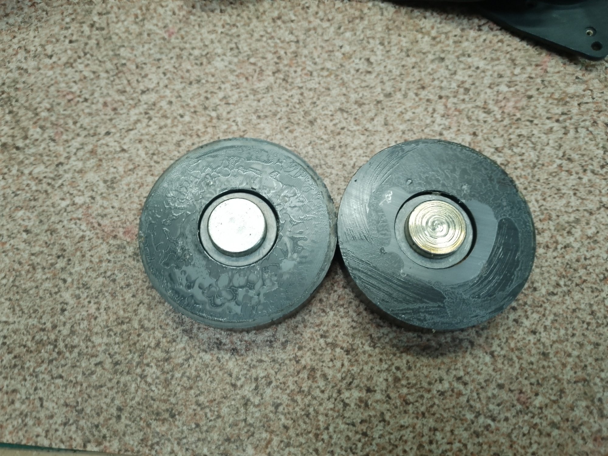

Эти алюминиевые ..мнэ.. не знаю как назвать, втулки-кольца... в общем сидят на клею, но есть ощущение что и без него довольно плотно посажены на керн.
Снять может быть и можно, только ненужно наверное. Попробую из медной шинки сделать, улиткой намотать на керн, затем снять-облудить, посмотрим получится ли.

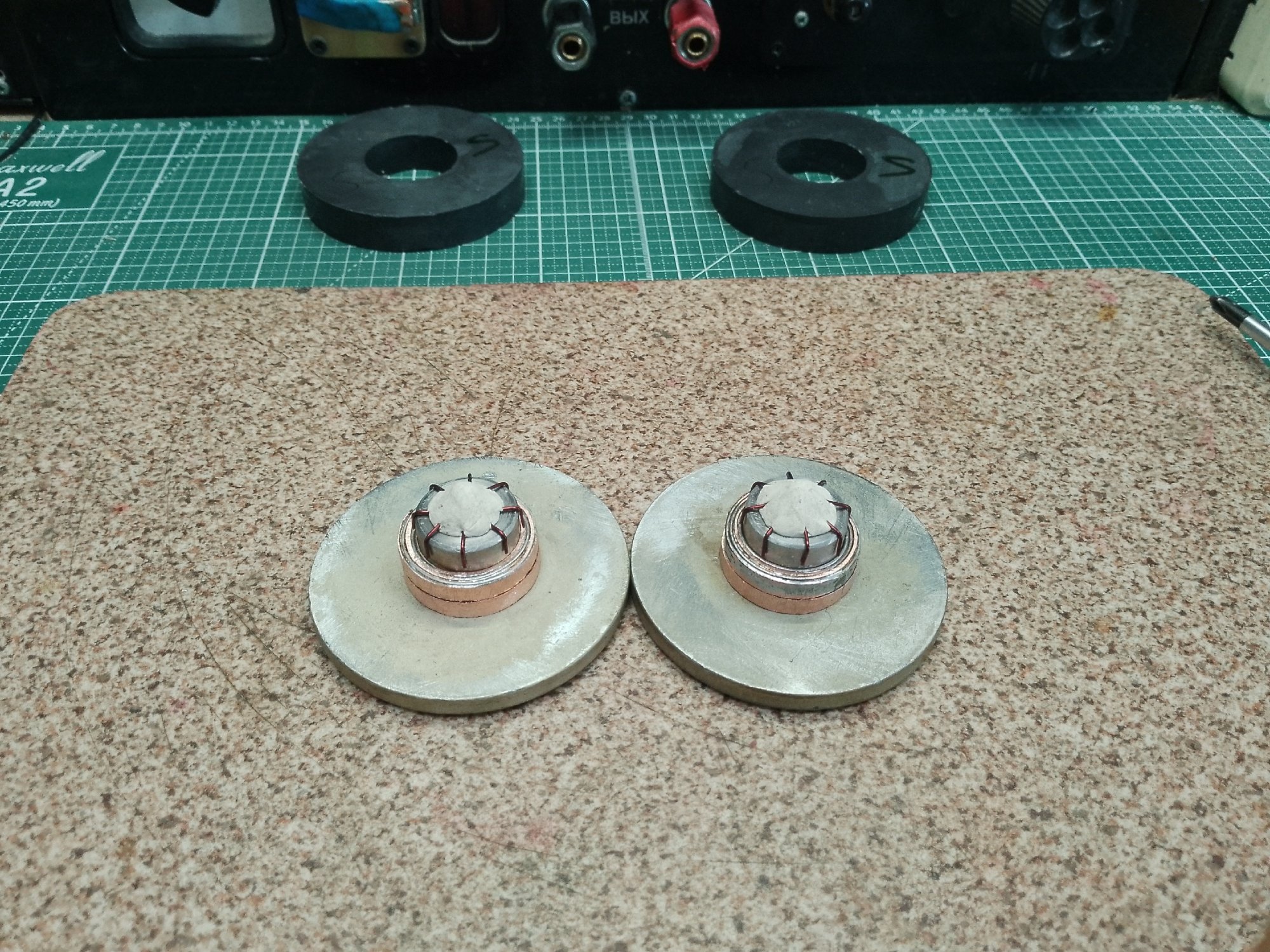

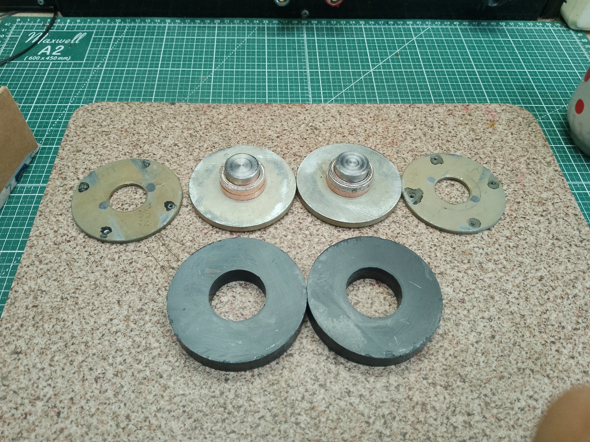

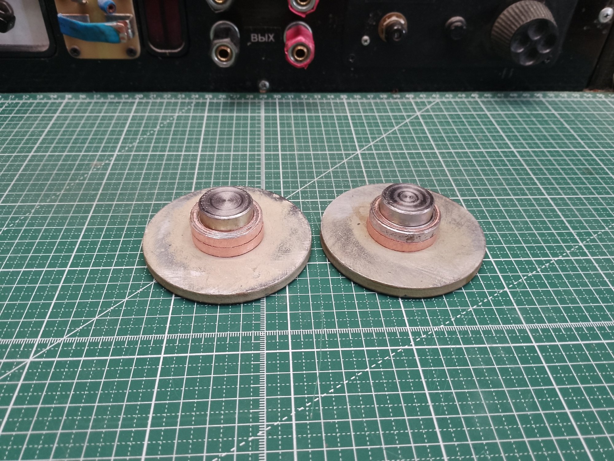

Получил фланцы с подрезанными кернами от 6ГД-6.

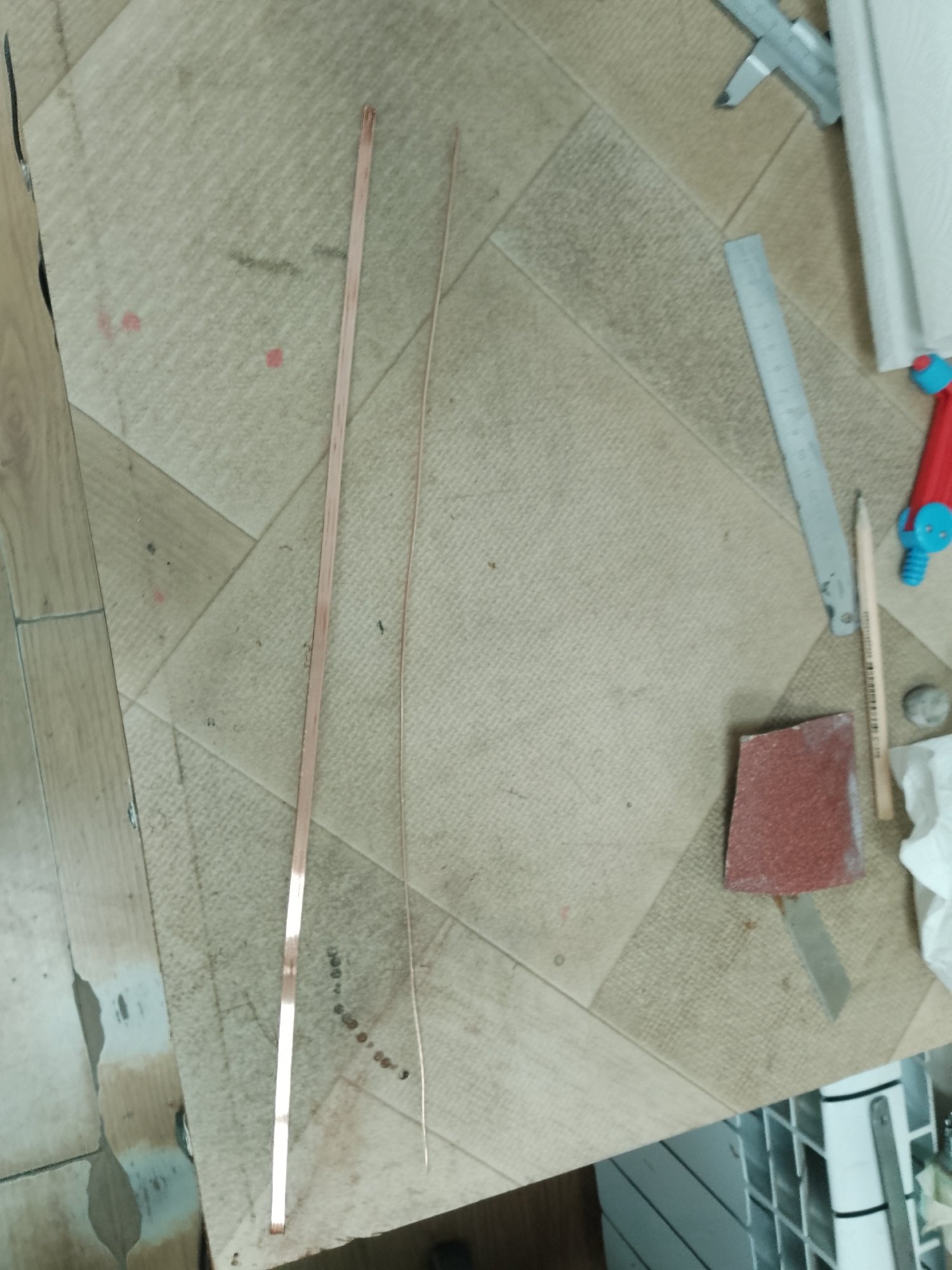

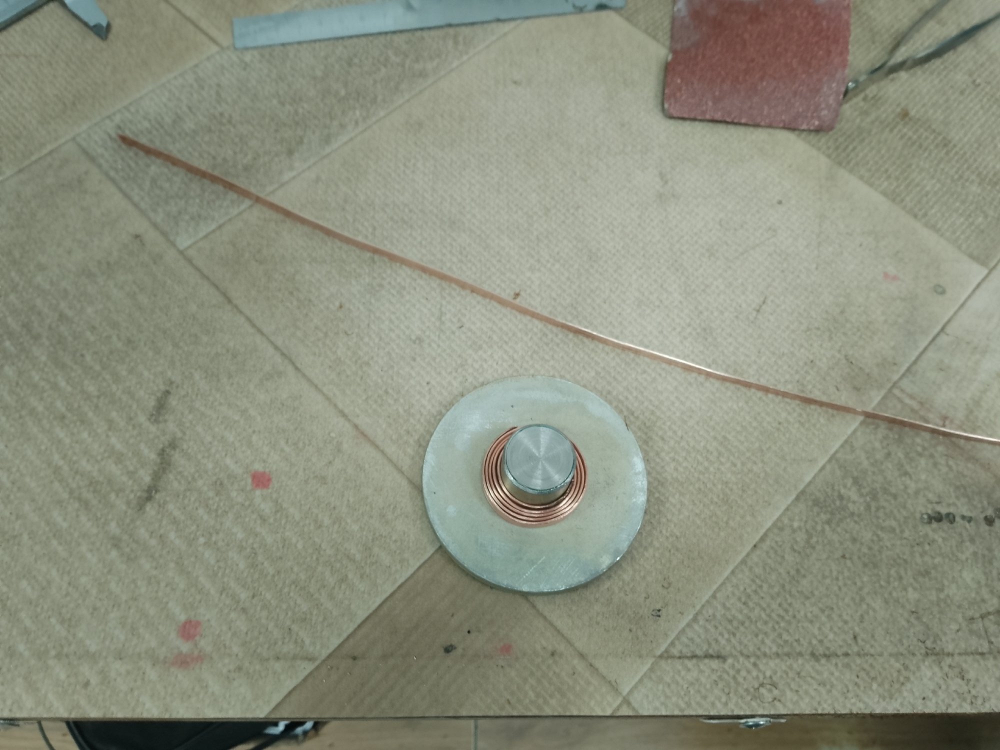

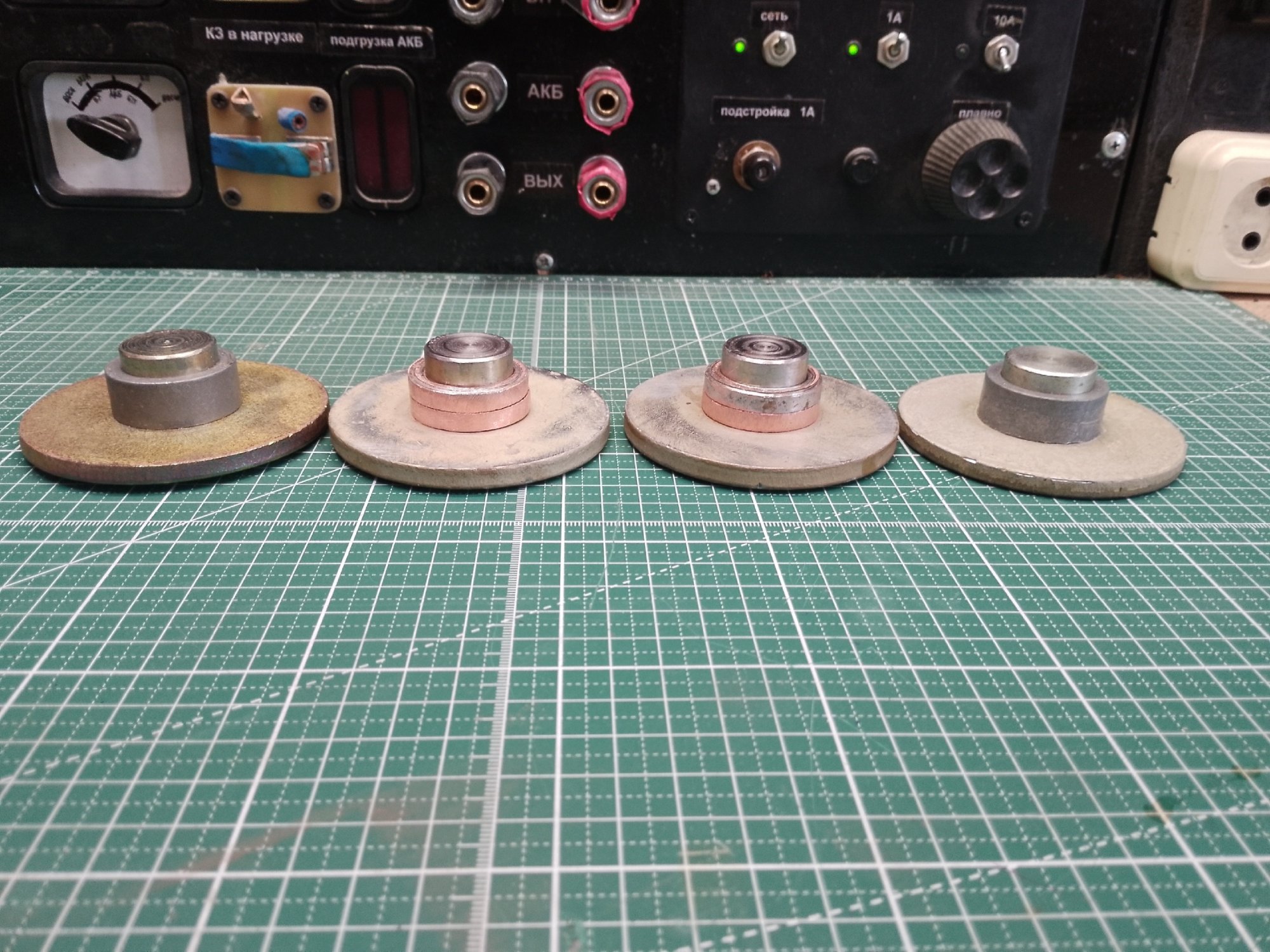

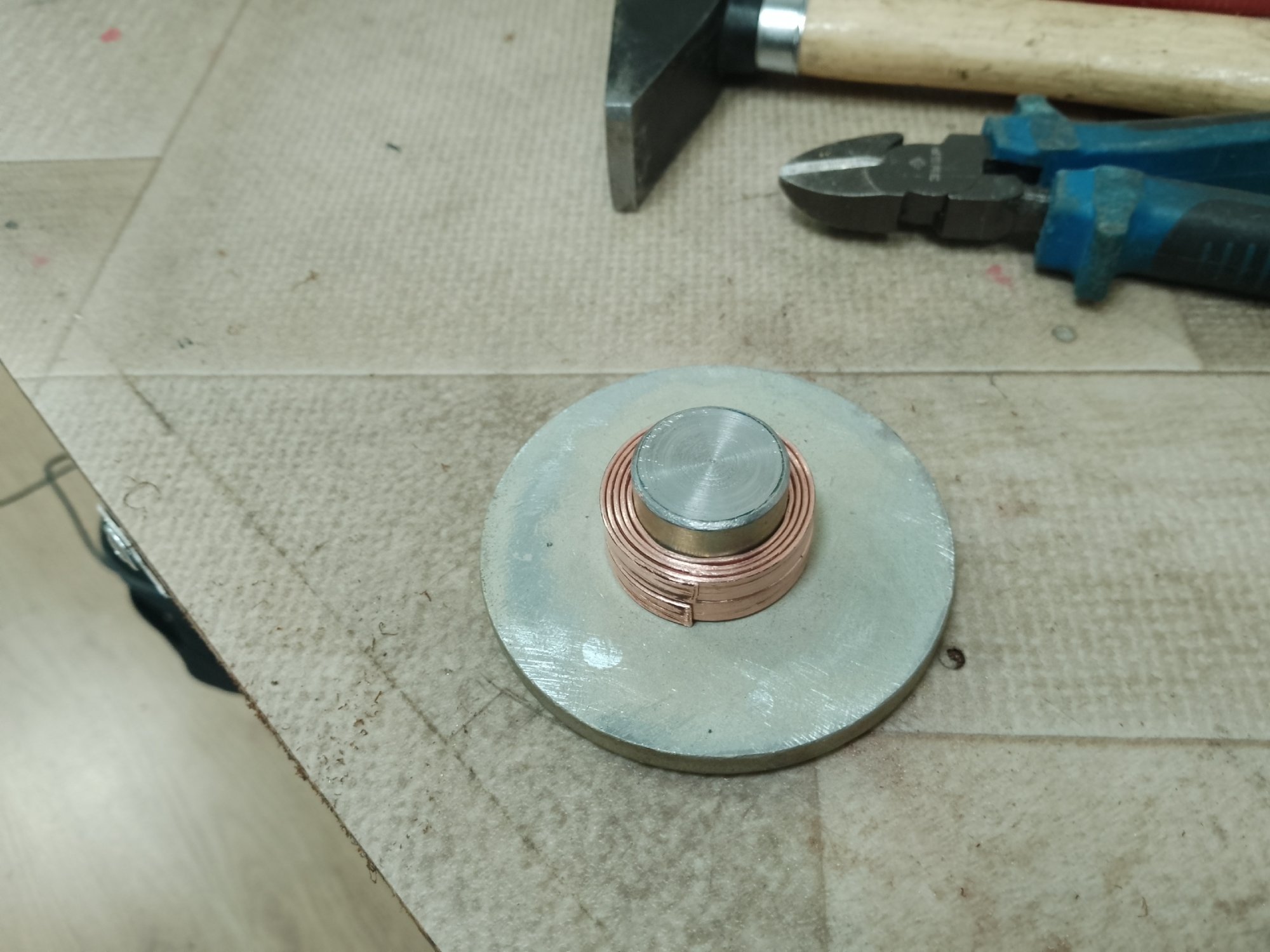

Дальше взял медную шину 5.6х1мм, зачистил от лака, свернул улиткой вокруг керна
fd8L50SYnap1TwlL81e0UMSG8kgSeRJC2kjSSMfvQNNl54TxxZG-A-jFlYWcnMCXGnHdDS72R25u7wkzYPTgDUjv.jpguDDSluCm4cRyy_wu186TD-ry8a_RSfBL8s8UX6MA14vRFehbi0R5_48RaH86YfL6Og_mS4Ng4cOMcQgU2edhzPRk.jpgBDNoxIbkUDTJIYN3aS0Xf0S8DLfj5yiCQnh7rCjmNZRjDpBCx4XYRVOGwcnb5qGGoOapcMAXGPVoJv4WYXUYawAK.jpg
Получившеюся улитку облудил в ванне с припоем
CLuezpmeHD28y43Xd6Qr8QXA_fYhNEok5uP2B09hzNMvbTgnTZh4pL4K5uiP8zJccDaBCPWZibR3EkBfnW1iFcXj.jpg
4 штуки сделал, по 2 на магнит, чтобы примерно соответствовали заводским по геометрическим размерам.
Затем допилил напильником и посадил на небольшое количество клея, просто чтобы не съезжали никуда.
0v-I7wr7m-YE8qvpHogR6b7Qvq2g7DNYh3f85lP22UrGyBQf_2m8C7C9it7v6YdCOAaZWFEj0uWjcdIVsI_pWtFv.jpgi3En7Q6VWLzUYd-OICWi7X4AdUNmPhTfP1lS_DgSWsx0afPL0XWDIM5VRPhDmCoGyYxYXg_sRLuRD-ONN0GMN80v.jpg

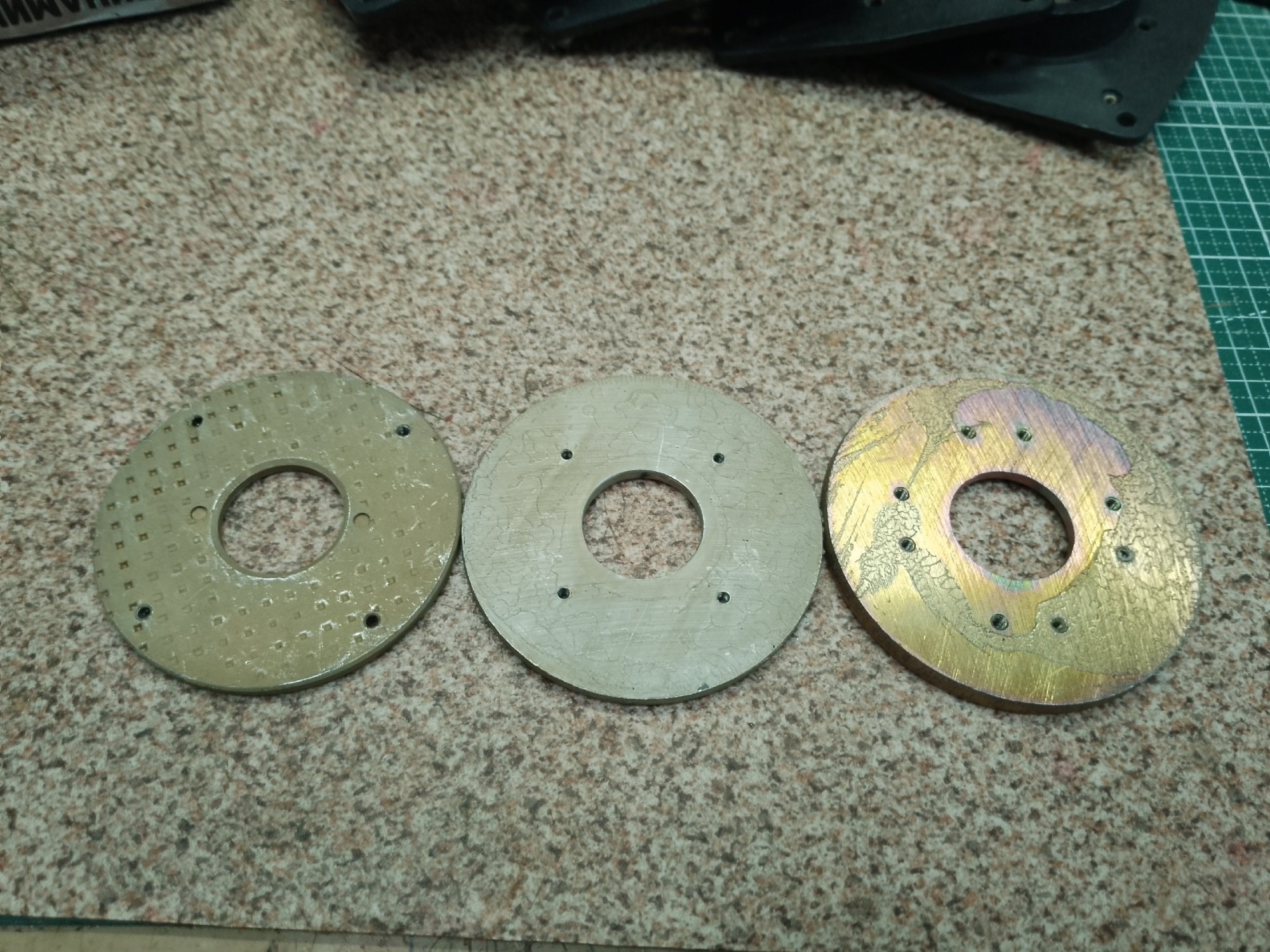

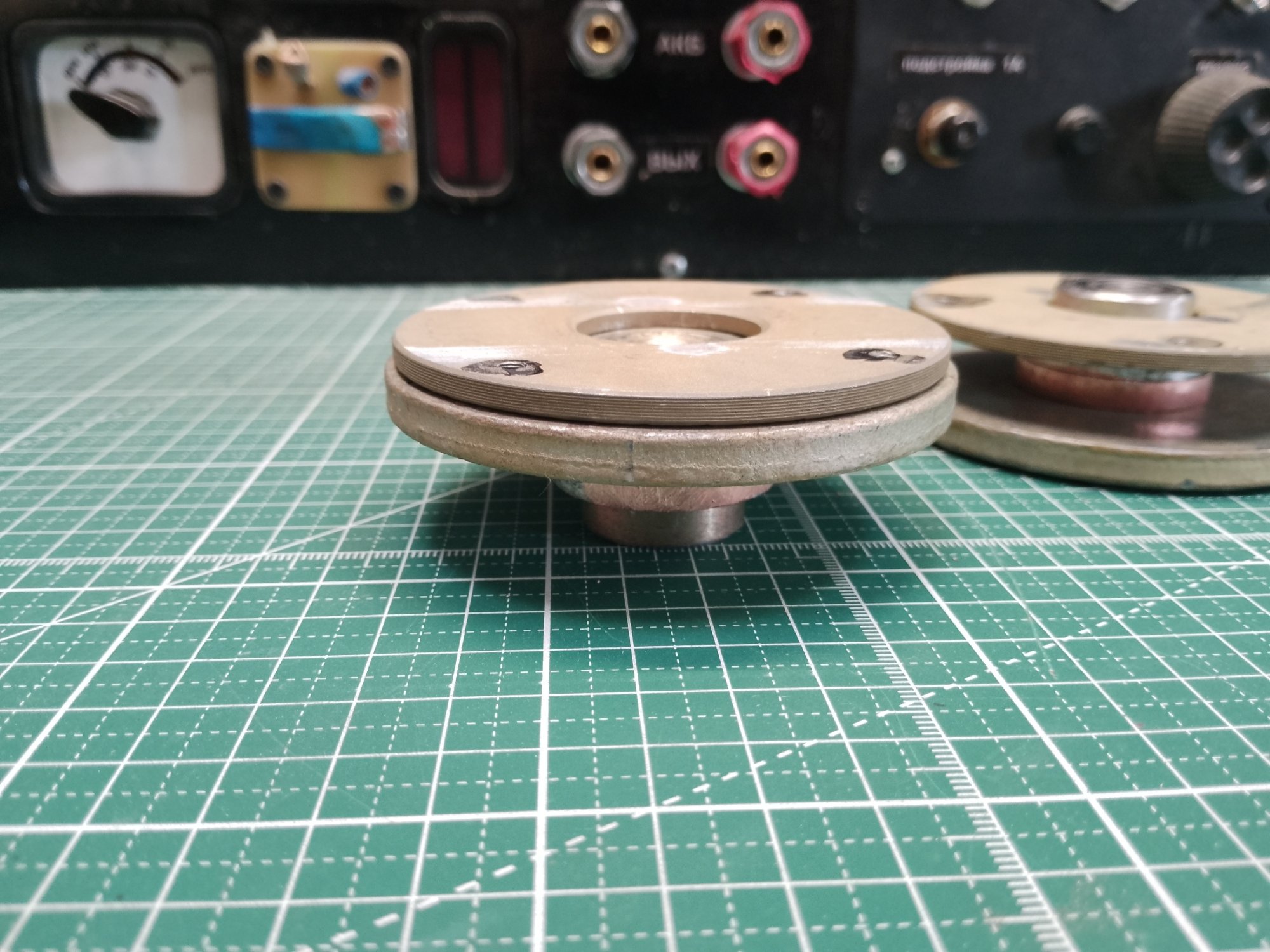

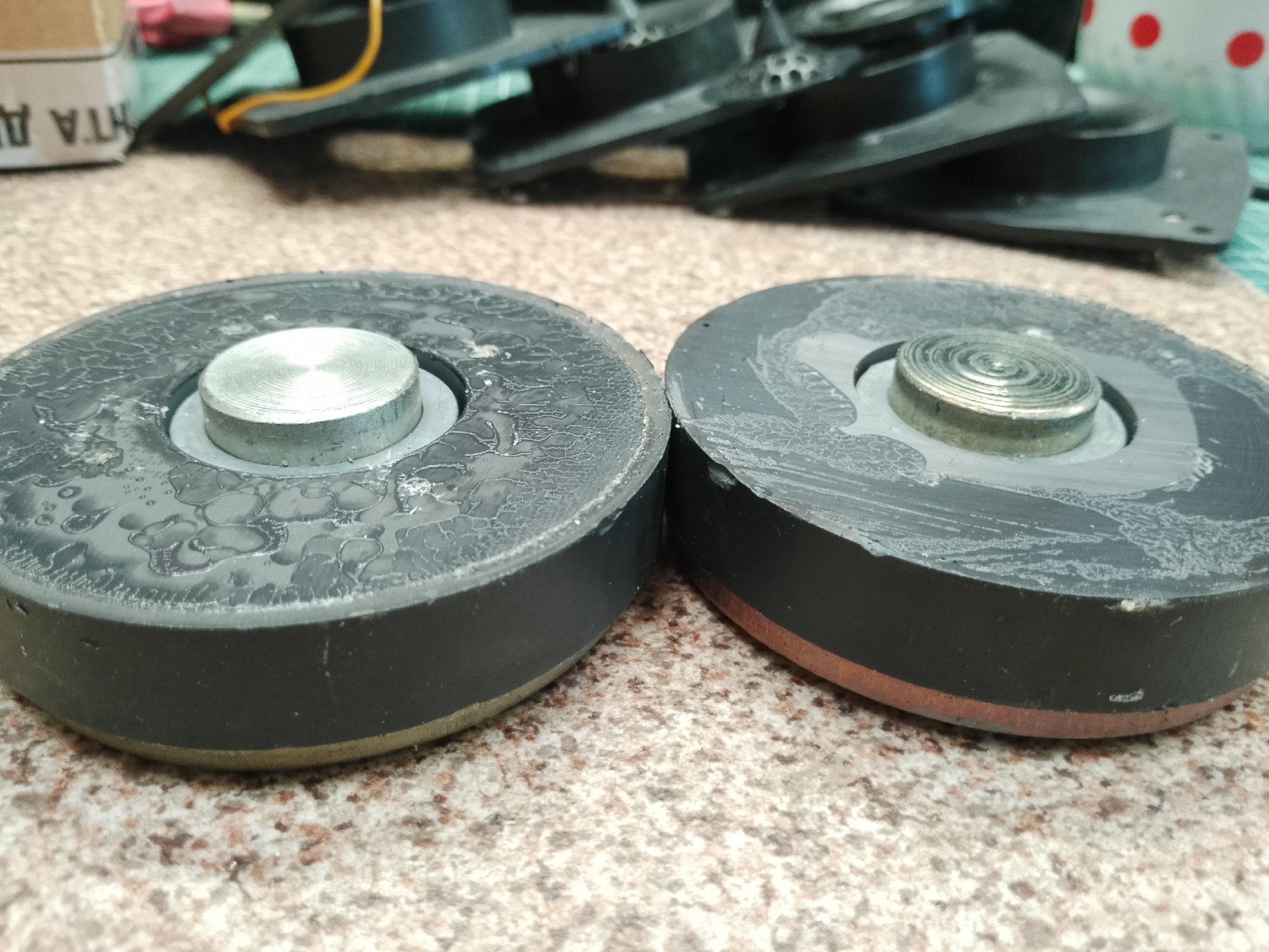

Верхние фланцы от 6гдв-4 и нижние от 6гд-6 в сравнении.
hGEsnuelUDjoHhXaLKNvKSlqo59mZh5QnLFGiCFU8SXe-MnO_LtMSrMMwlzFZkJtodp4w1EwMXvXHvddLR--9ufQ.jpgnJPZlfZa3F3sic6KX8mO4YLJj5P2UkuCZYgzhcejlWMjtXgBEYo0ya8uQviQ52u0bRzxe1DlwvwVqm-Hvkui0fA_.jpg
Ну и дальше начал клеить с нижних., заранее подготовил и установил пауки на верхние. Диаметр провода 0.8мм

Ужас какой, а зачем там такое сечение короткозамкнутого проводника?
Для устрашения Палпатина На тот случай, что у припоя сопротивление на порядок выше, мню :unsure: Получится как раз алюминьтий.
Я по наитию делал, и с мыслью, что больше - не хуже (а мб и лучше), но это логичное объяснение мне кажется более подходящим
Неправильно говорите, дядя Николай – припОмедь!;)
достаточно одной таблэтки(с) одного витка.
Концы шины наискосок (на ус) и мин.кол-вом припоя.
Колечко не керн дОлжно напихаться очень плотно, без клеёв.
паиамуша шоб виток не сгорел (!!!);)
Кольца Фарадея.

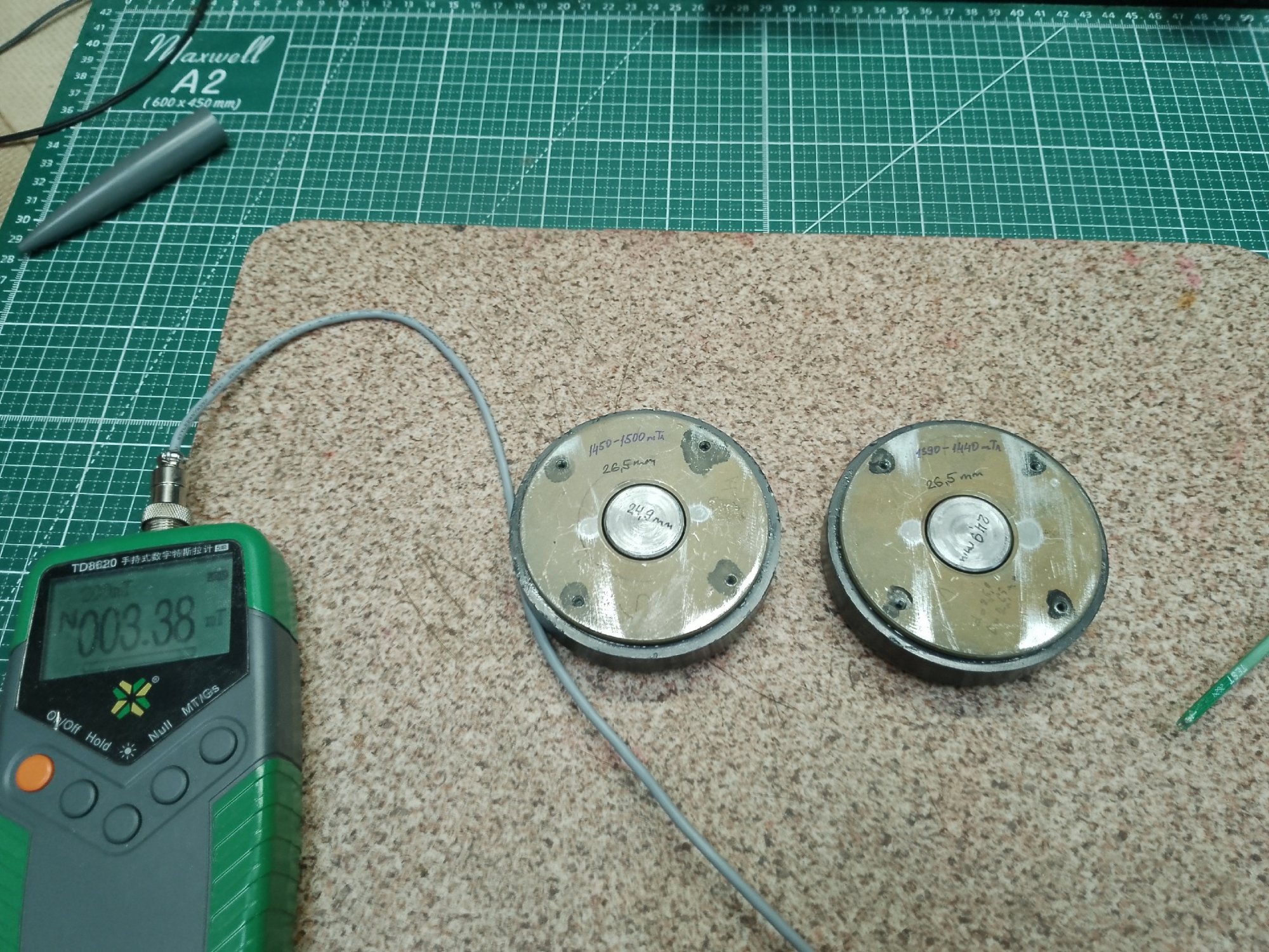

Магниты вышли по 1.4 - 1.5Тл, один чуть слабее.

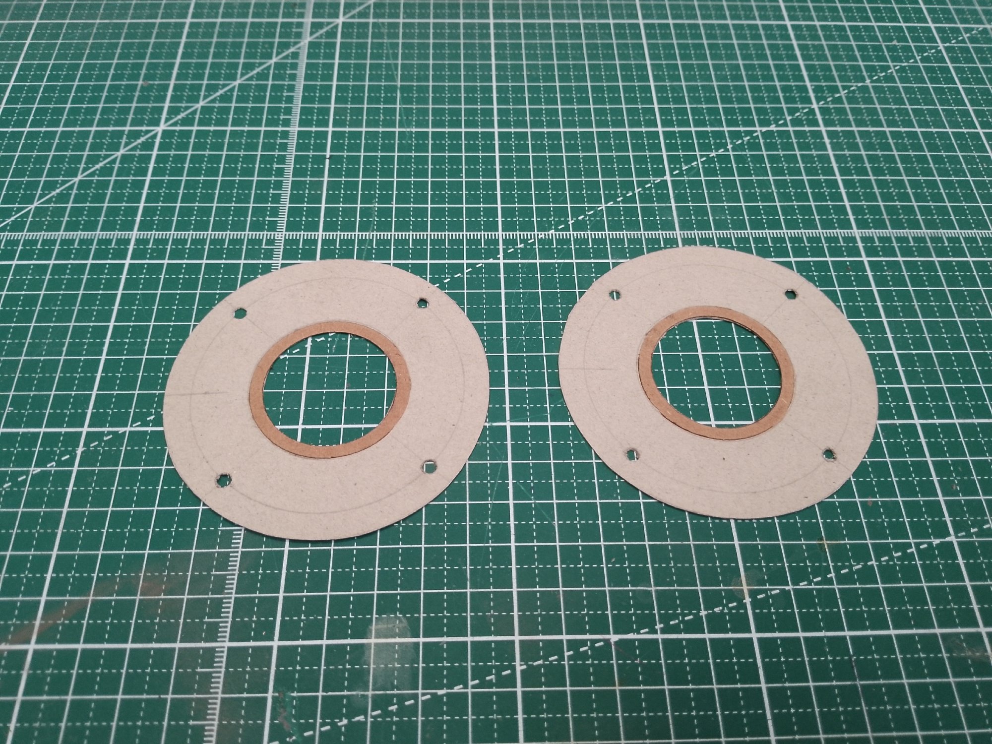

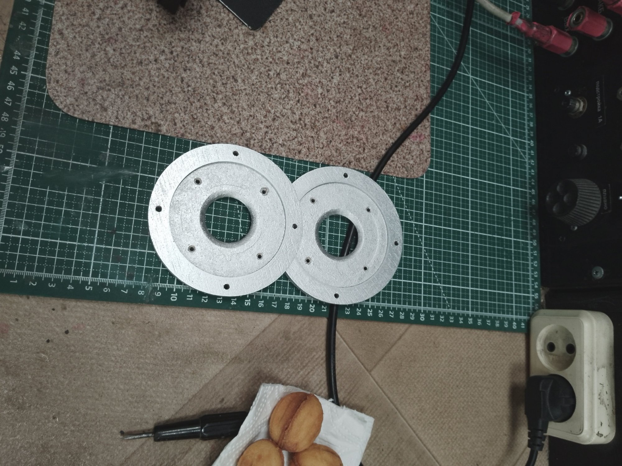

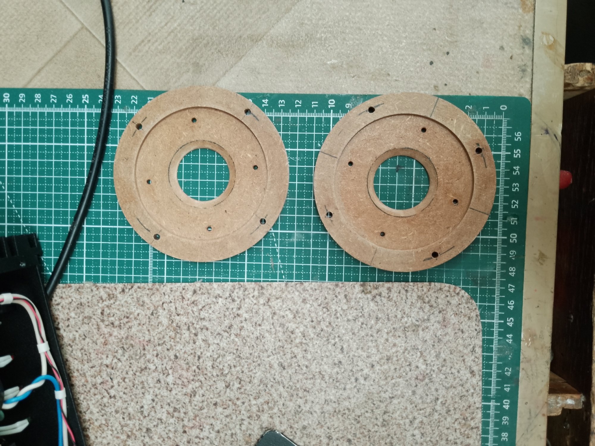

Подкладки под подвижки - толщина 0.5мм, пришлось склеить пару картонок чтобы добрать высоту.
se_jWqIonIS2fw5lzbXl_EtikyXRiKwvjH64wDhJGcj5rEdoJ2Ti5kjH0OJt0wGUC3mnkgwtjR9tqWRjEyzXPp1M.jpg

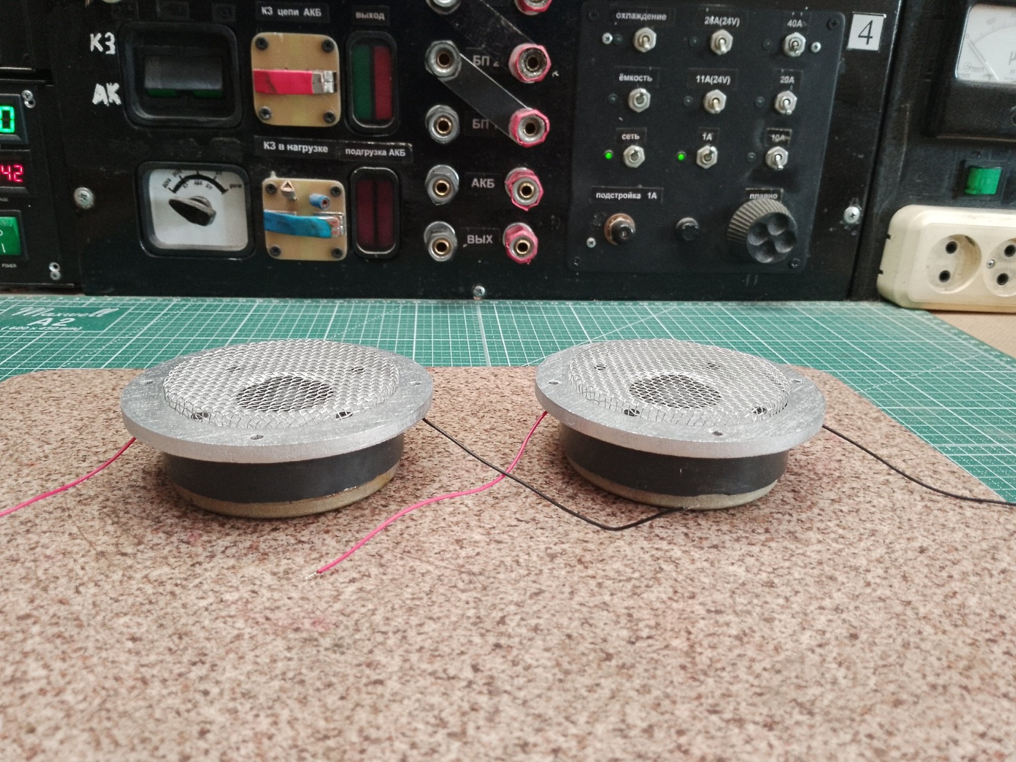

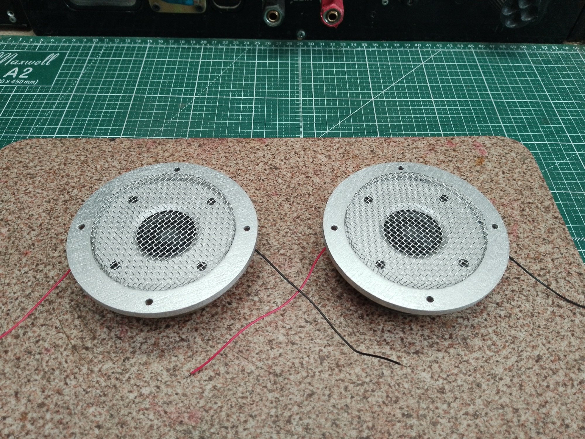

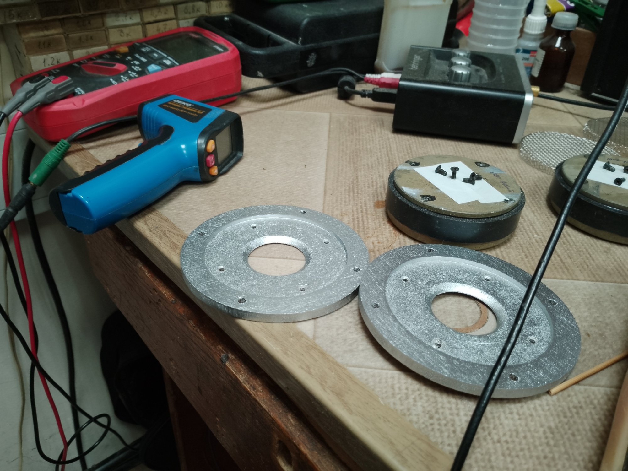

Родные пластиковые "дудки" от 6гдв-4 ставить не хочу, поэтому заморочился с плоскими фланцами
D9tz6yaKnNBdEGHmC85c3aUj8leBId8gU87UBwD5_ZGFQFJQg0apeSmvZB8xCUAtHOI-Cm2PPR3TnSdt6Aa3Io6t.jpgSiarUVAtHoETsnx3t00jslnJulOCl4mUZ_uvChOYCrhswIxJ_i5qP-RYVV82z80I6dO8rtmk_buWuuegWQlpKj-V.jpgXIr5YqJtJOKYMUbZV8nBLA7oQeUhlw4eW_SAP01VmRKaaBUUg3sWRQAfMgg8Un1xYrGyBSepqHR4n2h7gCrvdXdP.jpg

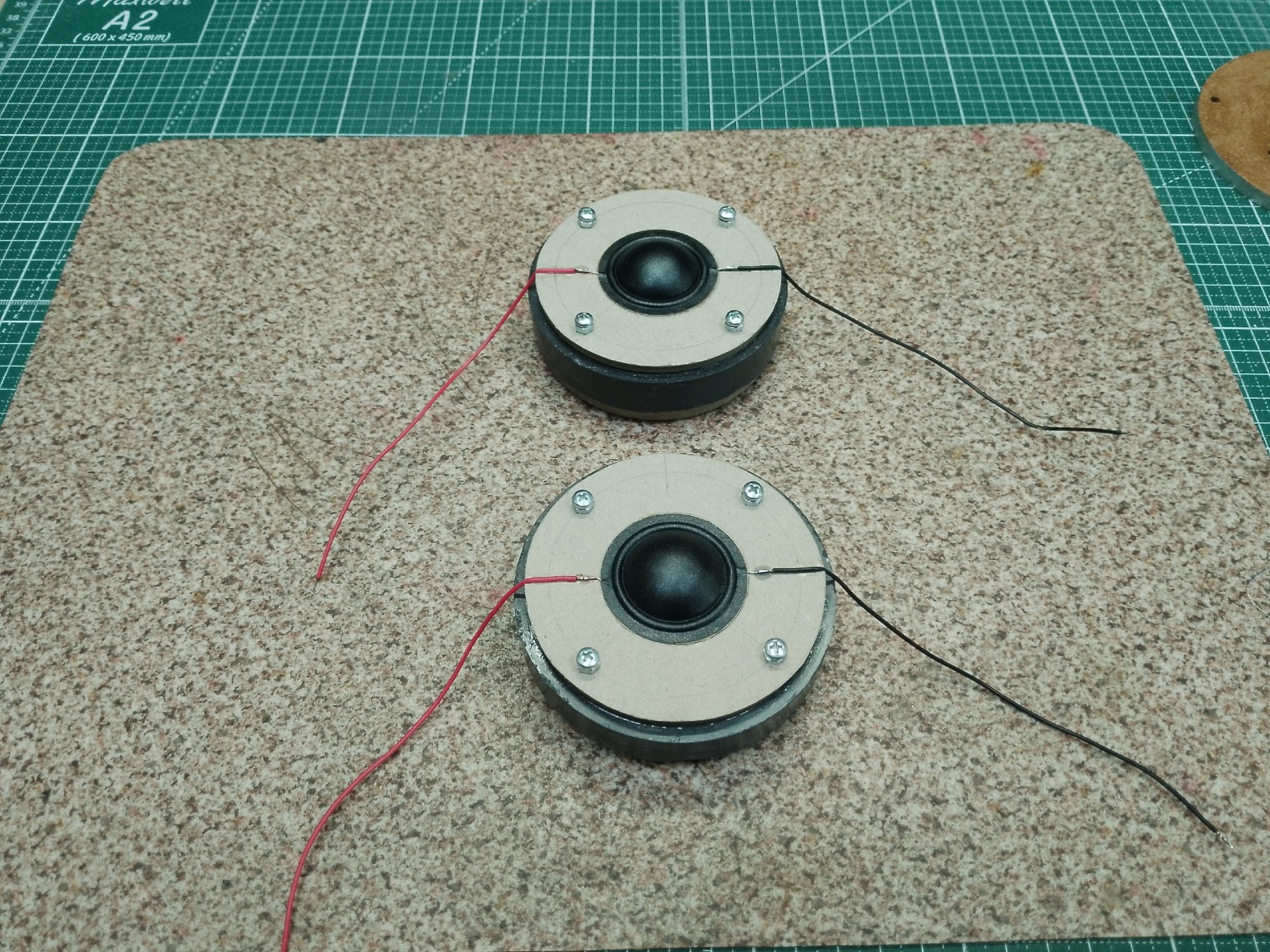

В общем и целом можно сказать собрал пищалки
F0lMTxpV1ndN8bEl52OJHcvO7fFXe6AZkWPP2S93wS8FQQCezsxk_02cmnO5Ud2sOqJN8t0WsUoibpM1k8I6W53g.jpgnqK9Td29P30Bj4kUzjajhw8FlJb5ZDSOxW8wDgwuXDo9I5YokcQee2oNkIKqe05_z2AimBDts5nGVaROi1_mAq8w.jpgAK_DMh_JL5VVfSckoJp4FBrv8mzFgWOwPo_jDFpB6hB7bT9Xj1aYx85YY-PhTZO1y2kmM_L4G7Dt9lv7sFN3nPdj.jpg1eDAyyELRAxILWmaIQedW65FnVnYBHmhn87Hu_rnU7xB9olOWllV5ZlE_OkqmKN5aBGqknA9tQzQUO2E8FLRFozS.jpg

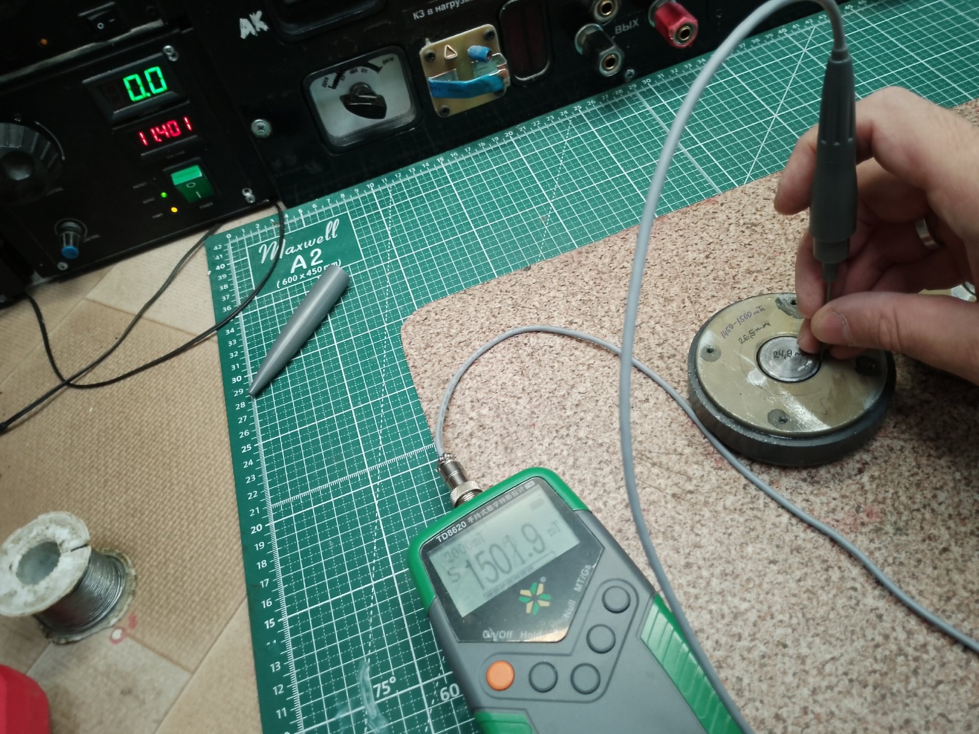

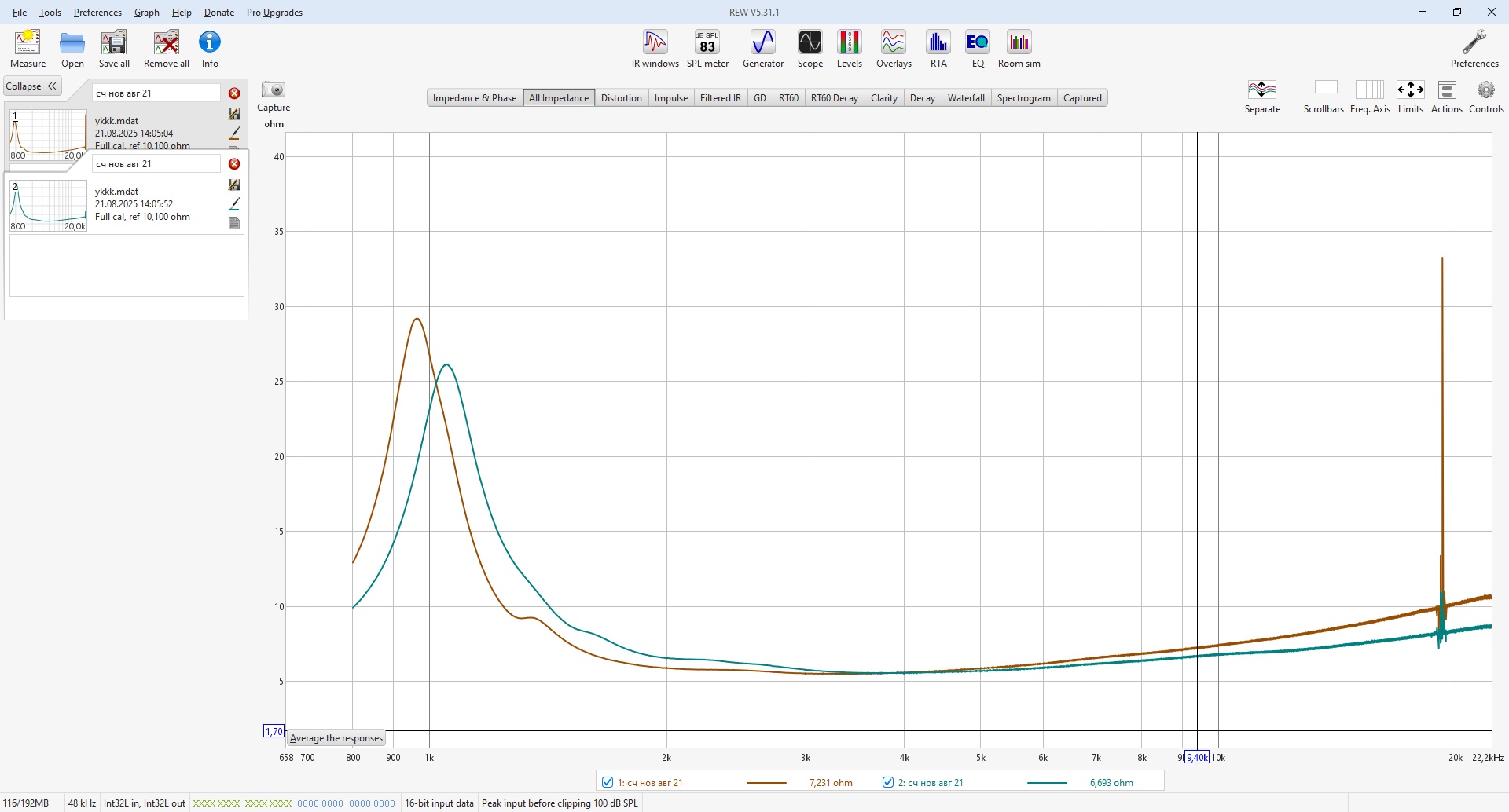

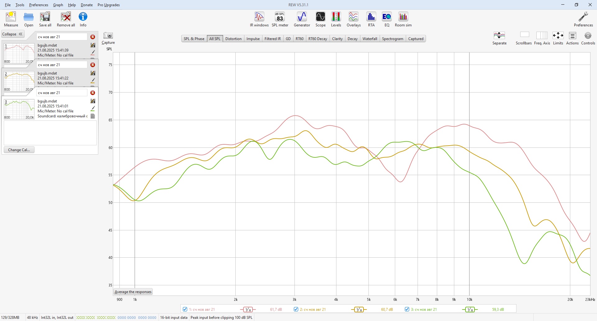

Померял резонансы - около килогерца
Глянул ачху, и она мне не понравилась - какой-то провал на 6 кГц.
Начал изгаляться, поставил фланец с дудкой от 6ГДВ-4, провал съезжает на 2-3кГц, а перед ним пик подъём какой-то.
Ставил накладку от 10гд-35, провал уходит, какой-то пик на 7кГц вылазит.
Всякие контрапертурные изъ*бства пробовал, полностью провал не убирают. Хз в общем.
Померял на 15 и 30 градусах - провала нет... Т.е. проявляется по прямой.
В целом не совсем доволен, хотел увидеть идеально ровную ачх от 1кгц до 18, ну да хотеть не вредно.
