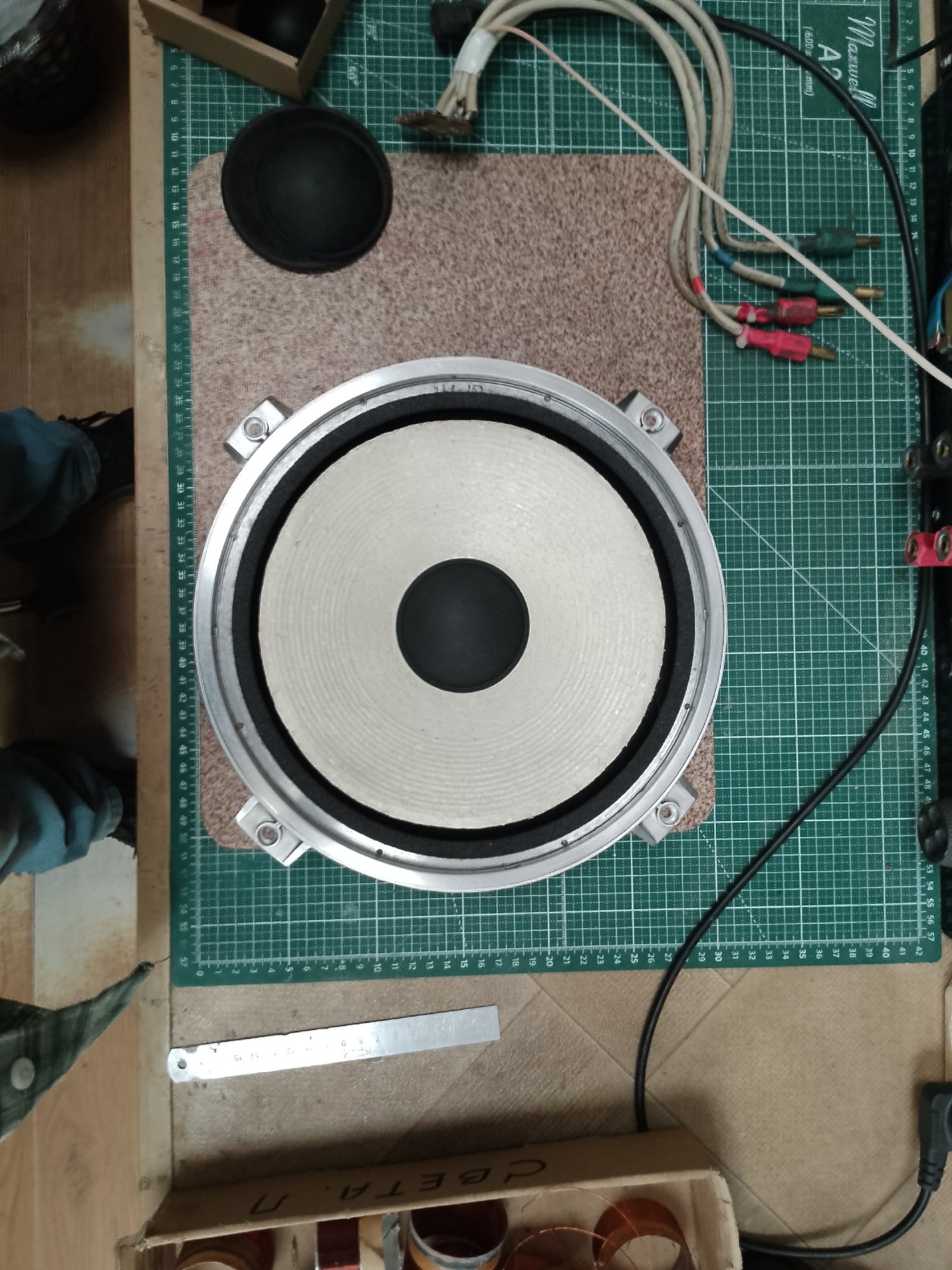

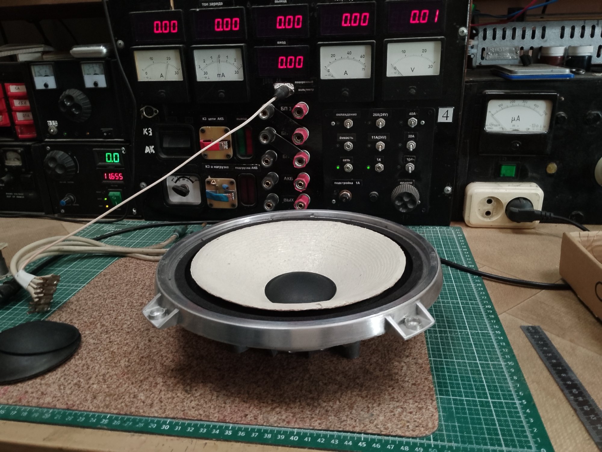

8 ГД-1-25 ремонт/переделка динамика.

Нет смысла добиваться резонанса 25 Гц. При таком узком зазоре и мелких люфтах катушка будет цепляться за магнитную систему.
Да, были первых выпусков динамики, с более тонкими и более легкими диффузором и колпаком. Колпак сеткой наружу.
Потом пошла серия с картоном, аналогичном 75ГДН.
На ППУ бы не перекладывал, а поискал бы мягкую резину.
Недомотка второго слоя до края хитрый прием производителя. В соковых динамиках так часто делали.

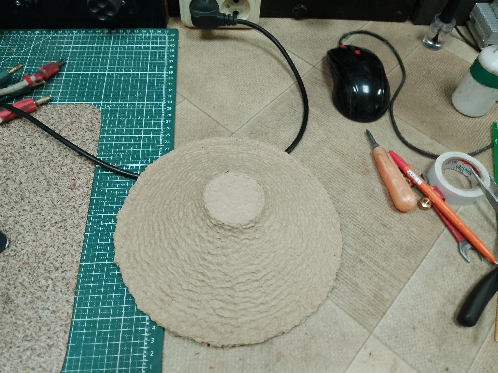

Вот такой фигнёй
Я, кстати попробовал его, по твоему совету.
Ну как попробовал, начал пробовать и ещё пробую... потому что сохнет ну оочень долго, первый диффузор я пропитал, и потом когда думал что он высох - сбрызнул ещё краской.
Только оказалось что на тот момент он ещё не высох. Второй вот пропитал и уже не спешу, сохнет третий день.
Дифф реально приобретает глухой звук и становится более плотным. Я самодельный диффузор покрыл частично лаком, частично термолаком, частично алкидноакриловой пропиткой
для дерева и частично этим отвердителем, разметил маркером разные четверти диффузора, и лучшим показался именно отвердитель, вес добавляет не сильно, а прочность и плотность повышаются.

У меня 75гдн переделанные мною. Катушка перемотана в 3 слоя и стала тяжёлой, но взамен я сделал легче диффузор и в итоге вес как у заводской подвижки.
данных не достаточно
Не повторяйте эту мою глупость. Я таким образом сделал "мотор" излишне мощным
могу ошибаться тогда прости
Но
у тебя Серёж витки снаружи зазора мёртвым грузом висели а
это не "мотор" стал излишне мощным а масса подвижки увеличилась.
Не одно и тоже - Ты знаешь это =)
и вышла добротность 0,2 с которой хрен получишь от динамика бас обычными методами.
за счёт механики - массы нагнал то и получил
Исходные 75гдн нормальные НЧ, им просто нужно сменить подвес на помягче и всё.

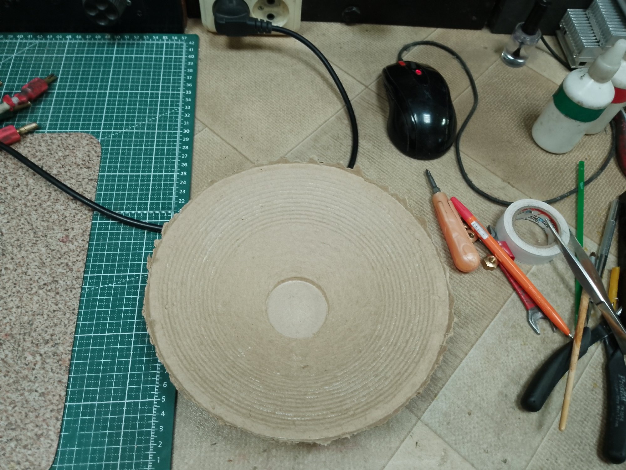

uPFxPyRT6W9bxRZ0Wk9x6xu7sw18VKyVICic45Ru6H0oMSMZFZRpl0IRZPvsLdXaa3tt9hO90V3lqOUkG8KUasMF.jpgXVf-8c229EP5dTlwC7Ix4AZwaAdHvwxIYkINo6VMzu62S_8_-qw0Du59GwLikFU-yXbc11veyzbHPniX3llSekbD.jpgzZmZWpevunvvCZxGgovdNen27FPfEyEeH1AABiWTfco3J0di19uSoizAKT4Vdg2ugnYEvypENGhimk3QQBWijNY0.jpg
PhA9iyrOENPbZ9X0hXfpvw-zGaN9wC4V9Ahl4DXEzpi9MPXoiy22dFDsXUq6T8A5VZNcwtbwyQA_EgmDaSGWBHj0.jpgOGygs8MCsEaVql9X6qLcifzIkVHx8pnf4PPwonCpkh2WBTh3UKpvgX8fAJmz_Xt8IWPDL21n7-iyr2ffuDPz3jkF.jpg
Сейчас после покраски весит 36г, думаю большая часть добавившегося веса за счёт краски.

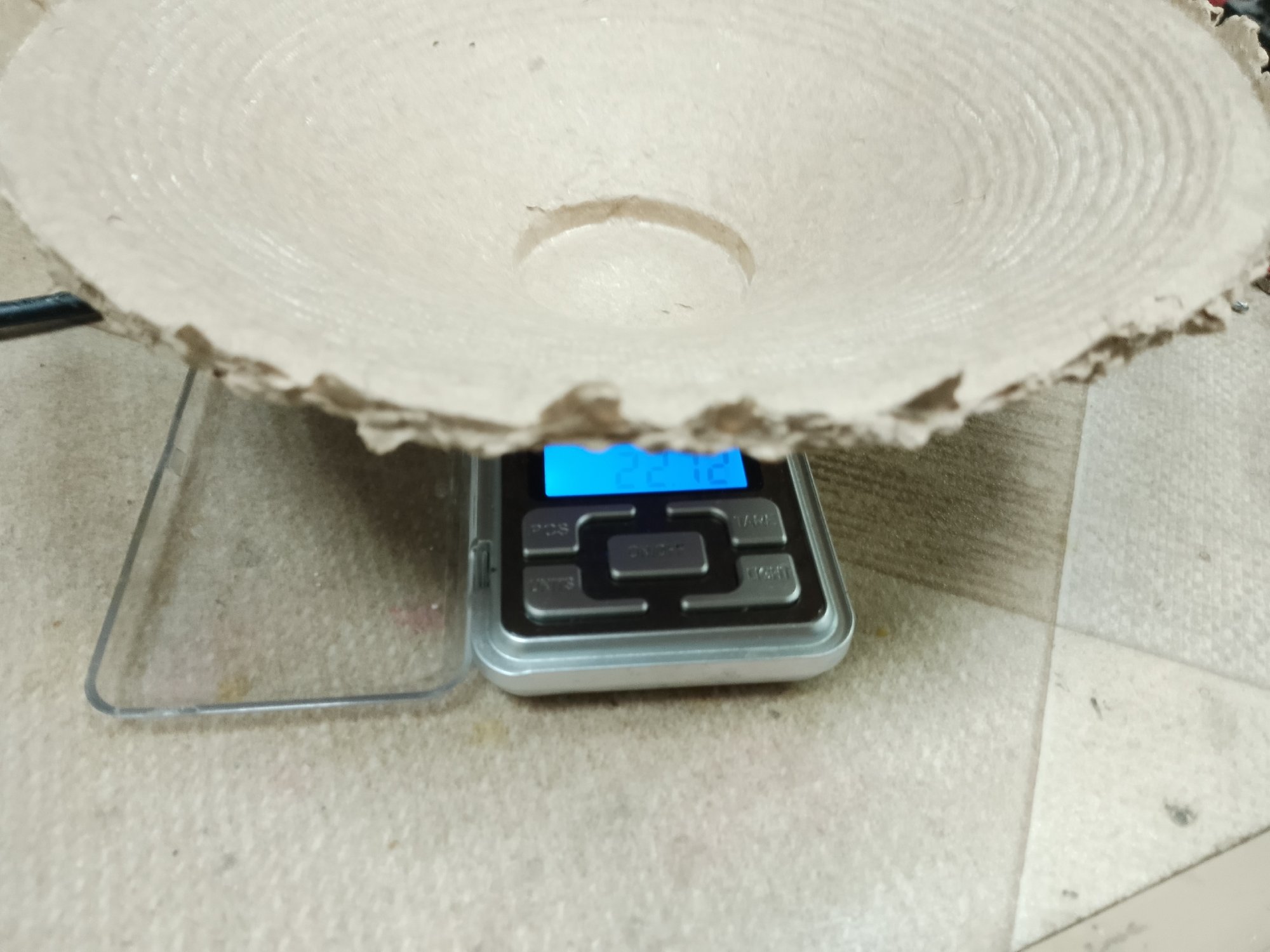

Можно понаблюдать динамику снижения веса, по мере высыхания краски и пропитки.
Этим занимался дня три. В первый день после пропитки весил 70г, во второй 53г, третий 45г, после выходных посмотрим сколько ещё сбросит.
Можно даже график нарисовать с указанными точками вес/время.
Его экстраполяция покажет, когда он точно высохнет.
Скорее всего нарисуется экспонента.
